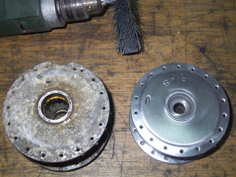

Ich hab mich Heute mal um die Naben und Bremsschilder von den SR2 teilen gekümmert,
die ich netterweise vom Raffi bekommen habe.
Hier noch die restlichen Bilder von der Aktion
