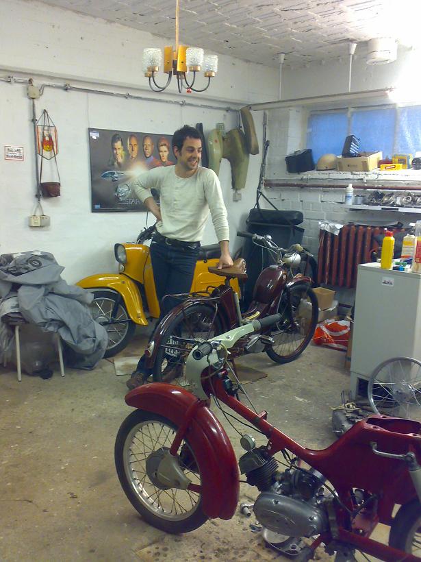

Steff fummelt wieder. Ich glaube, er meint es ernst! Es geht richtig vorwärts! Gunnar gibt gute Ratschläge. Der SR1 steht ihm wirklich sehr gut!
Probesitzen!
Probesitzen!
Gunnar
Gunnar
Steff beim Fummeln
Steff beim Fummeln

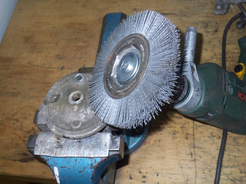

Ich hab mich Heute mal um die Naben und Bremsschilder von den SR2 teilen gekümmert,
die ich netterweise vom Raffi bekommen habe.
Unterschied ist schon zu sehen
Bearbeiten mit Perlonbürste
Ausgangslage
Ausgangslage
Hier noch die restlichen Bilder von der Aktion
