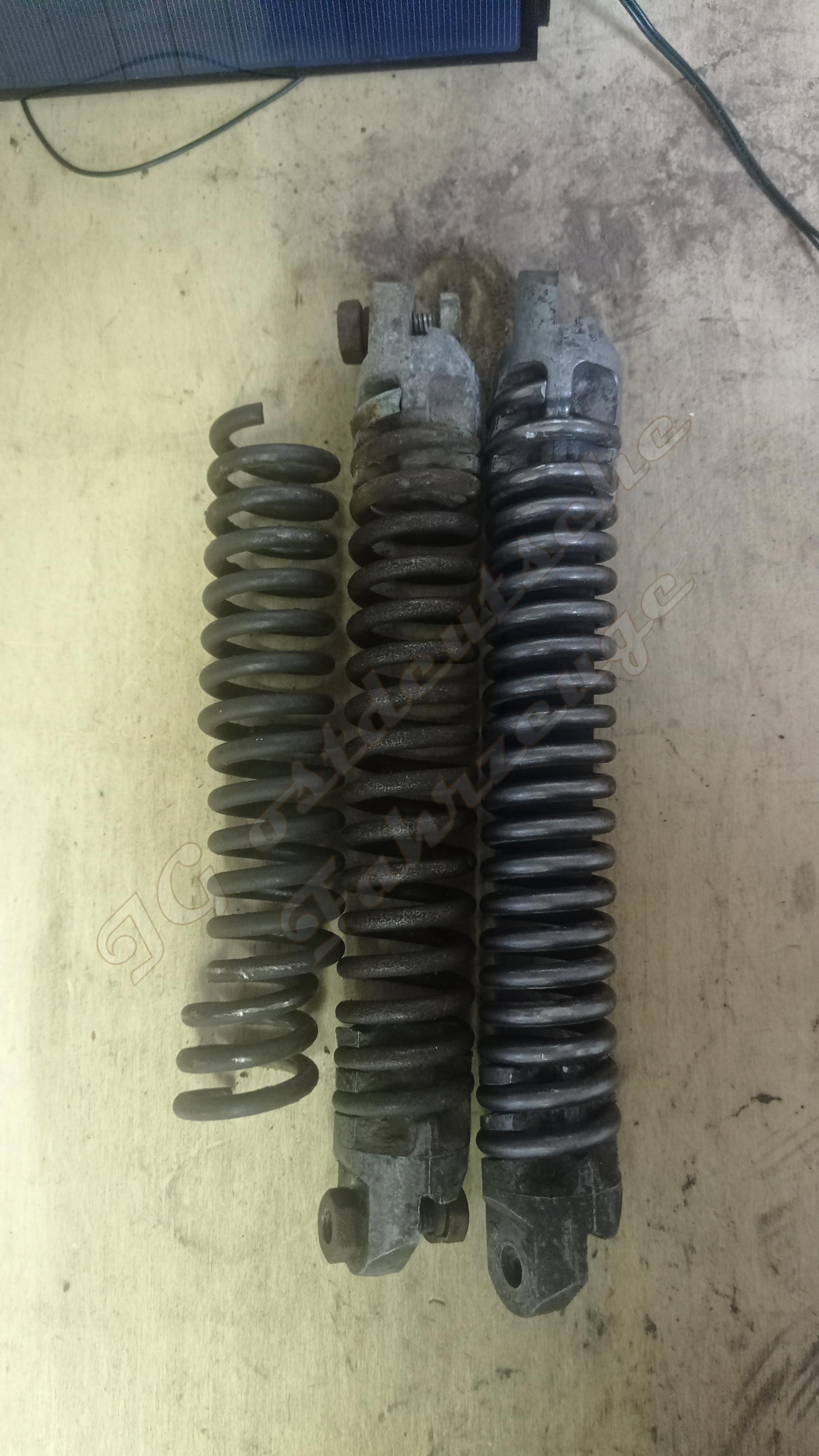

Sind deine Federn gebrochen?
Beiträge: 2273
Re: welche Länge haben die Stoßdämpfer KR50
Ja, eine ist leider gebrochen. Siehehier. :cry:

Mir fehlt eine Windung. :shock:
Kann mal jemand schauen, wie es bei ihm aussieht. Ich würde die Federn gern nachfertigen lassen, habe aber gerade gesehen, daß ich zwei unterschiedliche Längen habe.
Hey Andi, ich denke es sind die 16 Windungen, also mitte und links. Der Rechte sieht mir auch etwas zu lang aus...der müsste dann auch härter sein als die anderen beiden. Zudem muss der Roller auch noch möglichst kippelfrei stehen...
Beiträge: 2273
War auch meine Vermutung. Danke.
