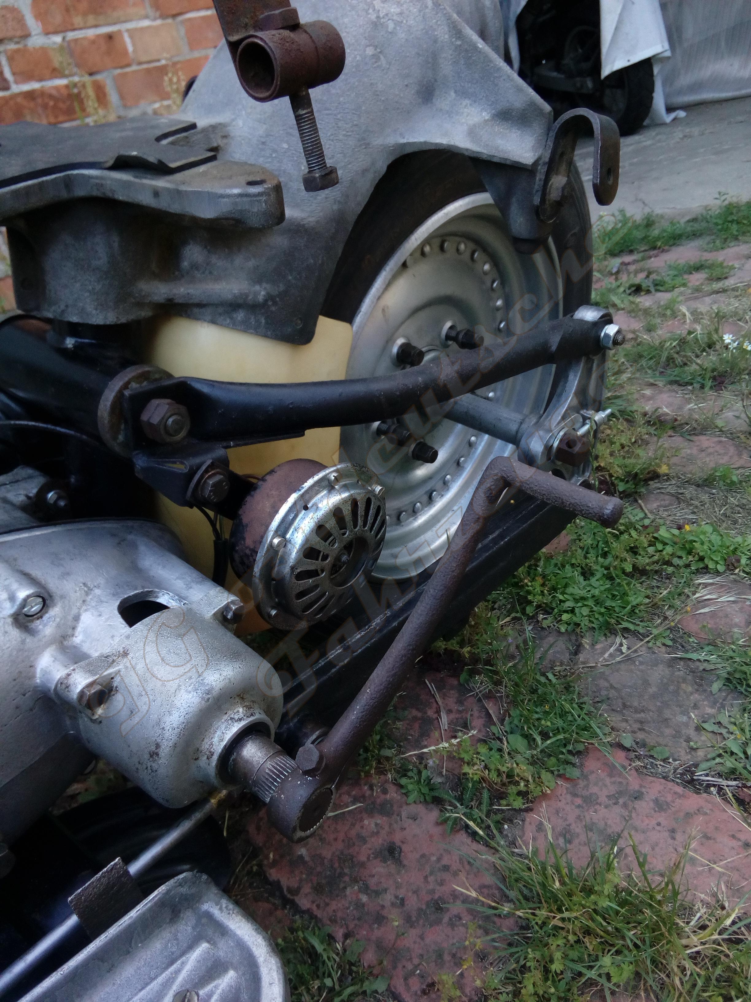

fruity hat geschrieben:Der Block ist wieder zusammen. Ich habe ein paar Fragen zu dem Motor.
Gibt es an der Schalt/Kickwelle keine Abdichtung zum Seitendeckel? Das erscheint mir etwas unvorteilhaft...
Ist beim Zusammenbau die Stellung der Kickerverlängerung...ausser das sie nicht mit dem Schalthebel kollidieren sollte, egal?
Jonny, die Stellung der Kickerverlängerung ist variabel +/- 3 Zähne :-)
Die Abdichtung ist wahrlich subopitmal.. aber es gibt da auch verschiedene Lösungsansätze...
Viele setzten eine Nut in den Seitendeckel um einen O Ring einzusetzen.
Wichtig ist, das auch die Buchse in der Glocke nicht ausgeschlagen ist. Meist läuft dann auch die Welle der Verlängerung ein. Ich habe mir dazu spezielle Buchsen gedreht und die Kickerverlängerung auf der Drehbank wieder geglättet.
