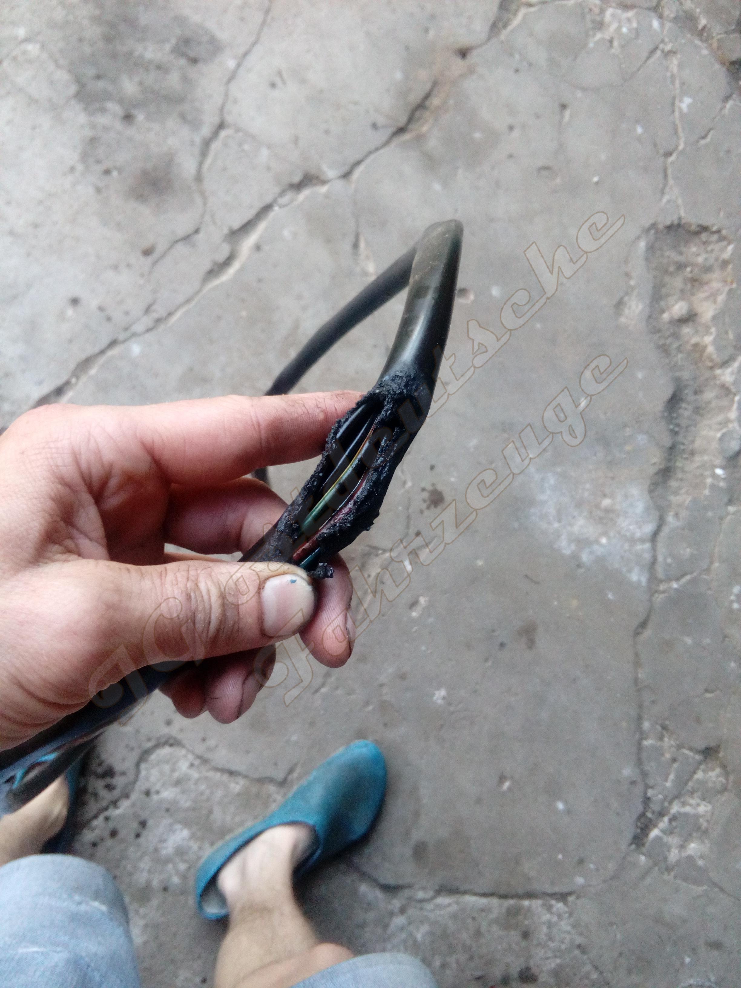

Der Kabelbaum ist an einer Stelle zerschmort. Der Kabelbaum hat wohl am Auspuff an gelegen. Wie ist die Kabelführung normaler Weise?

Der Kabelbaum geht vor dem Motor an der Befestigung lang . Kann Dir gern ein Foto machen. Aber mein Kabelbaum sah absolut identisch aus. Gehe davon aus das über die Jahrzehnte der Weichmacher entwichen ist. Den kann man relativ einfach neu machen. Falls Du einen originalen willst, hätte ich auch noch einen.

Danke Matze, vor dem Motor ist klar, aber geht er jetzt links oder rechts am Rahmen entlang? Es sieht wirklich verschmort aus, deshalb vermute ich Kontakt mit heissen Teilen. Allerdings ist nur die äussere Tülle beschädigt...kann man einfach tauschen. Fotos wären echt nicht schlecht.

Nun in Fahrtrichtung gesehen kommt er von links, taucht über der vorderen Motorbefestigung in den Rahmen rein und kommt unten raus und geht dann nach rechts zum Motor.

Nochmal zum Kabelbaum. Läuft er also Links am Rahmen hinter dem Auspuff nach vorn, oder auf dem Rahmen in der Trittbrettwölbung mittig?

Ich hab einfach mal grob zusammen gesteckt um die optimale Bowdenzug verlegung raus zu finden.
Bisher würde ich sagen:
Linke öse Lenkanschlag, dann runter mittig auf Rahmen nach hinten durch die vordere Motoraufhängung.
