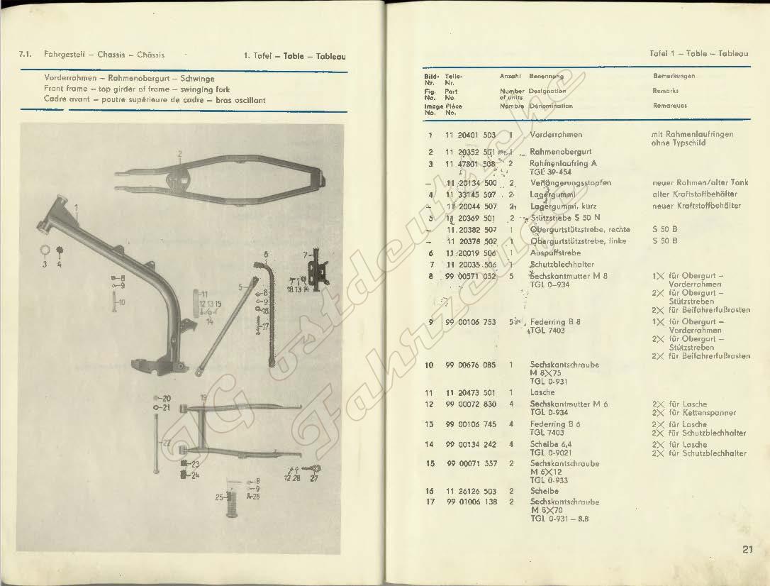

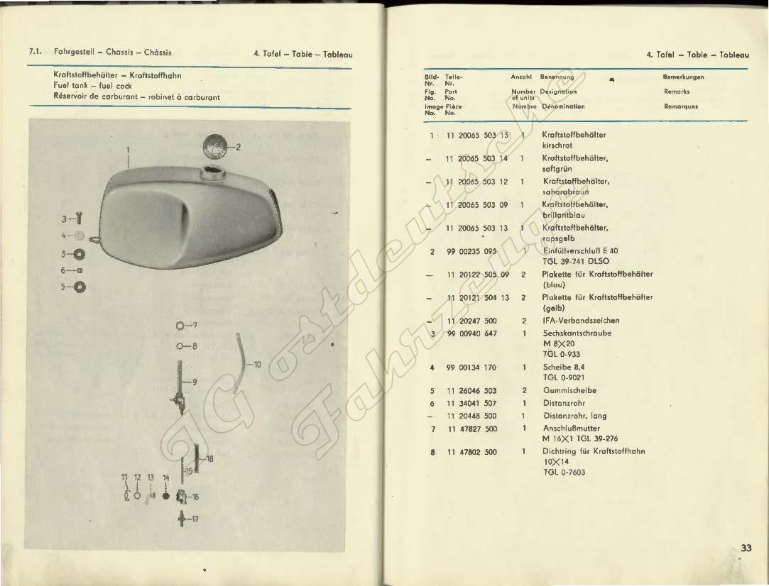

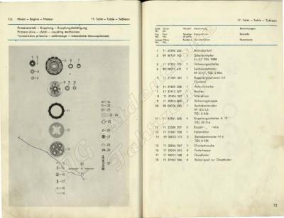

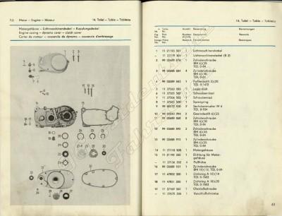

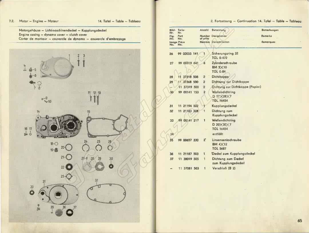

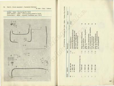

So, alles gescannt.
Kurzer Hinweis, die Seiten, die nichts enthalten, habe ich nicht gescannt, daher sind manche Seitenzahlen nicht vorhanden.
Viel Spass...

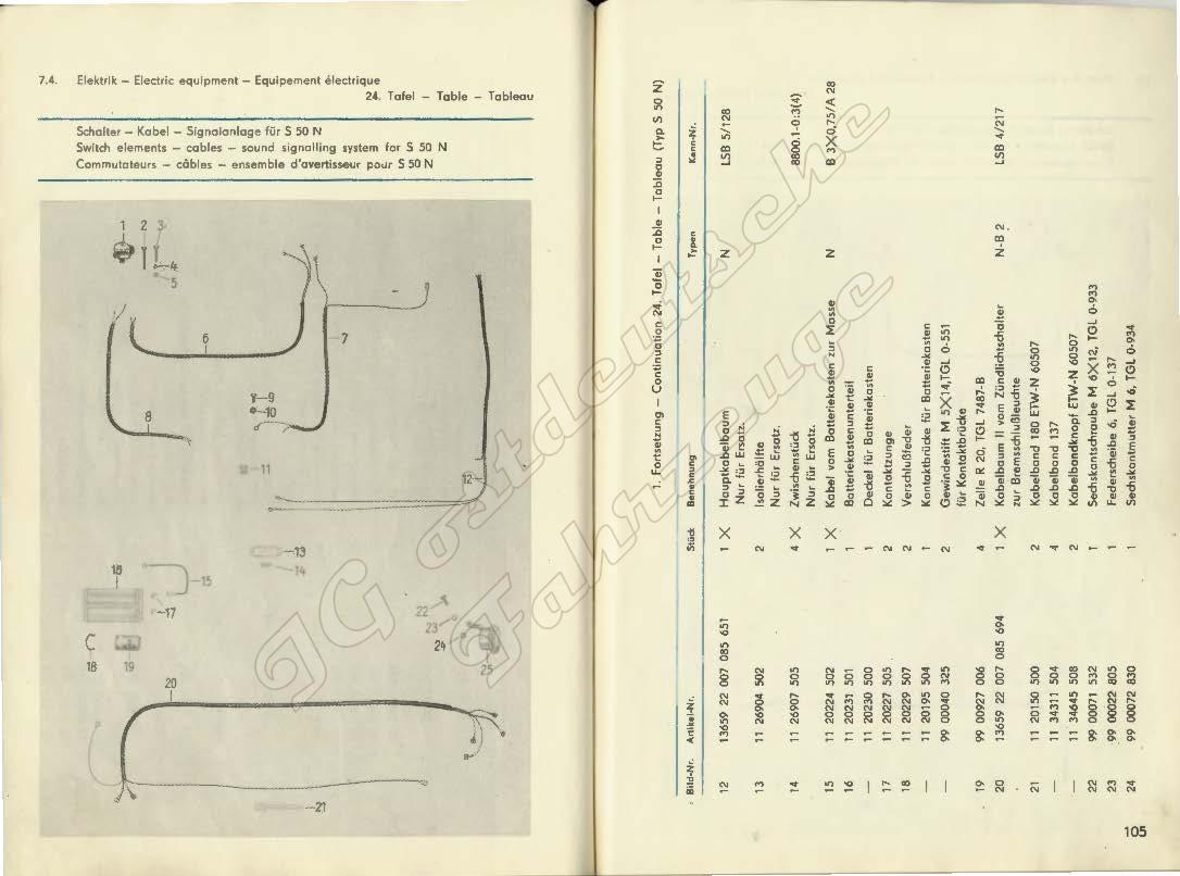

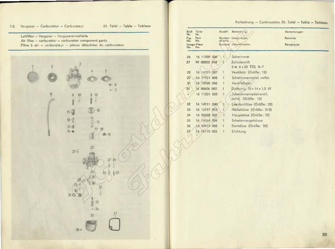

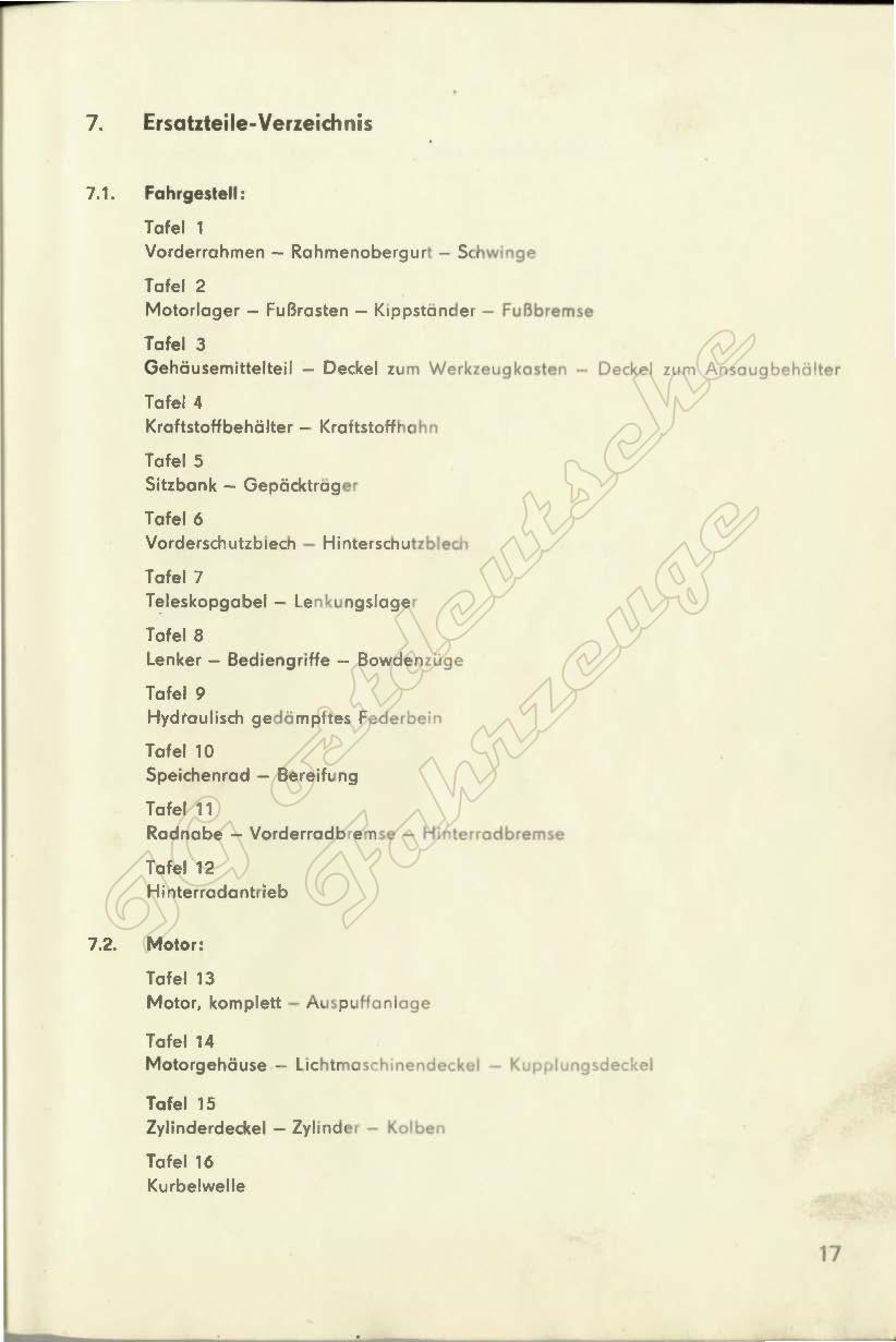

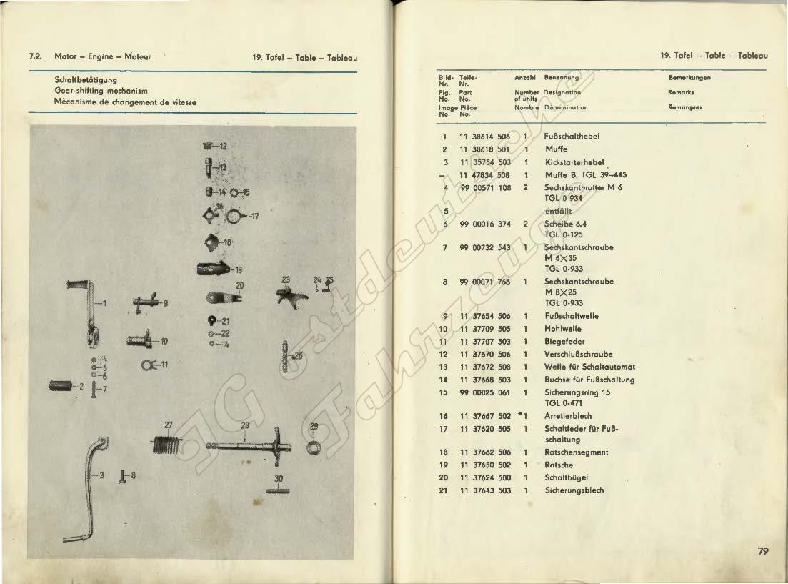

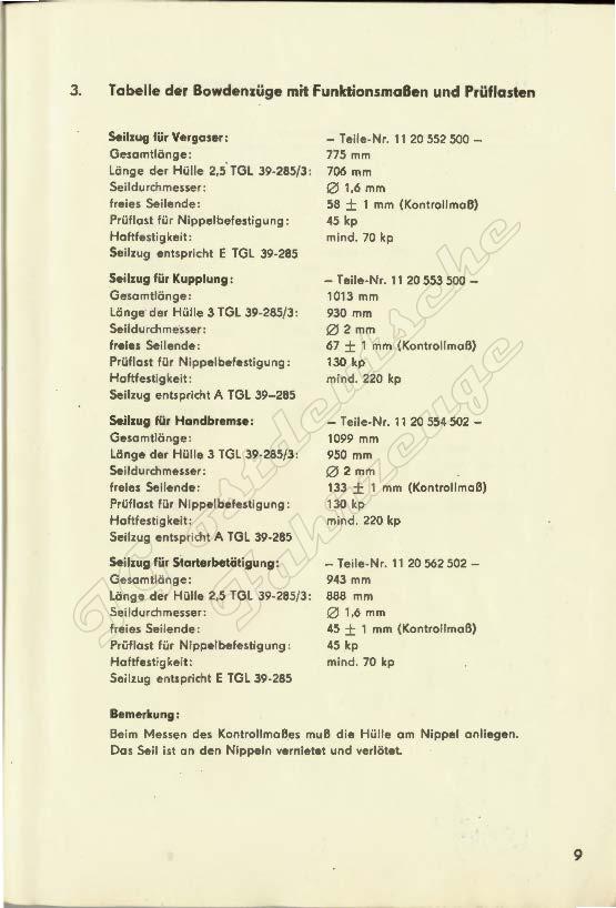

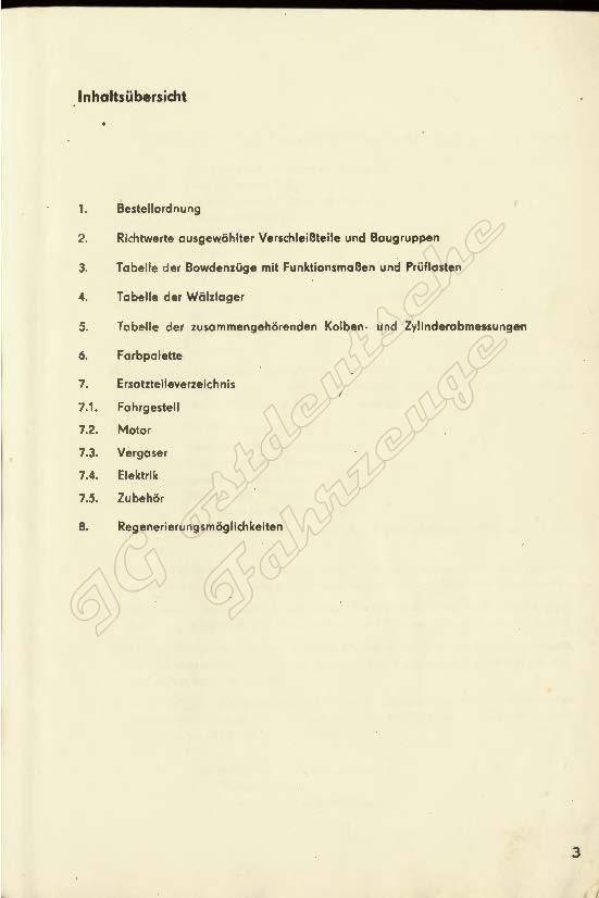

Re: Ersatzteilliste S 50 Stand 1978
Und nochmal alle Seiten als jpeg...
weiter...
und noch mehr...
