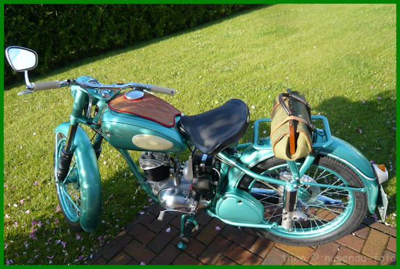

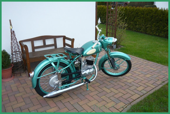

Nun liegt es auch schon wieder ein Jahr zurück, dass die RT fertig geworden ist.
Leider komme ich recht wenig zum Fahren damit,
weil ich immer wieder mit neuen Projekten beschäftigt bin.
Hier aber mal einige Fotos von meiner Thea.

Re: RT 125
Schöne MZ ! Hast Du auch Bilder von dem ganzen Aufbau? Das Ergebnis sieht auf alle Fälle klasse aus (auch wenn die Farbe nicht sooo meinen Geschmack trifft - muss sie ja zum Glück auch nicht :-) ).
