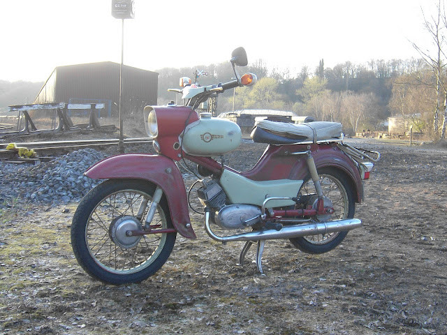

Er ist ein früher 67er mit Aluseitendeckeln und hätte noch die alten Blinker gehabt, aus Alltagsgründen sind aber gebrauchte DDR Standardteile drangekommen.
Ich habe ihn in der letzen Aprilwoche 2010 gegen meine Mattschwarze Strich Zwei getauscht ( bei der ich den eingebauten 79er Einsermotor behalten habe )...so kam ich zu ihm!
Ich hatte eine Woche Zeit bis zum ersten Mai ( da machen wir jedes Jahr eine Ausfahrt nach Holland) ihn fertig zu machen!
...so sah er aus als ich ihn bekam:
Alle Bilder des Fundzustandes
Er wurde Nachmittags am letzten Apriltag fertig und sah dann so aus:
Alle Bilder vom fertigen Specht

Habe am Sonntag schwer geschafft nun ist er wieder einsatzbereit !
Neue Reifen und Schläuche, "neue" Tundrastahlfelgen
hinten endlich die alte schwinge, mit reibungsgedämpften Federn
alles geputzt und gewartet
Neue DDR Bremsklötze v und h
Fussraste wieder ordentlich angeschweißt, dazu musste der Motor raus
