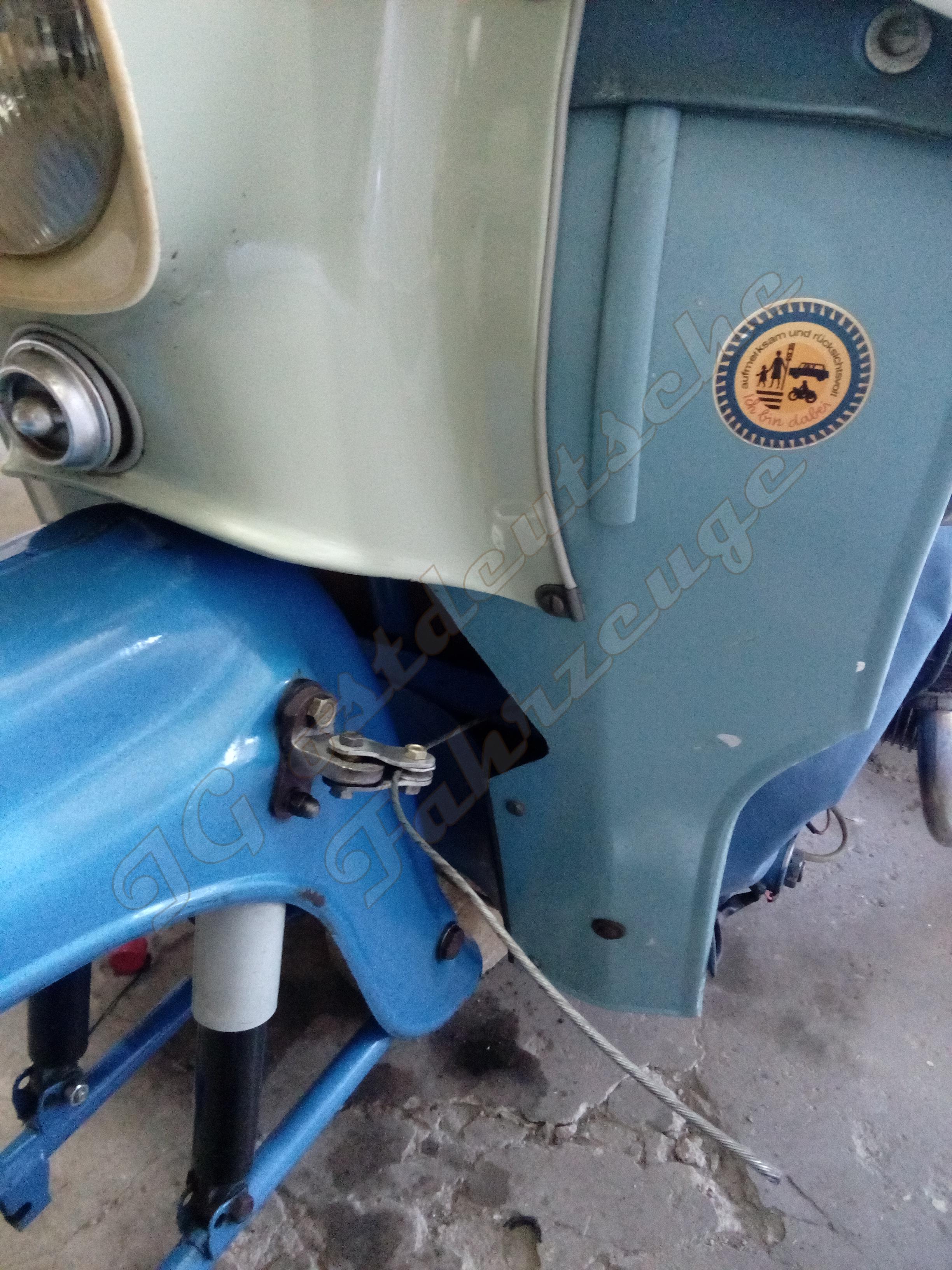

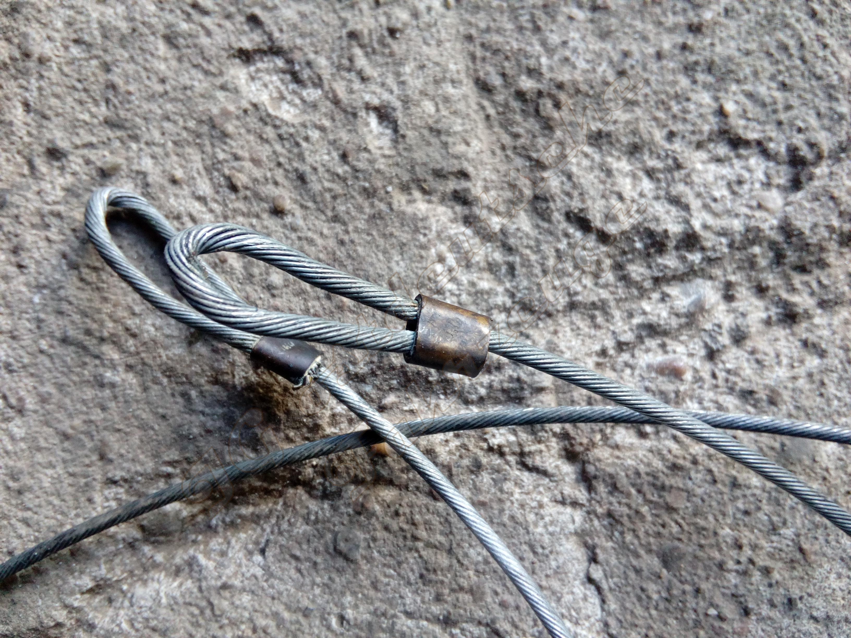

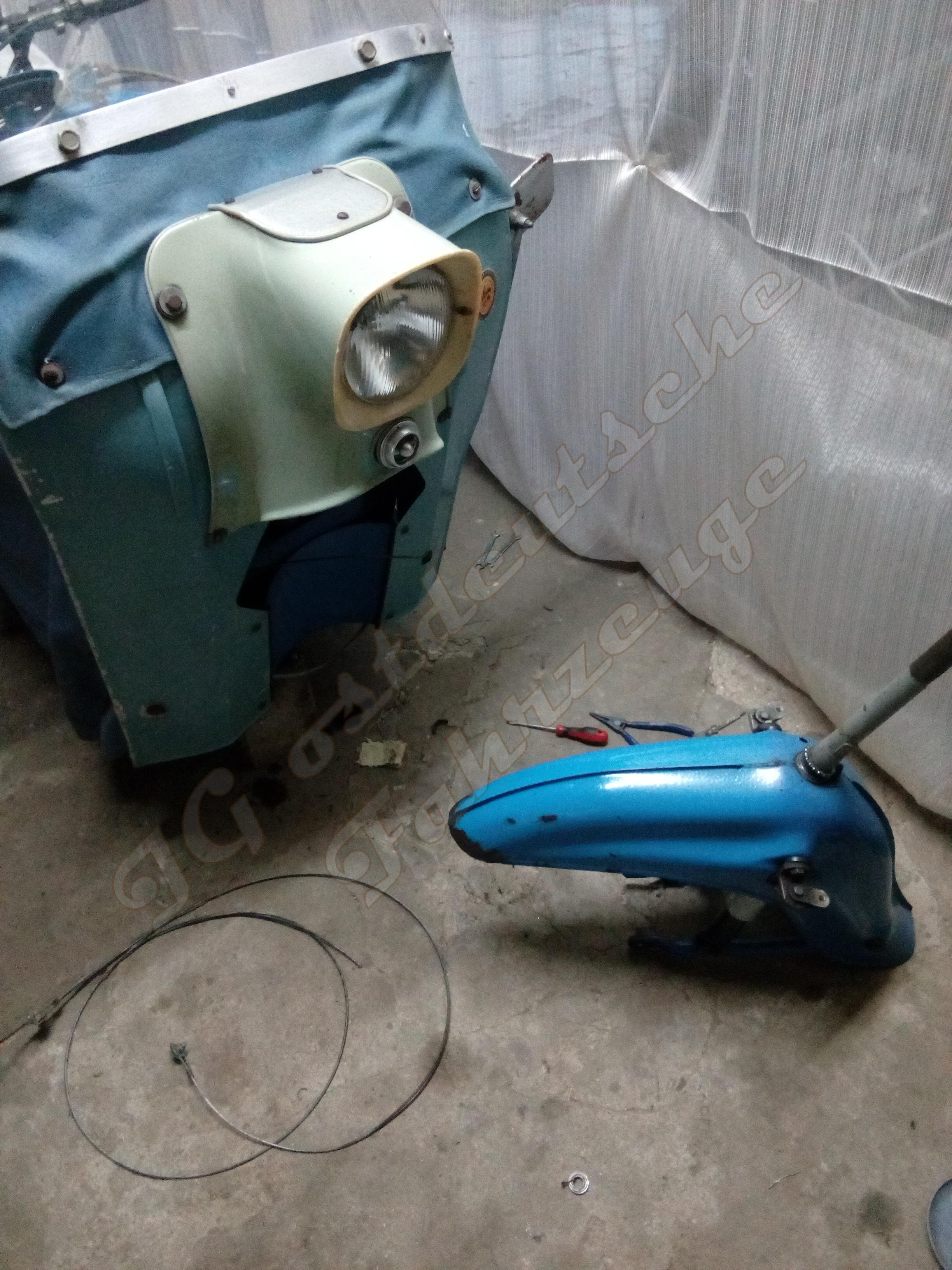

Die Gabel ist wieder drin. Es wurden alle Lager der Lenkung, 8 an der Zahl, gereinigt und gefettet. Es gab einen neuen Lenkungsbowdenzug. Vorne ist der Zug als schlaufe gelegt und mit der Gabel verbunden. Mein Frage ist jetzt wie ich die Schlaufe fest mache. Wie heisst diese Klammer (Bild 2) im Fachterminus und wo bekommt man sowas?
						Re: Krause Piccolo Trumpf /7
Das ist eine Klemmhülse, oder auch Doppelklemmhülse. Das ist Normware.
Fettes Danke, Swenni
 Jetzt weis ich was ich suchen muss....

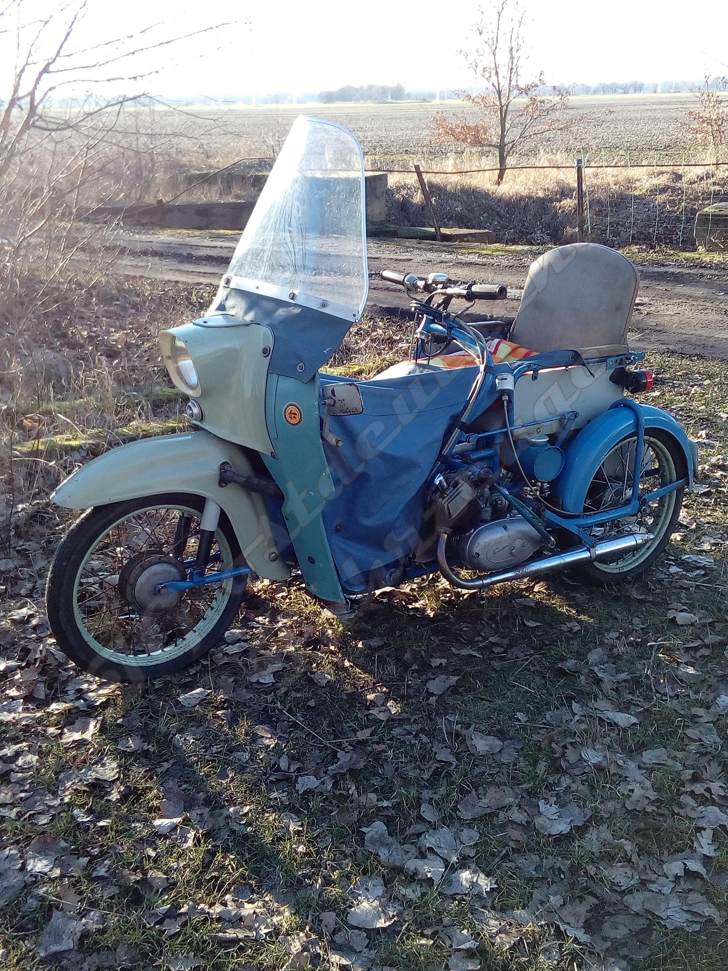

So siehts aktuell aus.
Sehr schön! Kann es sein, dass die Hupe nicht richtig sitzt??
Die Hupe ist nicht mit der Maske befestigt, sondern separat und steckt da nur so durch. Die ist vom Sr2e.
Alles klar, danke.

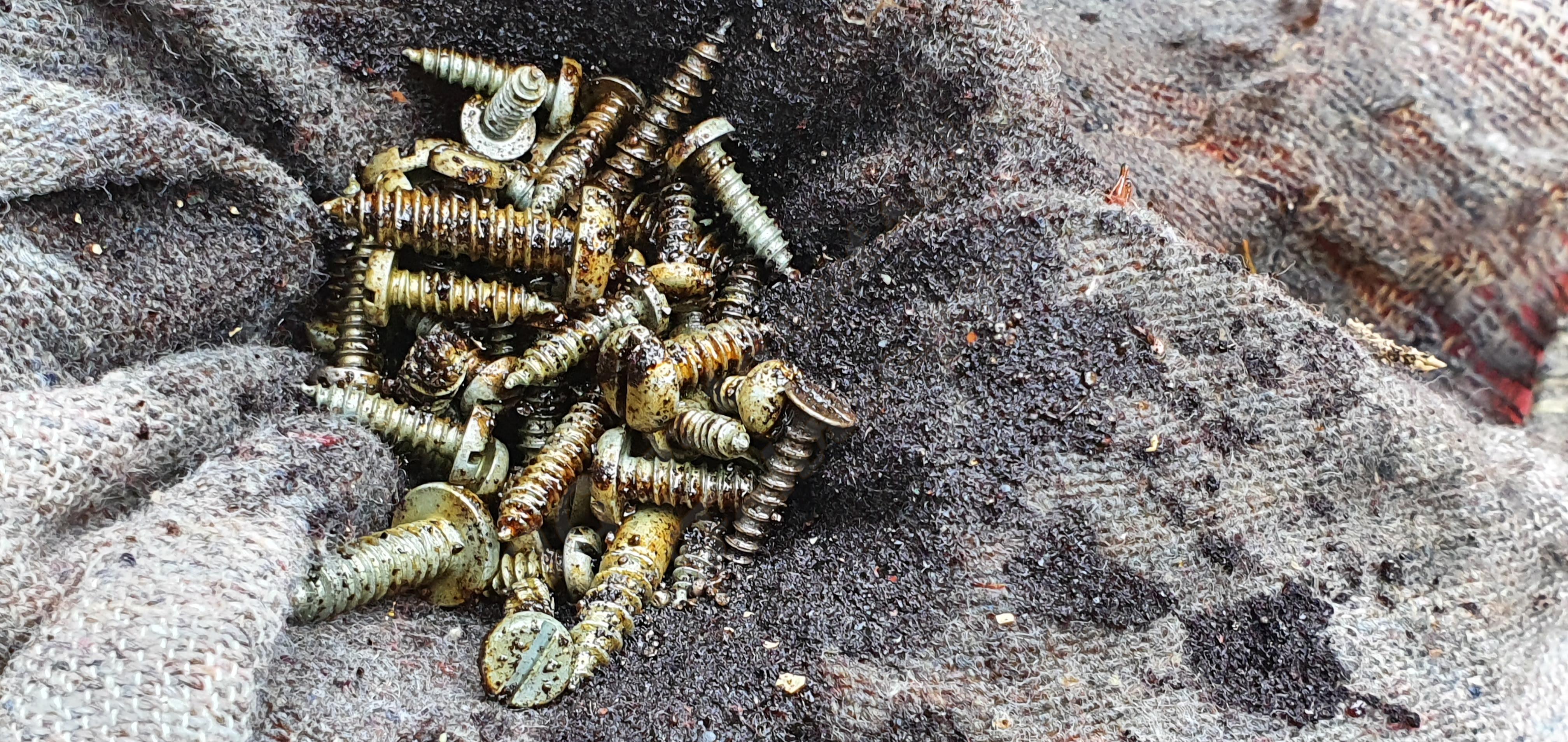

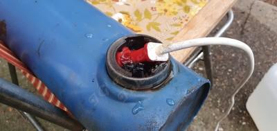

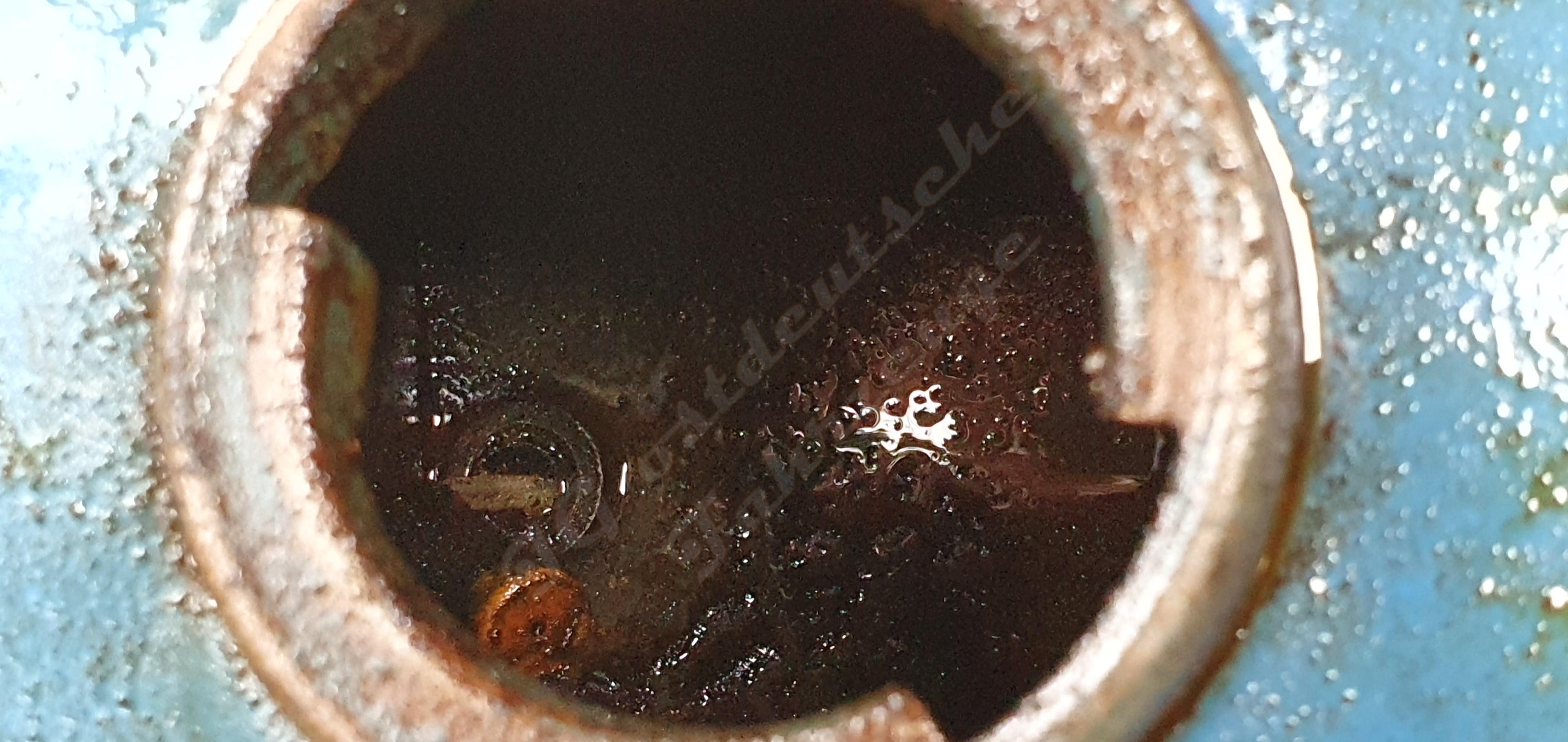

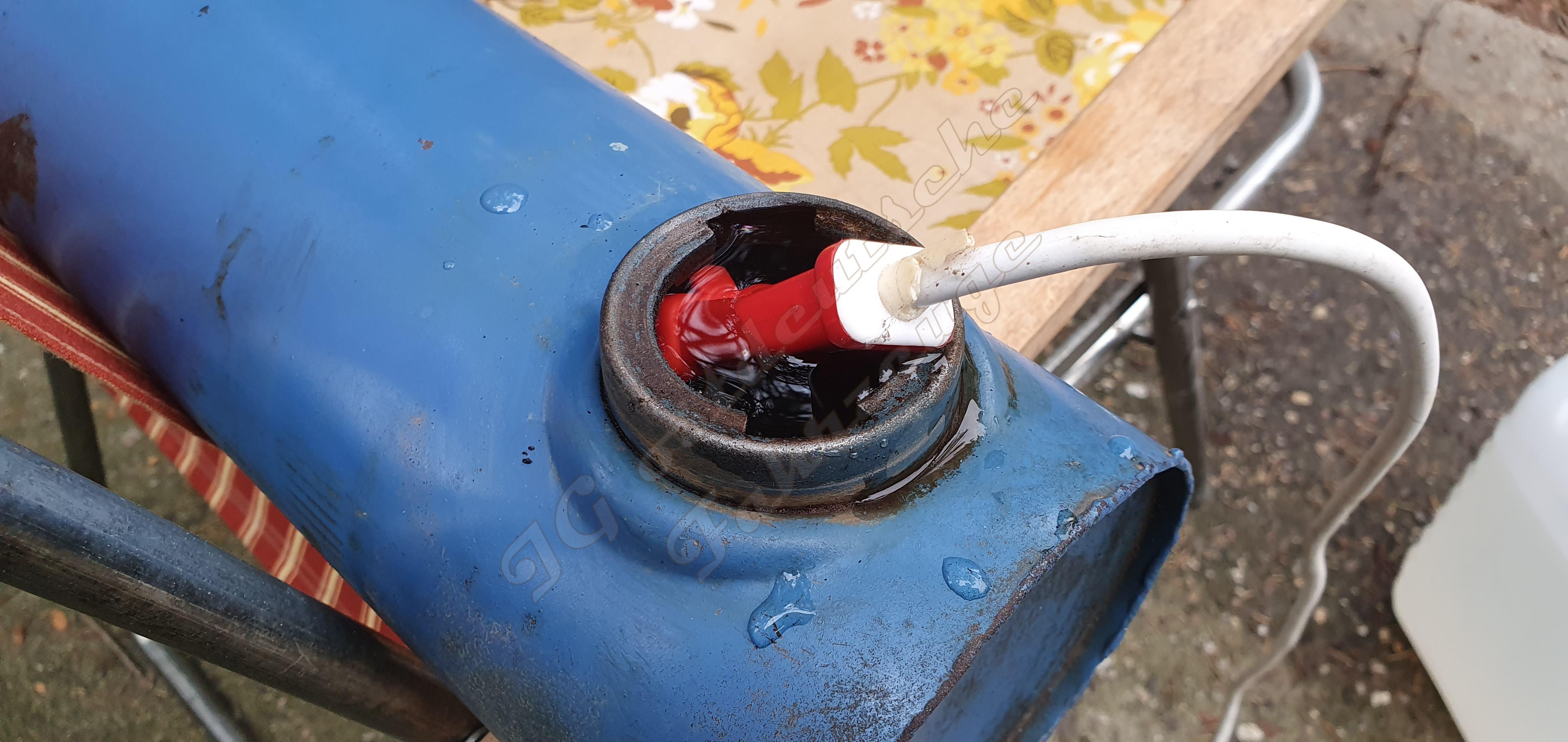

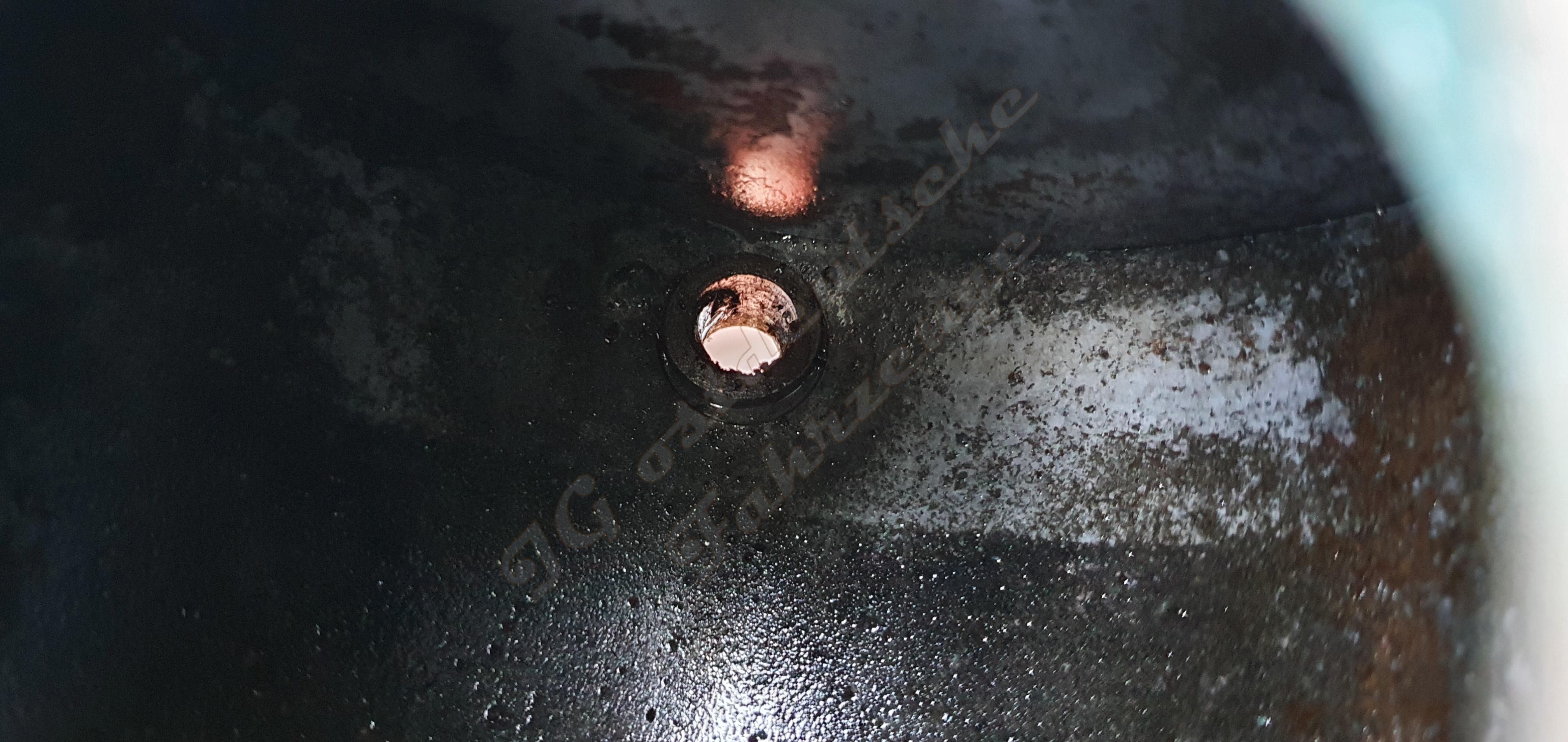

Heute reinige ich den Piccolotank von innen.
1. mechanische Reinigung
2. mit Kraftstoff spülen und ertönen
3. chemische Reinigung mit Zitronensäure
4. spülen und trocknen
Das war echt nõtig. Ist das der 2te Tank? Da gibts ja bald wieder Fahraufnahmen!!
Ja, ich habe es erst einmal mit dem Ersatzmann probiert. Das Ergebnis ist gut. Dann brauche ich die Tanks nur tauschen und dann mache ich den Originalen.
