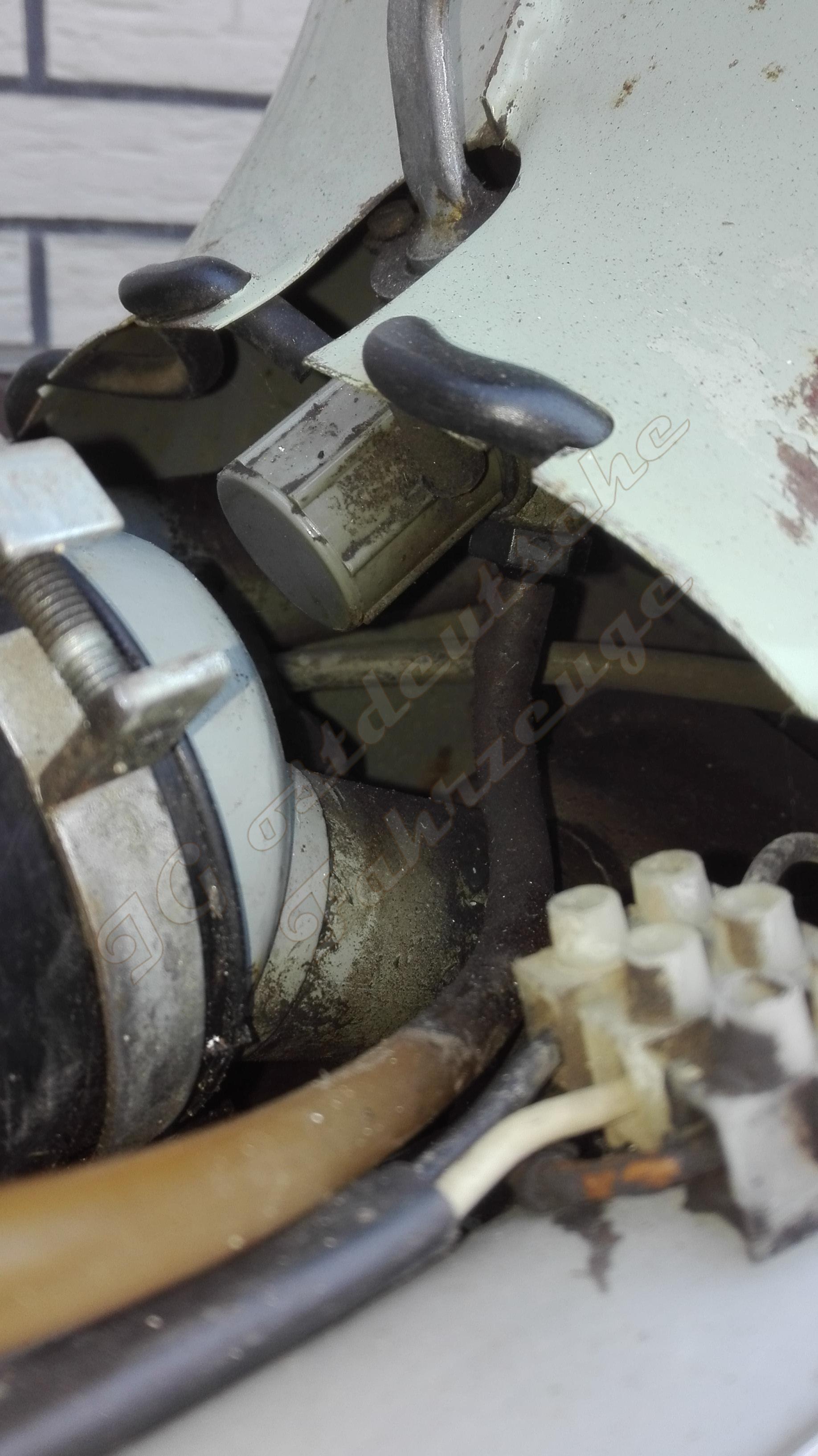

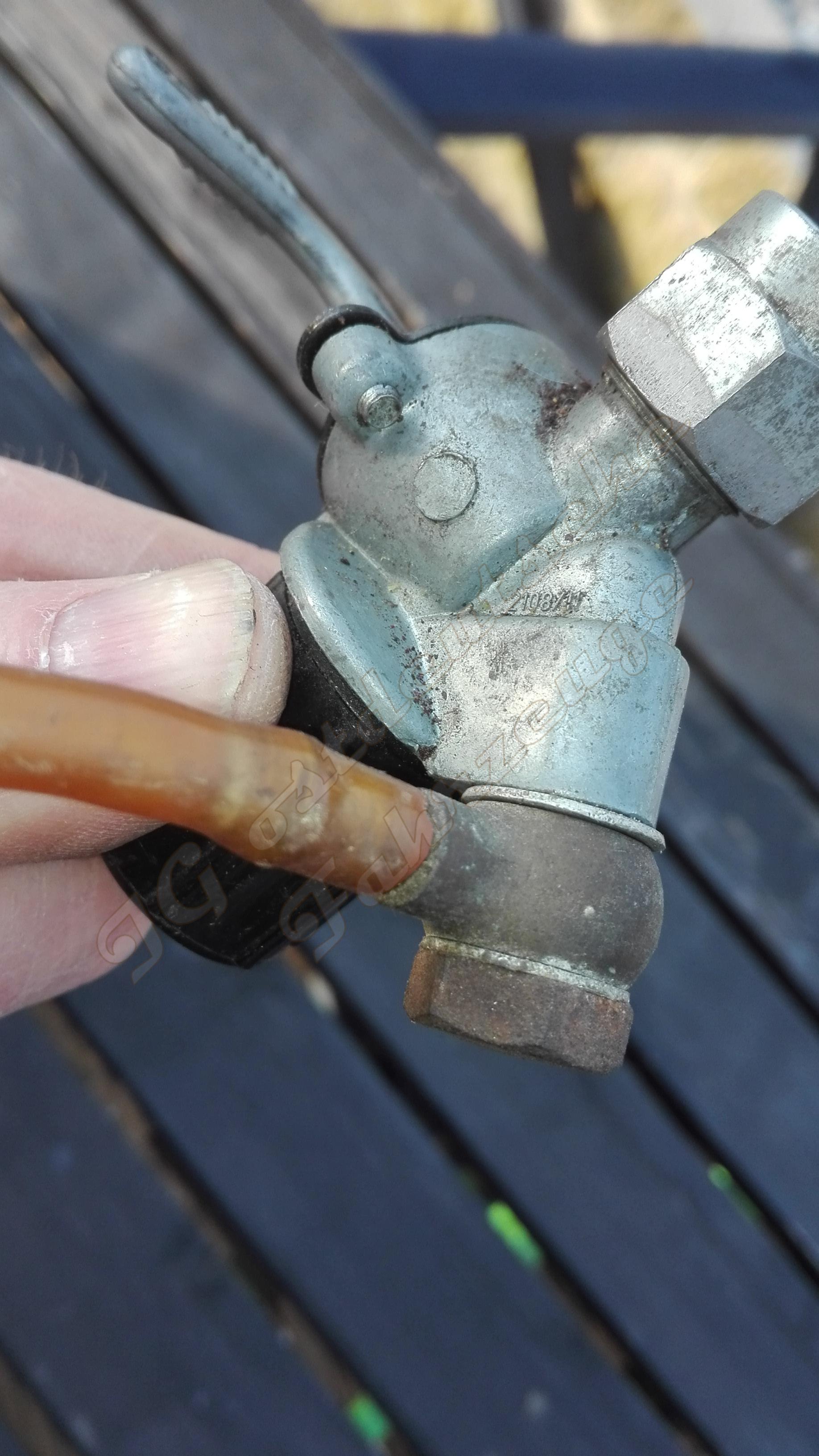

Ich musste heute einen Tank reinigen, da kam mir was in denn Sinn. Jeder der schon mal an einer Schwalbe den Benzinschlauch gewechselt hat weiß, das dies nur schwer möglich ist ohne Benzinhahn oder Tank auszubauen. Auch läuft der Kraftstoff suboptimal durch den Schlauch.

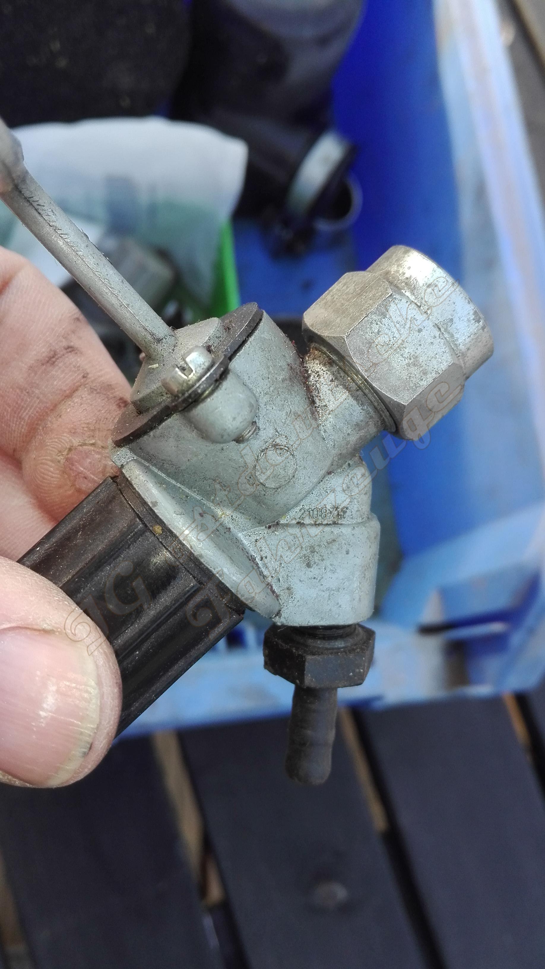

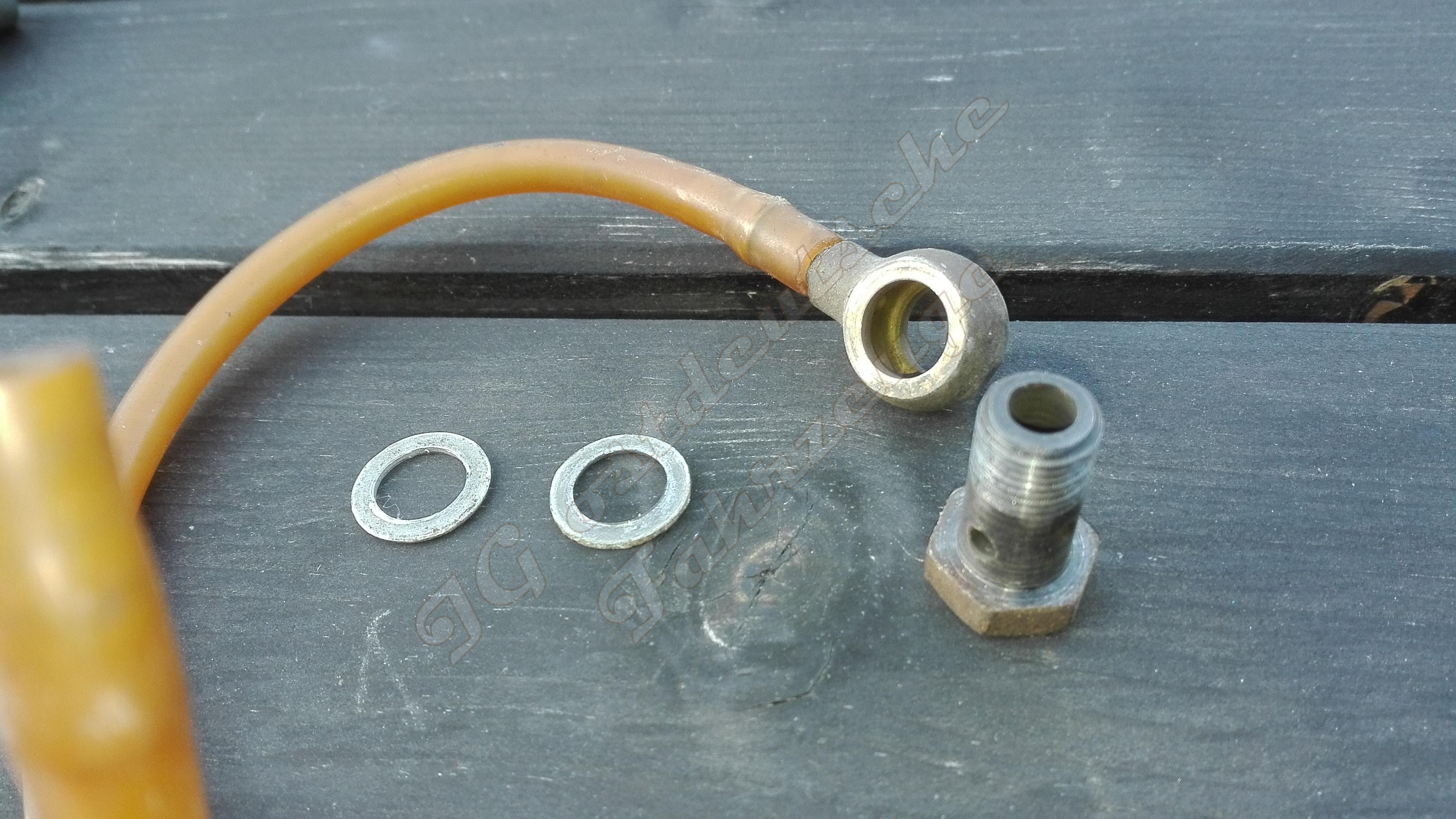

Das Gewinde am Hahn hat M10 x 1. Aus meinen Kramkisten habe ich dann Teile von einem AWO Benzinhan verwendet welche aber DIN genormt sind.
Es sind eine Hohlschraube M10 x 1 und ein Ringschlauchnippel für Ø 6 mm Leitung. Einfach austauschen gegen das Teil aus Plastik.
Jetzt reduziert sich auch der der Knick / Bogen in der Kraftstoffleitung.
