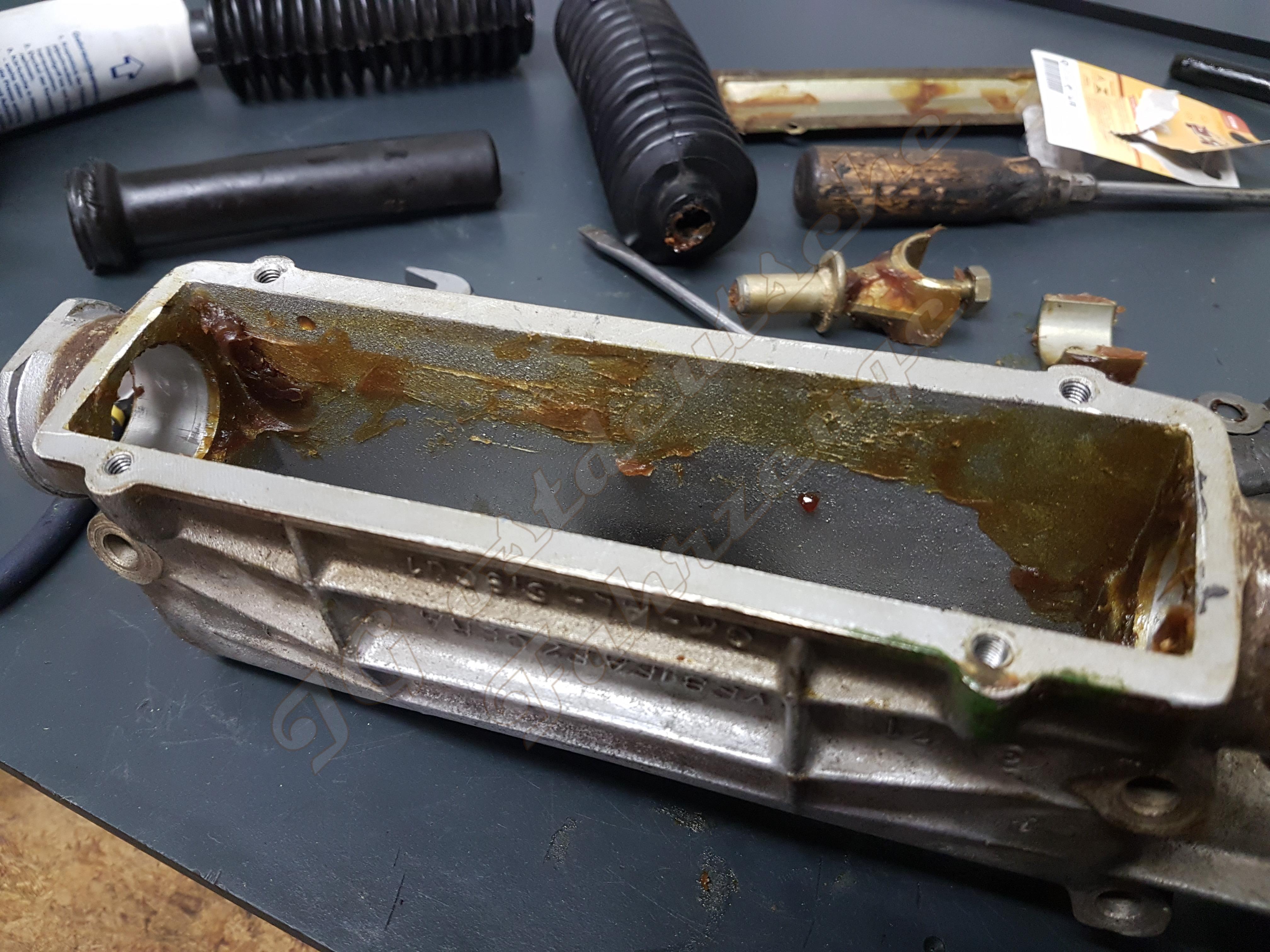

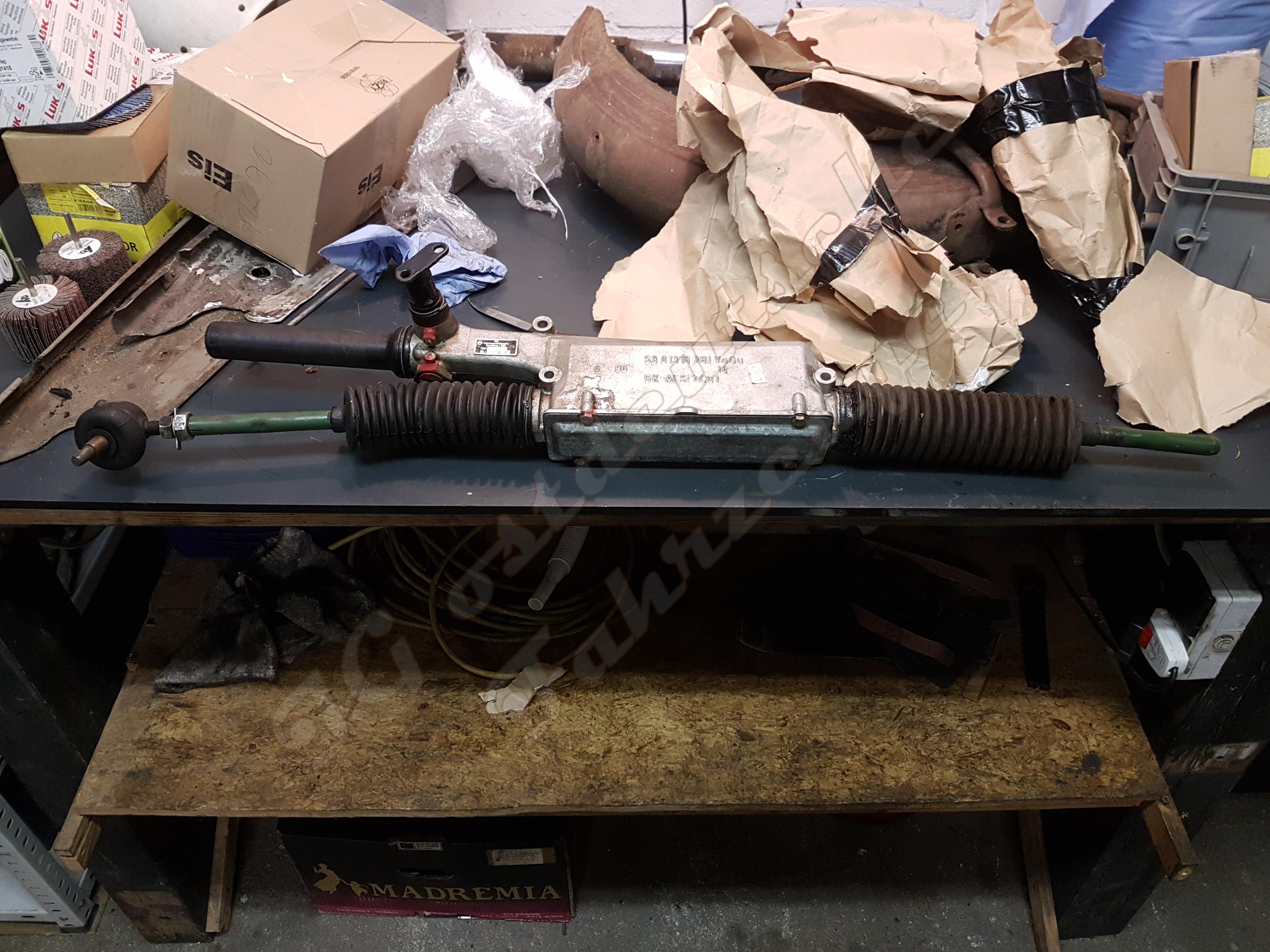

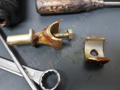

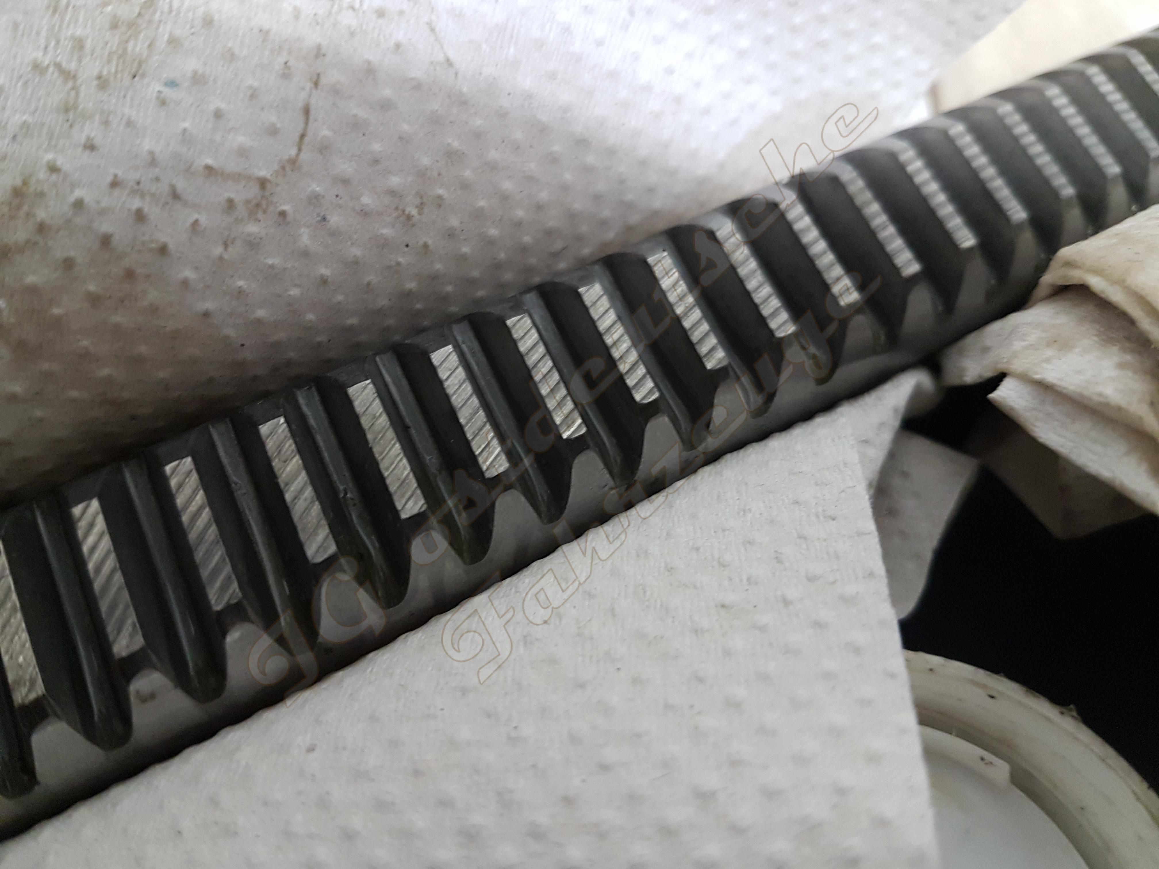

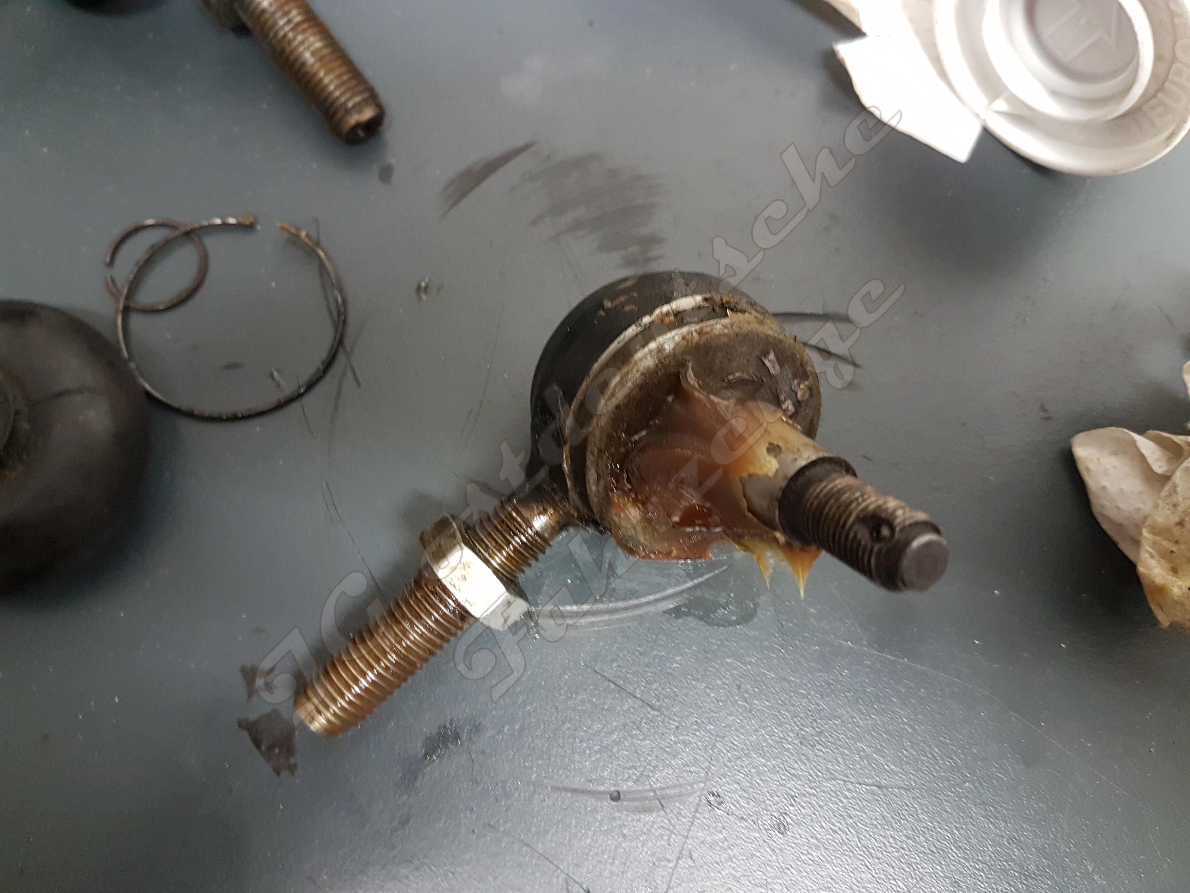

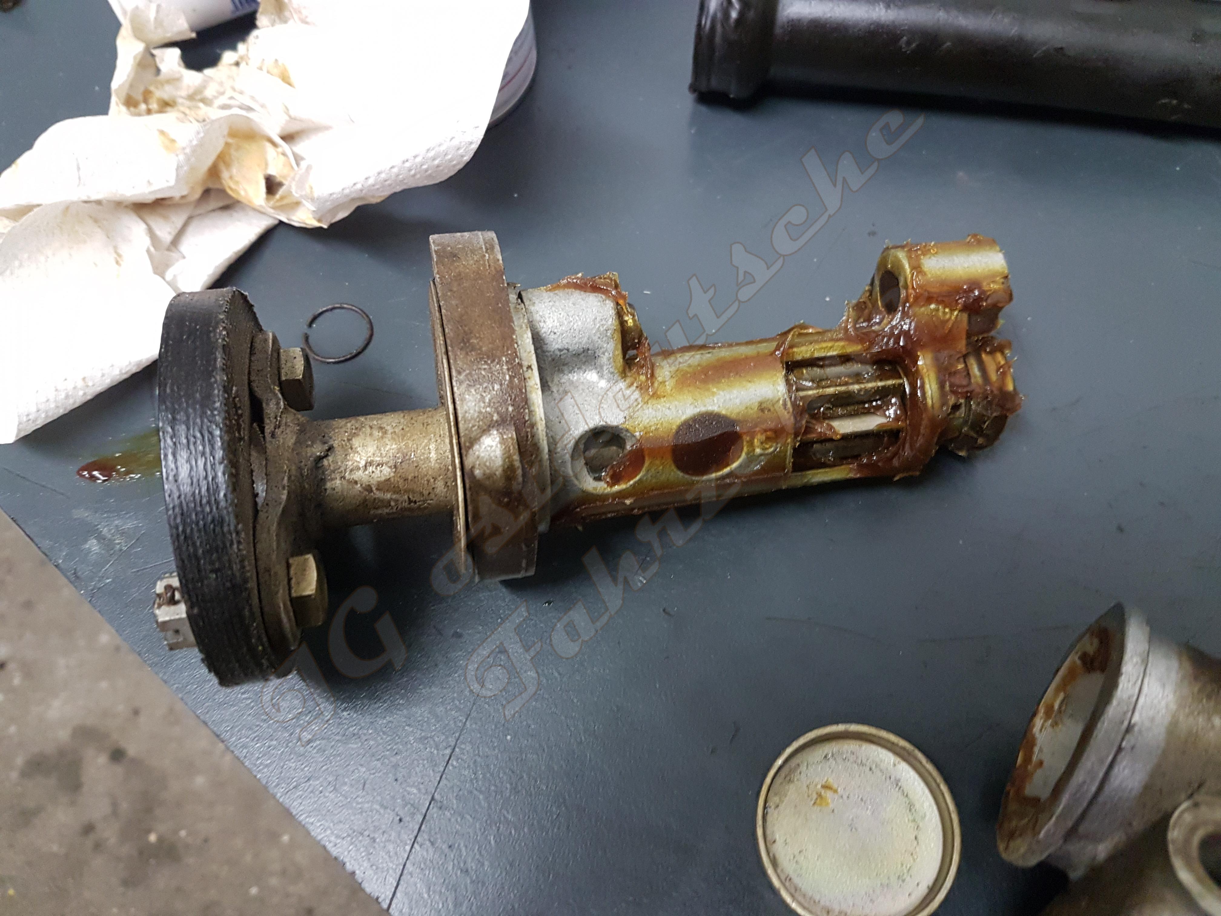

Wartburg Lenkgetriebe von 1971 zerlegen

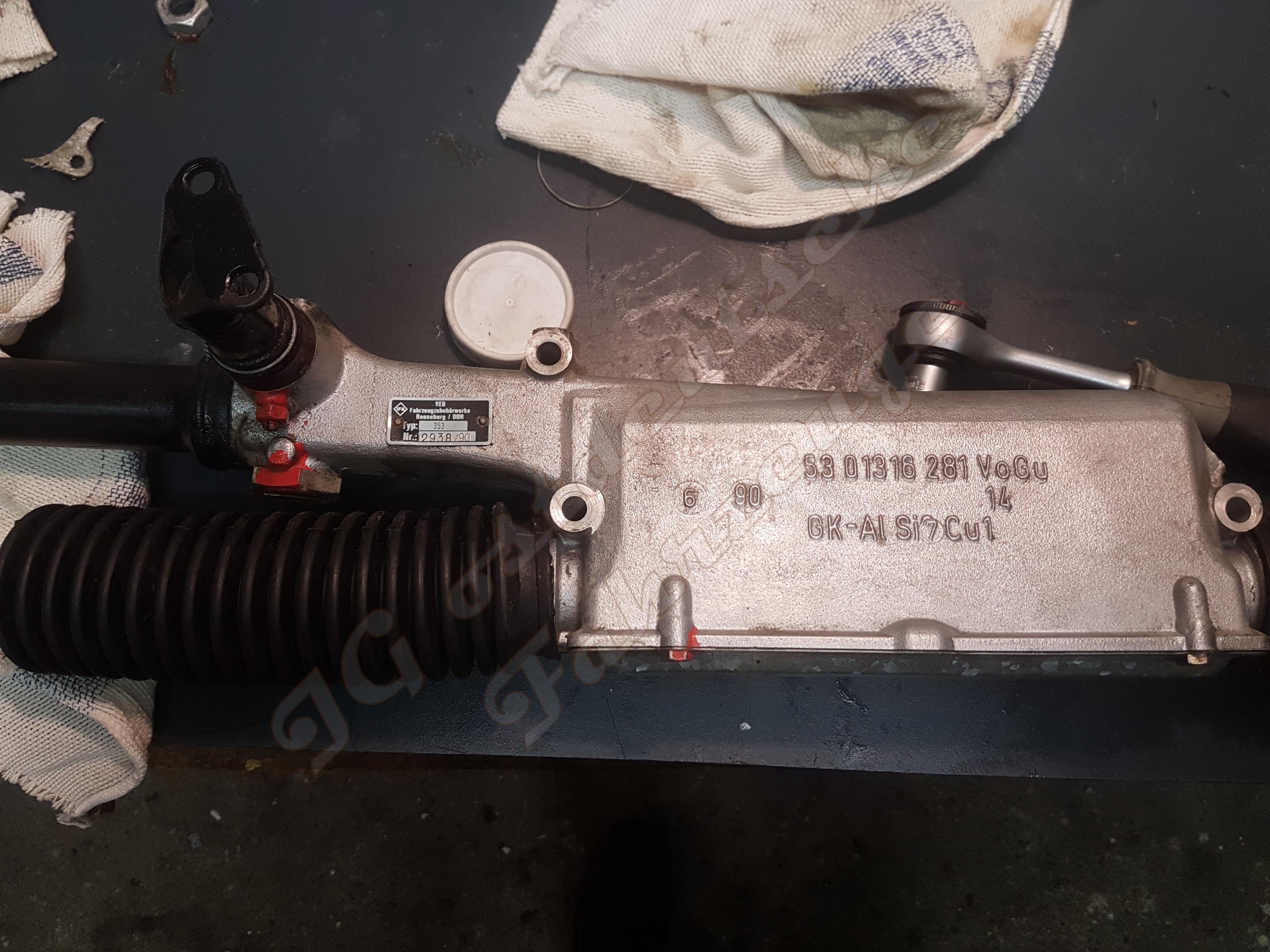

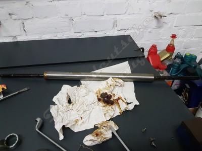

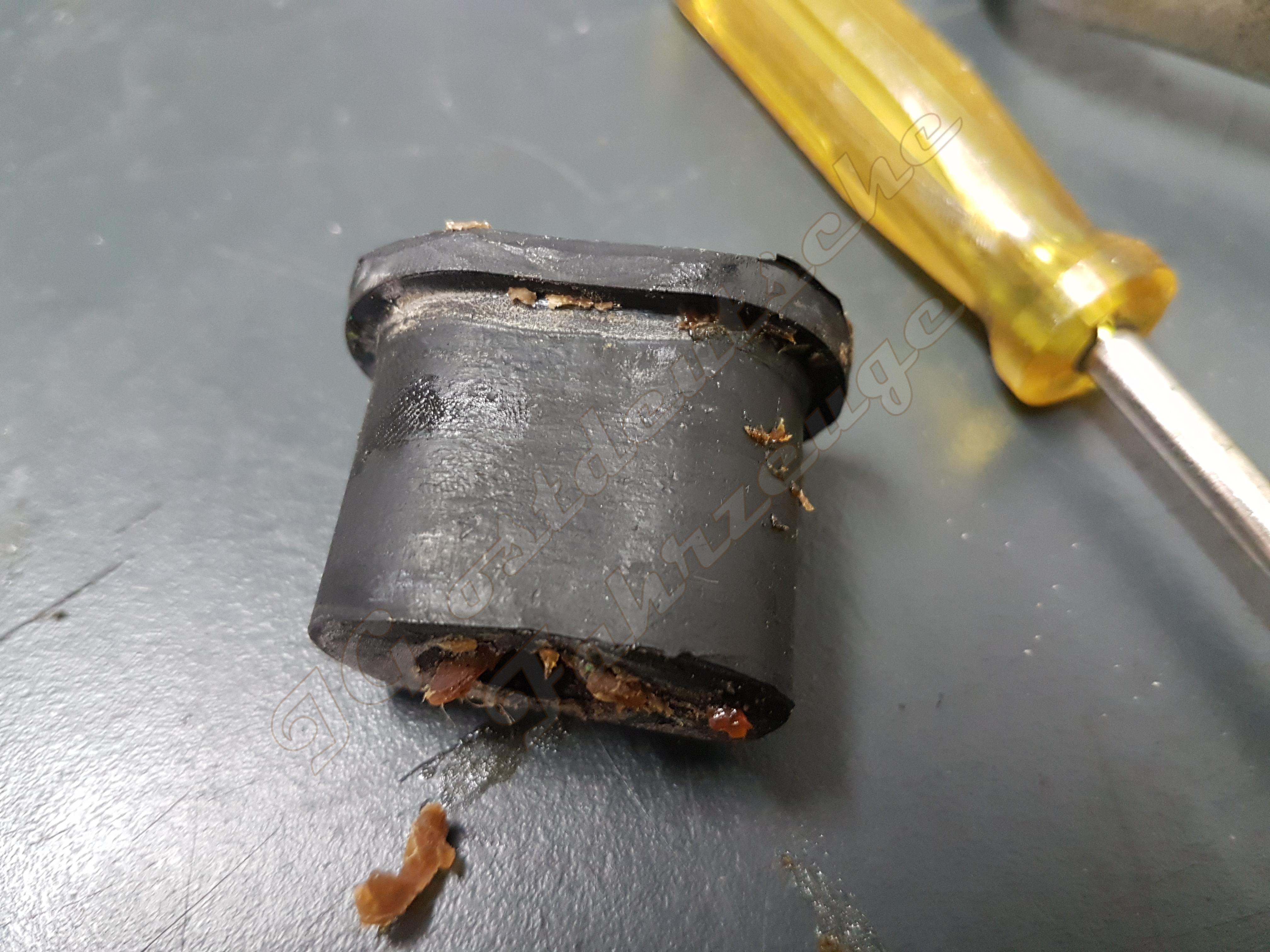

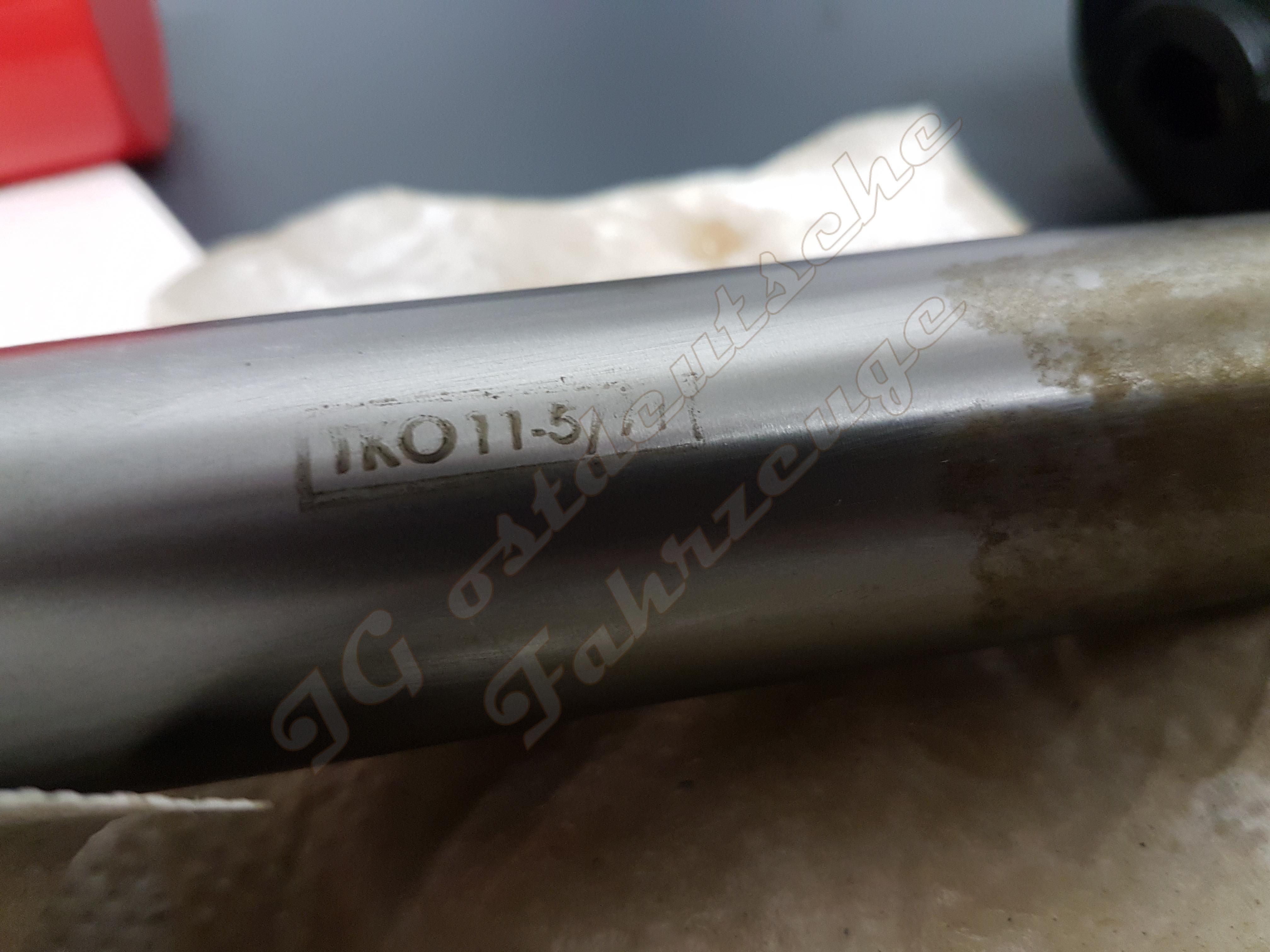

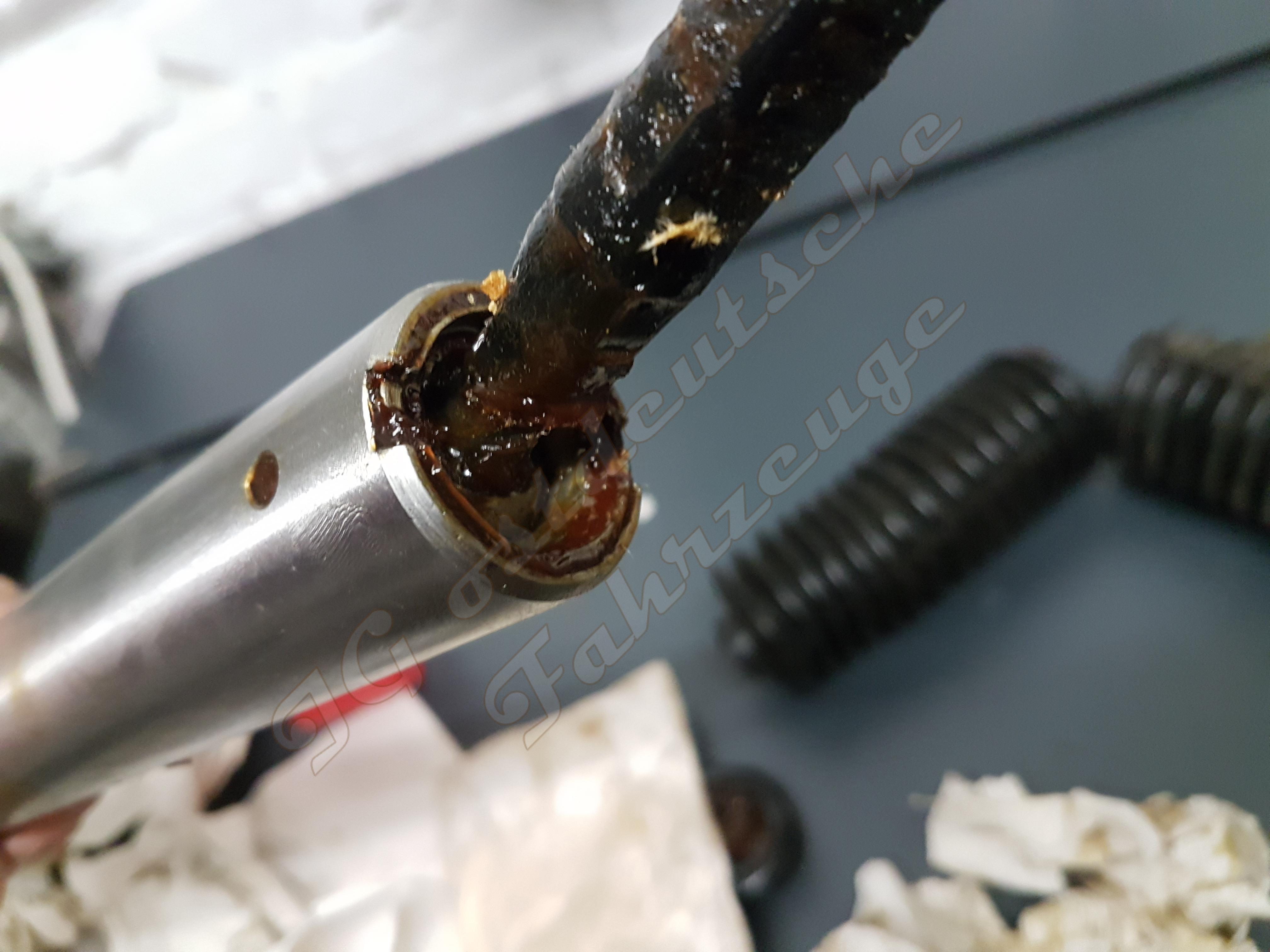

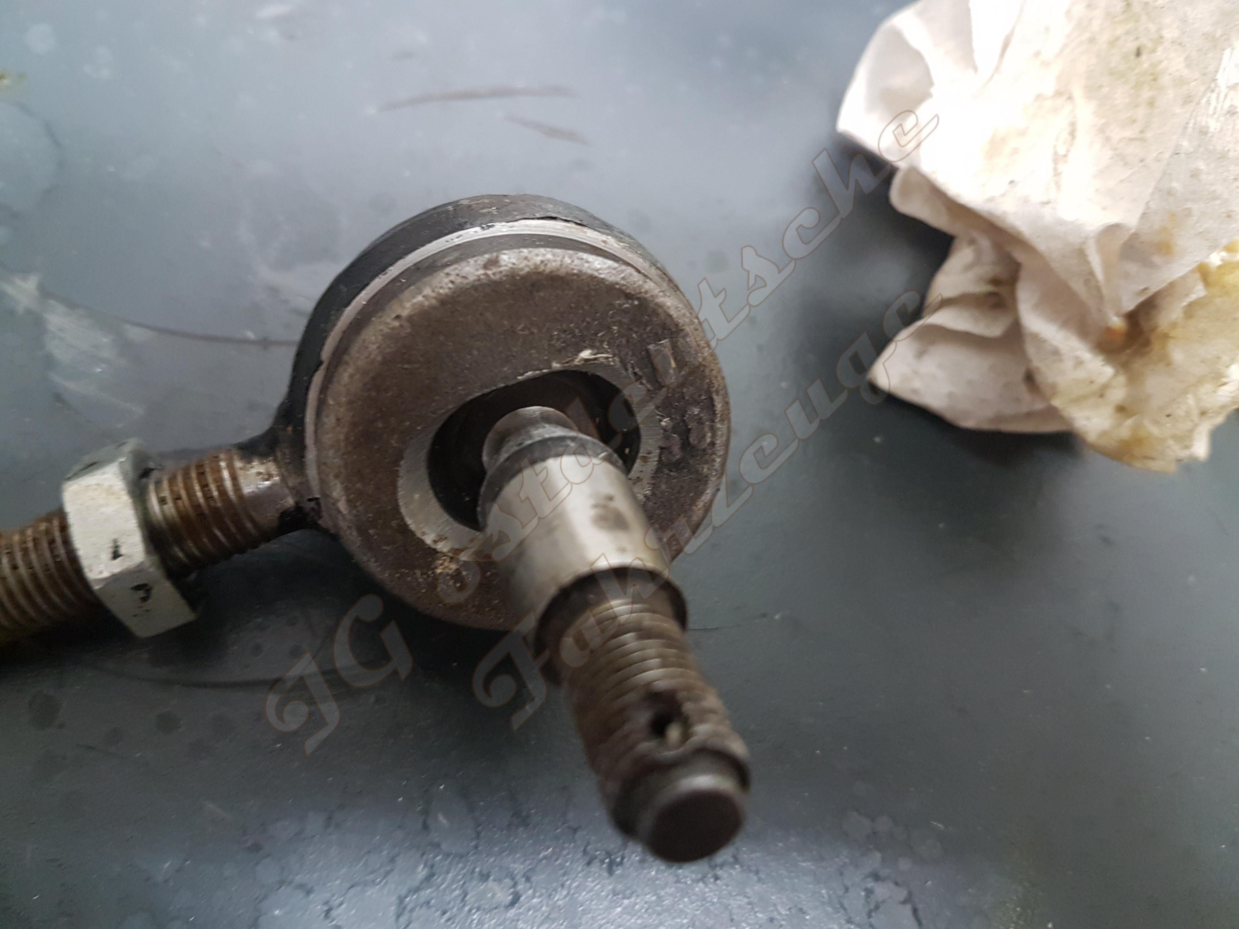

Es ist mir gelungen, ein unbenutztes Lenkgetriebe für den 353 von 1971 zu ergattern. Leider ist die Lenksäule ab dem W aufpralloptimiert. Somit müsste ich die Lenkspindel tauschen. Die zwingt mich, das nagelneue Lenkgetrieb zu zerlegen. Das ist garnicht mal so schlecht, denn das alte Fett ist schon ziemlich fest und an einigen Stellen sogar verharzt. In diesem Zusammenhang entferne ich das alte Fett, um es durch modernes Kalziumkomplexfett zu ersetzen.

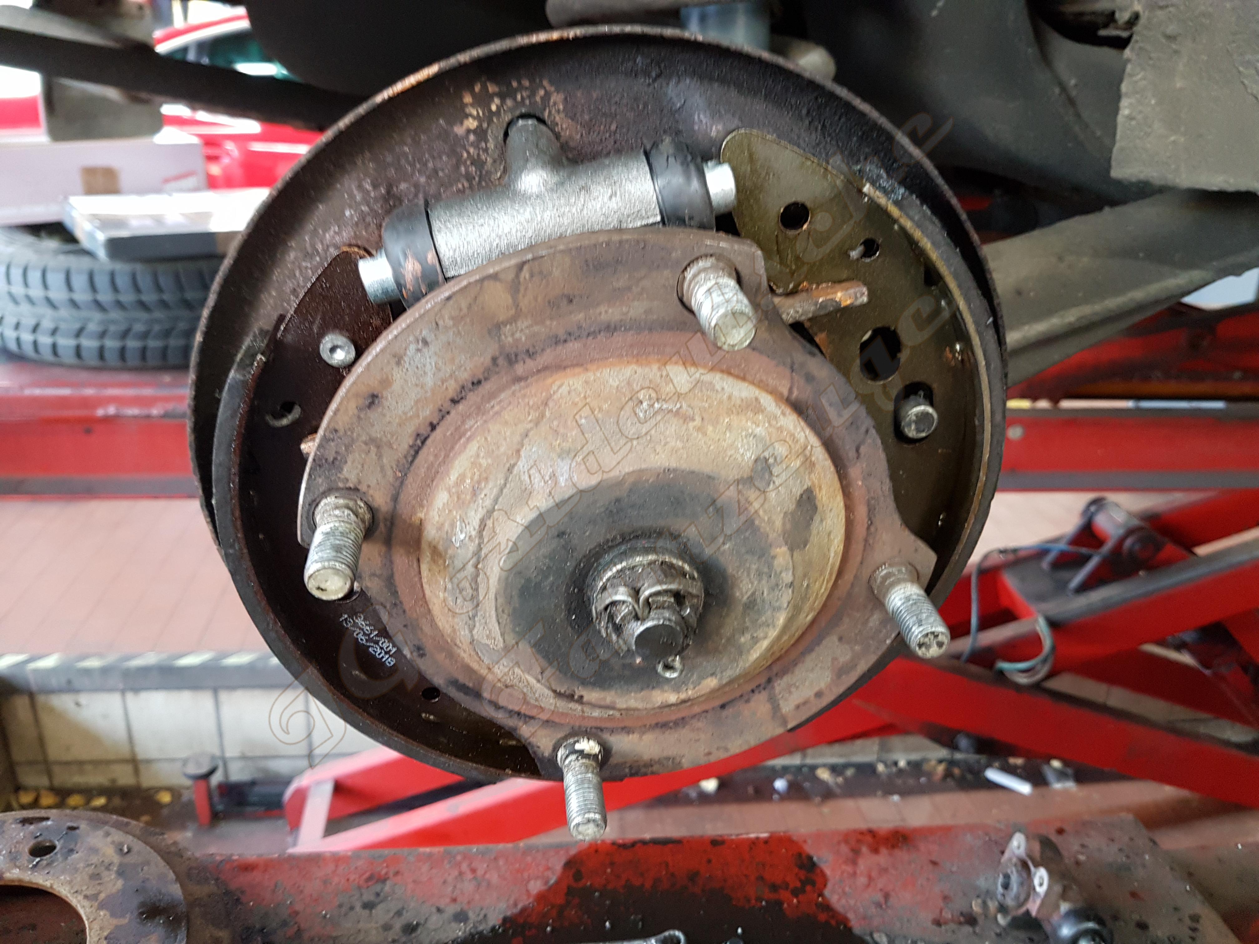

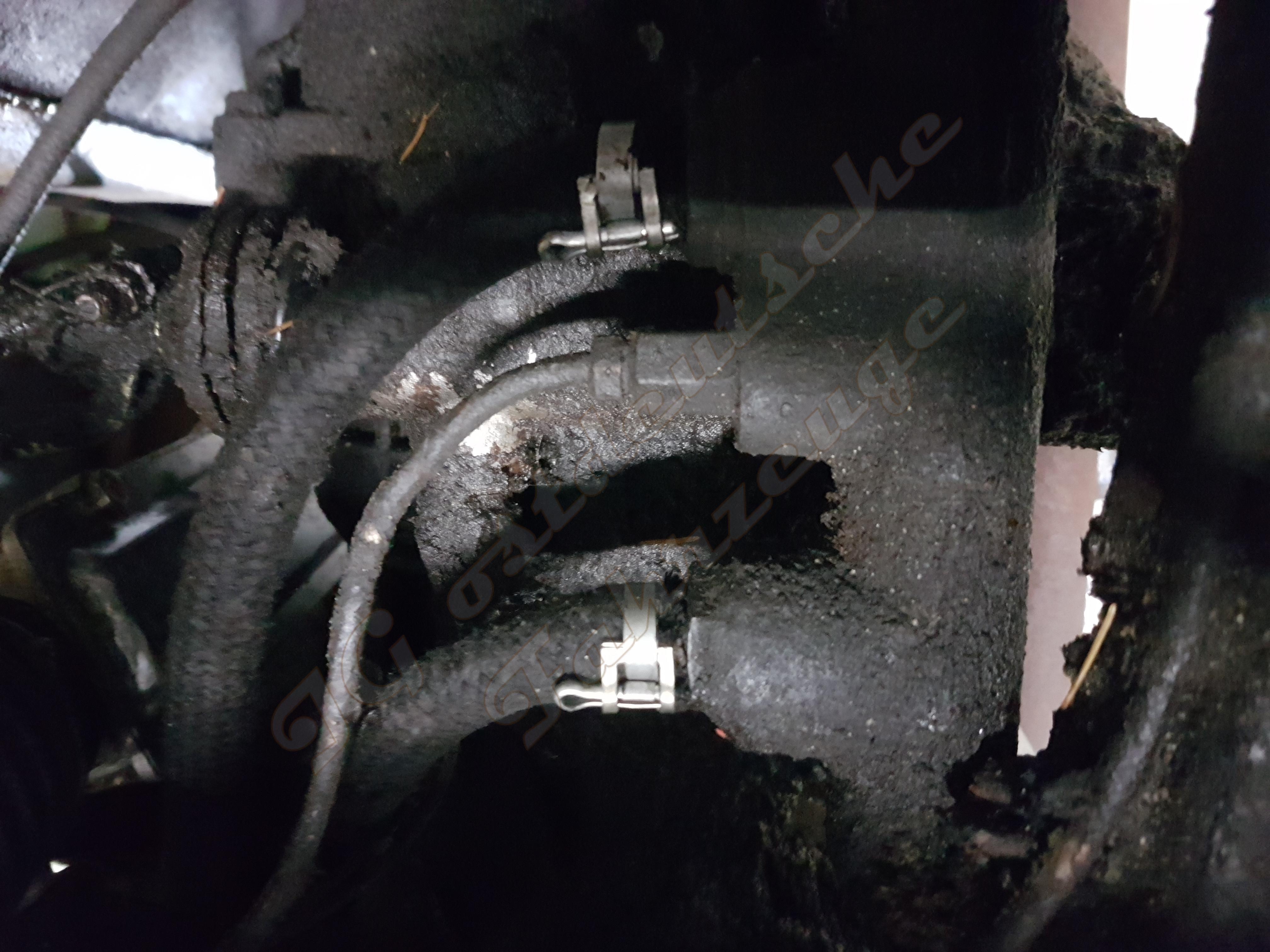

Ich habe es endlich geschafft, die Bremse hinten mal zu machen. Die Radbremszylinder sind von ATE, die Trommeln vom AWE und die Beläge von Hofmüller, die durfte ich dann auch zunächst runterschleifen, damit die Trommeln drüber passen.

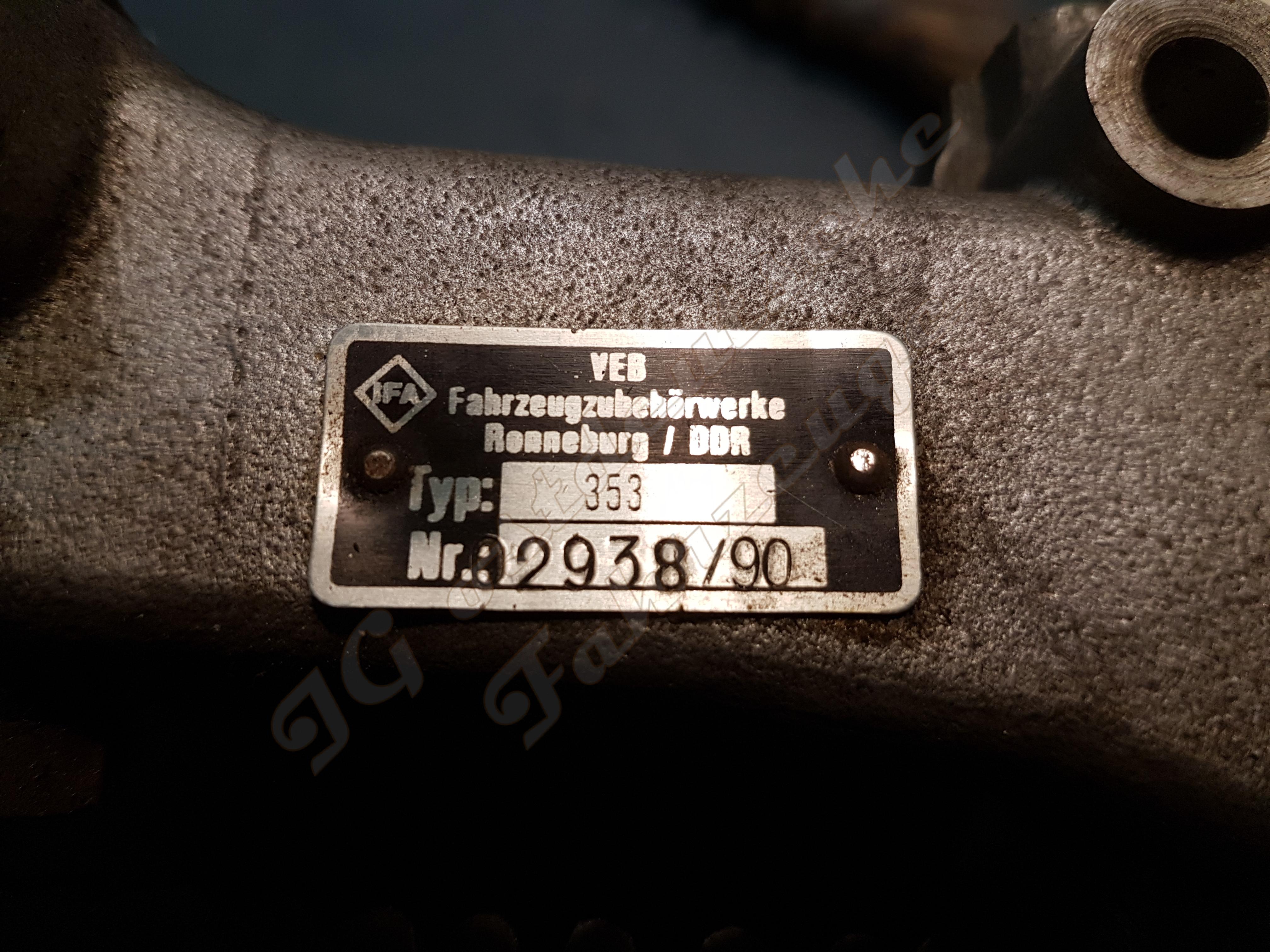

Re: Wartburg 353W Frontkühler 1985

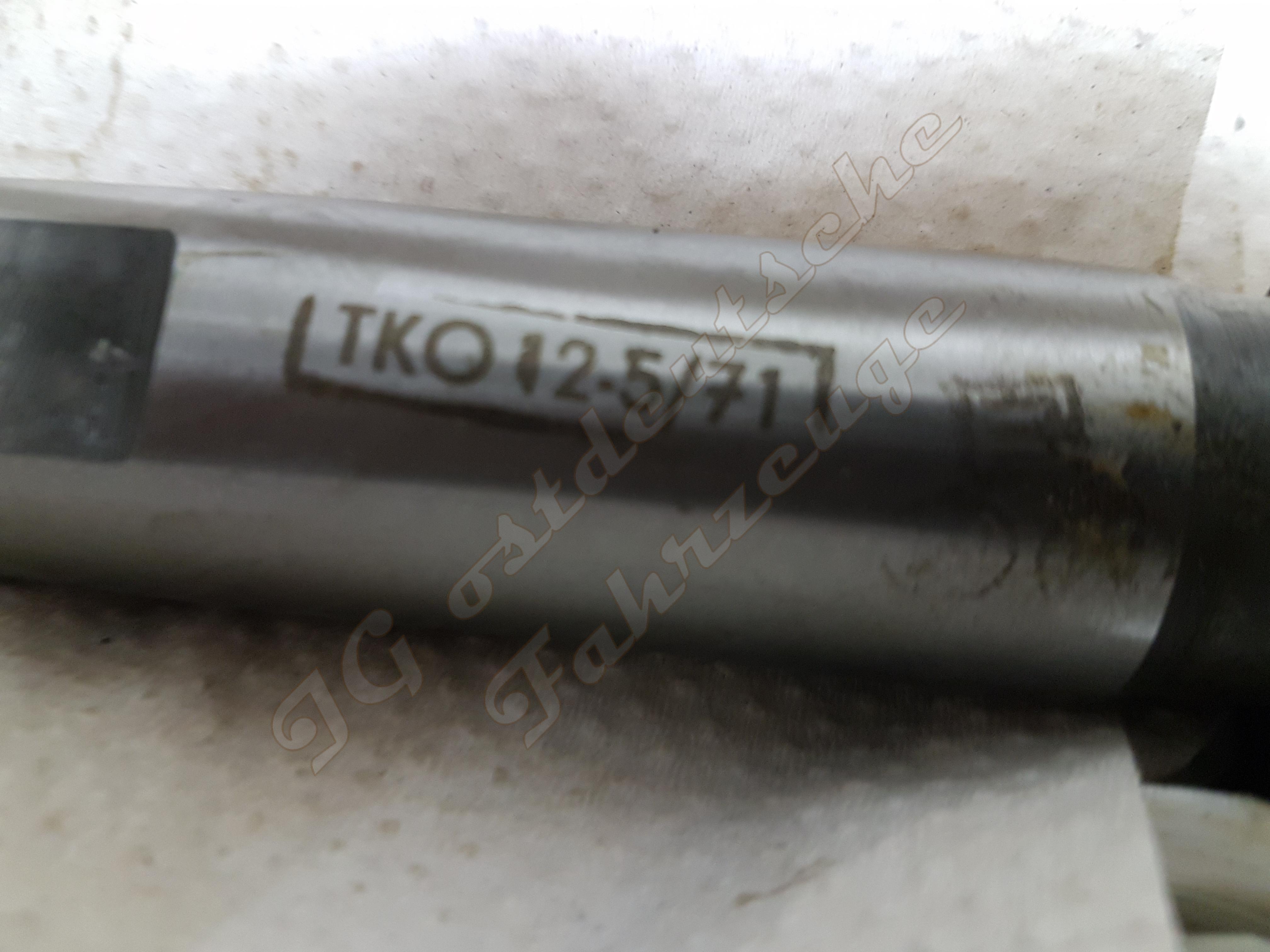

Nun kam doch alles etwas anders. Kürzlich habe ich eher per Zufall ein neues 1990er Lenkgetriebe für den 353 erworben. Es handelt sich dabei um die verbesserte Ausführung ab 1987 aus Ronneburg. Erstaunlich ist, wie leicht dieses Bauteil im Vergleich zur älteren Variante ist. Ich werde das Lenkgetriebe schmieren und einbauen. Das 71er steht damit zur Disposition.

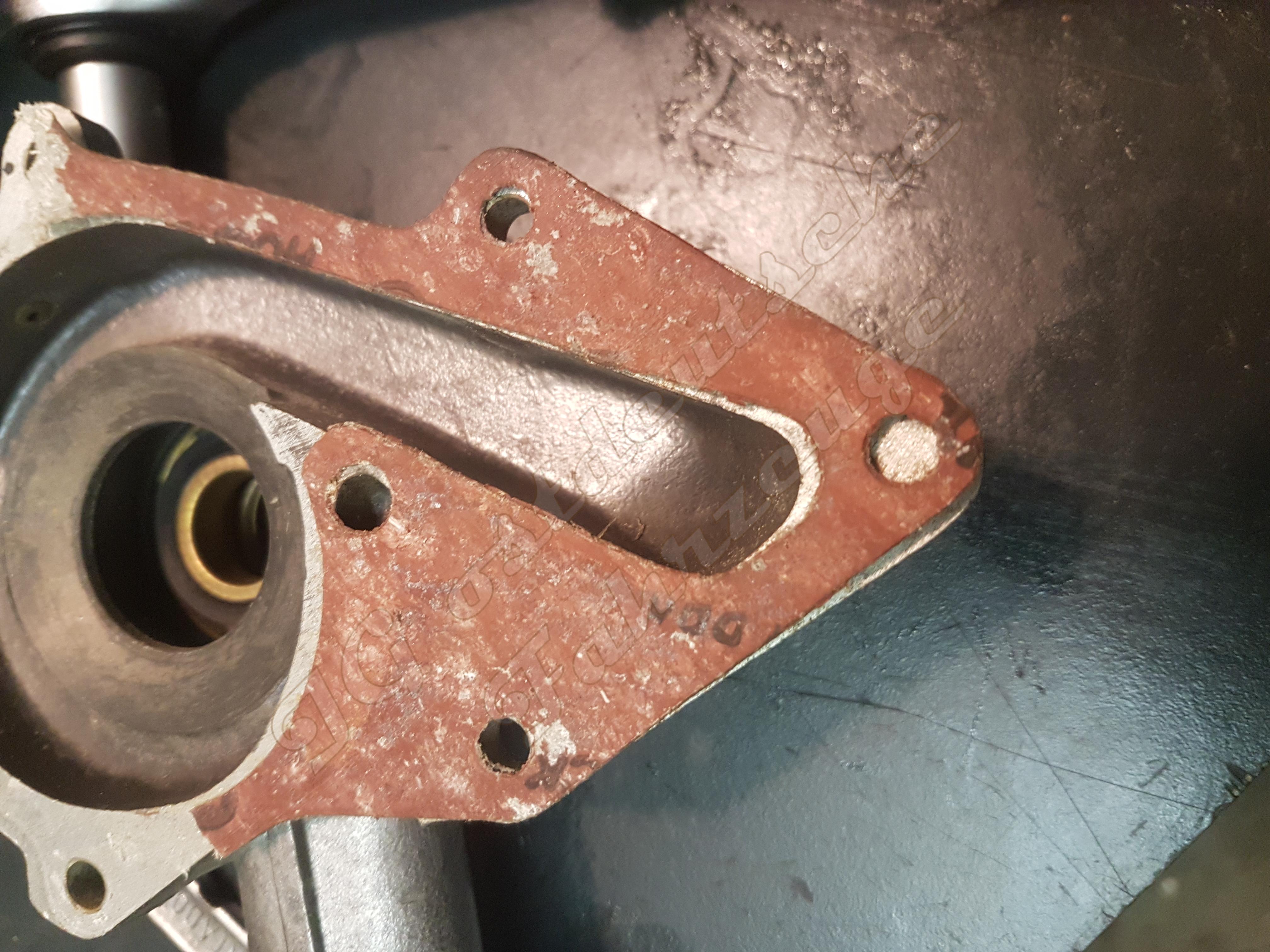

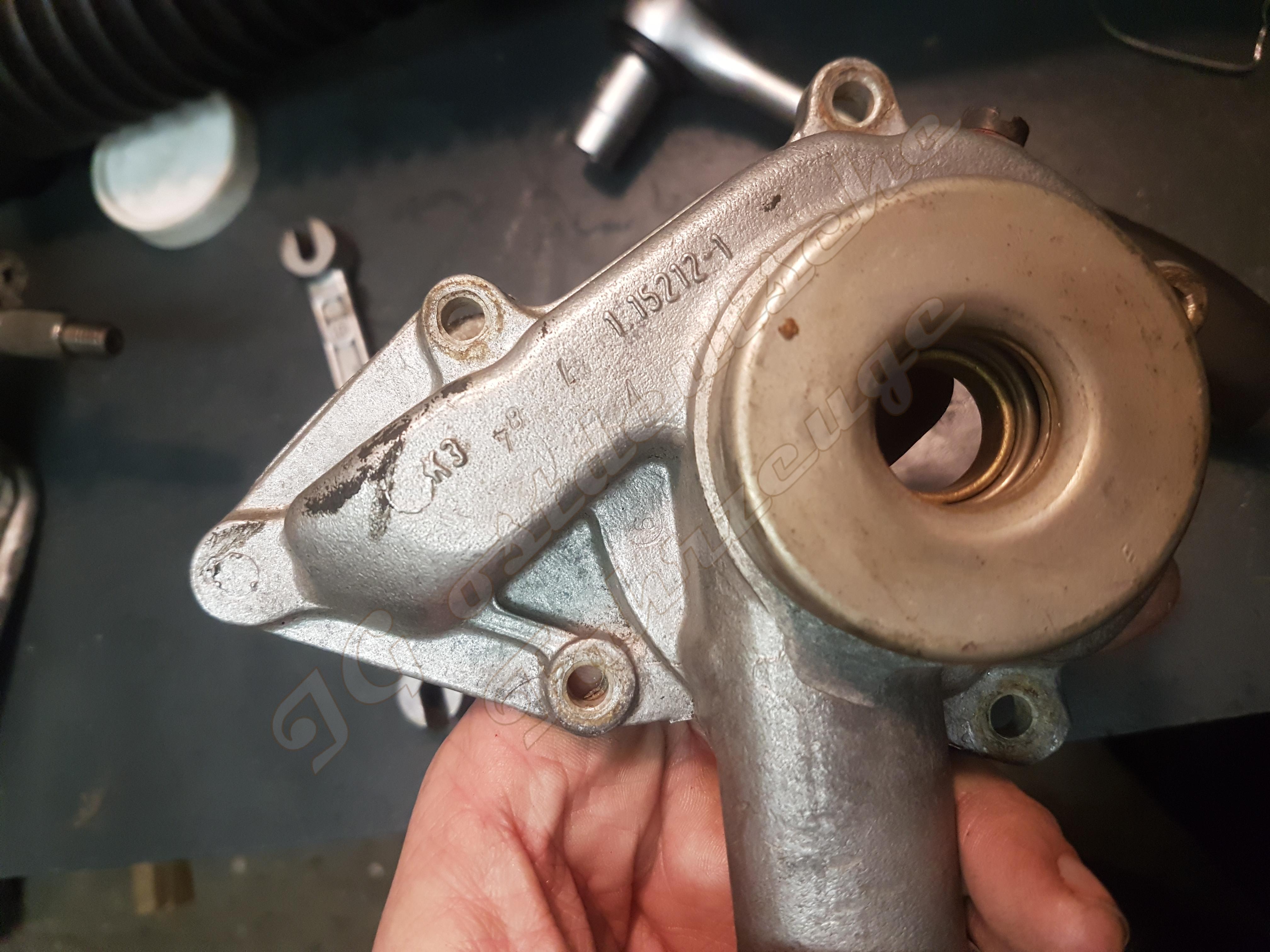

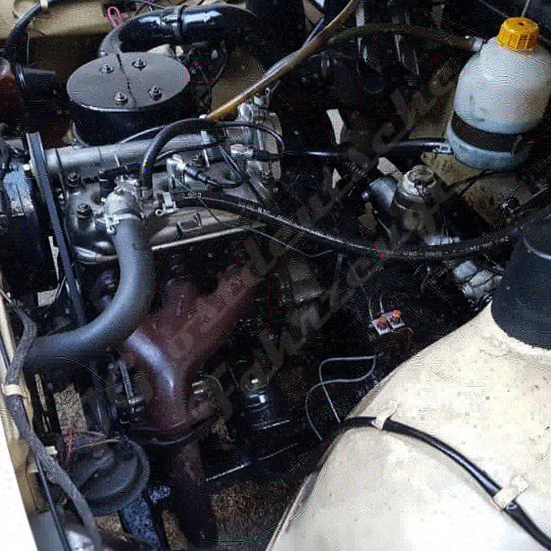

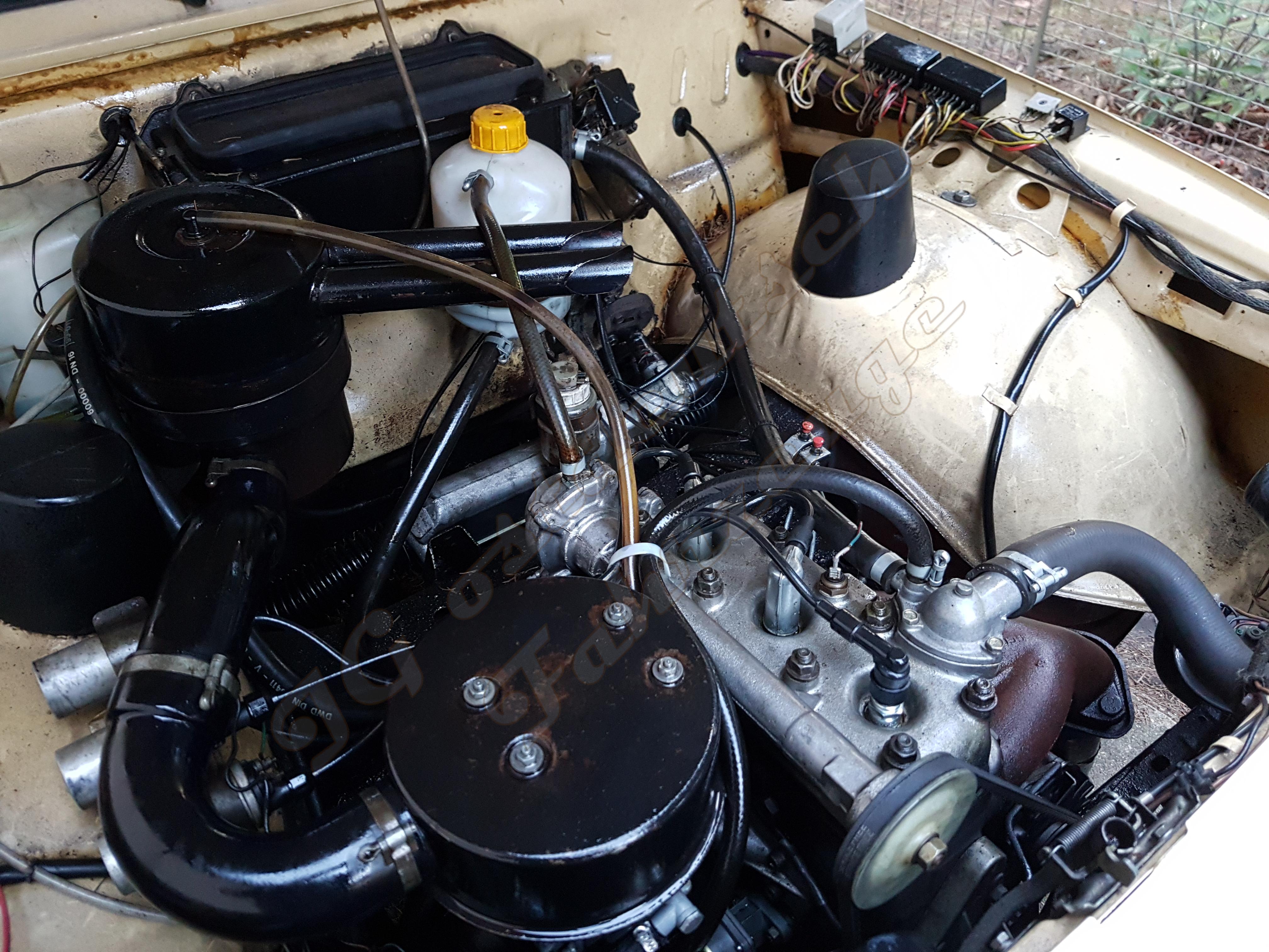

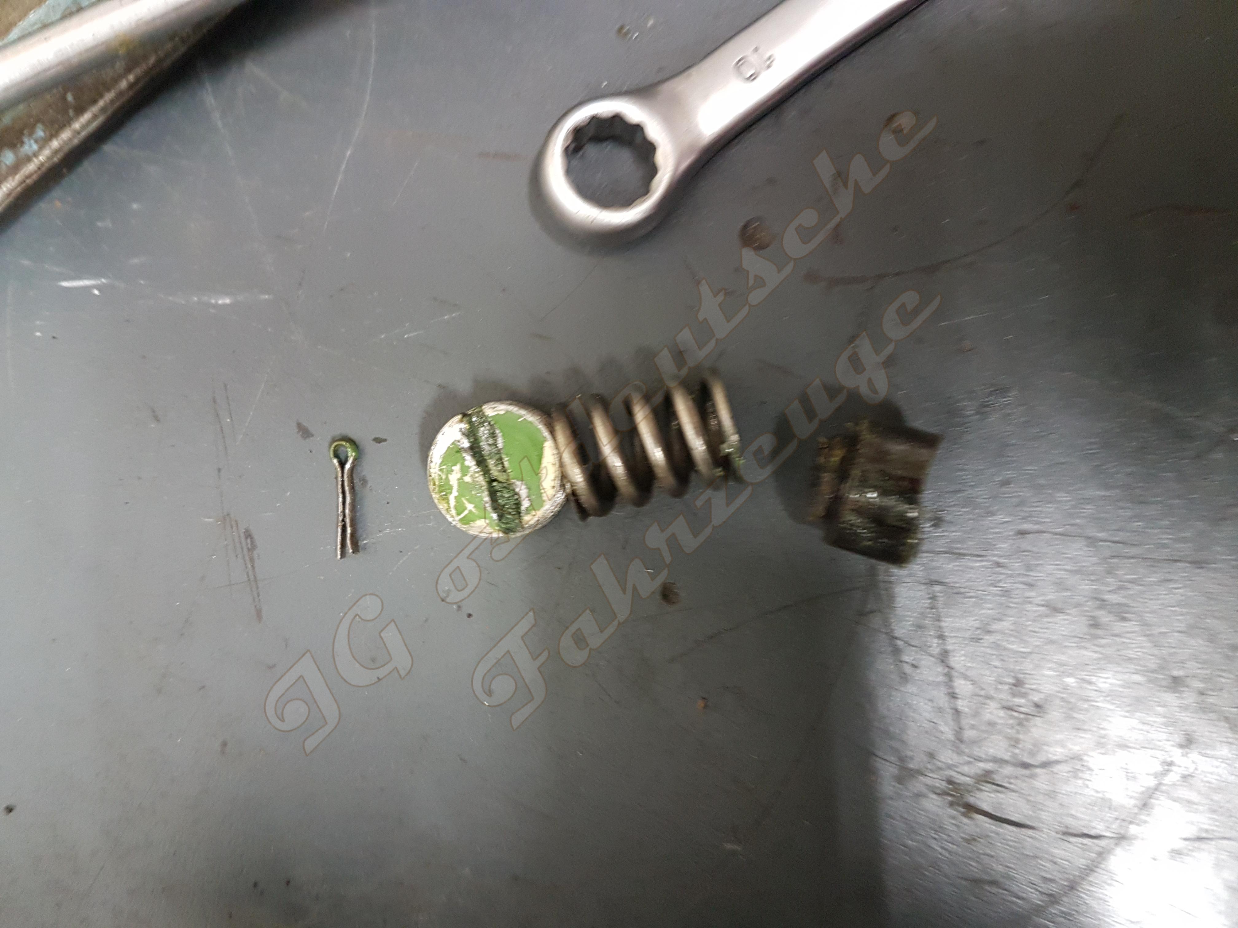

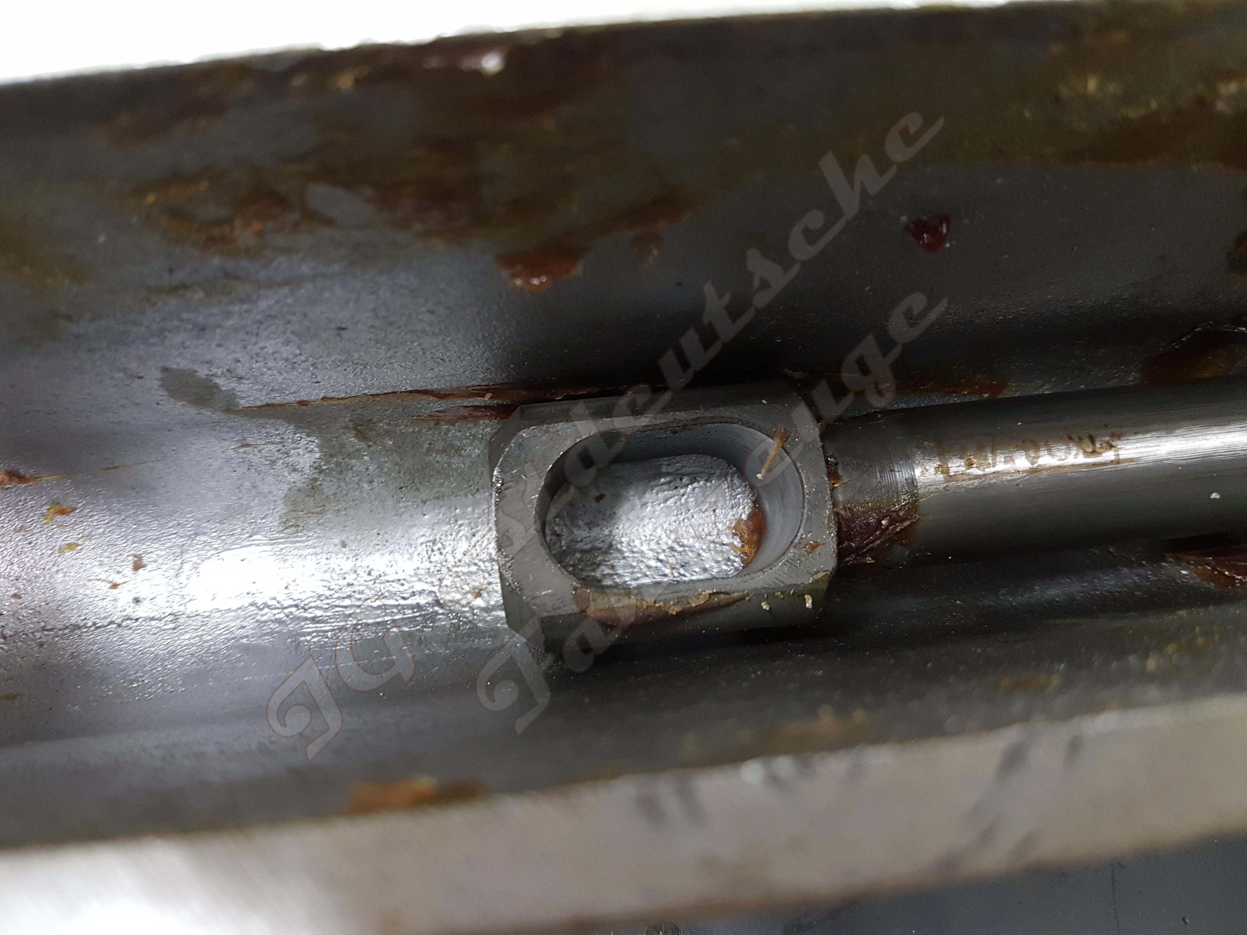

Merkwürdige Wasserpumpe

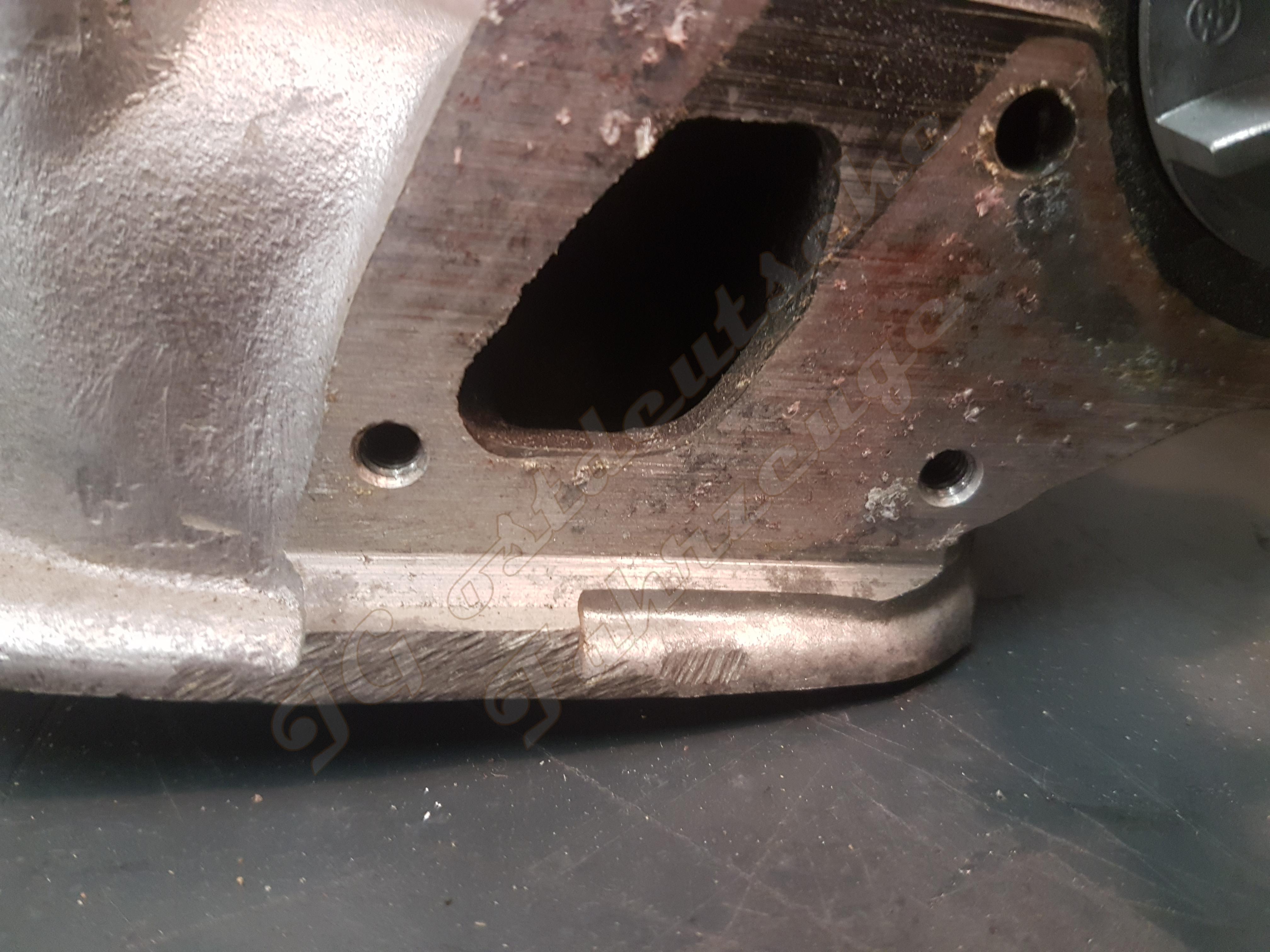

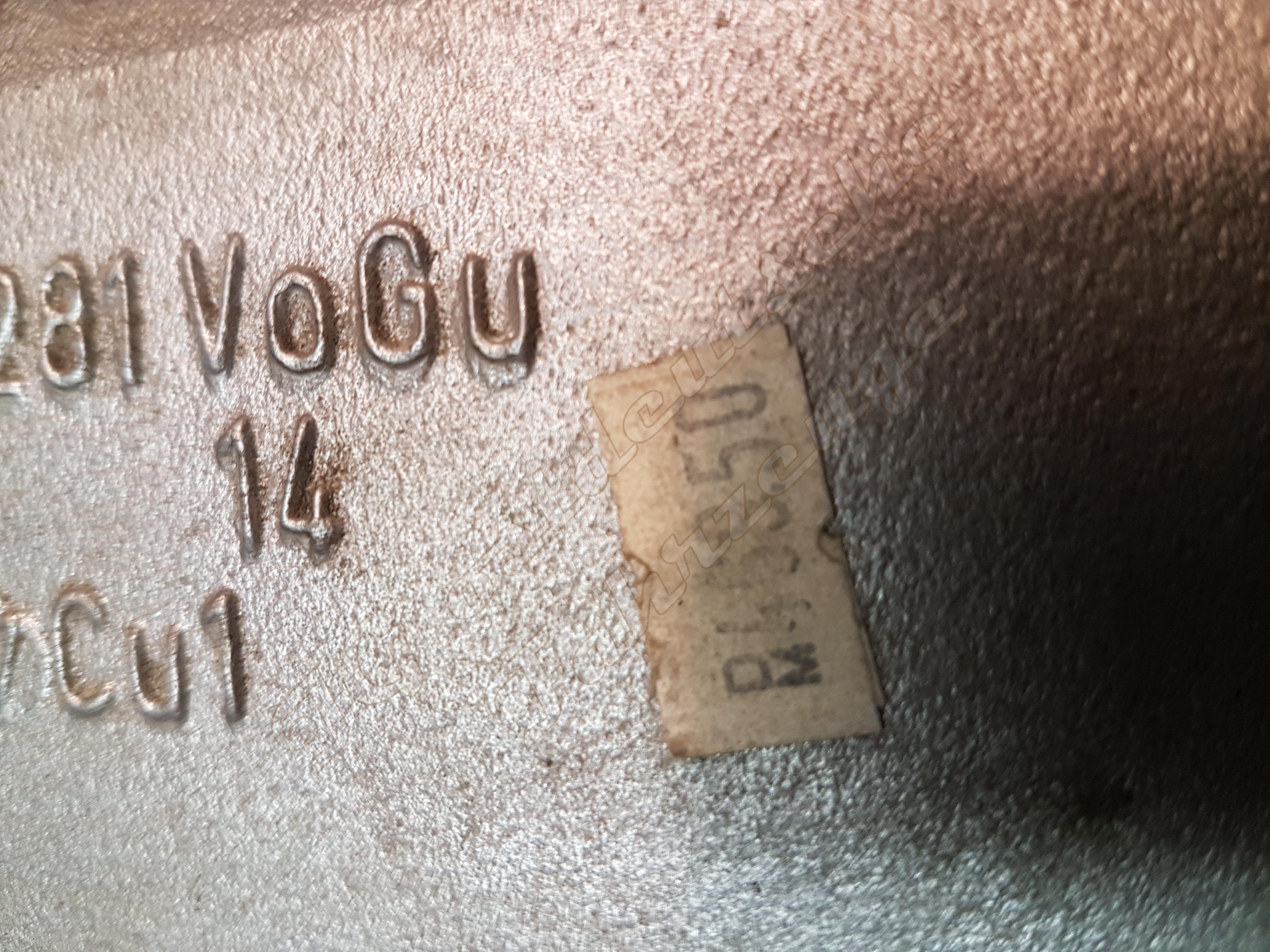

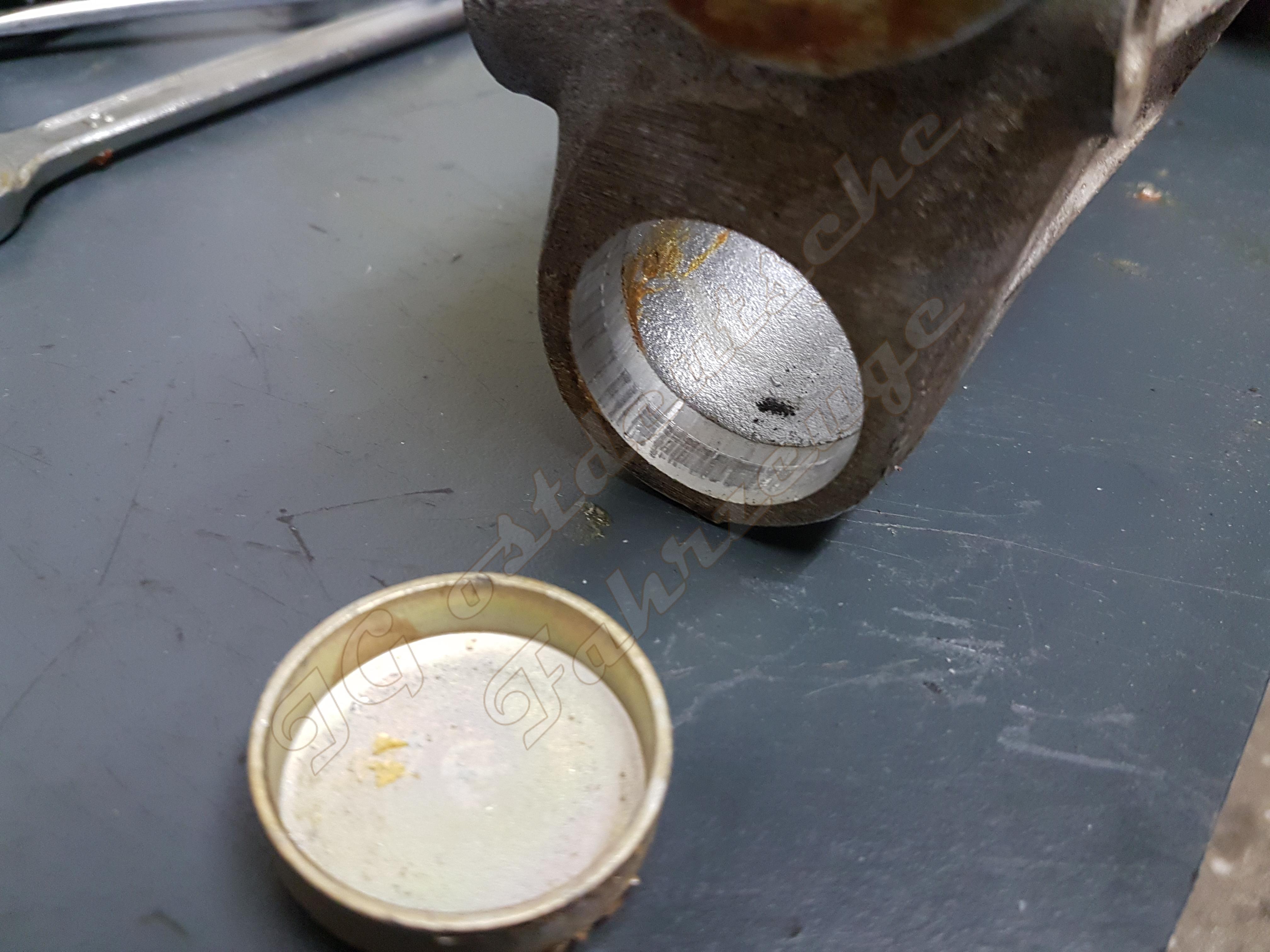

Ich habe noch einen weiteren neuen Wartburgzylinderkopf erhalten. Es ist mir aufgefallen, dass eine Schraubverbindung nicht vorhanden ist, an einer Stelle, wo ich sie schon für ziemlich wichtig halte. Ich habe die Pumpe demontiert und festgestellt, dass das entsprechende Gewinde im Kopf aber vorhanden ist. Habt ihr sowas schon mal gesehen?
Gruß Swenni
Gruß Swenni

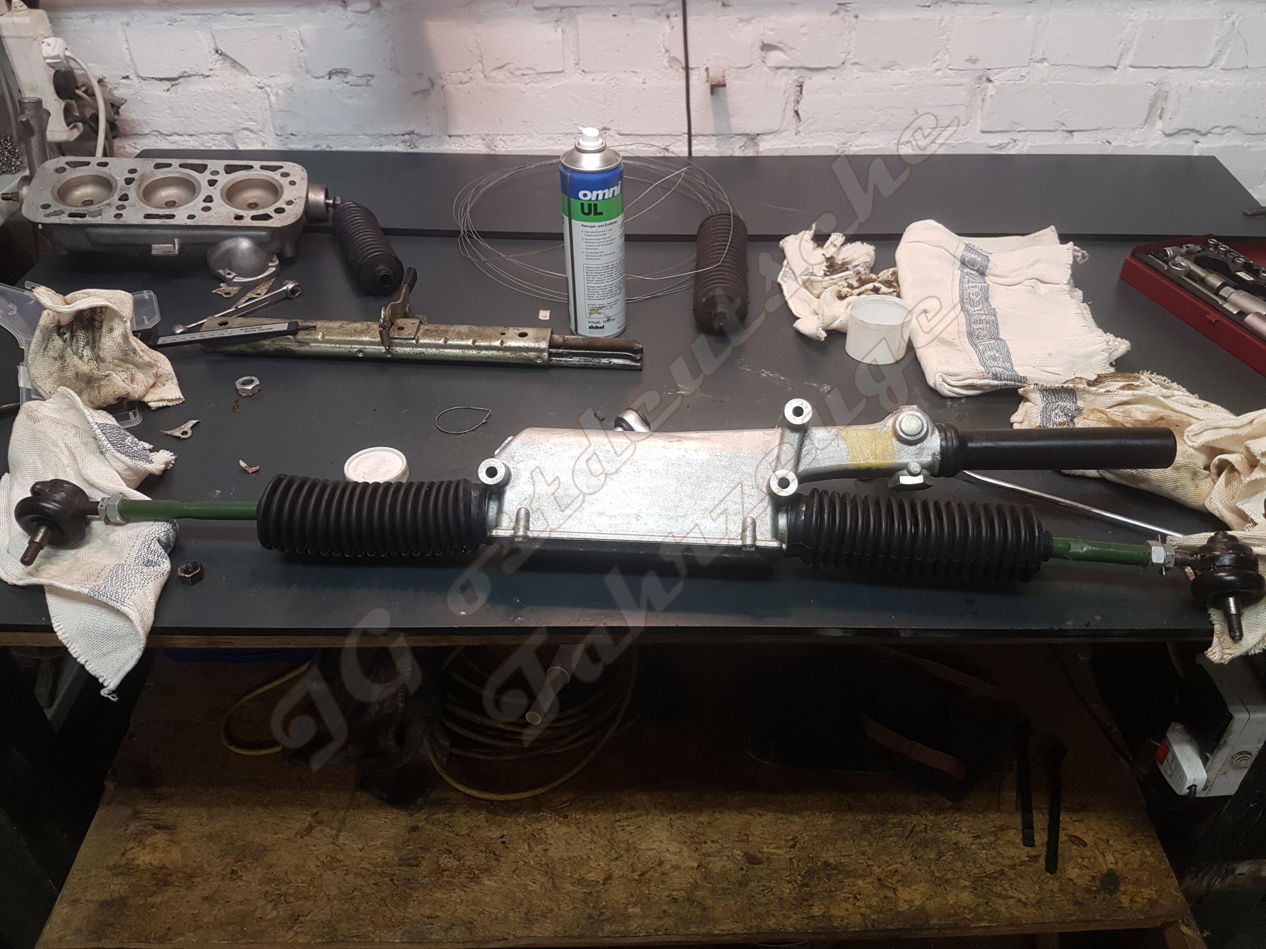

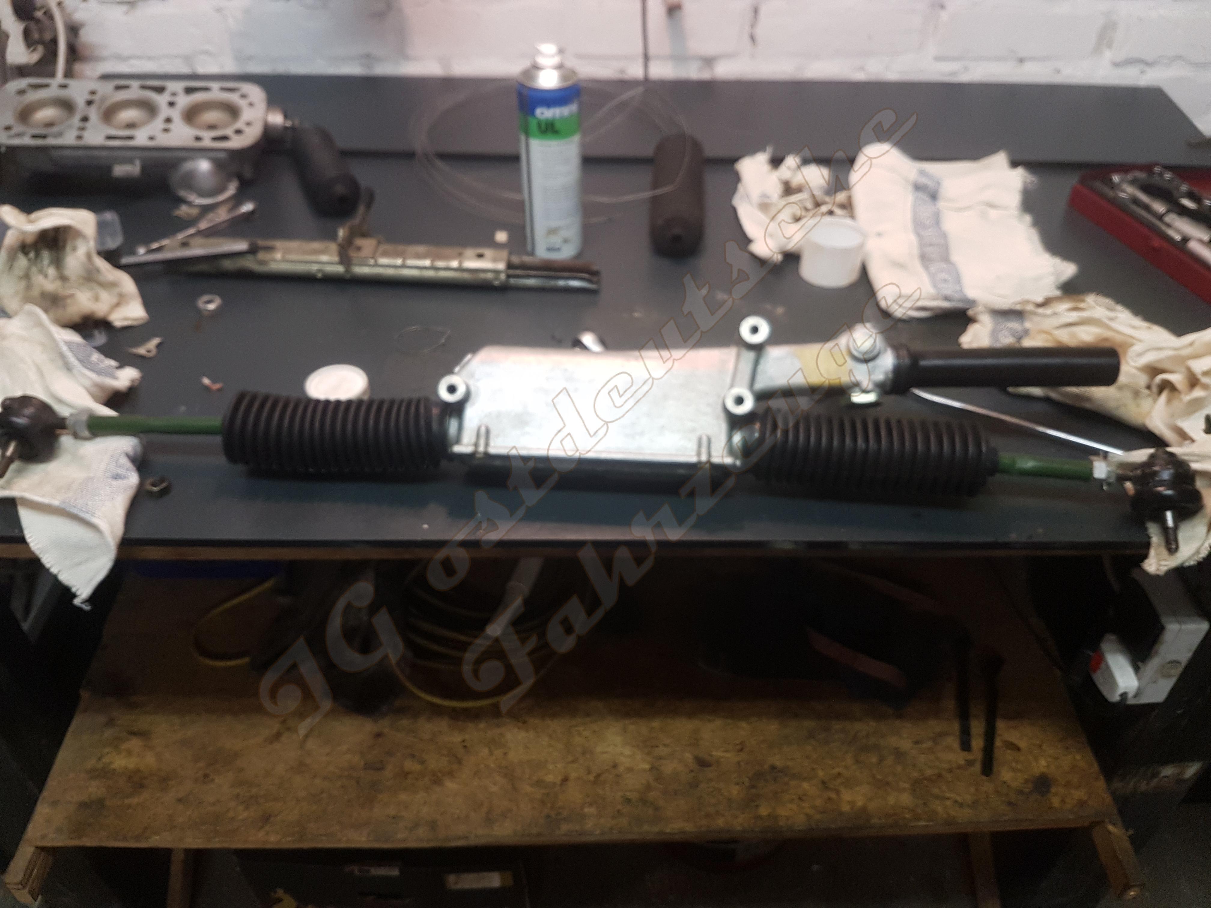

Lenkgetriebe

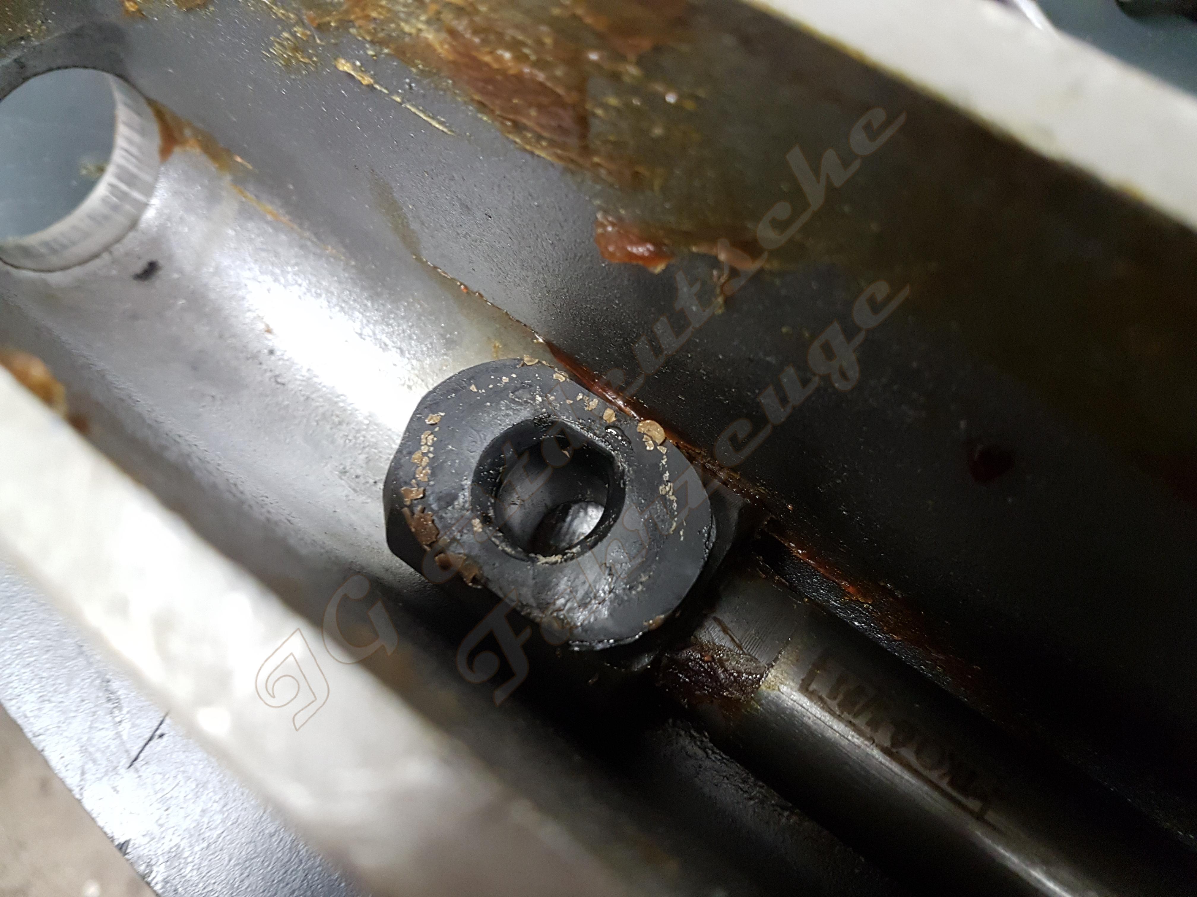

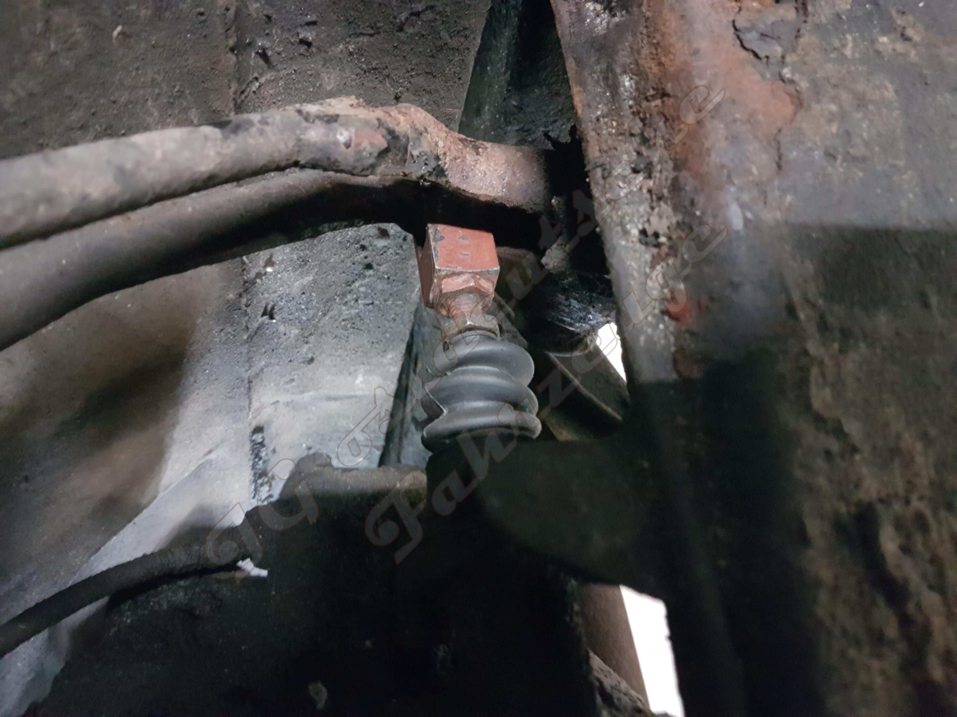

Weiterhin habe ich heute das neue Lenkgetriebe geschmiert und mit neuen Manschetten bestückt. Es könnte nun endlich eingebaut werden.

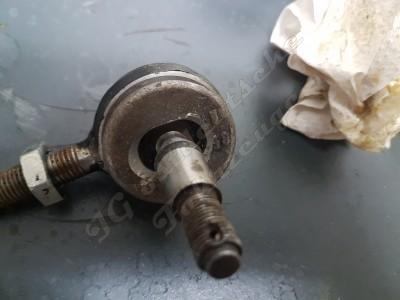

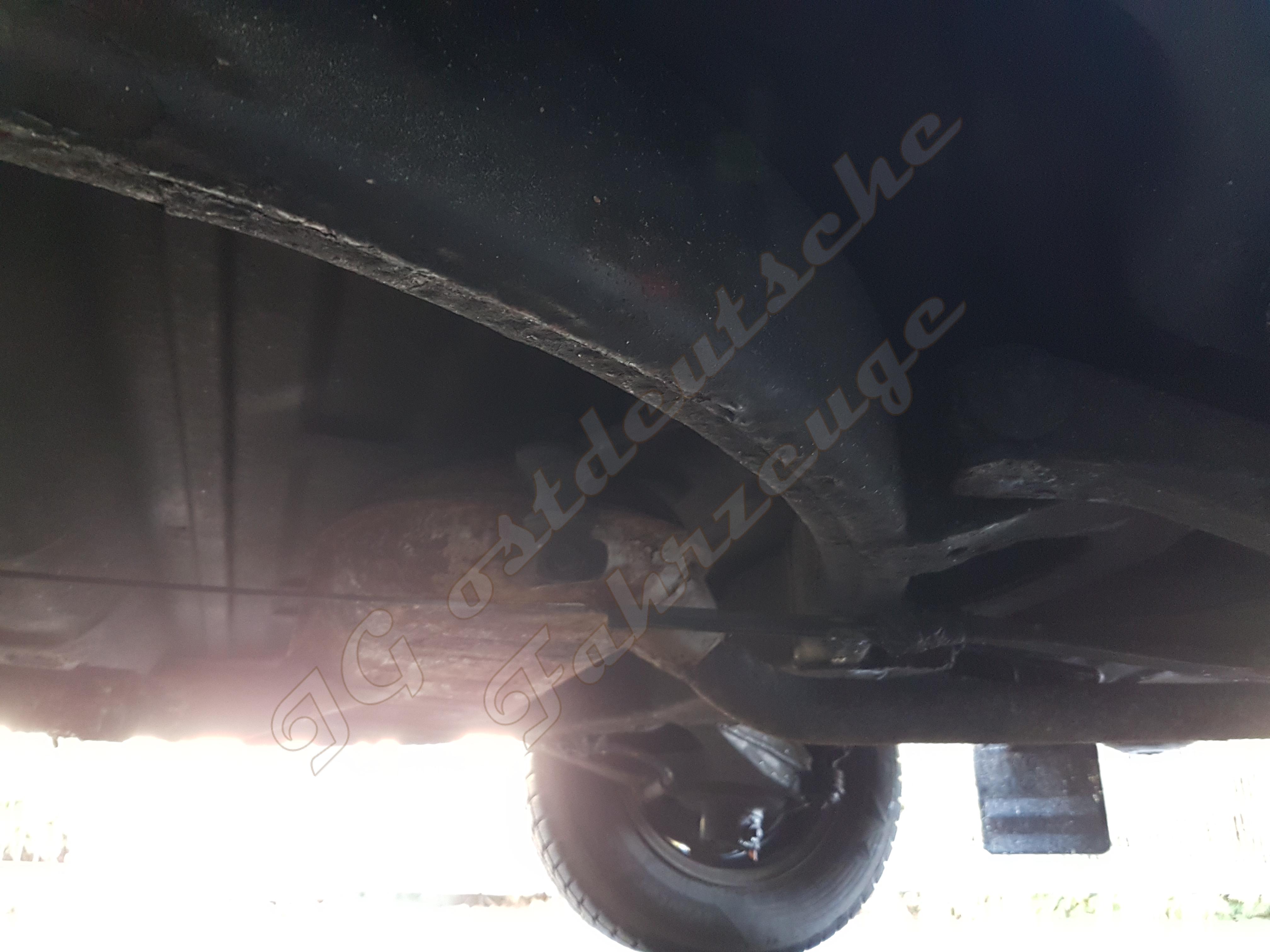

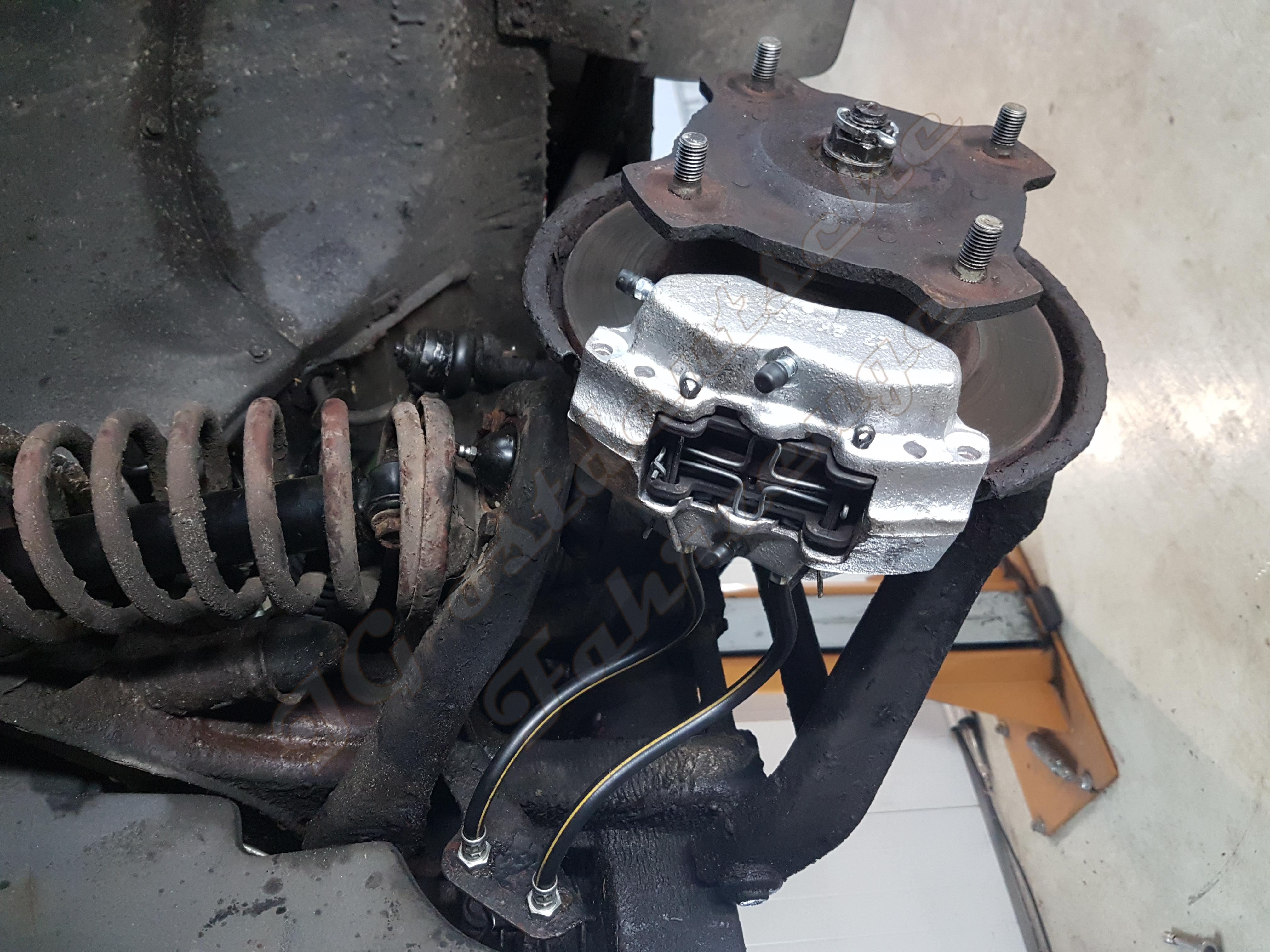

Das neue Lenkgetriebe mit Spurstangenköpfen, neue ungarische Traggelenke, neue Stoßdämpfer und die neuen Bremssättel nebst Schläuchen und zweier Bremsleitungen, sowie eine neue Manschette am Hauptbremszylinder sind nun verbaut. Ich habe eine "optische Achsvermessung" durchgeführt und muss sagen, es hat sich gelohnt! Der Kraftwagen fühlt sich wirklich gut an!

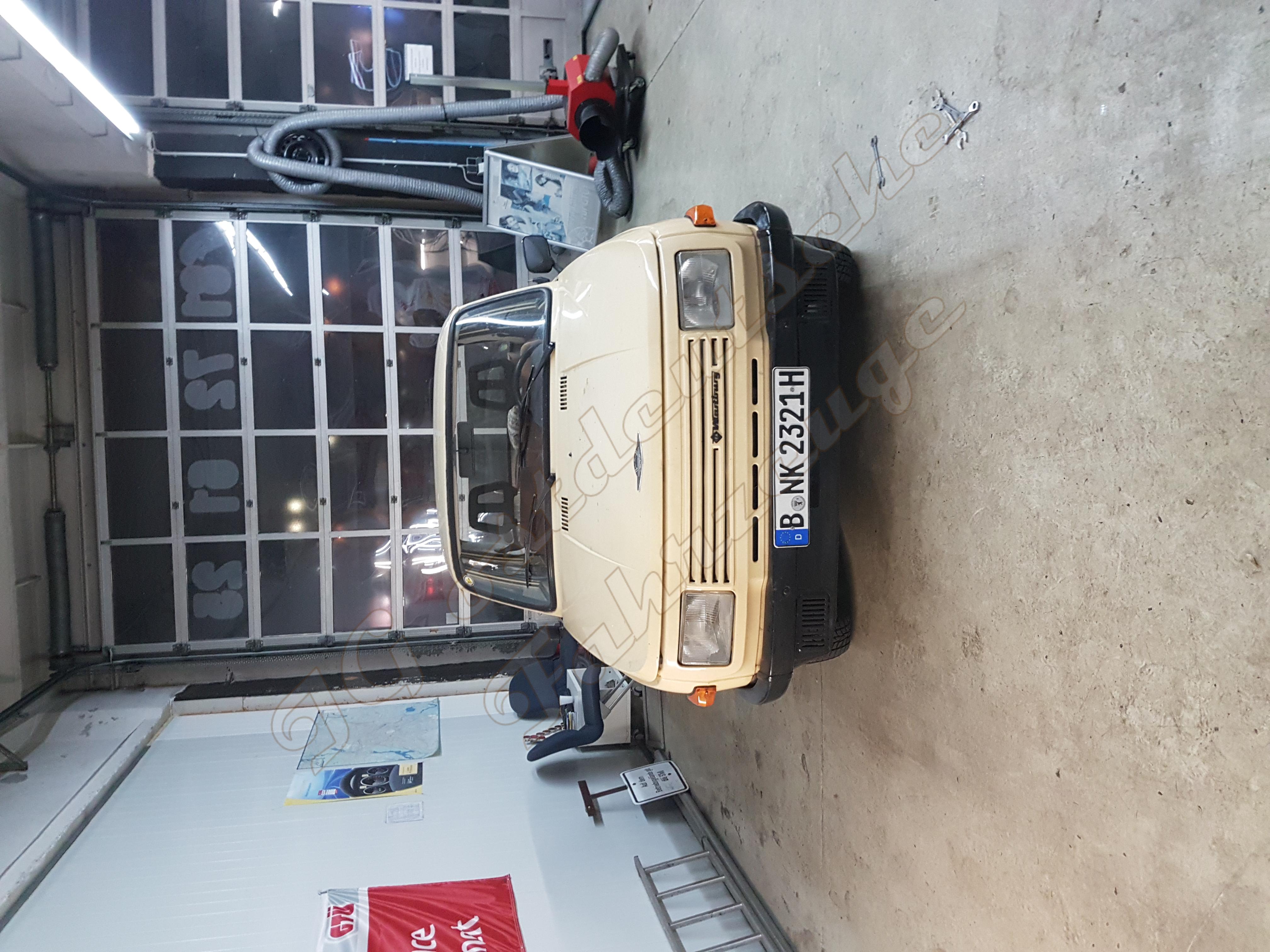

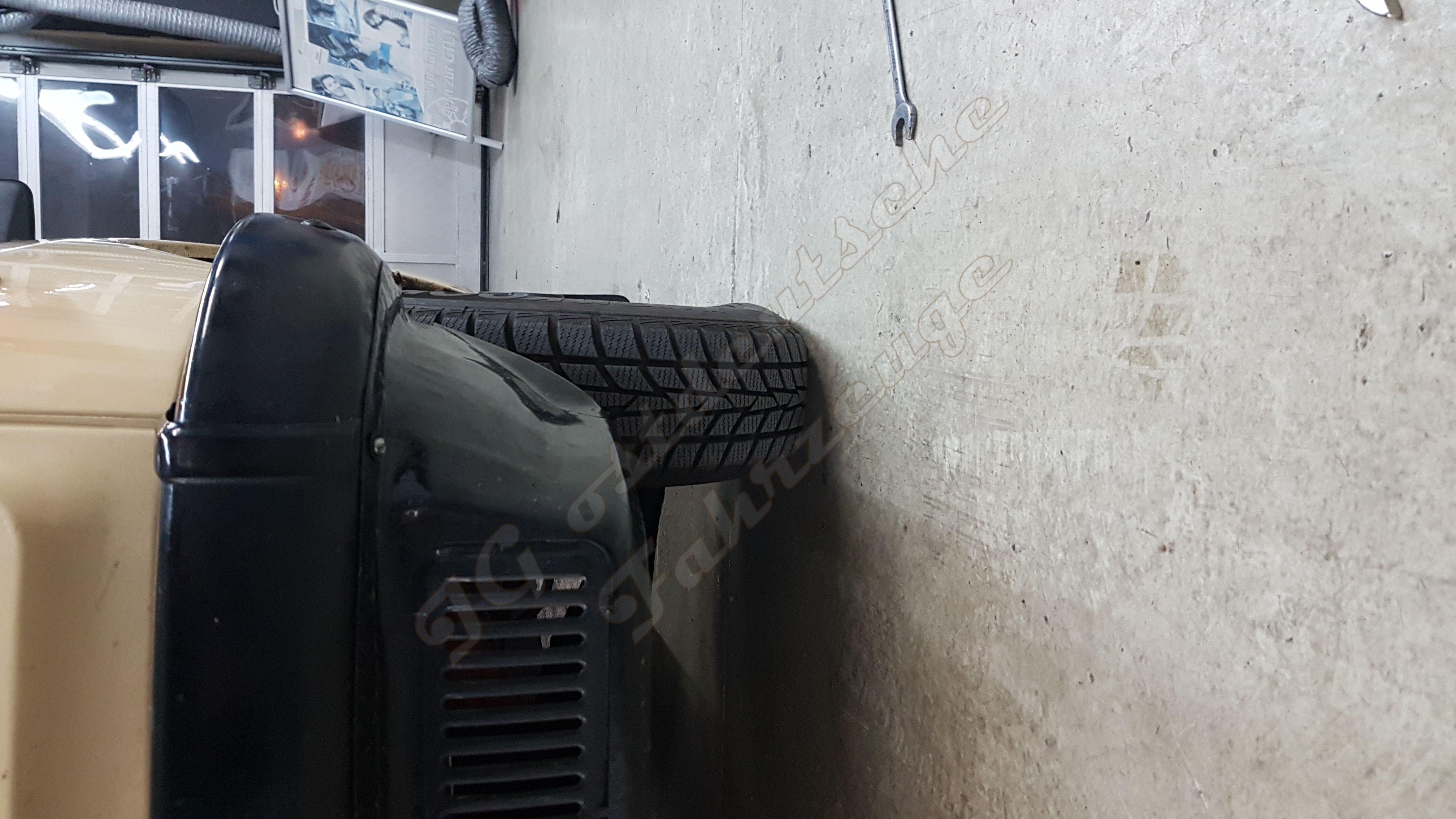

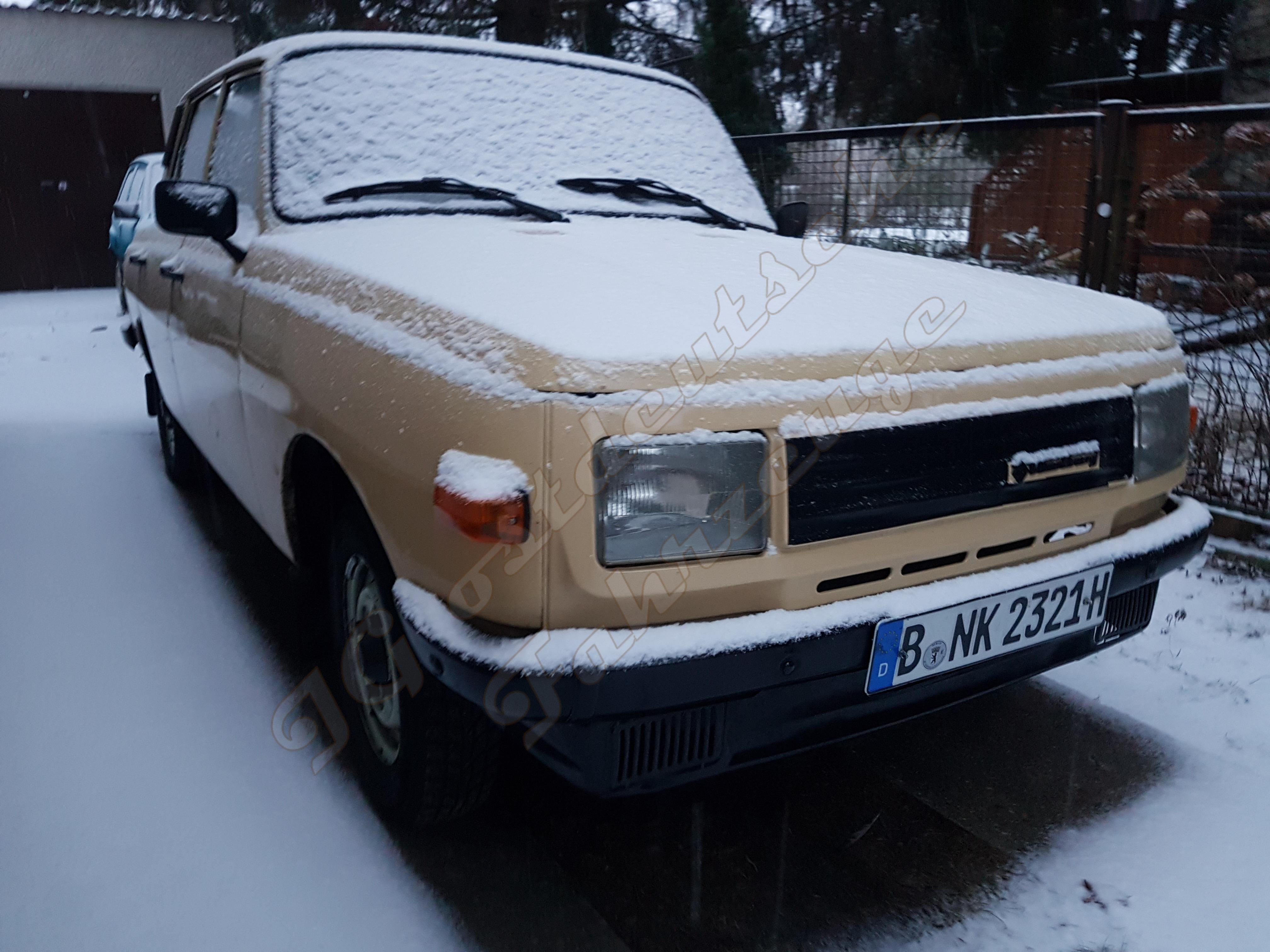

Hast Du den Grill tatsächlich mit Klebeband verschlossen?
- rollerguido
- Beiträge: 452
- Wohnort: Niederreissen
Das sind ja Unmengen an Schnee in der Hauptstadt wie kommt ihr damit zurecht wurde schon der Notstandausgerufen?
Klar doch.
Er wird offen nicht richtig warm. Ich finde den Klebegrill nicht soo schlimm. Eine richtige 353W-Abdeckung habe ich nicht.Cloyd hat geschrieben:Hast Du den Grill tatsächlich mit Klebeband verschlossen?

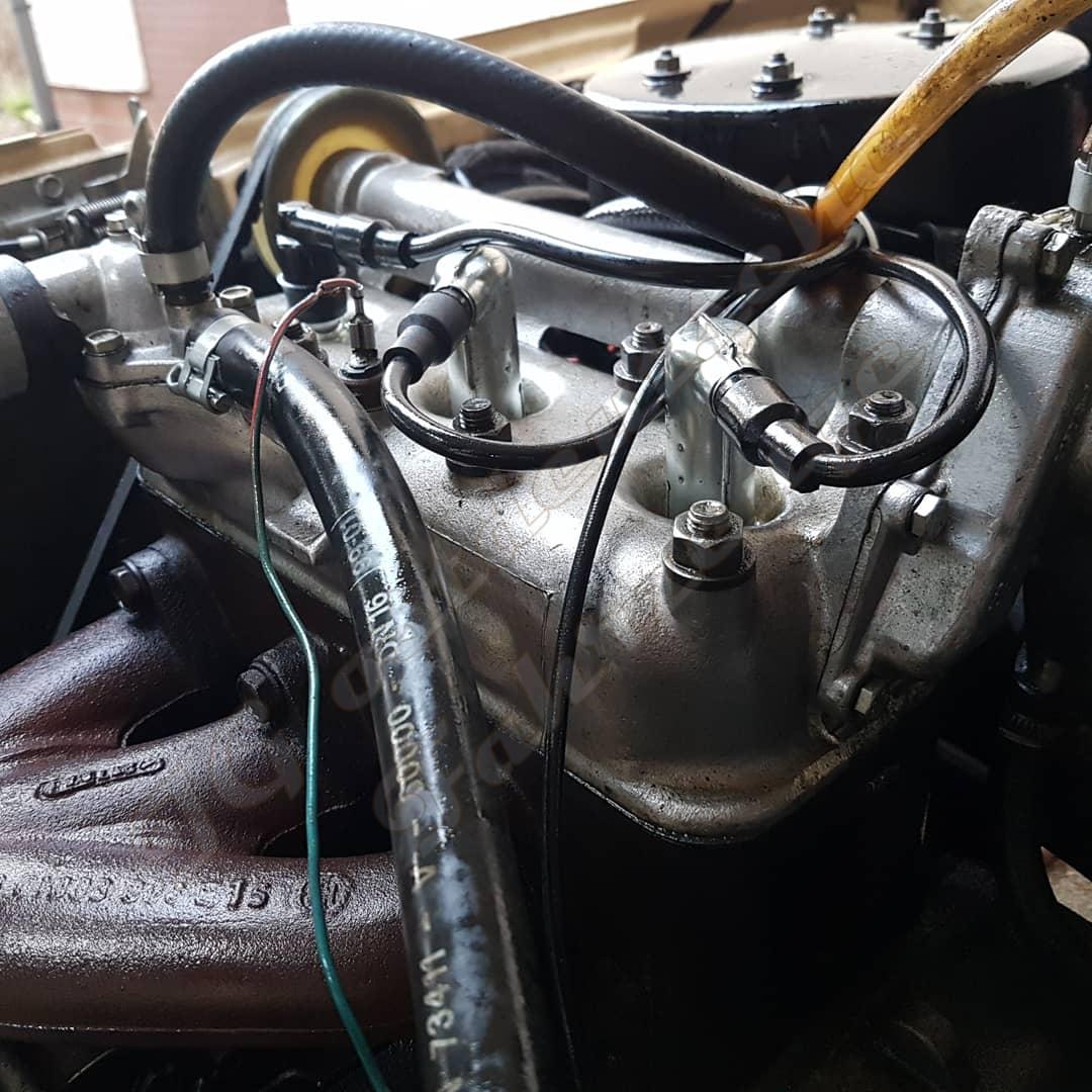

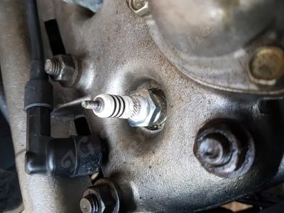

NGK BR6HIX

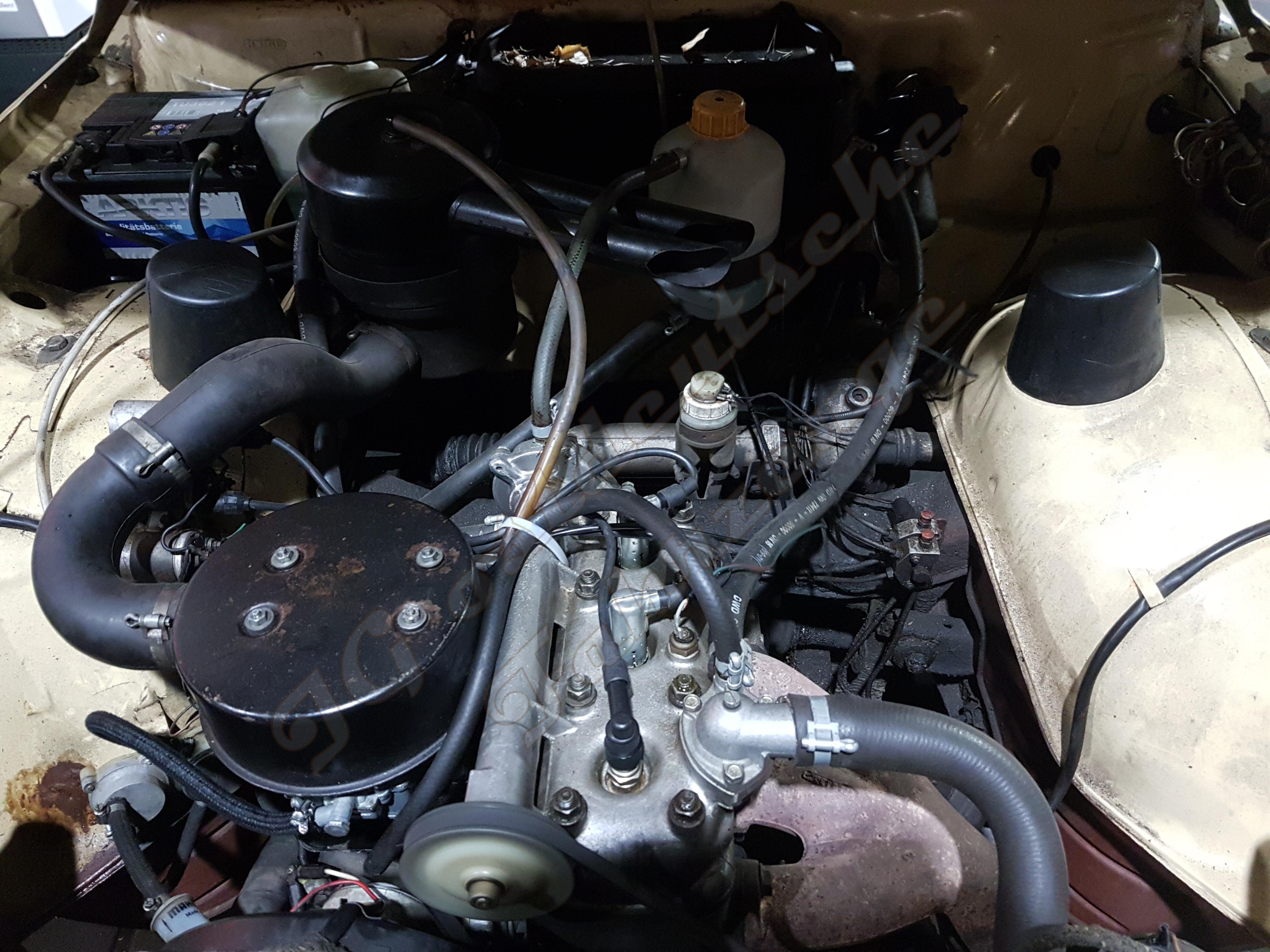

Ich habe kürzlich in den 353, so wie auch schon bei den Mopeds, Iridium-Zündkerzen eingebaut. Trotz des Eingebauten Widerstandes läuft der Wagen deutlich besser, so, wie es bei dem Moped auch schon der Fall war. Leider gibt es keine Iridium- oder Platinkerzen ohne Widerstand. Egal, er läuft fantastisch!
Meinst du , die Iridium-Kerzen wären auch was für meinen Trabi ?
Da empfehle ich doch glatt die Awina B7HIX!
Das ist eine Kerze aus Polen es werden dort auch NGK-kerzen hergestellt. Ich bin mit der Awina zum Gardasee, eine Runde rum und wieder zurück gefahren (RH-Spatz).
Mit dem Produkt bin ich äußerst zufrieden.
Mit der B8HIX bin ich nach Saint-Tropez und wieder zurück gefahren. (Habicht)
Leider gibt es keine Awina B6HIX.
So musste ich teure NGK mit Vorwiderstand verwenden.
