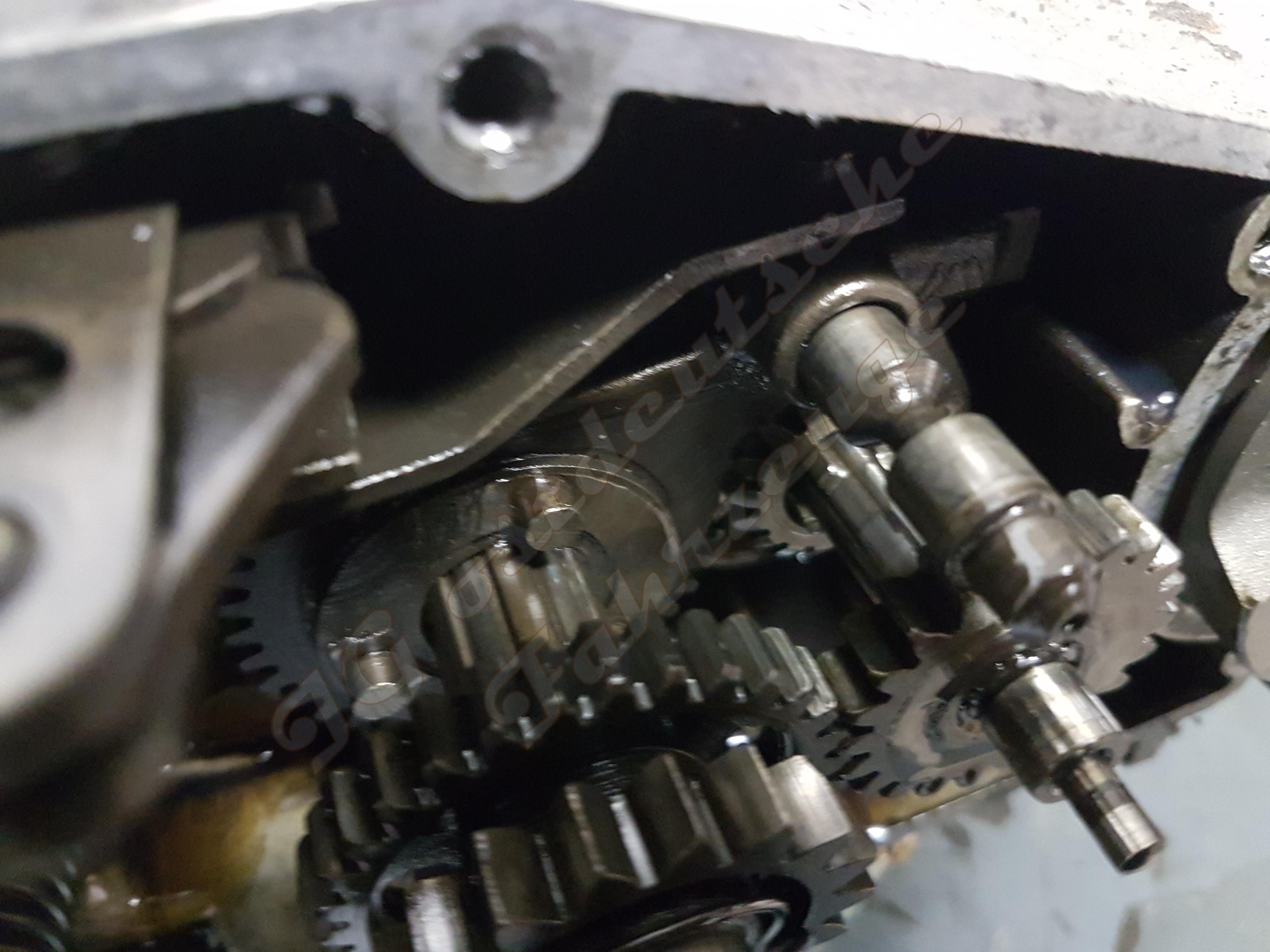

Mir sind bisher veränderte Schaltwellen nicht aufgefallen. Ich frage mich, warum das Herausspringen des 3. Ganges erst beim M53/2 passiert und es dann eine Änderung gab. Ich habe gestern mal interessehalber einen M53/2 zerlegt. Die Rastwelle, die ich vor fand ist eben so wie die, die ich als Neuteile da habe geformt. Ich vermute, dass diese die verbesserte Variante nach Tonis Ausführungen ist, da die Nut für den 3 Gang tiefer ist. Eine Unterlegscheibe habe ich nicht gefunden, die Feder ist allerdings recht hart.

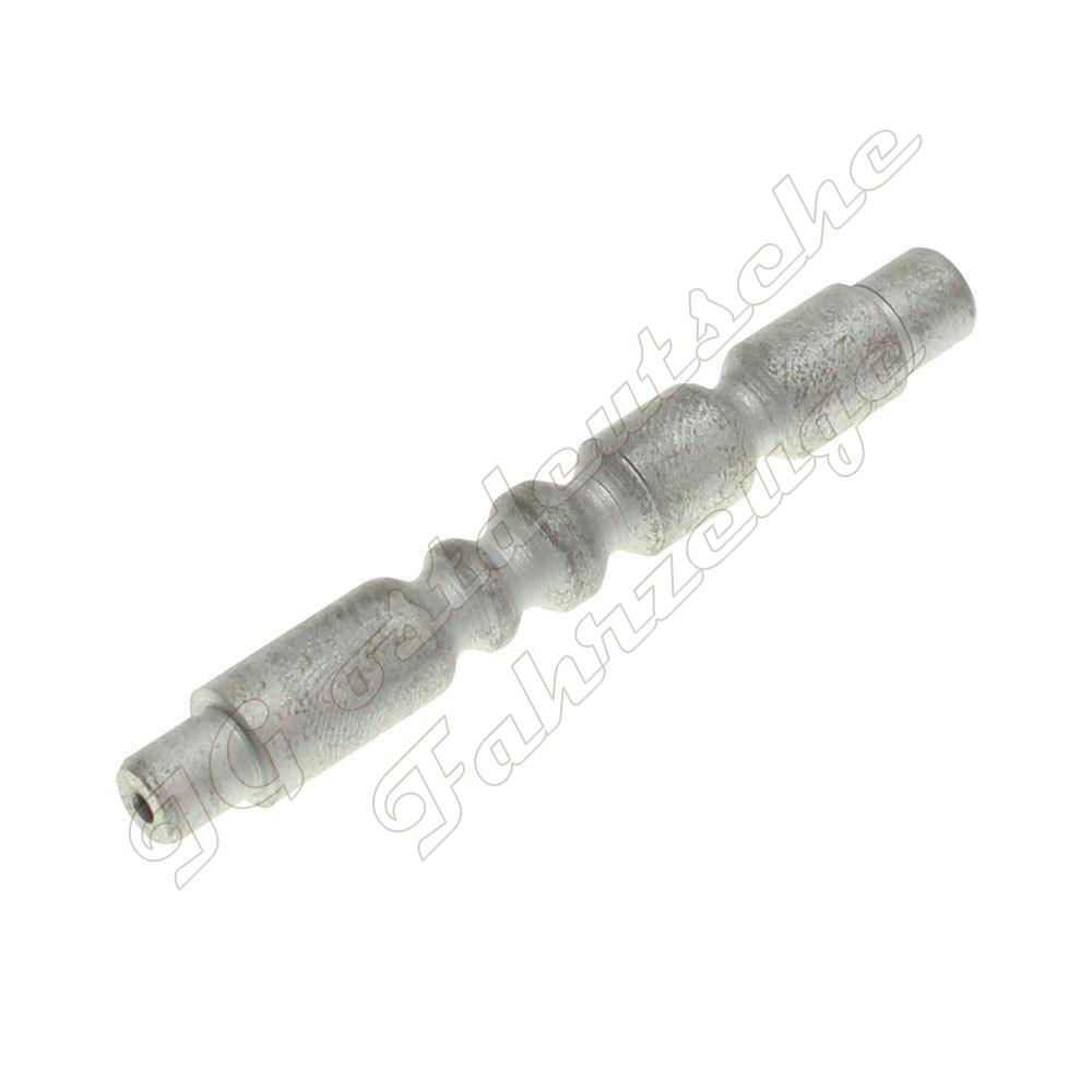

Hier ein Bild von einer Schaltwelle mit gleichen Nuten von Ebay. Da kann man sich ja dann mit einem S50 ziemlivh anschmieren!

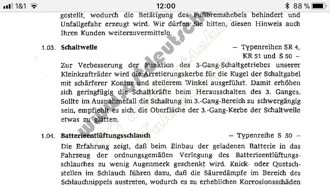

Eine Antwort ist möglicherweise in Service-Information 1/77 zu finden. Bitte mal nachsehen.

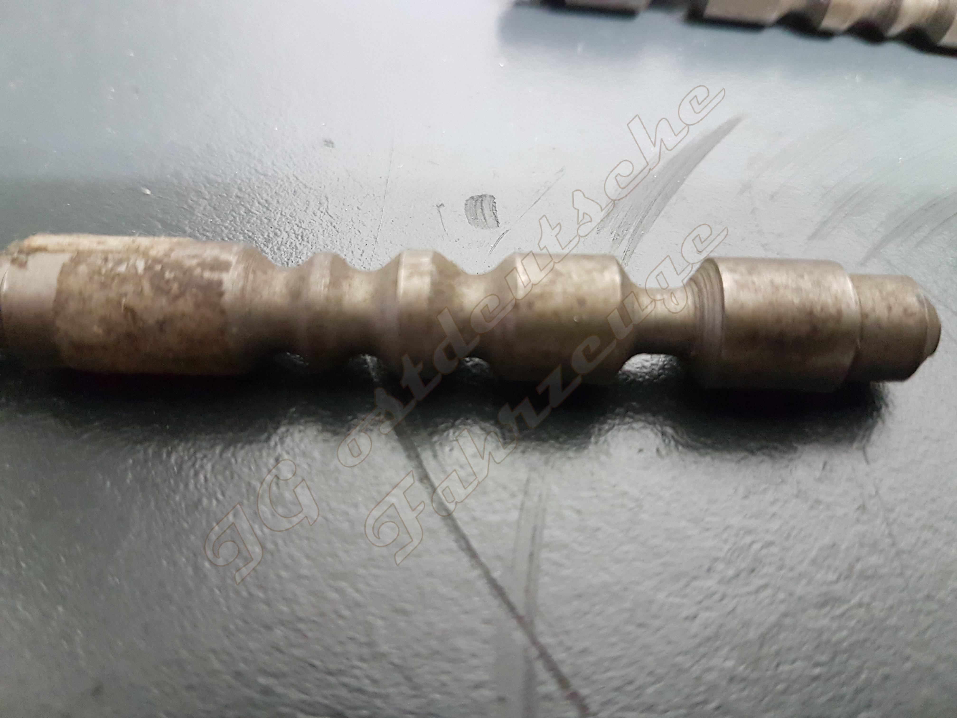

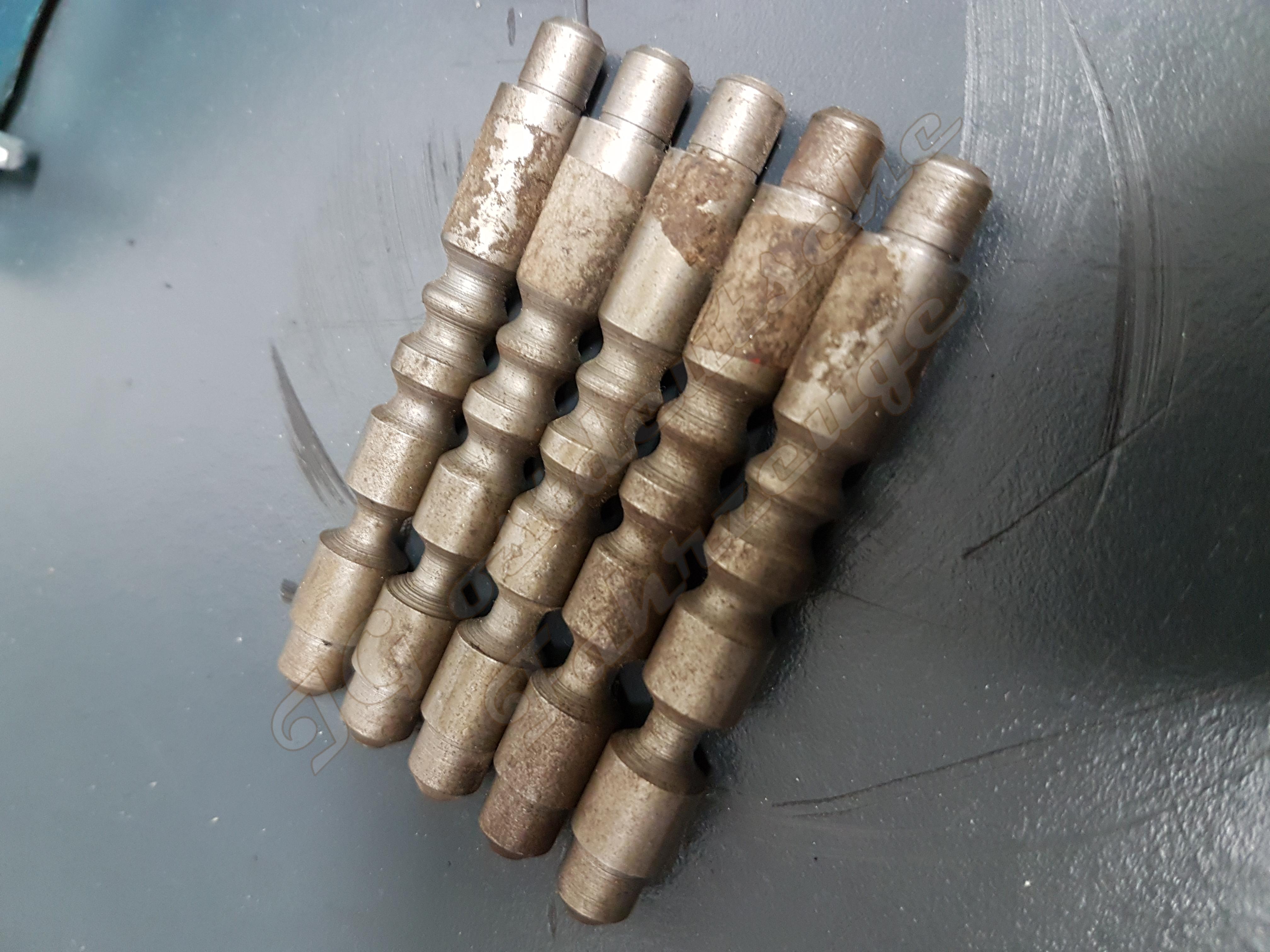

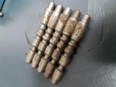

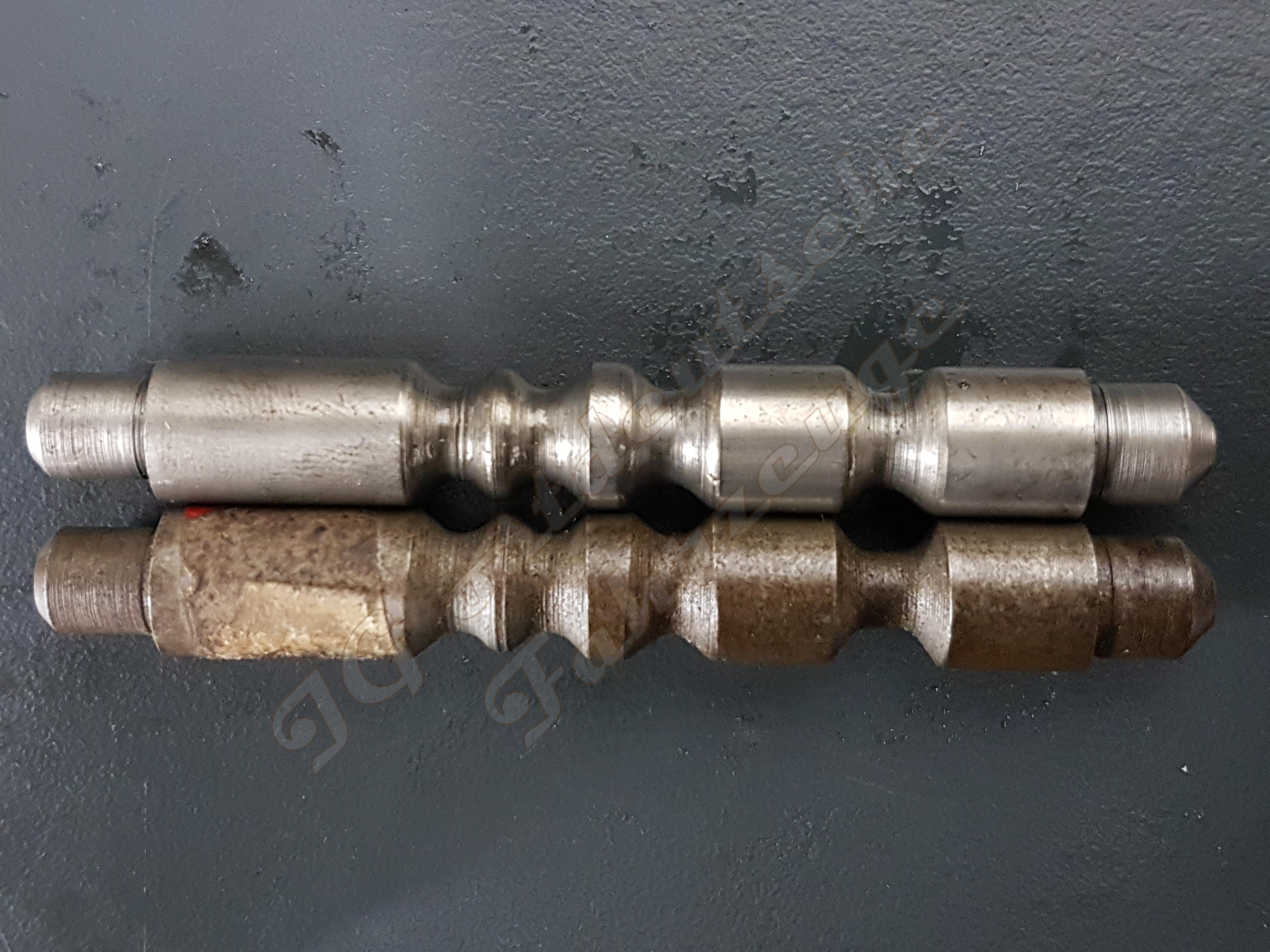

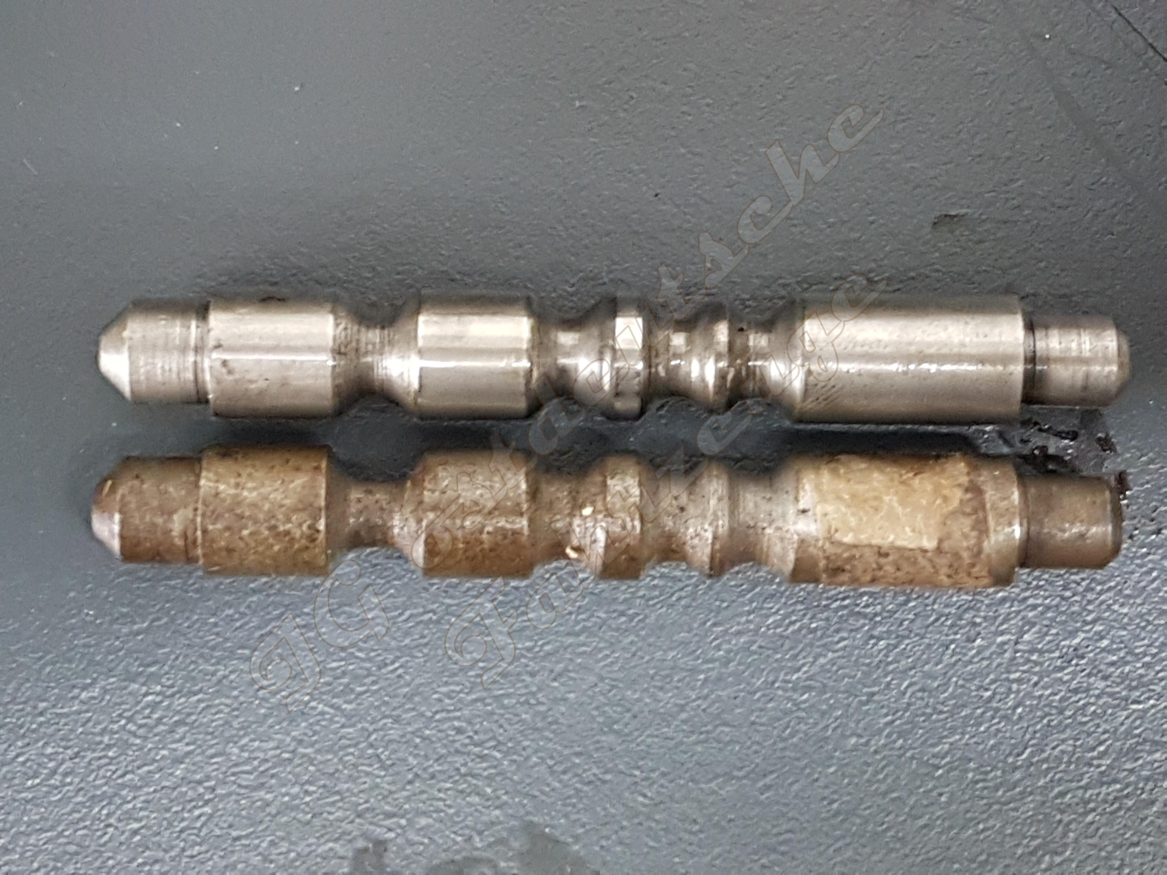

Ich habe dann jetzt noch mal gekramt und zum Vergleich eine alte und eine neuere Ausführung der Schaltwelle im Vergleich fotografiert. Ich frage mich allerdings, warum das Herausspringen des 3. Ganges erst im M53/2 auftrat.
Re: Problem mit dem 3.Gang beim M53/2KF
Hallo Swen,
meiner Meinung nach hat es das vorher nicht gegeben.
Eigentlich wurde auch nur das Gehäuse abgeändert, ist mir ein Rätsel.
Aber tatsächlich hat jede einstellerei keinen Sinn, der 3. will nicht drin bleiben.
