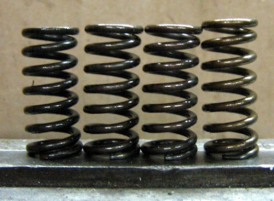

Ja ja, alles neu.
Bei meiner Schwalbe war auch alles neu.
Trotzdem hab ich wieder einen Standschaden entdeckt.
Zweiter Gang machte wieder keine Anstalten bei kaltem Motor reinzuflutschen.Als die Schwalbe fast nur noch Schritttempo rollte ging er plötzlich doch rein.Bei warmen Motor ging es seltsamerweise ohne Mucken.
Tja, logische Schlussfolgerung war für mich die Kupplung, aber die war richtig eingestellt.
Trotzdem ist sie Schuld.Genau genommen sind es die Druckfedern.
Die sind alles unterschiedlich lang.Von der längsten zur kürzesten sind es 1,8mm!!! :o
Bei warmen Öl fiel das bisschen Schleifen nicht so ins Gewicht.
Schon krass.Muss Materialermüdung sein.
Morgen kommen neue, gleichlange Federn rein.Dann ist das hoffentlich endgültig vom Tisch.
Druckfedern
