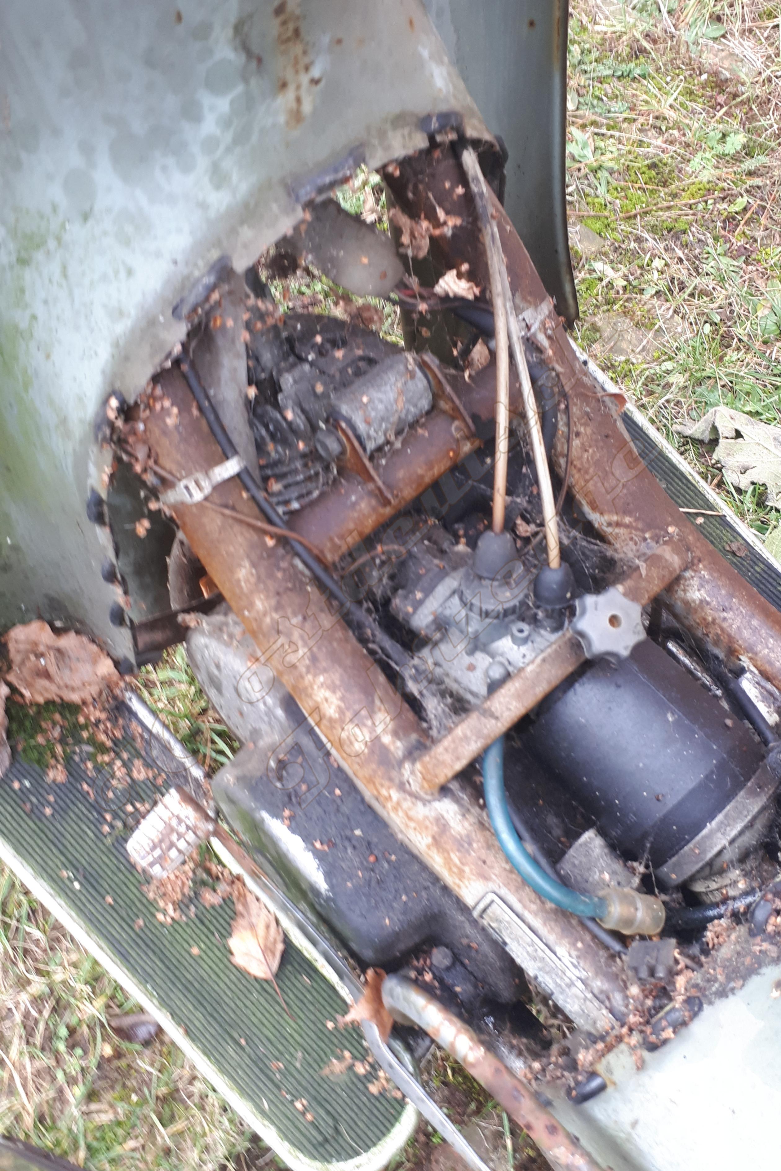

Durch Zufall bin ich vor ein paar Wochen Besitzer einer Schwalbe S geworden. Das Fahrzeug stand seit 2019 still und rostete dann im Hinterhof vor sich hin. Die Vorbesitzerin hat den Roller bis dato regelmäßig genutzt und warten lassen, aber nicht wirklich gepflegt. Dem entsprechend sieht er aus.
Sie hat dann aufgehört zu fahren und mir die Schwalbe nun geschenkt. Da konnte ich natürlich nicht nein sagen...
Re: Schwalbe S, 1976
Der äussere Zustand ist teilweise erschreckend. Doch sie ist komplett, unverbastelt und hat Historie wie Papiere, Garantieheft usw.
Ich bin bereits dabei sie zu zerlegen und zu reinigen. Es überrascht mich sehr was unter der rostigen Kruste noch für Substanz vorhanden ist...Jedes Gewinde, jeder Bolzen, jede Buchse quasi ohne Verschleiß und Rostfrei.
Es wird so'n kleines Nebenbei Projekt wo ich hier mal paar Updates reinstelle...
Hier noch'n paar "Vorher" Bilder:
