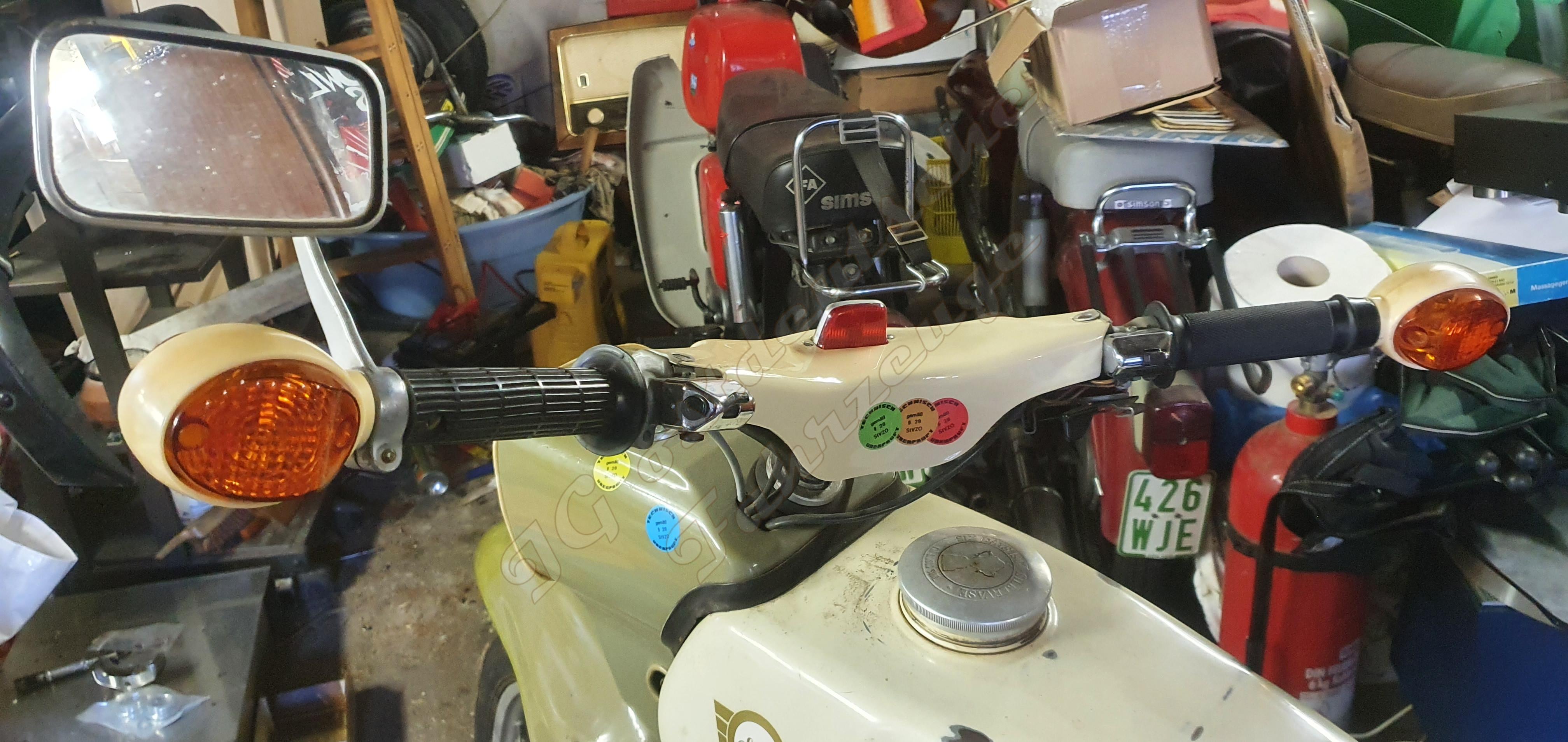

Hai Leute, ich habe mir schon vor längerer Zeit einen Nachbautank in Alabasterweiß für meinen Habicht gekauft. Er hat 120 Euro gekostet. Augenscheinlich sah er identisch mit dem Originaltank aus. Ich habe Abziehbilder draugeschoben und ihn heute angebaut. Er passte fast. Nach Lösen der Lampenmaske ging er endlich nach vorn. Das lackierte Benzinhahngewinde ist echt schlimm.
Nun ist alles fertig und es sieht gut aus.

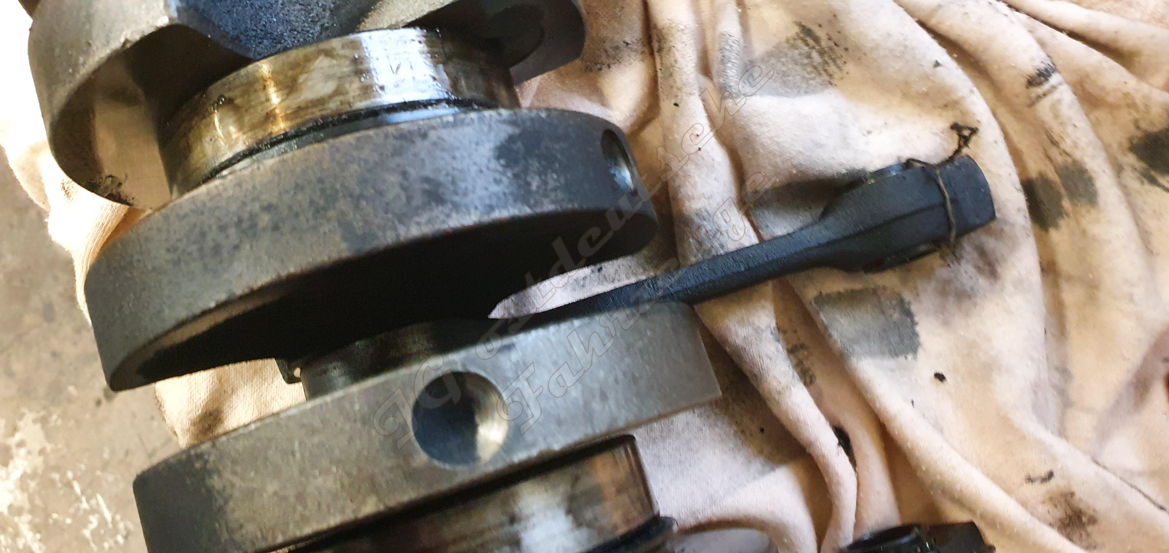

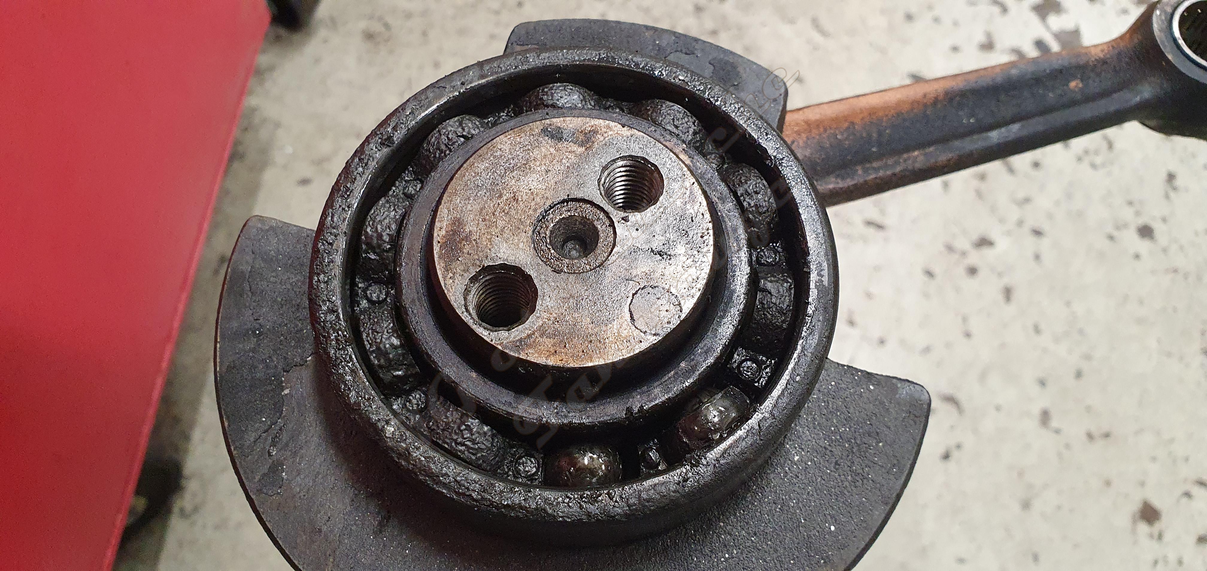

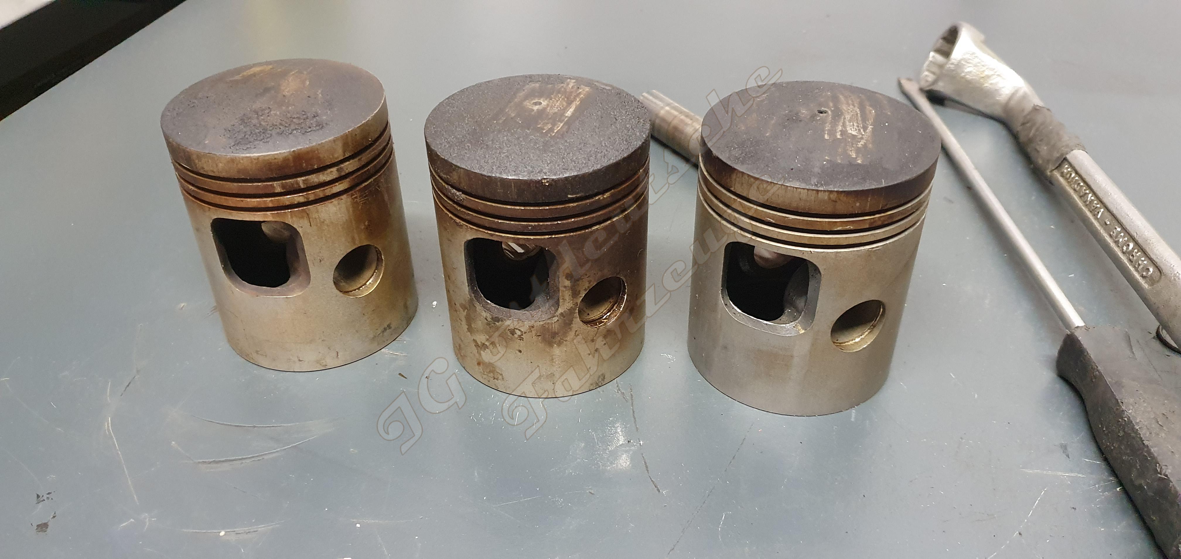

Kurbelwelle, einen Kolben und die Kupplung am 353 wechseln. Es ist erstaunlich, wir leise er jetzt ist.
Der Lagerkäfig vorn begann sich bereits aufzulösen, weshalb ich den Kolben von Zylinder 3 austauschte. Die Ringe blieben die Alten.
