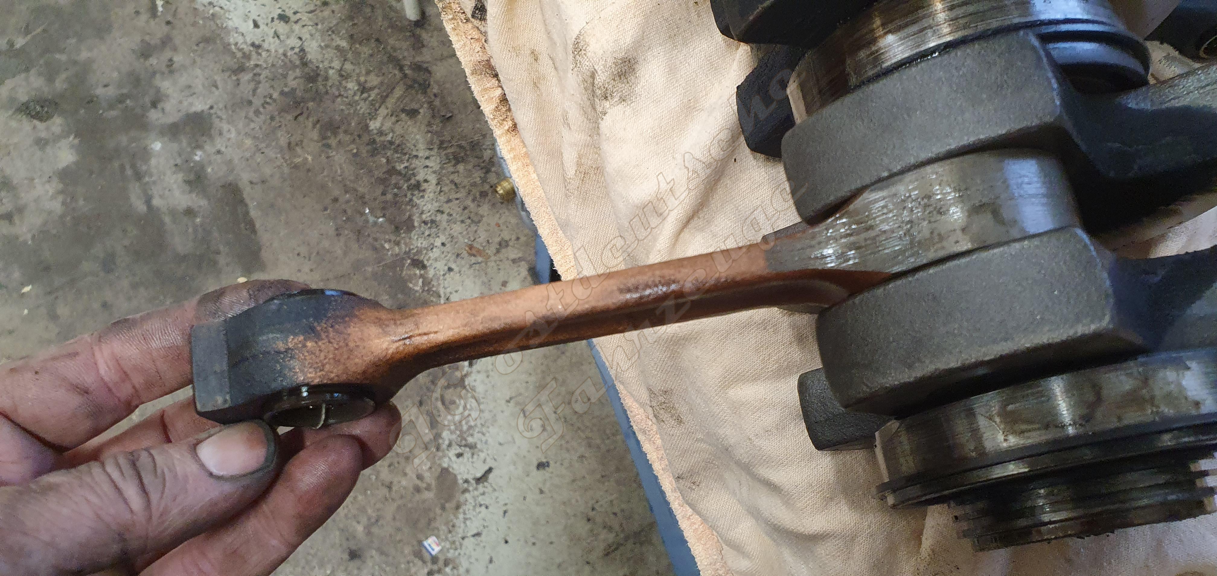

Kurbelwelle, einen Kolben und die Kupplung am 353 wechseln. Es ist erstaunlich, wir leise er jetzt ist.
Der Lagerkäfig vorn begann sich bereits aufzulösen, weshalb ich den Kolben von Zylinder 3 austauschte. Die Ringe blieben die Alten.

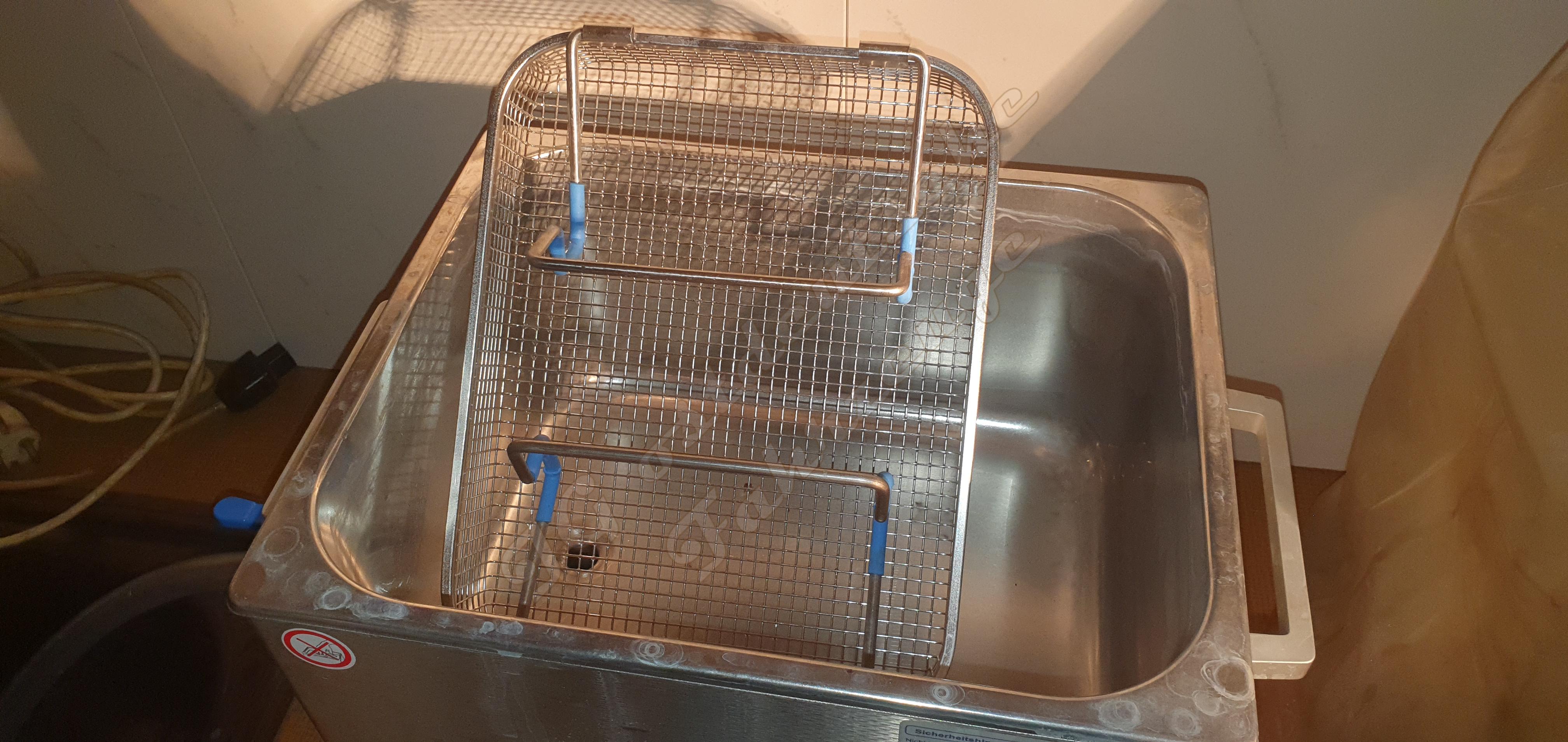

Mit dem Ultraschallreinugungsgerät spielen:
Sehr schön! Das ist Wartburg und MAW?
Viele Erfolg weiterhin!
Ja, die Teile sind vom 353 und vom Maff.
