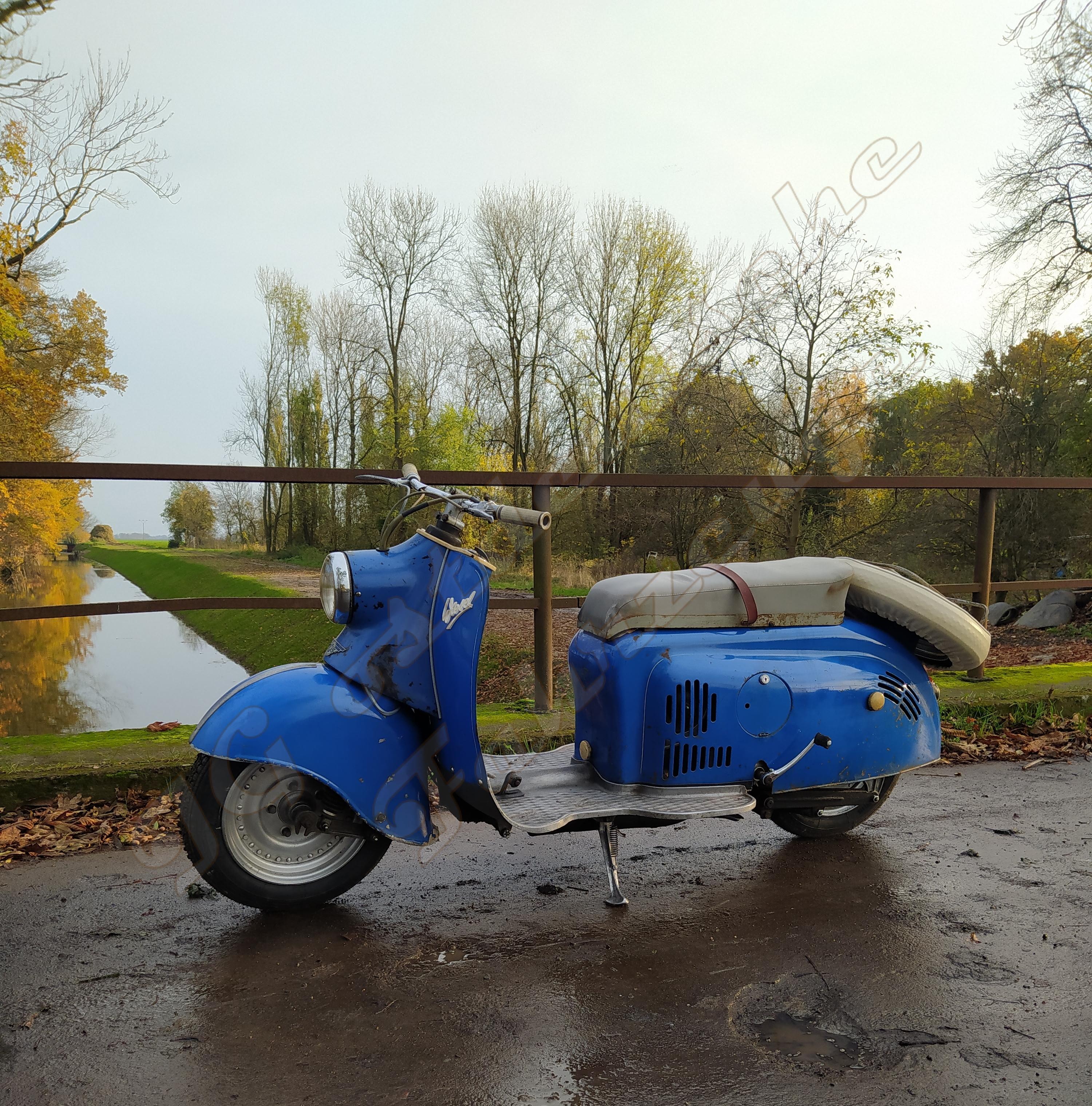

Danke Matze...jetzt ists mir klarer. Es sieht so aus als bräuchte ich nen anderen Schwimmer Kammer Deckel um den Tipper zu montieren. Meiner hat diese Erhöhung nicht. Ich hab etwas an der Haube weiter gemacht. Ich werd wohl nicht ohne Poliermaschiene weiter machen können. Der Lack hat unterschiedlichste Ausbleichungen, Ablagerungen und komische Stellen. Das von Hand zu machen scheint mir schwer möglich. Ich habs auch schon mit monidur probiert...mit begrenztem Erfolg. Dafür hat die Haube jetzt wieder ihre Klappe. Das Schanier hat nicht gepasst da Haube und Klappe nicht zu einander gehörten. Also Schweisspunkte an der Klappe ausgebort und das Schanier bearbeitet und 180 Grad gedreht wieder ran. Der örtliche Schmied hat's mir angepunktet. Passt super.

Das Problem mit dem Abblendlicht wurde gelöst. Die Fahne im Schalter hatte keinen Kontakt. Funktioniert jetzt. Bremslicht geht auch wenn ich den Bremslichtschalter kurzschließe. Liegt also auch am Schalter...
Also "nur" noch Hupe, Reifen, Putzen und dann kann er schon zum TÜV.

Weiter geht's. Reifen sind da, Hupe hupt. Kickstarter neu. Leider musste ich auf Nachfertigungen zurück greifen aber damit kann ich leben. Und er hat wieder seinen Namen.

Probefahrten...
Das Ding macht echt Spass. Der Sound ist schon echt krass. Ich kann die Leute etwas verstehen die auf den langen Auspuff umgerüstet haben...

Ich bin immer noch am probieren, schrauben und probefahren. Licht funktioniert mitlerweile wie es soll. Spiegel hängt. Allerdings gibt es ein wiederkehrendes Problem bei dem ich fachkundigen Rat benötige. Die Riemenscheibe löst sich immer wieder. Sie dreht zwar auf der Hohlschraube mit, hat aber keine feste Verbindung mit dieser. Kommt zwischen der Hohlschraube und der Scheibe noch ein Sprengring o. ä. dazwischen? Das sollte ja dauerhaft fest sein um die Kühlung zu gewährleisten....?!
