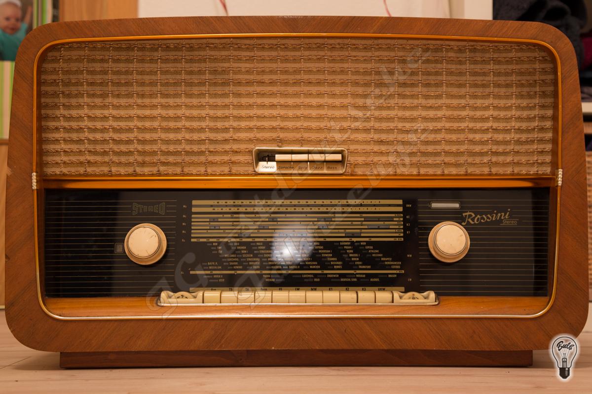

Mein Radiotraum wandelt sich zusehens in einen Radioalbtraum...länger habe ich ein günstiges Exemplar gesucht.... äußerlich macht es viel her und zum Glück sind Skalenglas etc. noch intakt. Aber elektisch ist hier doch einiges im Argen...

Nun ich denke als erstes solltest Du mal die Heizspannung bzw Gitterspannung der Röhrenprüfen und ggf. sämtlichen Folienkondensatoren gegen neue Produkte tauschen.
Falls Du keinen Wert auf Originalität setzt kannst Du auch ELKOS nehmen, ansonsten habe ich noch eine Adresse von einem Versand der Folienkondensatoren herstellt bzw. Vertreibt
Ich bin erstmal dabei die gesamte Elektrik zu reinigen. Mit Bürsten und Bürstchen dringe ich in alle Ritzen vor und zerlege was geht....
Die Teerkondensatoren werden natürlich ersetzt. Entsprechende Elkos habe ich bereits geordert. Die eine Sofitte ist durch, die Klemmen der Sofitten sehen sehr heiß geworden aus...
Der Netztrafo, bzw die Wicklungen des Heizkreises scheinen durchgebrannt zu sein. (Er ist sehr dunkel). Das schlimmste ist jedoch... an dem Radio wurde schon gefummelt. Zudem hat eine Maus bereits darin gewohnt..
Aber da das Radio scheinbar euer Interesse weckt, kann ich gerne ein Thema dazu mit mehr Bildern erstellen!
Grundsätzlich ist das Teil schon ein Hammer! Stereo anno 1960 (Leider nur NF). Langfristig soll auch der UKW auf Stereo laufen können. Aber dazu muss ich erstmal alles "verstehen". Im Dampfradioforum konnte mir auch keiner so genau sagen ob ich nun einfach mit einem Stereo Signal über den Tonband, oder Schallplattenanschluss auch Stereo über die Endstufen und Lautsprecher erhalte... (HF?).
Hilfe nehme ich jederzeit gerne an!
Aber tut erstmal kund, ob ein eigenständiges Thema dazu für euch lesenwert wäre :-)

Nun mein Radio " Grundig Zauberklang" läuft seit dem Funde und der Instandsertzung 1998 ... qusi jeden Tag.
Mittlerweile musste ich schon ein paar Teile ordern unter anderem auch den Netztrafo. Es gibt in der Bucht viele Anbieter die alte Radios schlachten und die ET Teile verkaufen.
Über das Dampfradio Forum solltest Du Schaltpläne bekommen für den Kasten. Das ist ein Anfang und die Grundlage allen Übels.
Denke dran, Plus auf Masse das knallt klasse ...
Ich sehe gerade das Ding hat ja noch ein SELEN bzw Plattenrichter....
Willst DU es original lassen oder steht die Funktion im Vordergrund ?
Der Gleichrichter ist tot, da hat schon jemand zwei Dioden druntergelötet...
Es gibt aber auch viele Bauteile welche wirklich schlimm aussehen, wie wahllos drinrumgefuhrwerkt. Am ärgerlichsten ist, das von dem ganzen Skalenhandling (1000) Seilzüge nix mehr an Ort und Stelle ist. Seilstücken (vermutlich hat die Maus sie zernagt) fande ich unten im Radio.
Zudem ist die Verschmutzung echt stark und haftet an, wie als wenn der Dreck feucht geworden wäre. Aber das spricht wiederum gegen den guten äußeren Zustand. Oder das Innenleben wurde getauscht.
Schaltplan habe ich aus dem Netz

Leute. Es ist viel passiert! Ich habe mit sehr viel Glück ein äußerlich demoliertes Radio erstanden. Das Innenleben jedoch....ist Wahnsinn! Sauber, Intakt und überholt wurde es auch schon.
Nachdem ich alles umgebaut und ausgetauscht habe und meine letzte Nacht nur 3 Stunden hatte sitze ich nun davor und gebe über den Tonabnehmer-Eingang Stereo vom Laptop drauf und erfreue mich am satt-weichen Stereo-Klang eines 60er Jahre- Radios. Klanglich ist es nicht in Worte zu fassen!
Anbei noch ein paar Bilder. Optisch werde ich es nächste Woche weiter aufarbeiten und noch ein paar Kondensatoren tauschen. Gekauft habe ich das Radio nur aus einem Grunde... der leuchtende Stereo Schriftzug, wenn man Stereo einschaltet :-D.
So denn..
Ein Thema zum Radio folgt noch. Nun will ich erstmal Schlaf nachholen gehen.
