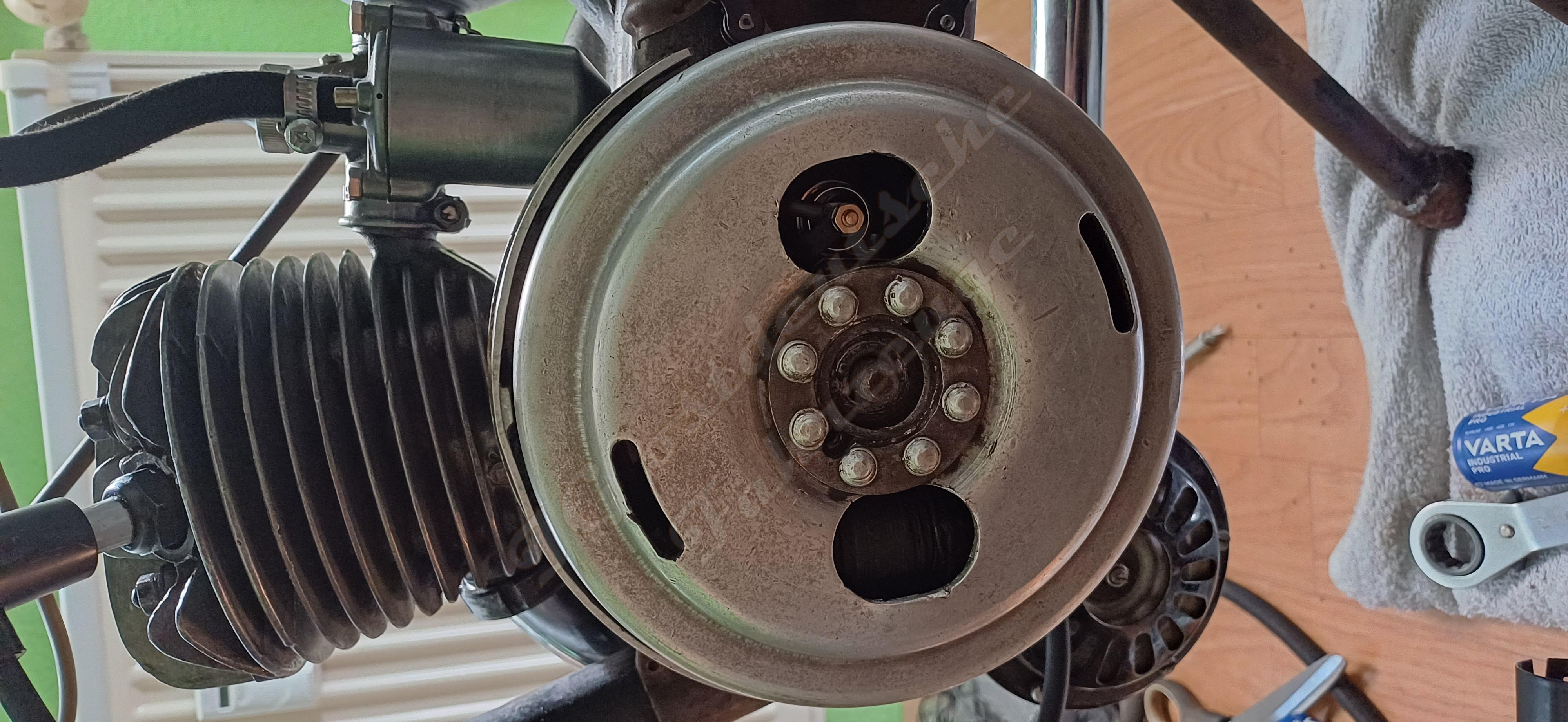

Hallo ich habe vor kurzem eine DKW RT 100 bekommen und ich suche jemanden der mir bei der grundplatte für die 6 volt lichtmaschine helfen kann
Ausgangslage ist due das die Lichtmaschine und die grundplatte fehlt
Die lichtmaschine könnte ich gegebenenfalls demnächst kaufen dahingehend würde mir nur noch due grundplatte fehlen
Mein Gedanke wäre der das ich mir die Platte von einer Firma in meiner nähe neu bauen lasse
Diesbezüglich benötige ich aber entweder eine grundplatte oder wenigstens einen abguss oder 3d druck sls vorlage beziehungsweise würde auch eine technische Zeichnung reichen wo mann alle Details und Maße drauf hat

Heute ist meine lichtmaschine und die teile für die kupplung angekommen. Dahingehend habe ich due teile gleich angebracht bei der lichtmaschine muss ich nur noch die grundplatte am Motorblock anschrauben. Damit fehlen am Motor nur noch die Kolbenringe und die Dichtungen dann sollte er eigentlich komplett sein. Mein Ziel ist es das ich den Motor noch in diesem Jahr zum laufen bringe damit ich zumindest in der Theorie die Möglichkeit habe das dass motorrad im nächsten Jahr fahrbereit ist fals jemand eine gute Werkstatt im Dresdener Raum kennt kann mir das gerne mitteilen da ich dem motor trotzdem gerne mal in einer fachwerkstatt überholen lassen kann

So gestern hab ich mal einen probestart versucht leider ust da nichts passiert. Dafür habe ich heute vormittag mal den Versuch unternommen den Kraftstoff direkt beim zylinder zu injizieren mit dem Ergebnis das das motorrad einmal gekommen ist allerdings erst nach mehrmaligen kicken
Aufgrund der Erfahrungen würde ich volgendes vermuten
Punkt eins: aktuell befinden sich noch die alten Dichtungen und die angegammelten kolbenringe drinnen dadurch vermute ich das der zylinder zu wenig Druck aufbauen kann
Punkt zwei: da ich als Laie keine Ahnung von den Einstellungen im Bezug auf den luftfilter habe gehe ich mal davon aus das dieser noch eingestellt werden
Punkt drei: dürfte an der lichtmaschine liegen das diese auch noch eingestellt werden muss damit der funken im richtigen Moment kommt zudem könnte auch die zündkerze nicht mehr exakt funktionieren da an dem fühler schon mal rumgebogen wurde was ja logischerweise den zündfunken beeinflusst
