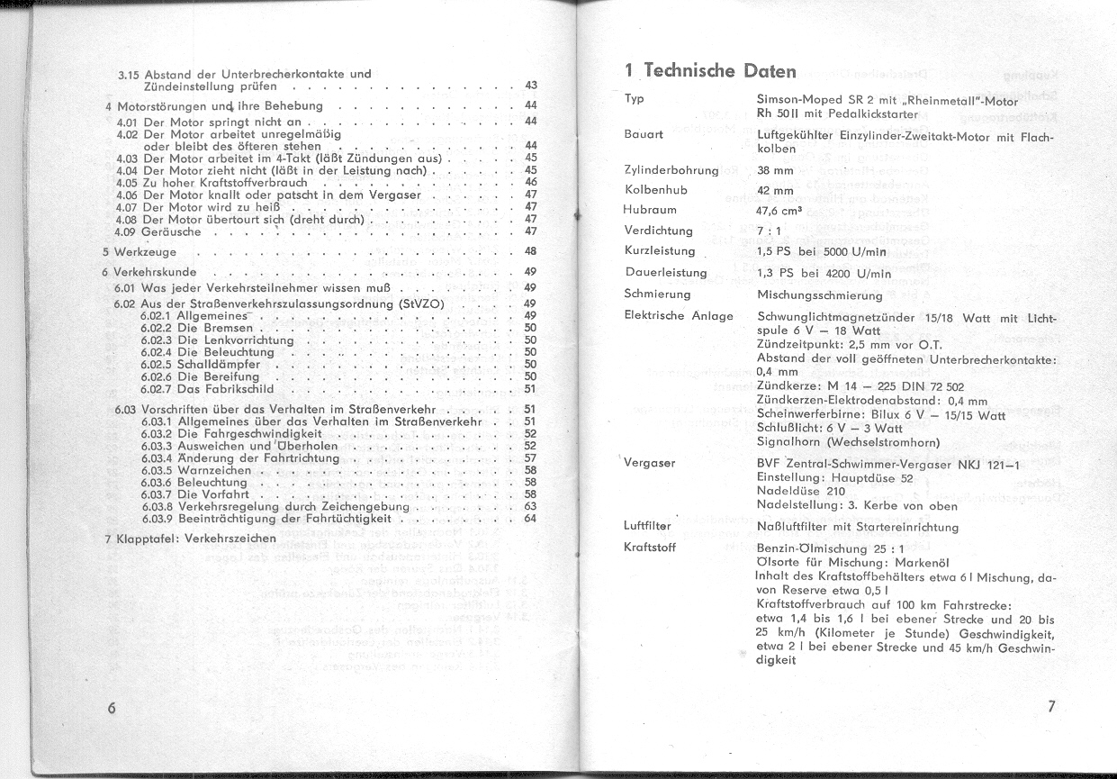

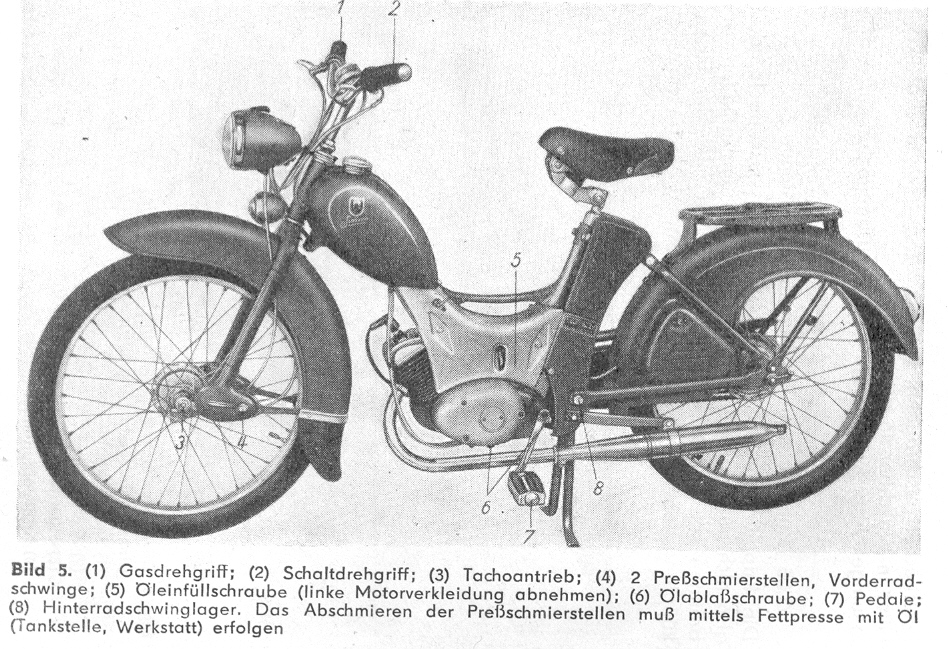

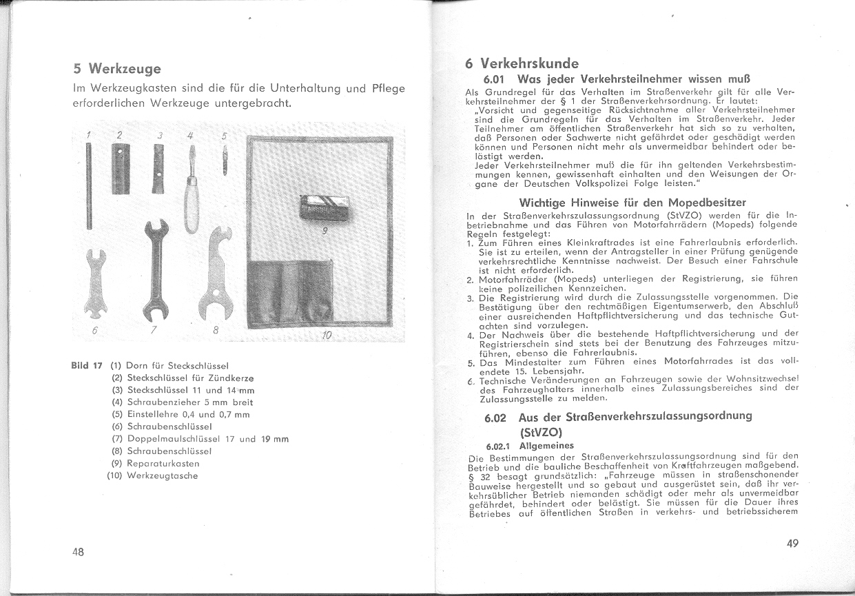

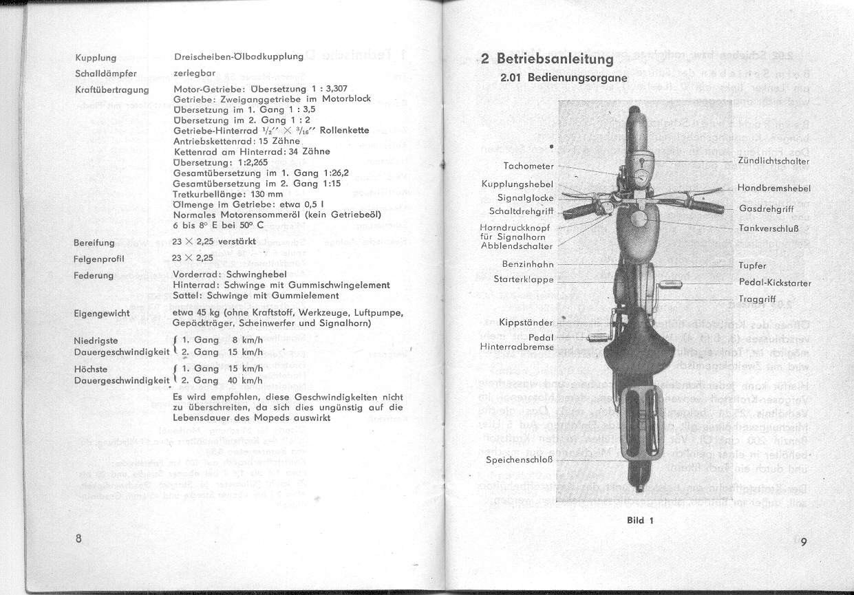

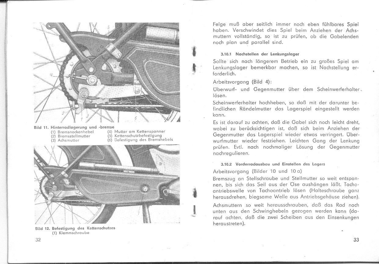

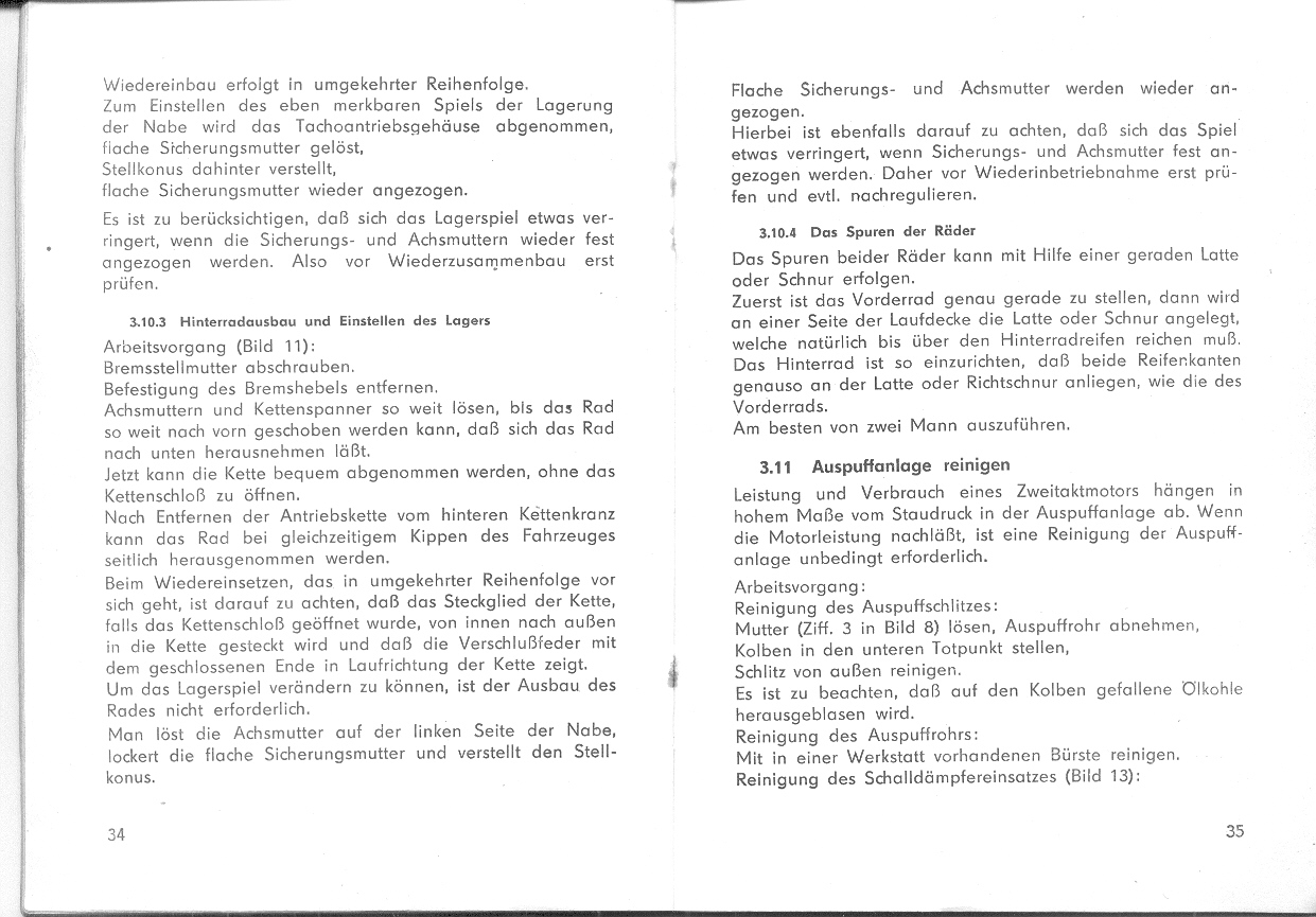

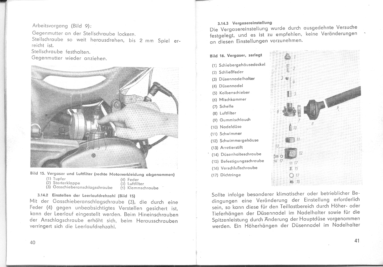

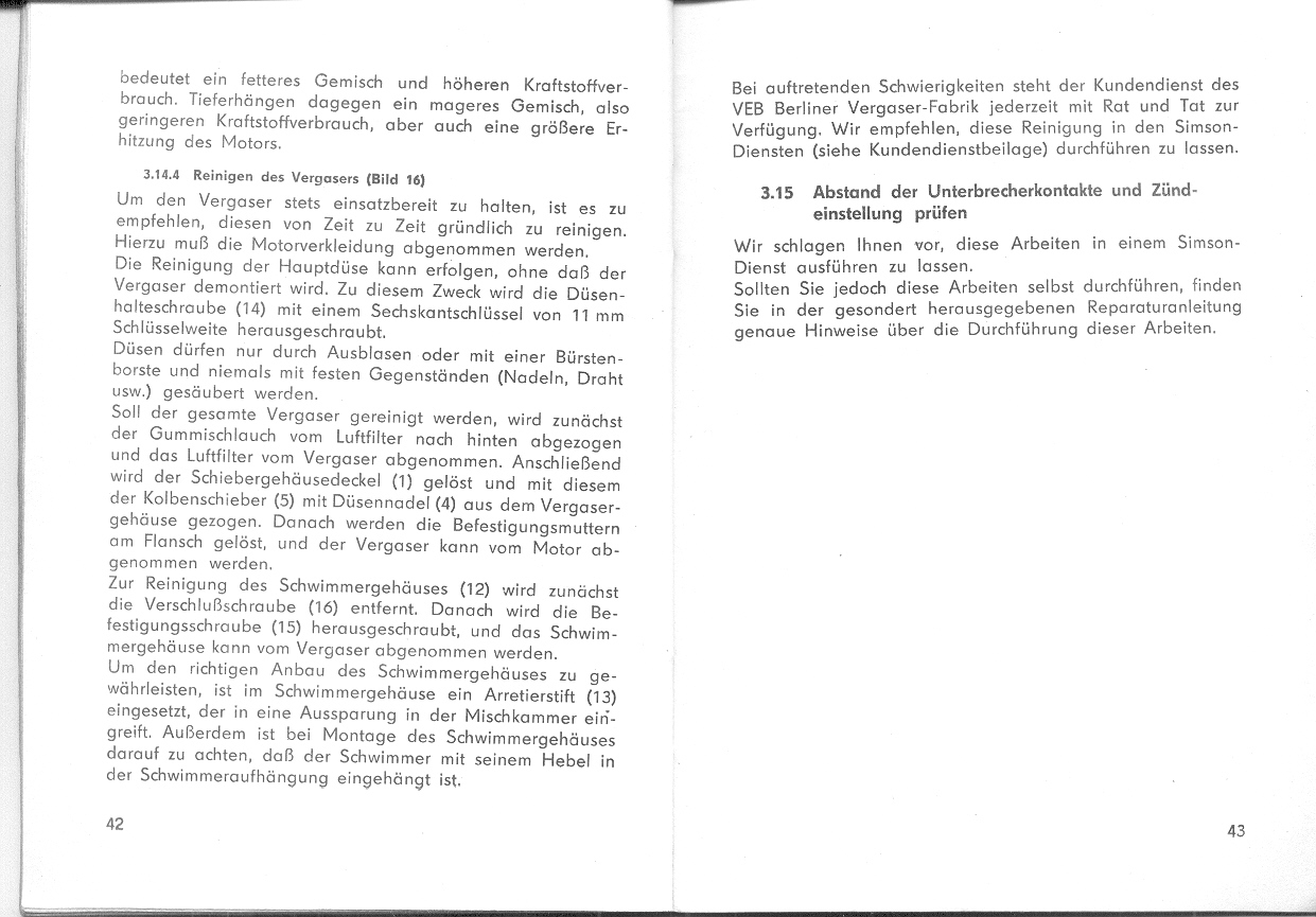

Mit freundlicher Genehmigung der Firma MZA.
Sehr interessante Bilder!!! Einige Sachen habe ich vergrößert. Es darf auch gern diskutiert werden!

Sehr interressant sind der SR1 Tank und der ganz alte Lichtschalter ....
Beiträge: 6494
Re: Betriebsanleitung SR2 1957 Redaktionsschluß 1.12.56!
...und die Kotflügelfigur!

Interessant ist auch bei dieser Ausgabe, die Form der Hupe sowie das man Bilder verwendet hat die einmal die Griffarmaturen des SR1 zeigen auf einem anderen Bild dann die Armaturen des SR2 verbaut sind.
Ich muss mal schauen, ob das auch so in der 2. und 3. Auflage ist.

Ich denke mal man hat alles mögliche an Bildern genommen, egal ob passend oder nicht, wichtig war zu erklären, was wie geht. Da hat man nicht drauf geachtet, ich finde auch in Katalogbildern von Simson oft veraltete Bilder von Rädern die es gar nicht mehr gab.
So sind 1954 in einem Messeprospekt Awtowelo Räder als neue Produktion angegeben, man hatte einfach keine zeit und hat die alten Bilder übernommen.
