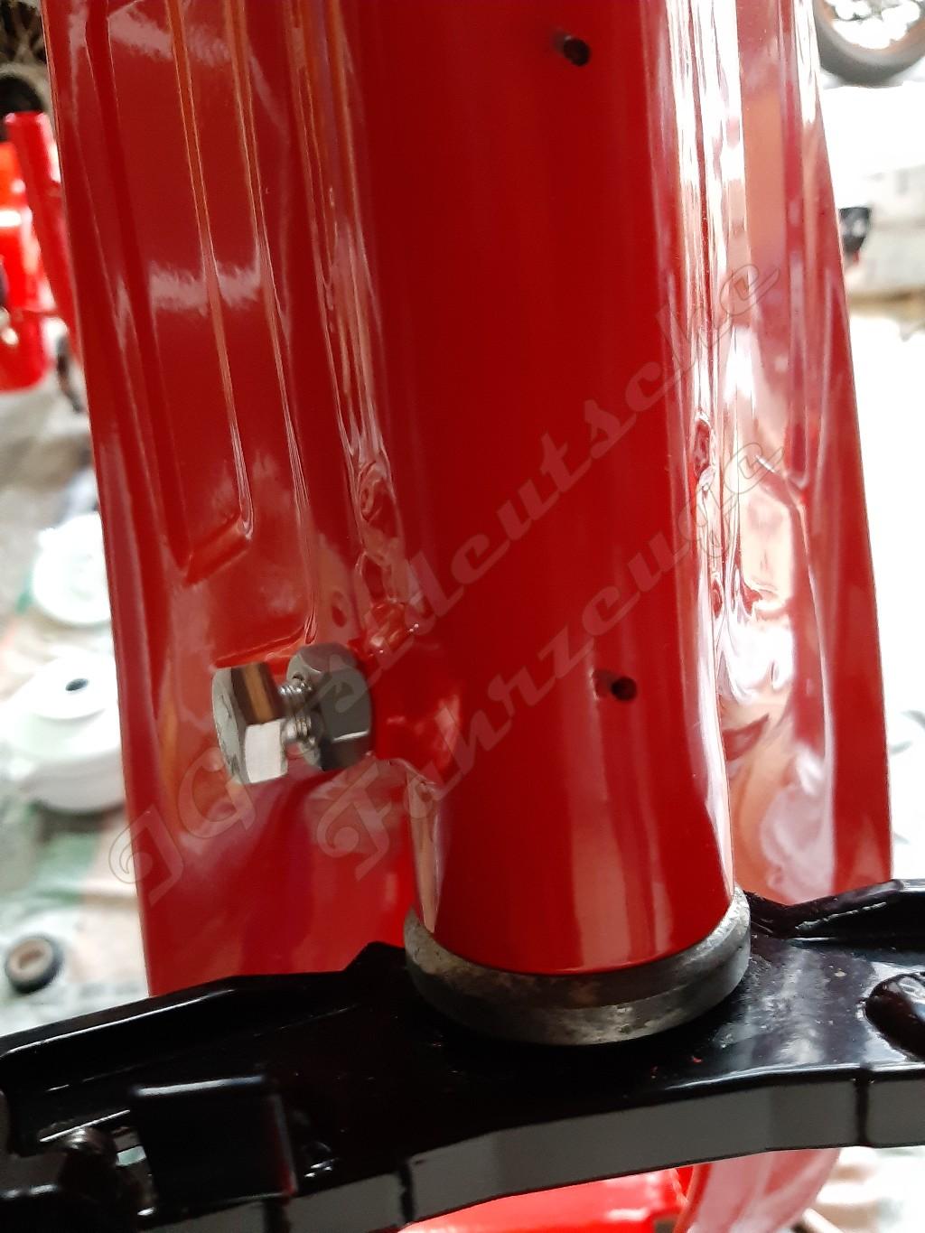

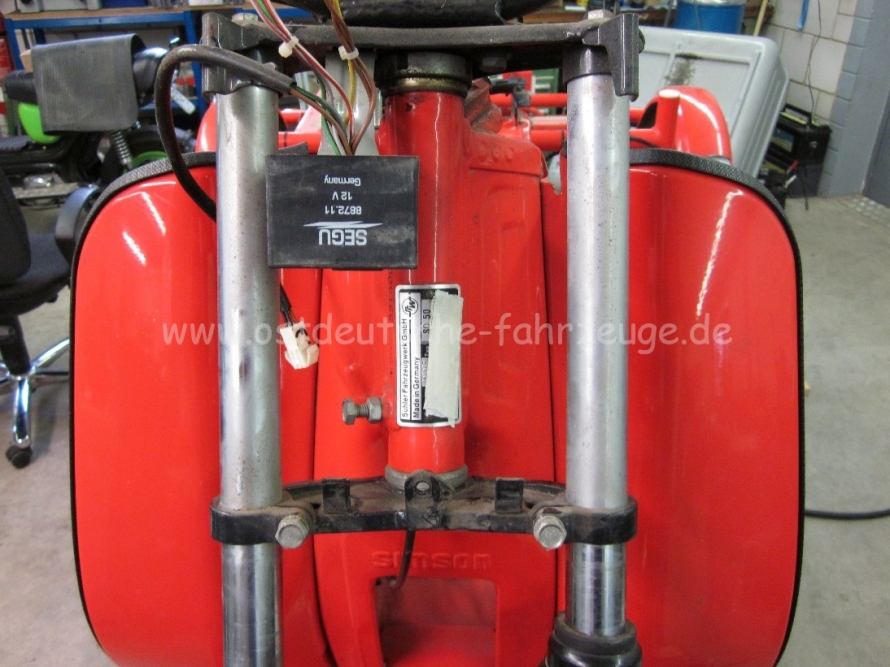

im Großen und Ganzen entspricht der Prägerahmen des Albatros, dem des SR50, bis auf einen extra Schweisspunkt mit Schraube, am Stirnrohr des Rahmens.

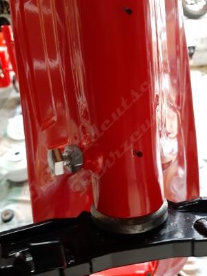

Diese Schraube, drückt auf eine Dämpfungsbuchse, die Vibrationen am Lenker entgegenwirkt.
Der SEGU Baustein, ist ebenfalls Blinkgeber für normal Blinken und aber auch für Warnblinkanzeige.

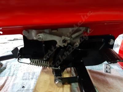

Ebenfalls besitzt das Fahrzeug eine Feststellbremse, die bei den ersten Modellen noch am Fussbremshebel wieder entriegelt werden musste, was später durch eine "Fernbedienung" mit einem Bowdenzug ersetzt wurde.

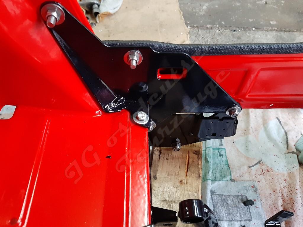

Bei so einer Kurvenfahrt in diesem Zustand, treten Kräfte am Rahmen auf, die der einfache Rollerrahmen nicht verkraften kann und dadurch Risse entstehen werden, um diesem jedoch vorzubeugen, wurde an beiden Seiten vor der vorderen Verstrebung (unter dem Tunnel), Verstärkungsbleche angebracht, die diese Kräfte aufnehmen.

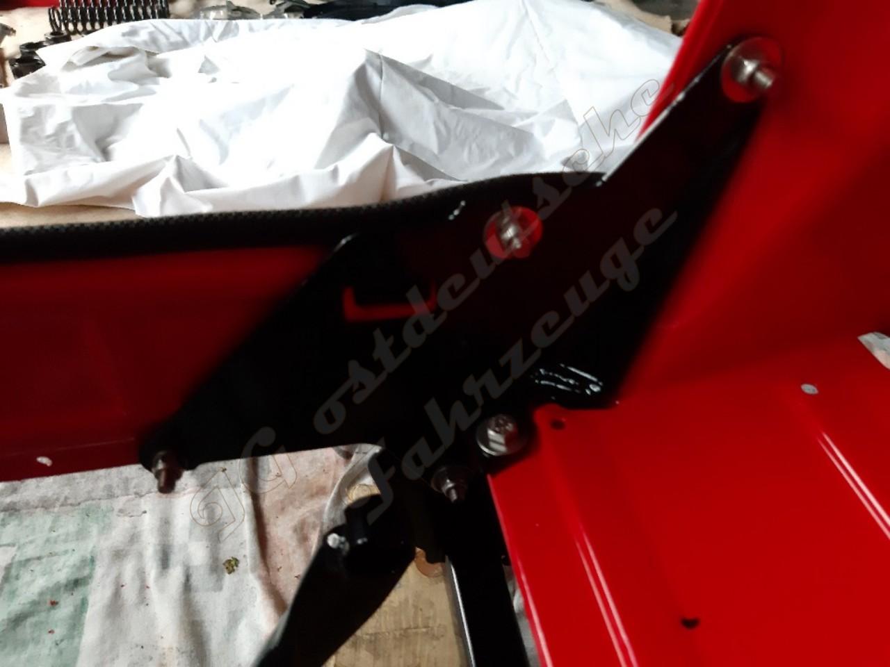

Hier mal die Rahmenverstärkung

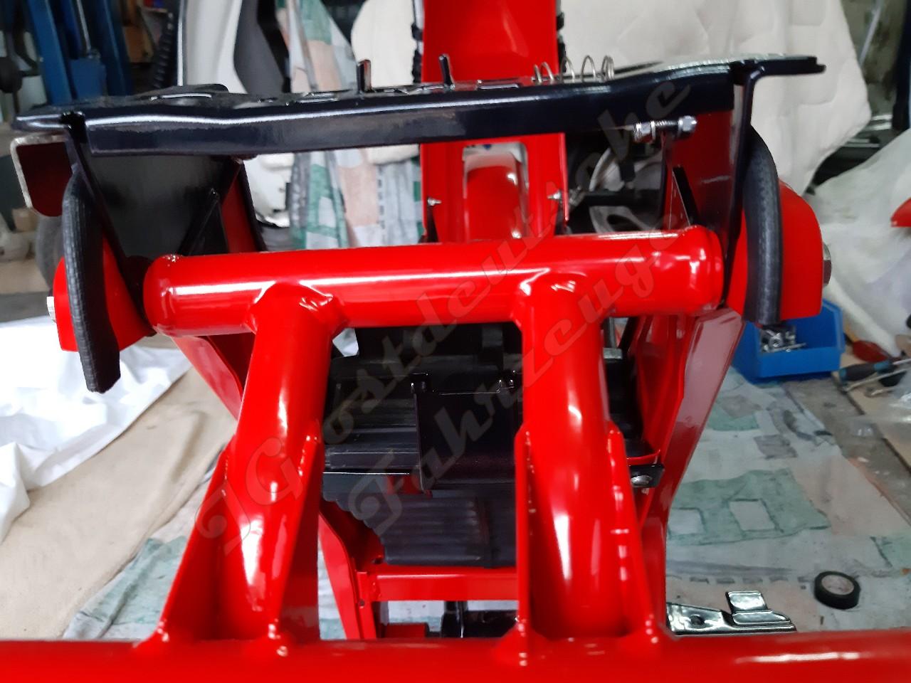

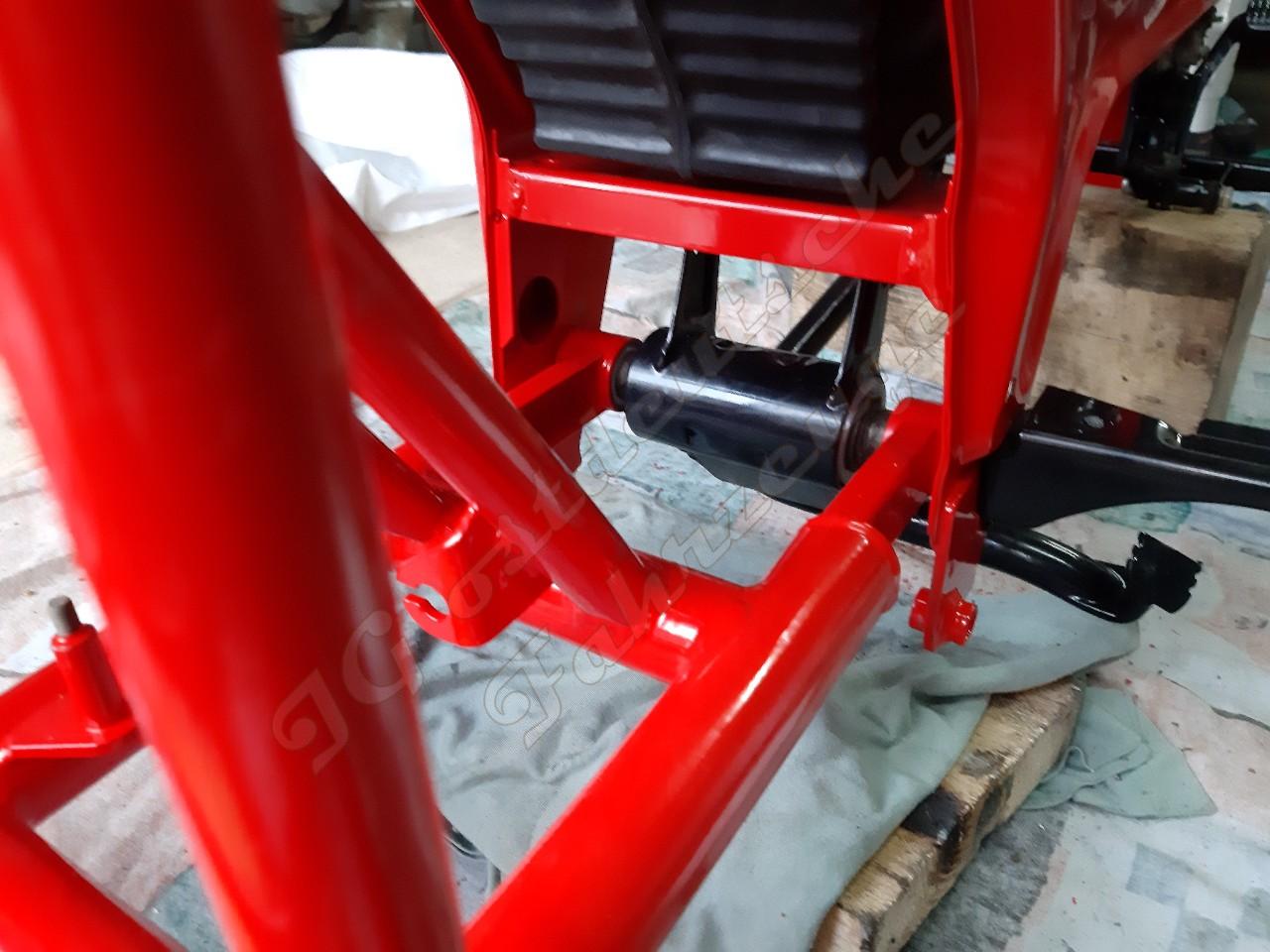

Hier noch ein paar Besonderheiten
1 Feststellbremse
2 + 3 Heckteilbefestigung
4 Halteschaube für die Buchse

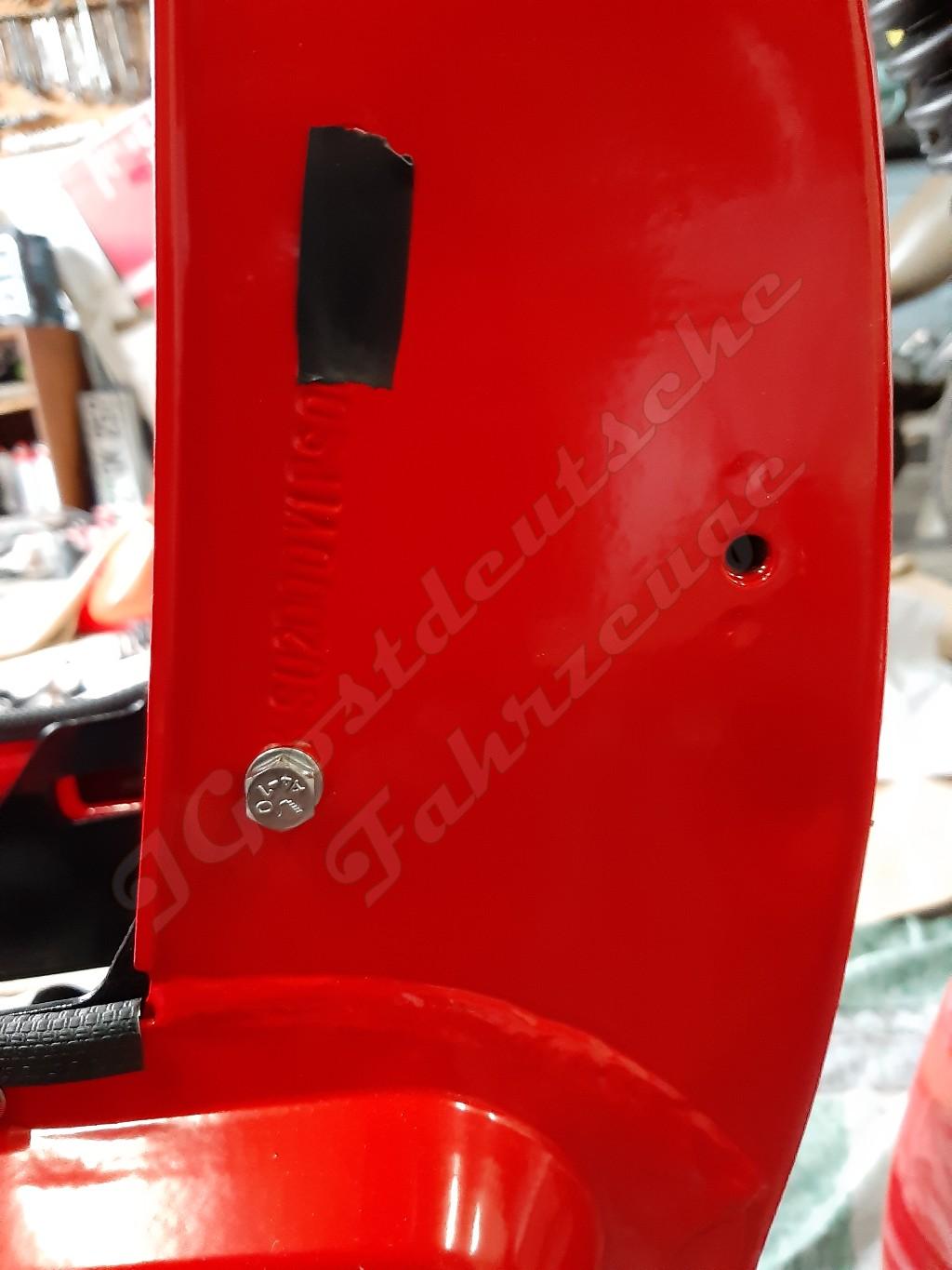

5 Rahmennummer, 1993 seitlich rechts
eingeschlagen(Knieblech)
