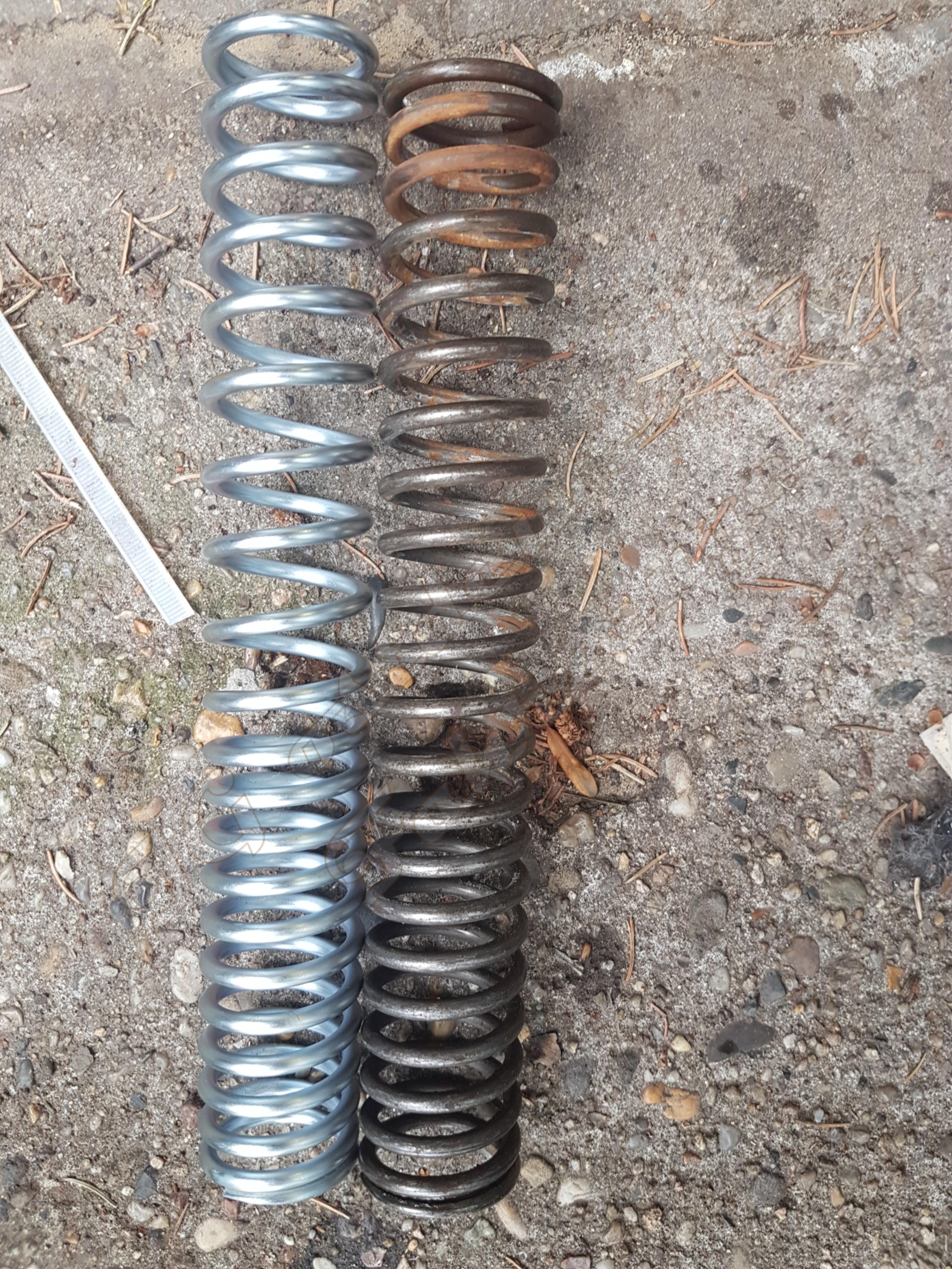

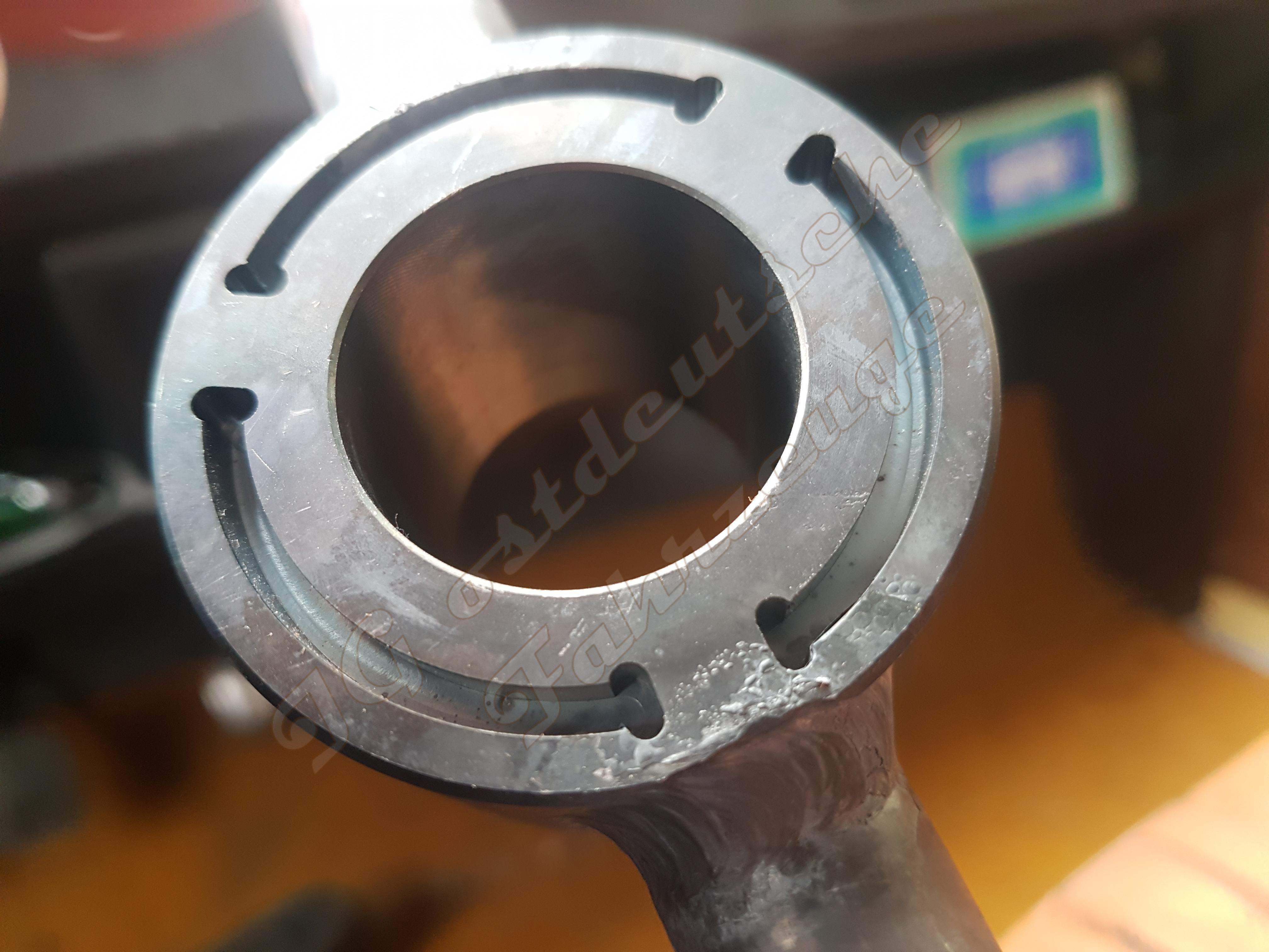

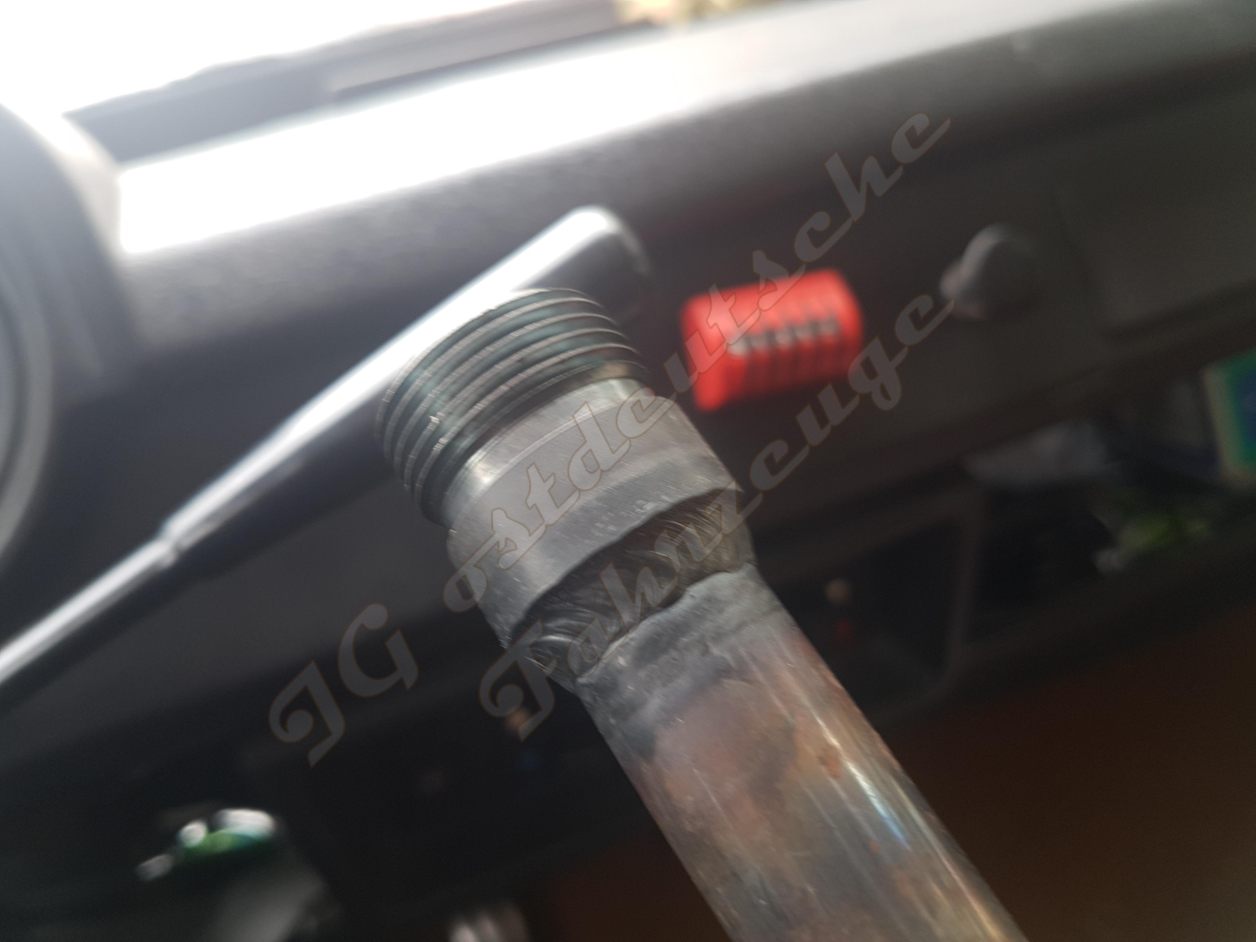

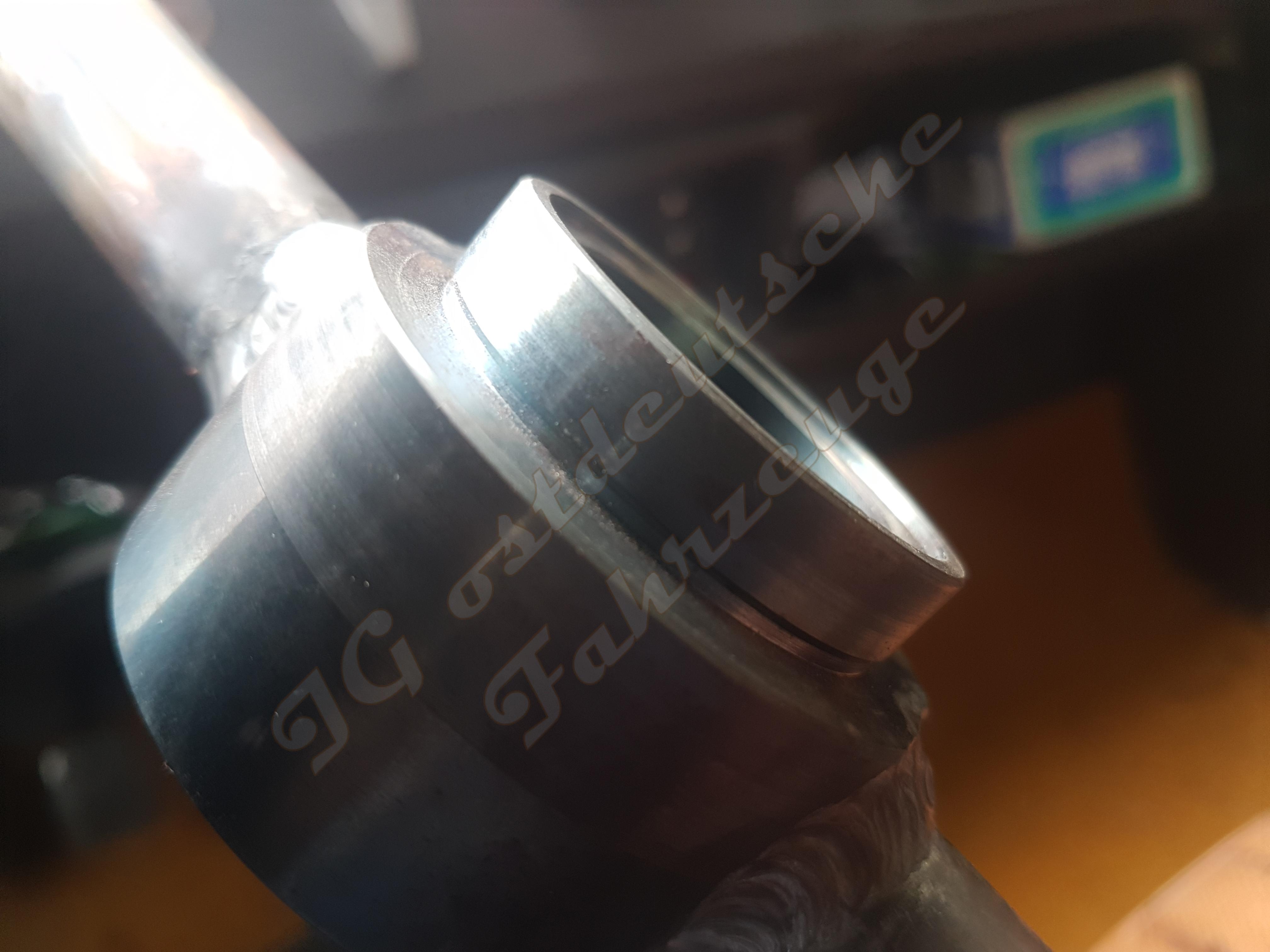

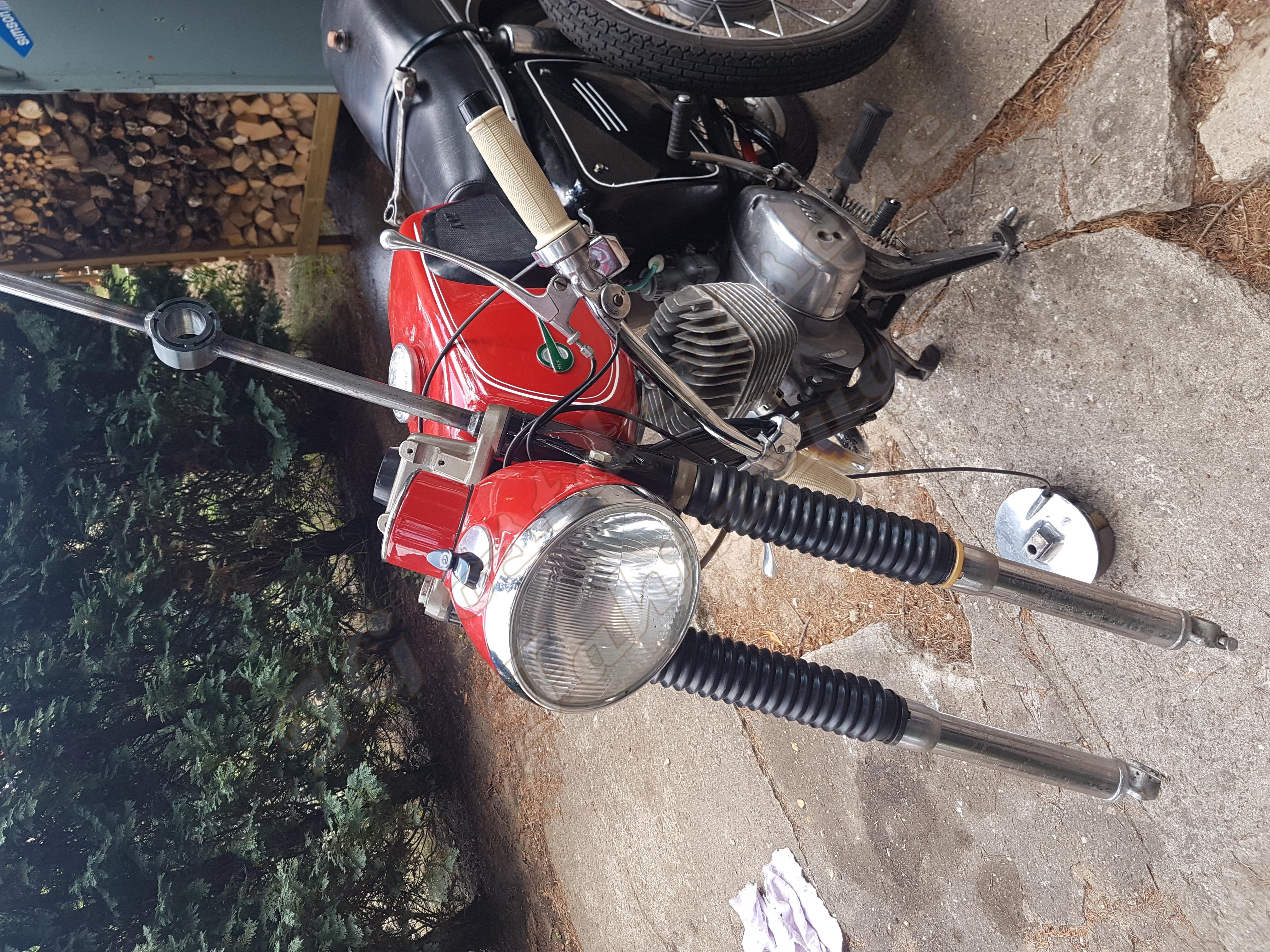

Heute habe ich mich mal um die Gabel gekümmert. Es kam Öl heraus und die Faltenbälge, die eigentlich keine sind, passten nicht und rissen. Mit dem erworbenen Spezalwerkzeug war es eine Freude! Ich war etwas erstaunt, dass die Tragfedern nicht progressiv sind.

Beim Zerlegen der Gabel ist mir aufgefallen, dass die Federn nicht progressiv waren. Ich habe Nachfertigungen gekauft und sie gewechselt. Es hat sich gelohnt. Die Gabel spricht weicher an. Dann gab es noch diverse Änderungen, die nur dem Kenner auffallen.

Meinst Du die Luftpumpe ?
WO hast Du die Federn gekauft.. ? ETS Gabel ist ja ohnehin so ein Unikat

Ja ich meine die Luftpumpe zum Beispiel und die grauen Bowdenzüge.
Die Federn habe ich in Gabors MZ-Laden gekauft.

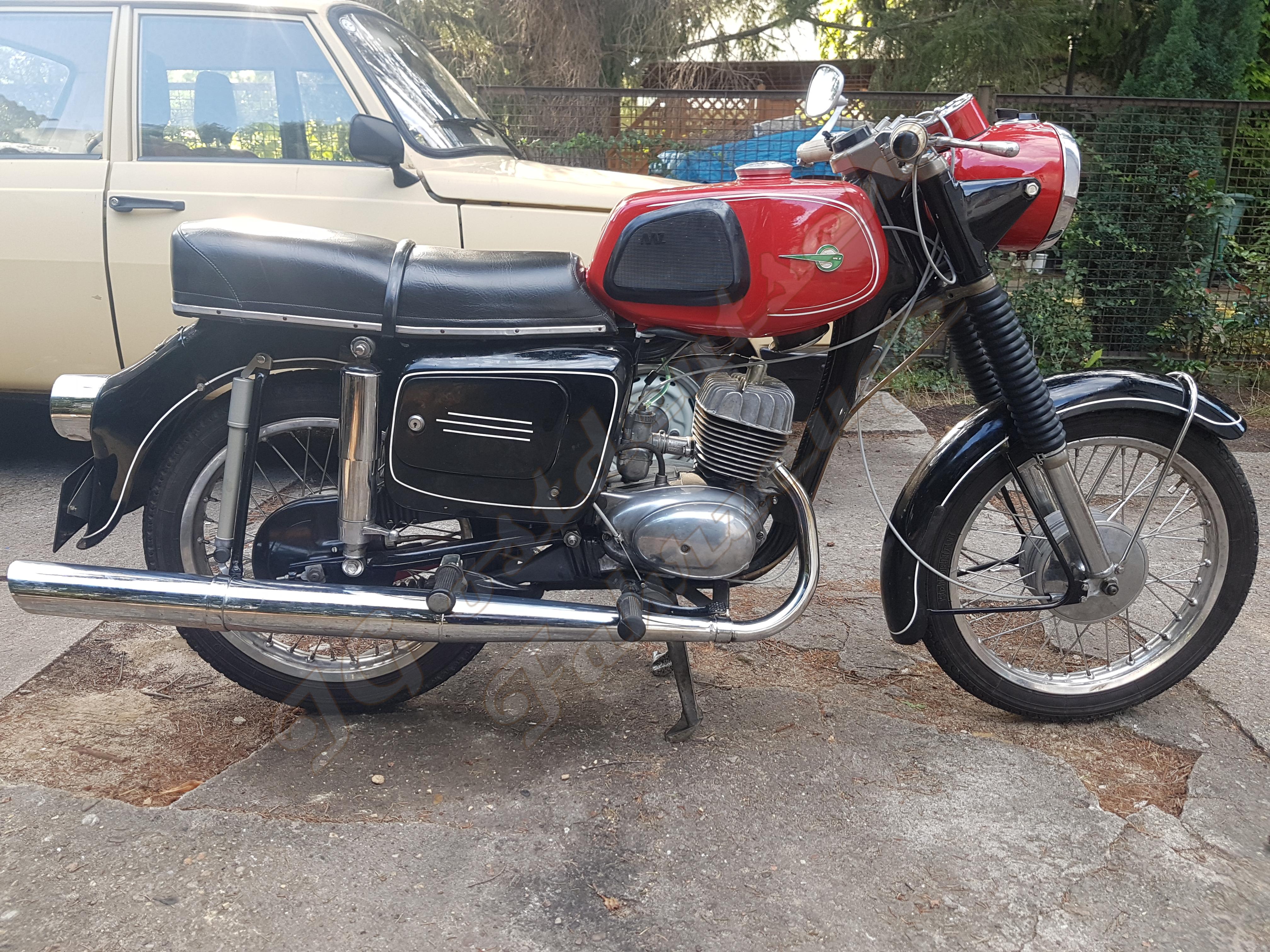

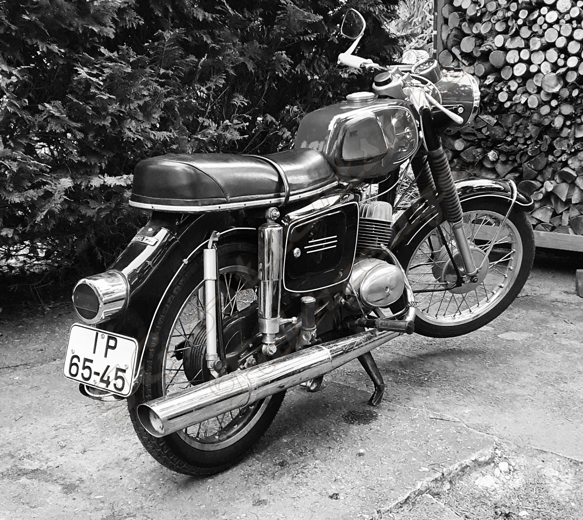

Nun hat sie auch ein DDR-Kenzeichen "drunter".
