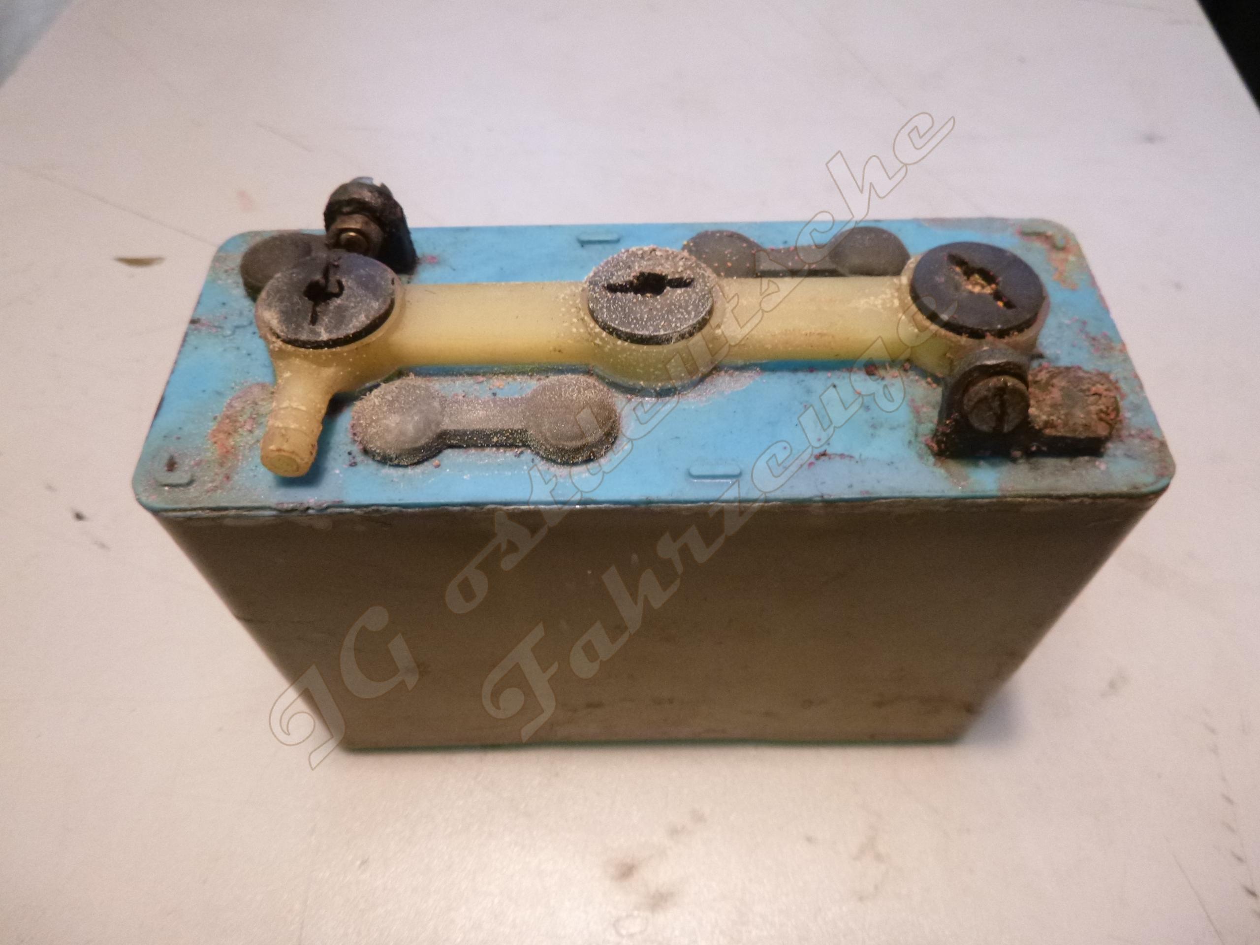

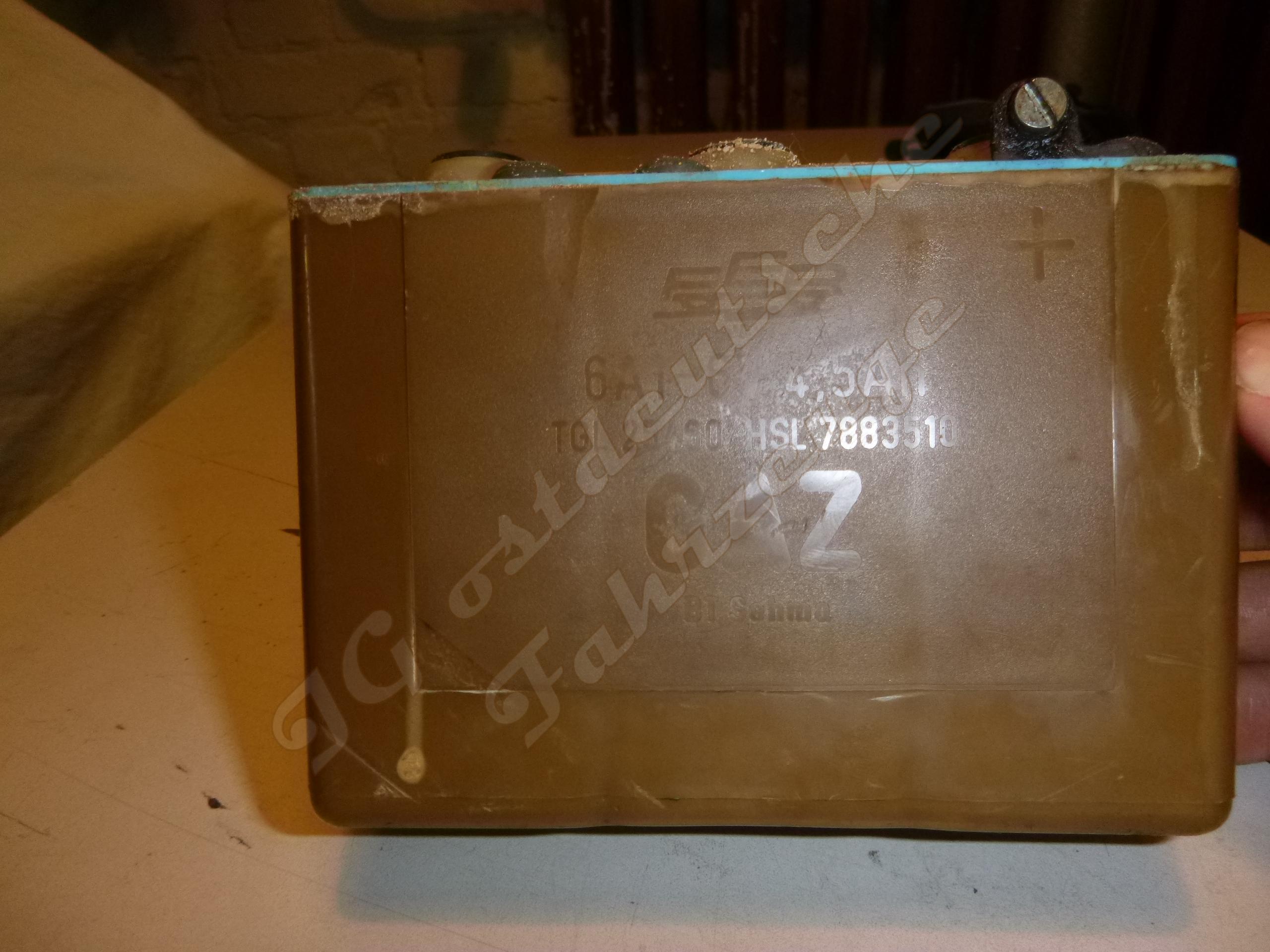

Eine alte "Schwalbe-Batterie" kann ich Dir gerne schicken (natürlich ohne Säure). Wäre das hilfreich?
Re: Batterien sterben sehr schnell
Nachtrag der Bilder. Kannst Du das Ding gebrauchen?
Ja, kann ich! Reicht, wenn du es mir zum UT mitbringst, wenn du soviel Gewicht transportieren kannst 8-)
Ich würde es Dir gerne schicken. Schreib mir bitte die Adresse als PN.

Und im Grunde weiß ich (wahrscheinlich) auch, was der Unterschied ist.
Alte (DDR - AKKUS) haben den "Sammler" außerhalb der eigentlichen Zelle. Die Verschlüsse waren länger in reichten bis in den Zellenraum hinein. War dort dann durch Vibrationen Schaum oder Wellengang, sind die Tröpfchen irgendwo dagegen gesprüht und wieder nach unten abgetropft.
Das wirkte wahrscheinlich wie eine Labyrinth - Dichtung. Neuere DDR - Akkus waren m.E. auch anders aufgebaut, aber die moderneren Mopeds und Motorräder waren alle nicht mehr so brutale Vibratoren wie die ES 250...300/1.
