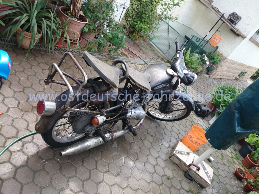

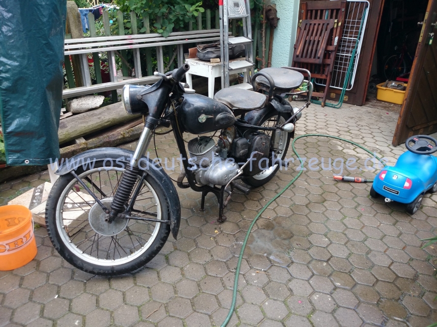

nach ca. 20 Jahren habe ich mal die RT meines Vaters mal aus der Garage geschält und mal grob gereinigt.
...so kurz zur Geschichte des Motorrades. Diese wurde 1962 gebaut und 1965 zugelassen. Im Jahre 1967 wurde der Rahmen getauscht (ist im Fahrzeugschein eingetragen). Der Grund ist unklar vermutlich war da was mit dem Ständer. Im Original hatte sie keine Blinker die wurde durch die PGH Motor angebaut um Komfort zu erhöhen. Ende der 80ziger wurde der Motor instantgesetzt und einiges verändert mit Teilen einer anderen RT (Lampengehäuse, Sitzbank). Im Jahre 1994 wurde sie dann stillgelegt.
Das Motorrad soll nun wieder flott gemacht werden. Ich denke das Teil muss komplett zerlegt werden um zu sehen wie der Zustand der einzeln Komponenten so ist.
Was ist mir so aufgefallen:
  • Auspuff müsste überabreitet werden (neu Verchromen), Krümmer warscheinlich komplett erneuern
    Speichen reinigen, wahrscheinlich auch verchromen
    Gepäckträger Verchromen
    Zylinderkopf und Zylinder reinigen (wurde mal mit silberner Sprühfarbe behandelt) evtl. Sandstrahlen
    Elektrik neu verdrahten
    Vergaser Reinigen
    Benzinhahn austauschen (Ersatz ist vorhanden)
    Der Lack sollte wahrscheinlich erneuert werden. (Ist zum Teil schon überlackiert wurden)
    Der Sattel müsste neu bezogen werden (Auch einige Federn müssten erneuert werden).
Vermutlich kann ich die Liste noch beliebig erweitern. Hilfreiche Tips zu einer guten Restauration sind willkommen!
hier nun die Bilder

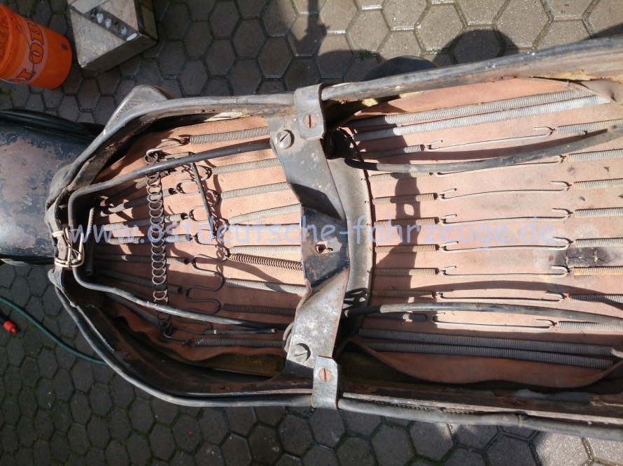

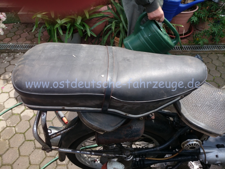

Original Stitzbank
Original Stitzbank

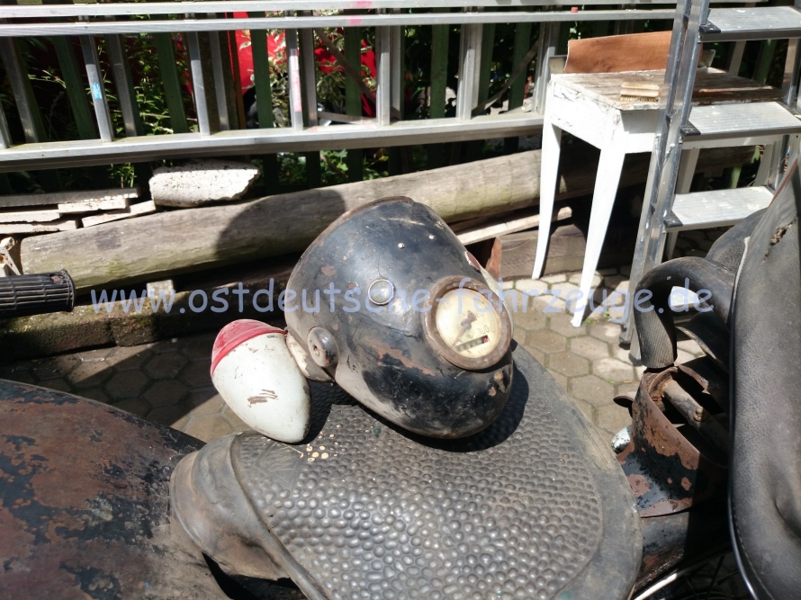

Orginal Lampengehäse

Ich würde in jedem Fall einen Patina-Aufbau anstreben. Den Lack mit Monidur bearbeitdn, überlackiertes evtl vorsichtig abbeizen. Chromteile auch erstmal aufarbeiten (auch Monidur). Verchromen nur, wenn gar nichts mehr geht. ..
Mach am Besten eine Bilder Doku. Hilfe bekommst du bestimmt von Fidel, Waldi und Hendrik, ...
P.S. schön, daß das Partschefeld-Wochenende "gewirkt" hat und nun die RT geweckt wird. dhs2
Re: RT 125-3 von 1962
Ich würde mir ein Blechteil (Tank oder Schutzblech) mal einzeln vornehmen.
Die Nachlackierung beseitigen und dann das Teil aufarbeiten. Genau wie Andreas schon schrieb. Und danach kannst Du dann sehen, was noch an Substanz noch da ist. Und ob Du mit dem Zustand Deinen Frieden machen kannst.
Wenn Du Dich aber für eine Neulackierung entscheiden solltest, dann wird es das komplette Programm!
Da es ein Fahrzeug aus der Familie ist, würde sich das ev. noch empfehlen. Ansonsten würde ich abraten! Der Neuaufbau wird teuer, sehr teuer. Da könnte man günstiger eine gemachte Maschine kaufen, da die RT/3 oft noch preiswert zu finden ist.
schöne RT, bis auf das ES Rücklicht würde ich die nach meinem Geschmack auch so lassen. Mein Tipp, schau Dir verschiedene RTs von anderen an und beurteile dann was Dir am Besten gefällt. Wenn man Neuling ist macht man schnell Fehler oder übereilige Entscheidungen. Z.B. neu verchromten Auspuff und Lampenringe. Nach zwei drei Regenschauern, dem ersten TÜV und ein paar tausend Kilometern schraubt man dann ohnehin wieder den DDR Kram dran, weil die Qualität meistens besser ist. Dennoch nicht vergessen, keine Kompromisse bei der Technik. "Geht doch noch" geht eben nicht. Ich wünsche Dir allzeit gute Fahrt und viel Spaß mit der RT. Vielleicht sieht man sich dieses Jahr auf dem RT Treffen in Dorfchemnitz bei Zwönitz? Ist jedes Jahr Ende August - außer nächstes Jahr, da wird pausiert.

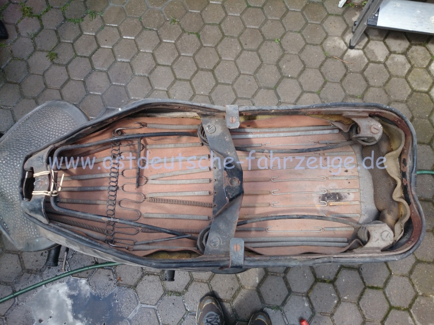

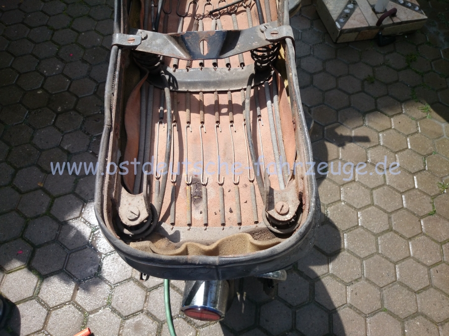

Hier noch ein paar Bilder zur Sitzbank. Der Bezug ist an 2 Seiten eingerissen. Könnt ihr einen Sattler empfehlen der die neu Bezieht? Ich habe auch im I-Net Ersatz Federsätze gesehen. Taugen die was?

Du hast doch sehr schöne Einzelsitze, willst Du wirklich die Sitzbank verbauen?
Ansonsten ist die erste Adresse in Sachen Sitzbank Herr Bösener:
http://www.sitzundsattel.de/
Ich empfehle ihn aus eigener Erfahrung. Vor 4 Tagen ist die Sitzbank einer AWO-Sport bei mir eingegangen. Wunderbare Arbeit!

edit: Sitz und Sattel ist sehr gut. Firma Focke in Großobringen ist auch zu empfehlen. Handwerk vor der Tür sozusagen. ..

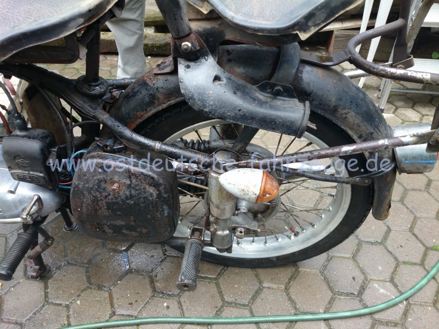

Sehr schönes Fahrzeug. Sicher einiges zu tun.
Erst einmal folgende Aussage: Lackieren kannst du sie in 5 Jahren immer noch. Da würde ich erst mal gaaanz entspannt mit umgehen. Richtig lackiert, ist schon eine Menge Kohle weg.
Außerdem hast du bei schwarz den Vorteil, dass das Lackieren von einzelnen Teilen nicht so extrem auffällt. Da kann man sich langsam rantasten.

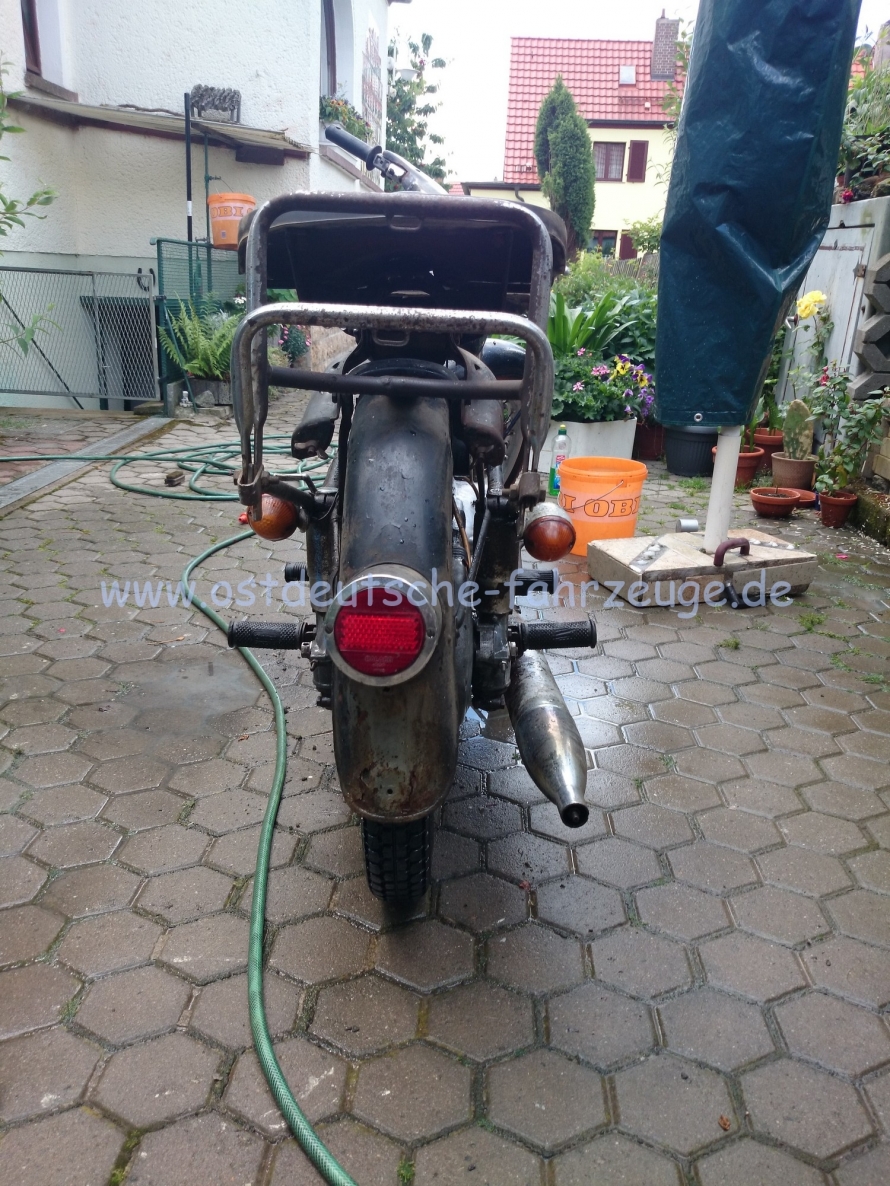

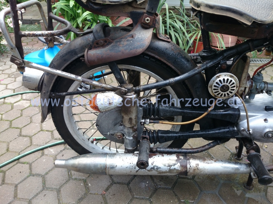

Auspuff würde ich lassen, Monidur macht wirklich viel aus, vielleicht einen neuen Krümmer kaufen... So wie es aussieht, ist dein Hinterradschutzblech durchgerostet, hier wirst du Ersatz brauchen oder einen, der gerne schweißt. muss man sich mal genauer ansehen.

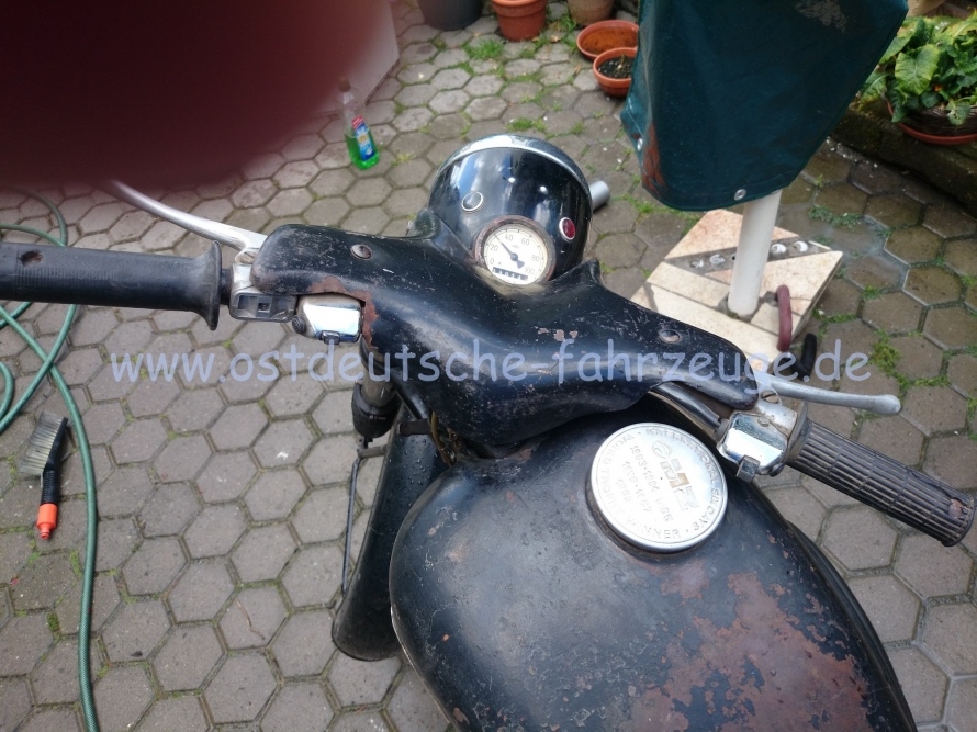

Rücklicht ist von der ES, das originale sieht besser aus, ist nicht so "wuchtig". Der Lenker ist ein bisschen vergewaltigt worden, hier kamen die Griffe der ES zum Einsatz, die Lenkerabdeckung wurde dafür aufgesägt. Die Blinker haben schon wieder was, heute würde ich sie nicht nachrüsten, aber wenn die damals "offiziell" nachgerüstet wurden, sind die über die Zeit auch wieder "original" geworden.

Es gibt um die Ecke übrigens einen Sattler (Focke), der macht das auch ganz gut, aber Ronny hat Recht, Bösener ist eine Klasse für sich. Meine Es hat er auch bestuhlt (aber nur geliefert, ich hab sie selber bezogen), näher am Original ist nur Original. Wenn du die Sitze nicht mehr brauchst, nehm ich die gerne...
