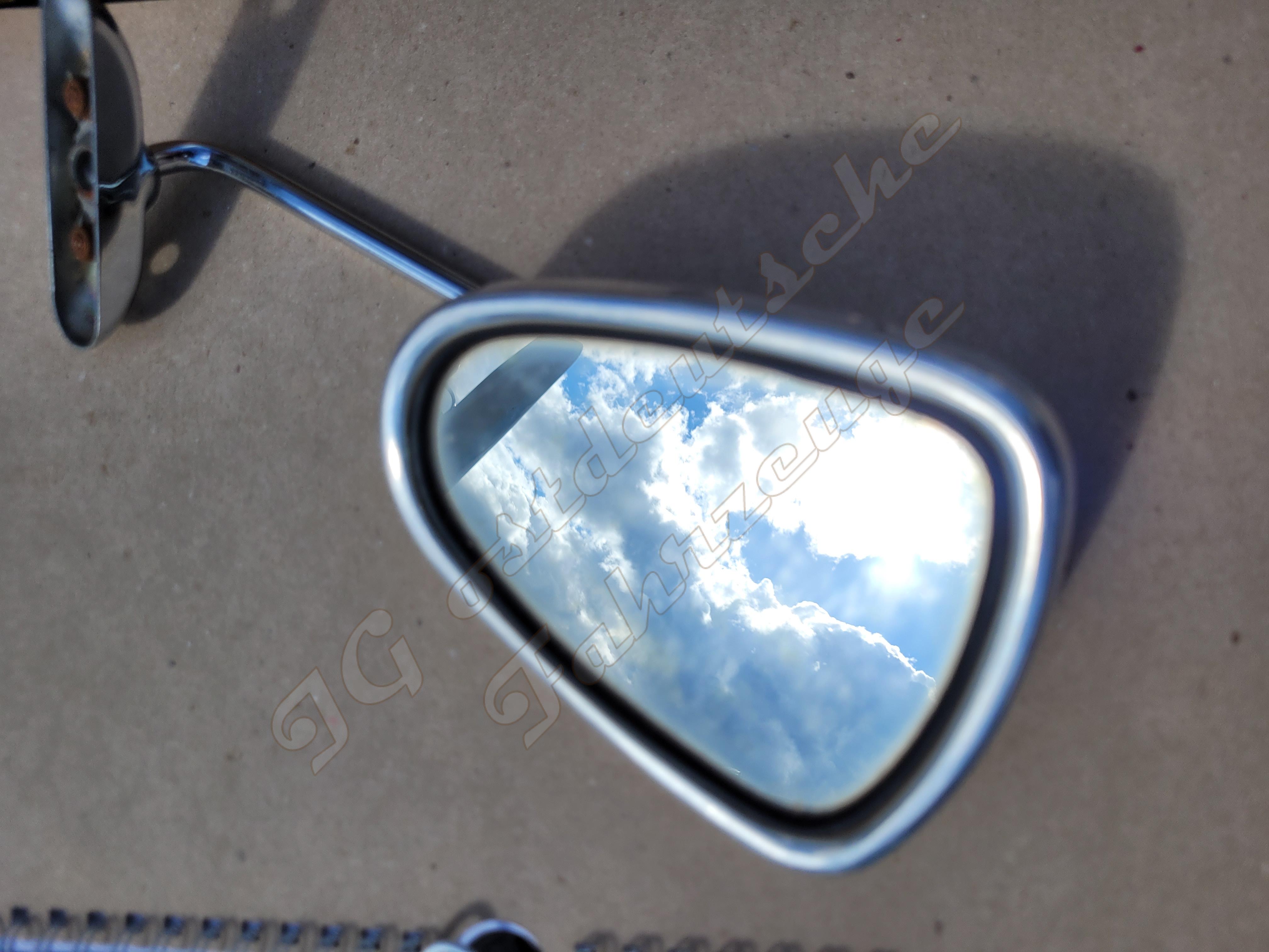

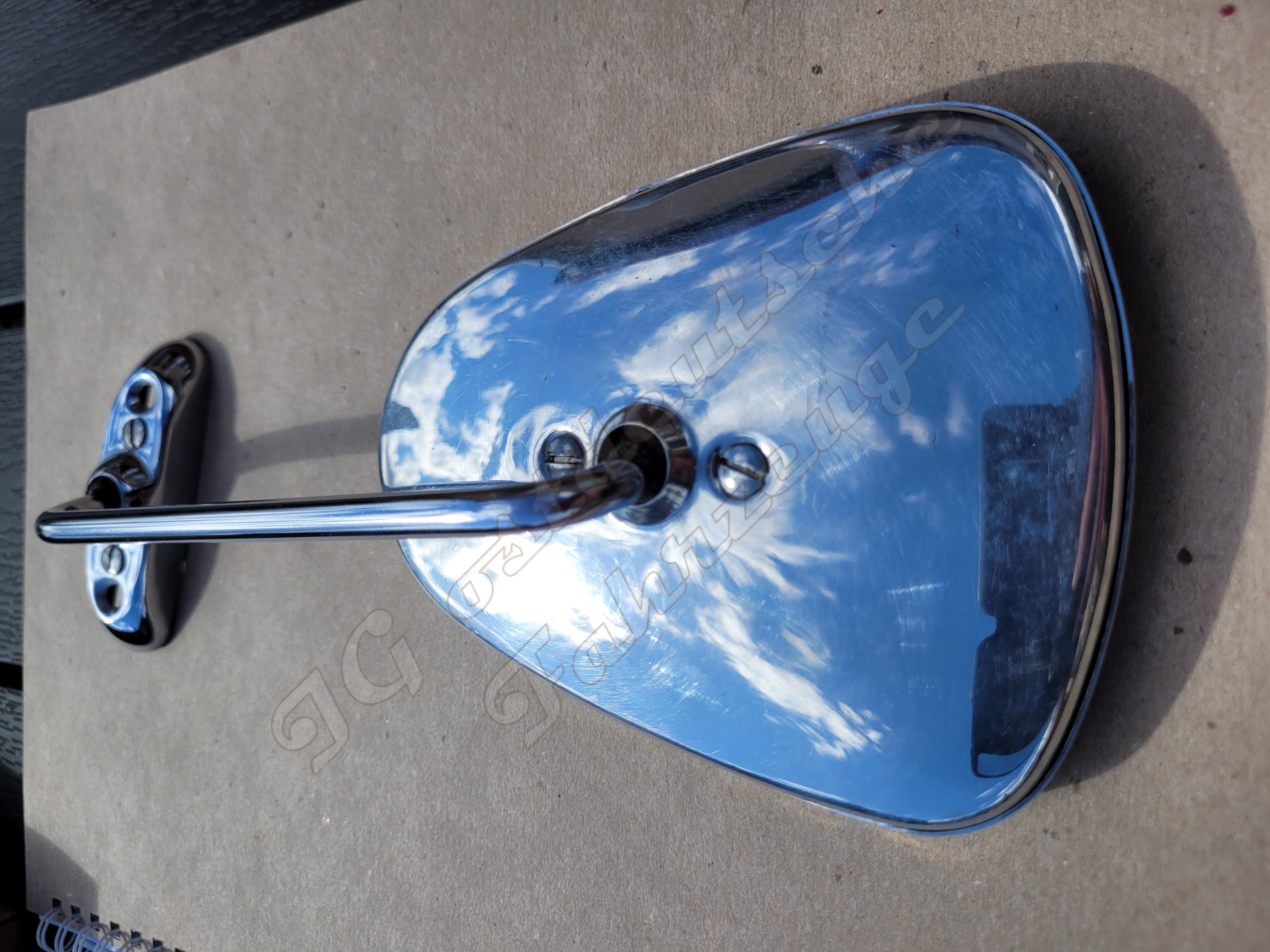

Beim komplettieren meines Fahrzeuges habe ich festgestellt, dass der Vorbesitzer einen außen geklemmten Spiegel verbaut hatte. Das konnte er, weil er die Griffe der späteren MZ verwendet hat und dadurch das Ganze Paket links etwas nach innen schieben konnte. Dadurch wird es aber jetzt mit der Lenkerverkleidung eng.
Meine Frage ist nun, ob es die gleichen Steckspiegel sind, wie bei SR 2, die verwendet wurden, oder ob MZ andere verwendet hat. Bei den Klemmspiegeln war ja dann später kein Unterschied mehr.
Hier die für die RT falschen, die dran waren:

Ich kenne noch die etwaskleineren Steckspiegel, die am SR 2 dran waren.

Also ich kenne nur die Variante Sr 2 (Foto oben) mit kleiner, also „dreieckiger“ Nierenform als Steckspiegel . Die „viereckigere“ Niere ist m.E. Immer für die Fahrzeuge mit Lenkerblinker verwendet worden, also außen geklemmt und nicht gesteckt. Später waren das dann die schwarzen bzw. Silbernen Rechteckspiegel für die Vogelserie bzw. ES/ETS/TS .

Den Spiegel, der auf Deinen Bildern zu sehen ist, habe ich für Dich. Im Moment liegt er in Einzelteilen in einer Kiste und wartet auf Pflege. Zustand: Brauchbar aber etwas stärker patiniert.
Bei Interesse mal melden! ;)

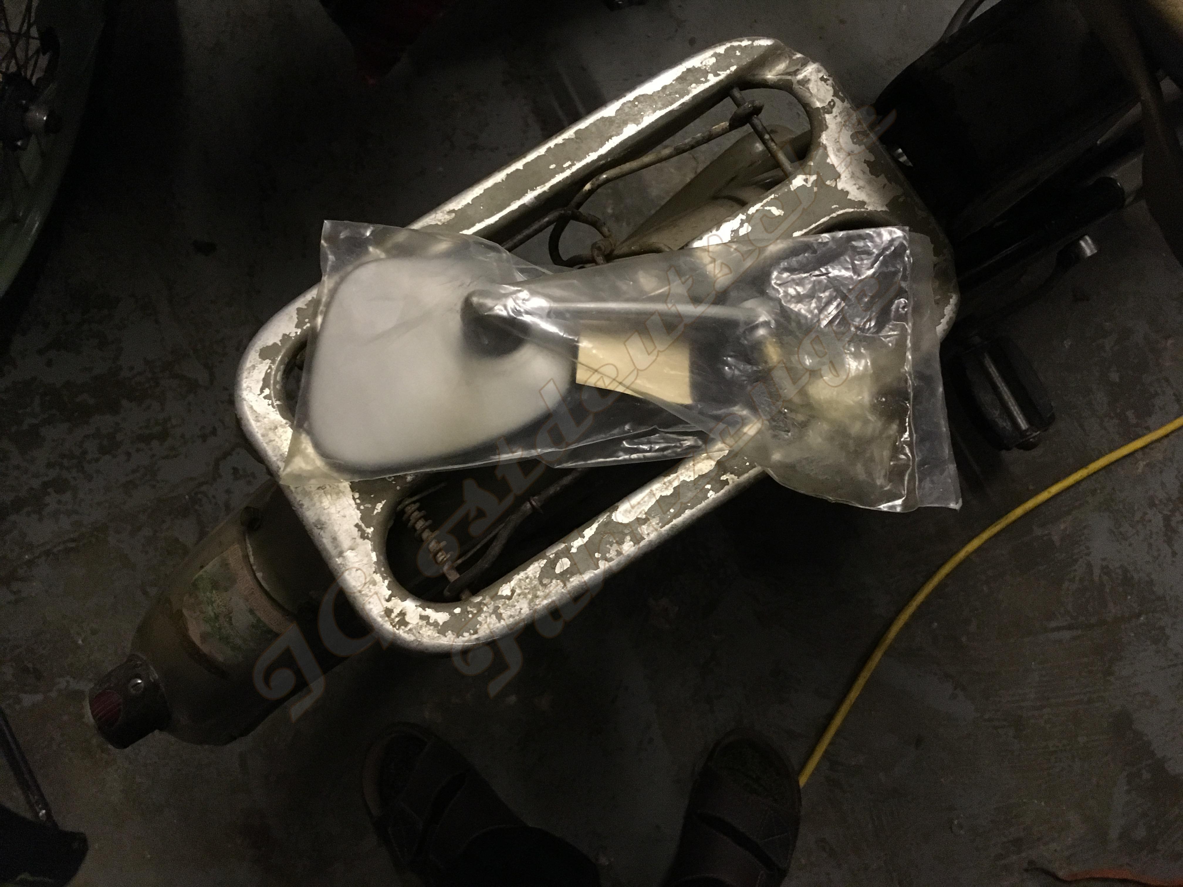

Nein nein, ich meinte Steckspiegel.
Ich habe einen neuen Originalspiegel davon.
Mit eckigem Arm und dieser eckigen Nierenform. Auf dem beiliegenden Zettel steht, glaube ich, Motorradspiegel oder sowas in der Art.
Müsste vllt mal nachsehen von wann der ist, falls darauf was eingeprägt ist. Auf jeden Fall ist der von blewa

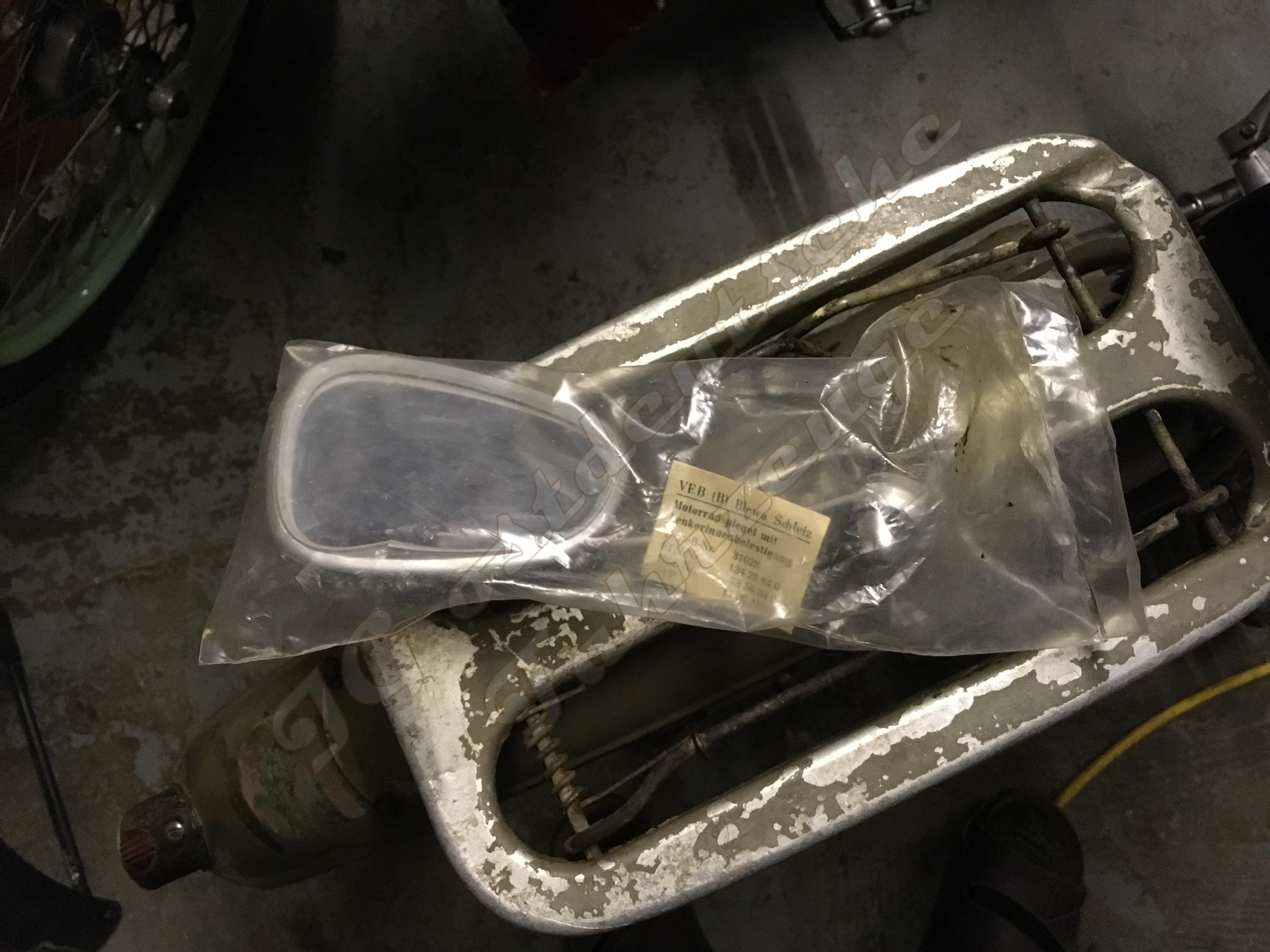

Ich habe jetzt einen Spiegel in einer so bestechenden Porno - Optik, so was hab ich noch nie gesehen. Passt aber 1a zu der lachsroten RT.
Fotos folgen.

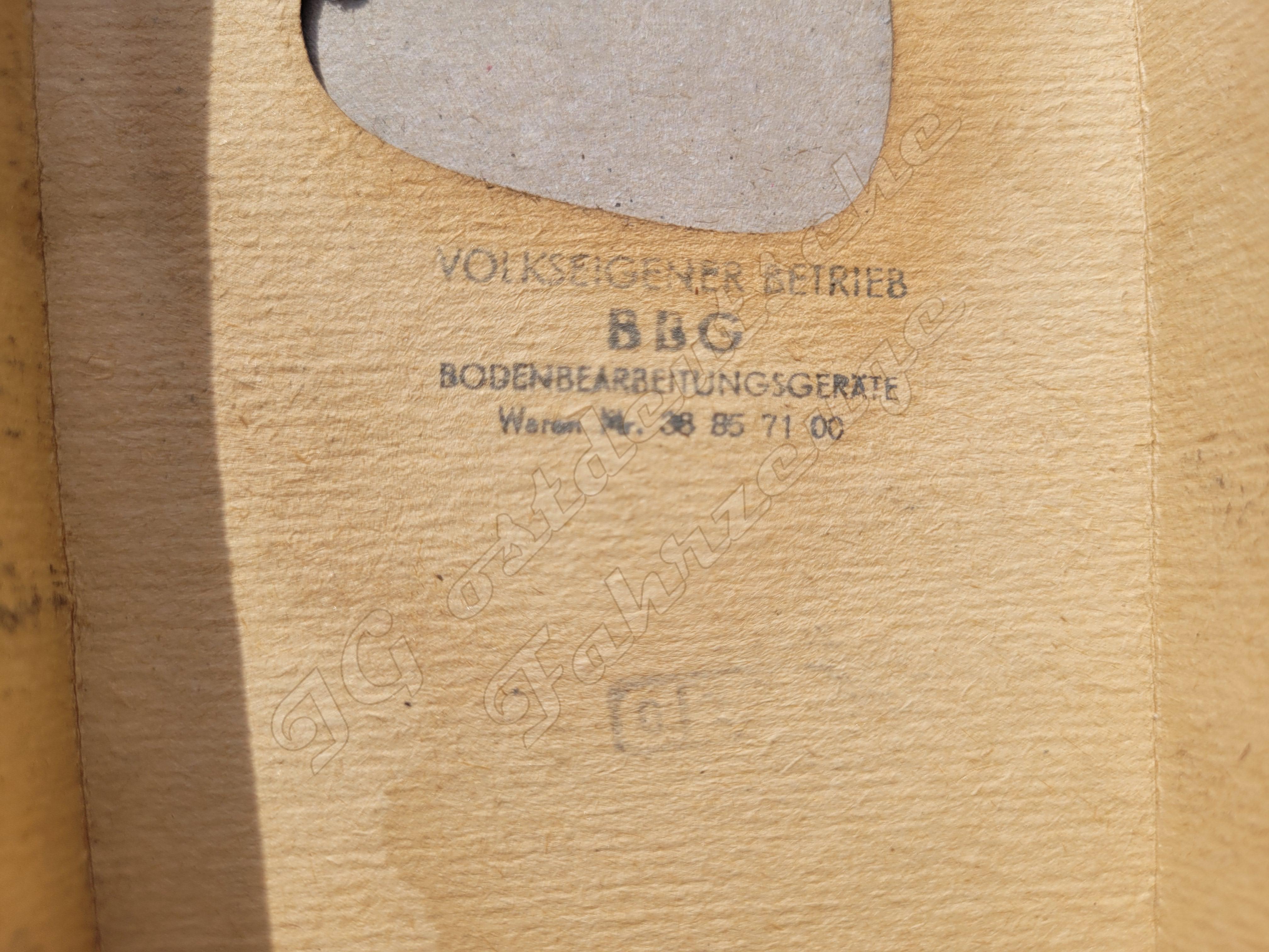

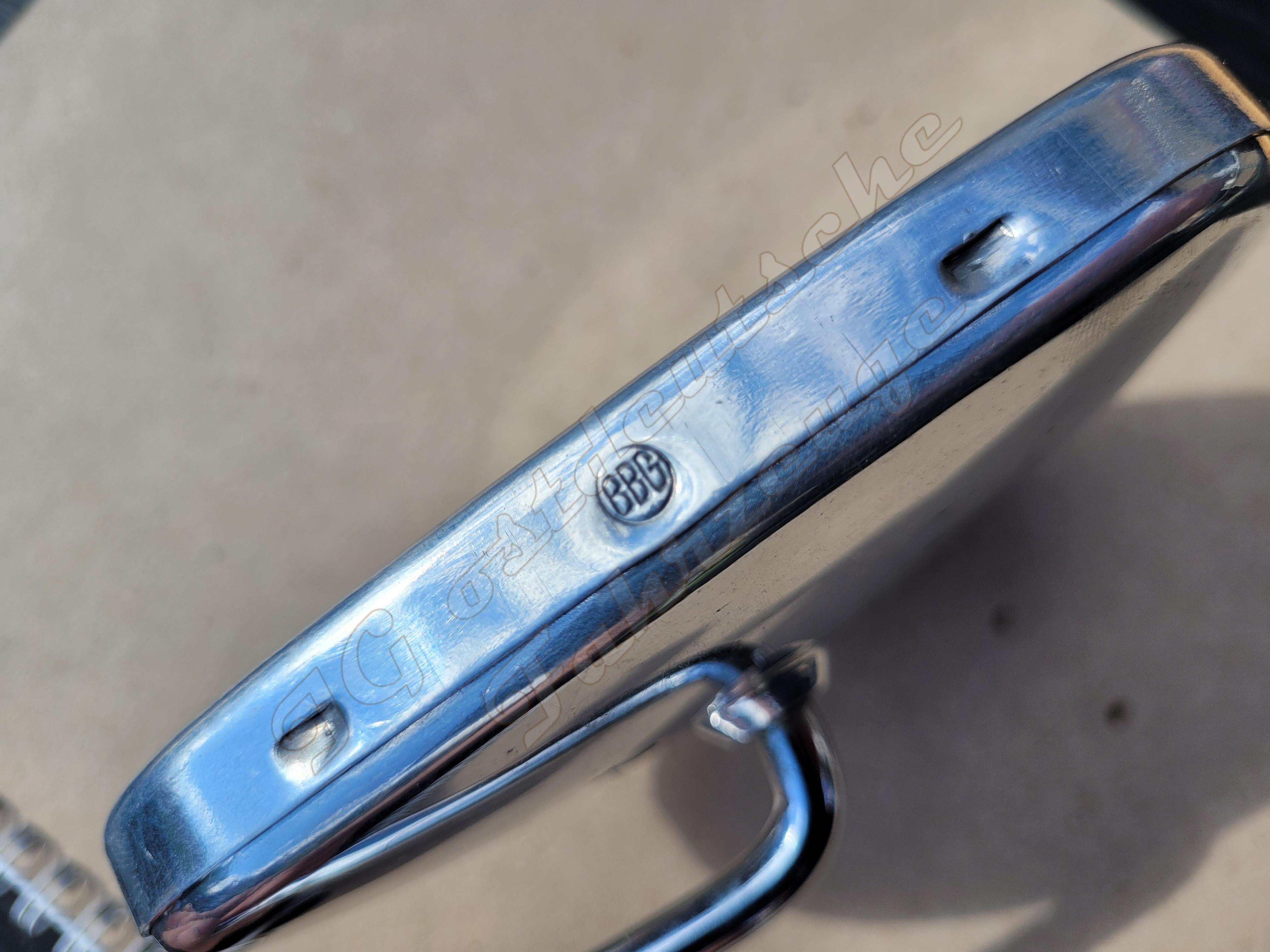

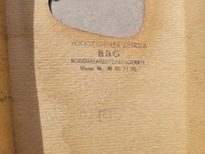

Re: Spiegelfrage
Konsumgüterproduktion VEB BBG Bodenbearbeitungsgeräte.
