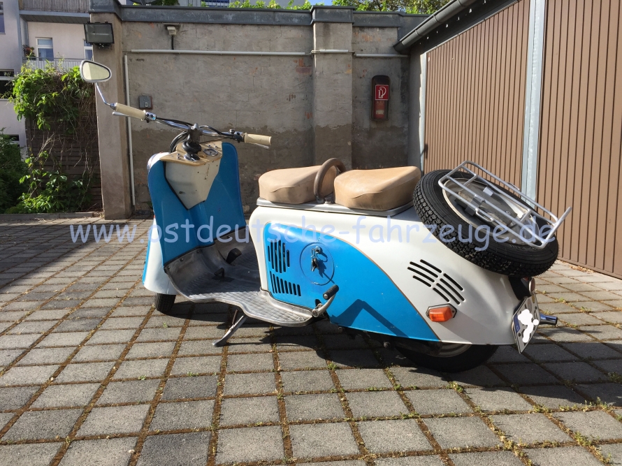

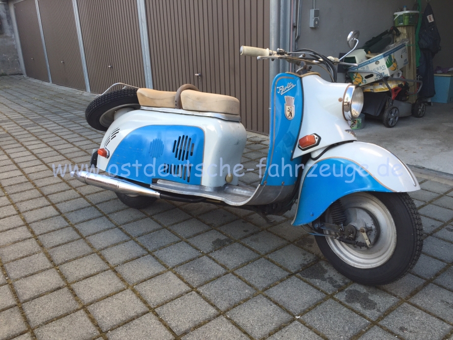

Ja, die Kupplung war's tatsächlich. Ich habe vorhin ne ganze Weile gebraucht, aber nun ist alles eingestellt und morgen mache ich Probefahrt.
Nur noch ein kleines Elektrikproblem muss ich beheben. Wenn ich am Zündschloss auf 4 - Fahren mit Abblendlicht - Stelle, geht der Roller aus. Da ist aber sicher nur was falsch angeschlossen. Das werde ich aber noch herausfinden.
Das Gerät
Das Gerät
