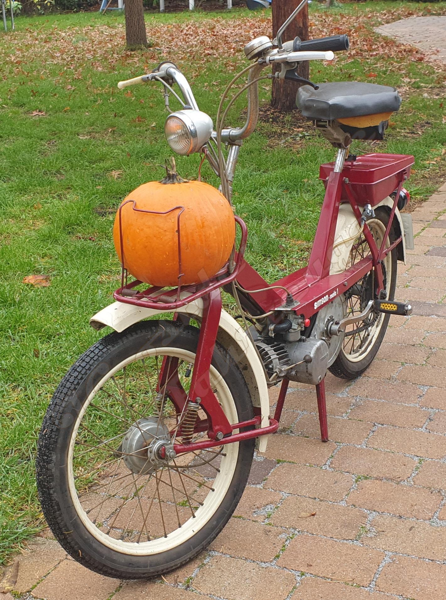

Ersatzlampenhalter ?!?! :-)

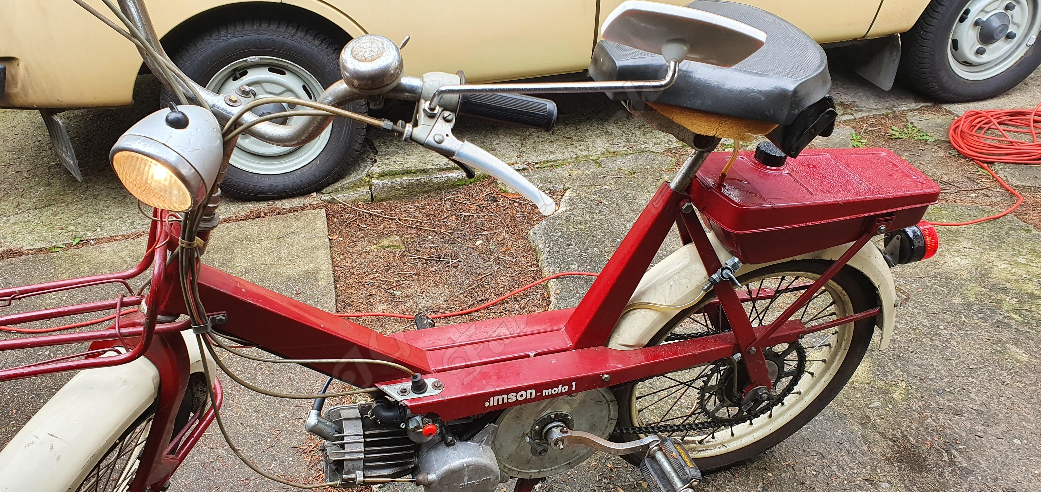

Lichtschalter repariert (echt fummelig)
Re: Simson Mofa 1 (SL1(S))
Siebenson hat geschrieben:Lichtschalter repariert (echt fummelig)
Auf den ersten Blick, sieht der aus wie vom Spatz oder Essi ... oder soll der Blick täuschen.
Wie ist der Eindruck beim fahren ???
Beiträge: 6494
Fährt gut, obenrum ein bisschen fett. Von 1,6PS kann man jetzt auch nicht sonderlich viel erwarten.

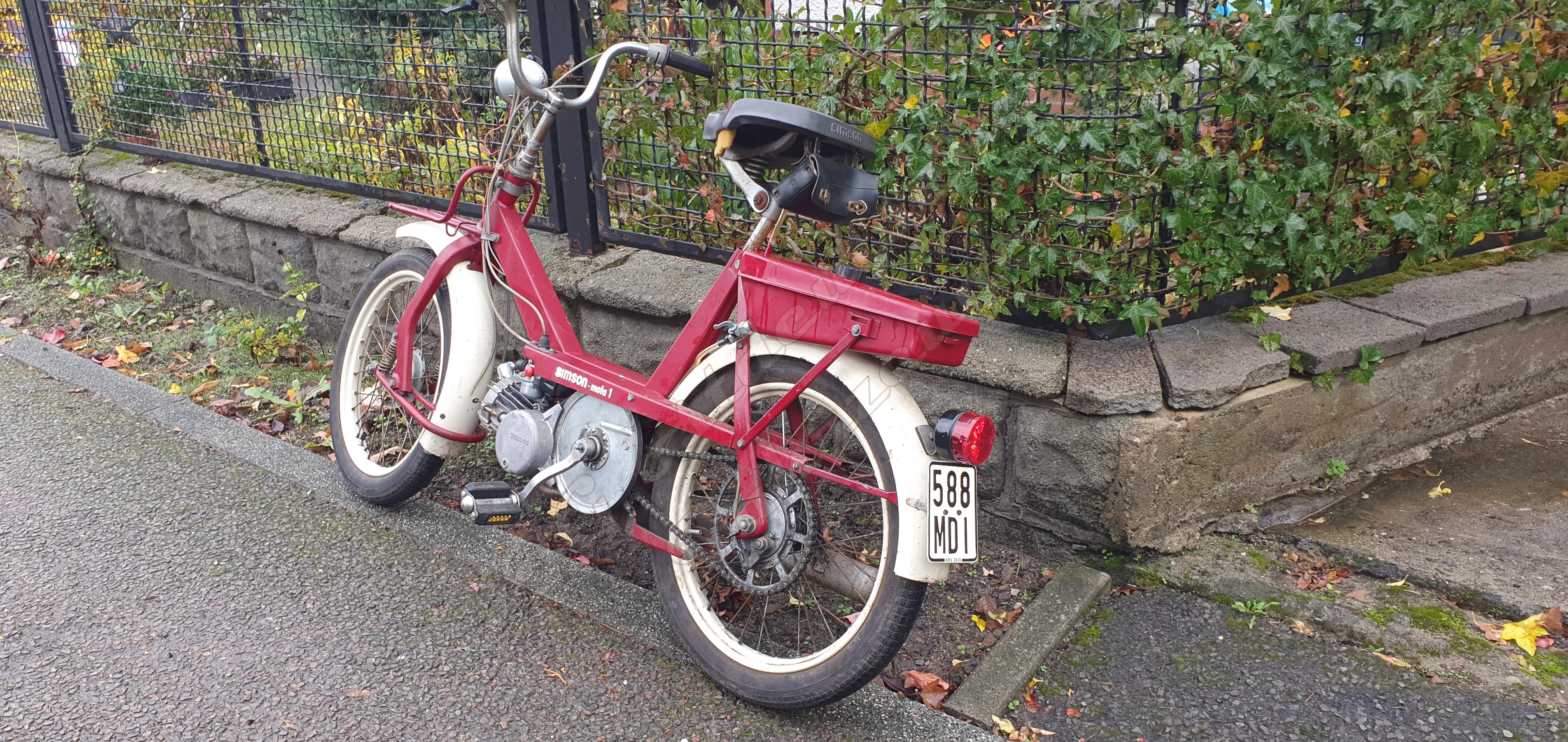

Ich habe jetzt noch mal den Schwimmerstand verändert und mir schon mal ein Schild bestellt.

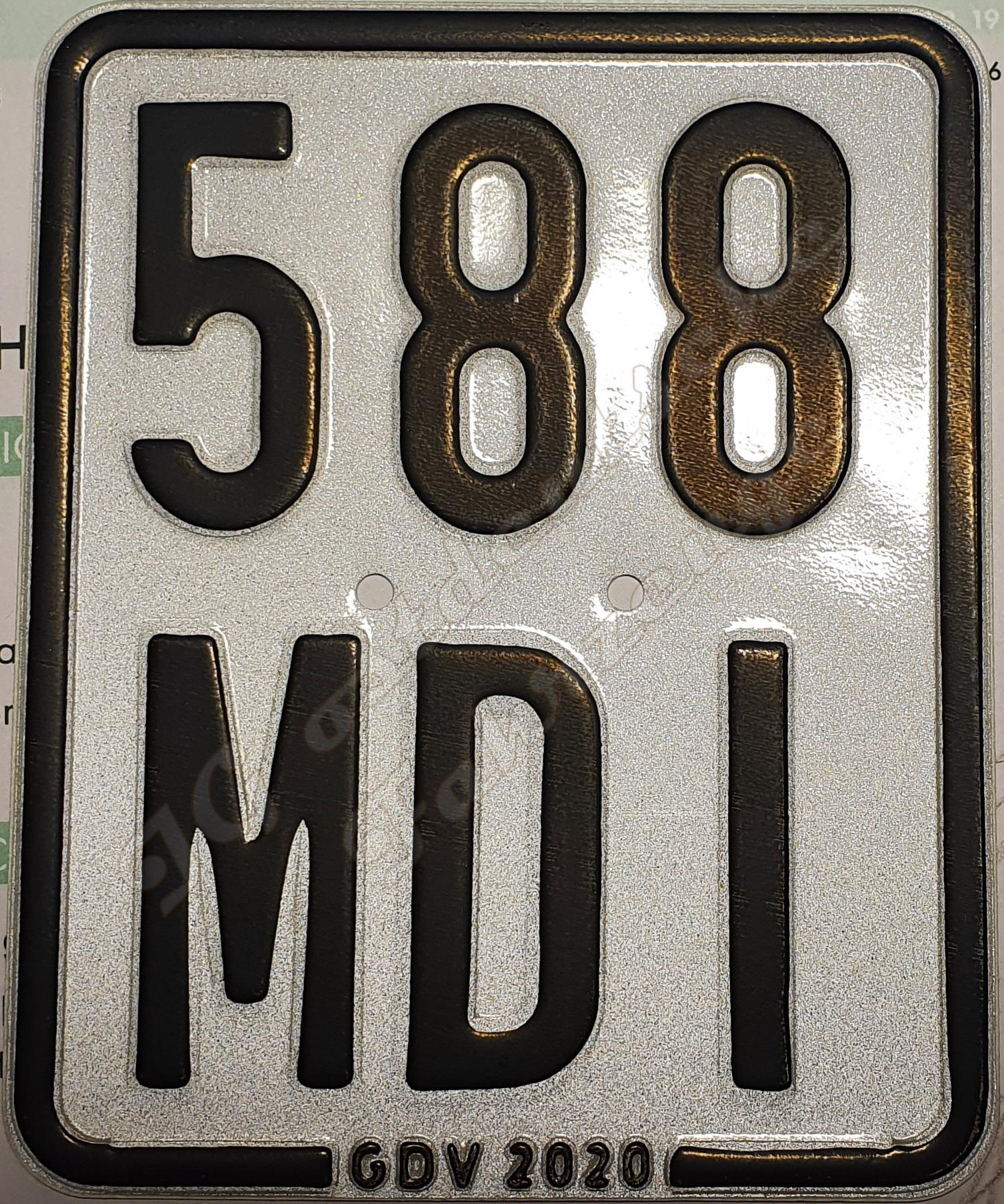

Das Kennzeichen ist der Börner! dhs2
Was war das gewesen "MDI " ????
Ministerium des Innern. Das Ministerium des Innern zählte zu den Ministerien der bewaffneten Organe und war unter anderem für die Volkspolizei und die Kampfgruppen zuständig.

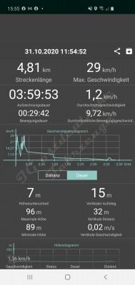

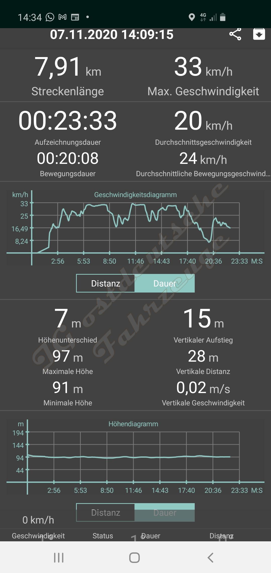

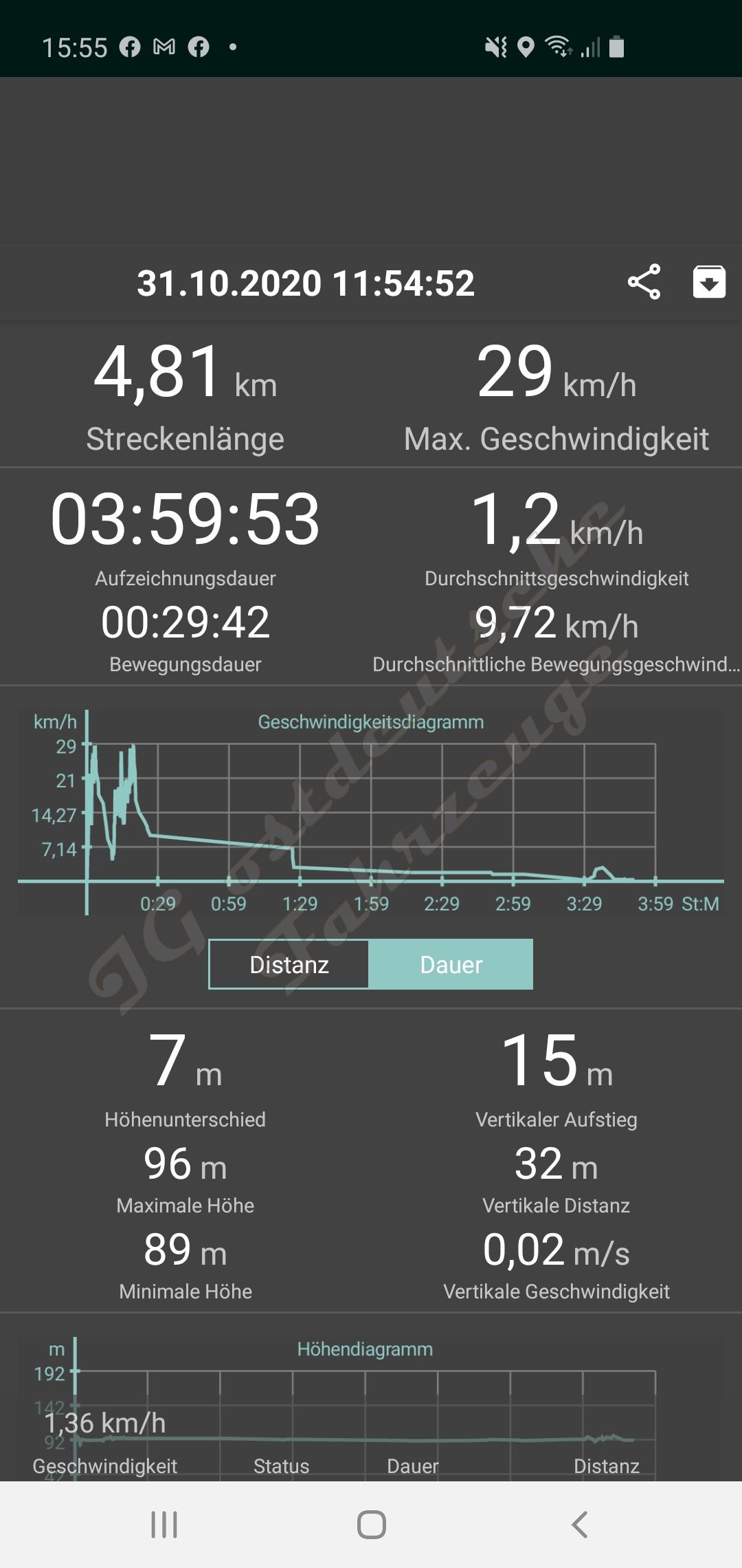

Ich habe mich nun reichlich mit der Vergaserabstimmung herumgequält und bin zu keinem zufriedenstellenden Ergebnis gekommen, untenrum zu mager und bei Volllast zu fett. Jetzt habe ich kurzerhand das nagelneue Vergaseroberteil gegen das Alte getauscht, und siehe da, ich habe eine Erhöhung der Endgeschwindigkeit um mehr als 10% erreicht. So ganz zufrieden bin ich "untenrum" immer noch nicht, aber das war schon mal ein erheblicher Fortschritt!
Erste Probefahrt mit neuem Vergaser
Zweite Probefahrt mit altem Vergaseroberteil
Siebenson hat geschrieben:Ich habe mich nun reichlich mit der Vergaserabstimmung herumgequält und bin zu keinem zufriedenstellenden Ergebnis gekommen, untenrum zu mager und bei Volllast zu fett. Jetzt habe ich kurzerhand das nagelneue Vergaseroberteil gegen das Alte getauscht, und siehe da, ich habe eine Erhöhung der Endgeschwindigkeit um mehr als 10% erreicht. So ganz zufrieden bin ich "untenrum" immer noch nicht, aber das war schon mal ein erheblicher Fortschritt!
Hallo Swenni,
de facto heißt das doch HD zu groß und Nadel zu tief. Ich weiß, dass Du da bestimmt schon alles probiert hast, aber manchmal .....
Mein nagelneuer NKJ 134 von Sausewind war auch nicht ans "Laufen zu bekommen" .... bis ich feststellen musste das es an der Nadel lag.
Wie sieht denn Dein derzeitiges Vergaser Setup aus ?
Beiträge: 6494
Ich habe lediglich das Oberteil erneuert, als nichts mehr ging. Es konnte nur das Oberteil sein! HD war bei beiden 55. Manchmal ist komisch. Vielleicht hat es etwas mit der Luftanreicherung im Nadeldüsenkanal zu tun.

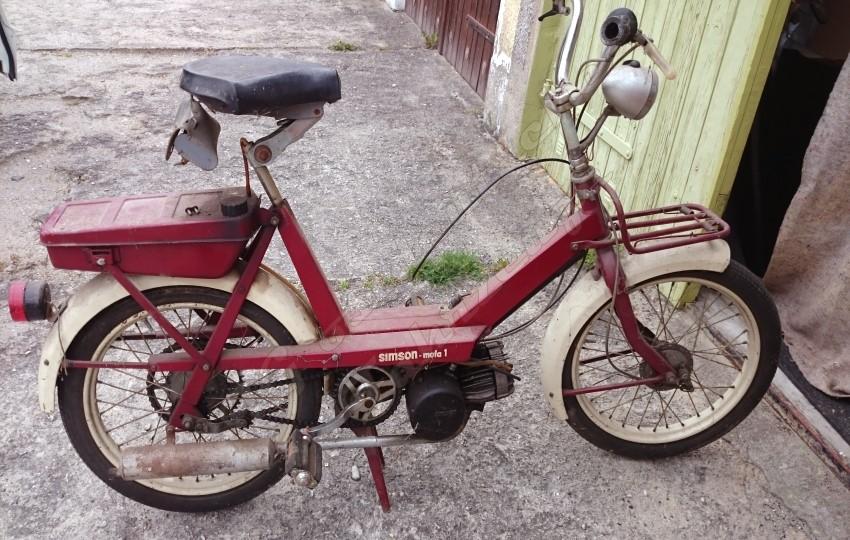

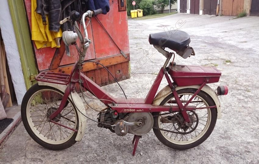

Sowas steht auch bei mir in der Garage ... 8-)
Beiträge: 6494
Das ist ja ein ganz heißer Ofen!
Das ist auch schön :-) so ohne Federung und recht selten anzutreffen .
