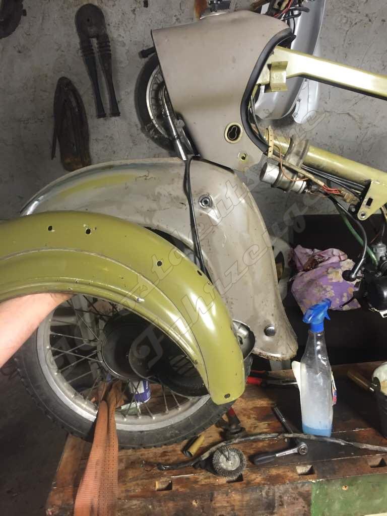

Ja das mit diesen Fußrastenträgern ist echt ein Ärgernis.Ich werde demnächst mal mit einem Original vergleichen.

Wenn ich ne Zeichnung bekomme muss diese auch auf +/- 5my passen. Andere Kollegen haben wohl nicht so einen Ehrgeiz.
Speziell Teile von MZA müssen immer nachgearbeitet werden und die nennen sich Erstausrüster. Geht gar nicht!
Ja ich hoffe dass das Moped soweit korrekt zusammen gesteckt ist, ich hätte wohl mehr Bilder machen müssen bei der Demontage :-b. Wie geht dein S50 vorran?

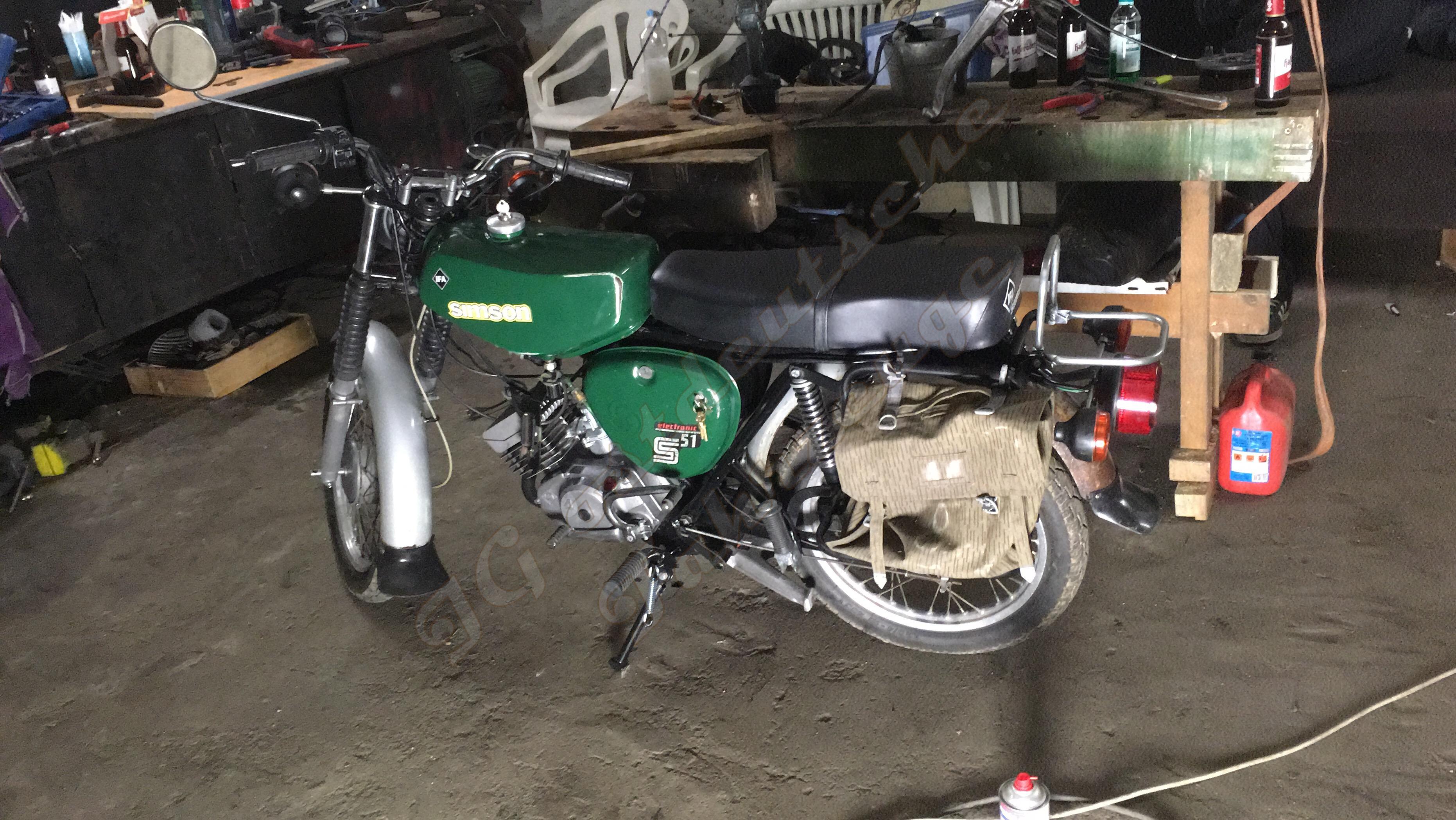

Unser Habicht bekommt auch langsam wieder Farbe
Re: Regenerierung S51 B2-4
Es ist ja so: Will man nicht ewig nach Originalteile suchen und hat auch kein großes Lager, geht es nicht ohne Nachbauteile.
Ärgerlich, aber man will ja auch mal fertig werden.Deshalb füllt man virtuell Warenkörbe mit teils schlechten Nachbauten.
Es ist ein Teufelskreis.
Ich versuche am Wochenende was zu schaffen.Eventuell arbeite ich den Tank auf.
Gibt natürlich Updates dann. ;)
Gut poliert, der Habicht! dhs2

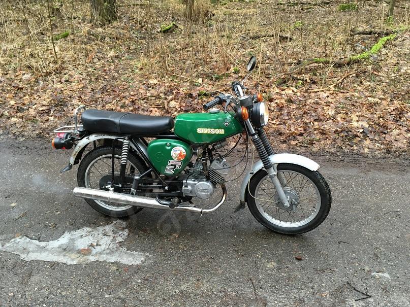

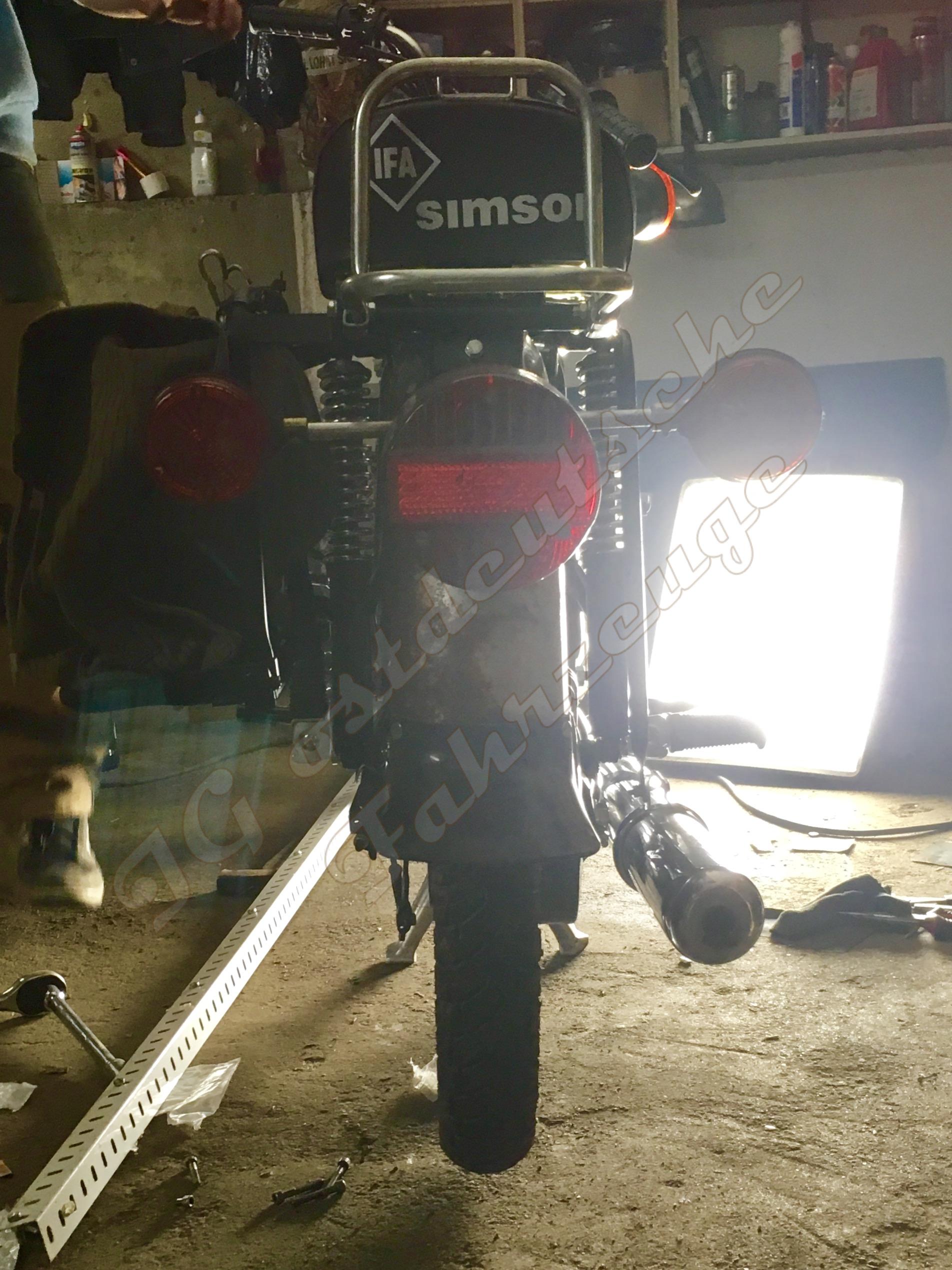

Heute habe ich soweit fertig gebastelt.
Nun geht es bei mir mit der Elektrik weiter, ich muss das SR50 schloss erstmal verinnerlichen. Und die Ladeanlage muss auch überprüft werden. Aber mein Hinterrad steht endlich exakt in der Flucht :-8, darum ging es mir eigentlich nur!
Den Habicht habe ich nicht poliert, ich Schleife immer mit K2000 und versiegele dann mit Owatrol, hauchdünn. Was heißt immer, eigentlich mach ich das zum ersten Mal so, bin aber überzeugt davon :-D .
Ich verfolge deinen S50 mit Spannung, das ist genau mein Ding! Eines Tages steht sowas auch bei mir, gerne auch ein B aber am liebsten ein 75'.
Endlich fluchtet es
Endlich fluchtet es

Ich reiche nach der Proberunde noch ein ordentliches Bild nach

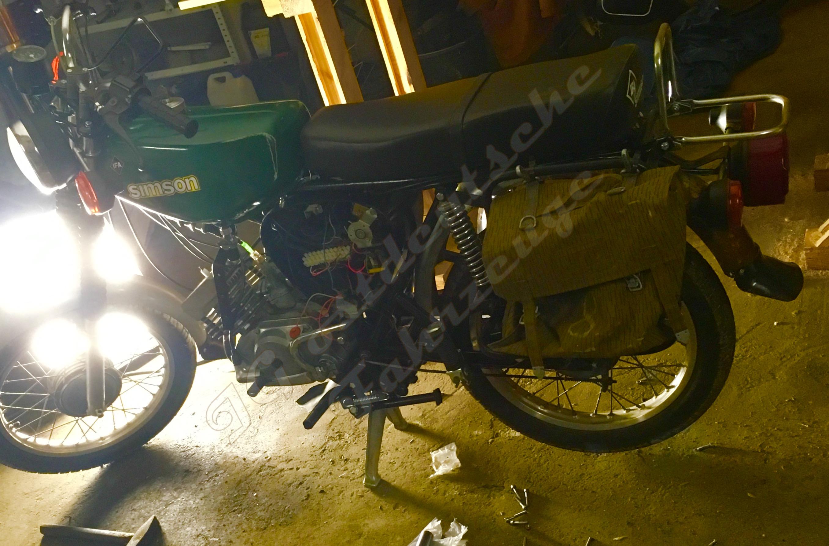

So heute ist mein Sommermoped fertig geworden. Probleme gab es nur mit Rück und Bremslicht, aber nur weil ich nicht nach den Birnen gesehen hab, die waren nämlich durch :lol: .
Wünsche euch einen schönen Abend
So, Moped komplett. Sr50 Zündschloss funktioniert super! Nur zu empfehlen

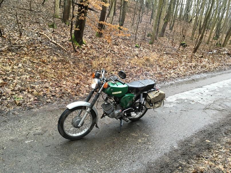

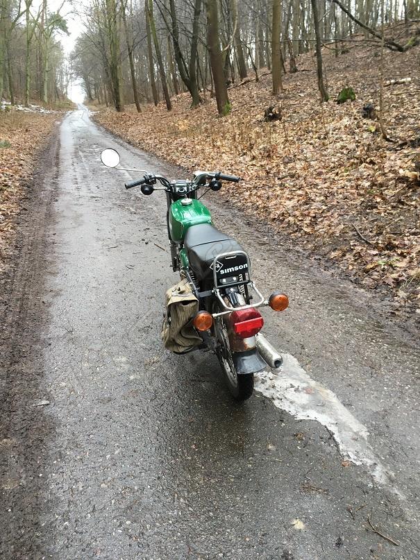

Trotz des mäßigen Wetters habe ich heute eine kleine Runde gedreht.
Um auch den Vergaser mal einstellen zu können.
Ganz schön schmutzig geworden, aber das sehe ich nicht so verbissen.
MfG Pauli

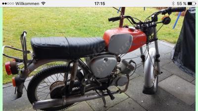

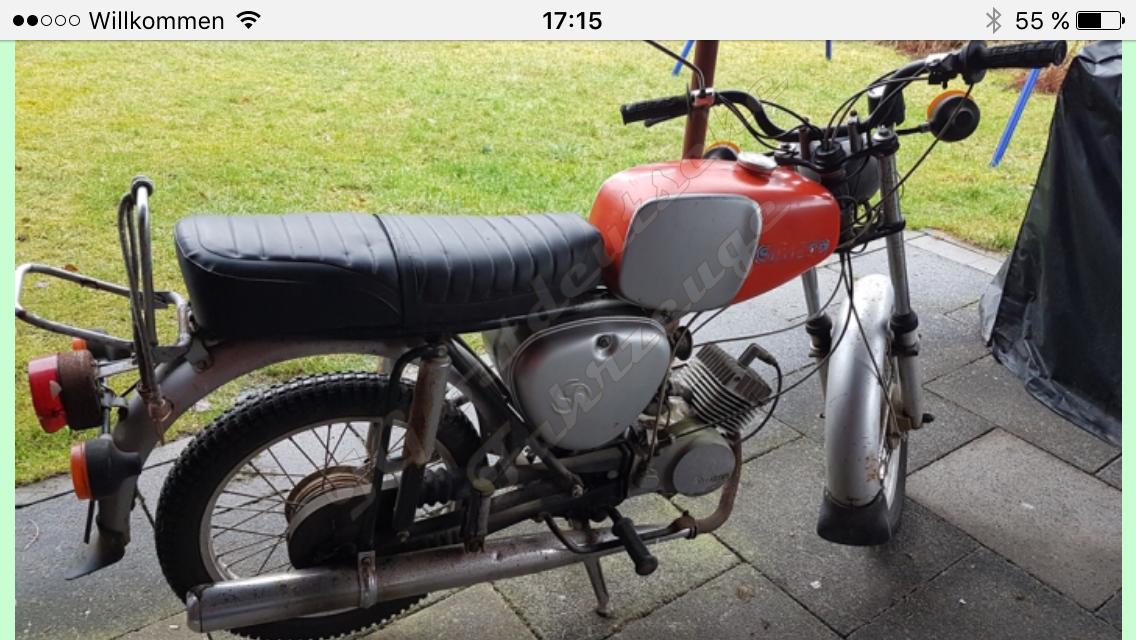

Nun kommt tatsächlich ein S50B dazu,
Ganz passabler Zustand. Aber sicher nicht dieses Jahr fertig.
Rechter Seitendeckel/Zündschloss/Sitzbank und Spiegel sind falsch oder fehlen.
Wird wohl eher noch was zukommen.

Oha!
Da gibts bisschen Arbeit.
Ne 75er S50 hat auch so ihre Eigenheiten und seltenen Teile.
Geht los bei der grauen Tachowelle, über den Scheinwerfer bis zu den Griffen.
Schon mit Verdünnung versucht den Originallack frei zu legen?

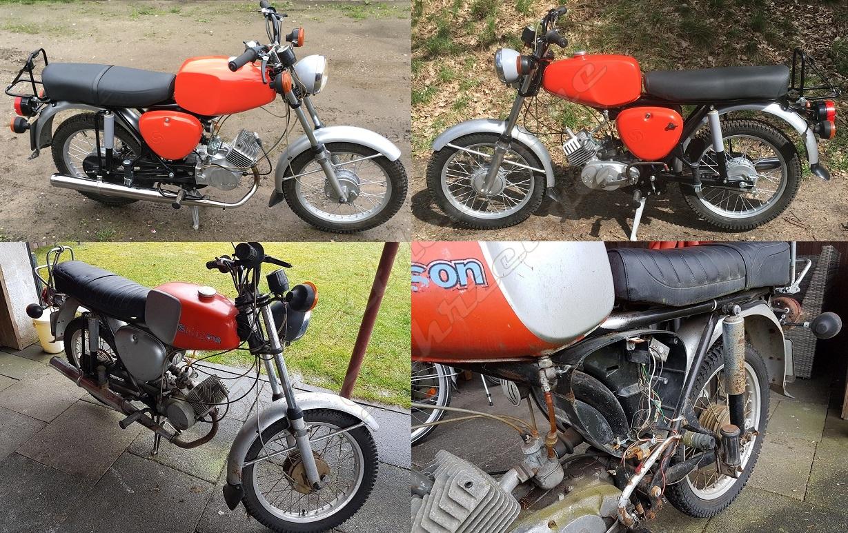

Graue Bowdenzüge, andere Griffarmaturen, runde Lampe (ohne Standlicht?), Fußrastenbefestigung Sozius; Blinkersteg hinten. Ich stelle mal Bilder von meinem rein, wobei da auch noch nicht alles original ist.

soweit scheint alles Original zu sein an dem S50, auch ganz viele seltene Besonderheiten und alles mit 74 gestempelt 8-)

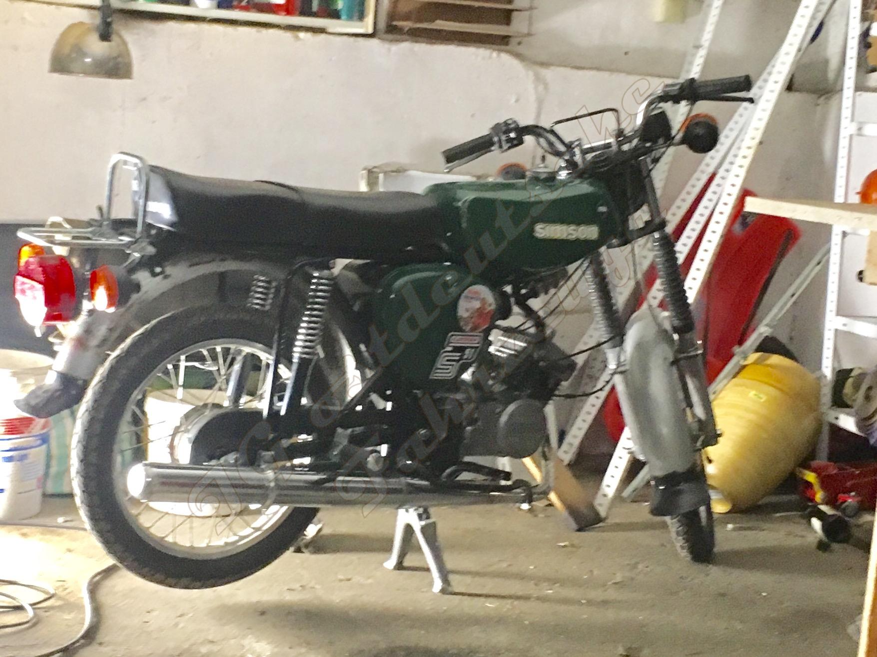

So mein Winterprojekt 2017/2018 steht auch kurz vor der Vollendung.
Nun muss ich mir doch noch was neues für den Winter besorgen,
vllt endlich einen Spatz :P
Gepäckträger, Lenker, Rücklichtkappe, Abziehbilder und Reifen fehlen noch
