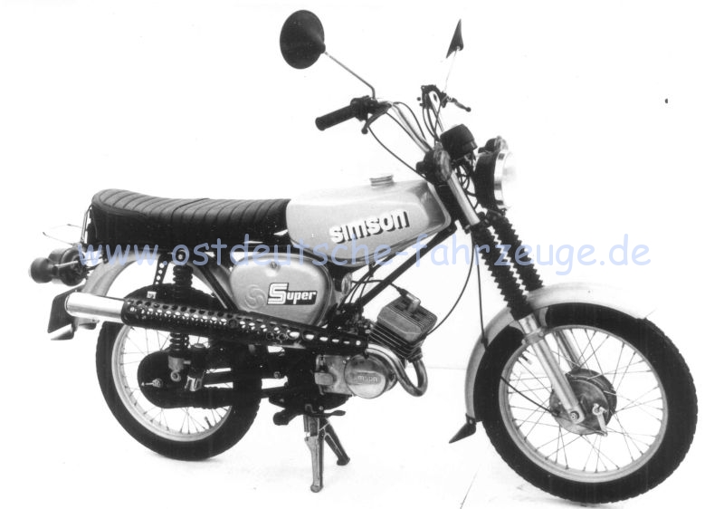

Dieses hübsche Pressefoto hab ich grad beim Aufräumen gefunden. Ist eine Super 80 von Anfang 1983.
Gruss von Frank
Re: Simson Super 80 / 1982
Diese Fahrzeuge waren mir bisher völlig unbekannt.
Wieviele mag es wohl gegeben haben?
