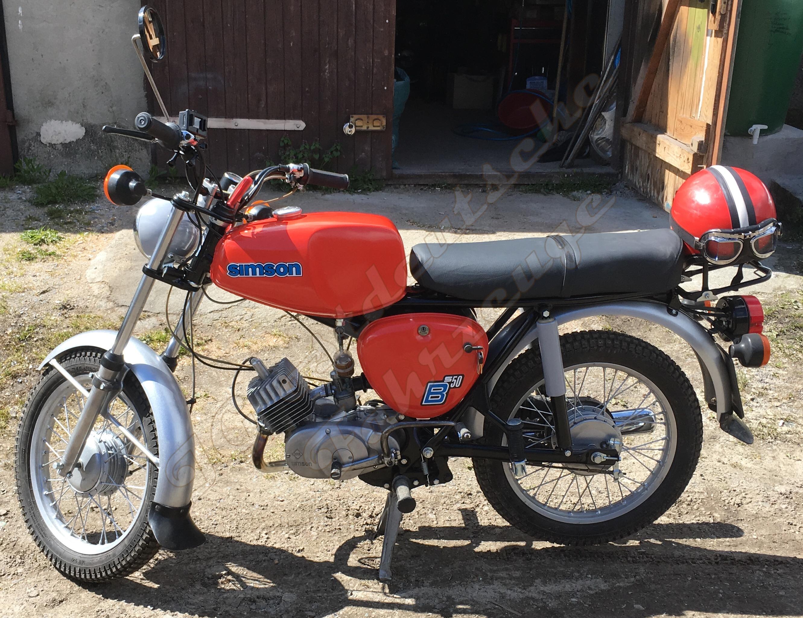

Re: Regenerierung S51 B2-4

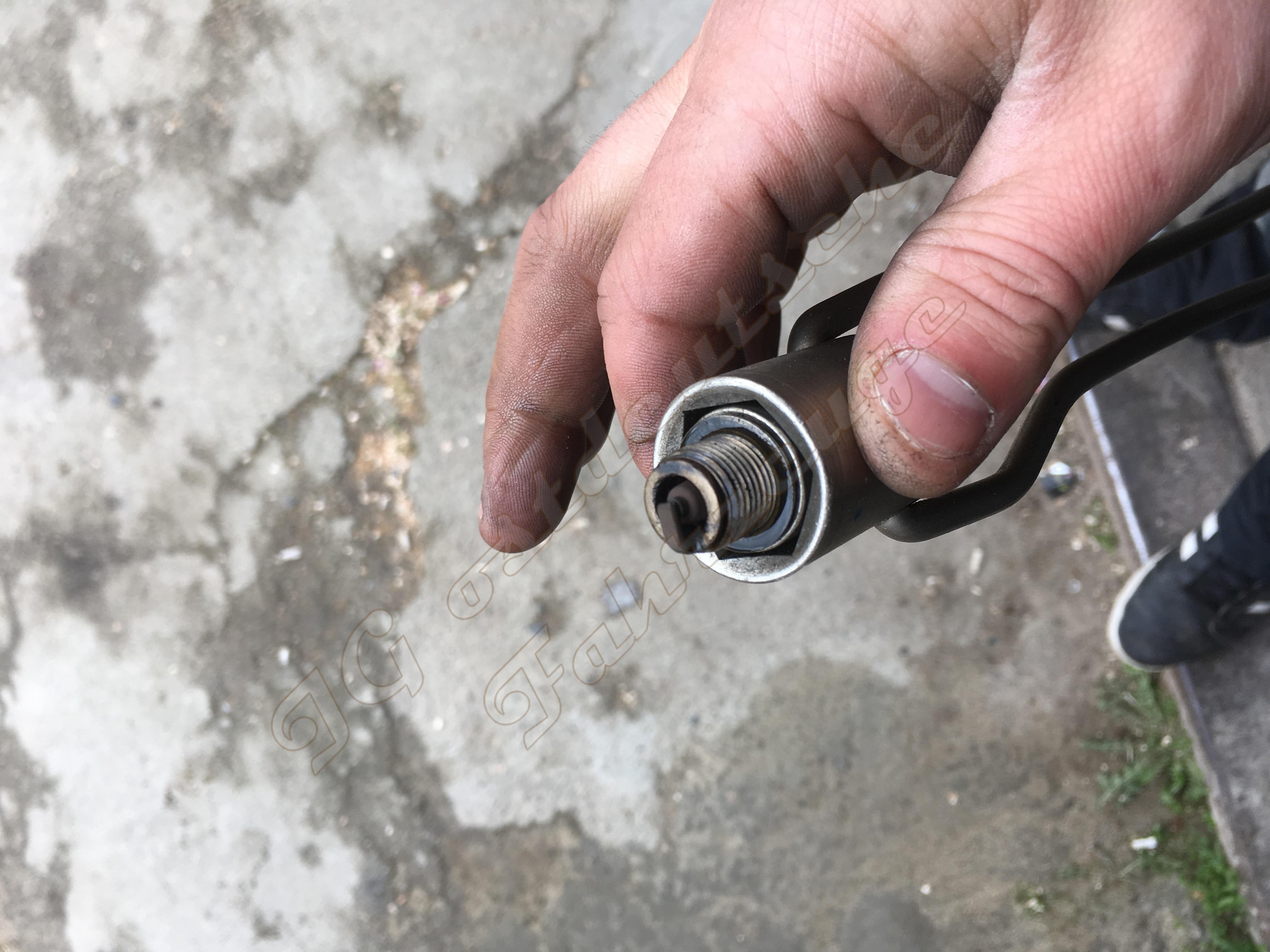

Mit 75 sah das jetzt so aus, ist aber schon 60 gefahren. Werde jetzt mal auf 74 gehen
Mit freundlichen Grüßen Pauli

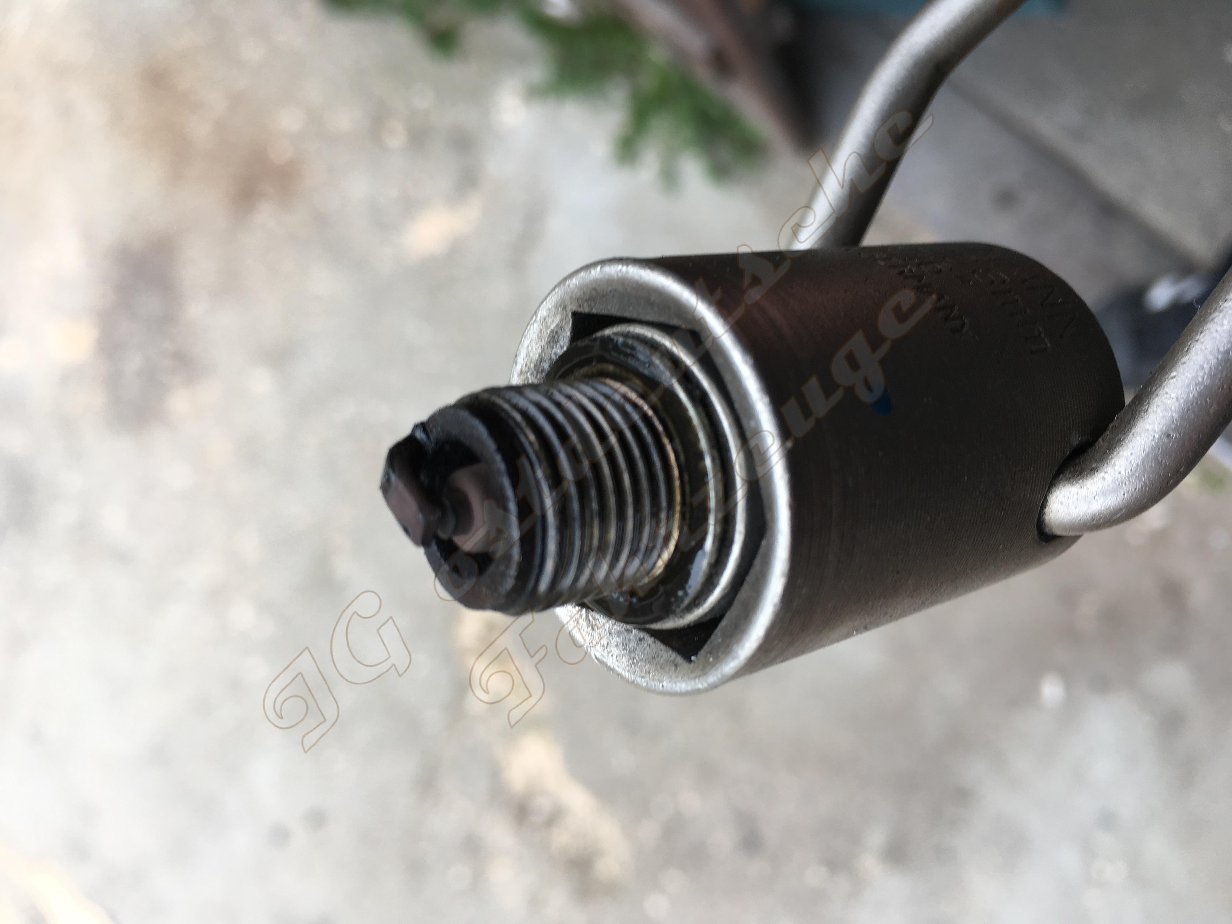

Mit 74' hauptdüse sieht das schon besser aus, denke mal wenn ich auf 1:70 umstelle bekommt sie ihr Rehbraun, ansonsten gehe ich noch auf 73

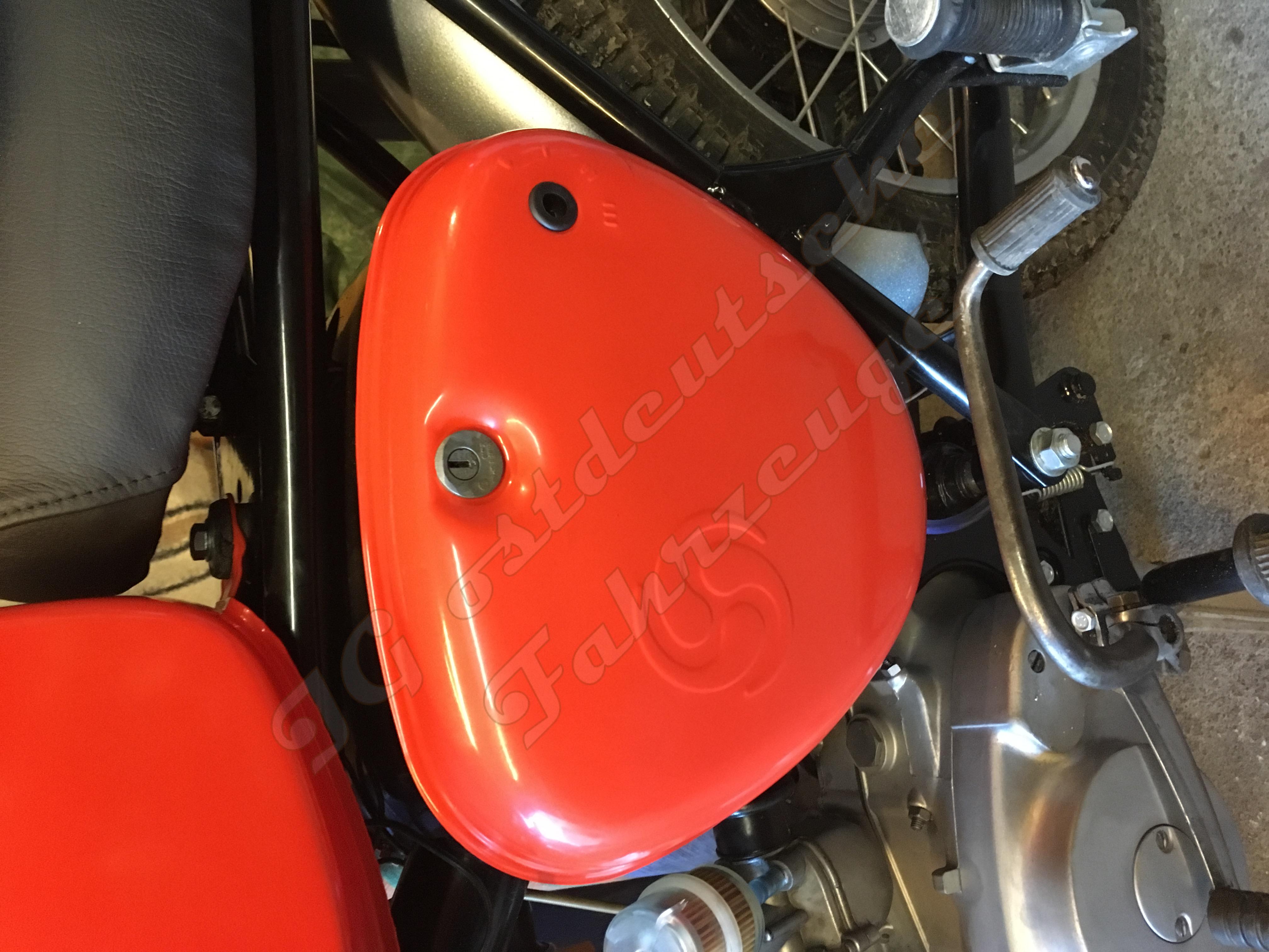

Immer wieder schön wenn ein Originalteil ergänzt wird

Sieht echt top aus.
Das blau ist nochmal etwas dunkler als bei den bekannten Nachfertigungen.
Jetzt muss nur das Wetter langsam mal beständig werden.

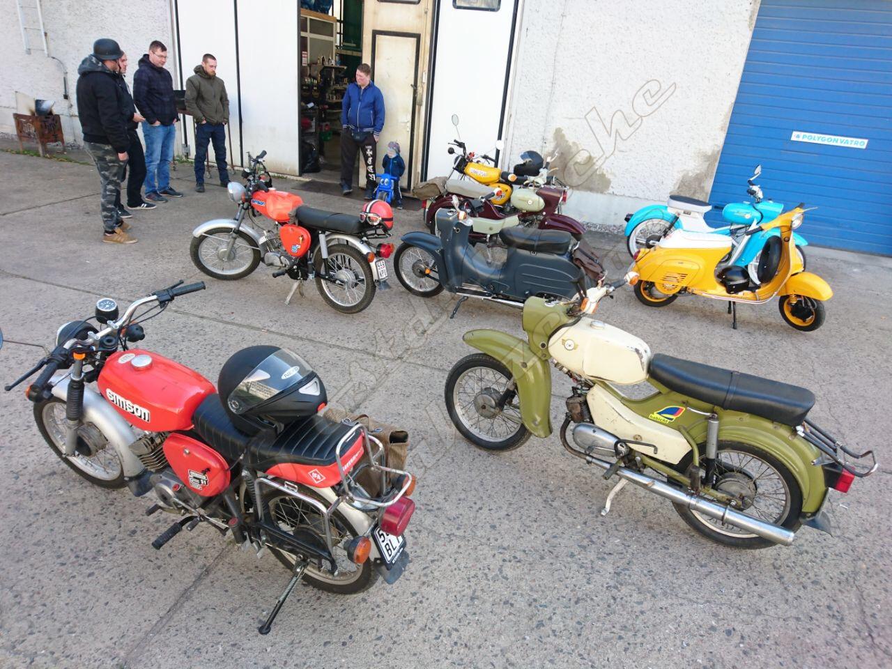

Danke Toni,
kam beim Maitreff auch sehr gut an,
vor allem bei älteren.
Ja die Farbe von den Abziehbildern mussten wir auch mehrfach durch Probedrucke anpassen, wurde mir dadurch auch ganz schön teuer
. Aber daran wollte ich zum Schluss auch nicht mehr sparen.
