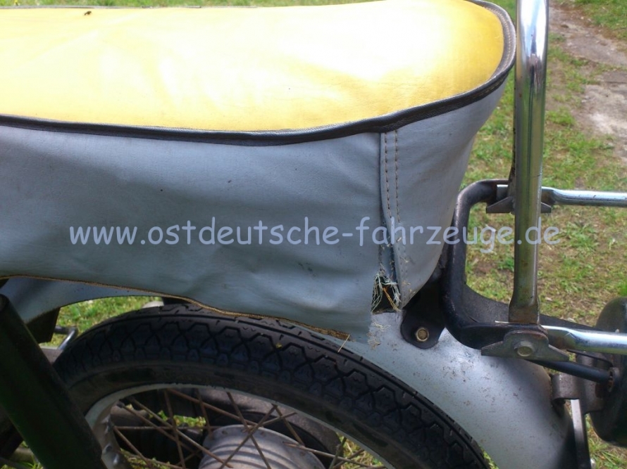

Da ich mit ihr nun wieder jeden Tag nach Pankow, zur Arbeit reinfahre hab ich mich entschlossen nen richtiges Alltagsfahrzeug draus zu machen, dem man das auch ansehen soll. Ich bin zuletzt ja den ganzen Winter über gefahren. Ich hab neulich etwas schönes aus dem Müll ziehen können, was die Optik noch unterstreicht. Der Bezug ist zwar schon ziemlich runter aber ich mags, wenns etwas verbrauchter aussieht.

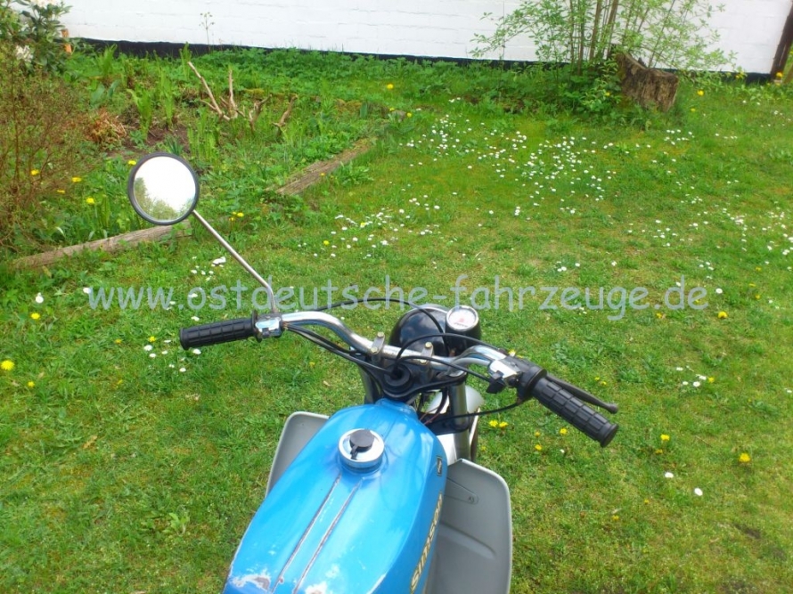

Der richtige Spiegel ist nun auch dran, ich musste ihn aber etwas biegen, das ich was sehen kann.
Optik steht, mehr ist nicht zu machen, auser evtl. etwas mehr Pflege.

Ich habe mal ne Frage: Wofür hat die "N-Version" denn rechte und links Schalter am Lenker? Fernlicht ist klar. Und der andere Schalter? Danke euch. ;)
SimsonFahrradSammler
Beiträge: 381
Re: Simson S50N gerettet vorm Basteltod...
Links ist Hupe und Fern/Abblendlicht. Rechts ist der Licht an und aus Schalter und der Kurzschluss Knopf ,das drücken schließt die Zündung auf masse, da man die N ja ohne Zündsschloss nicht ausschalten kann und alle Verbraucher immer eingeschaltet sind. Bei ausgeschaltetem Licht, dient der Fernlichtglühfaden zudem als Lichthupe wenn man den Hupenknopf Links drückt.
