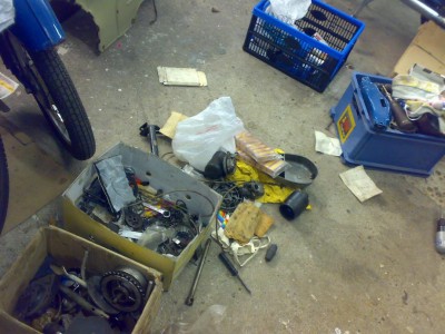

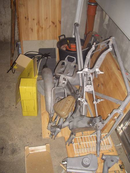

Heute war ich auch mal wieder im Keller, eines Bekannten SR 2 habe ich zu betun.
Derzeit sieht der Haufen so aus:
Der Bekannte möchte gerne die Teile vorm lackieren galvanisch verzinken. Was haltet ihr davon?
Jedenfalls werde ich nochmal zum Sandstrahler gehen müssen, er hat an unzugänglichen Stellen ein wenig schlecht gezielt.

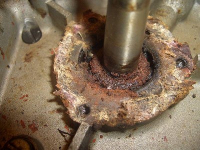

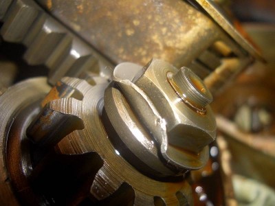

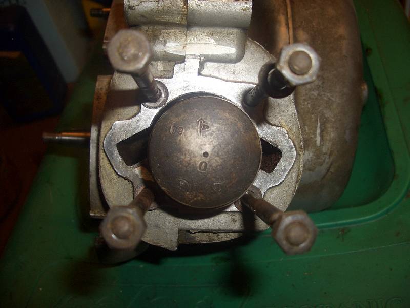

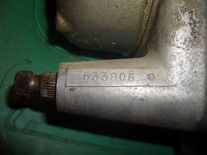

Das Zerlegen eines noch UNGEÖFFNETEN Motors für SR 2.
Hier einige Impressionen. (Wer schon mal einen SR2-Motor gesehen hat, nicht schimpfen!
Nach einer halben Stunde mit der Drahtbürste hat es mir gereicht. So ein Mist!
Aber ein besonderer Genuss wartet noch auf mich:

Gewisse Dinge sind schon Klasse, nämlich:
Die Gehäusehälften habe ich noch nicht getrennt, musste zum Abendbrot. Aber die Tatsache, dass Öl drin war, gibt Anlass zur Hoffnung...
Der Primärtrieb ist fast spielfrei, dafür ist das Pleuellager fest.
Irgendwas ist immer.

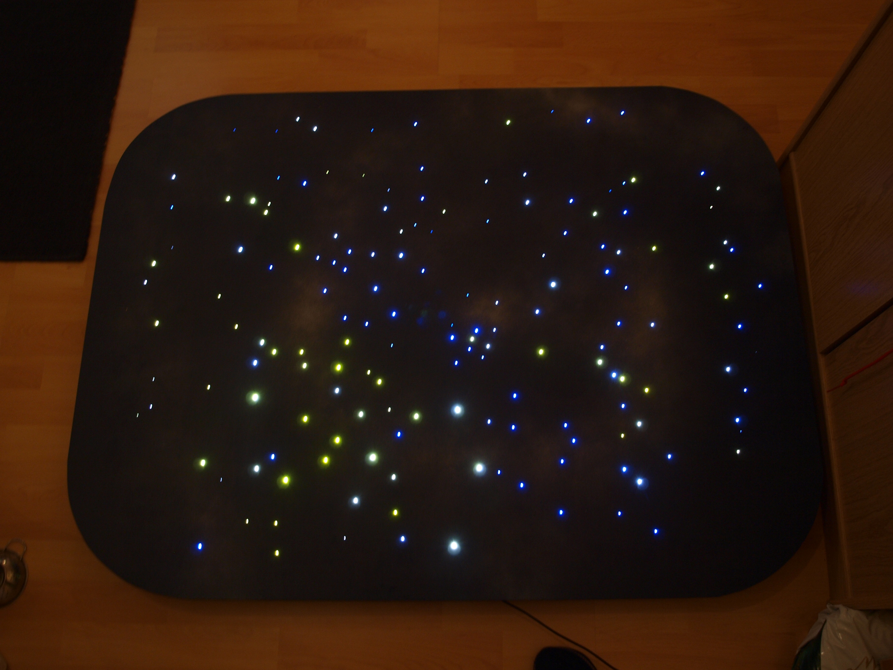

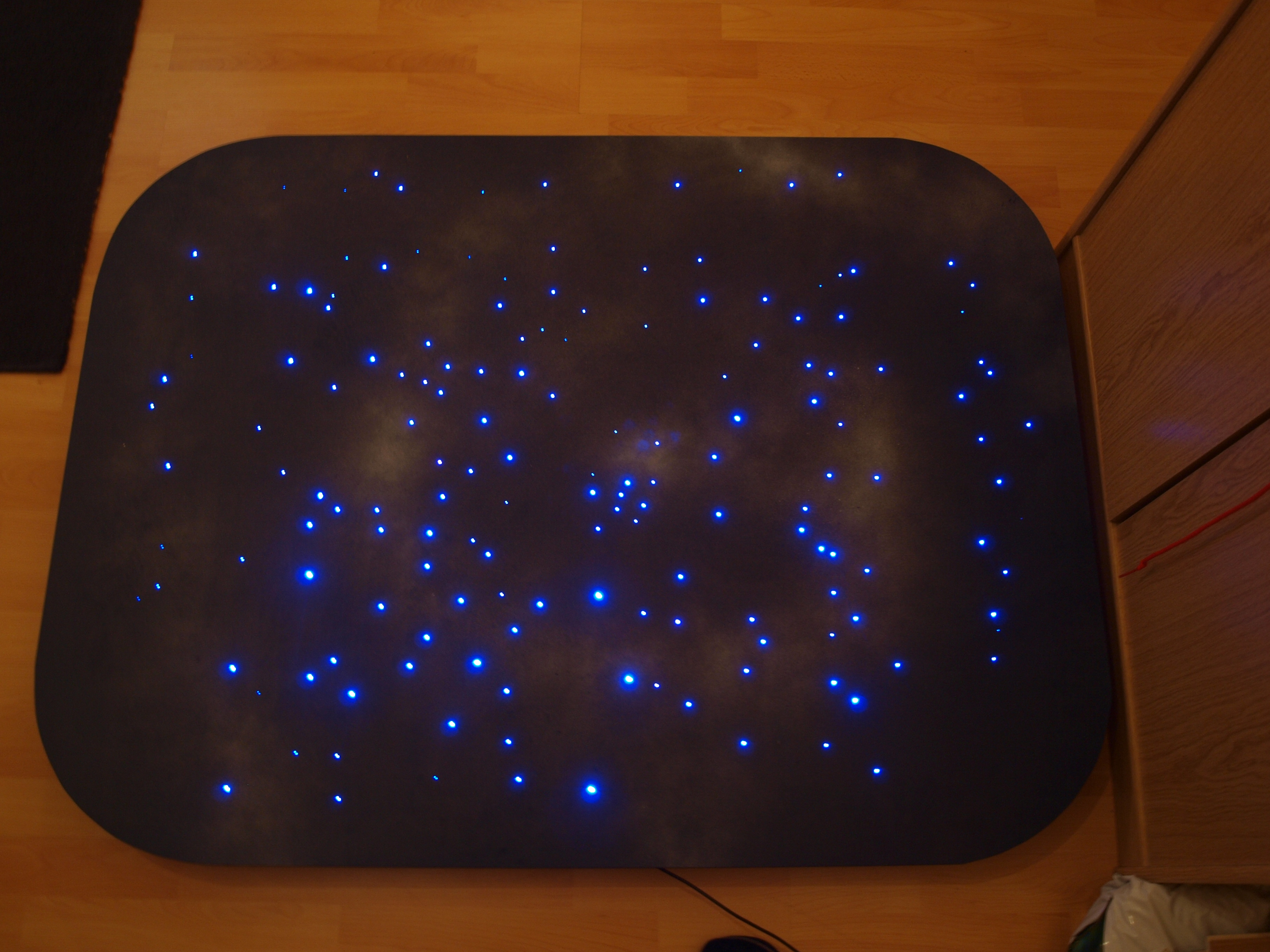

Ich habe heute was ganz anderes fertig gemacht...

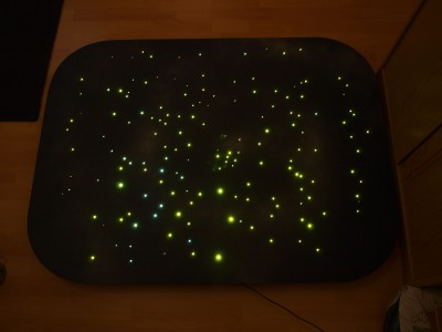

Da wir bald umziehen und unserer Badezimmer eine Oase der Erholung werden soll, habe ich einen Sternenhimmel gebaut, welcher sich über der Badewanne befinden wird.
Größe 80x120cm Sperrholz
200 Glasfasern
7 Farben per Fernbedienung anwählbar oder fließender Übergang
200 Glasfasern
- Beiträge: 2244

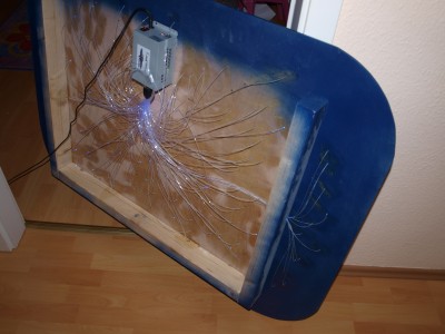

hier mal in Funktion
- Beiträge: 2244
Der ganze Spaß von hinten.

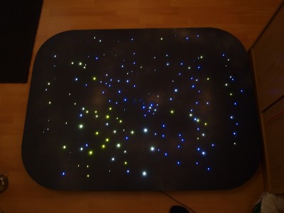

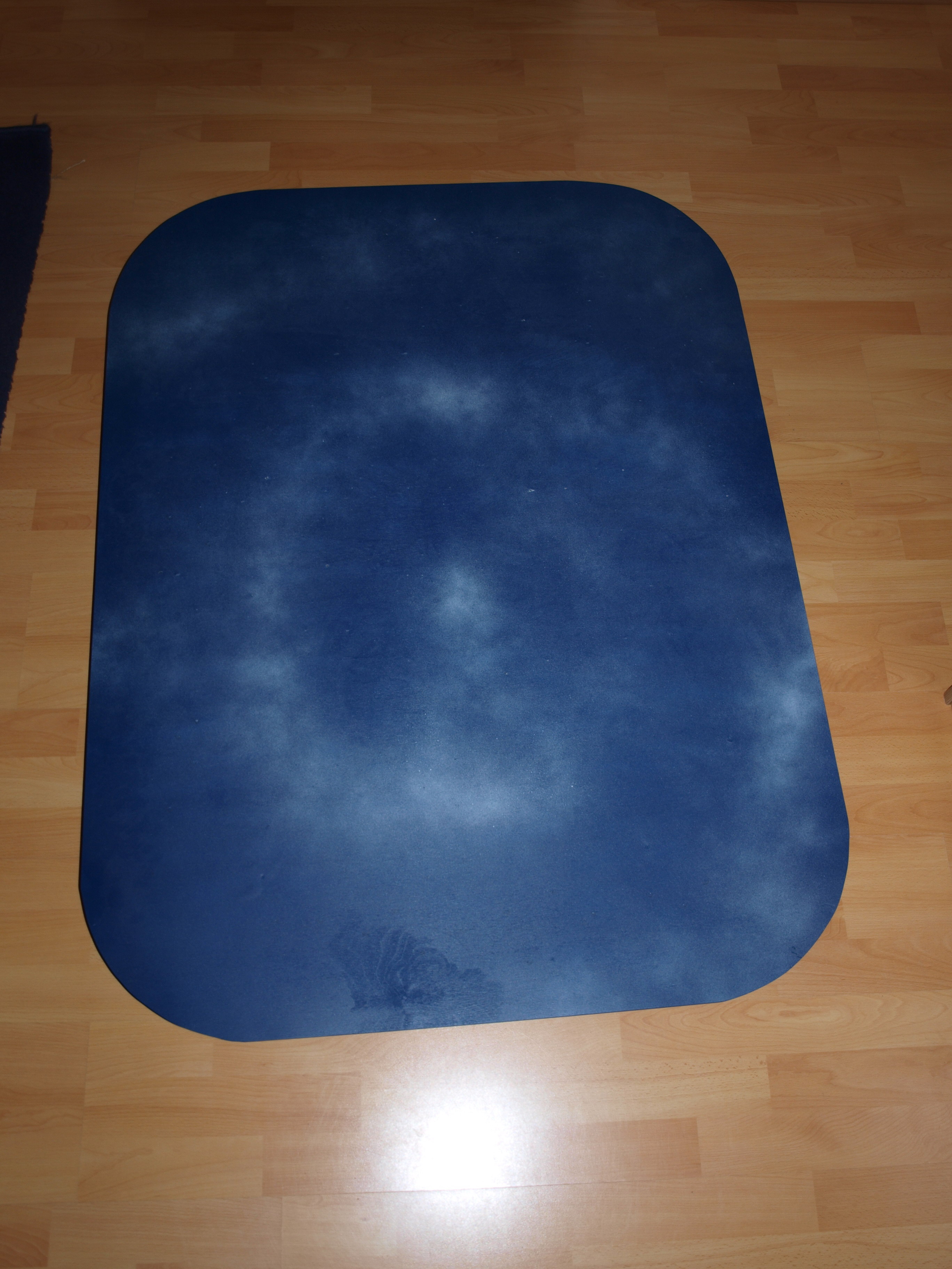

Zuerst habe ich die Platte zugeschnitten. Dann Leisten aufgebracht, die zum Einen den Abstand zur Decke halten und einen räumlichen Effekt erzeugen und zum Anderen die Technik verstecken. Ich hätte auch in die Trockenbau-Decke ein entsprechenden Ausschnitt einbringen können und der Himmel wäre in der Decke plan verschwunden. An der Stelle, wo es untergebracht wird, befindet sich aber ein Träger, so daß die Einbautiefe nicht gegeben war. Zudem ist es so leichter zu warten.
Dann wurden die Schrauben, die die Leisten halten verspachtelt und geschliffen.
Dan wurden circa 190 Löcher mit einem 0,8mm Bohrer gebohrt.
Okay, es war nicht einer. Er und fünf seiner Brüder wurden verschlissen. 0,8mm ist wirklich nadeldünn...
So dann werden die Glasfasern durchgezogen (bei helleren Sternen zwei oder drei Stück). Lackiert und und schick gemacht und dann die Enden auf der lackierten Seite bündig abgeschnitten.
Fertig ist der Himmel.

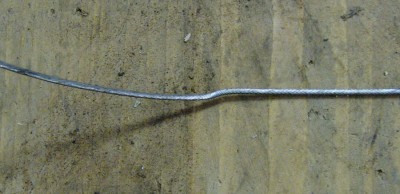

Da ich gestern die erste größere Ausfahrt mit meiner Schwalbe hatte und schonwieder Probleme mit der Schaltung auftraten, hab ich vorhin noch schnell die Schaltzüge zum Ölen ausgebaut.
Ich musste dabei feststellen, dass der linke Zug sehr schwergänig war.Der Rechte ist in Ordnung.
Der Grund für den Widerstand ist einfach ein verbogenes Zugseil.Es ist wohl durch die lange Standzeit "erstarrt".
An einer Stelle kann man durch die Hülle fühlen wie es eine Stelle gibt, die bei Bewegung hin und her geht.Tja, da ist das Drahtseil wohl hinüber.
Ich erwäge daher zumindeste das Drahtseil zu erneuern.Der Rest soll bleiben.

Bereits am letzten Freitag hab ich beim Mopedladen neues Seil besorgt und dann auch gleich losgelegt.
Das alte, linke Zugseil war tatsächlich übel geknickt.Wie das möglich ist, ohne die Hülle zu beschädigen weiß der Deiwel...

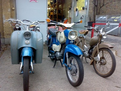

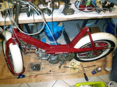

Ick fummel grad an men Mofa rum, wird nen Patina Alltagsmofa .
Sollte am WE fertig sein.
