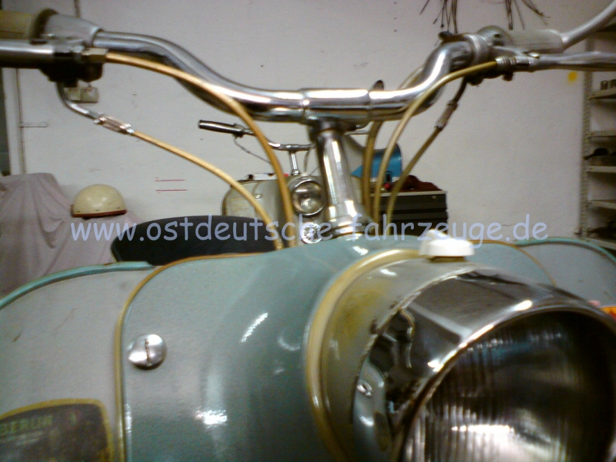

Sooo,
es ging heute voran,
habe an der Sport einige Dinge machen können. Den Rahmen hat Alex auch ganz prima gebrutzelt (nur die Tankhalter, nüscht schlimmes).
Morgen dann Hauptabnahme?

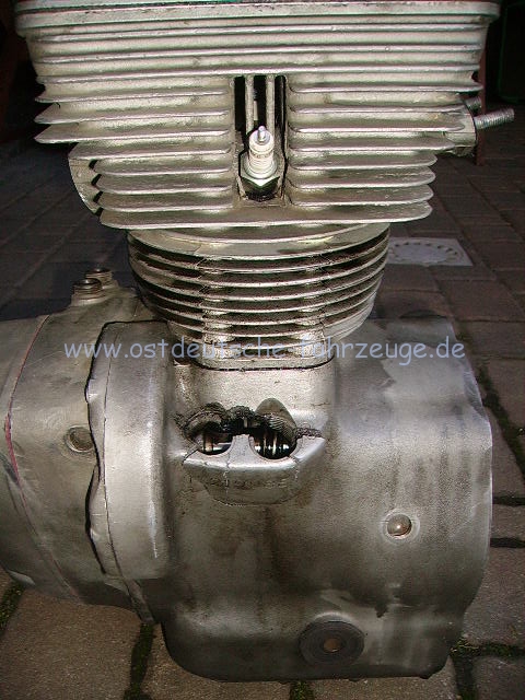

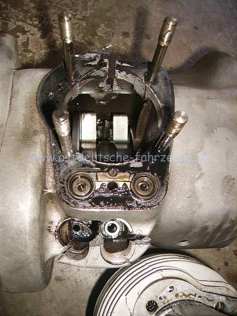

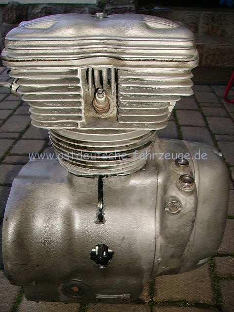

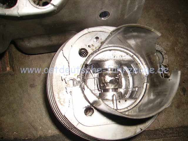

So noch ein kleiner Nachtrag zum DienstverweigererSteppke hat geschrieben:Kein eigenes Werkstattbild, es stammt von einem Kollegen.
...Ein sogenanntes Schnüffelstück, auch selbstätiger Entlüfter oder dynamisches angefertigtes Schnittmodell genannt...
- PICT0163.JPG (217.82 KiB) 7123 mal betrachtet
- PICT0157.JPG (197.62 KiB) 7123 mal betrachtet
- PICT0164.JPG (205.19 KiB) 7123 mal betrachtet
- PICT0159.JPG (200.57 KiB) 7123 mal betrachtet
Was machst Du jetzt? Ist eigentlich irgendetwas zu retten?
Tja wird wohl alles neu. Ich sag mal so, Kopf und Drehschieber werden wohl noch mal zum Einsatz kommen. Der Rest ist nur noch als Deko zu gebrauchen.

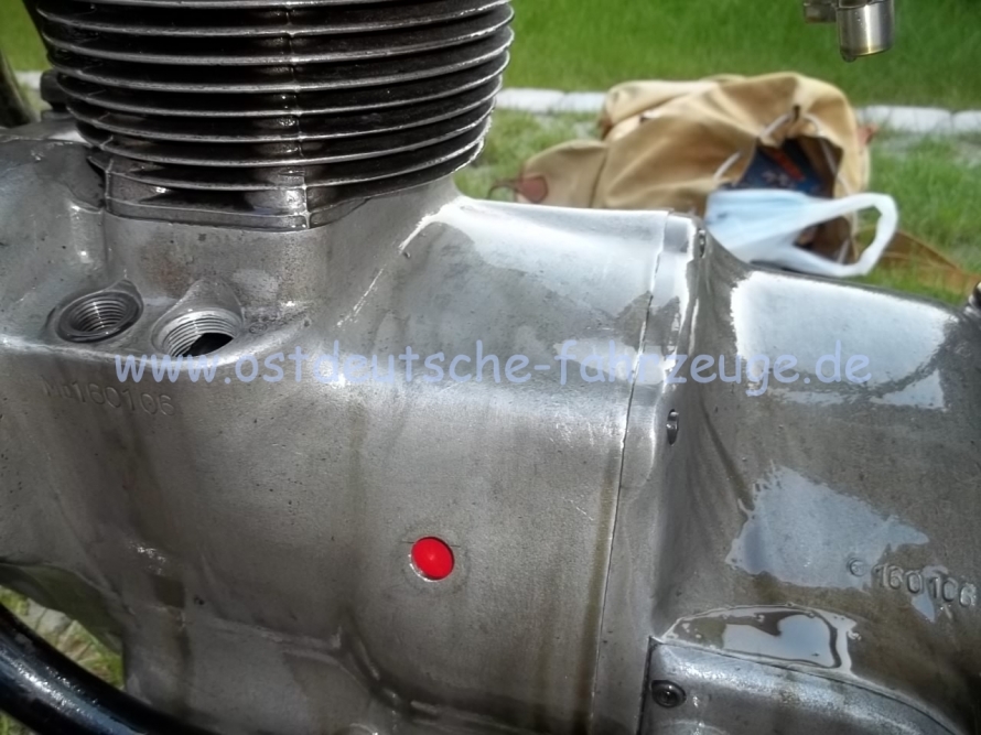

Ich war gestern mit der AWO unterwegs.
Auf der Autobahn dann dieses komische Geräusch. Ich schaute nach unten und war richtig wach! Alles voll Öl! Was genau los war, konnte ich zunächst gar nicht sagen. Erst einmal runter von der Bahn. Dann musste ich feststellen, dass der Deckel des Ölpumpenantriebs verloren gegangen war!!! Warum? Keine Ahnung. So etwas ist mir noch nie passiert. Ölstand war nicht mehr messbar. Mal sehen, ob der Motor diese Aktion überstanden hat, oder ob die Einfahrphase schon wieder vorbei ist...

Oje, Ronny
Ich drücke Dir die Daumen, dass der Motor das überlebt hat!

Wie lange bist Du denn so trocken gefahren?
Ronny, ich weis ja das Du gerne und viel konservierst aber das mit dem Öl ist übertrieben!
Keine Ahnung? Ich habe den Verlust des Deckels nicht bemerkt.Schollega hat geschrieben:Wie lange bist Du denn so trocken gefahren?
Und ja, die AWO dürfte jetzt endgültig konserviert sein

Dreibein hat geschrieben:So noch ein kleiner Nachtrag zum DienstverweigererSteppke hat geschrieben:Kein eigenes Werkstattbild, es stammt von einem Kollegen.
...Ein sogenanntes Schnüffelstück, auch selbstätiger Entlüfter oder dynamisches angefertigtes Schnittmodell genannt...Die Kurbelwelle hatte sich entschieden geteilter Wege zu gehen und dem Gehäuse eine direkte Beleuchtung zu verschaffen.
Die Kurbelwelle schaut aber nicht original aus ...
hat der Motor mehr Hub gehabt ?
