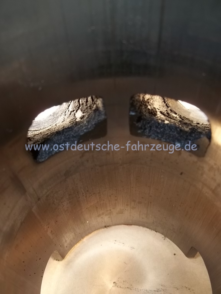

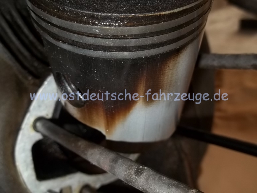

Also der Motor ist offen. Kolben und Zylinder sehen recht gut aus. Nur das Kolbenhemd ist recht dunkel. Ich vermute, die Kolbenringe waren wahrscheinlich festgebacken.
Das Auslaßfenster stützt wohl meine These (das rechte habe ich schon etwas gereinigt).

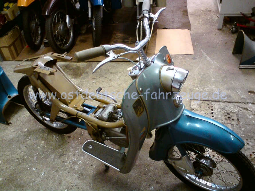

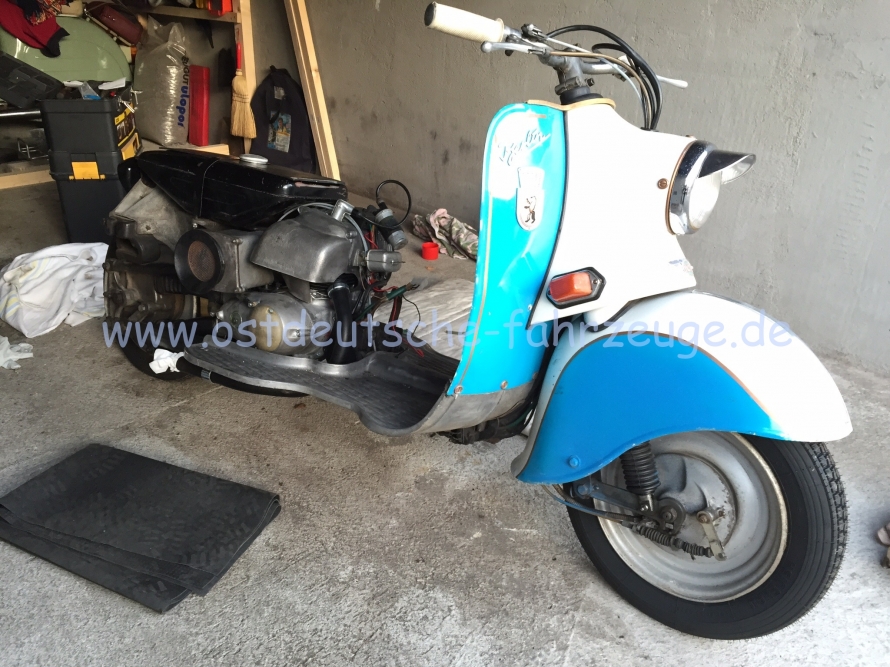

Ich habe heute am Berlin weitergemacht. Leider gibt's einen Rückschlag.....die Kette schleift am unteren Kettenausschnitt. Ich werde wohl die Schwinge zerlegen und neu ausrichten müssen :? Leider habe ich dazu im Moment ehrlich gesagt keinen Bock. Das wird wohl die allerletzte Sache sein, die dann gemacht wird.

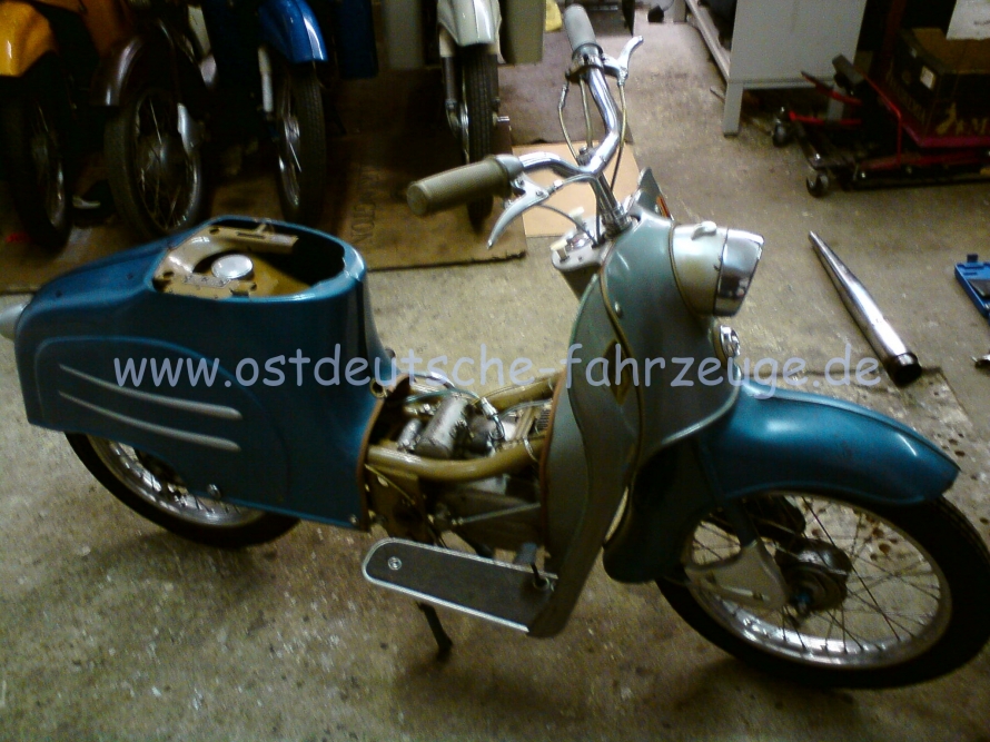

Ich habe heute die letzten Handgriffe am KR50 getan. Der Tank wurde wieder eingebaut nachdem er tagelang saniert wurde. Und dann stand eine Proberunde an. Die ersten Fahrversuche gingen 200 Meter weit - die Hauptdüse war locker. Danach liefs dann prima. Es waren ca. 10 Kilometer bei gefühltem Winter. Ich freue mich auf wärmere Tage auf dem Hocker.
Leider habe ich keine Bilder vom Fahren - es war zu kalt.

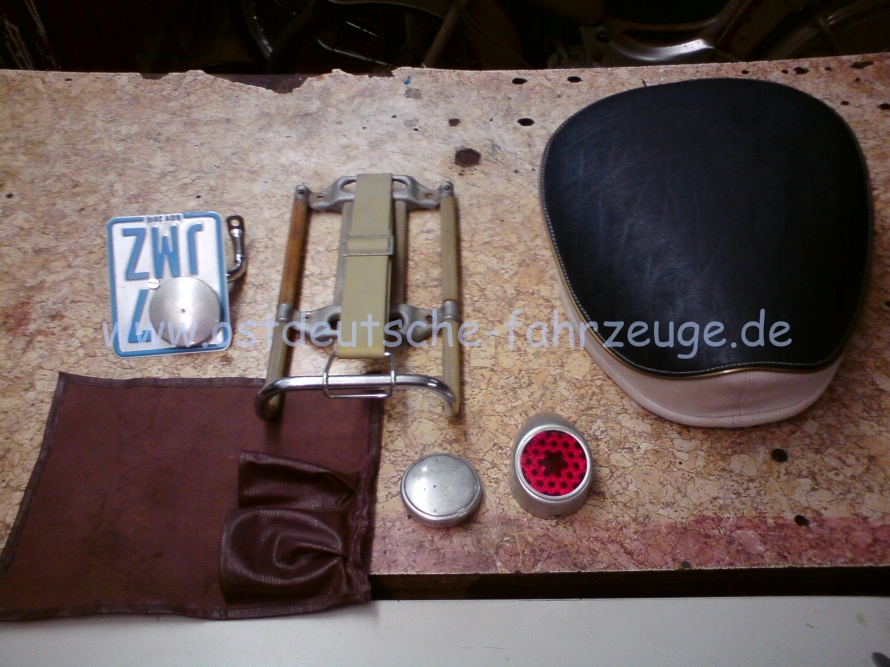

Zu verbauende Teile.

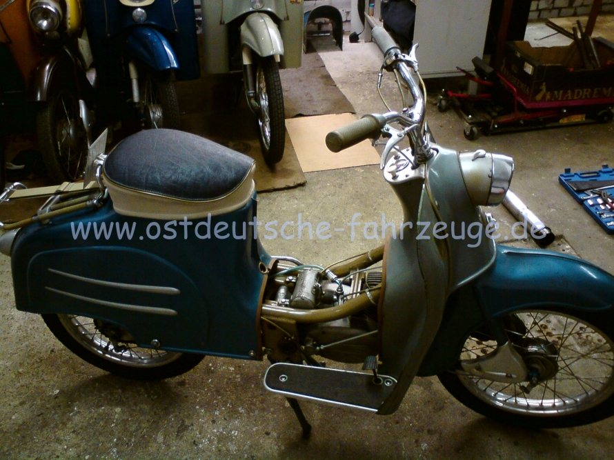

Er ist nackt und ohne Tank.
Tank wieder drin;-)
Tank wieder drin;-)
Schön geworden ! Aber du machst sicher noch ein paar Bilder im Sonnenschein ? :-apl
Na klar. Dann muss es aber zumindest wieder über Null sein. Gestern (Abend) war es echt einfach zu kalt.

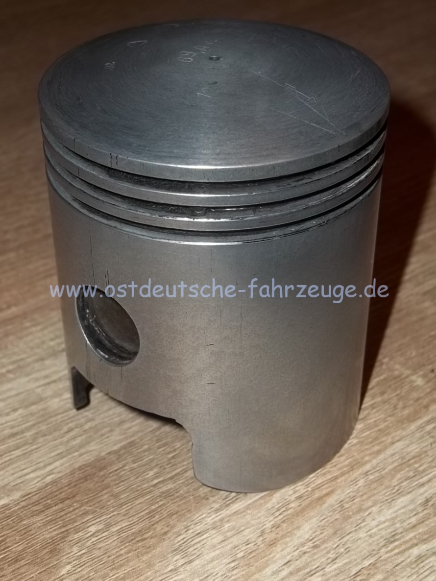

Habe heute mal den ES-Kolben grob gereinigt.
Ich hoffe, ihn mit neuen Kolbenringen weiter verbauen zu können.

Ronny, solange die Kolbenringnute nich aus geschlagen sind, sehe ich kein Grund den nicht wieder zu verwenden.

Steppke hat geschrieben:Habe heute mal den ES-Kolben grob gereinigt.
mit was hast Du denn den Koben gereinigt ? Den Kolbenboden so zu reinigen ist eher suboptimal .... ein Hauch von Ölkohle
ist sogar vorteilhaft. Zwecks der Wärme.
Wichtiger ist es den Kolben zu vermessen ( Büglemessschraube ). Gibt es die Kolben nicht noch irgendwo ?
Doc Holliday hat geschrieben: Gibt es die Kolben nicht noch irgendwo ?
Diese Kolben gibt es nicht mehr. Das ist aber auch nicht schlimm, die nächste Version passt auch. Da aber einen Megu-Kolben zu bekommen ist auch nicht leicht. Es gibt sie nur noch in großen Größen. Einen Zylinder, der ca. 500 Euro kostet (wenn man überhaupt einen bekommt), schleift man aber nur mal so nicht auf Endmaß auf. Also werde ich versuchen, diesen Kolben wieder zu verwenden. Ev. muss ich mir ein paar Kolbenringe anfertigen lassen. Zuerst schaue ich mir aber mal den Rest des Motors an.
Ölkohle auf dem Kolbenboden hätte ich gern erhalten, aber der Kolben war so schwarz, dass ich mich für eine Komplettreinigung entschieden habe. Außerdem war die Kolbengröße interessant.

Zum Kolben:
Als erstes würde ich den Zylinder hohnen ( nicht ausschleifen oder bohren), dann die alten Ringe einsetzen und Stoßmaß prüfen.
Kolbenringe und Kolben sind kein Problem, auch wenn dieses immer behauptet wird.
Falls Du einen brauchst schicke ich Dir eine Bezugsquelle...
Entscheidend ist eher das Schleifmaß bzw Kolbengröße

Doc Holliday hat geschrieben:Zum Kolben:
Wichtig wäre es erstmal zu prüfen warum der Kolben so schwarz an einer Seite war. Pleul und Pleulbuchse prüfen, gegebenenfalls auswinkeln!
Alex,
siehe mein Beitrag oben ....
Die Ringe in die Laufbuchse stecken und das Stoßringspiel prüfen.
Wenn die runter sind kann man es ggf mit neuen Ringen versuchen. Wenn er nicht aufbohren will, würde ich in
jedem Fall die Buchse hohnen, damit die neuen Ringe ordentlich einlaufen.
Alex
Beiträge: 153
Beitrag von Alex »
Doc Holliday hat geschrieben: Die Ringe in die Laufbuchse stecken und das Stoßringspiel prüfen.
Die Frage die sich mir noch stellt, wäre ob die dann höhere Verdichtung der Welle gefällt...
