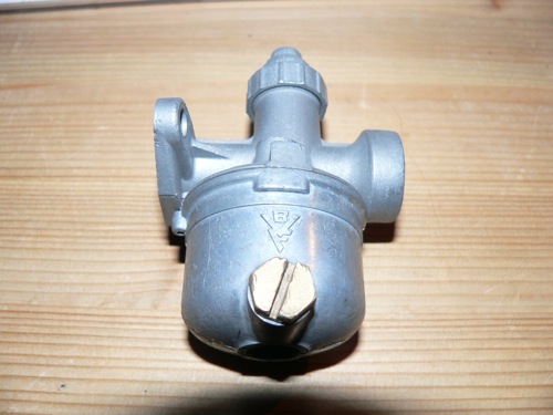

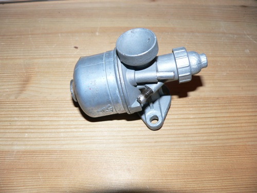

ich bin gerade dabei für den neuen SR1 und Alex zwei 121-01 Vergaser auf SR2 Technik umzubauen
Ist eigentlich gar nicht so schwer....
Vergaser 121-01 auf SR2 Technik umgebaut
Re: Vergaser 121-01 auf SR2 Technik umgebaut

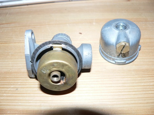

Mit etwas Glück findet man noch einige Vergaserbecher die von Außen die kleine Nase haben,
aber Innen schon die Aufnahme für den SR2 Schwimmer...
Dann habe ich mir einen neuen Tupfer gedreht und somit ist von Außen nichts zu erkennen....
Die Haltevorrichtung für den Schwimmer habe ich mit einer Schlüsselfeile gemacht...

Das Ventil musst Du aber auch mal umbauen... Herr Lehmann hatte das mal gut dokumentiert.
man(n) kann aber auch das Schwimmergehäuse umarbeiten wenn man nicht das passende findet
Hallo Matze....
schon längs fertig... habe das Ventil geändert....
Musste nur auf den M7 Gewindebohrer warten... den kann man nicht überall kaufen...
