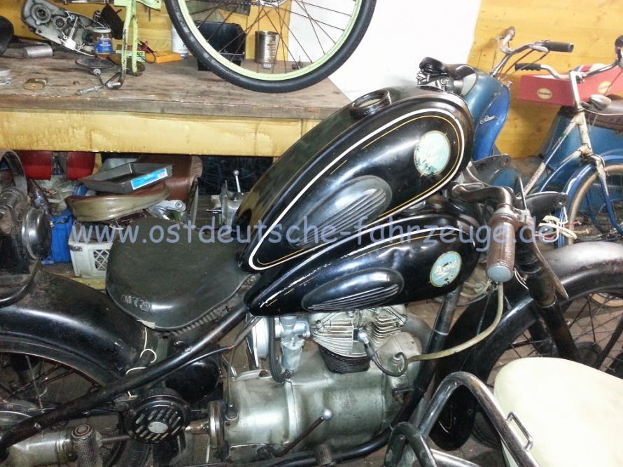

Mahlzeit,
der Winter naht, die Mopeds und Motorräder werden eingemottet und die "Winterprojekte" begonnen.
Ich habe mir gestern auch so ein "Projekt" gesichtert! :o
Nur ist das bei mir kein normales, denn eigentlich such ich schon mehr als 1 Jahr Teile für meine Touren.
Nachdem ich eigentlich fast fertig bin mit Teile suchen...
Gestern habe ich dann eine komplette, naja fast, geholt!
2014-11-25 19.36.23.jpg (495.49 KiB) 13555 mal betrachtet
Ich werde ab Donnerstag in die Garage verschwinden und mich erst auf der freien Welt wieder zeigen wenn die Eule fertig ist :-D
Naja eigentlich hab ich noch 12 Tage Urlaub dieses Jahr...
Naja Touren, eigentlich schon immer "mein" Liebling der 50er. Und was ist da am schönsten? Na Klar, was frühes... :-d
Für mich, gehören Abziehbildern aufn Tank, sowie n Registervergaser und Fischschwanz dran, alles andere ist neumodisch...
Ich geb mal noch 2-3 Eindrücke mit...

Wow ! Herzlichen Glückwunsch und viel Spass , ich hoffe du machst viele Bilder ?

Die Touren nur mit Abziehbildern auf dem Tank!
Mach was draus!
