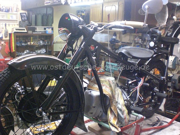

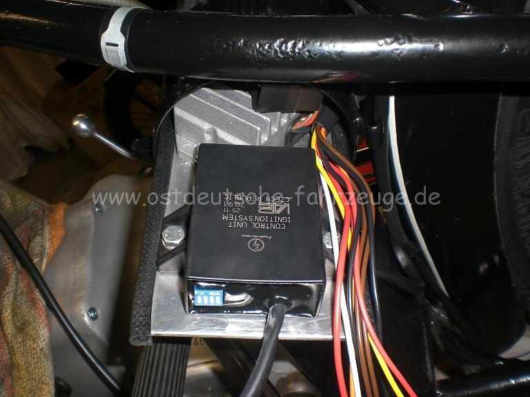

Zwischenzeitlich wurde auch ein geeigneter Ort für die Steuerteile gefunden. Deine Platte paßt prima
man kann sie gut herausziehen samt Kabelstrang
Und für das Werkzeug ist auch noch genügend Platz in der Rolle

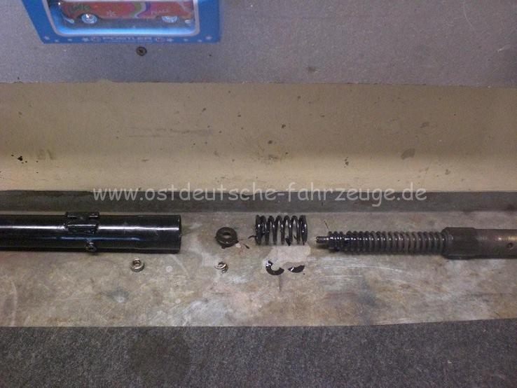

Ein weiteres großes Problem war die Telegabel. Die war völlig hin. Die lief ewig trocken und war eingelaufen und verrostet
das half nichts das mußte regeneriert werden aber wie ohne das Sparbuch zu plündern die Dinger wachsen nicht auf den Bäumen
zudem waren die CU Ringe gebrochen und die Buchsen ausgelutscht...also kein TÜV das war sicher

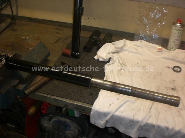

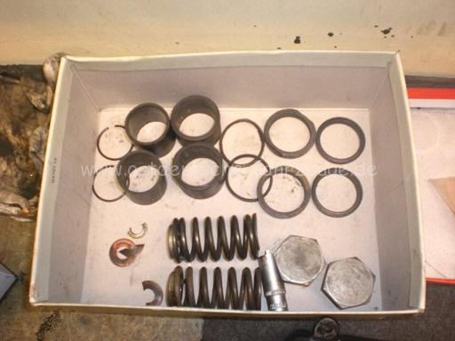

Experten raten dazu die Tauchrohre rundschleifen und die Oberfläche dann mit Hartchrom beschichten zu lassen. Anbieter dazu hatte ich zwar recherchiert aber bei Kosten von rund 220,-€ je Holm war der Gedanke daran Geschichte
Ich habe die Tauchrohre mit einem Bekannten in die Drehmaschine gespannt (abgestützt mit einer Lünette) und ca. 2 zehntel fein abgedreht bis die Lauffläche gerade war. Diese Fläche wurde dann mit Schlichtfeile und Sandpapier in mehreren Stufen glatt poliert
Danach drehten wir aus Pertinax neue Buchsen angepaßt an die neuen Maße und auch die unteren Buchsen neu. Mit neuen Dichtringen habe ich die Telegabel dann wieder neu zusammengebaut. Dabei mußte ich beachten, dass die Simmerringe nicht mehr so stramm auf der neuen Lauffläche saßen denn es gibt keine mit Innenmaß 34,2 mm
. Ich habe die Federn also entfernt, diese dann aufgedreht und ein kleines Stück gekürzt. Danach können diese Problemlos wieder zusammengedreht und in den Simmerring gesetzt werden
nun sitzen sie wieder schön straff drin und dichten auch ab wie Tests ergaben
Bilder von den Einzelteilen folgen noch hier erst einmal die fertige Telegabel bereits eingebaut

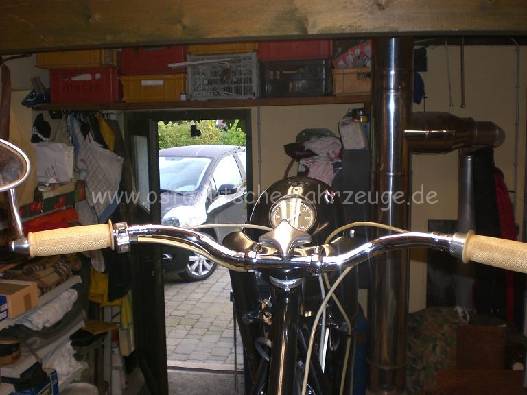

Die Bowdenzüge sind mittlerweile auch fertig und eingebaut. Die Hüllen wurden gereinigt und neue Seelen wurden eingelötet so wird der alte Charme der Lady schön erhalten. Deshalb habe ich mich auch für beige Gummigriffe entschieden.
Die habe ich 2 Wochen in schwarzem Tee ziehen lassen damit die schön alt aussehen
Das Kabel vom Abblendschalter ist auch ein altes goldenes schönes Stück sowie der sehr gut erhaltene Schalter selbst der ist ja vom Sr2 auch gut bekannt
Kupplungs- und Bremsgriff sind auch montiert und einsatzbereit sowie auch der neu regenerierte Tacho von D. Lieschke aus Dresden

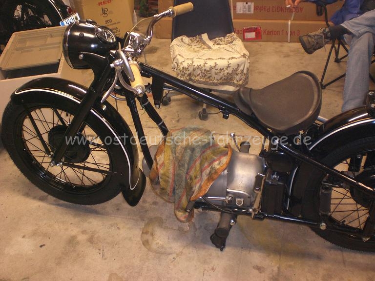

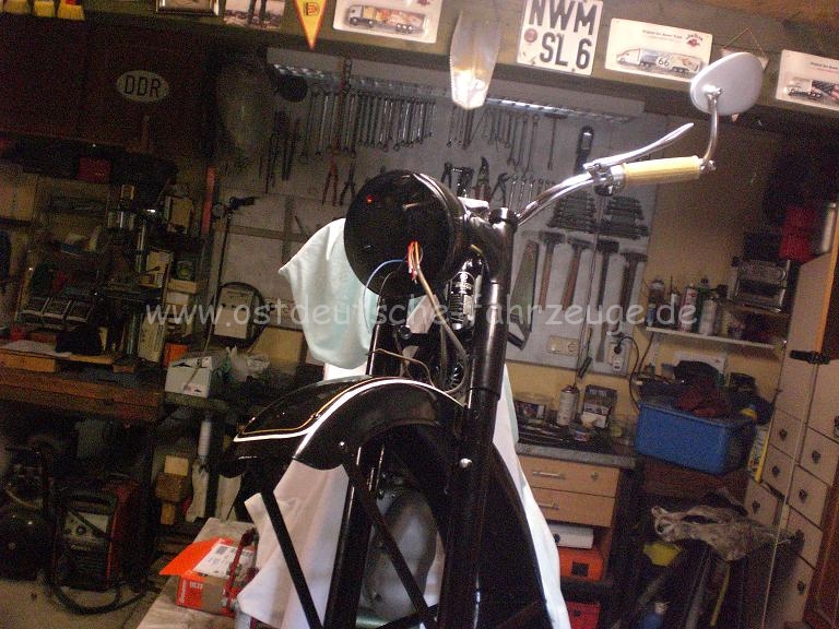

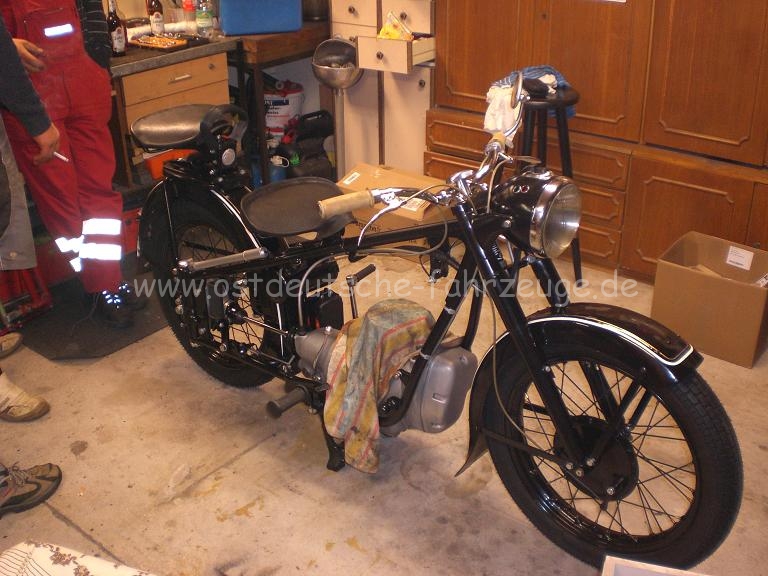

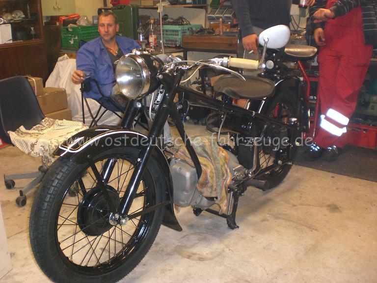

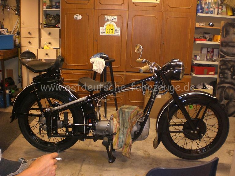

Der derzeitige Baustand
- 5klein.JPG (254.13 KiB) 12635 mal betrachtet
- 8klein.JPG (305.4 KiB) 12635 mal betrachtet

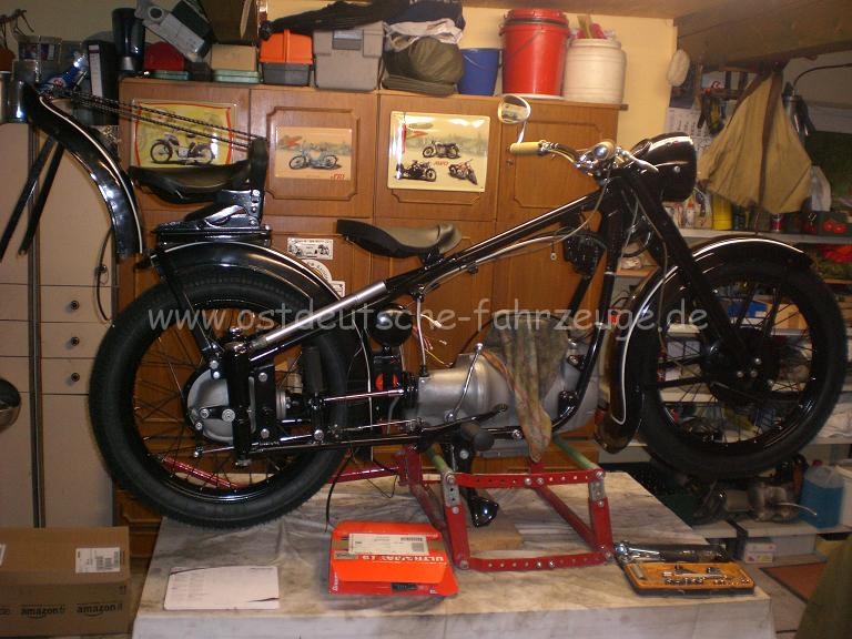

Re: Awo 425 T Bj. 1955 mit Stoye SML Beiwagen
Ich habe wie geplant am Freitag eine Nachtschicht eingelegt
und war fleißig.

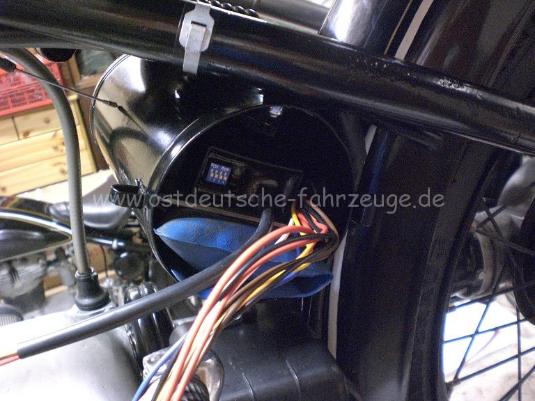

Der Kabelbaum ist nun komplett angeschlossen.
Ich habe eine 12V Gelbatterie eingebaut und hoffe wenig Probleme mit ihr zu haben
Alle Glühlampen sind auf 12V umgerüstet.
Bremslichtschalter und Lampe wurden auch komplettiert und angeklemmt

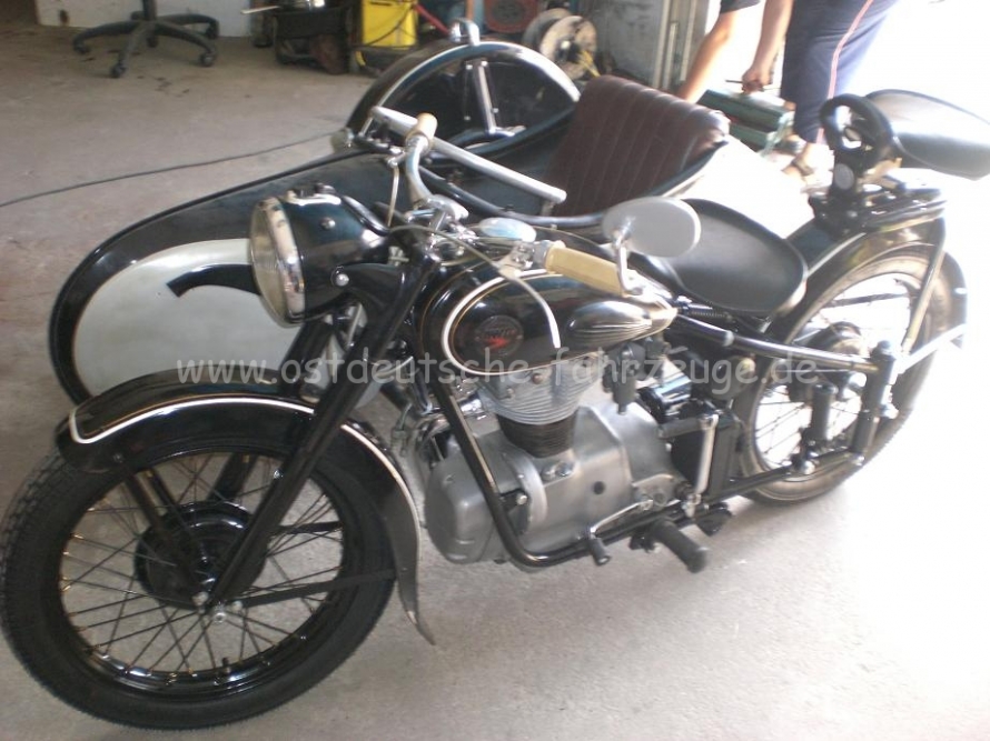

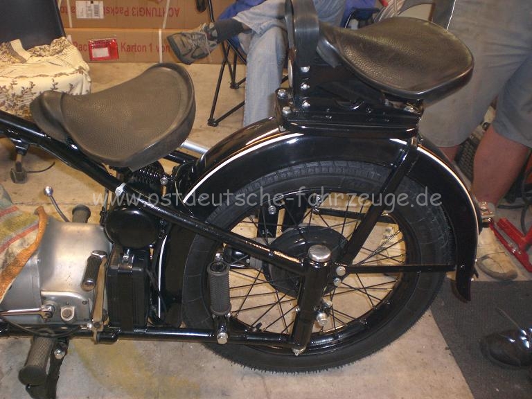

Also am WE war nun Endspurt. Der Zylinderkopf mit Vergaser und Krümmer wurden montiert. Der Fahrersitz und Tank inkl. Benzinhahn angebaut und befüllt und alles noch einmal durchgesehen auch die Ölstände noch einmal
nun sollte der erste Testlauf erfolgen also runter von der Bühne, Vergaser getippt, Zündung an und siehe da nach 17 Jahren Stillstand und 2 Jahren Restaurationsarbeit lief die alte Lady auf den 1. kicker wieder an aber hört selbst...Video Testlauf AWO
Nun erfolgt diese Woche noch die TÜV Abnahme und die Zulassung. Dann wird der BW noch einmal ordentlich eingestellt und dann geht die Reise los

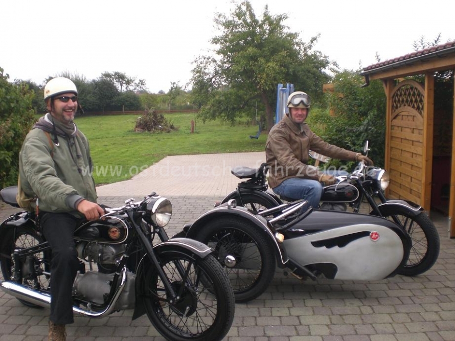

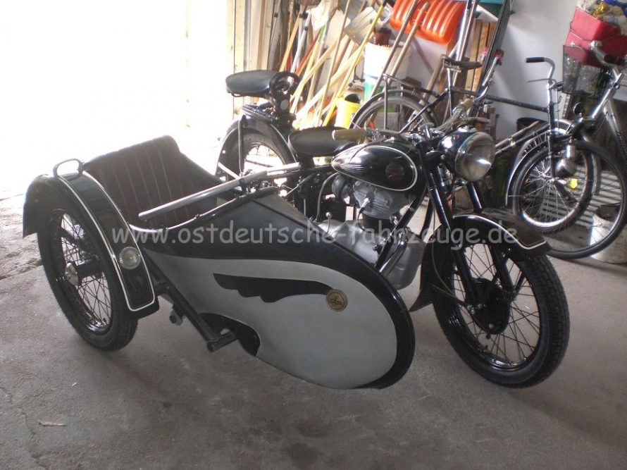

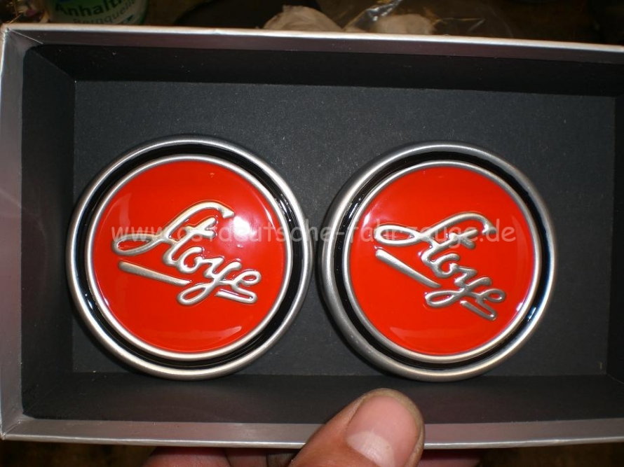

...nee noch nicht fertig... die Stoye Plaketten fehlten ja noch am BW.
Diese habe ich neu geprägt im Nachbau erhalten und von meiner Liniererin ausmalen lassen.
Eine anschließende Tour mußte dann natürlich sein
