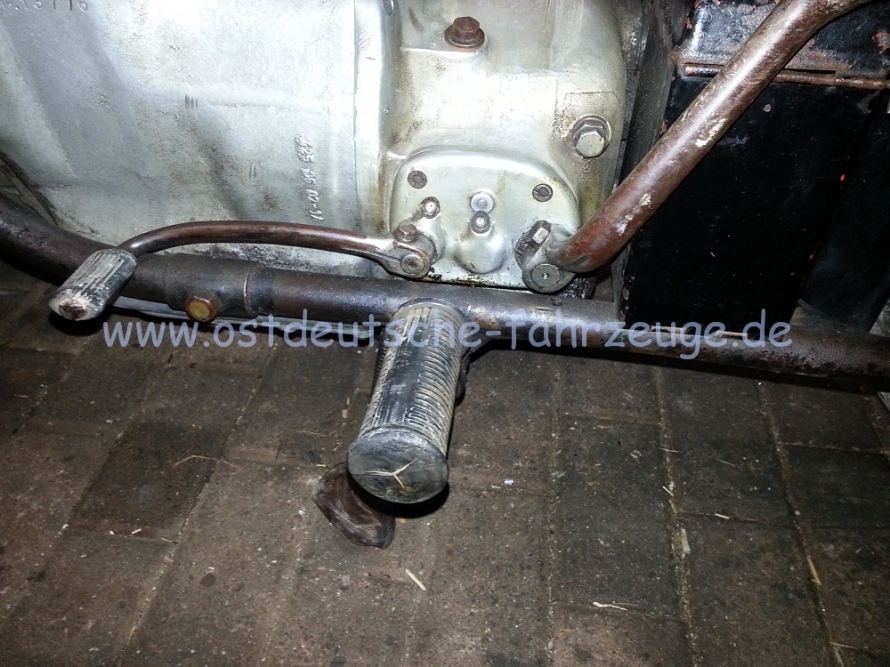

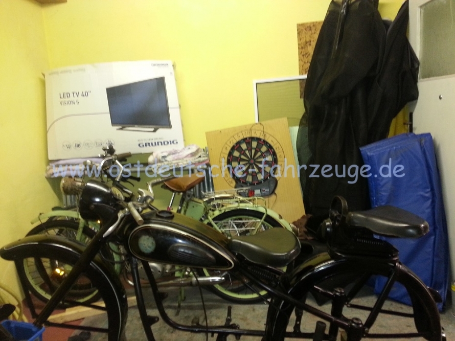

Mahlzeit,
der Winter naht, die Mopeds und Motorräder werden eingemottet und die "Winterprojekte" begonnen.
Ich habe mir gestern auch so ein "Projekt" gesichtert! :o
Nur ist das bei mir kein normales, denn eigentlich such ich schon mehr als 1 Jahr Teile für meine Touren.
Nachdem ich eigentlich fast fertig bin mit Teile suchen...
Gestern habe ich dann eine komplette, naja fast, geholt!
2014-11-25 19.36.23.jpg (495.49 KiB) 13542 mal betrachtet
Ich werde ab Donnerstag in die Garage verschwinden und mich erst auf der freien Welt wieder zeigen wenn die Eule fertig ist :-D
Naja eigentlich hab ich noch 12 Tage Urlaub dieses Jahr...
Naja Touren, eigentlich schon immer "mein" Liebling der 50er. Und was ist da am schönsten? Na Klar, was frühes... :-d
Für mich, gehören Abziehbildern aufn Tank, sowie n Registervergaser und Fischschwanz dran, alles andere ist neumodisch...
Ich geb mal noch 2-3 Eindrücke mit...
2014-11-25 19.31.49.jpg (514.65 KiB) 13542 mal betrachtet
2014-11-25 19.32.40.jpg (446.48 KiB) 13542 mal betrachtet

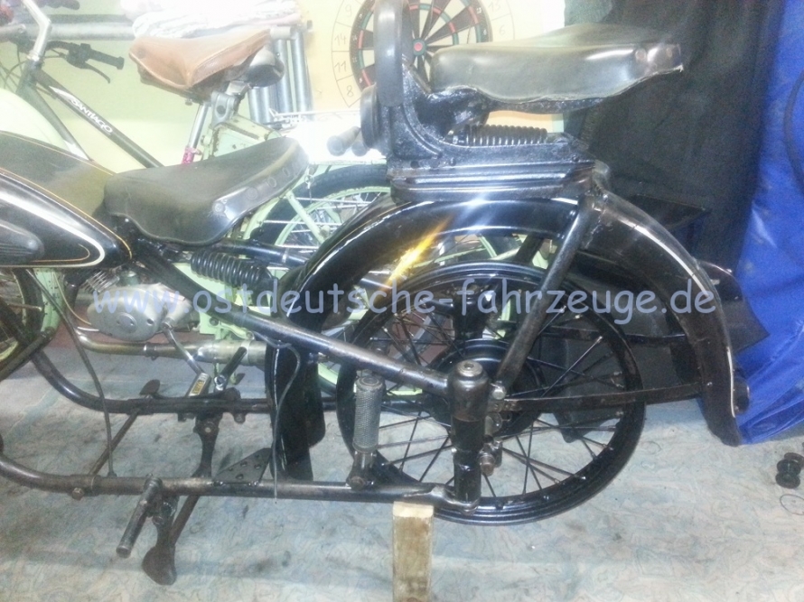

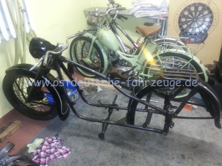

mittlerweile habe ich die AWO komplett demontiert und die Lackteile gesäubert. Das meiste wurde schon mit Owatrol geölt.
Schrauben wurden gesäubert und die Gewinde nachgeschnitten.
Am Rahmen mussten mehrere Schweißarbeiten gemacht werden, alles erledigt.
Das ich schon eine Telegabel aufgearbeitet da hatte, wurde diese verbaut. Eine gute hintere Federung hatte ich auch noch da, wurde verbaut.
Mittlerweile steht sie so da...

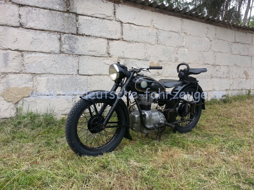

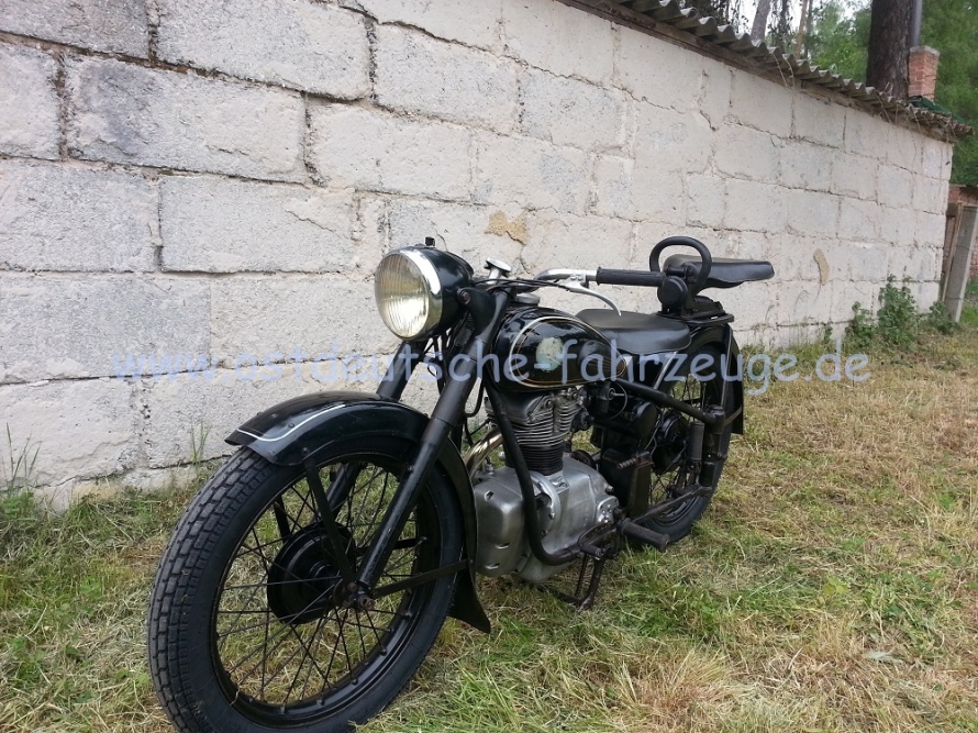

Mittlerweile ist die dicke soweit beisammen, seit heute funktioniert auch die Elektrik einwandfrei 8-)
2015-05-16 16.21.29.jpg (610.26 KiB) 12951 mal betrachtet
2015-05-16 16.22.15.jpg (591 KiB) 12951 mal betrachtet
2015-05-16 16.23.20.jpg (591.12 KiB) 12951 mal betrachtet
2015-05-16 16.23.56.jpg (511.04 KiB) 12951 mal betrachtet
Re: AWO T52
Schöne Maschine !!! Da hast du was feines zusammengebracht , läuft sie ordentlich ?
Gruss vom Raffi
