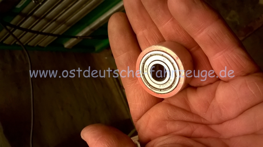

Das zu verwendende Lager ist das Rillenkugellager 6301 (Breite 12mm, Aussendurchmesser 37mm, Innendurchmesser 12mm)
Für die 10er Achsen habe ich bisher noch keine passenden Lager gefunden.
