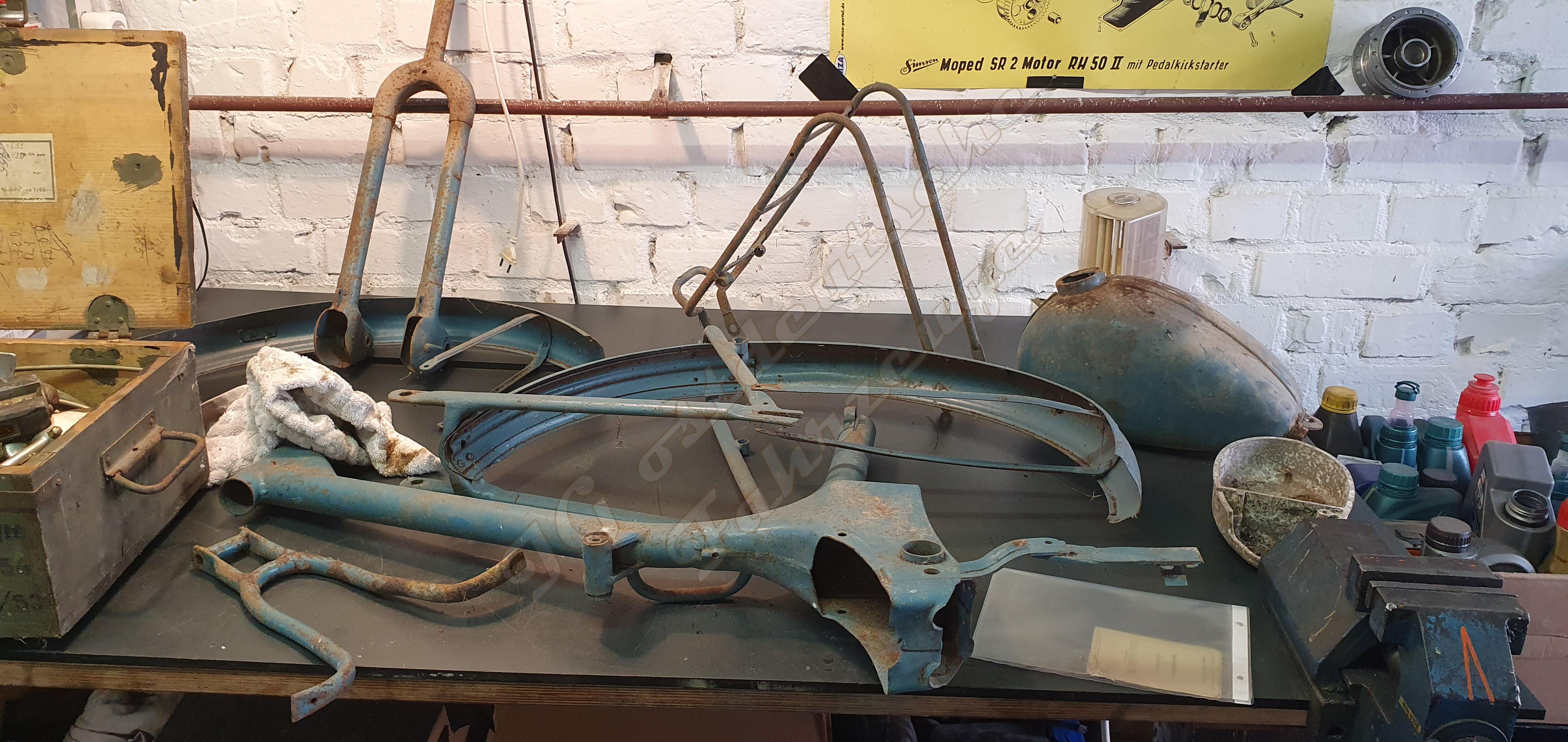

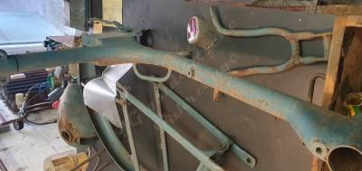

Hallo Leute, sein heute bin ich wohl Besitzer, eines der ältesten Simson-Mopeds.
Es ist ein Versuchsfahrzeug in Einzelteilen. Man wollte es wohl schon vor sehr langer Zeit mal renovieren. Die Armaturen sind vom SR2, genau wie Sattel und Pedale.
Die restlichen Teile sind wohl Vorserie.
Es ist interessant, dass das Fshrzeug an Optima in Erfurt ging. 1962 wurde die Betriebserlaubnis erstellt.
Ich werde alles so lassen. Das Fahrzeug wird lediglich komplettiert.
Ich denke, das beste ist, wenn es seine Geschichte zu Schau trägt. Wie es als Vorserienfahrzeug aussah, weiß heute wohl keiner mehr.
Der Zustand ist eigentlich nicht so schlecht, wie es auf den ersten Blick aussieht. Mal sehen, ob ich bis Kürbitz fertig werde.
Ist das jetzt das älteste Simson-Moped, oder kennt jemand noch ein Älteres?

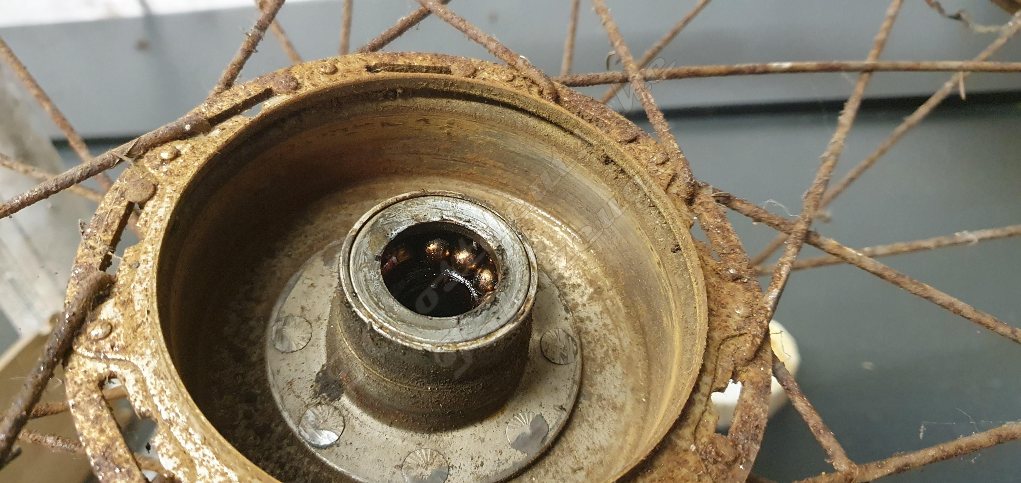

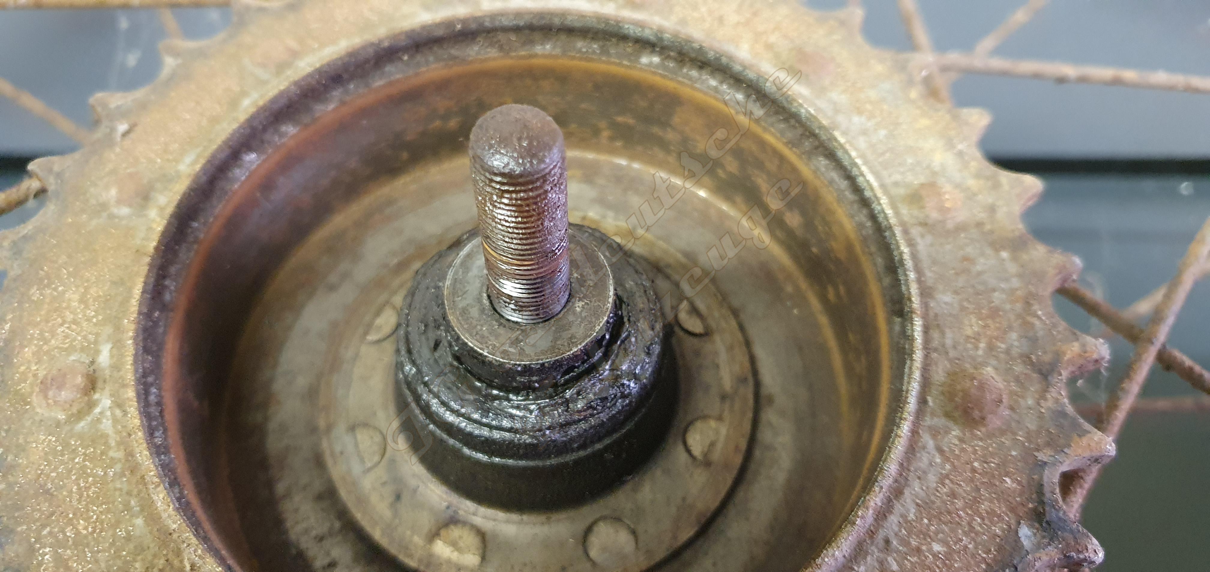

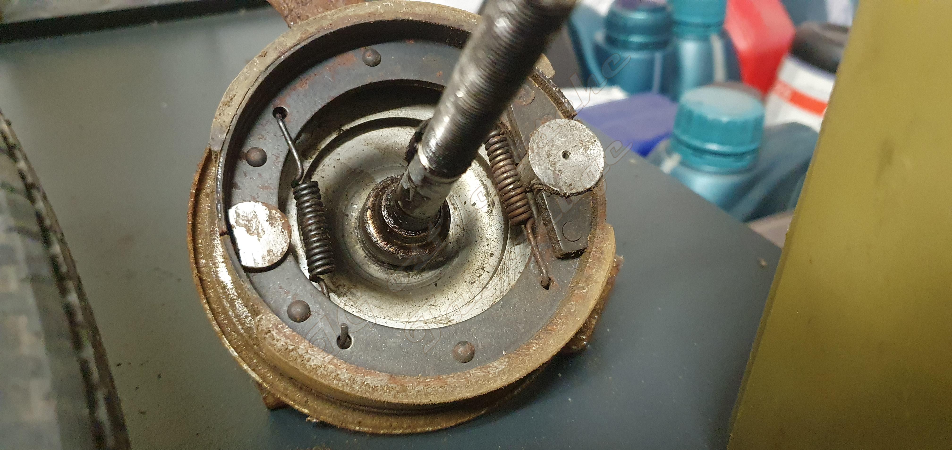

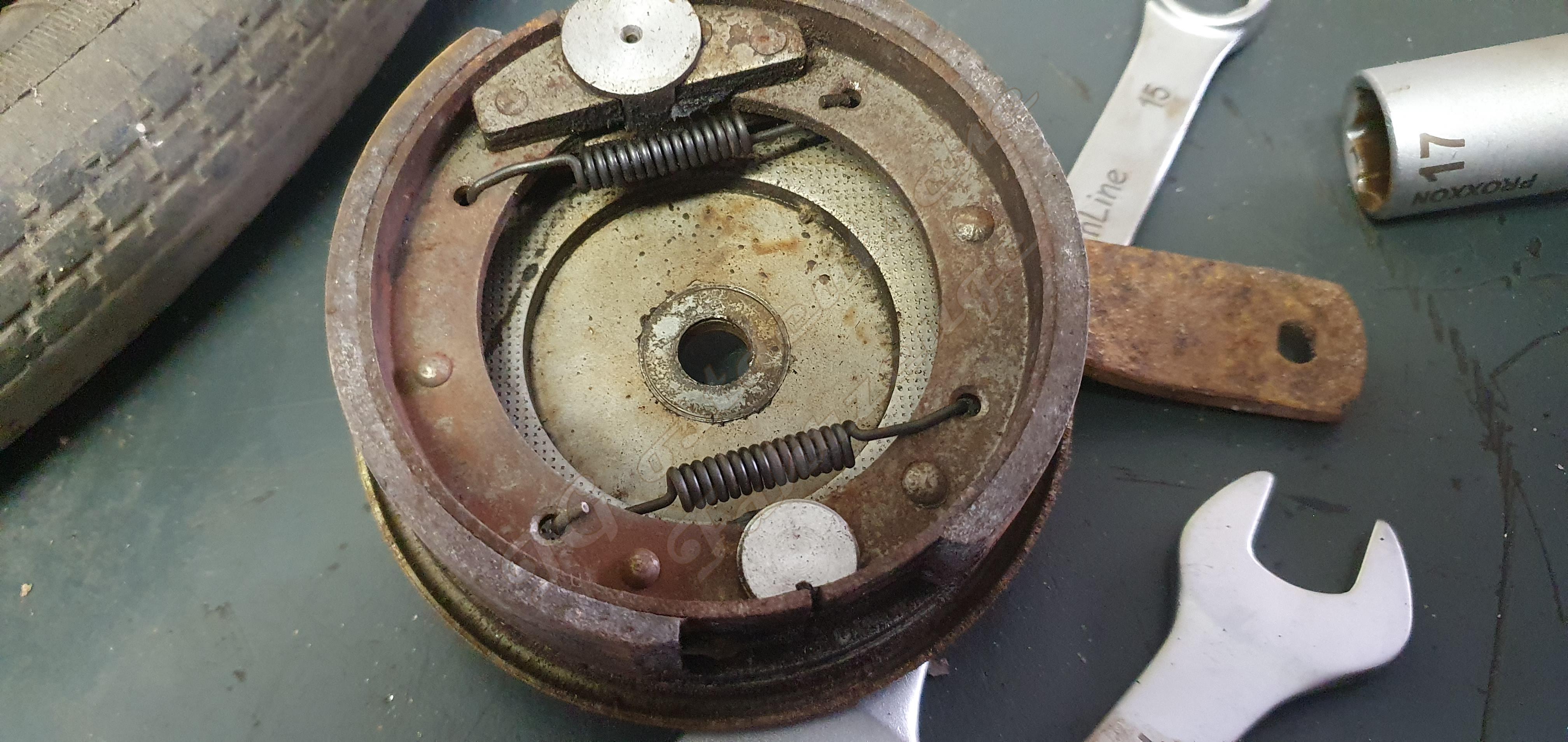

Ich habe mich heute mal um die Radlager gekümmert. Das sieht alles gar nicht so schlecht aus. Auch die Bremse macht einen guten Eindruck

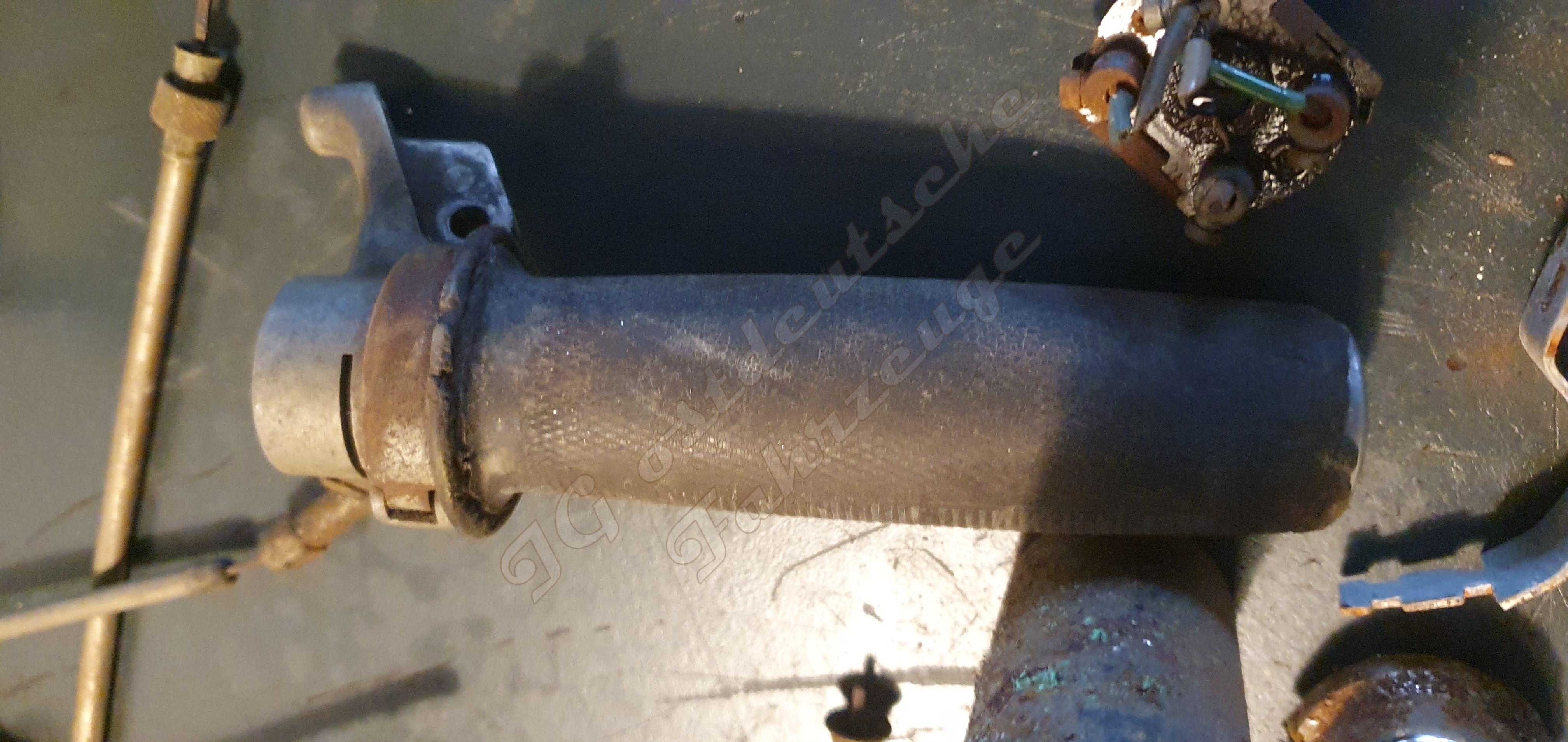

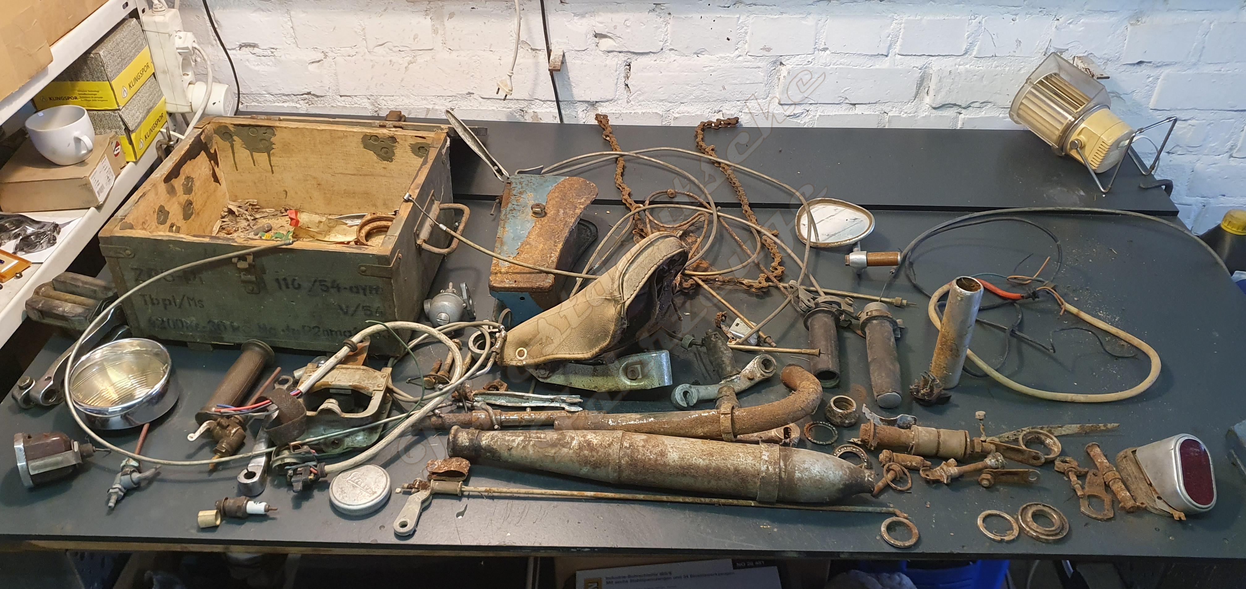

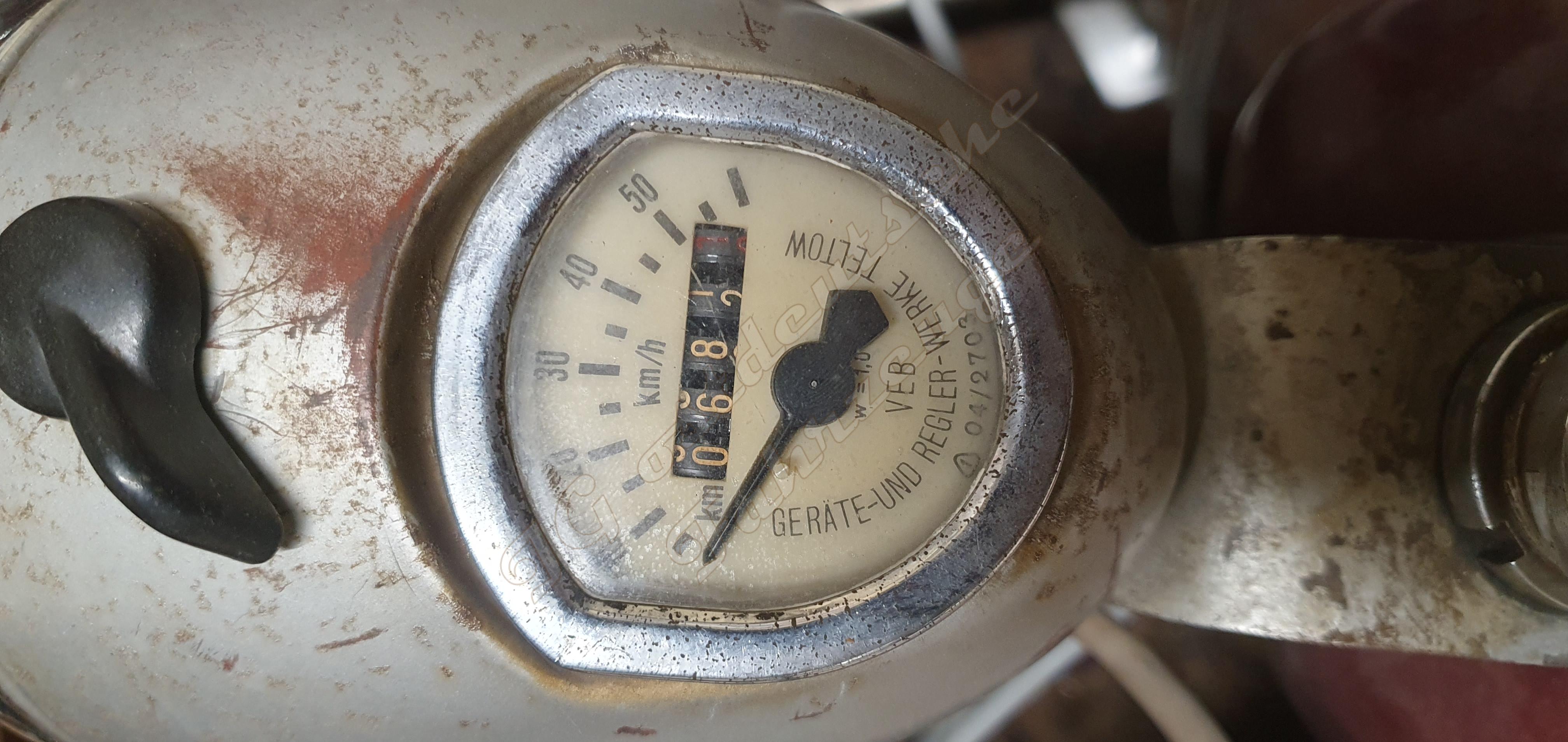

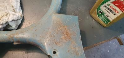

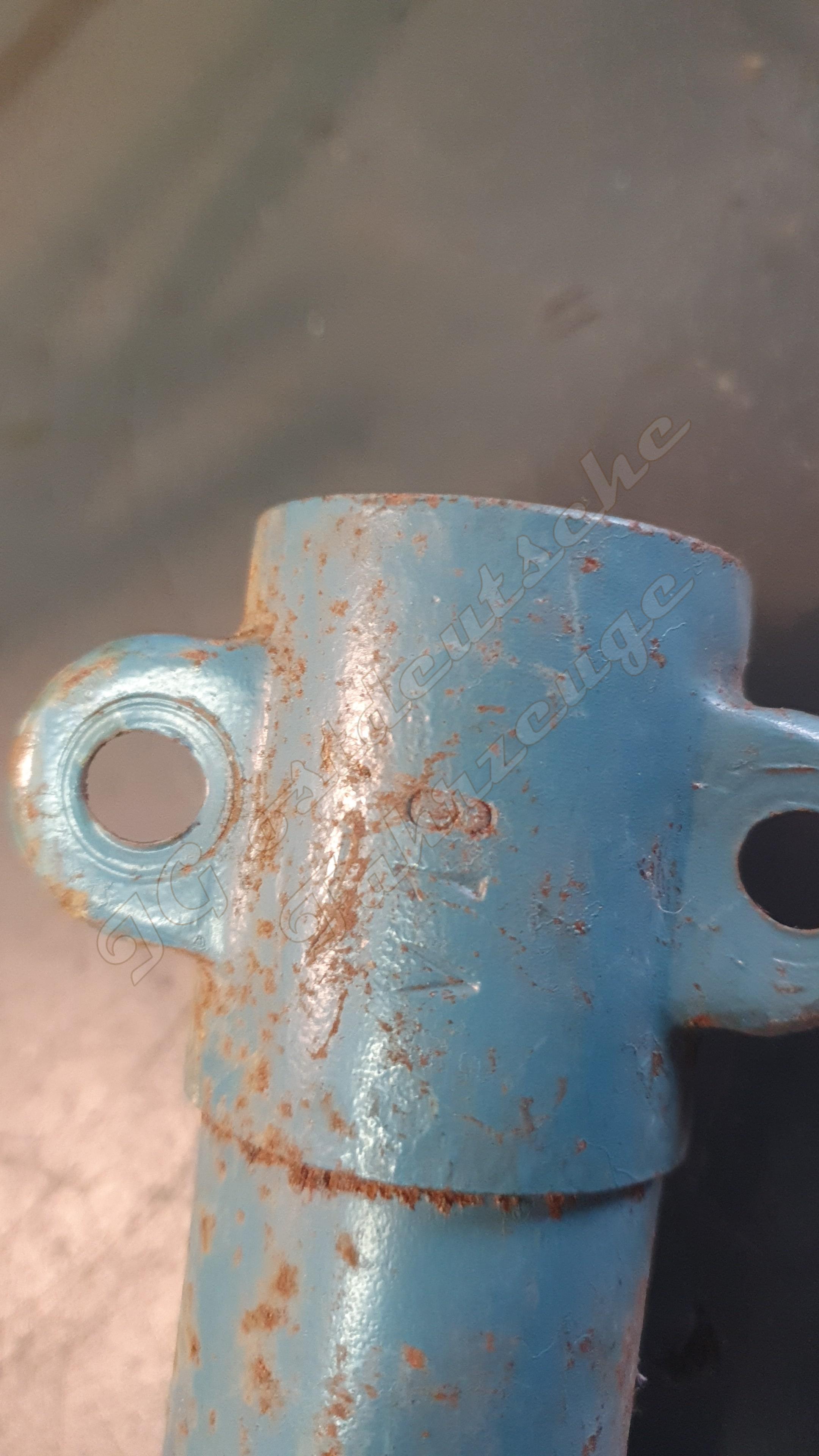

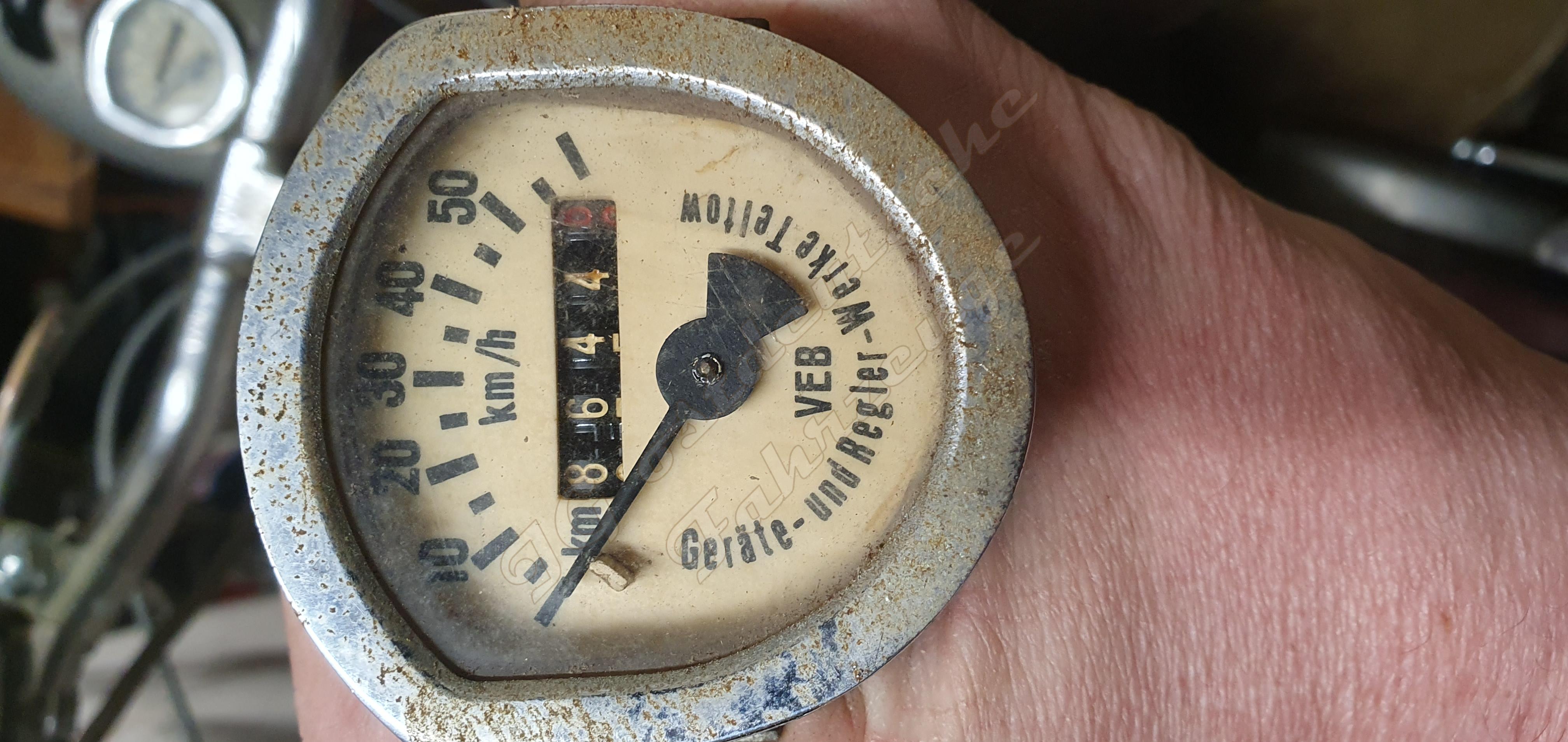

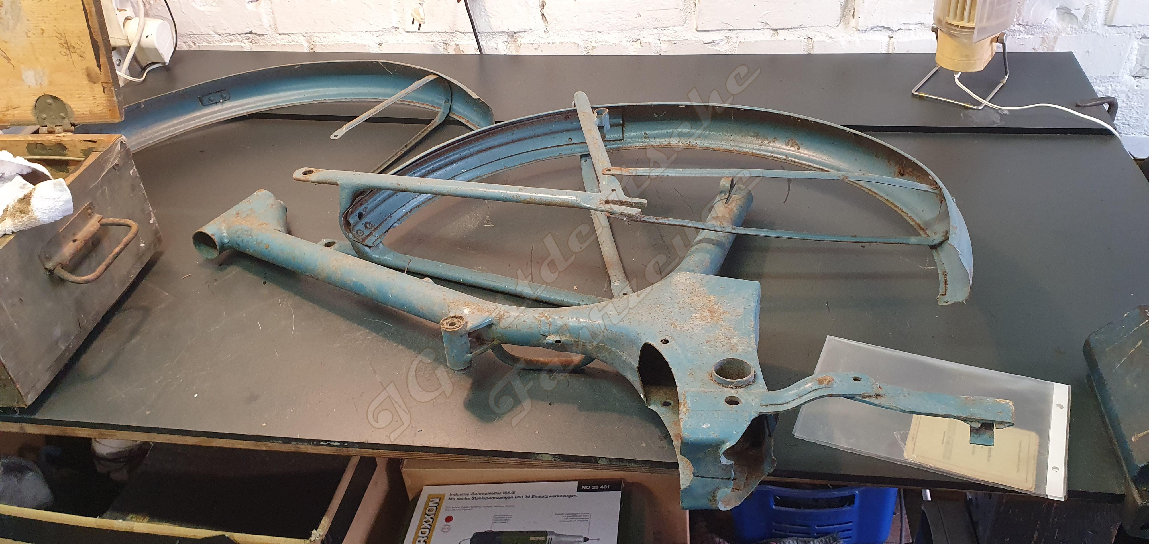

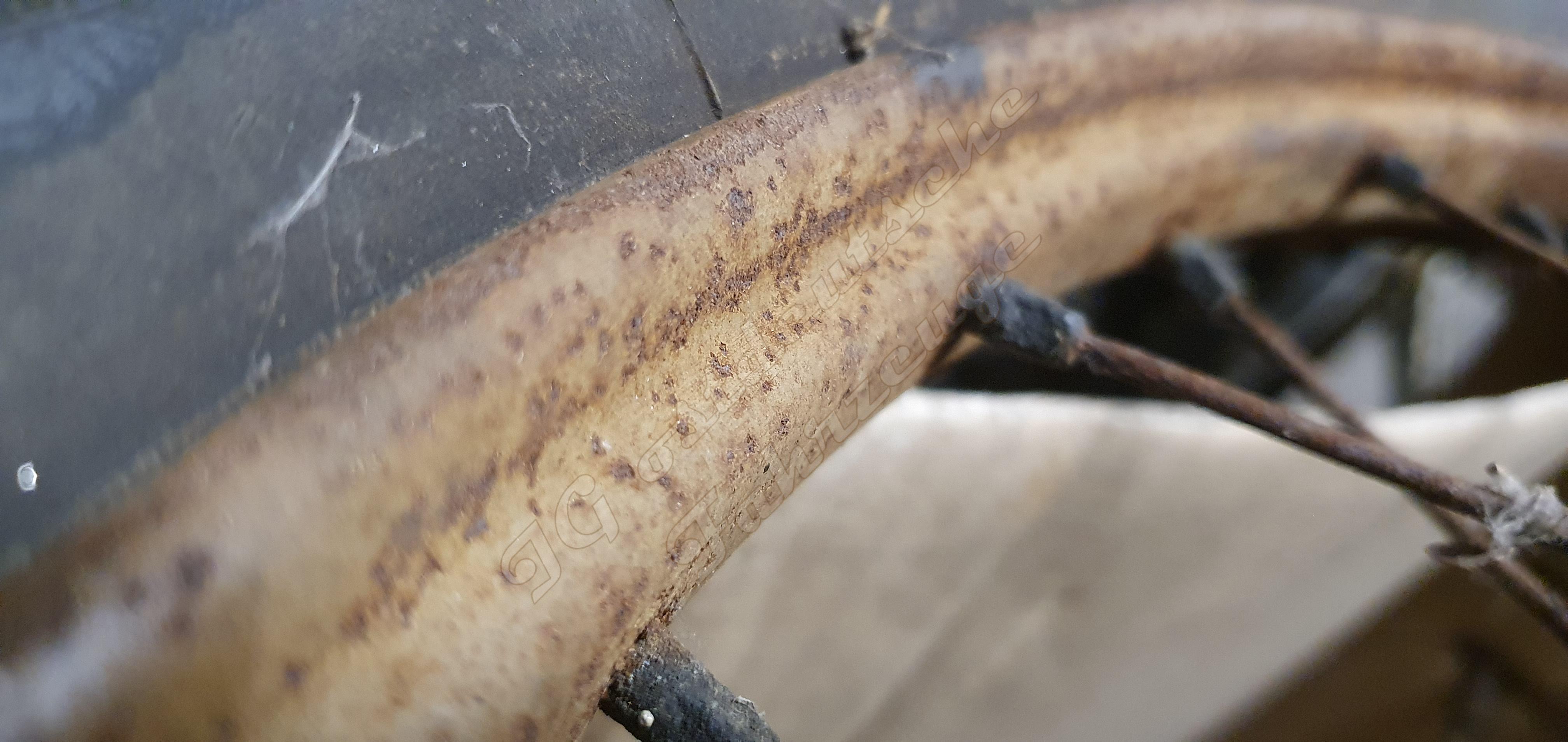

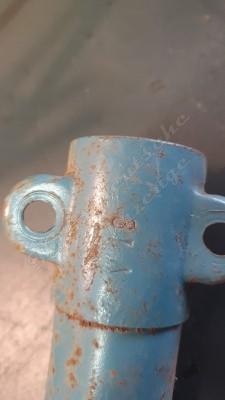

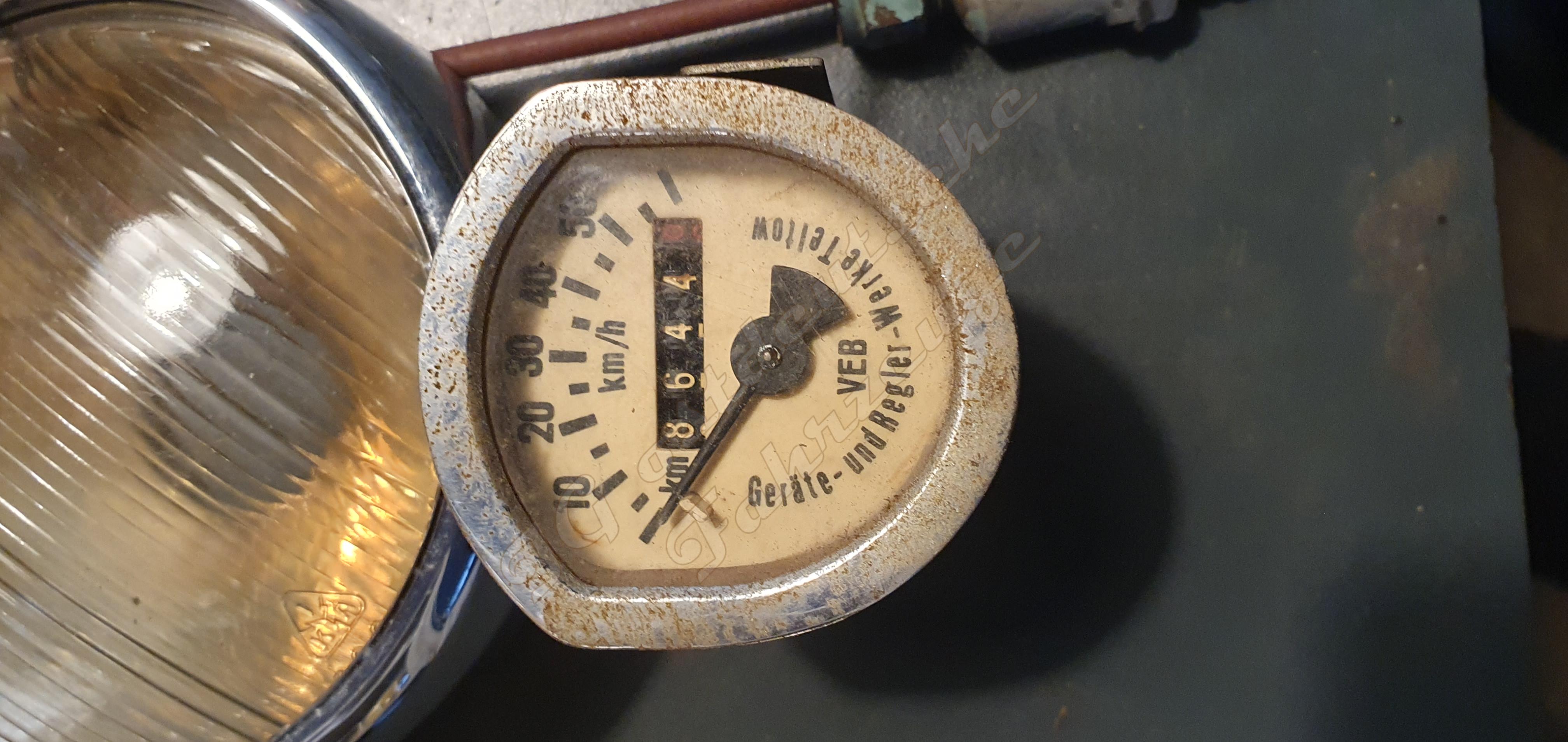

Vielen Dank, ich habe heute noch mal genauer geschaut. Es gibt doch Augenscheinlich ein paar Besonderheiten, allerdings fehlen Kettenschutz, Rücklicht, Sattel, die linke Tretkurbel und die Pedale. Der Rest scheint vollständig zu sein, was mich sehr freut. Viele Teile haben wohl wegen eines undichte Daches stark gelitten, aber sie sind ersetzbar. Ich möchte ihn so lassen und komplettieren. Er darf seine Geschichte zu Schau tragen. In den Papieren von 1962 steht, dass er schon blau war. Nachdem er blau war, ist er aber nicht mehr montiert worden. Der Lack sieht auch eher wie Kathodentauchlack aus. Die Teile scheinen damals chemisch entlackt worden zu sein. Nun gibt es aber auch etwas Rost.

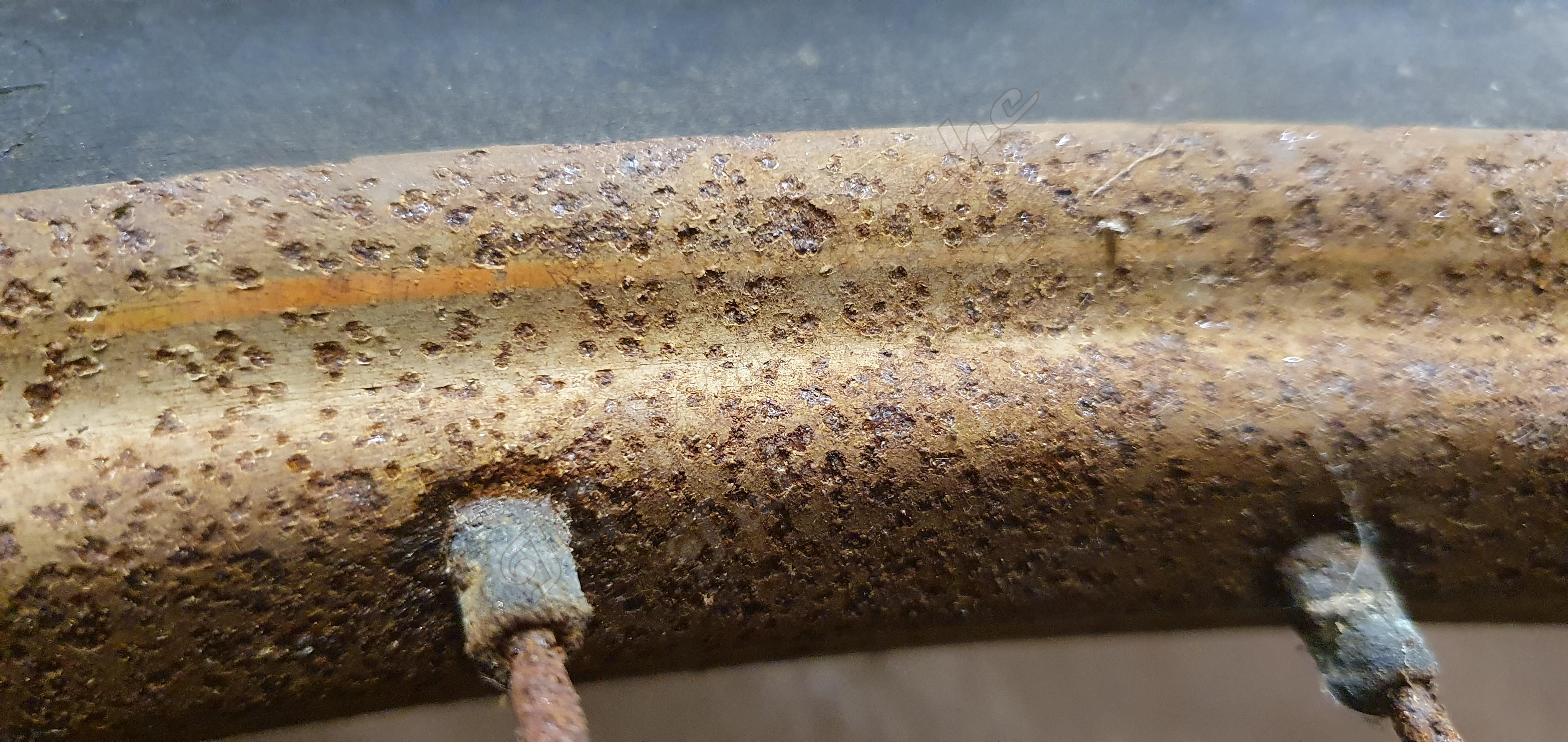

Auf den Felgen könnte noch Originallack sein, die Naben der Räder sind verchromt und zeigen nur wenig Verschleiß.
Hier mal ein paar Bilder:

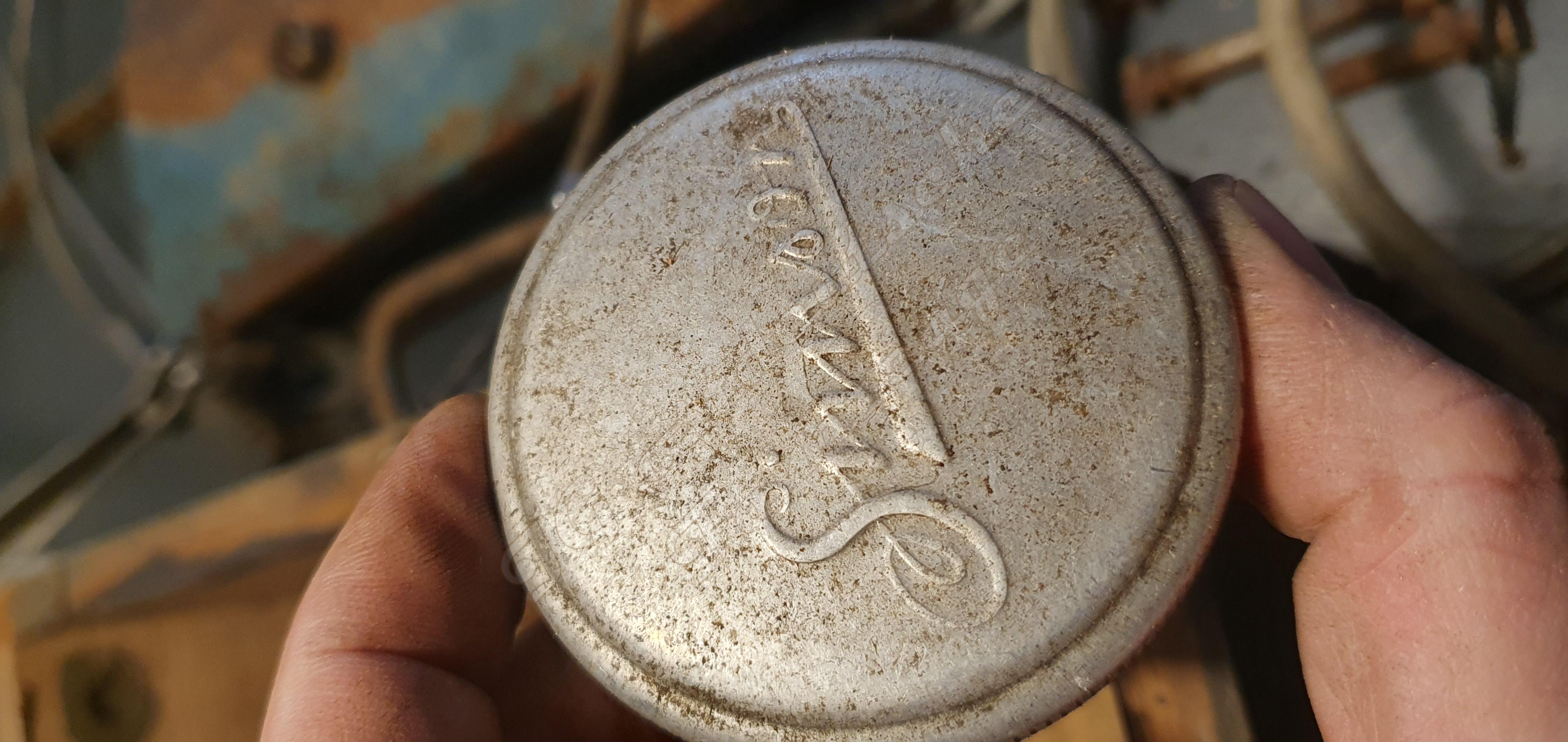

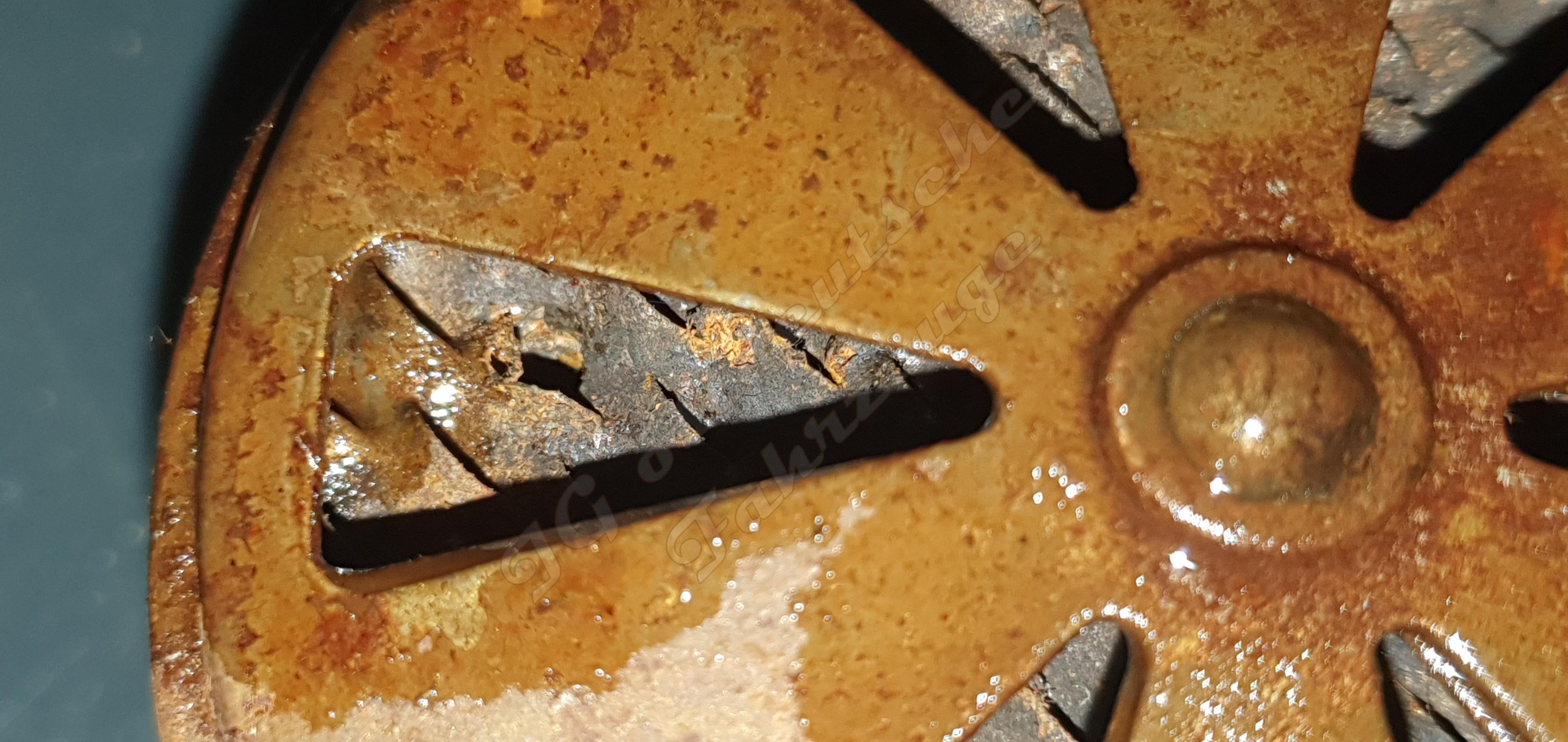

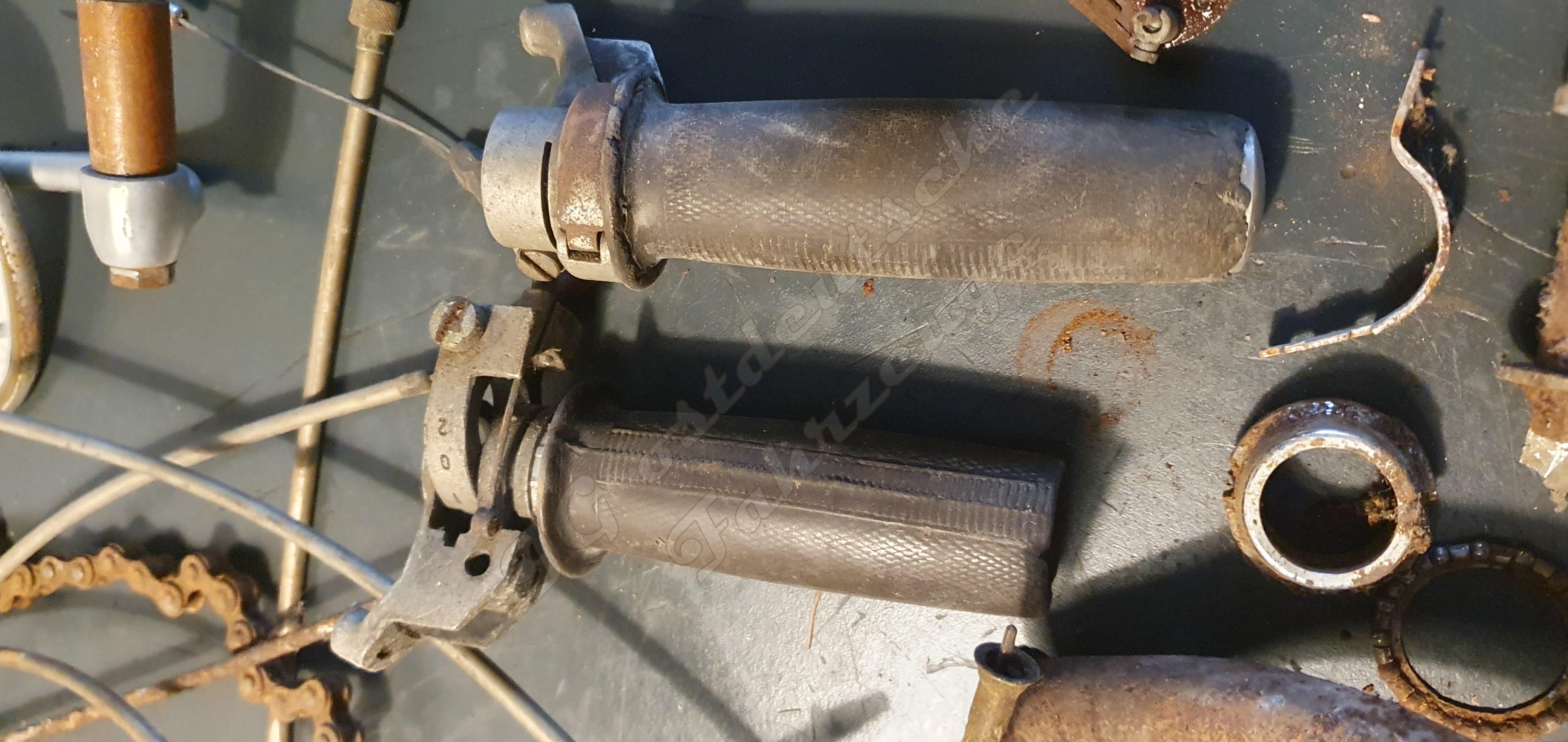

SR1 Tacho zum Vergleich
V19-Tacho?
V19-Tacho?

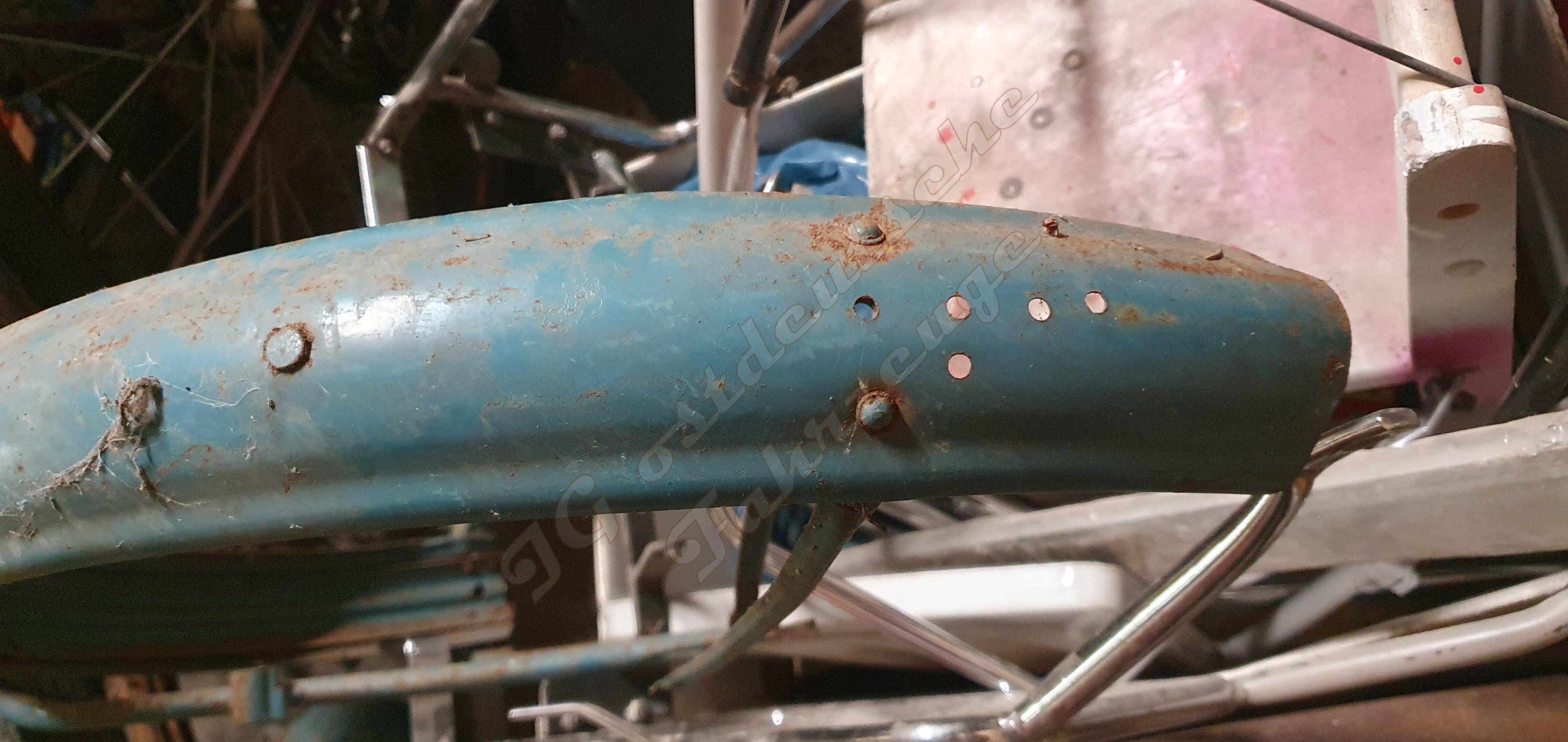

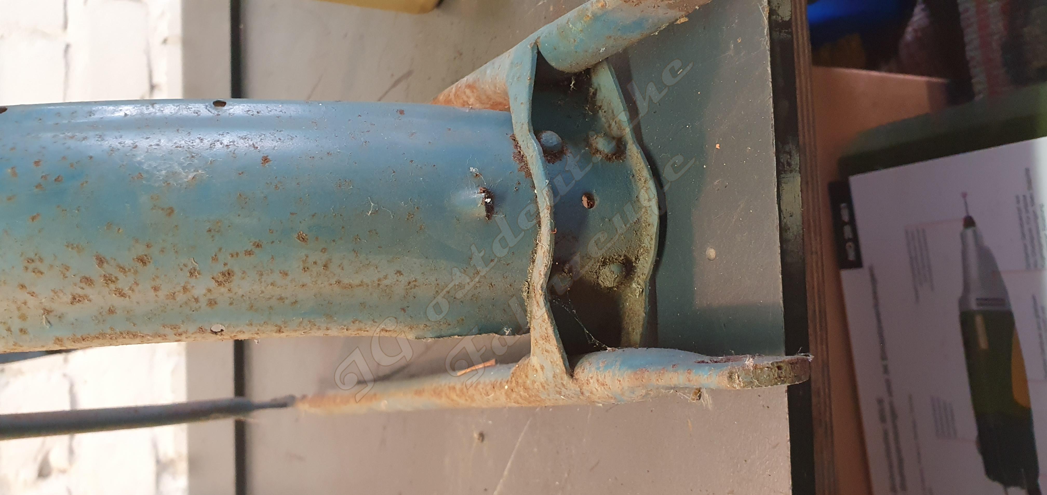

Keine Löcher für Wolke
Etwas mehr Löcher wahrscheinlich für großes Rücklicht
Wurde schonmal geöffnet

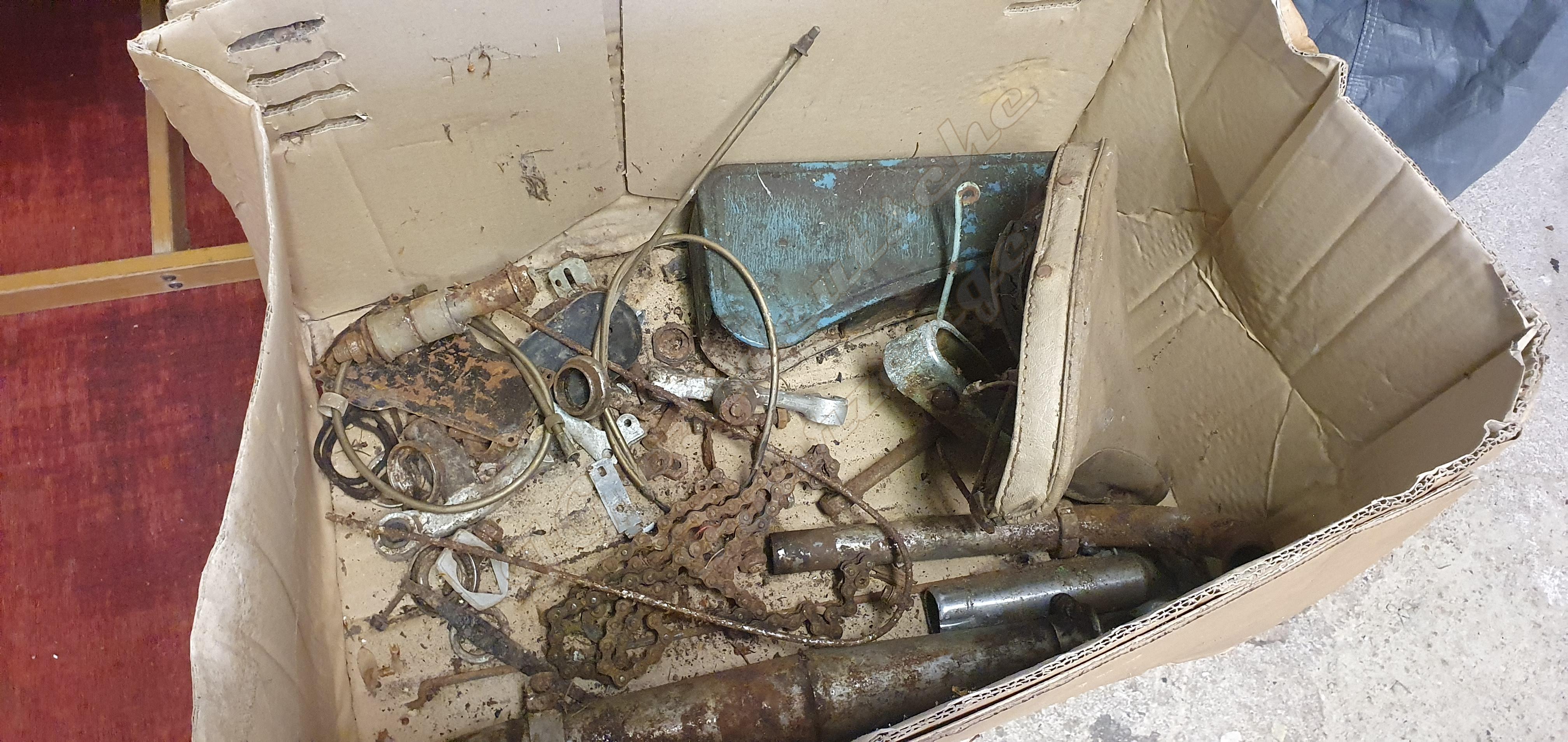

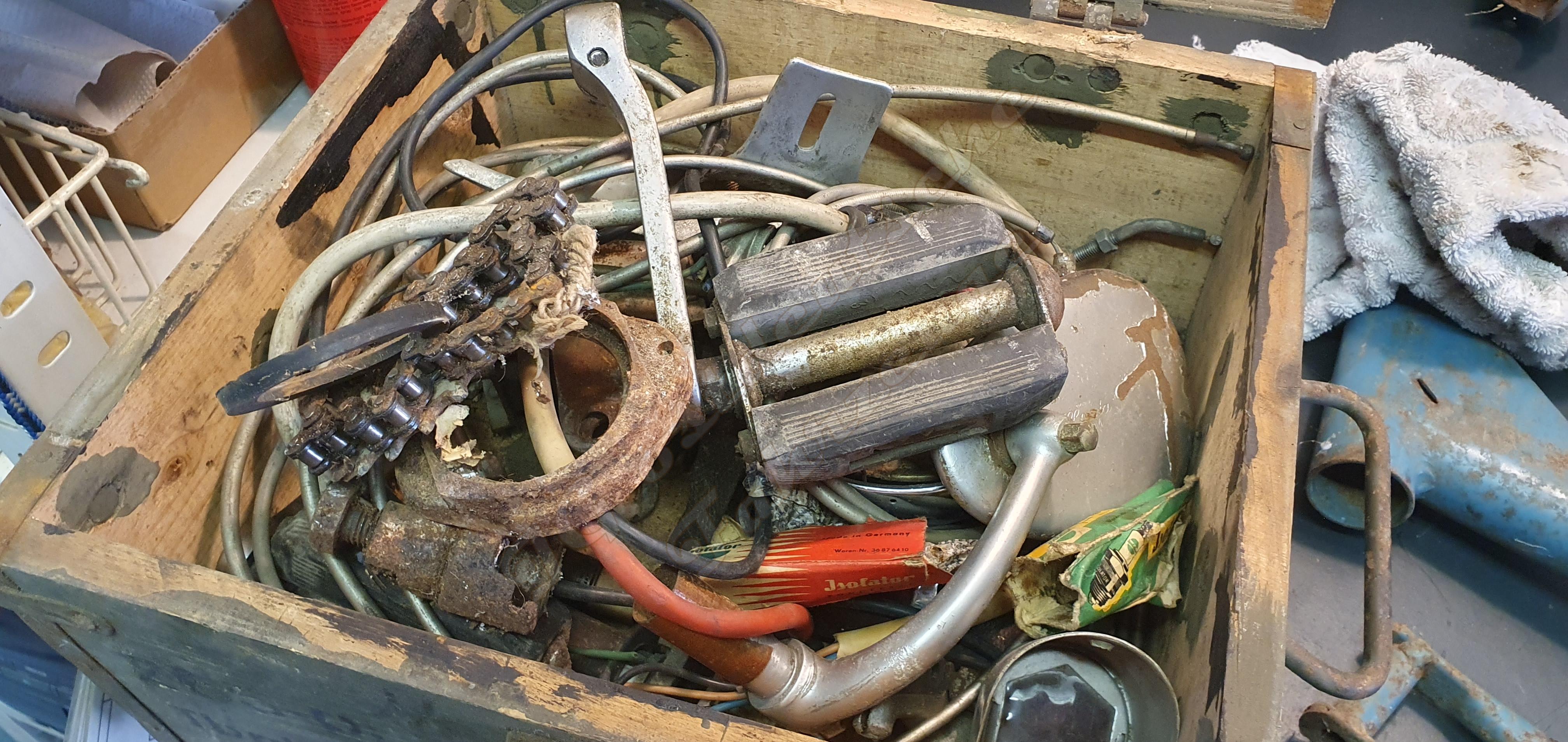

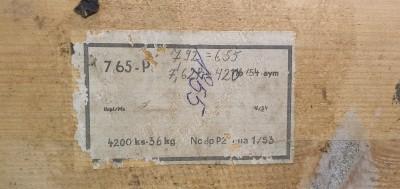

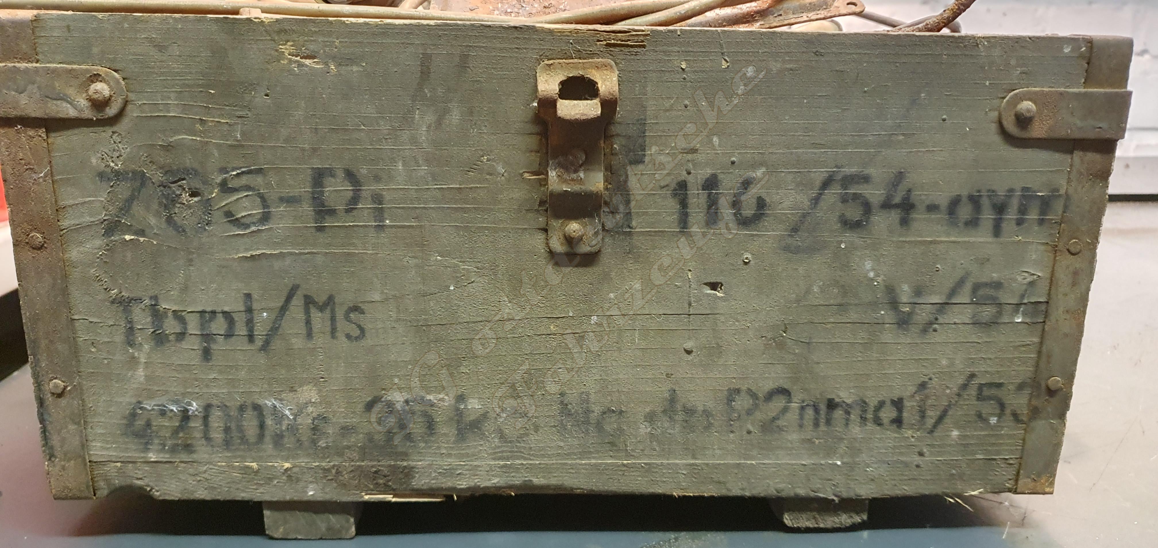

Kiste von Innrn
Kiste von Innrn
In dieser Kiste waren viele der Teile

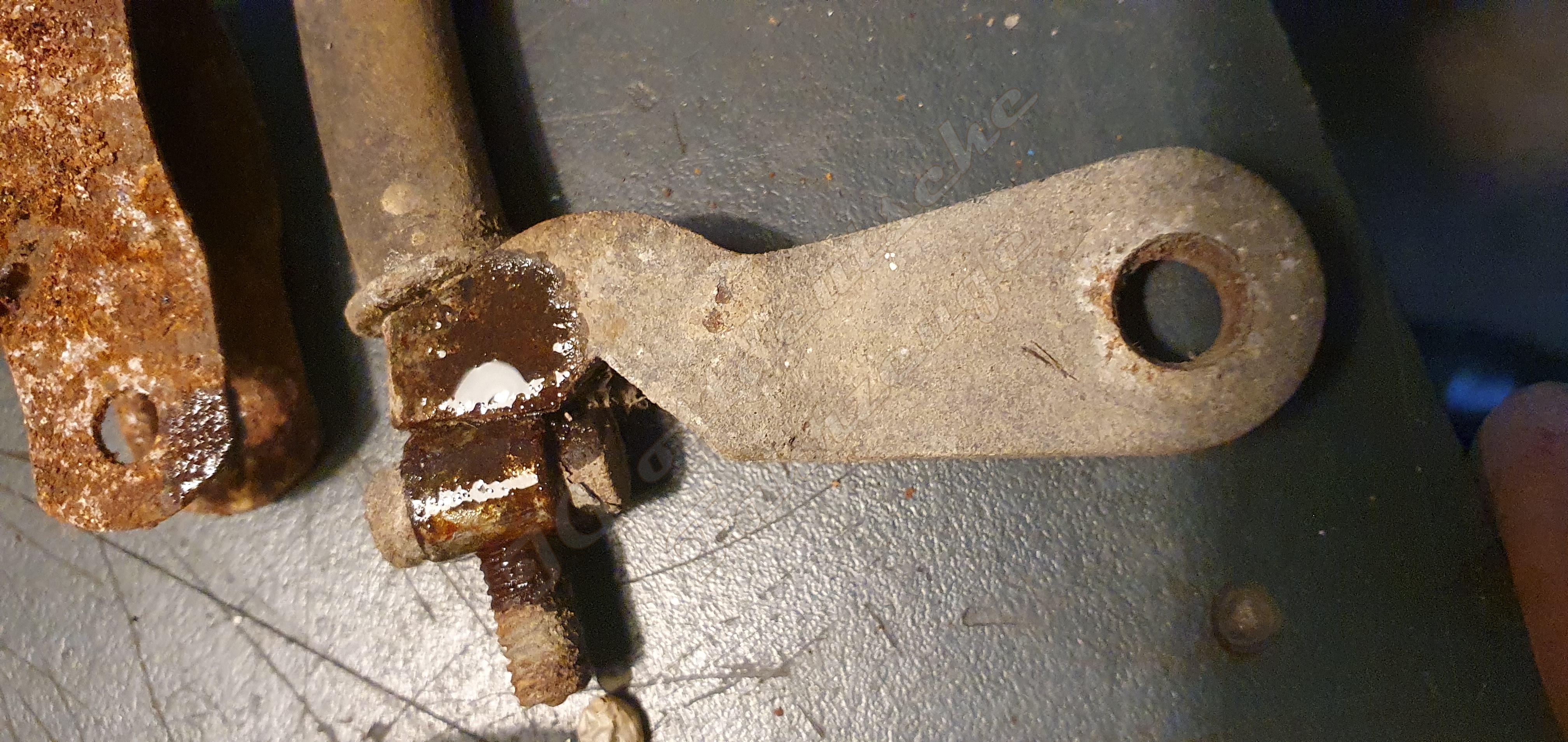

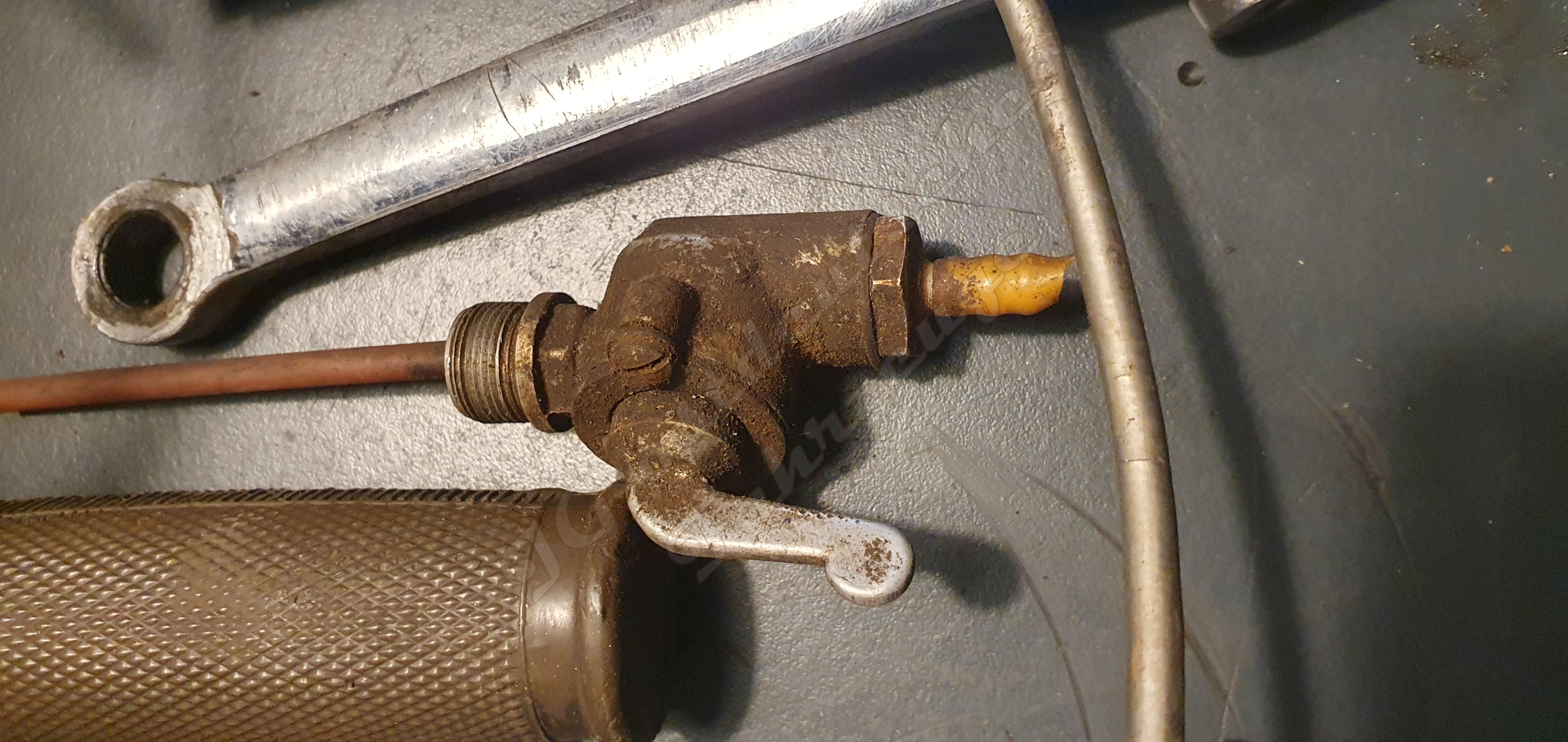

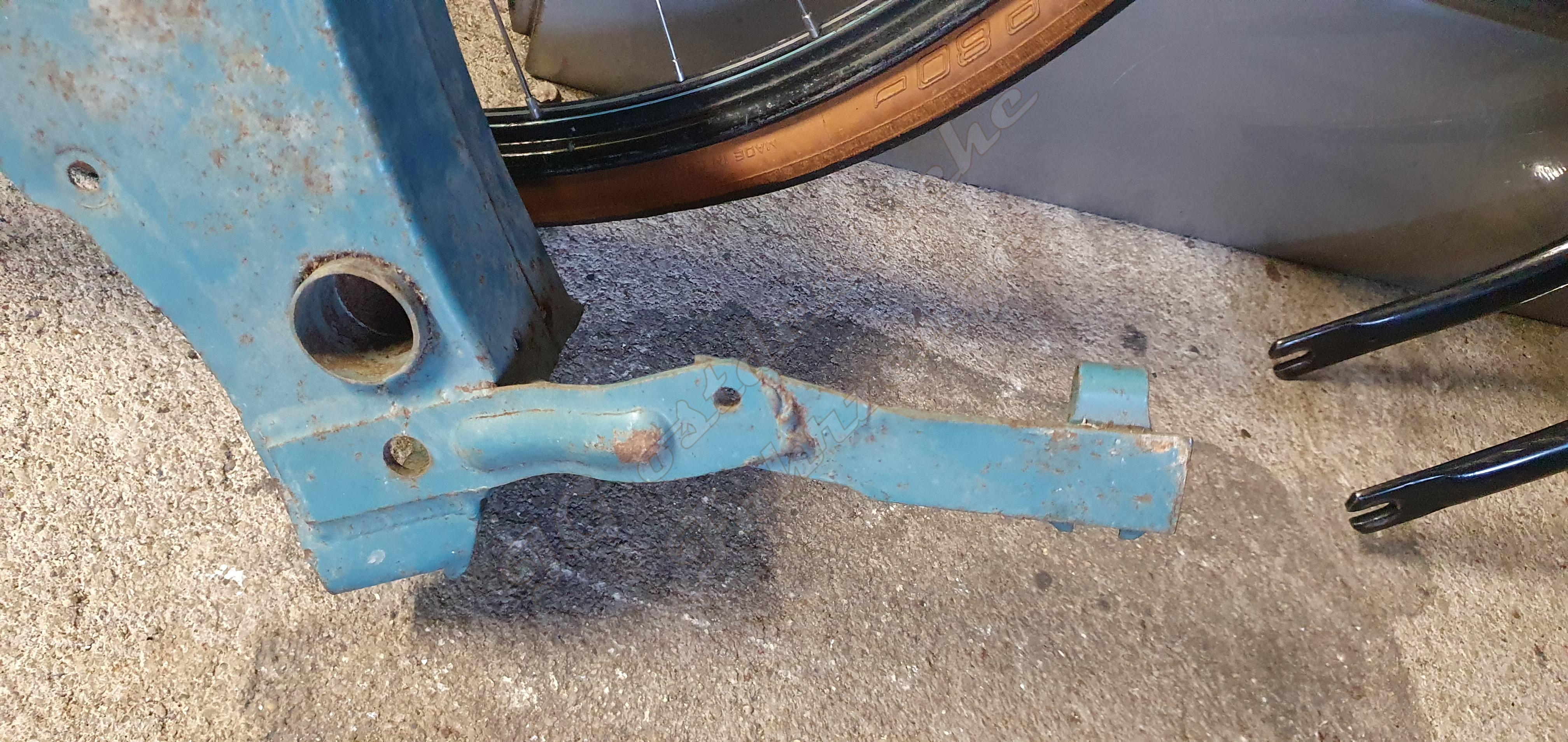

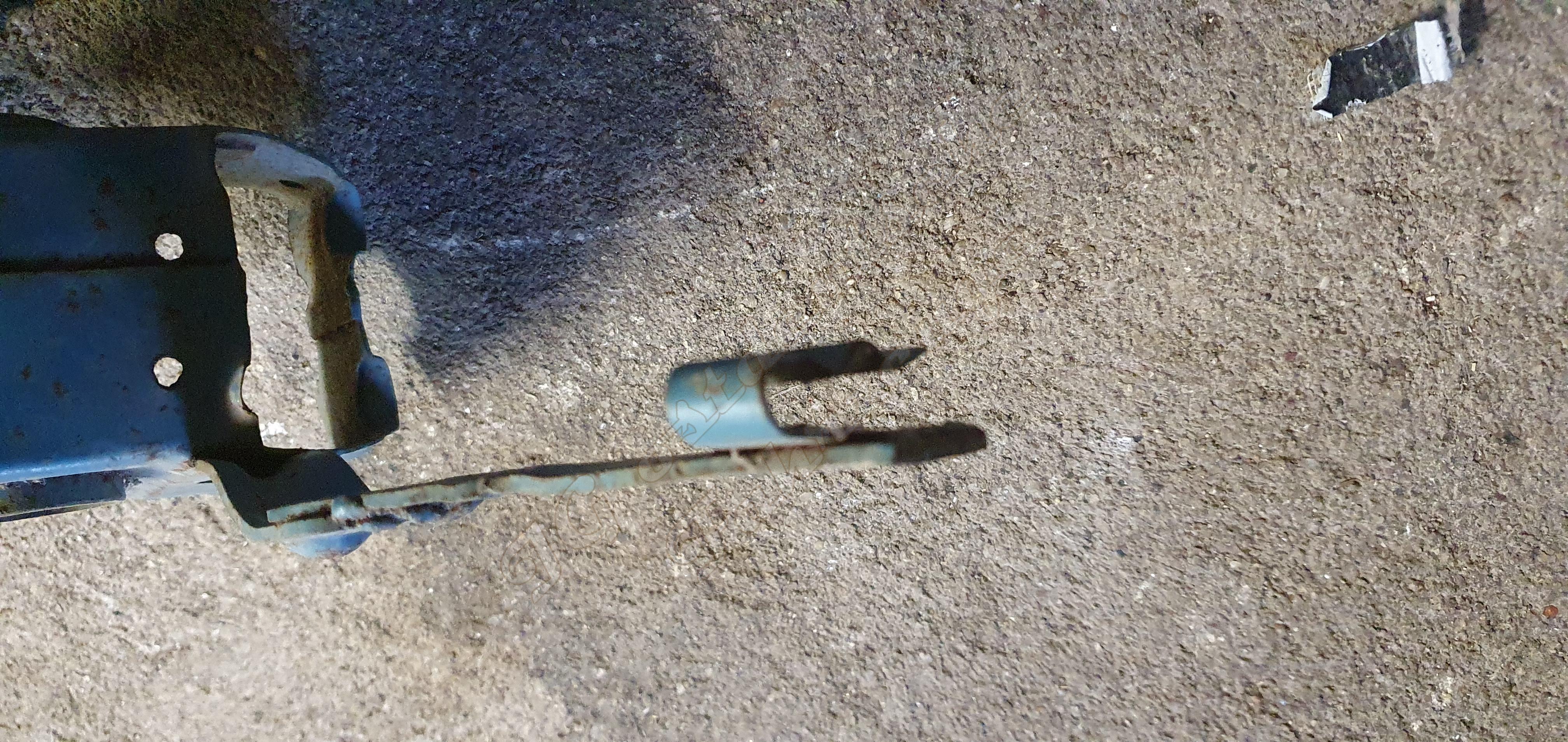

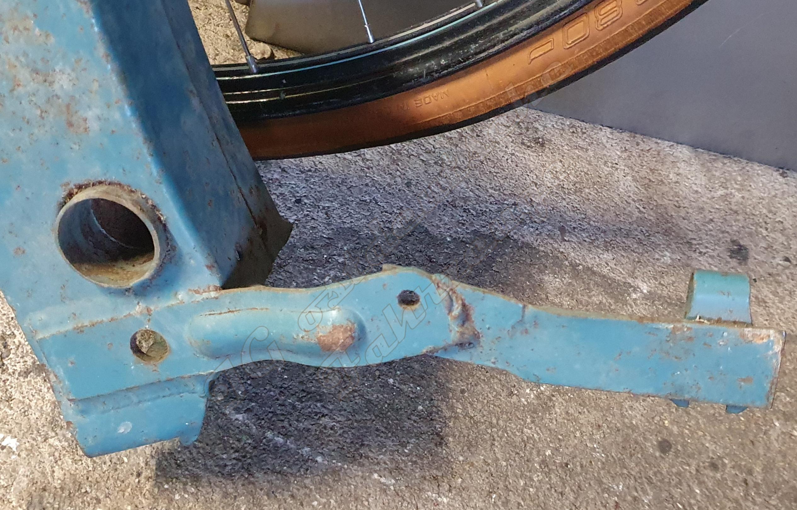

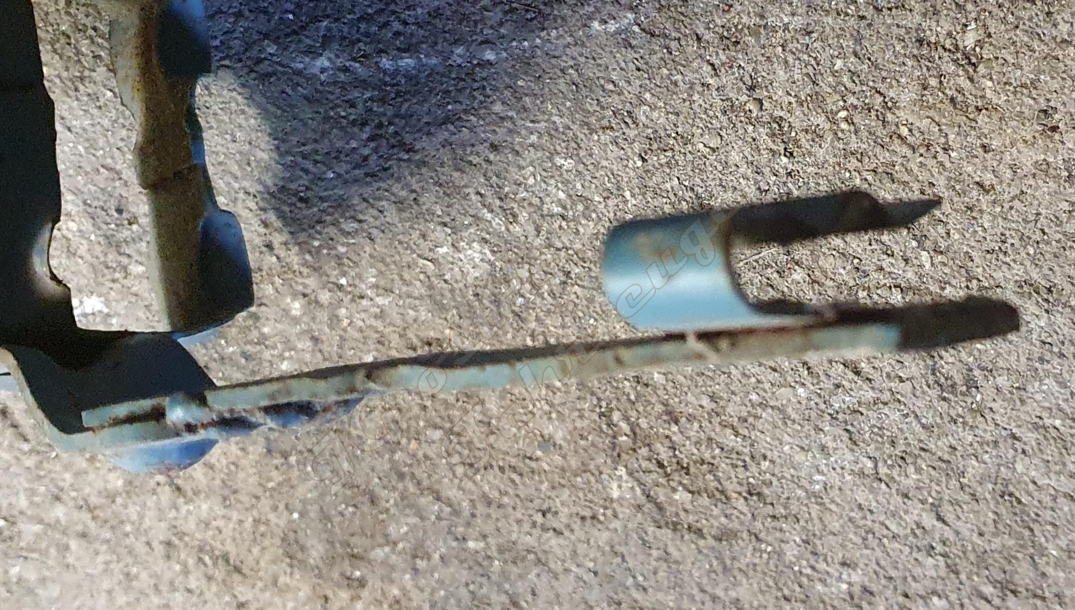

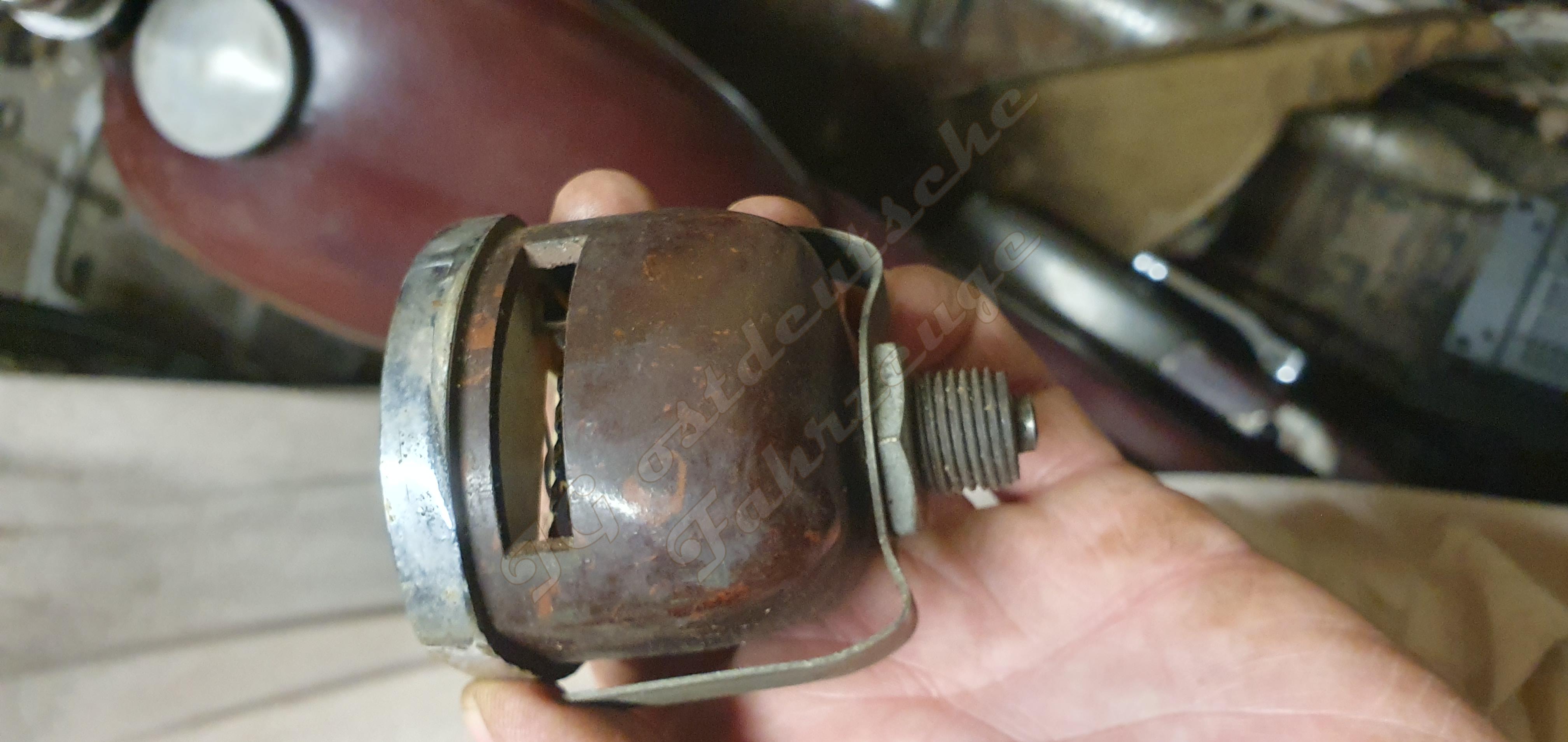

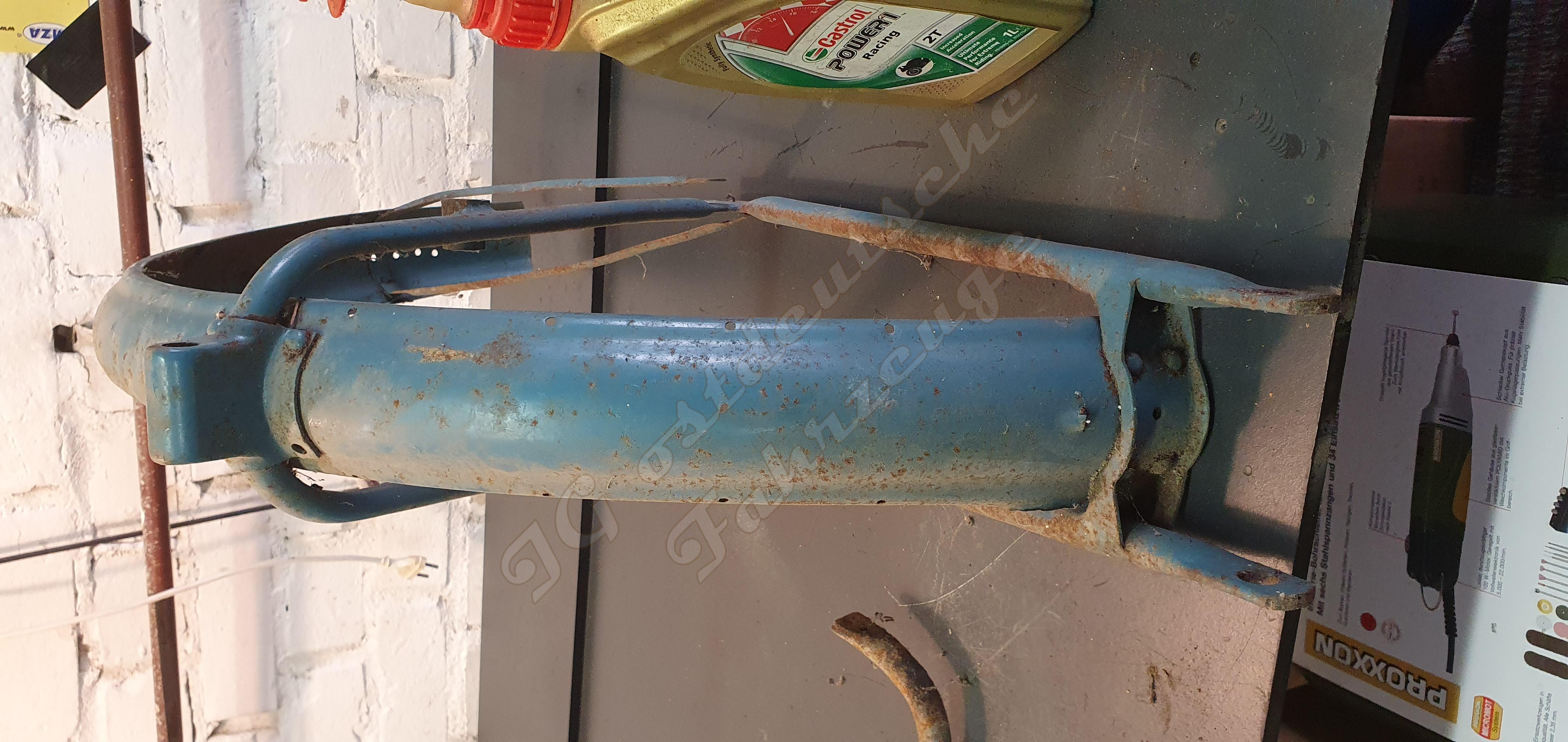

Interessant istcein Bauteil an der Auspuffhalterung.
Kennst Du das?
Ich habe bisher keine Idee, wofür das sein könnte.
Am Ende ist eine Feder.

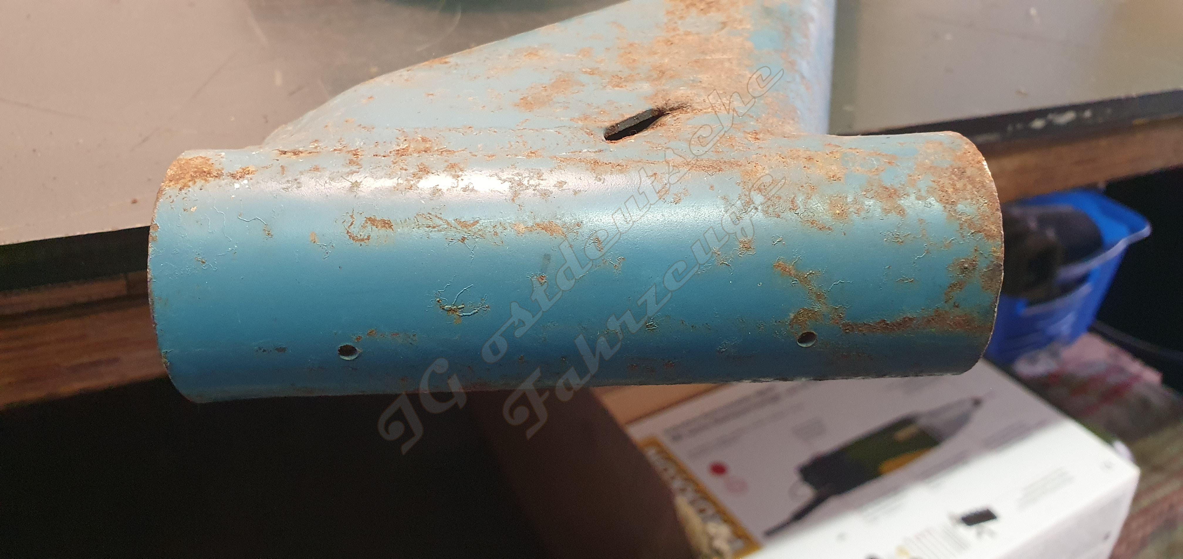

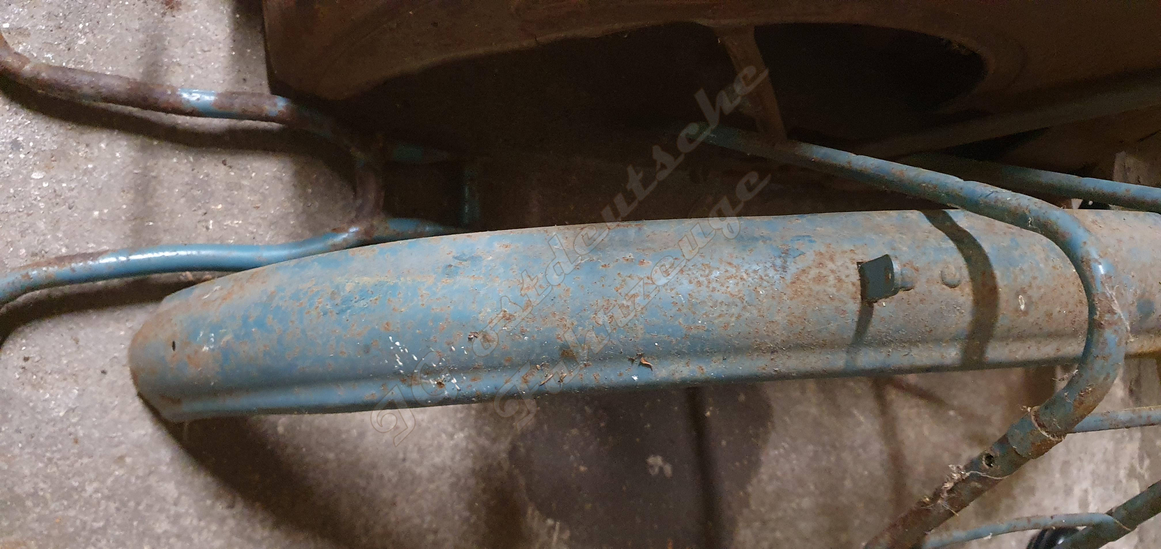

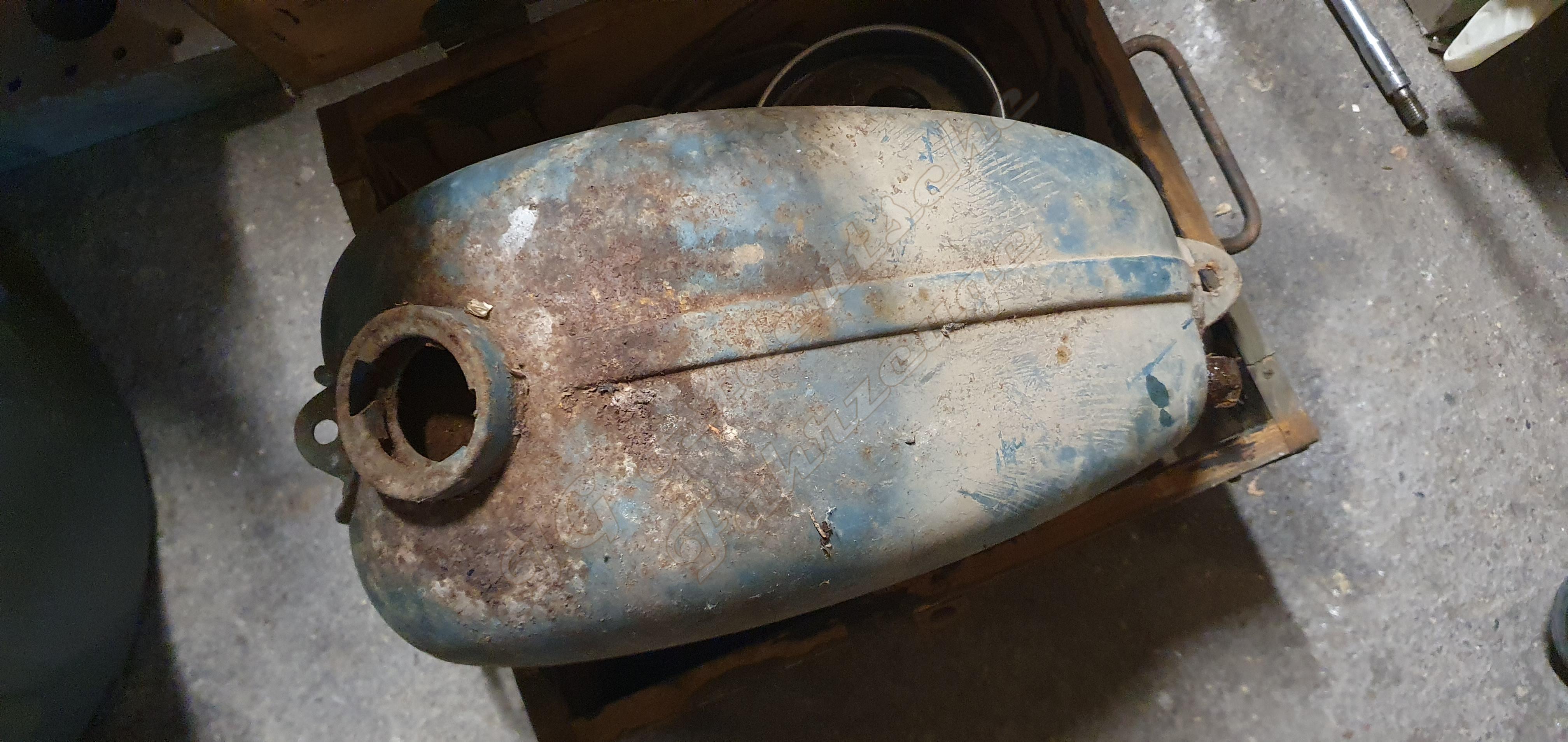

Guten Morgen ich bin immer noch sprachlos, dass wieder eins aufgetaucht ist ich bin gespannt wie es aussieht wenn es fertig ist. Das hintere Stück ist nicht original wer weiß warum die das da dran geschweißt haben und das mit den tank sieht auch komisch aus mit der sicke auch noch nicht so gesehen. Und, dass die Farbe in den Papieren steht wundert mich auch also muss es ja original sein. Wäre mal toll wenn man mal telefonieren könnte lg

Simsonschrauber55 hat geschrieben: Do 13. Mär 2025, 08:13 Guten Morgen ich bin immer noch sprachlos, dass wieder eins aufgetaucht ist ich bin gespannt wie es aussieht wenn es fertig ist. Das hintere Stück ist nicht original wer weiß warum die das da dran geschweißt haben und das mit den tank sieht auch komisch aus mit der sicke auch noch nicht so gesehen. Und, dass die Farbe in den Papieren steht wundert mich auch also muss es ja original sein. Wäre mal toll wenn man mal telefonieren könnte lg
Die Frage ist, ob das Endstück etwas mit den Tests bei Simson zu tun hatte, oder ob das später passiert ist.
Die Farbe steht immer in den Papieren, auch heute noch, allerdings verschlüsselt. In der DDR musste die Farbe bei Änderung auch in den Papieren zwingend geändert werden. Heute sieht man das nicht mehr so eng.
Ich glaube nicht, dass er ursprünglich blau war, die Papiere sind von 1962 auf Optima ausgestellt.
Ich denke, am besten ist es, ihn genau so zu lassen und behutsam etwas aufzuhübschen.

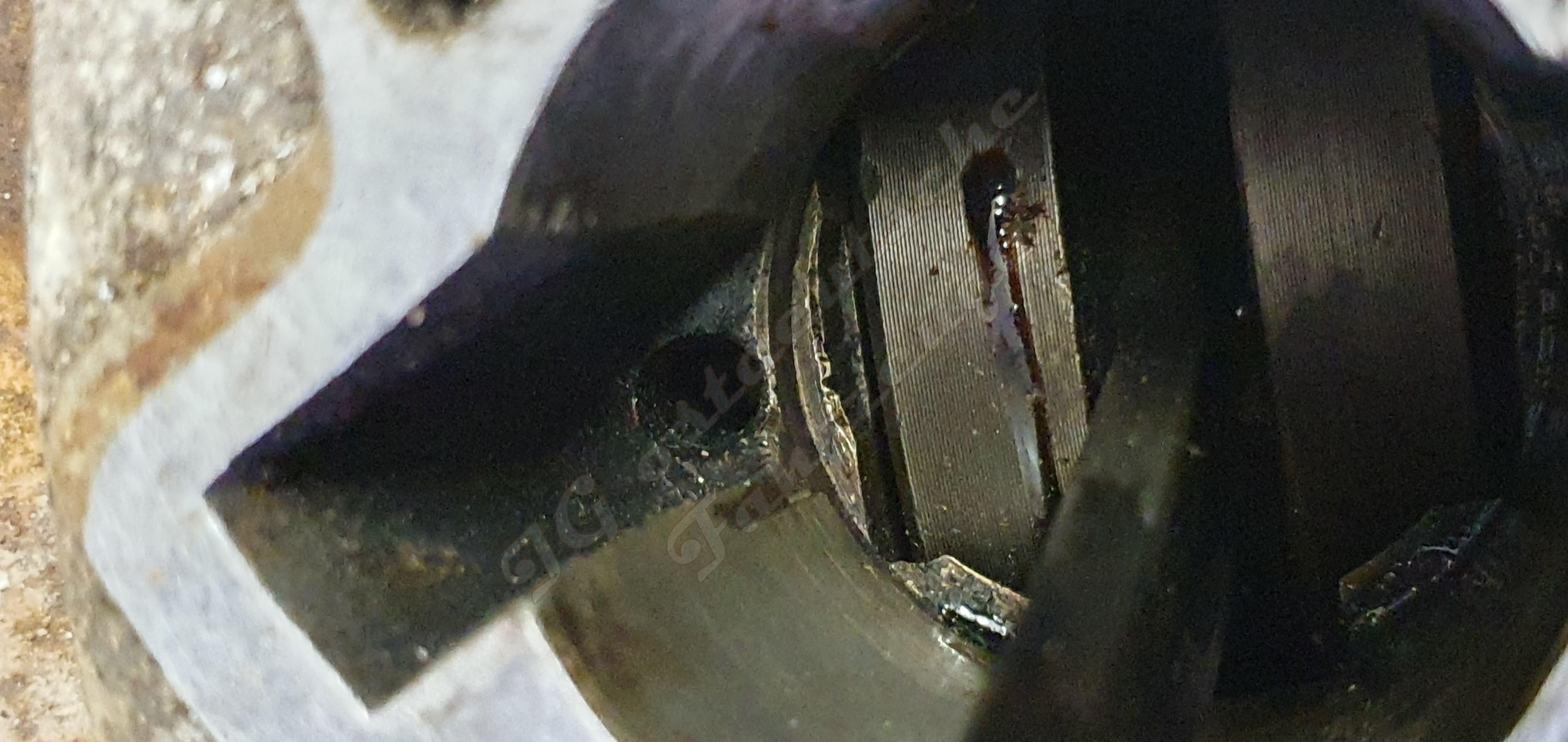

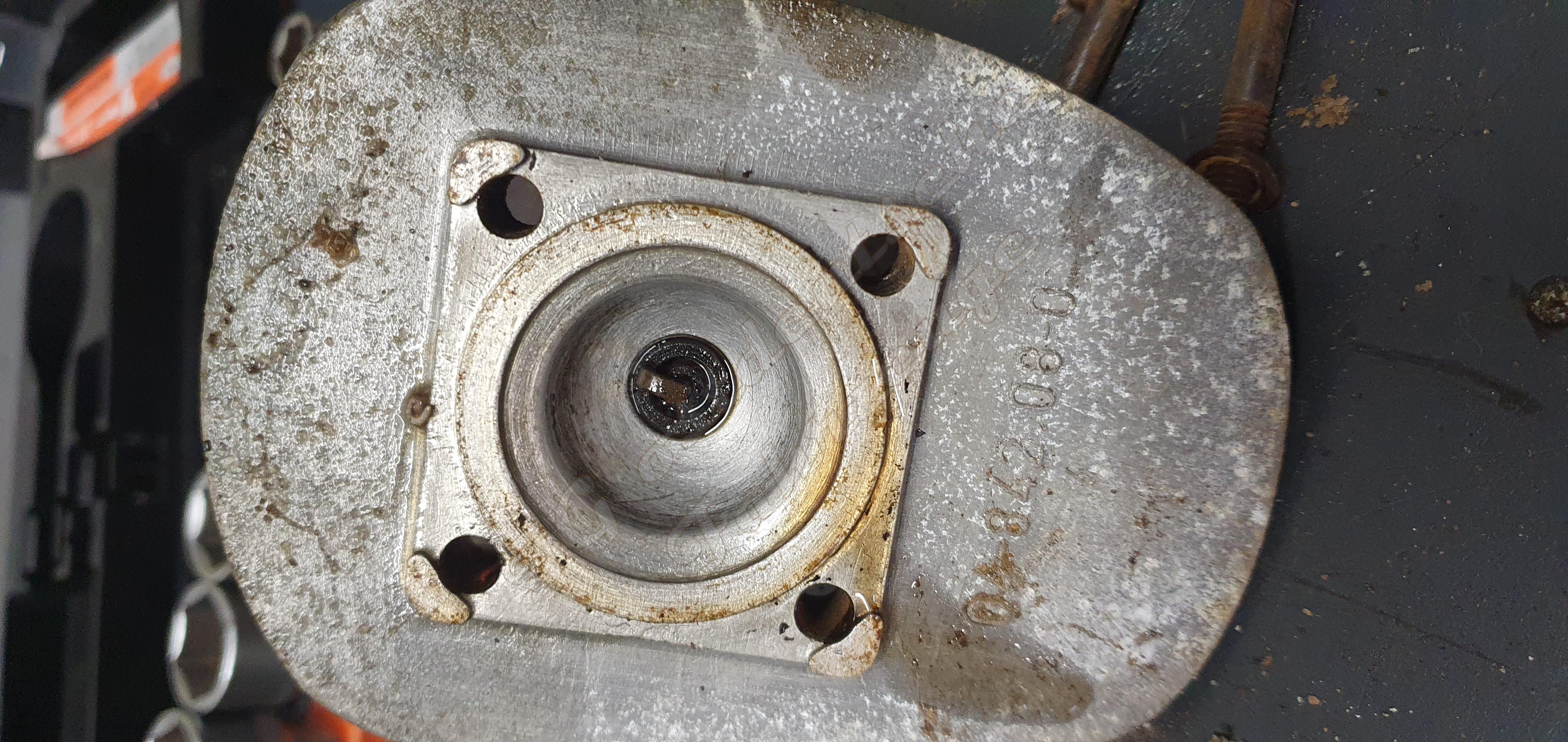

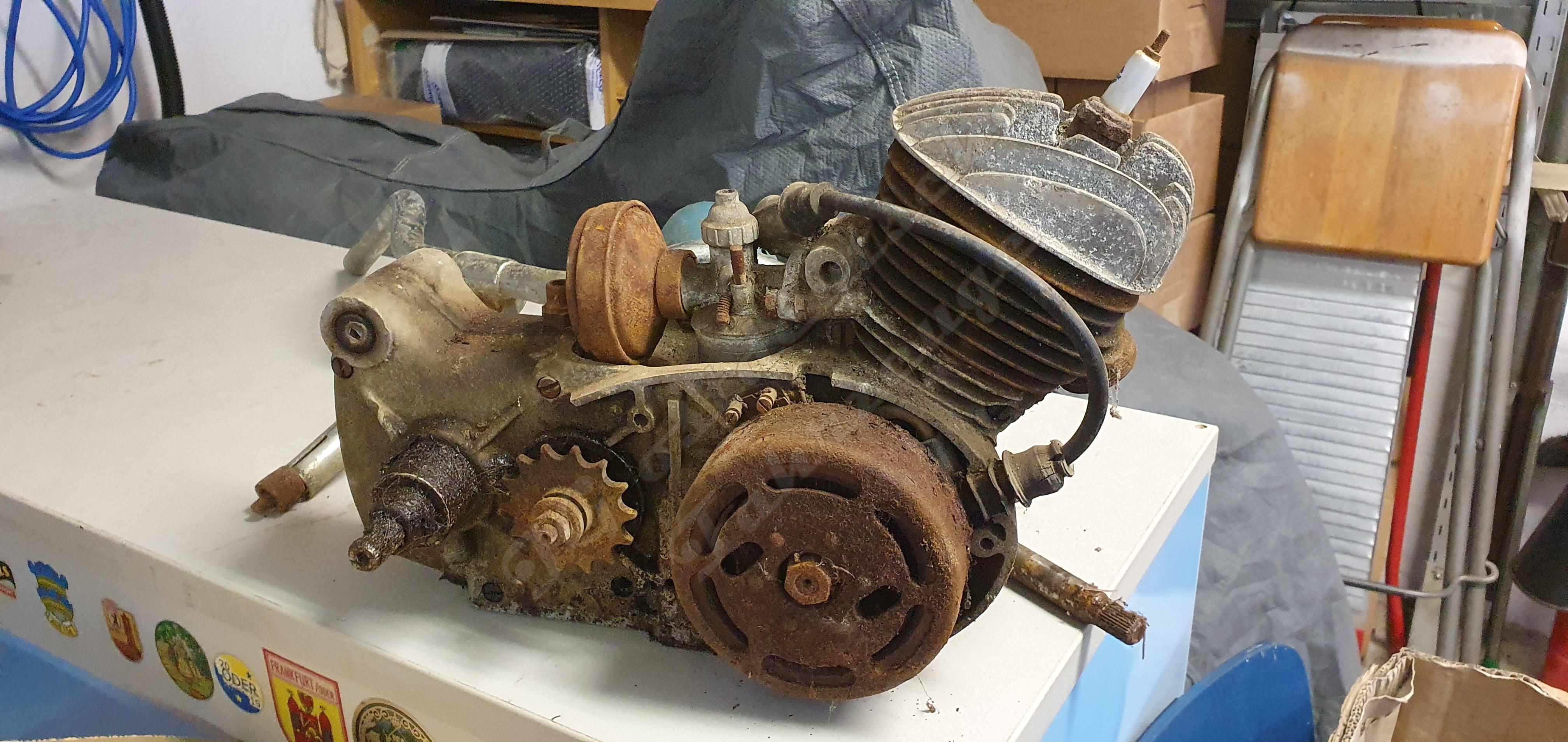

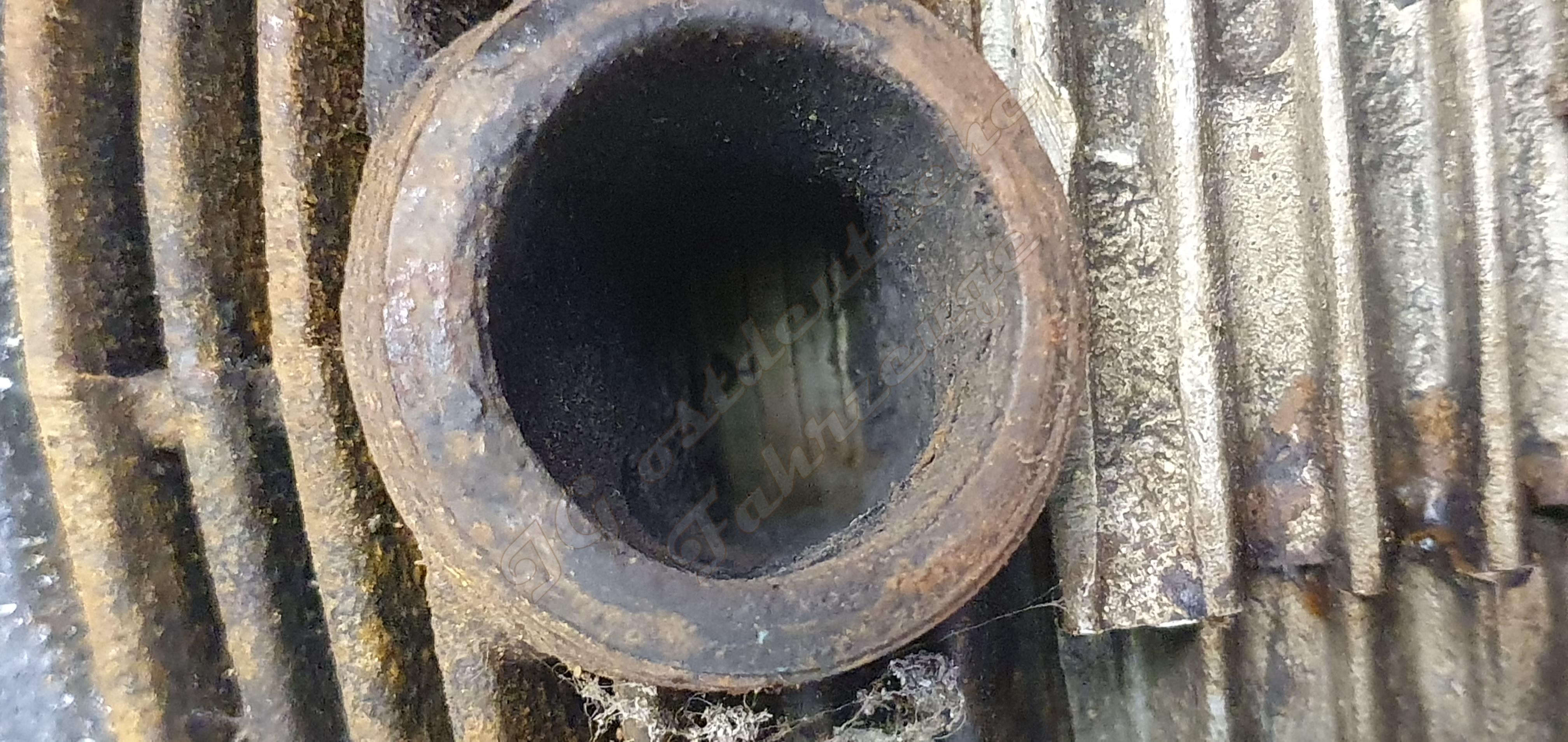

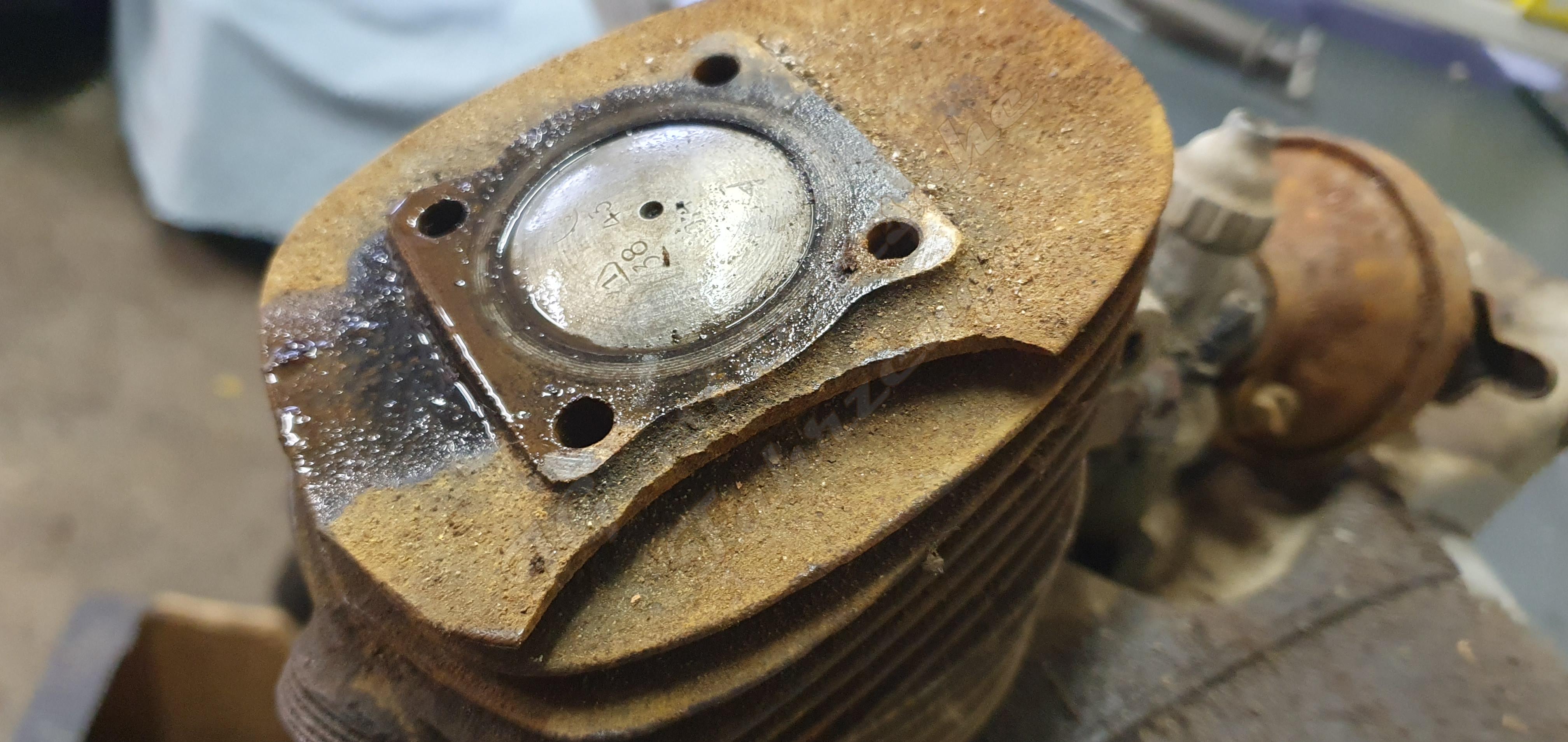

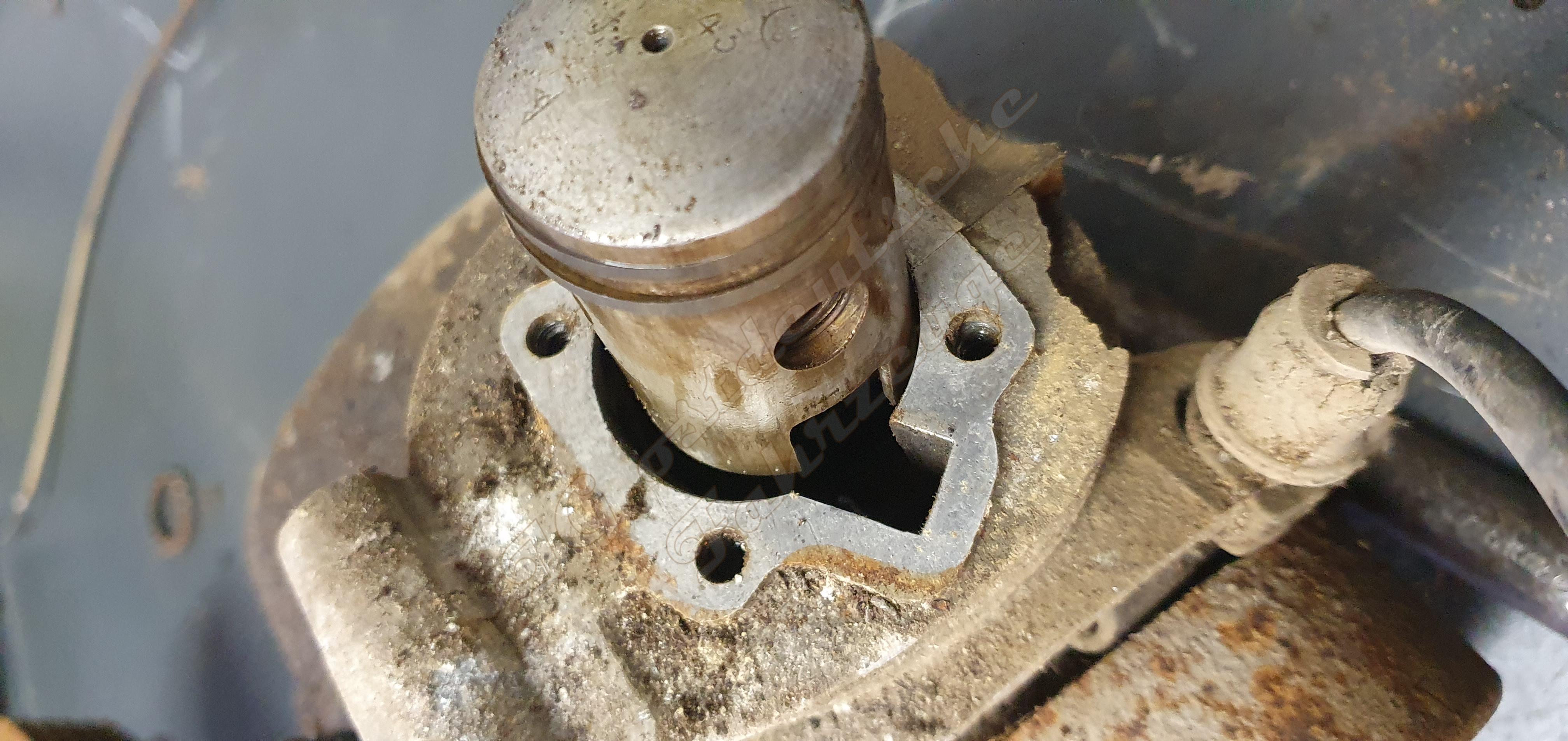

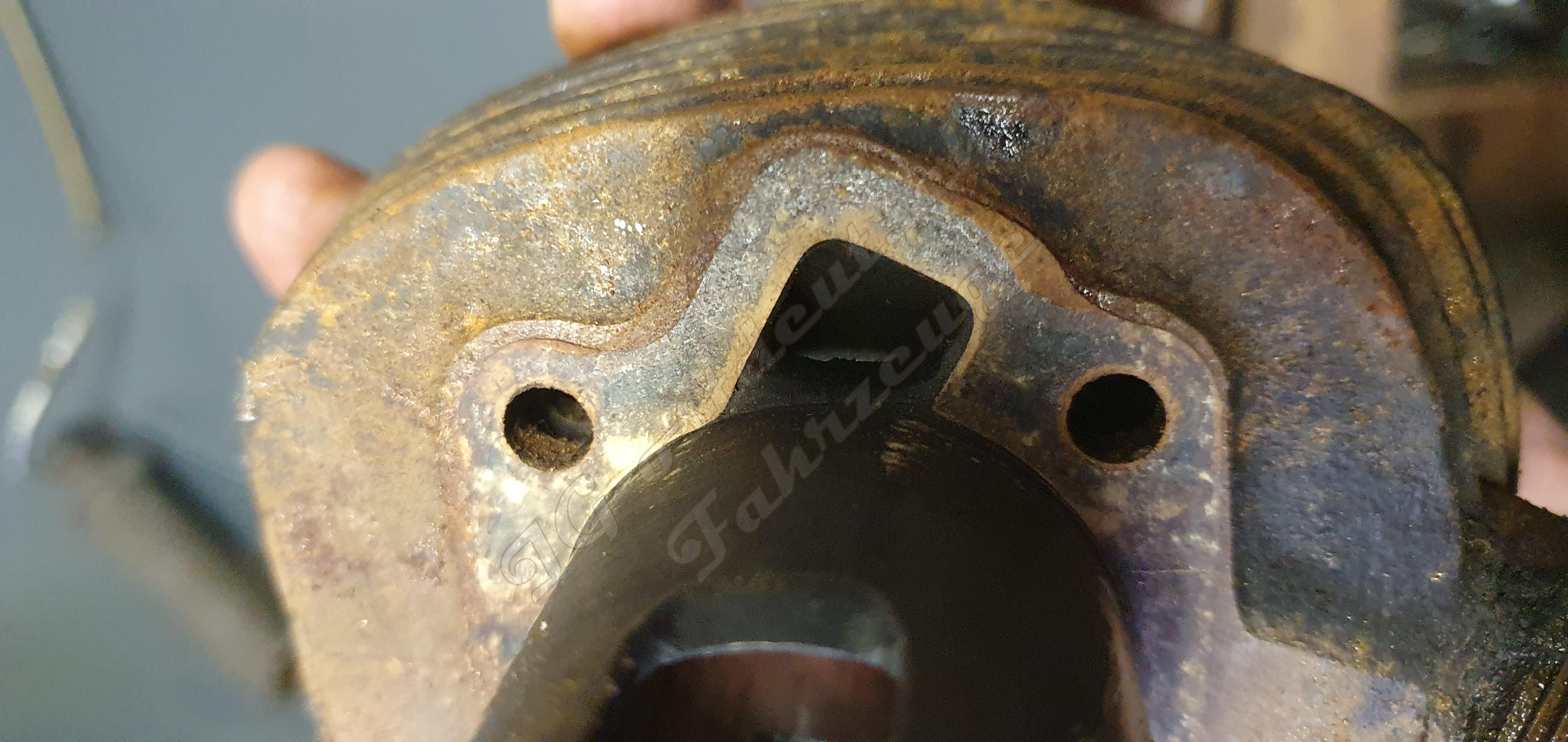

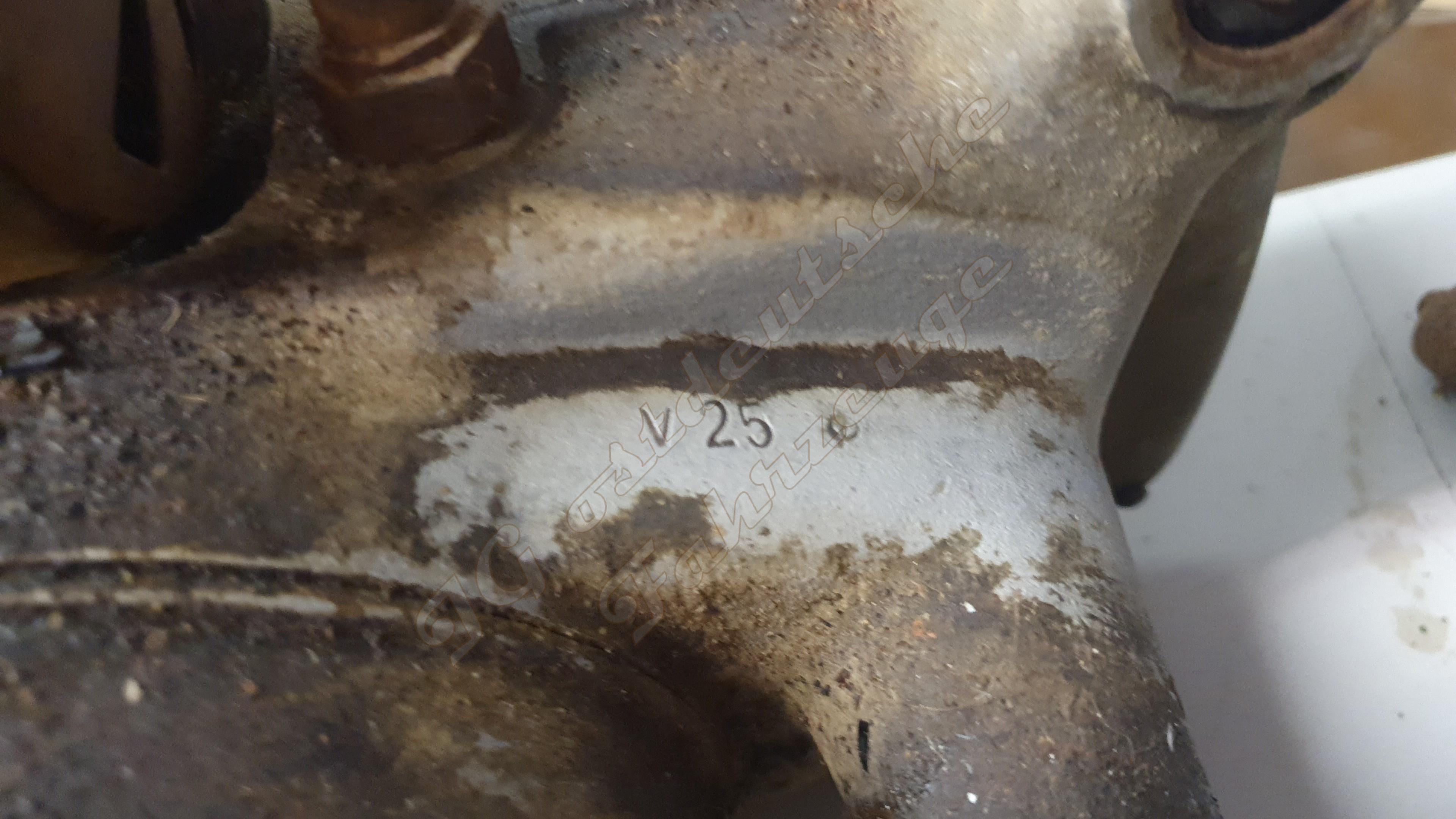

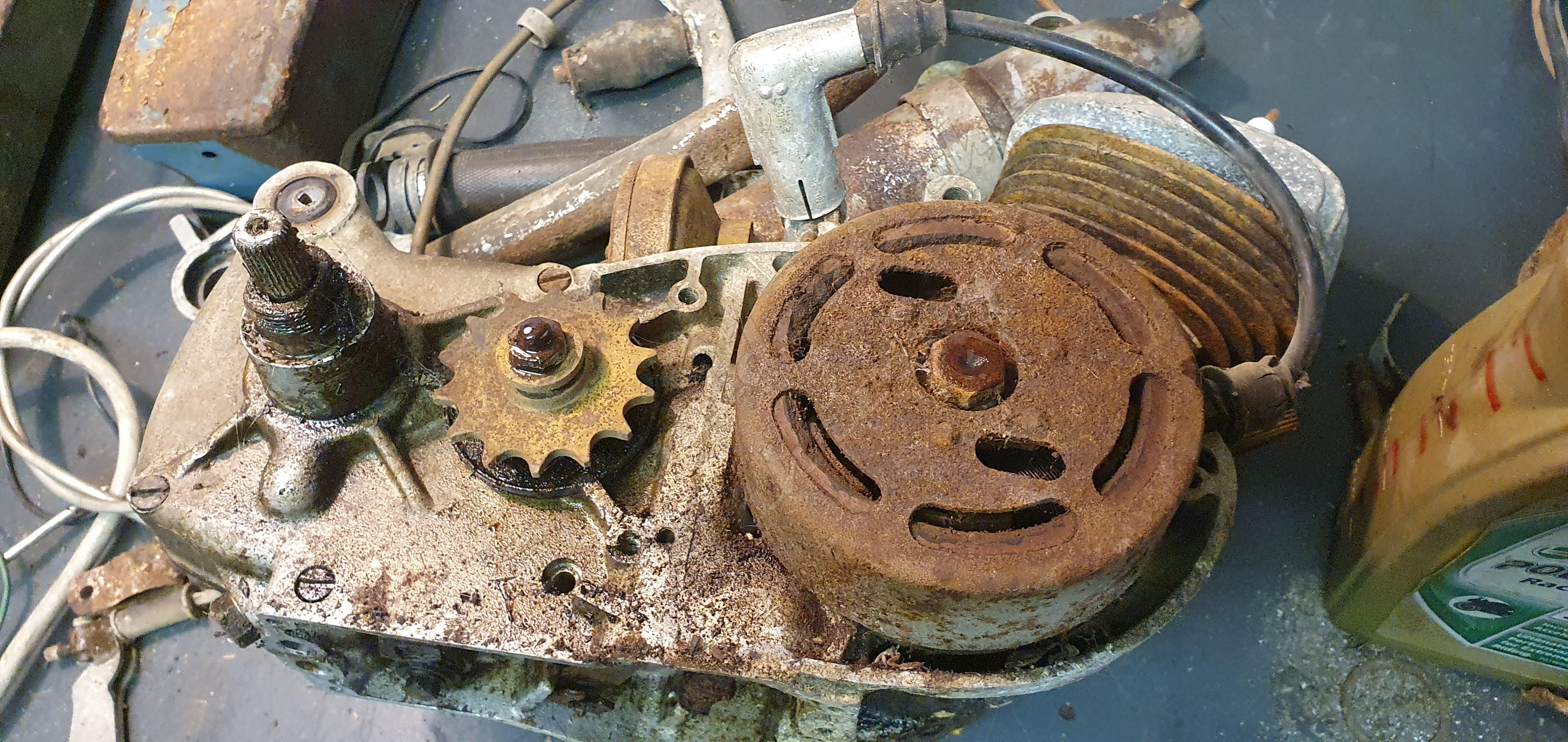

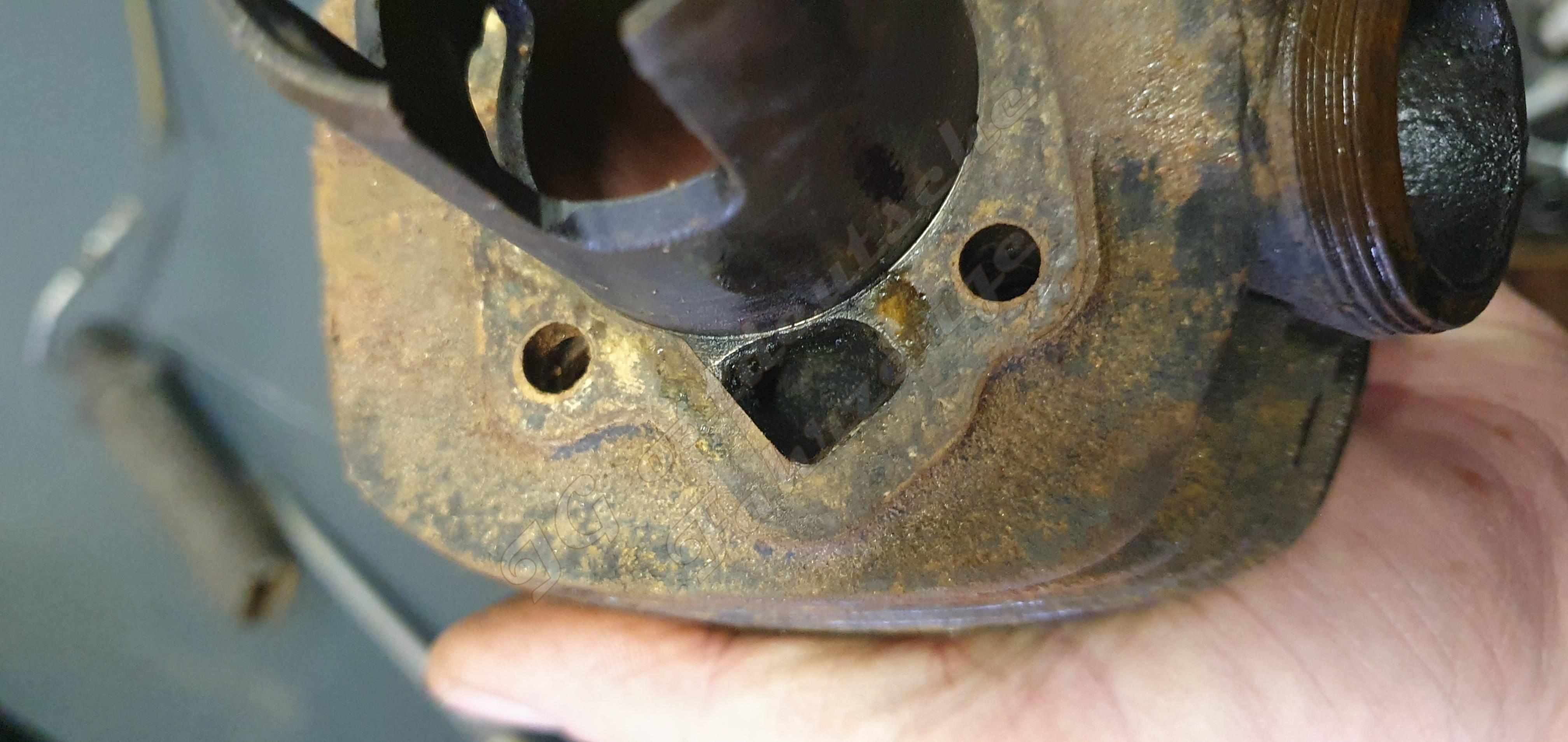

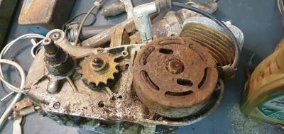

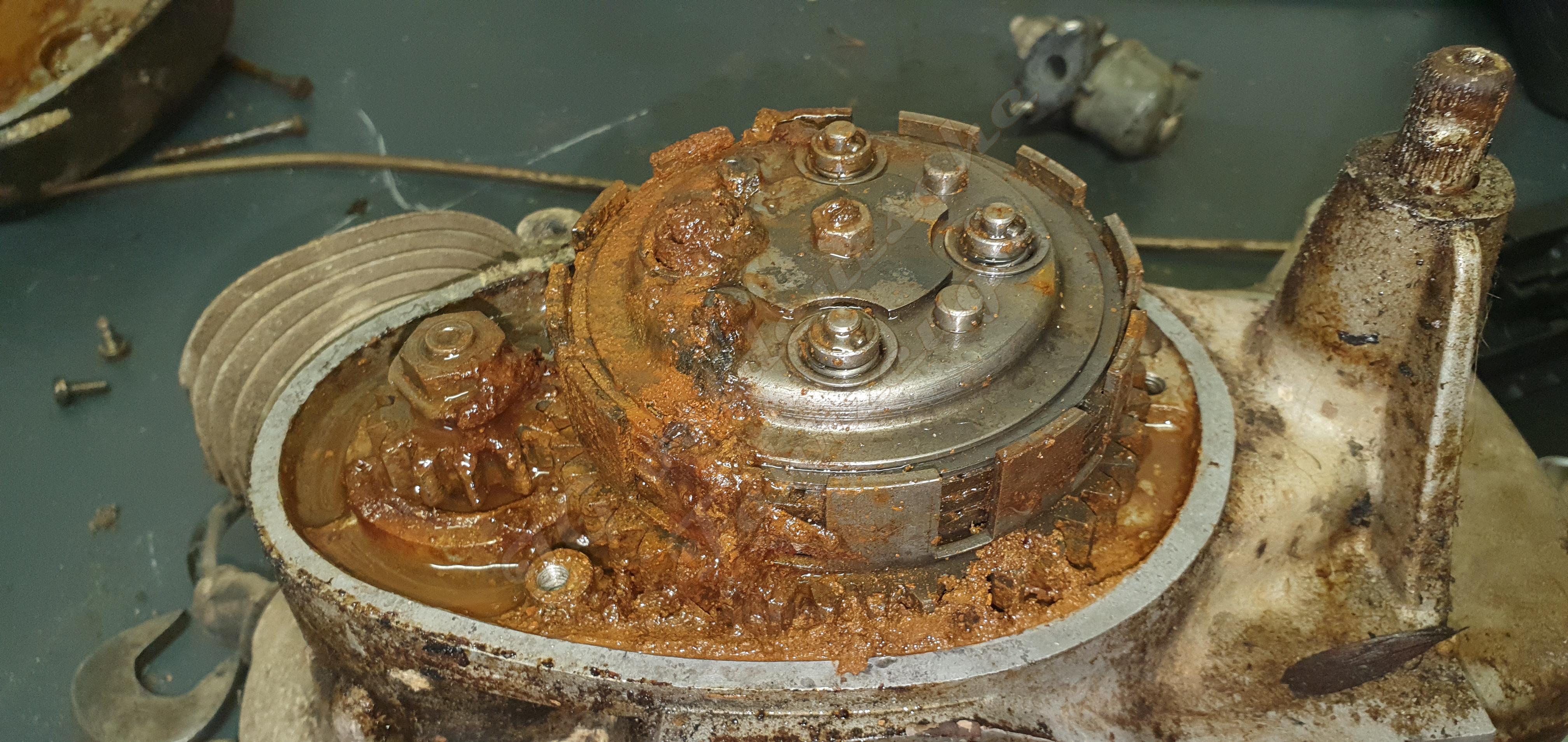

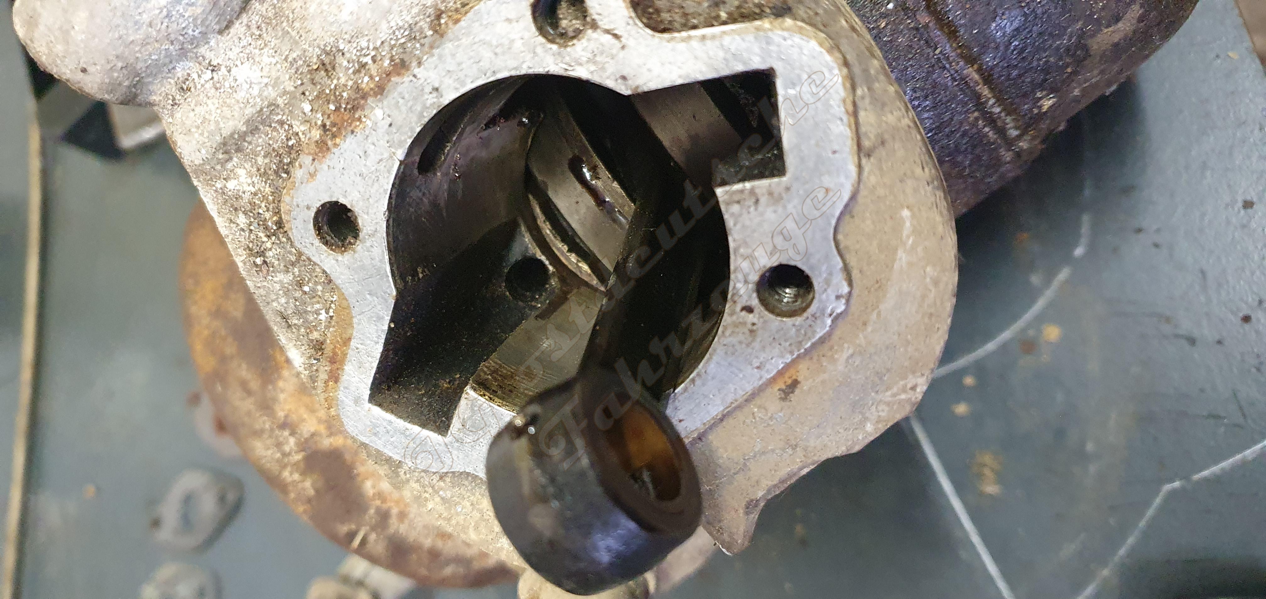

Es juckt ja ziemlich in den Fingern, so habe ich etwas weiter gemacht. An dem Motor war schon jemand dran. Der Kolben ist Schiffbau und war auch falschrum eingebaut der Zylinder sieht interessant aus, leider ist eine Rippe abgebrochen.

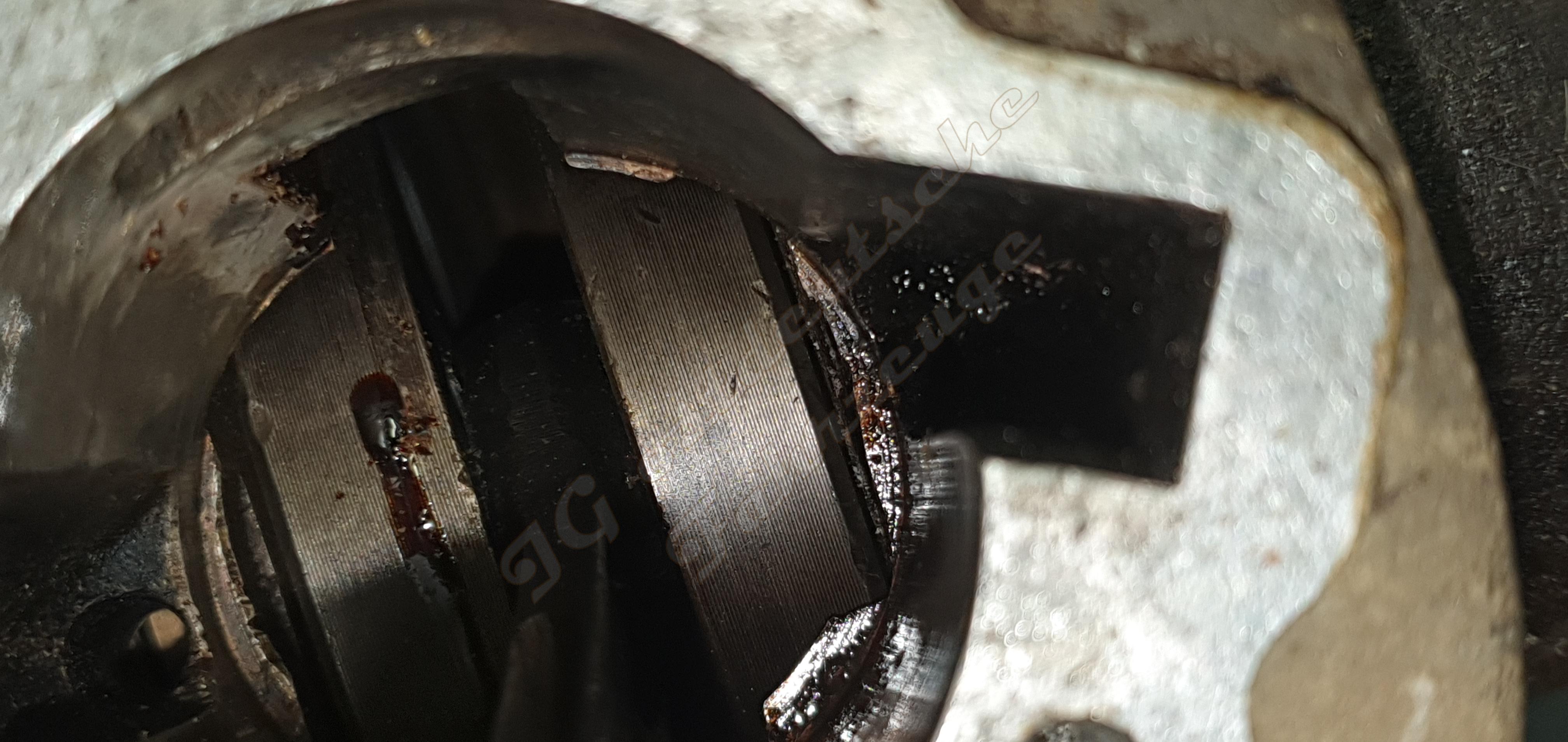

Ich Getriebe war Wasser. Das kann noch nicht so lange sein, sonst Ware es fest gewesen. Es stand wohl alles im Regen. Das ist zwar sehr Schade, aber das wird wieder. Der Kupplungskorb ist Spatz, aber alte Lamellen mit 6 Nasen.
Ich werde das Getriebe also noch zerlegen. Mal sehen, ob es "schon" SR2 ist, aber ich kann zurückrüsten.
Rippe ab, Kolben falschherum

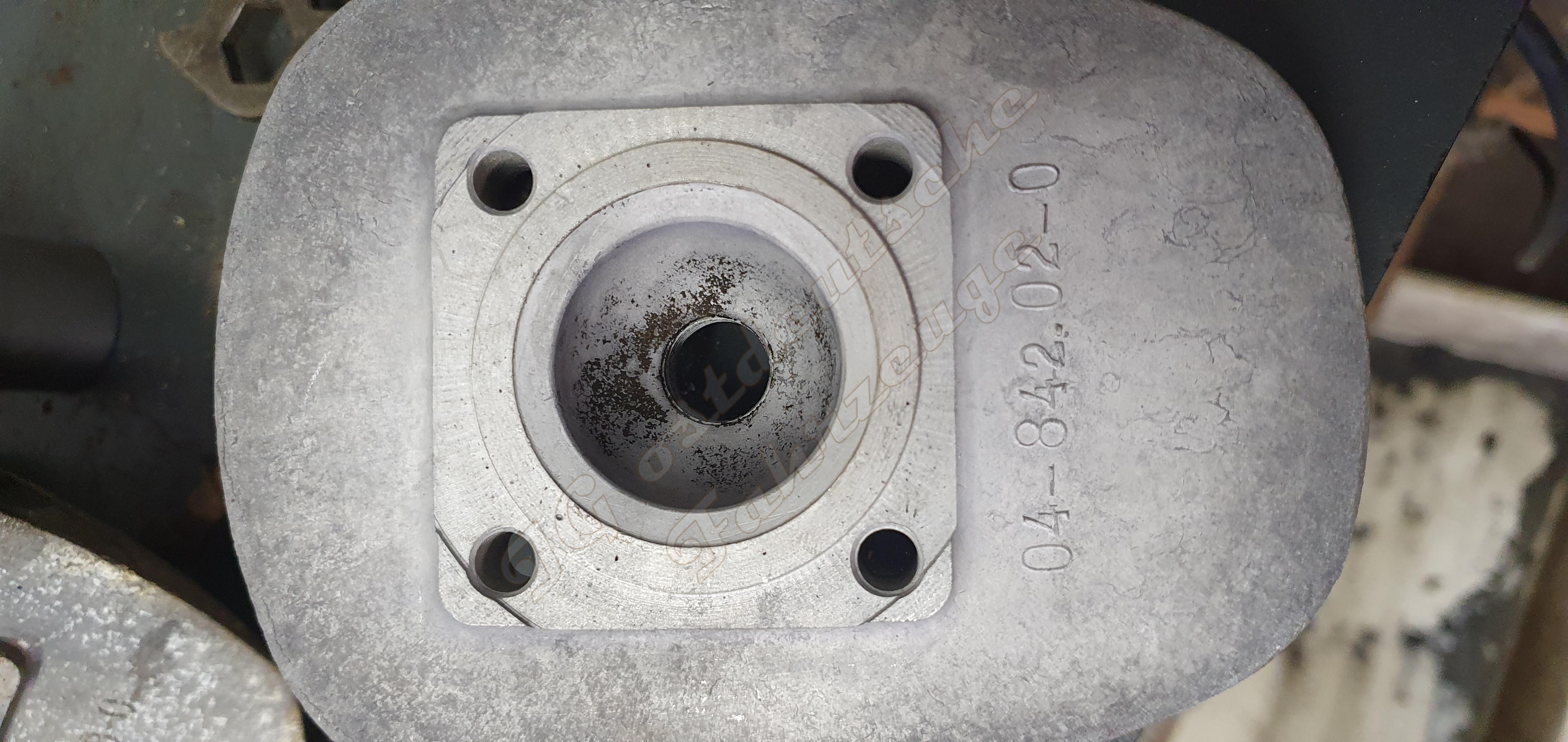

Späterer Kopf (08)
Späterer Kopf (08)
Kolben im 2. Schliff

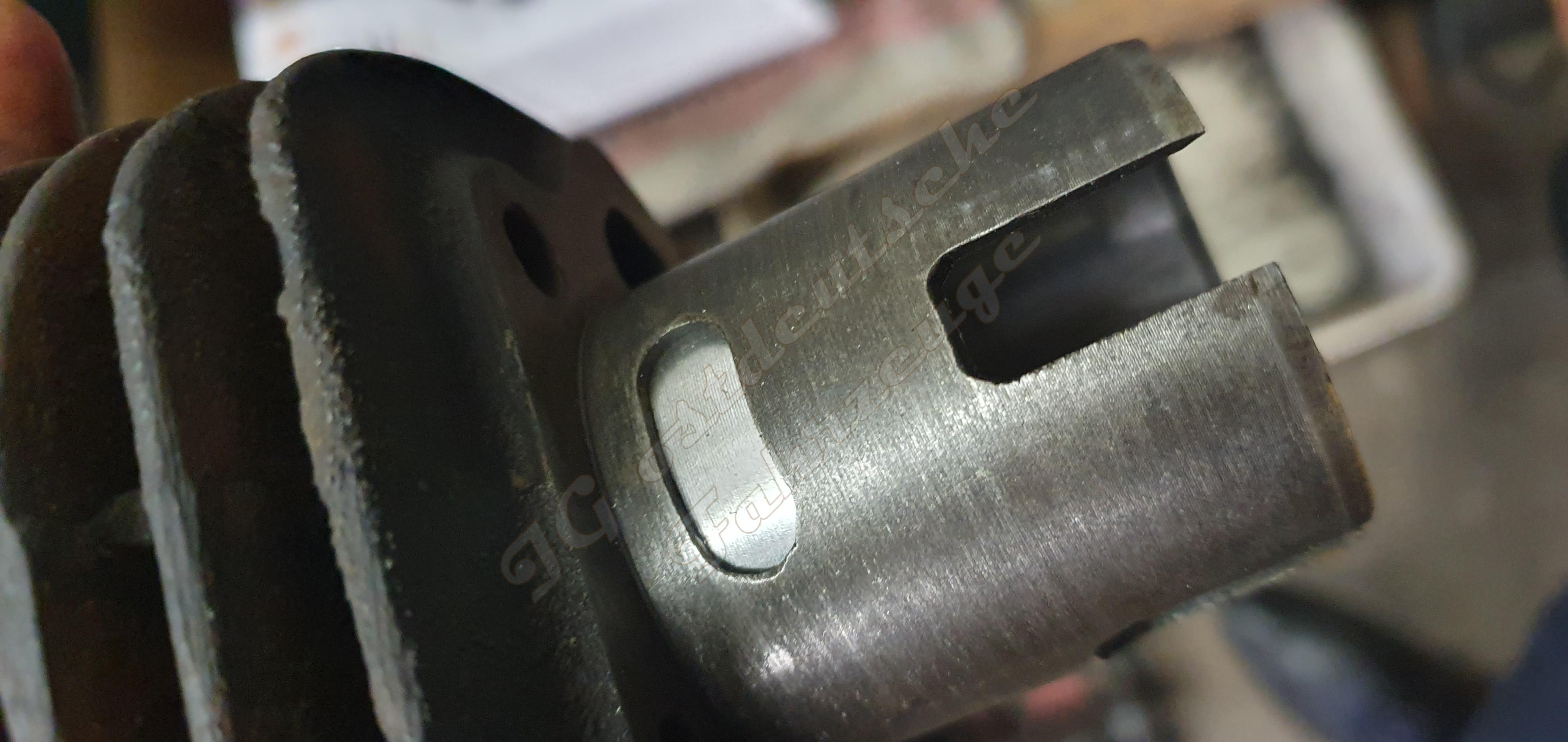

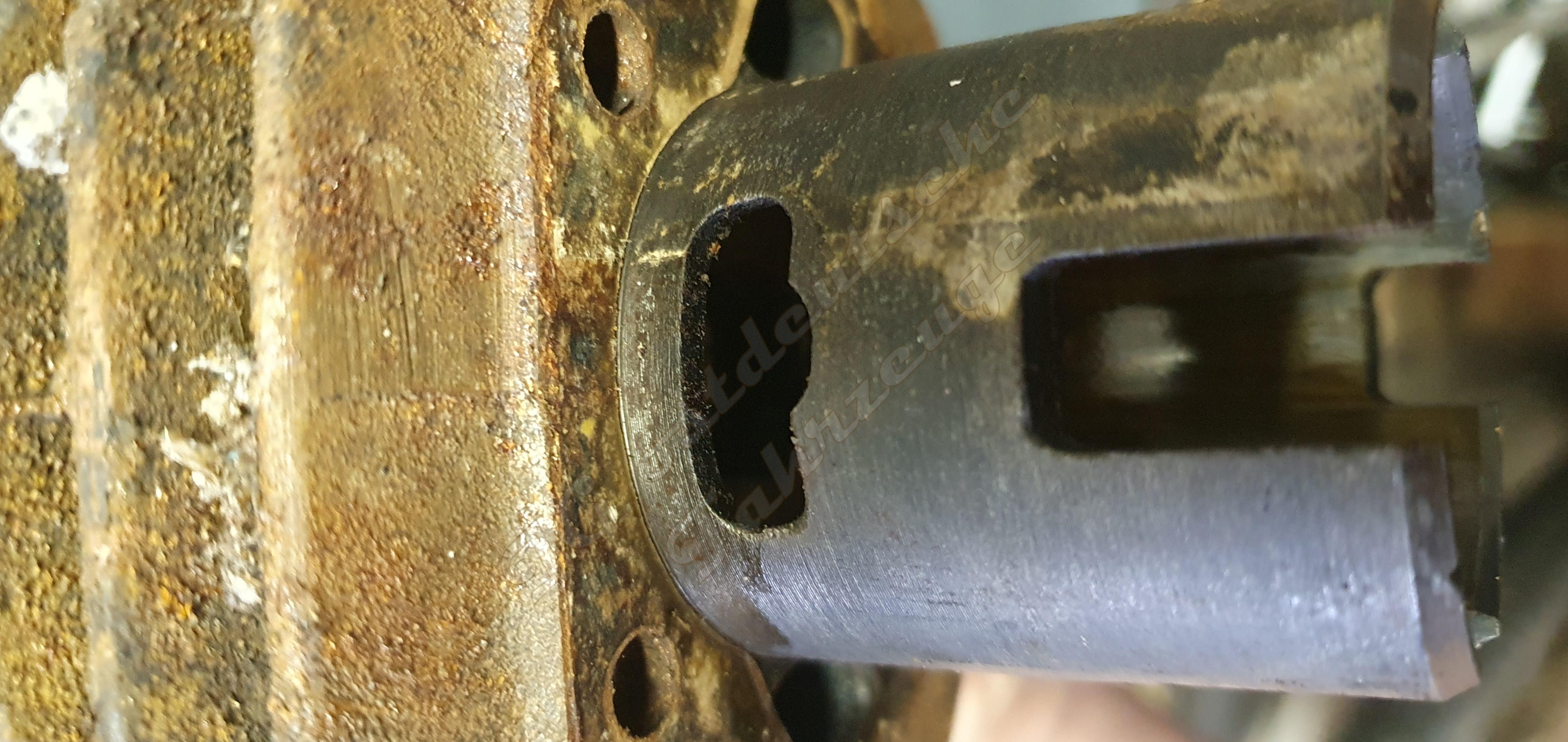

Interessanter Zylinder, sie aus, wie selbst befeilt
Überströmer links
Überströmer links
Rechts
Rechts
02er Kopf kommt drauf
Und ein 1,5 PS-Zylinder mit Megu-Kolben
Pleul ist schwarz und die Passung zum Kolbenbolzen recht eng
Die Überströmer sind sauberer gearbeitet als in der Serie
Links
Links
Da war wohl ein Hobbytuner sm Werk

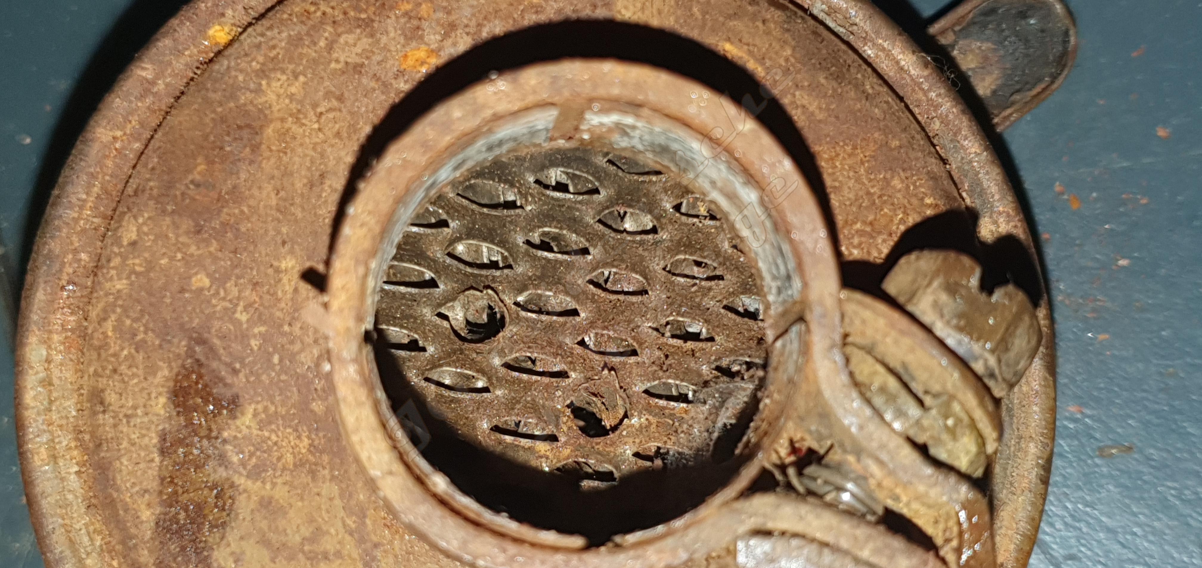

Löcher im Filter
Löcher im Filter
Hoppla! "Schöne" Psmpe. Lange kann das noch nicht sein

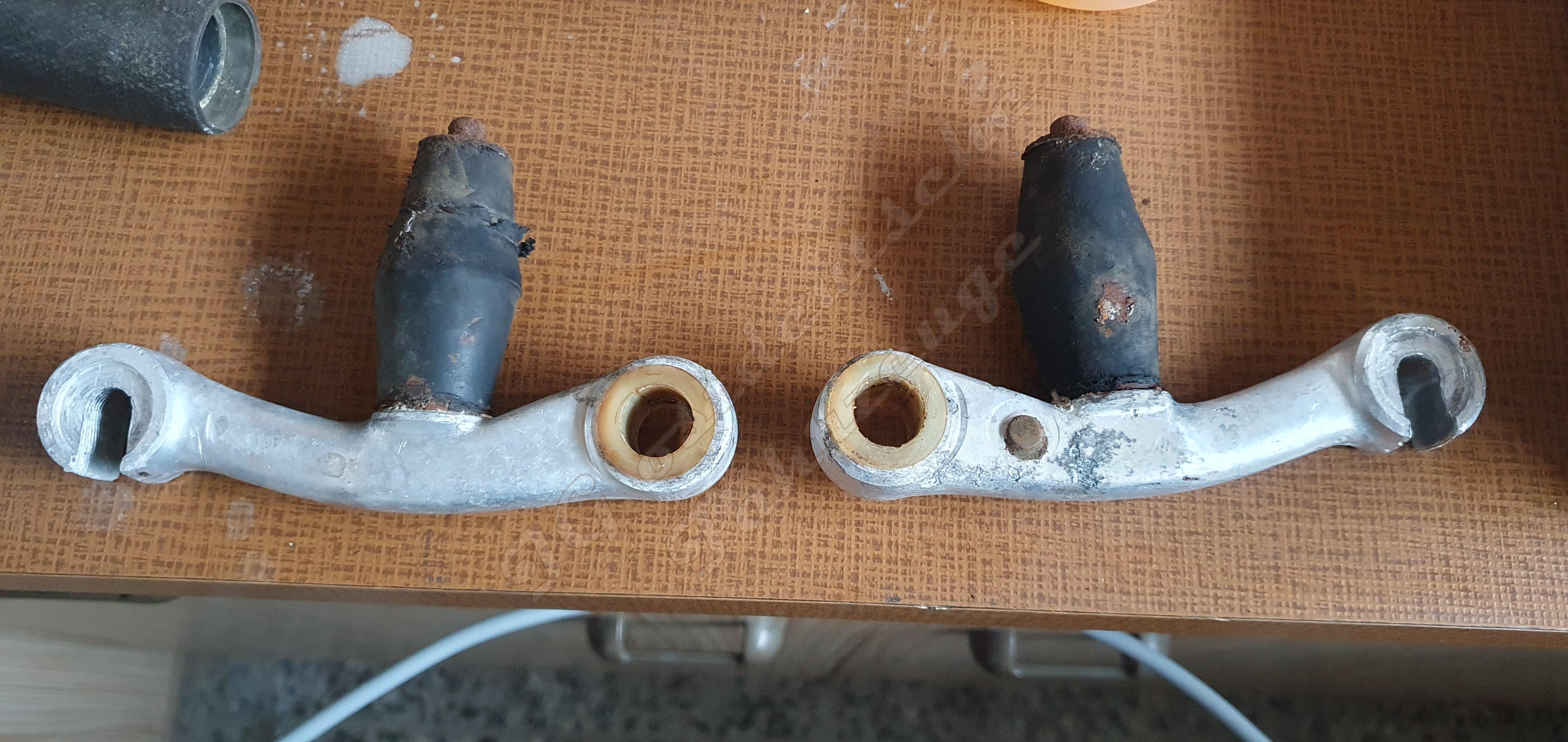

Die Schwinghebel sind im Ultraschallbad ganz gut geworden!
