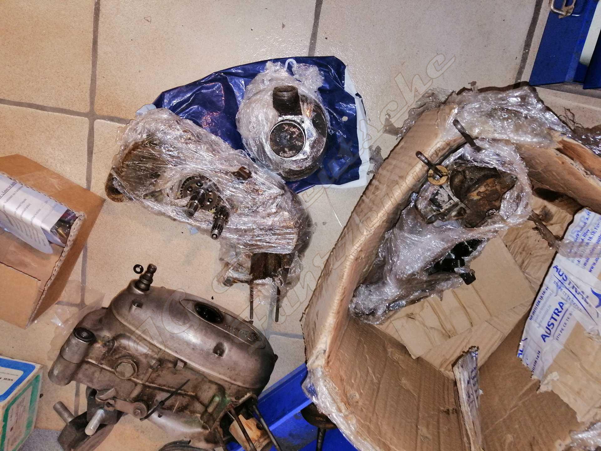

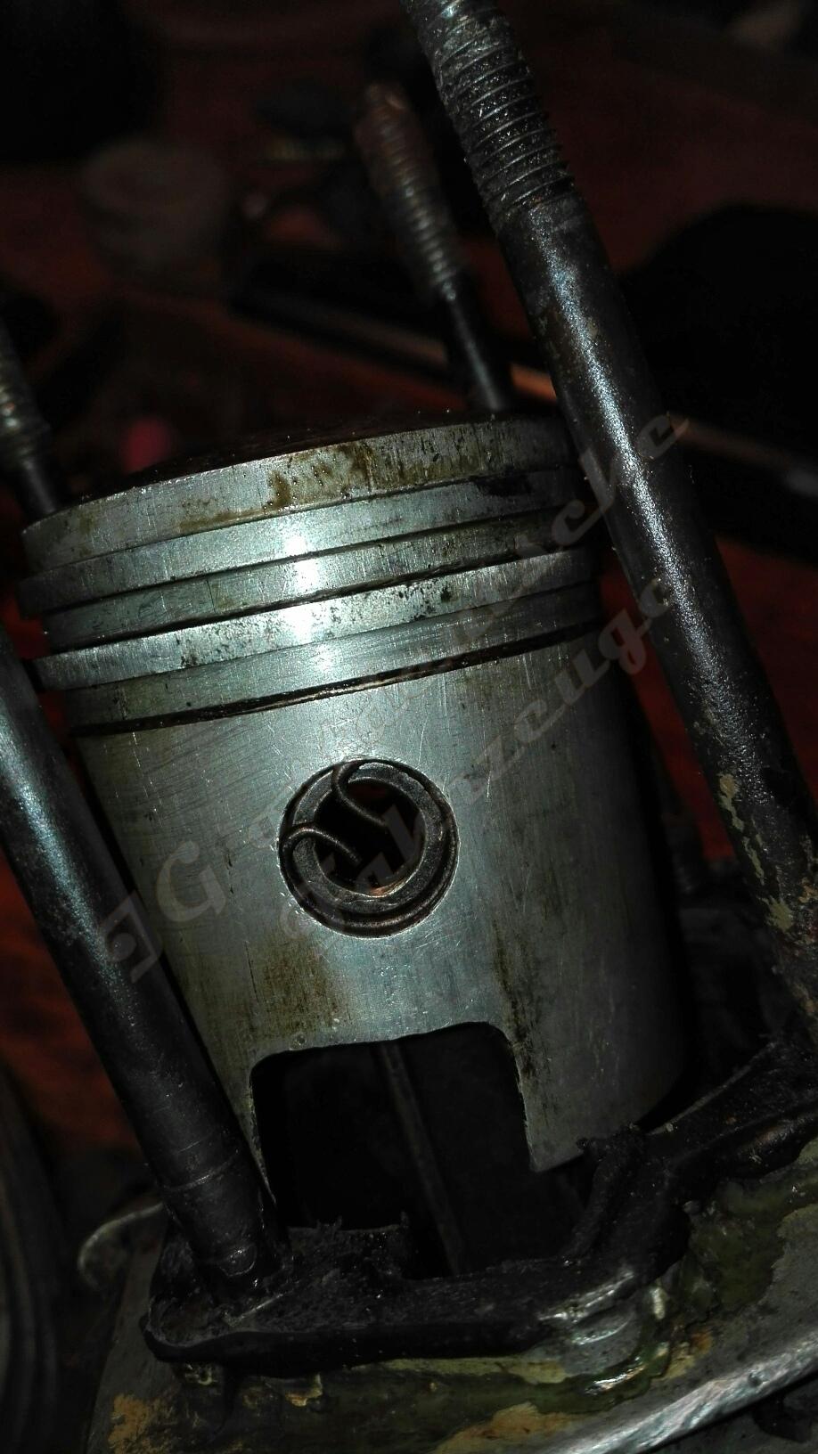

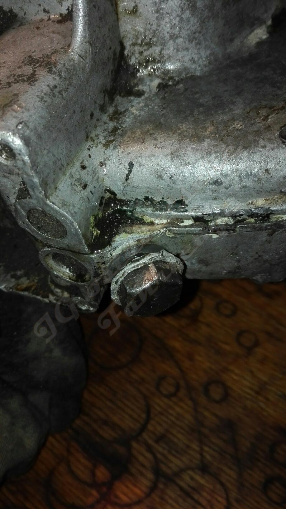

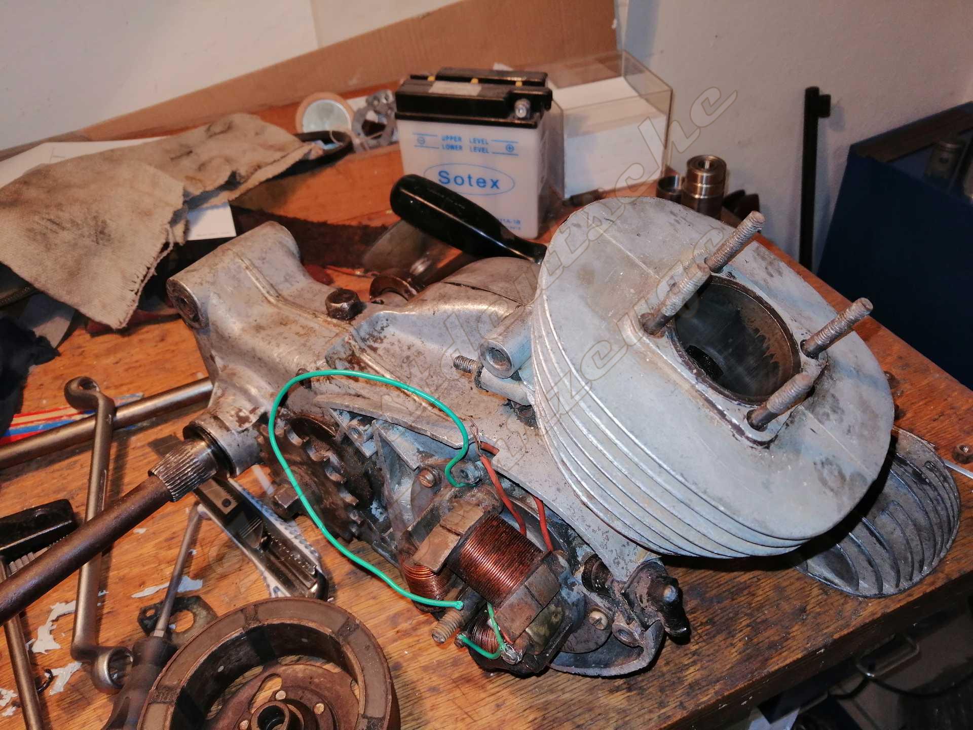

Nun wie es sich mit Zufällen so verhält, wollte dieser das ein paar Carpati Motoren den Weg von Rumänien in meinen Keller fanden.
Ein Triebwerk hatte letztes Jahr schon in Berlin einen neuen Besitzer gefunden und jetzt will ich nach und nach mal alle Unterschiede dokumentieren.
Augenscheinlich gleich aber grundlegend anders.....

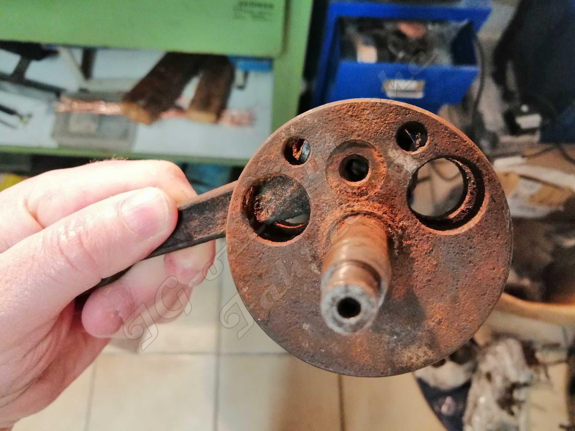

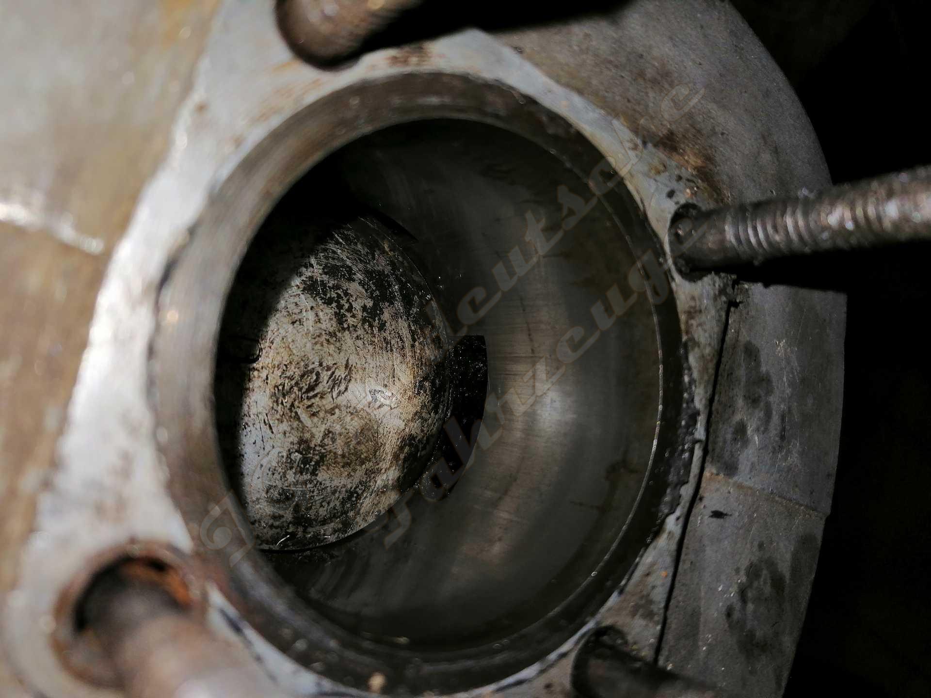

Der Motor hat einen Stehbolzen Abstand wie beim S50 und auch ein größeres Kurbelhaus.Der Kolben Ø ist 46mm . Die Kurbelwelle ist anders gewuchtet, so das die Löcher auch wesentlich größer ausfallen als beim RH 50. 21mm statt 18mm ...

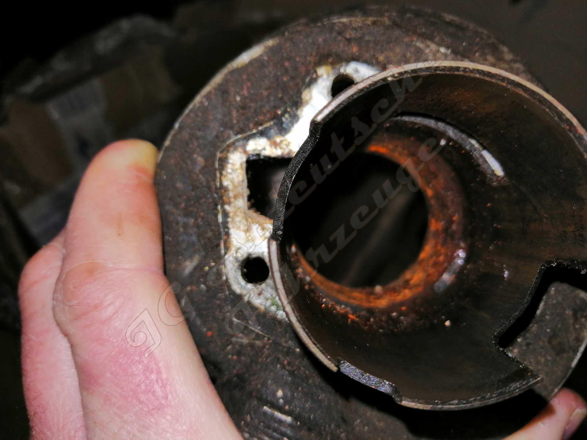

Die Überstömer sind anders ausgeformt, das Getriebe ist anders und auch die Kickstarter Funktion hat nichts mit dem KR 50 / Spatz zu tun
Man kann Anhand vieler Basteleien erkennen, dass die Motoren provisorisch am Leben erhalten wurden.

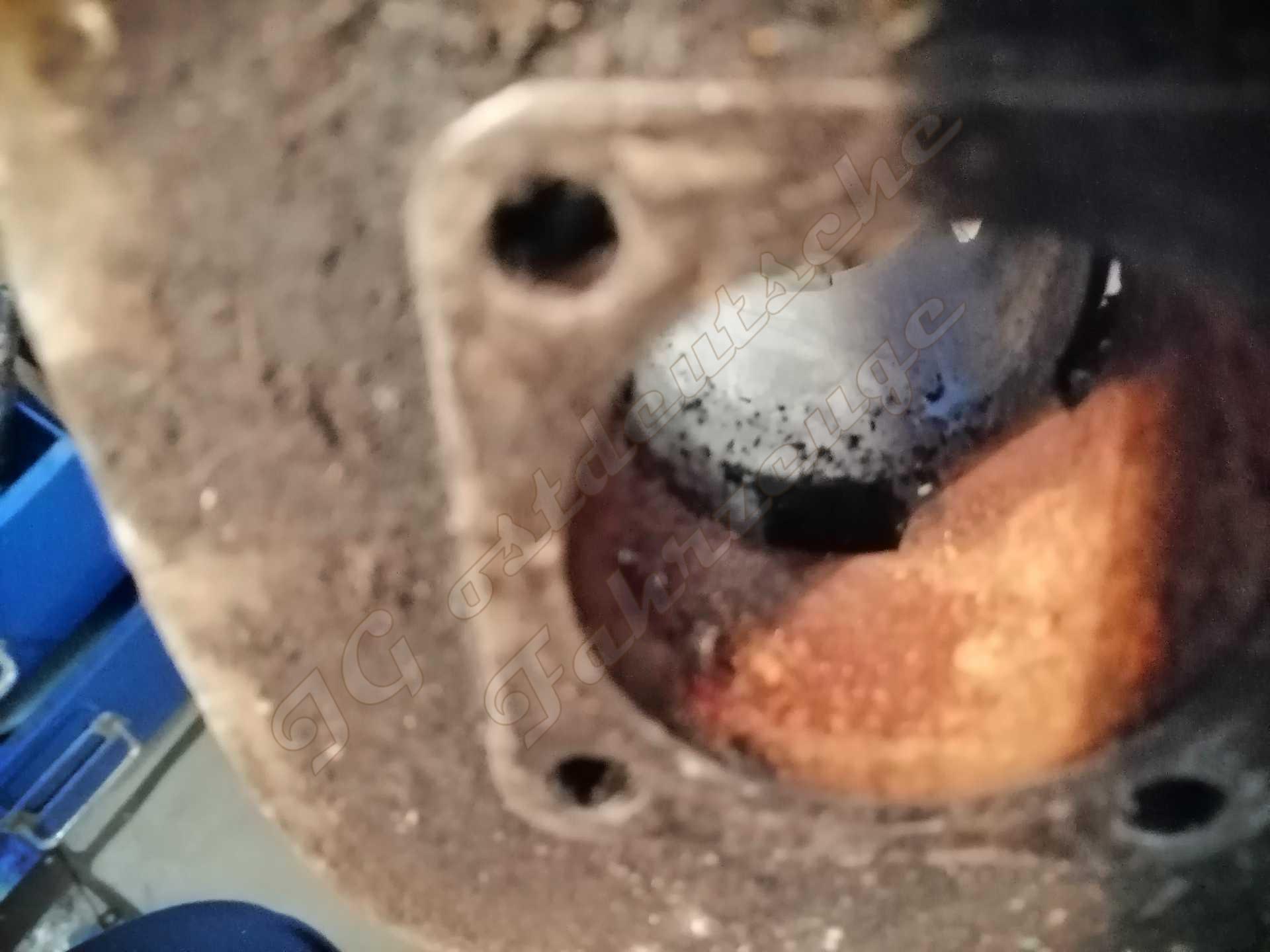

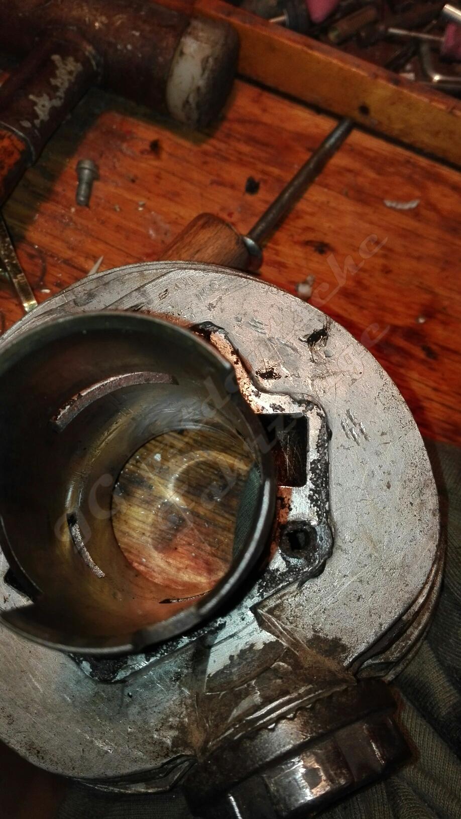

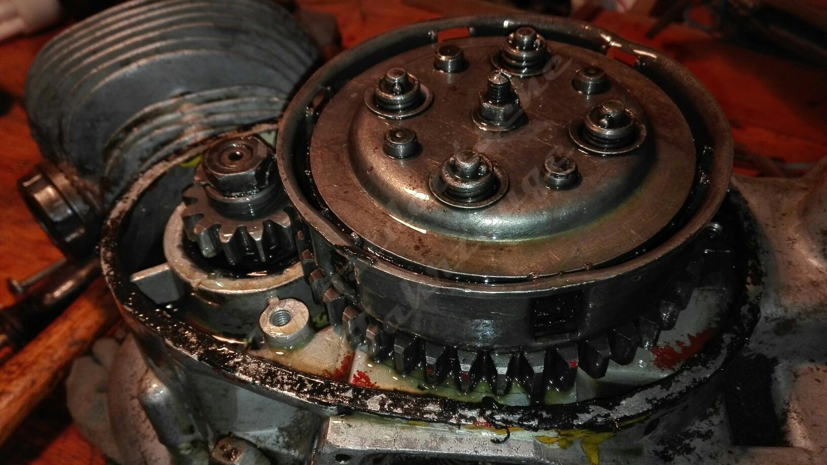

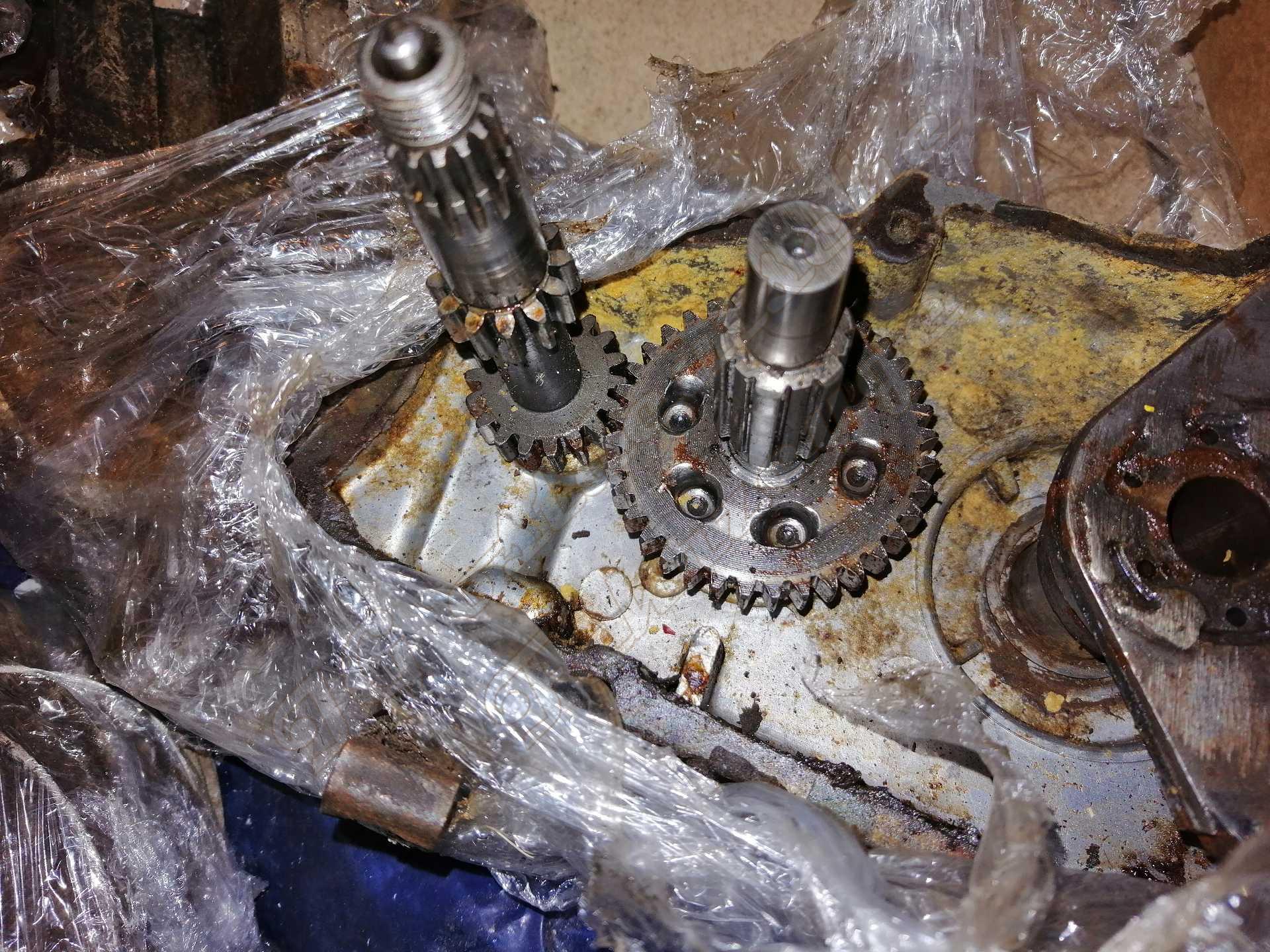

Also fangen wir mal an mit den ersten Details. Zur Wuchtung der Kurbelwelle hatte ich schon ein paar Details geschrieben. Die Welle ansich ist schwerer als die vom RH50. 15 Gramm ist nicht viel, aber wenn man(n) berücksichtigt dass die Bohrungen auch schon größer sind.
Der zweite Motor ist vom Kurbeltrieb besser. Der wäre noch zu verwenden.

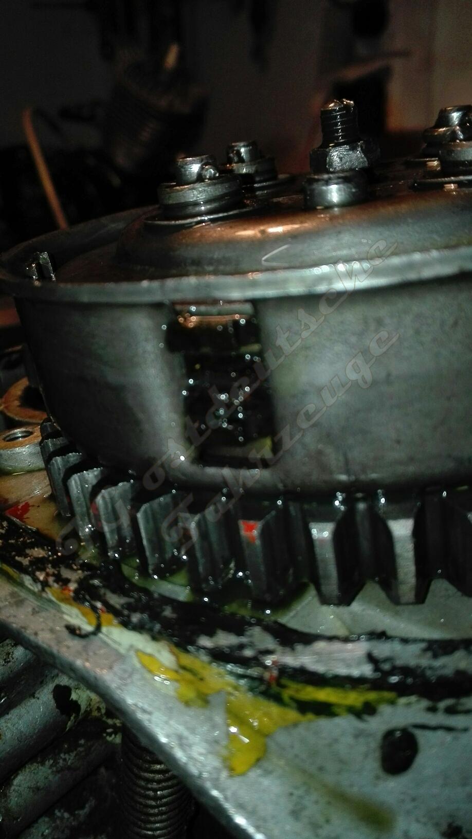

Die Kupplung hat eine Scheibe mehr und der Korb ist auch etwas höher. Aber auch aus Blech wie beim SR1 jedoch mit 12 Aussparungen und nicht nur mit 6.
Serienmäßig hat er auch einen 12er Vergaser und ganz zame Steuerzeiten. Auf Grund der großen Buchse sind die Überströmer mehr als verkümmert.
Hier sehe ich deutliches Optimierungspotential.

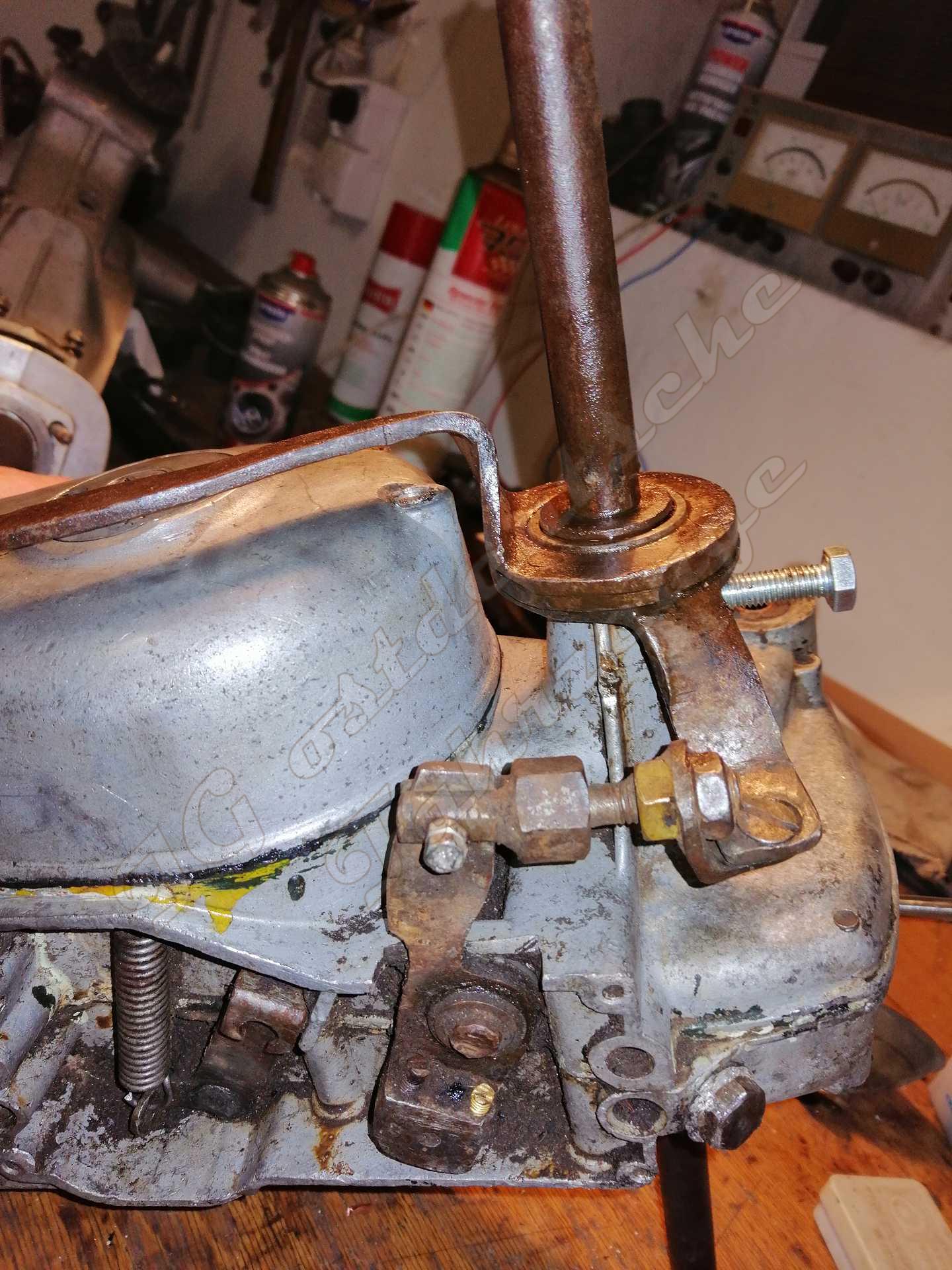

DIe Pedalwelle vom SR2 passt nicht rein. Das Gehäuse muss ich erst ausspindeln.

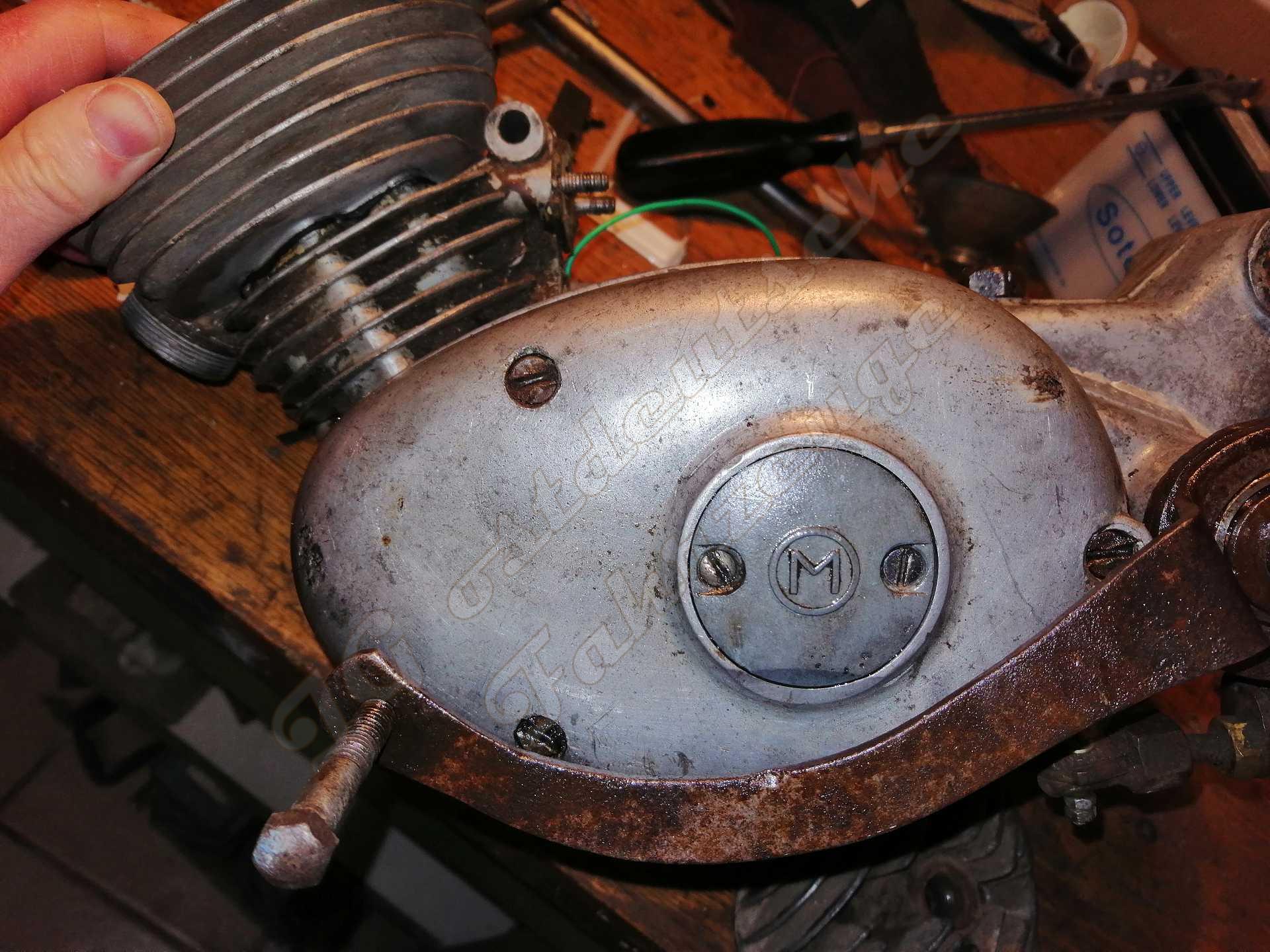

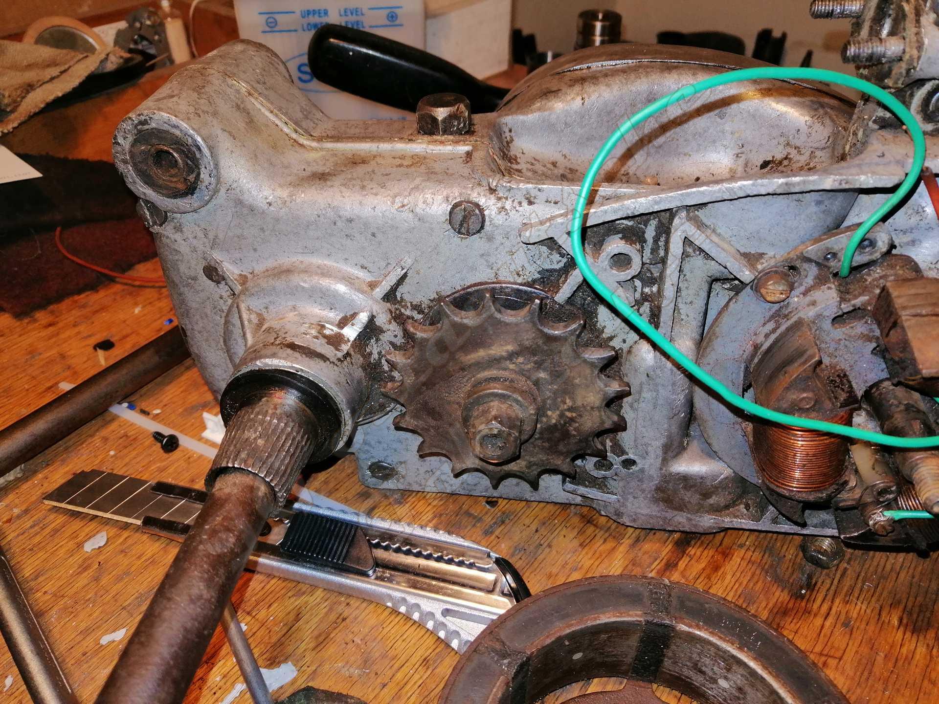

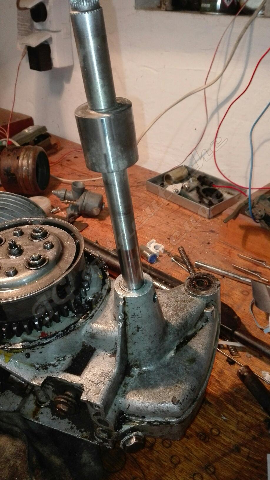

hier noch ein paar Bilder zu den Details
