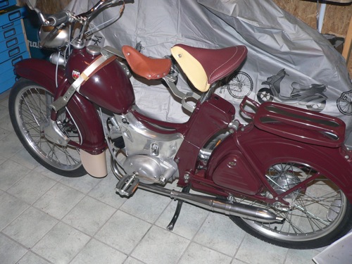

ich habe mich entschlossen... meine SR2E von letzten Jahr doch jetzt Original nachzurüsten....
Das heist etwas Arbeit aber ich denke es lohnt sich...
Würde um eure mithilfe bitten....
Was mir so einfällt:
Linieren
Seitenbleche lakieren
Original Tacho
Sattelstange... fraglich.... Soll doch besimmt die gerade rein???
Schalter Lampe tauschen
Wenn Ihr noch was findet immer ran mit den Äußerungen...
Bis Dann
Matthias

Du brauchst Pedalen ohne Reflektoren.

Hallo Matthias,
das Bild sagt einfach zu wenig aus.
1963 war die gerade Sattelstütze dran,
Zündlichtschalter sollte einen weißen Schalter haben.
Runder Tacho.
Welche Seitenbleche willste lackieren ? Meinst Du die Vergaserbleche ? Die lass mal so schön ohne Farbe.
Mach am besten mal noch ein zwei Detailfotos zu Sachen wo Du Dir nicht ganz sicher bist und stell die hier ein.

Moin Matthias,
ich habe ja jüngst meinen Sr2 von 12 / 63 fertig stellen können. Mein Ziel war es ihn so herzurichten wie er damals vom Band lief. Ich habe mich also sehr viel mit dem Bj. 63 beschäftigt und darf wohl sagen außer dem Klarlack der 63 nicht verwendet wurde ist mein Essi original 1963. Ich habe sogar alte ESKA Schrauben gesammelt und diese verzinken lassen. Ich war also sehr pingelig bei der Sache.
Ich werde hier auch demnächst einen Restaurationsleitfaden von meinem Projekt reinstellen für Leute wie Dich die da etwas Rat brauchen. Sofern der momentane berufl. nachläßt geht es los :-)
Änderungen an Deinem 63`er:
- gerade Sattelstütze,
- Pedale ohne Reflektor,
- großes Rücklicht (nicht erkennbar)
- Federelement mit langem Federweg
- breiter Abblendschalter
- langer Auspuff mit kurzem Krümmer
- Gummispannband Gepäckträger
- weißer Zündschalter
- Griffe ohne Plastiktüllen
So und nu viel Spaß beim Basteln :D
schönen Gruß Tony

Danke für die Infos....
Gerade Sattelstange habe ich schon...
Großes Rücklich hat er...
Den langen Federweg hat er auch....
Gummispannband kommt erst ran wenn der Gepäckträger getauscht ist....
Die Linien mach Sven-Uwe
Zündlichtschalter ist auch weiß aber falsches Tacho
Dann wird es ja gar nicht so schlimm....
Wenn ich mein 60er fertig habe wird er zerlegt....
Matze

Moin Matze,
nee haste nich :-t Du hast die Rahmenaufnahme mit Alukopf von 06/1960 bis 12/1962 verbaut danach kam die Hinterradfederung mit veränderter (schlechterer) Rahmenaufnahme. Das Ding schlackert zur Seite und geht wie ein Lämmerschwanz insofern laß Deine drin die fährt sich besser :-ü
schönen Gruß Tony

Hi Tony....
hab ich doch.... :-h
Liegt aber noch in der Schublade... :-ü
Danke.....

Denk an die Pedalen! An Deinen Esser gehören die ohne Reflektorfläche!
