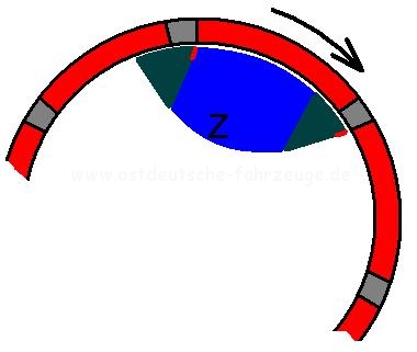

Was doof ist, ich kann den Abriss leider weder bei SR2 noch bei Schwalbe auf 0mm einstellen.
Die linke Kante des ablaufenden Magneten ist bei beiden geschätzt etwas über 3mm von der rechten Kante des linken Polschuhs entfernt.
Ich müsste die Grundplatten weiter im Uhrzeigersinn drehen, aber die Langlöcher in den Grundplatten sind zu Ende.

Du kannst normalerweise bei diesem Problem, dann einfach den Unterbrecher so einstellen das er zum Abriss genau öffnet. Auch wenn dadurch dann die gesamte Öffnungsbreite am Unterbrecher nicht stimmt. Das kann man vernachlässigen. Aber wenn bei Dir die Mopeds auch ohne genauer Abrisseinstellung mit Licht gut laufen, ist es ja i.O.
Das Problem ist aber wenn der Motor richtig Warm ist und das Licht ist eingeschaltet, kann es zu Unregelmäßigkeiten bis zum kompletten ausgehen kommen.
Re: Mach ich was falsch bei meinen Mopeds?
Aber das Abrissmaßgeht doch von 0 bis 3mm , oder ?
Das heisst , du müsstest ja garnicht genau auf 0 kommen . :-kr

Wenn ich den Magneten am RH50 auf 2,5mm stelle und dann versuche die Grundplatte zum Abriss hin verschiebe, es aber nicht weiter geht, dann komme ich da nie hin.Ich müsste die Zündung auf früh stellen.
Die Schwungmasse steht genau auf 2,5, aber die Grundplatte geht nicht weiter...
Irgendwie komm ich da nur gerade so hin.Es wär schön wenn es besser ginge.Null wäre ideal, drei geht auch.

Toni, versuch mal die "Unterbrechermethode" :
Abriss 0mm danach den Unterbrecher lockern und so einstellen das er gerade öffnet.
Ich habe das so schon eingestellt und es hat Super funktioniert.
Dann komme ich aber nicht auf den richtigen Zündzeitpunkt. :-m
Die Kurbelwelle steht nur bei einer Stellung auf 2,5 vor OT.

Wenn ich die Platte nicht in die Zündposition bekomme in der auch der Abriss stimmt, dann ist sie nicht verwendbar. Sie ist Ausschuß.
Das ist ja krass!
Die Grundplatte am SR2 habe ich mal als unbebutztes Neuteil in OVP bekommen, jedoch leider ohne neue Schwungmasse.
Bei Der Schwalbe müsste das dann auch gelten, aber für die gesamte Zündanlage.
Das heißt für mich, dass die Zündungen ab Werk nicht nach Abriss eingestellt wurden, oder nur annährend, aber keinesfalls perfekt.
Wo wir auch beim Problem wären: Ich will alles zu perfekt haben. :?
