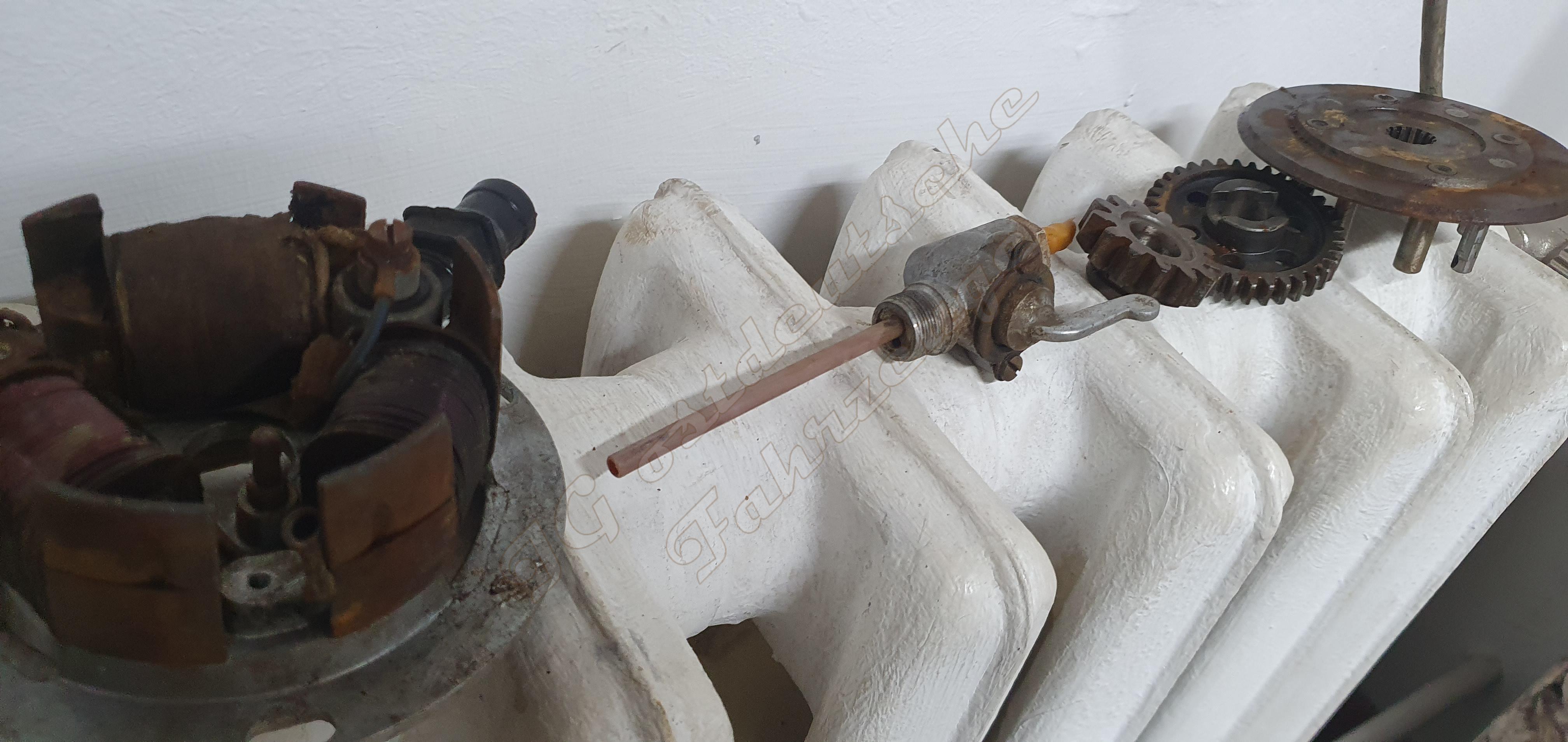

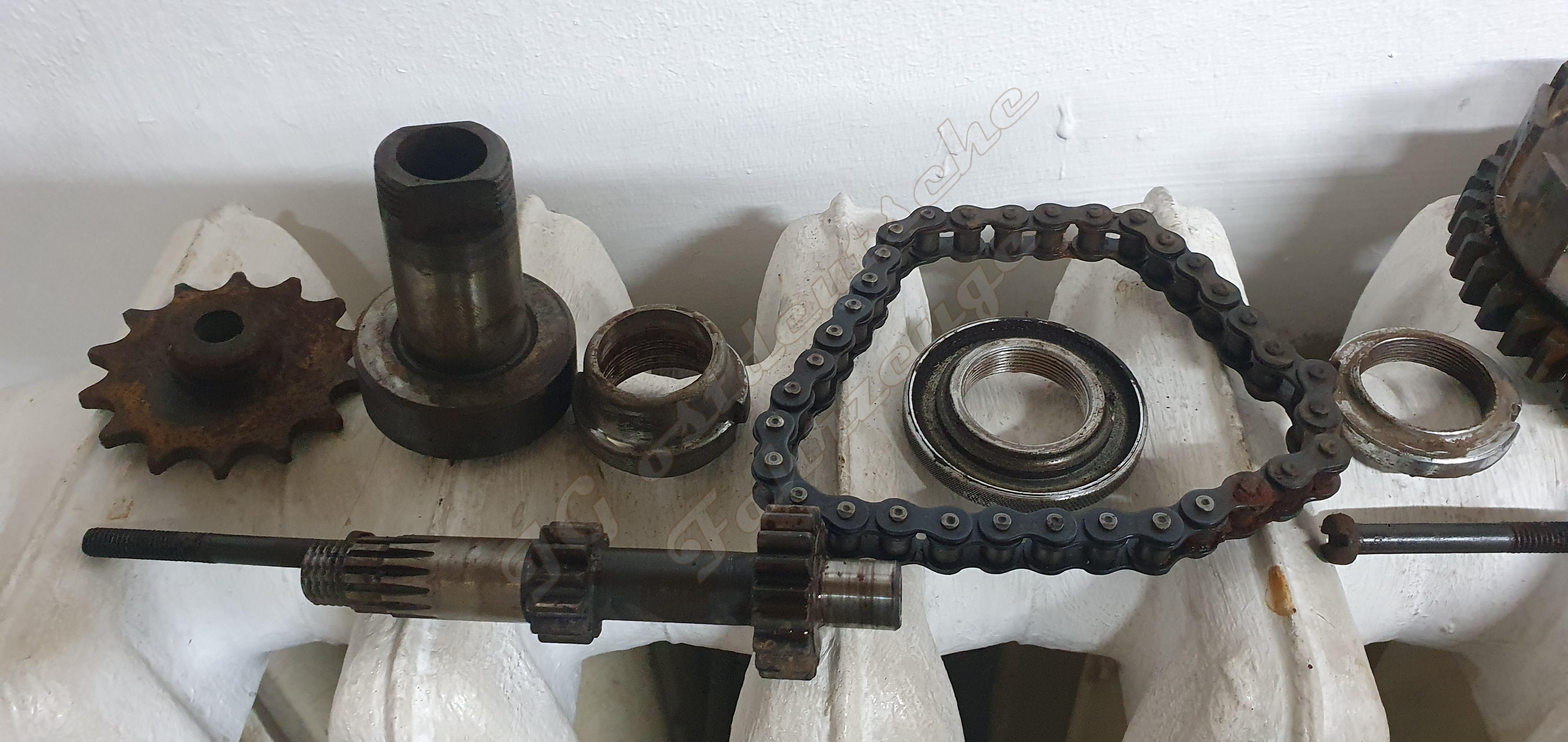

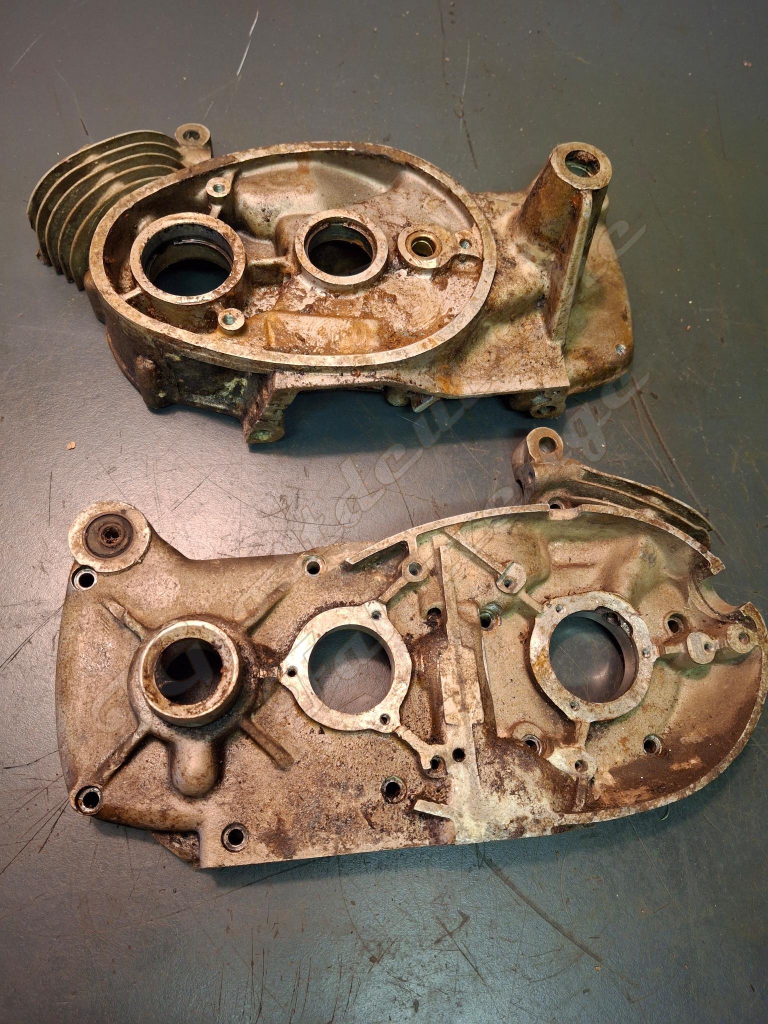

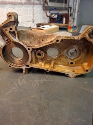

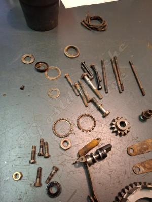

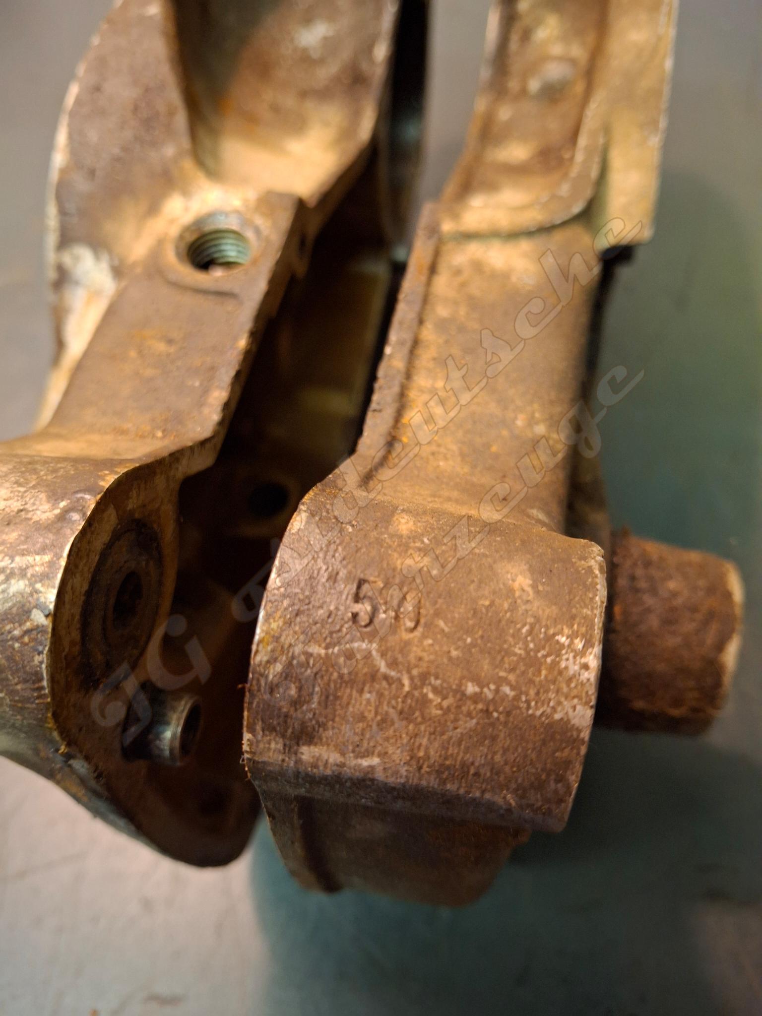

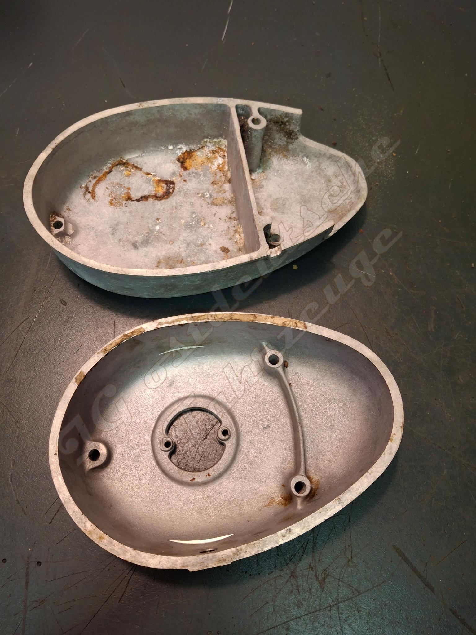

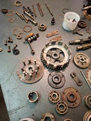

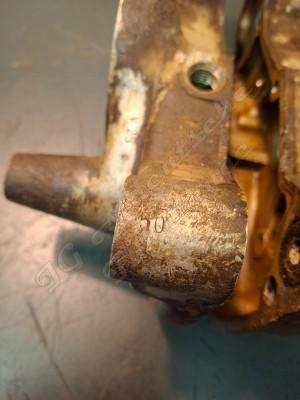

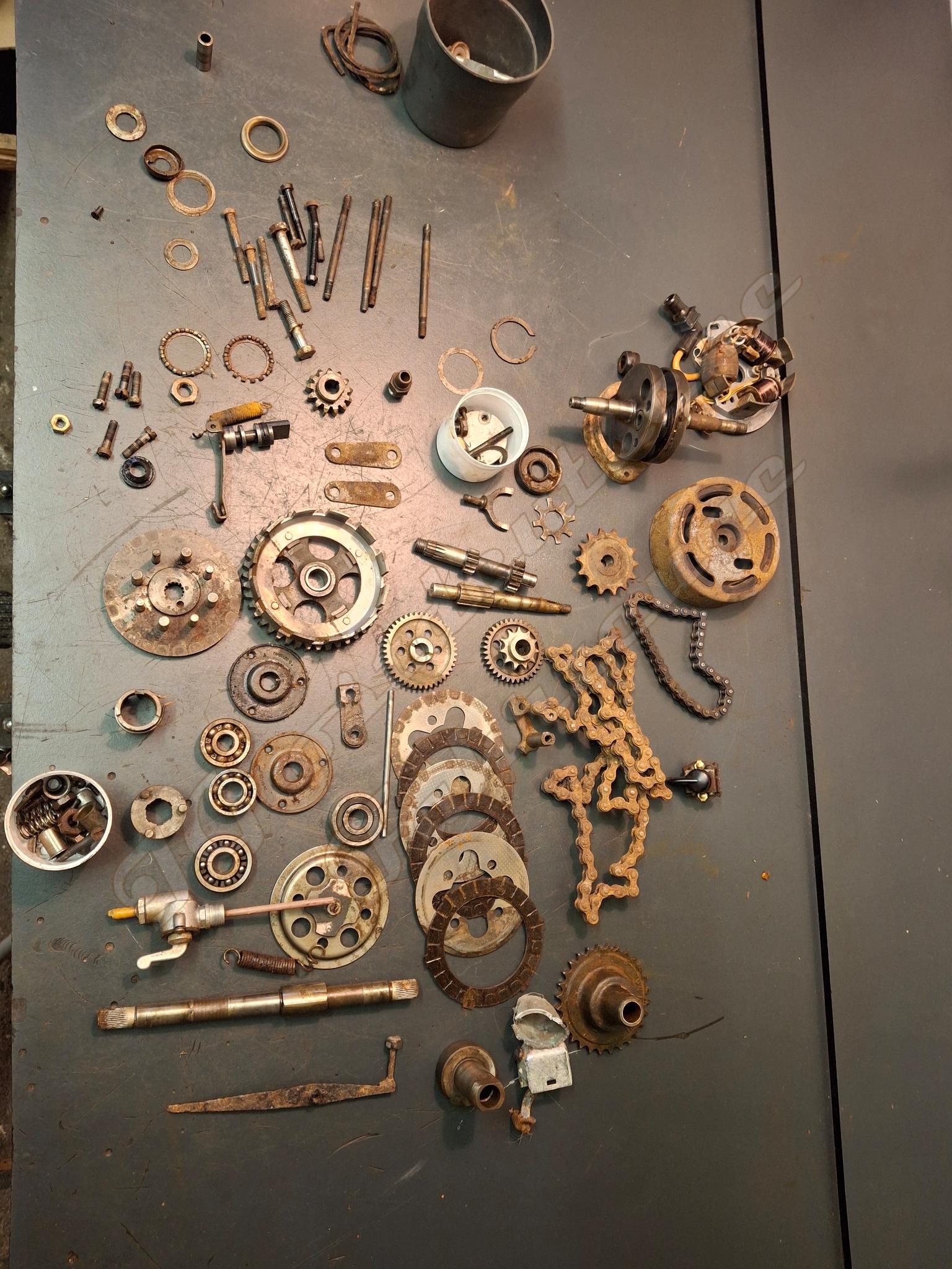

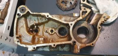

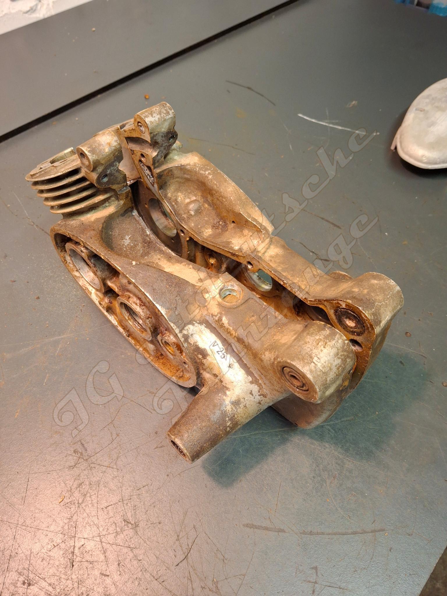

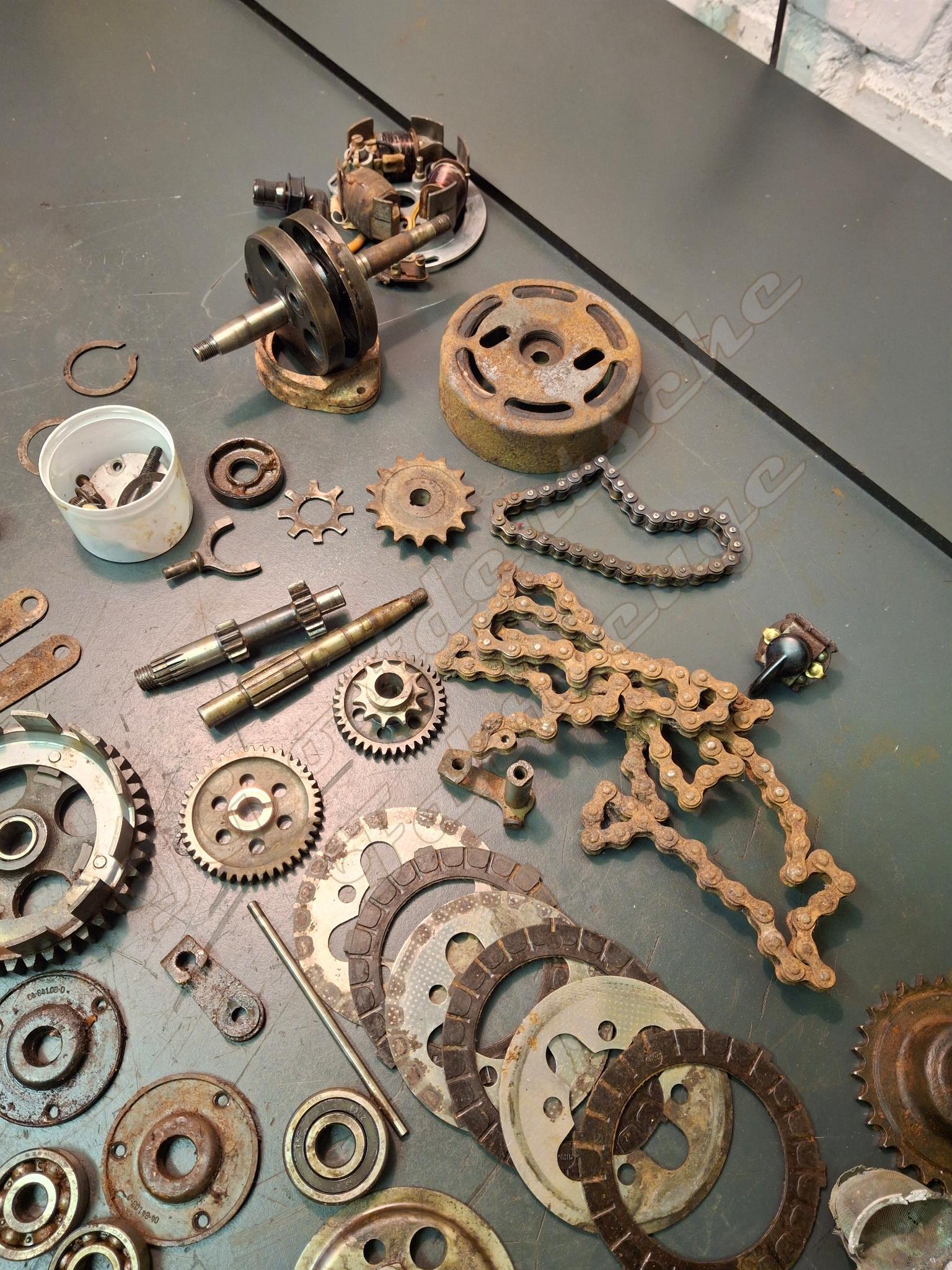

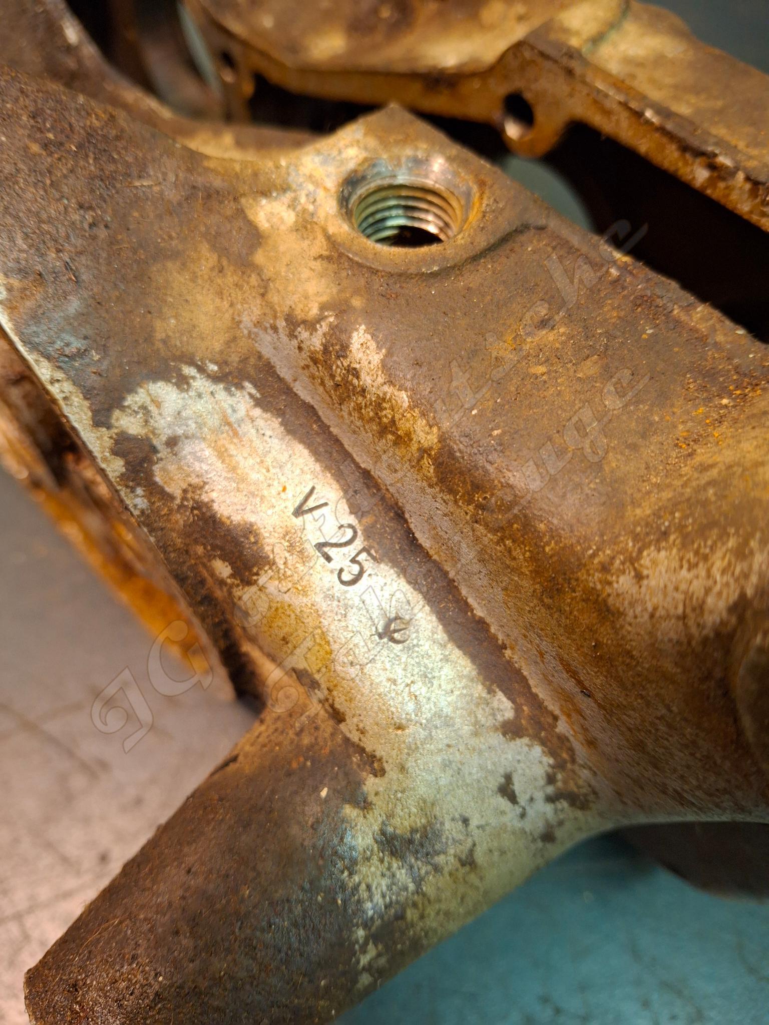

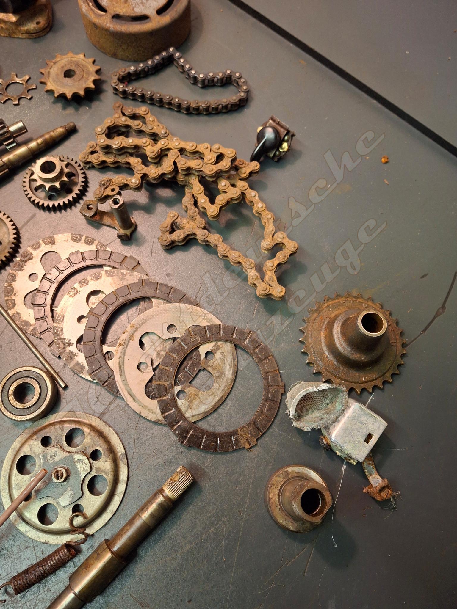

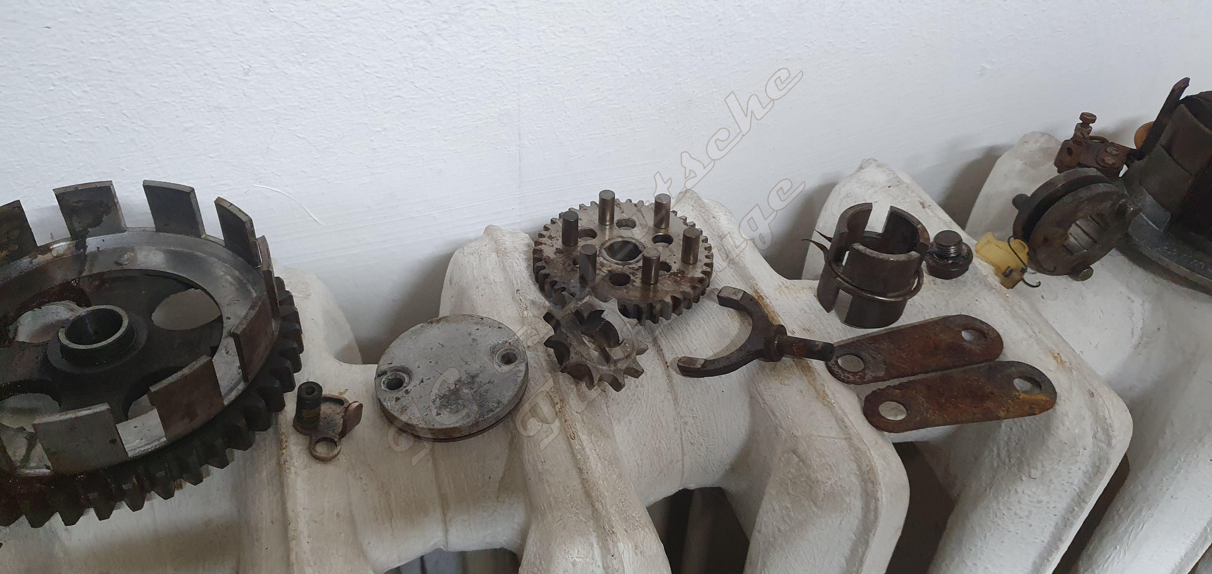

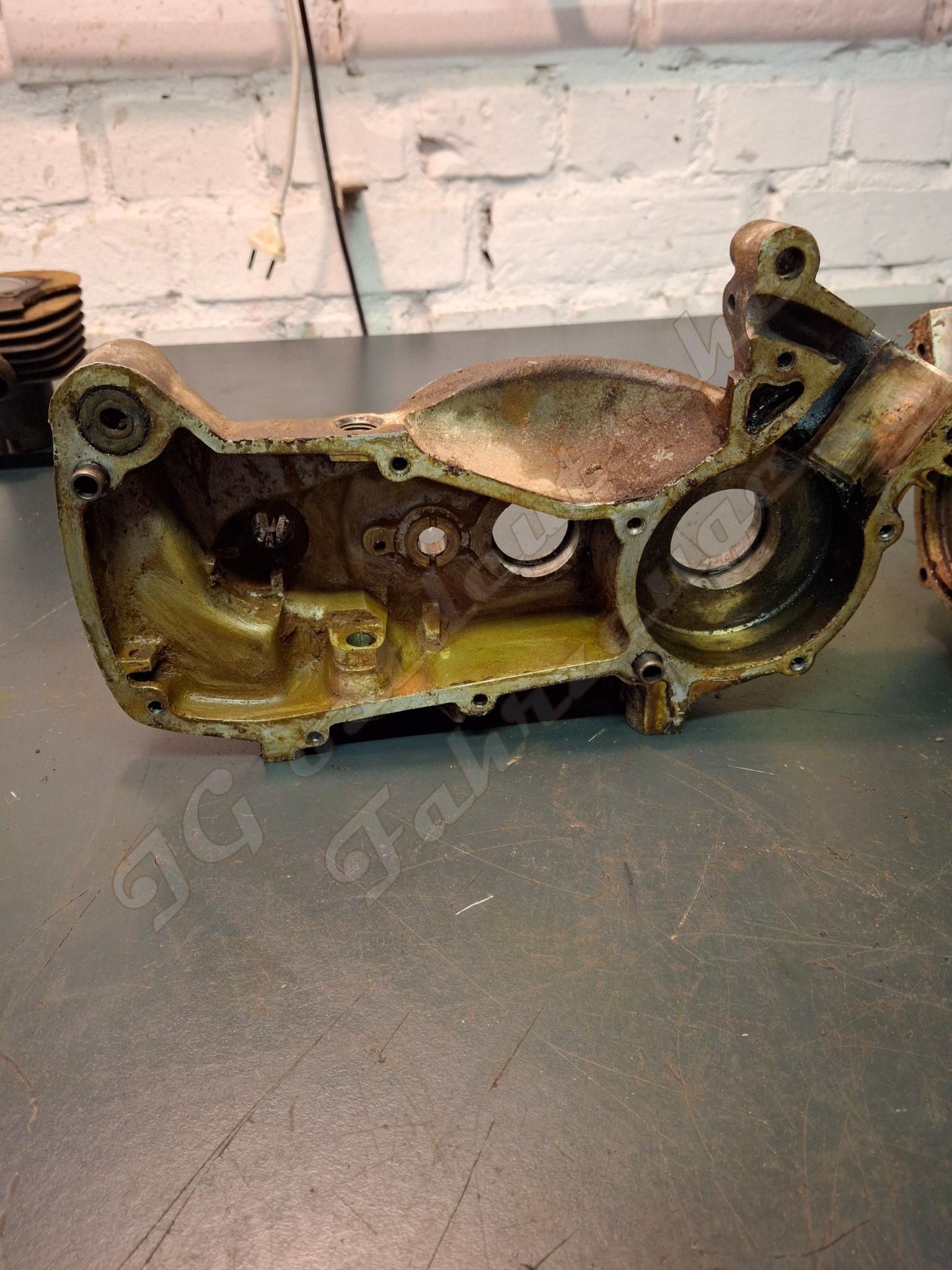

Den Motor haben Gunnar und ich zerlegt. Es sind nagelneue Spatz-Getriebeteile verbaut bis auf die Schaltgabel, Pedalwelle ist ein nagelneues SR1-Teil.
Für die Motorhäften gab es wohl andere Herstellungsverfahren.
Re: Simson SR1 Vorserie, V19 Vorserienfahrzeug, Motor V25
Woran machst du das andere Herstellungsverfahren fest?
Zeigst du da mal bitte noch paar Bilder?
Beiträge: 6494
Es sieht aus wie Sandguss statt Kokille. Im Kurbelgehäuse fehlen die drei Erhebungen von den Stempeln z.B.

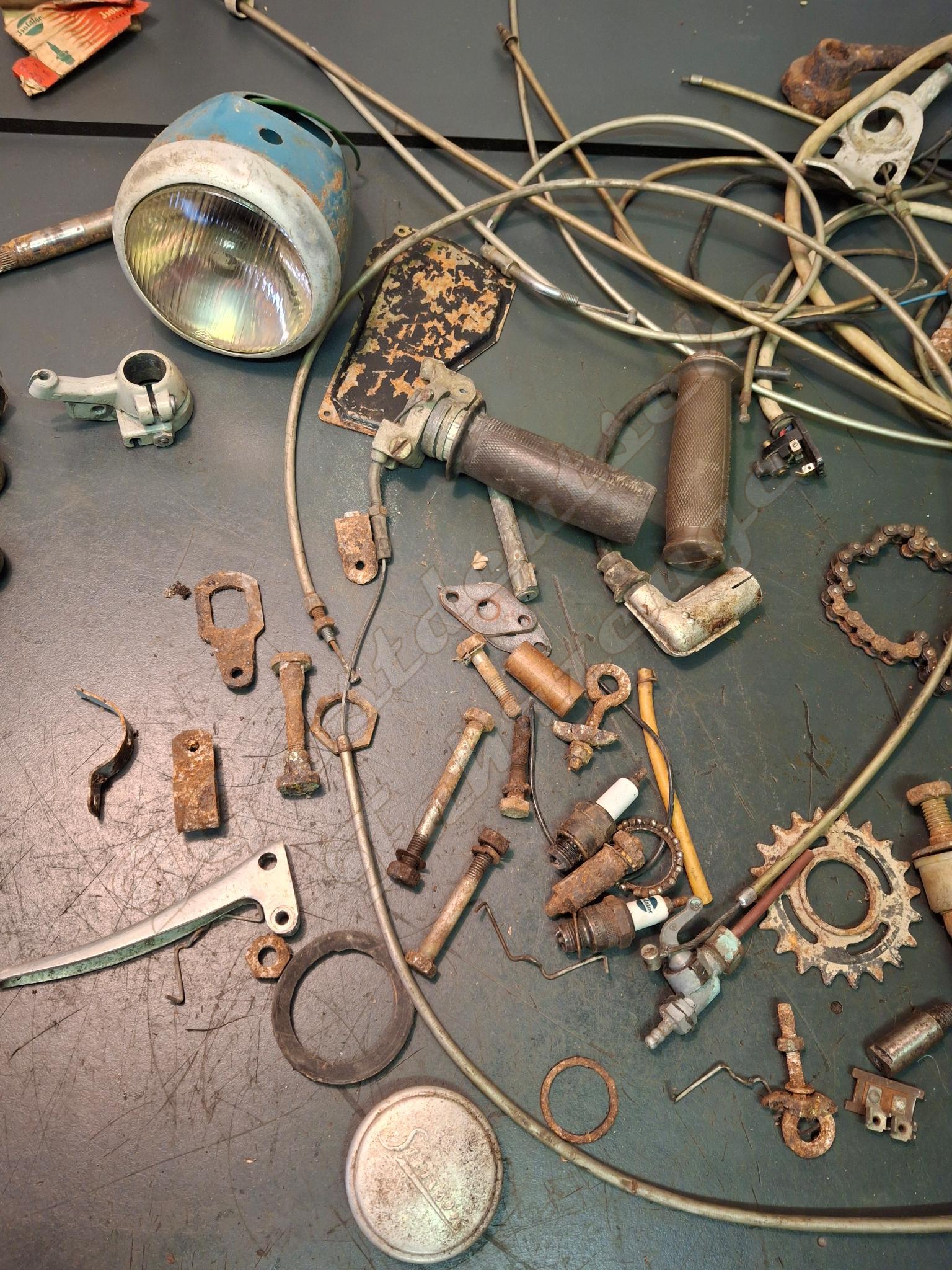

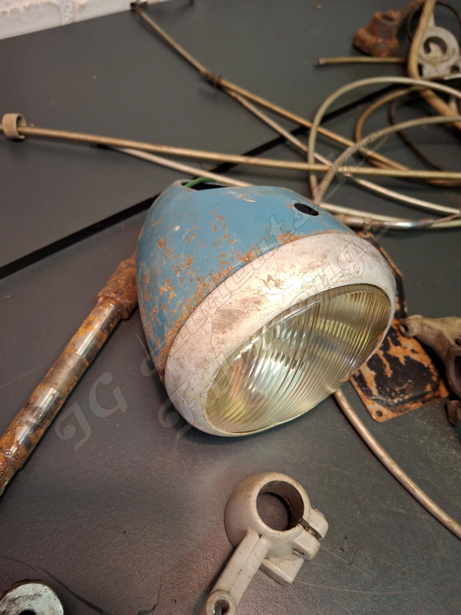

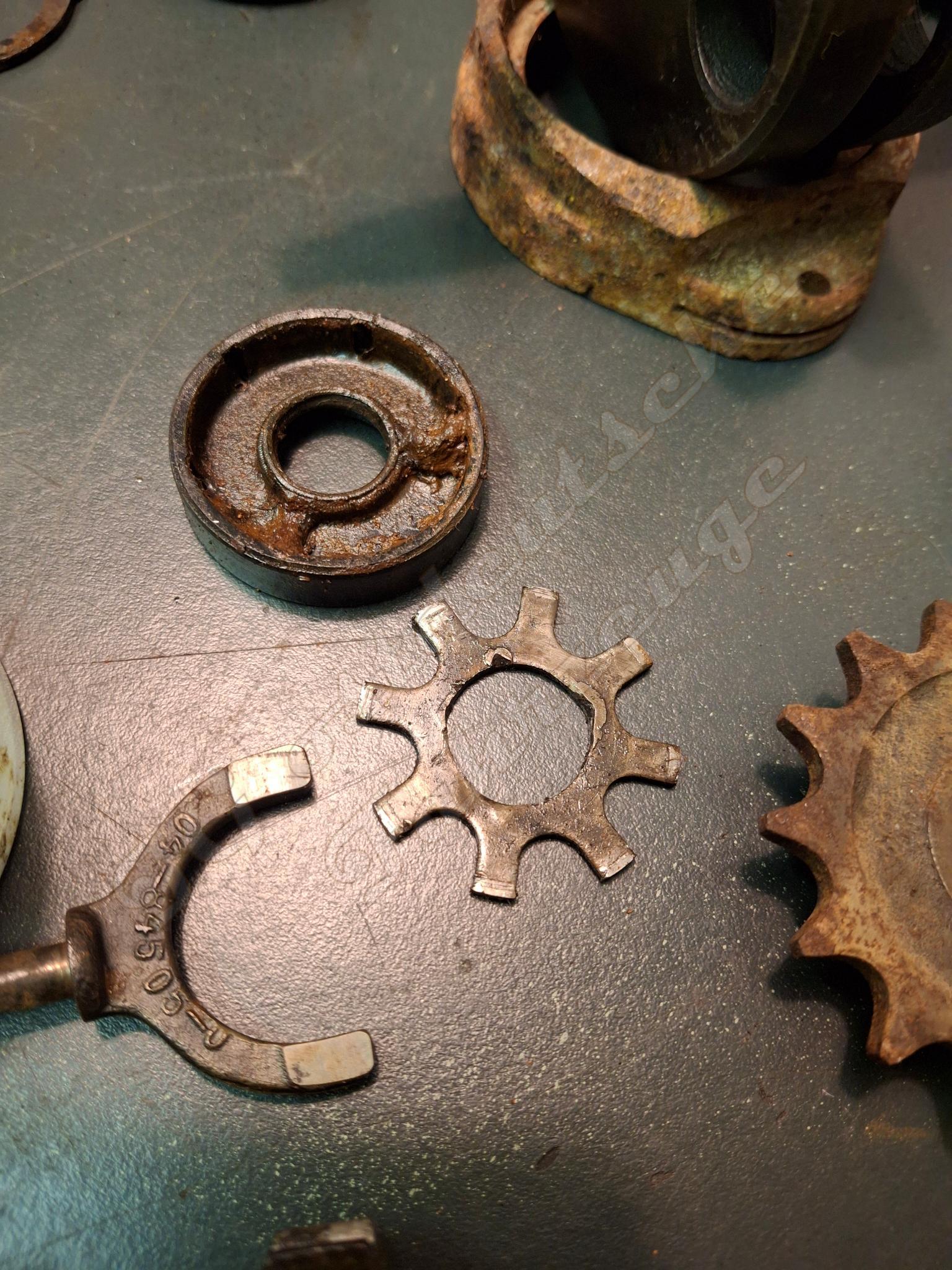

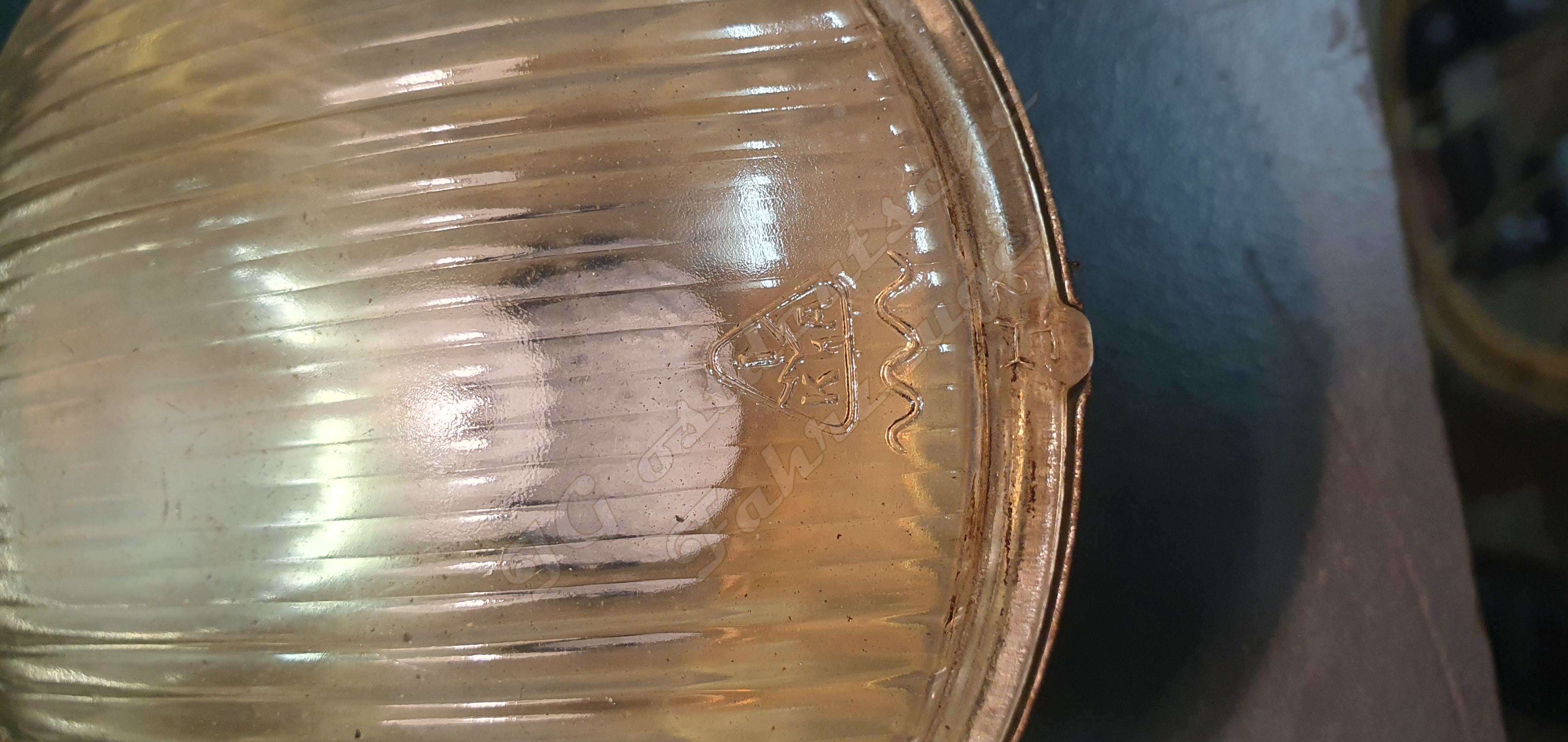

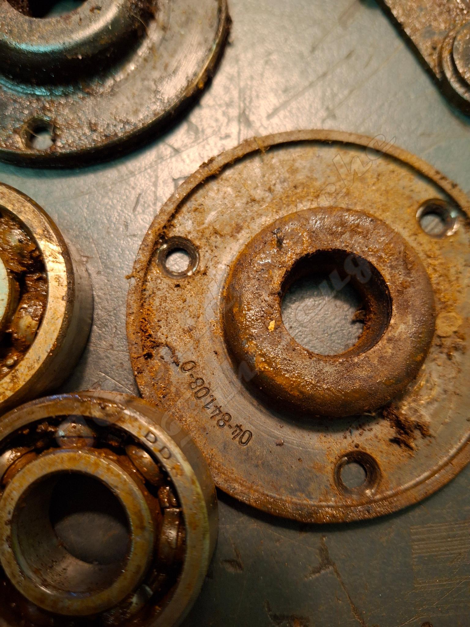

Hier seht ihr die gereinigten Getriebeteile, das Grau, welches die Originalfarbe sein könnte und das IKA-Scheinwerferglas.

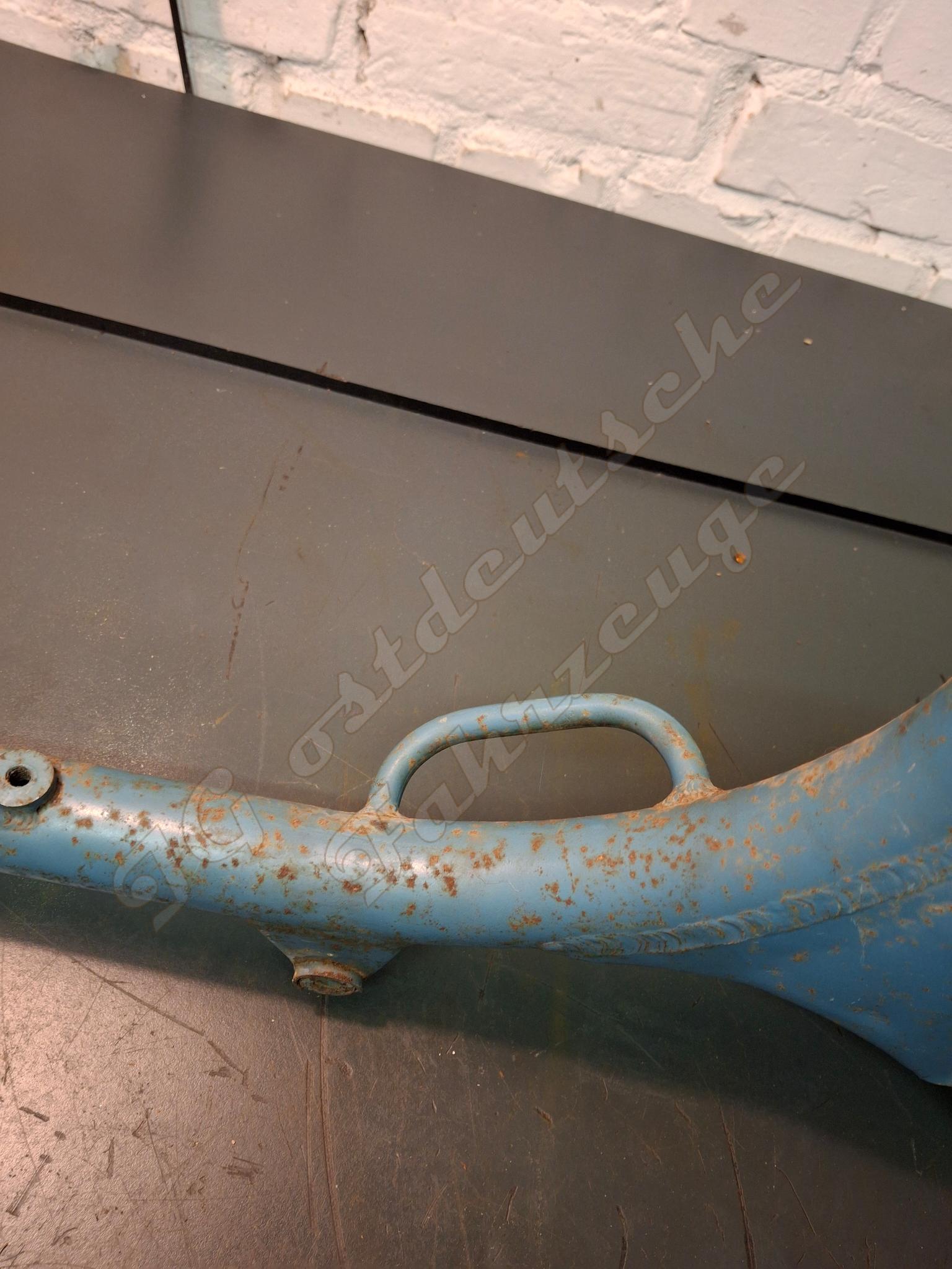

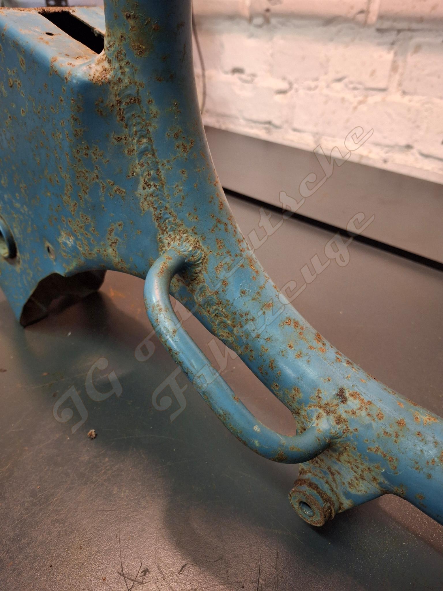

An der Entwicklung und Serienüberleitung des SR1 habe ich nicht mitgearbeitet. Anhand der ersichtlichen Fotos ist erkennbar, dass die V-Modelle zumindest teilweise noch in handwerklicher Einzelfertigung hergestellt wurden, da die Serienwerkzeuge noch nicht zur Verfügung standen. Auch konstruktiv erfolgten noch bis zum Serienanlauf am 5.5.1955 noch einige Änderungen (Handgriff im Rahmenbogen zur Rahmenstabilisierung, Schalldämpferaufhängung) Optima Erfurt erhielt das Versuchsfahrzeug vermutlich zur eigenen Erprobung der dort produzierten Radnaben und Bremsen.

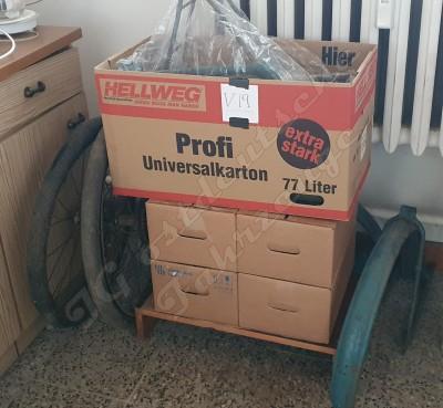

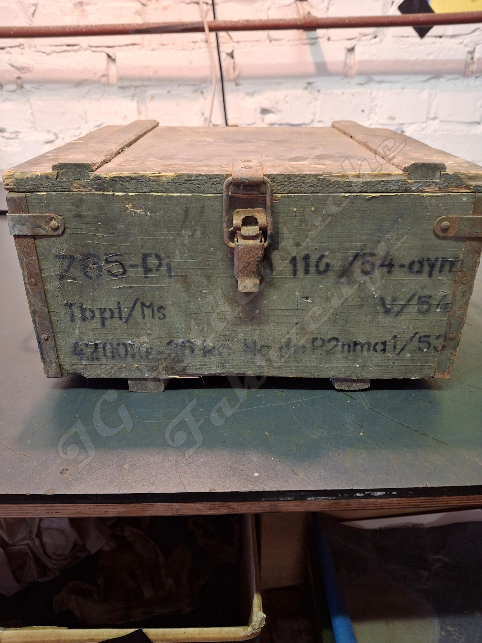

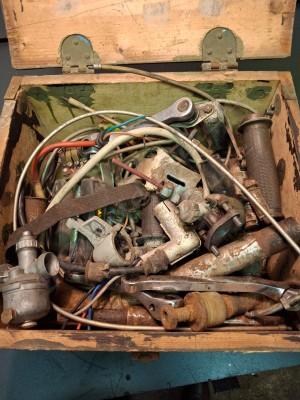

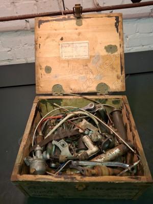

Gunnar hat das Moped nun verpackt. Vielen Dank dafür. Ich habe noch ein paar Teile hinzugefügt.
Auch die Fahrzeugpapiere sind dabei und ein sehr interessanter Versicherungsschein, welcher bereits 1959 also deutlich vor der Ausstellung der Betriebserlaubnis 1962 erstellt wurde.
Gunnar, Feuer frei! Stell doch die Bilder mal bitte ein.

Wir haben alle Teile fotografiert und so dokumentiert. War ne Menge gefummel, hat aber Spaß gemacht und dokumentiert den Fundzustand.

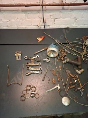

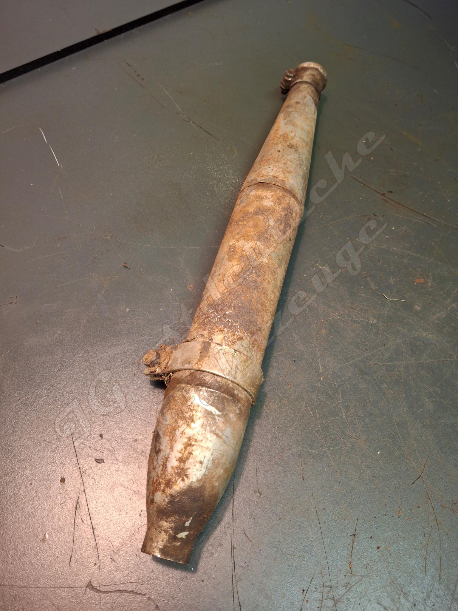

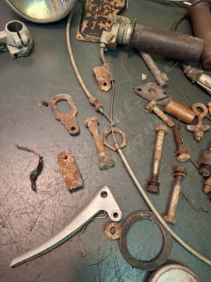

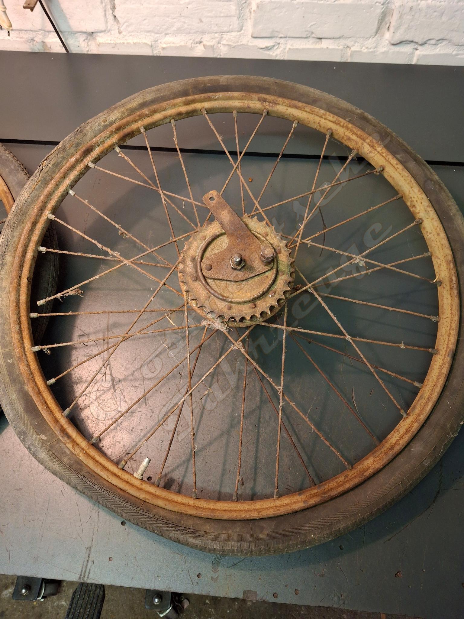

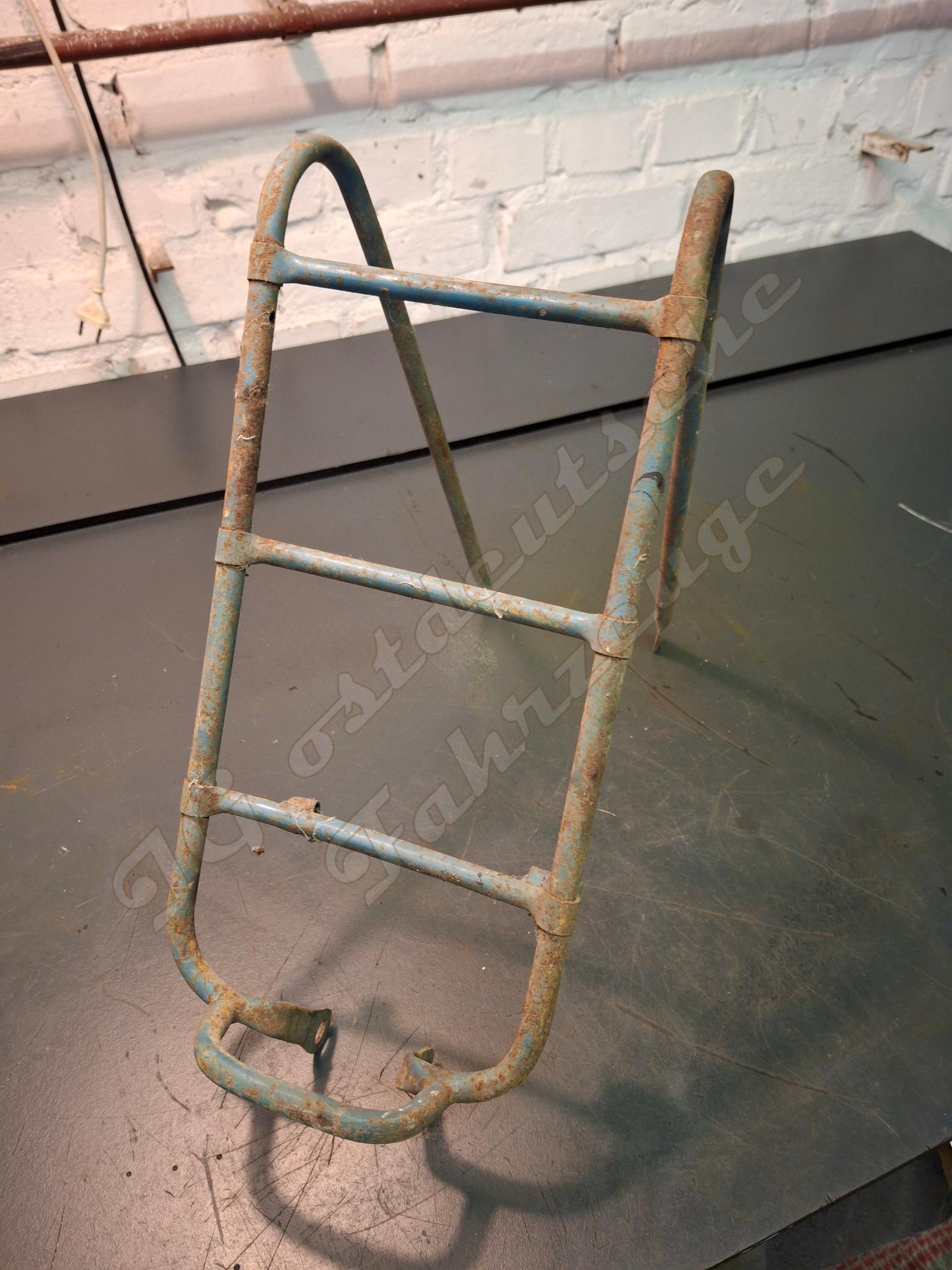

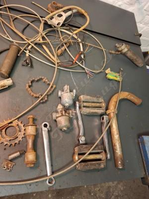

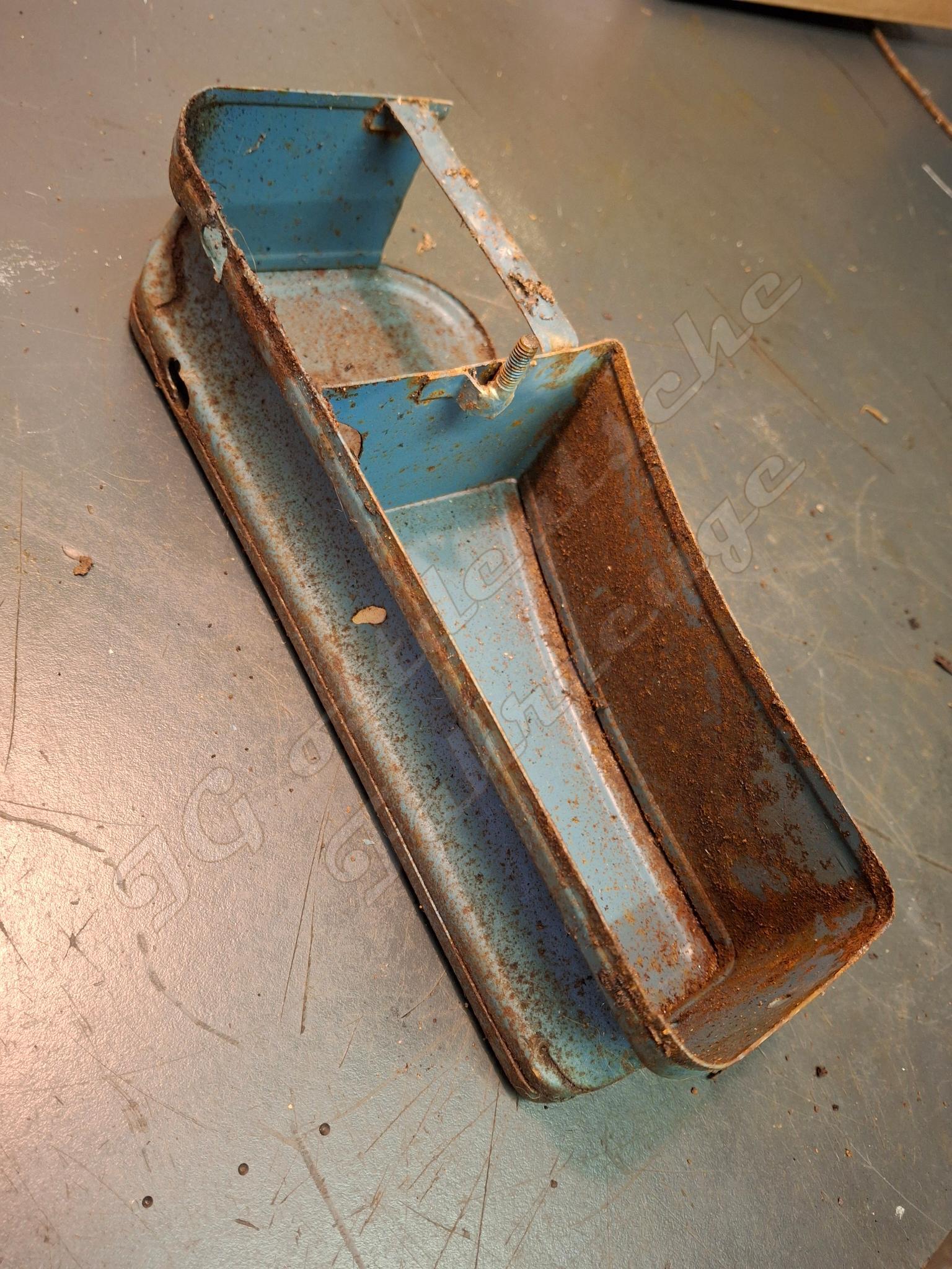

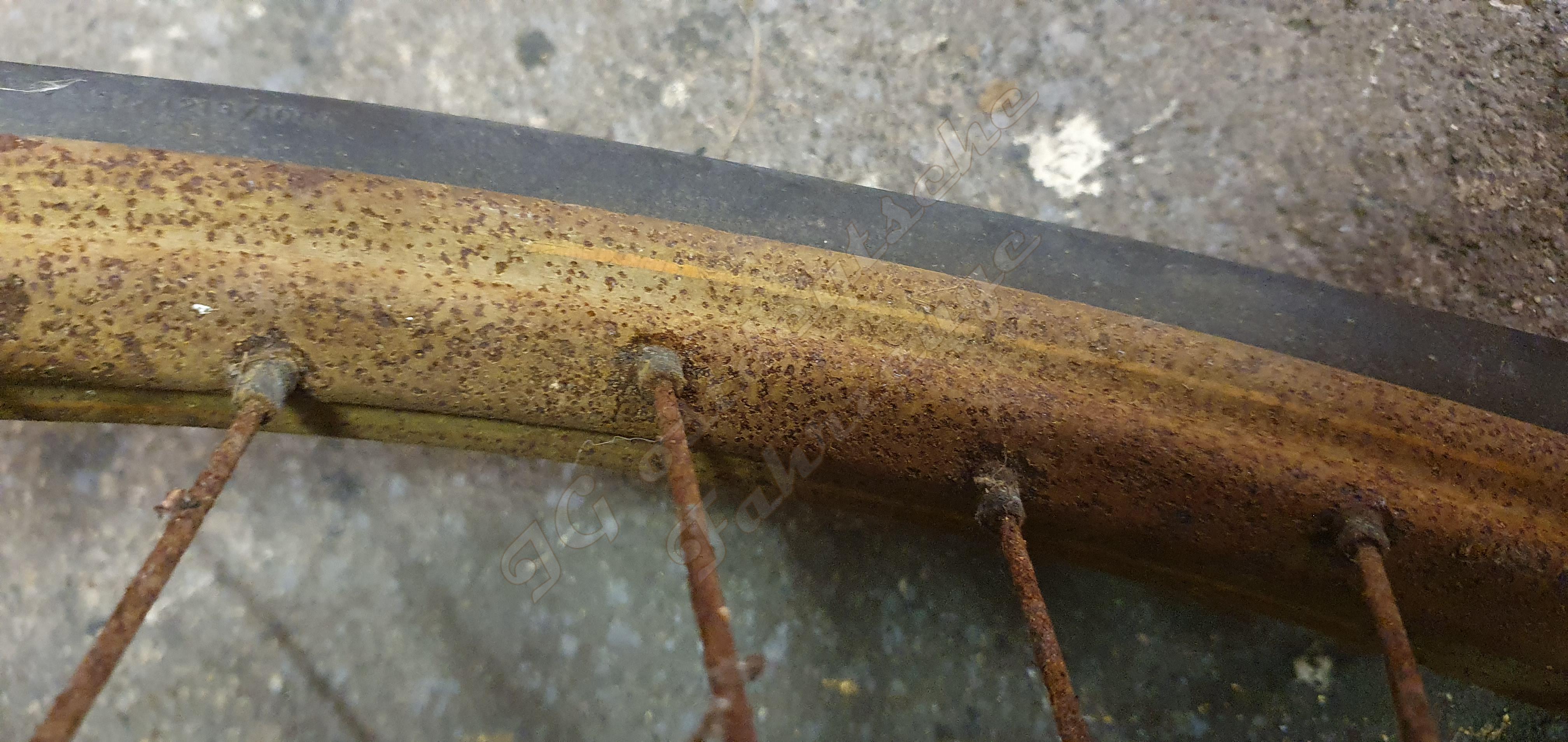

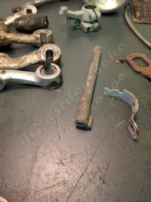

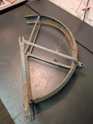

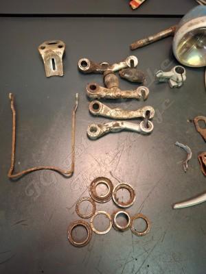

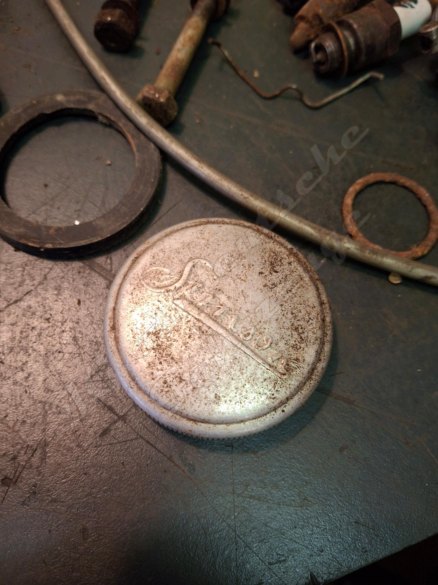

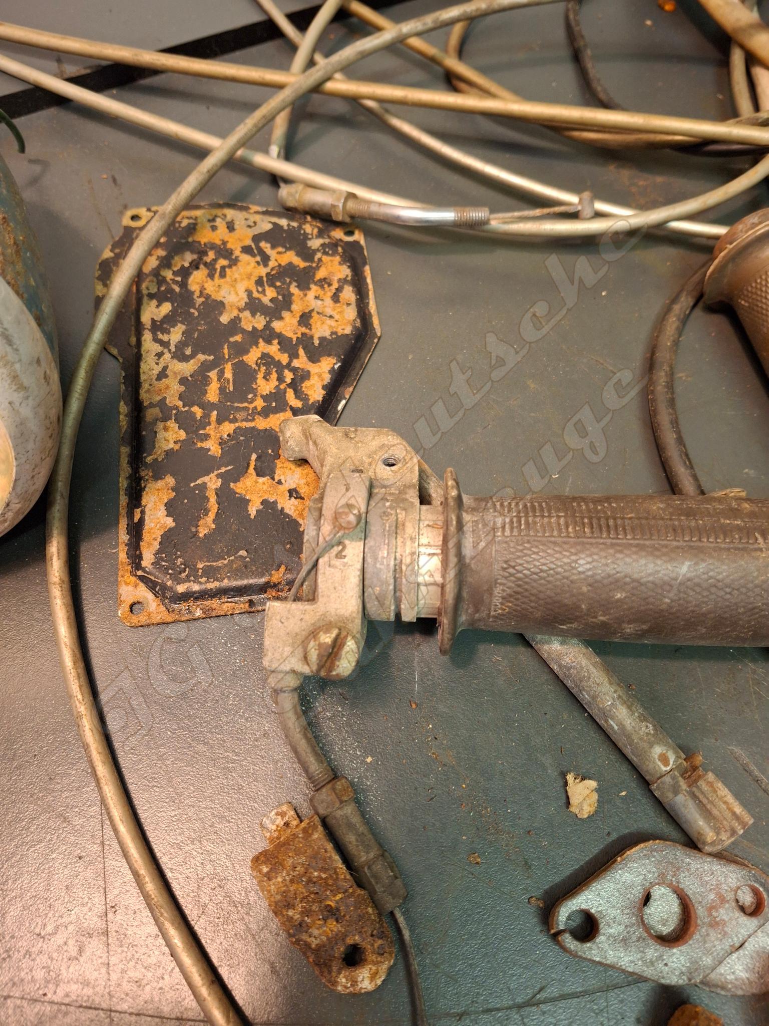

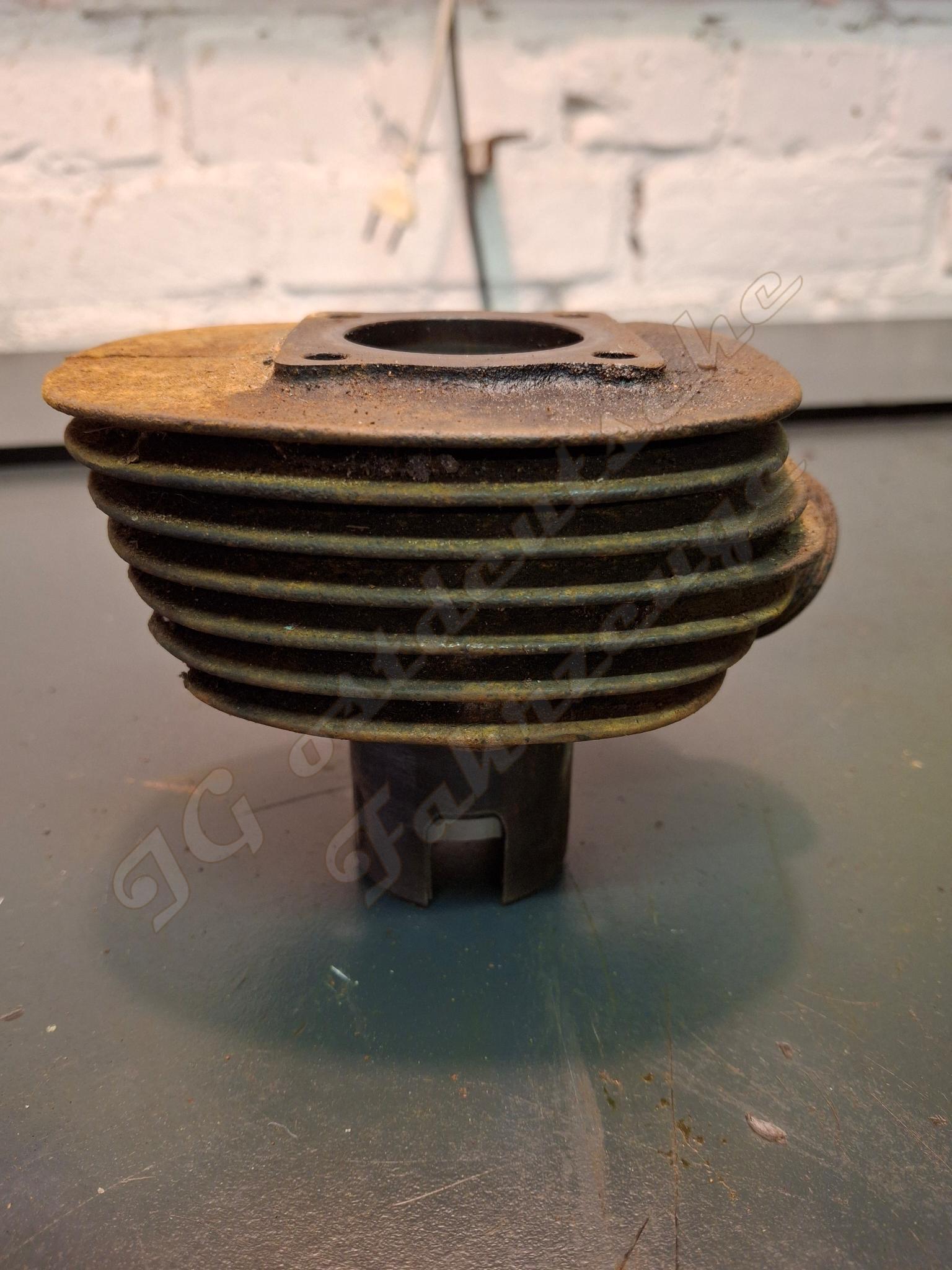

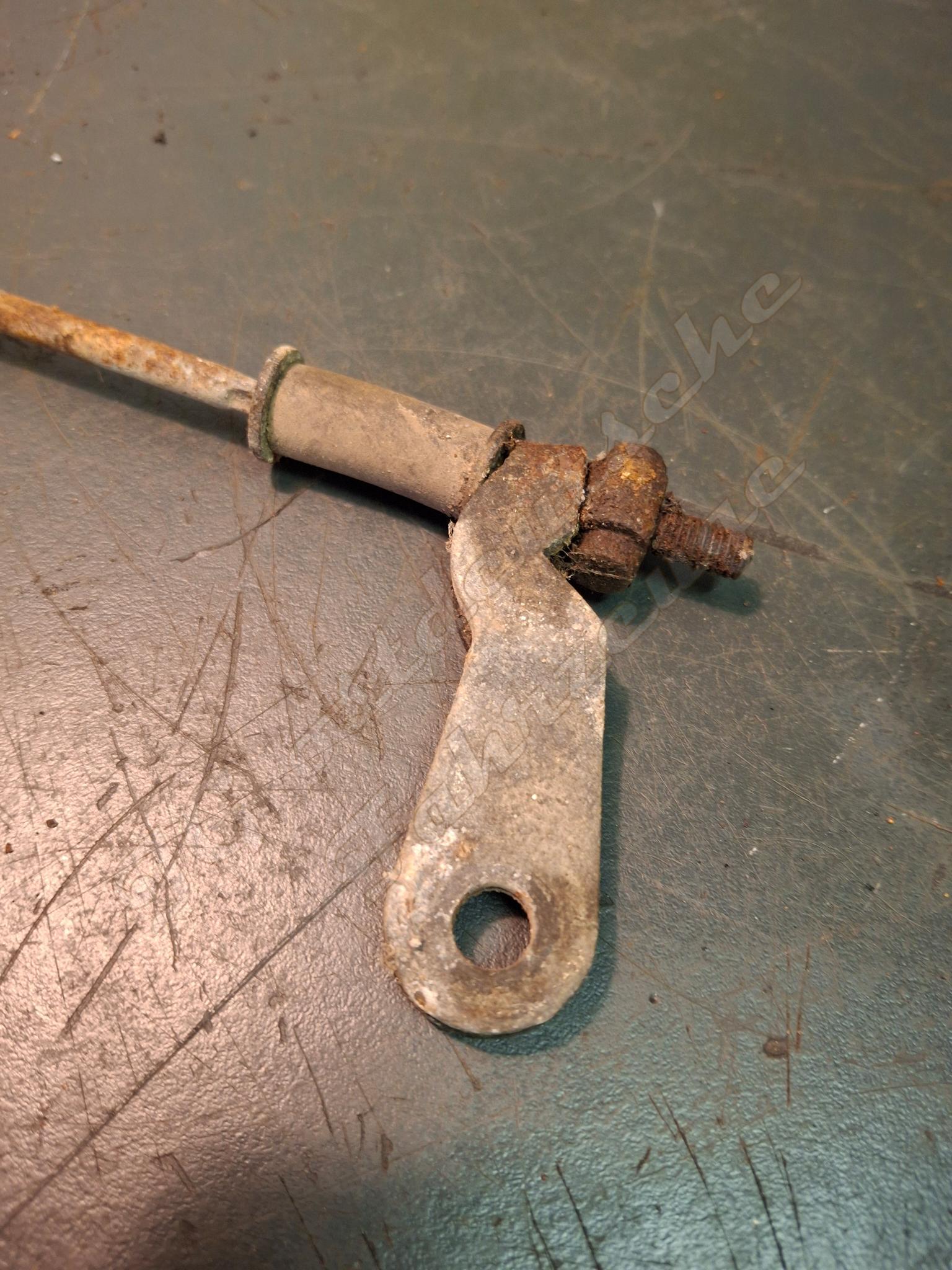

Wollen wir mal ein paar Fotos zum besten geben?
Es gibt viele interessante Details.
Beiträge: 6494

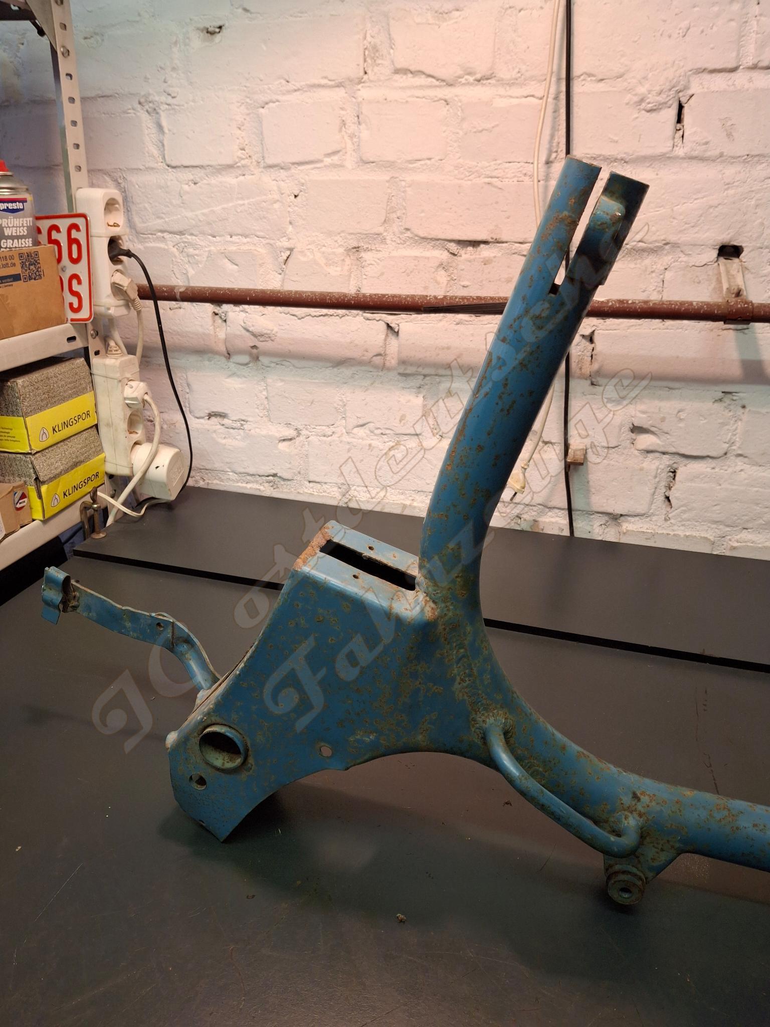

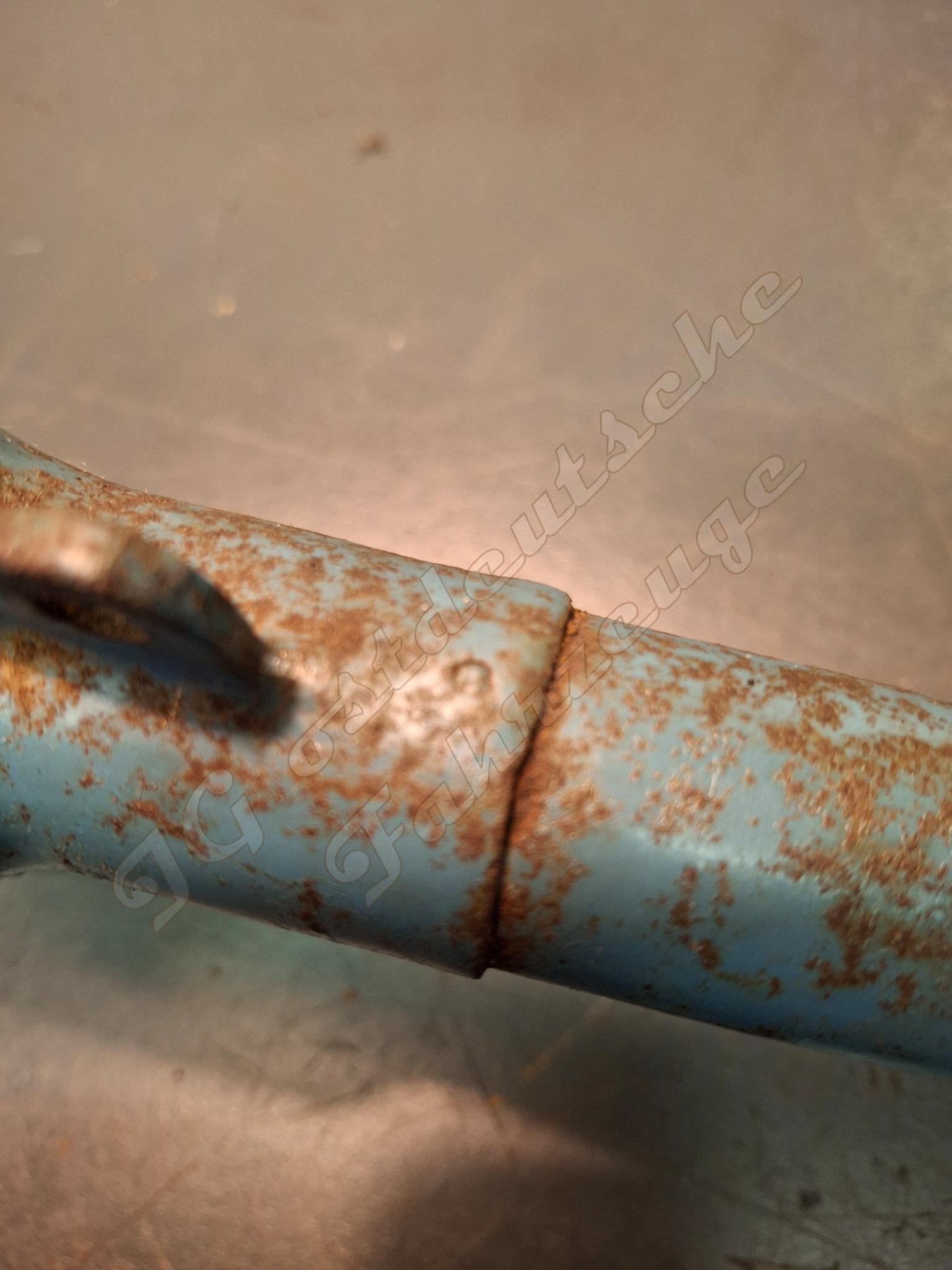

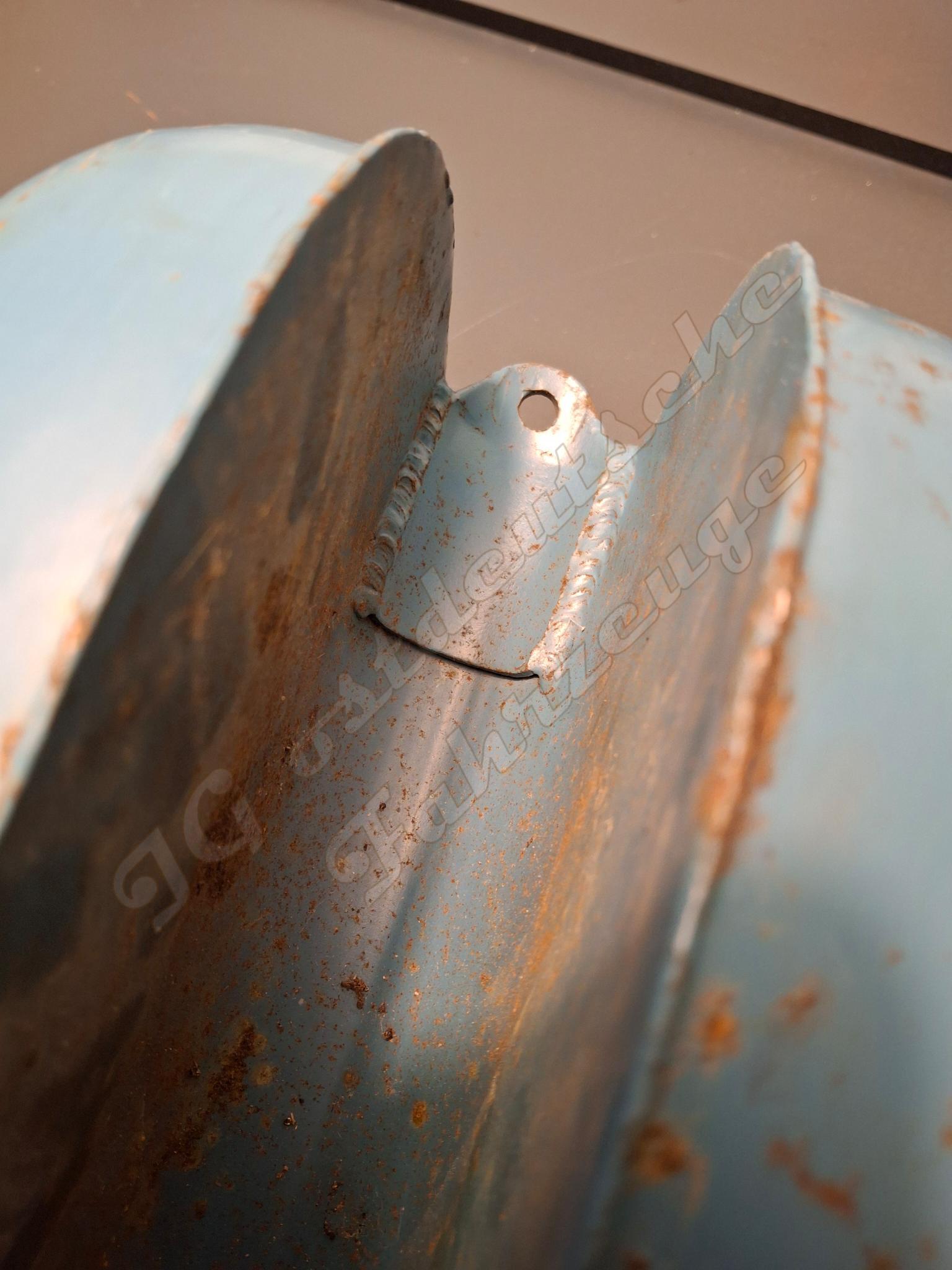

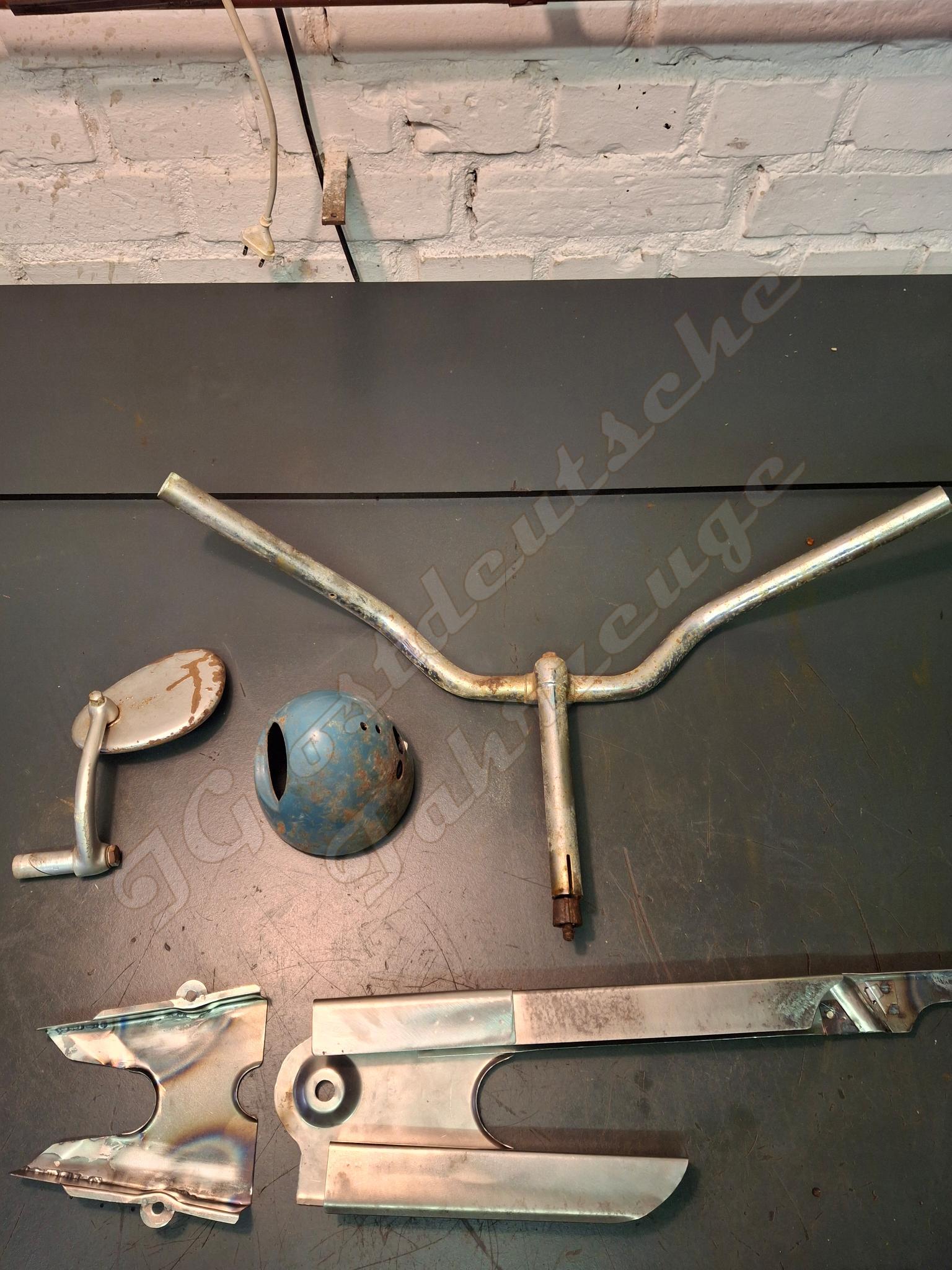

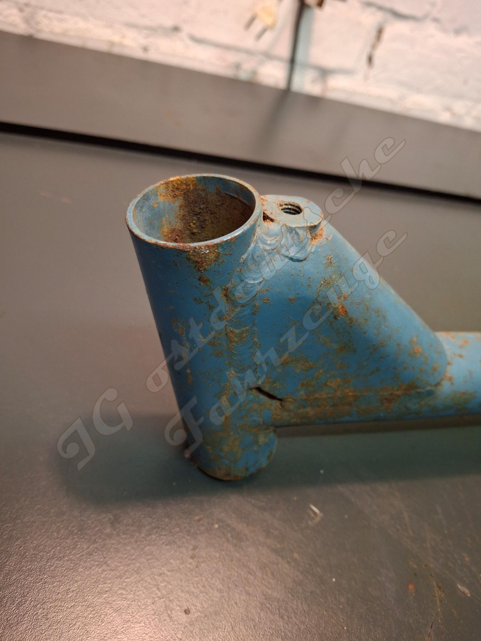

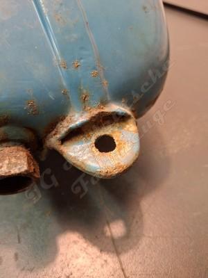

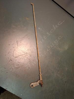

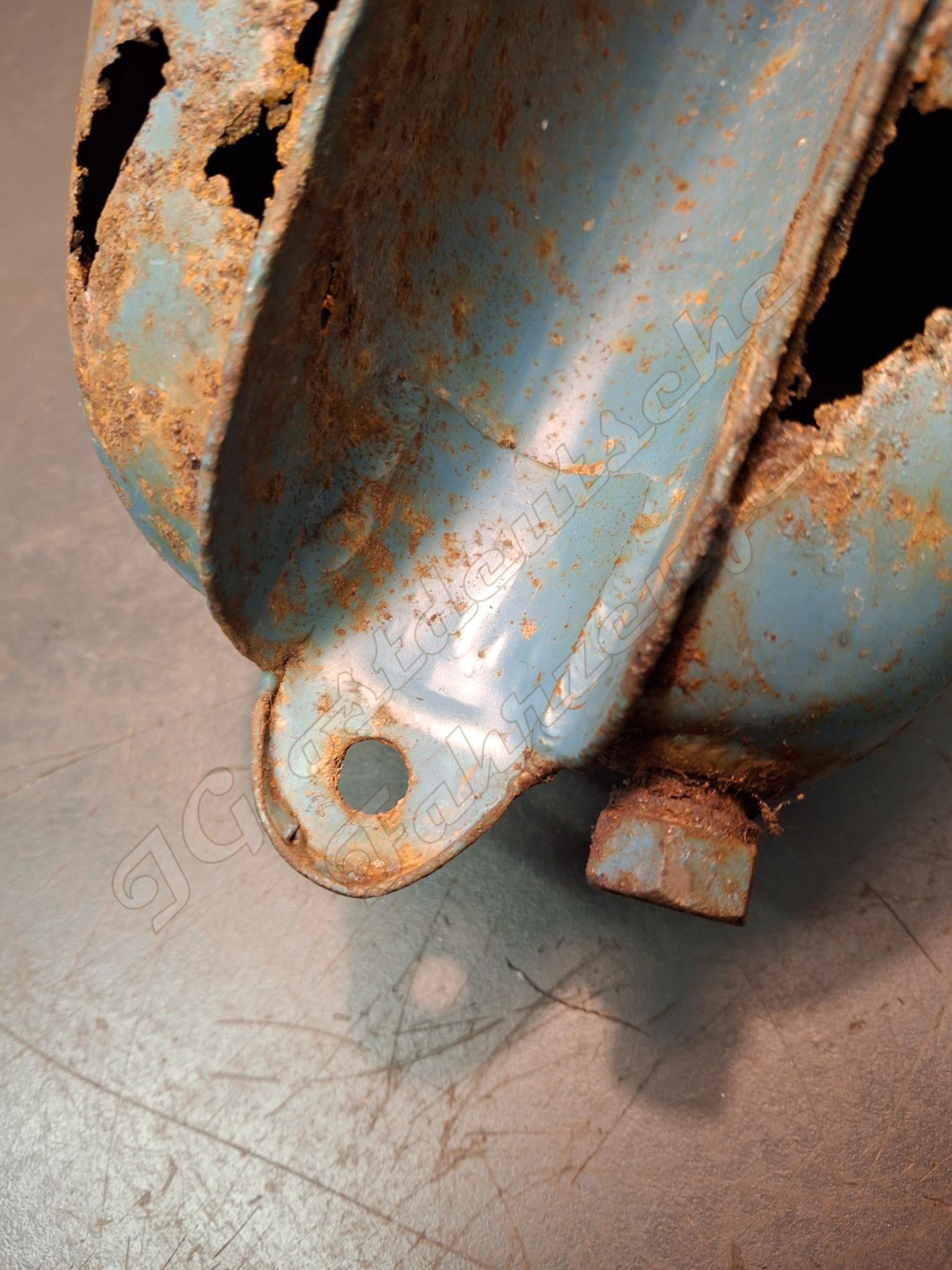

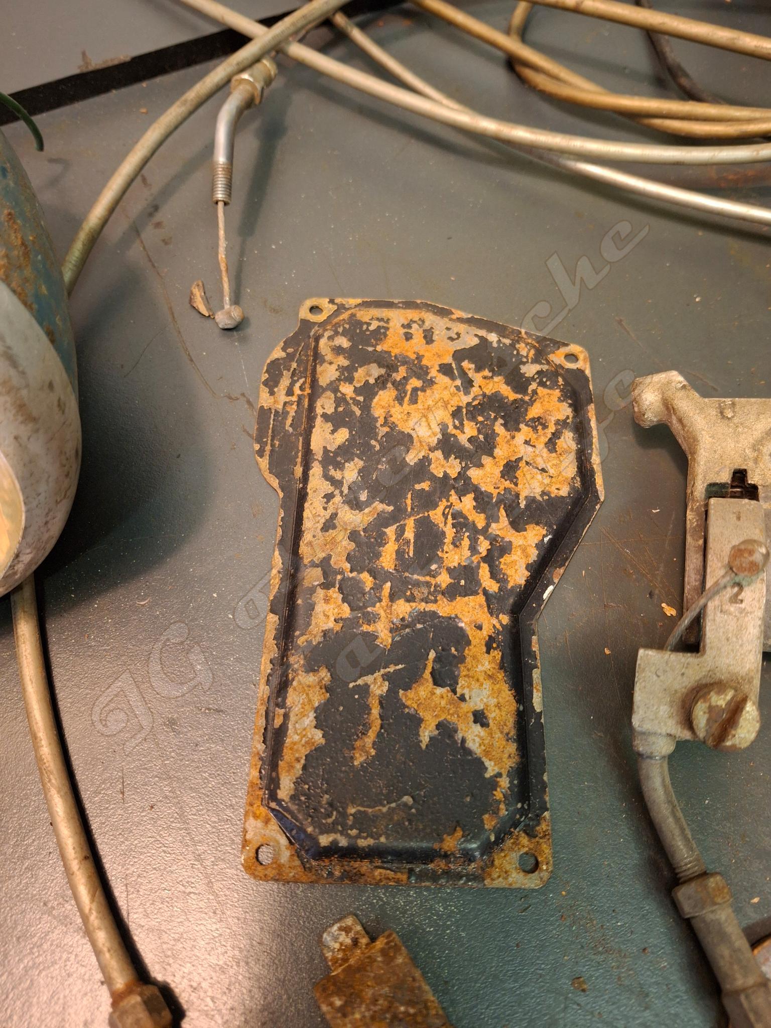

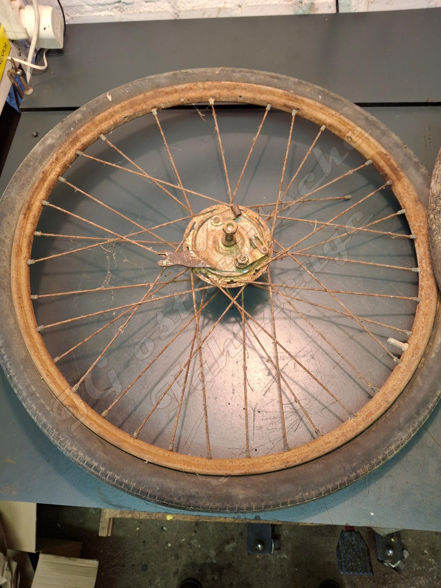

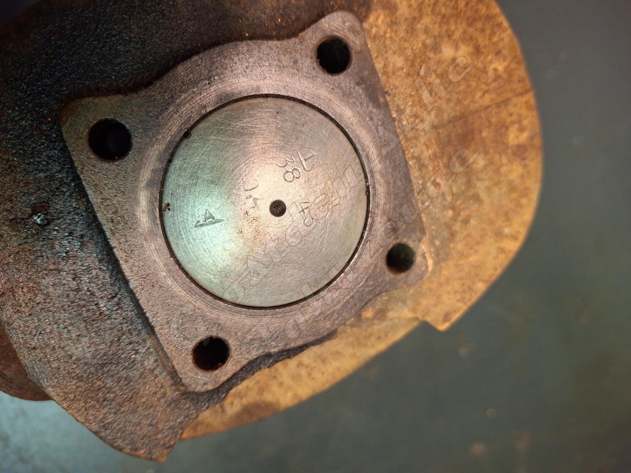

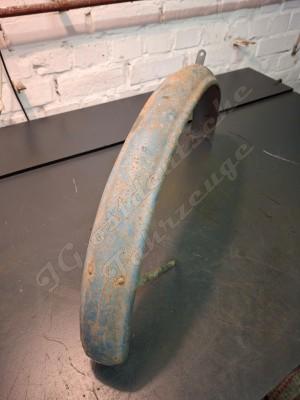

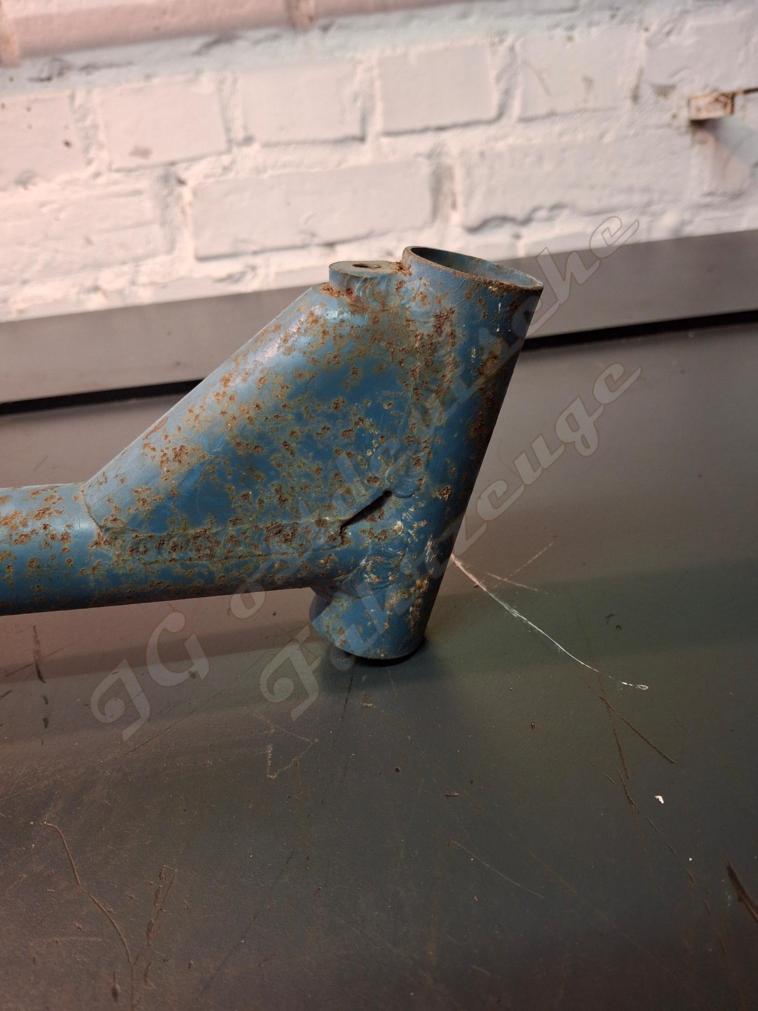

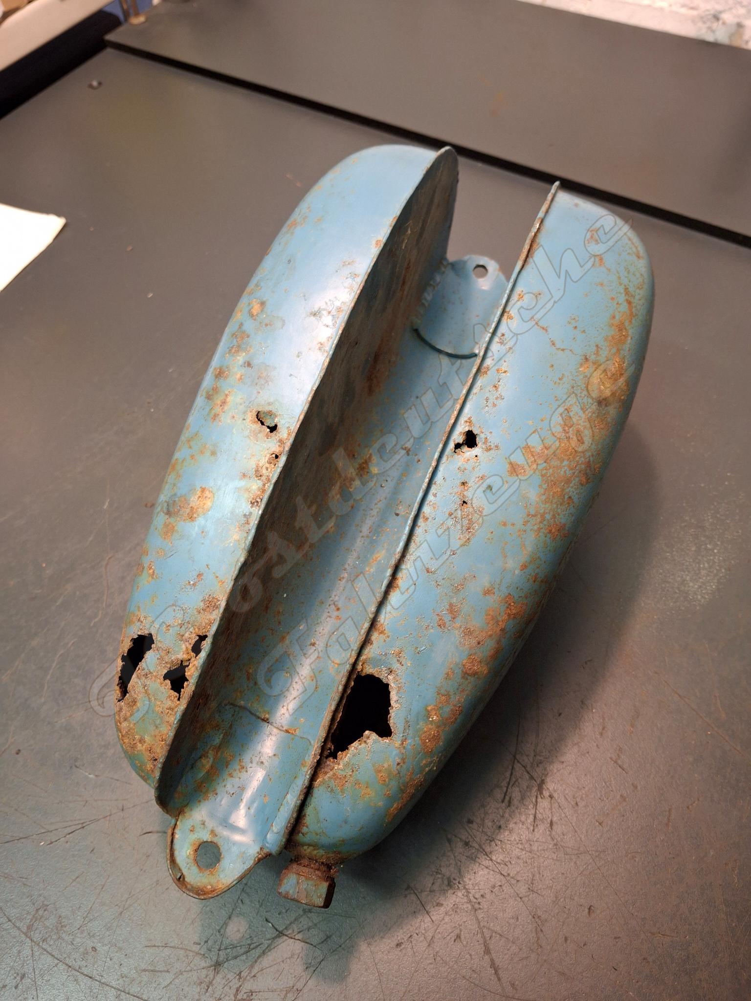

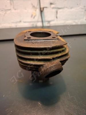

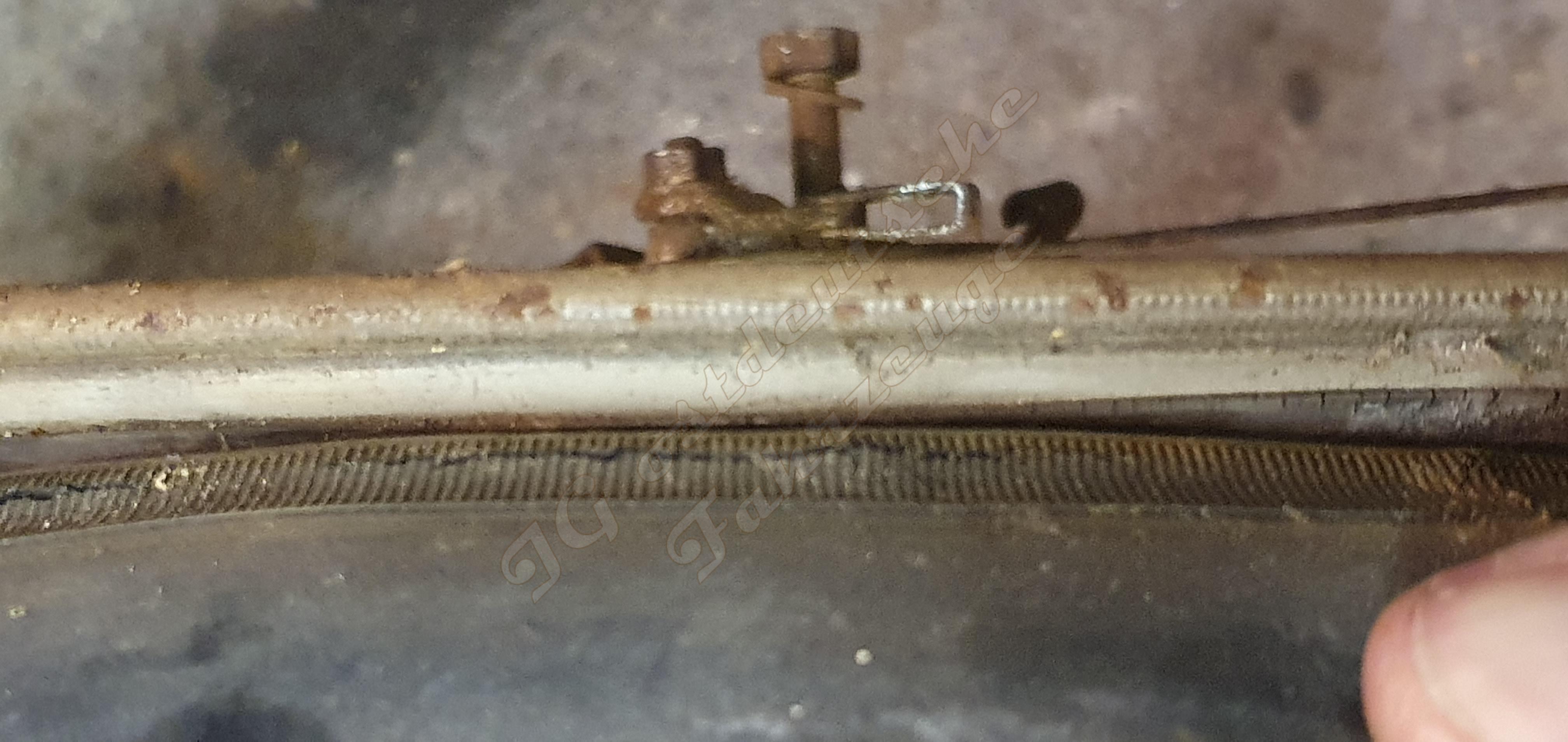

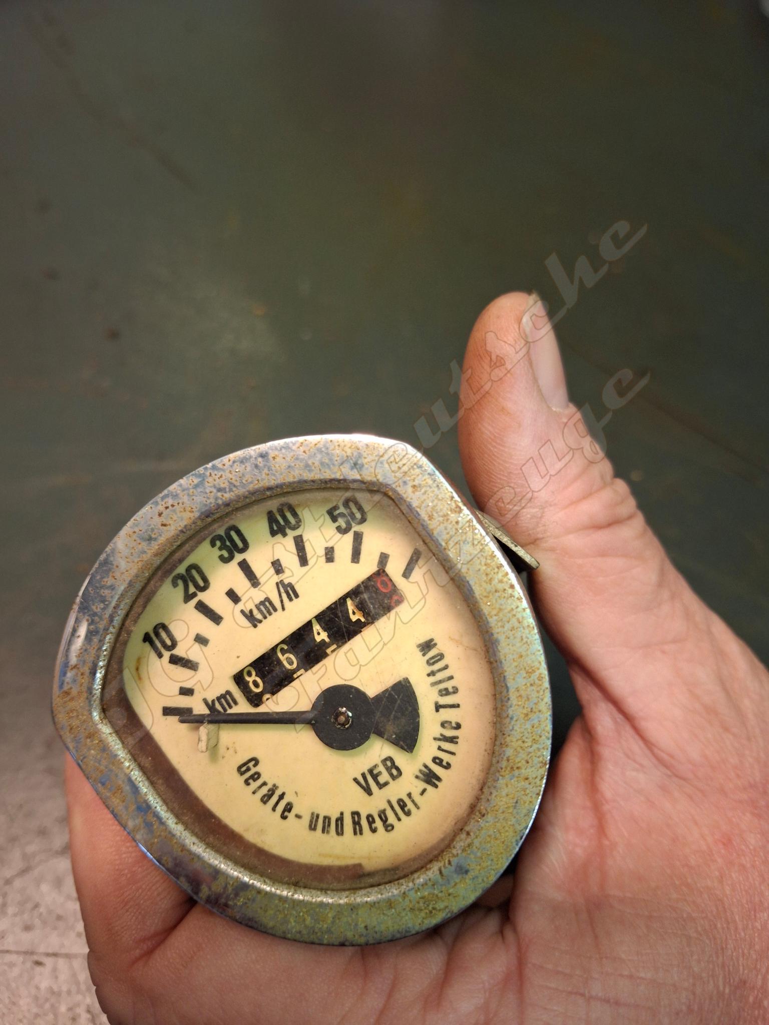

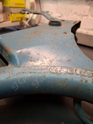

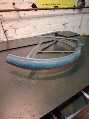

Ich kann es nicht abwarten.

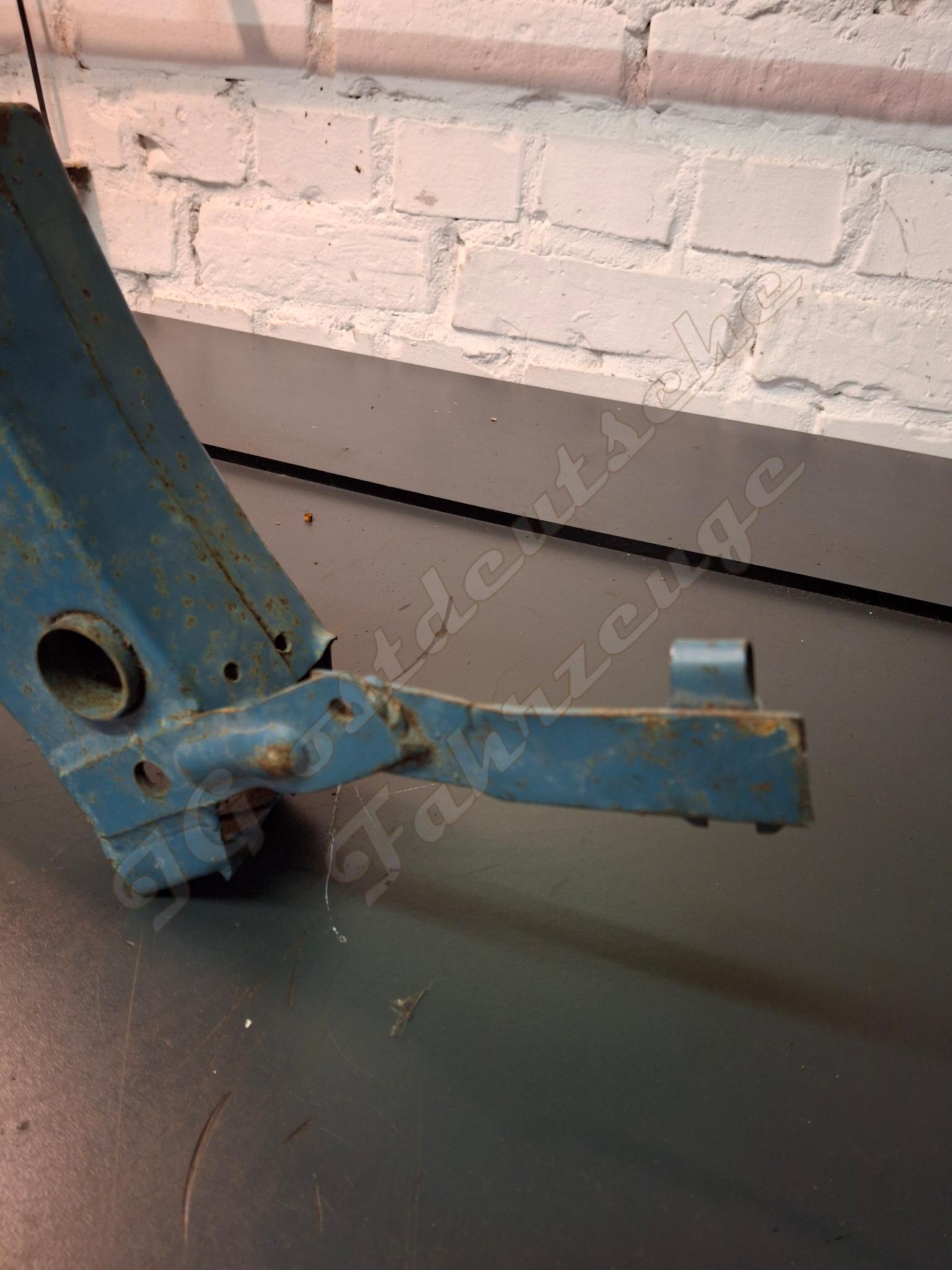

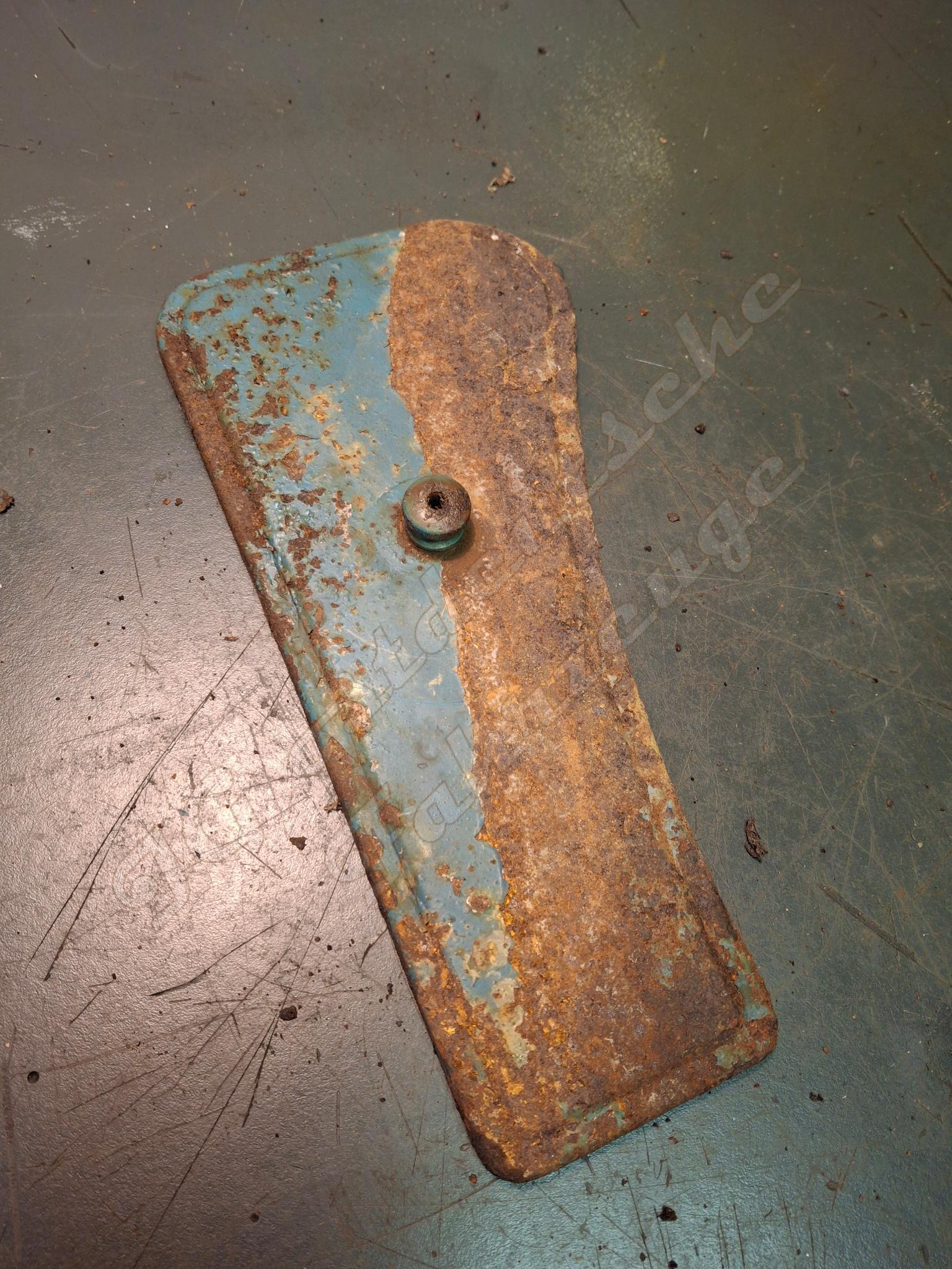

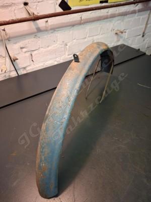

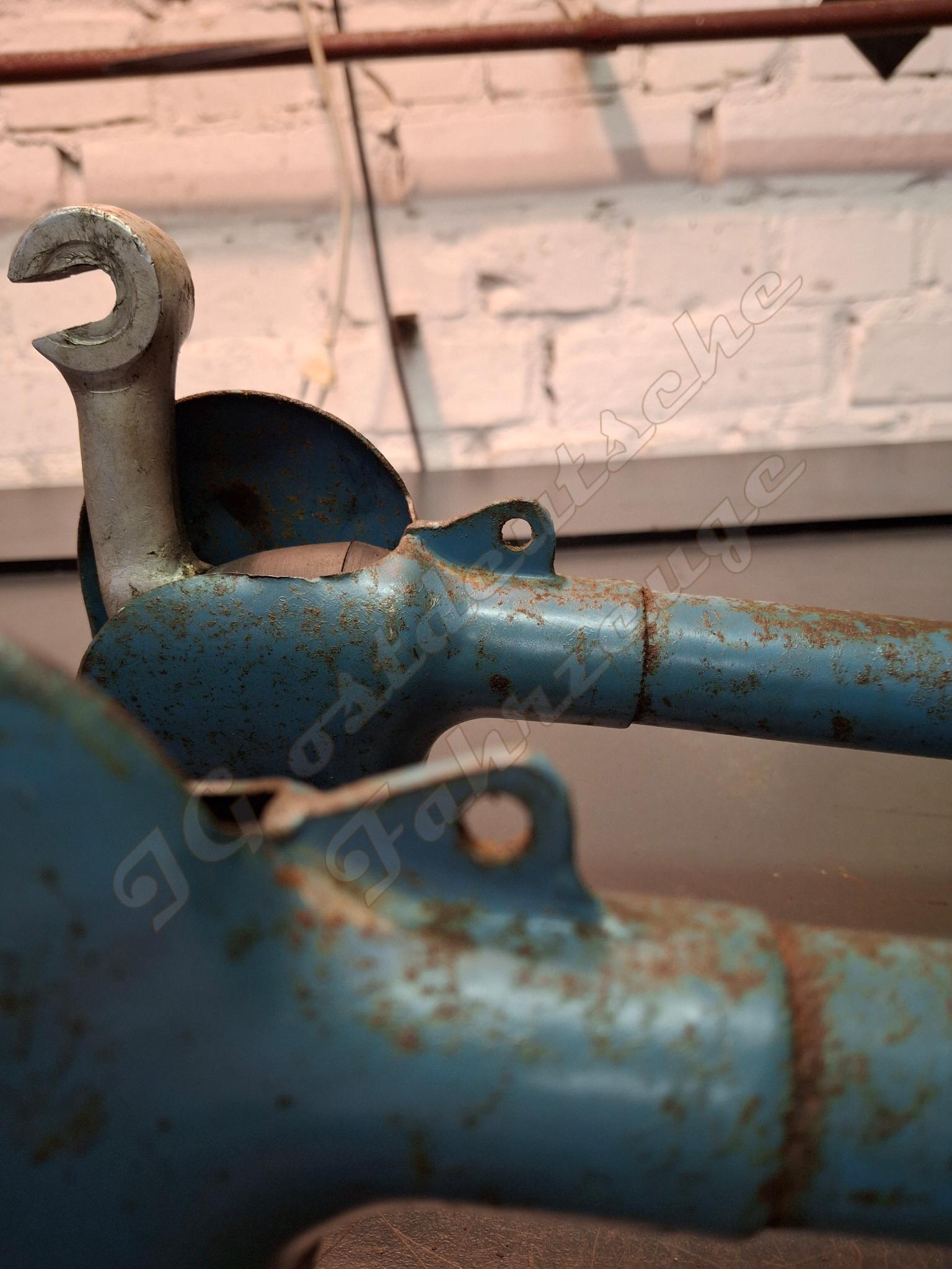

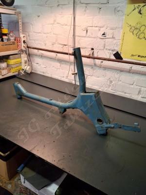

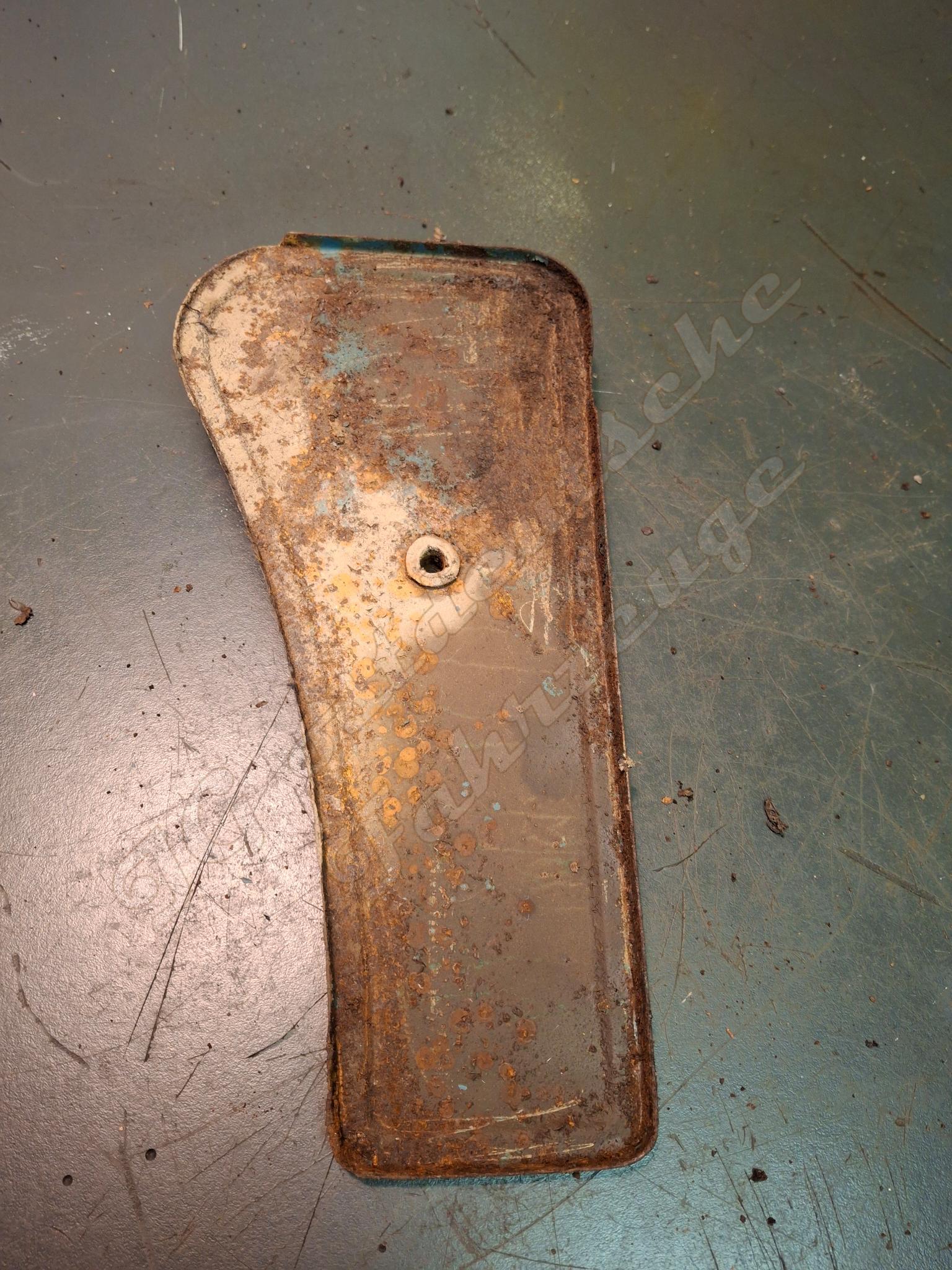

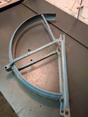

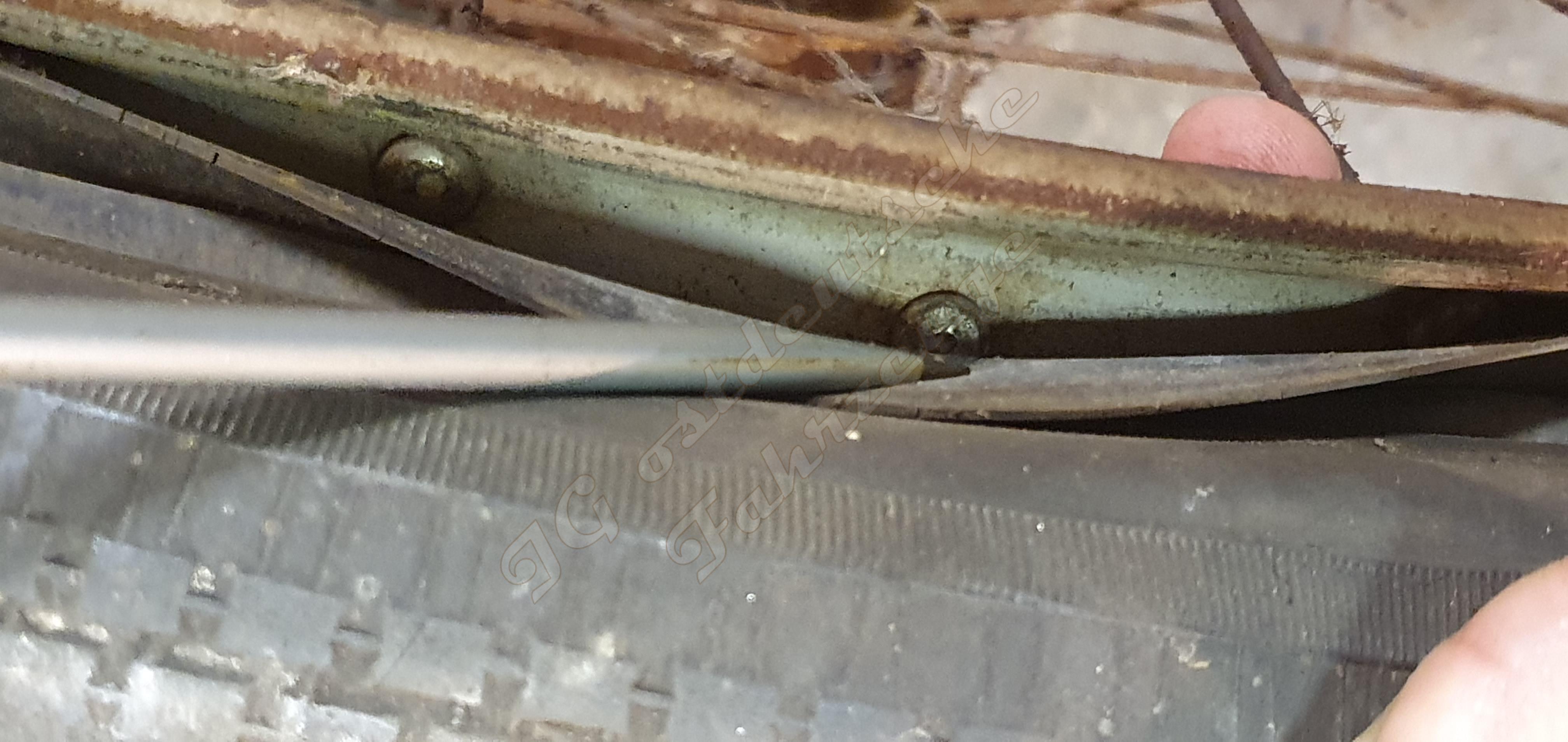

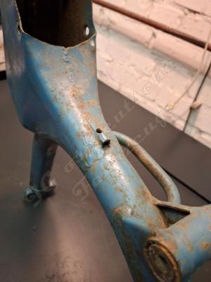

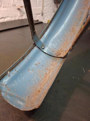

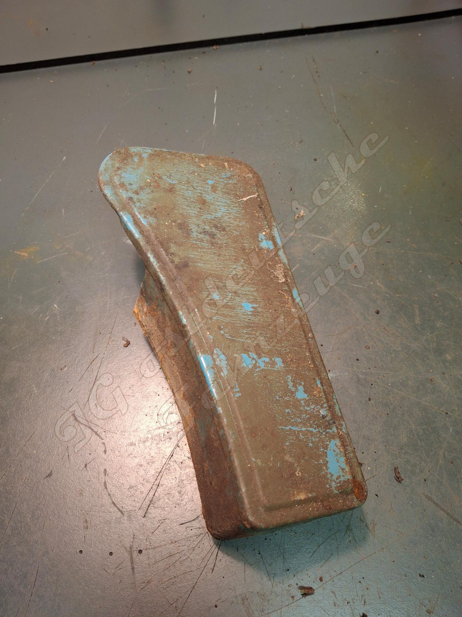

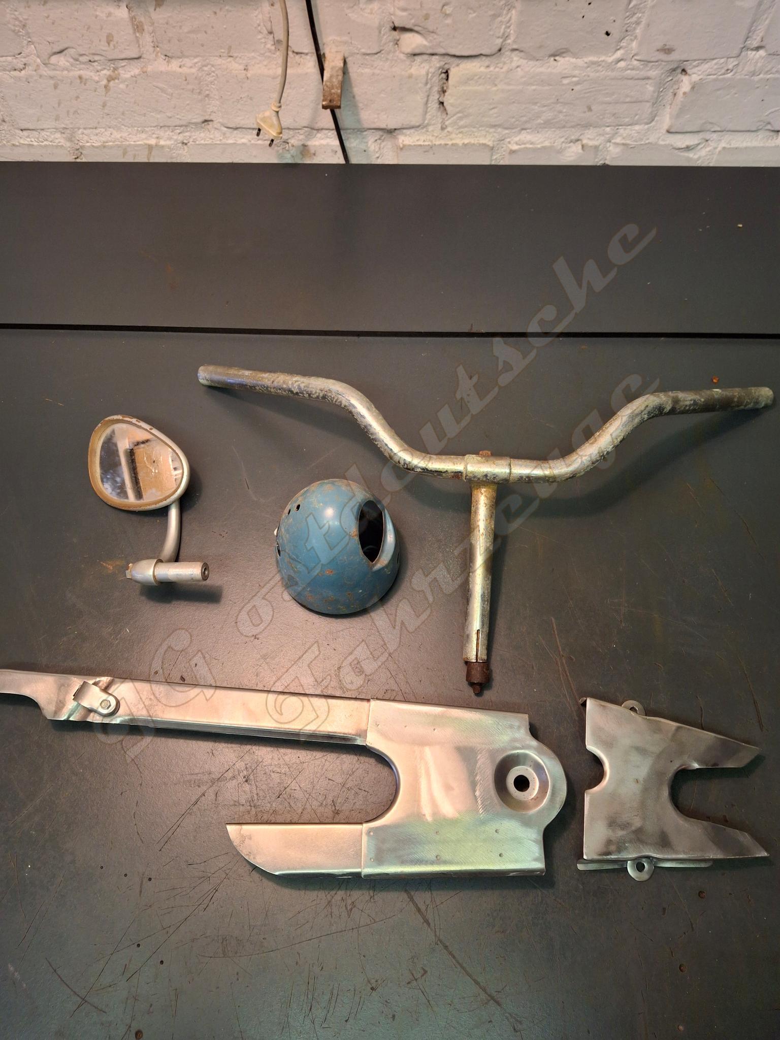

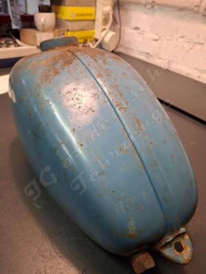

Das Fahrzeug wurde möglicherweise großen teils in Handabeit hergestellt. Man sieht an vielen Blechen, auch am Rahmen Bearbeitungsspuren.
Lasst die Bilder auf Euch wirken. Vielleicht fällt Euch ja noch etwas auf, was uns noch nicht aufgefallen ist.
Dank an Gunnar für die Fotos!
Gruß S-U

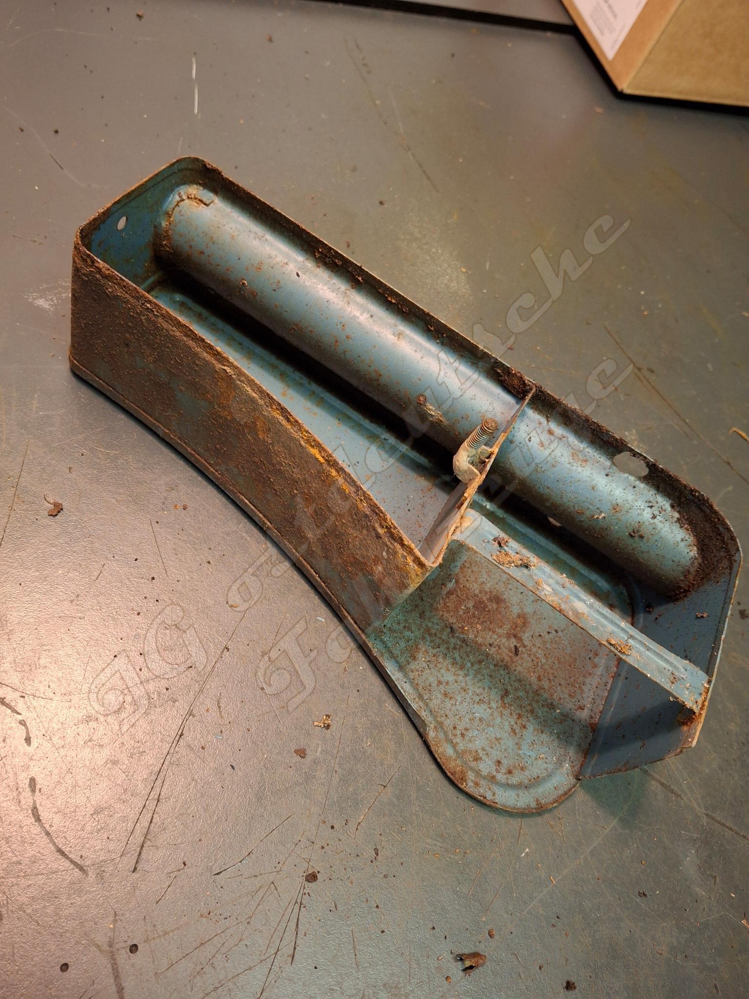

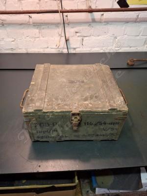

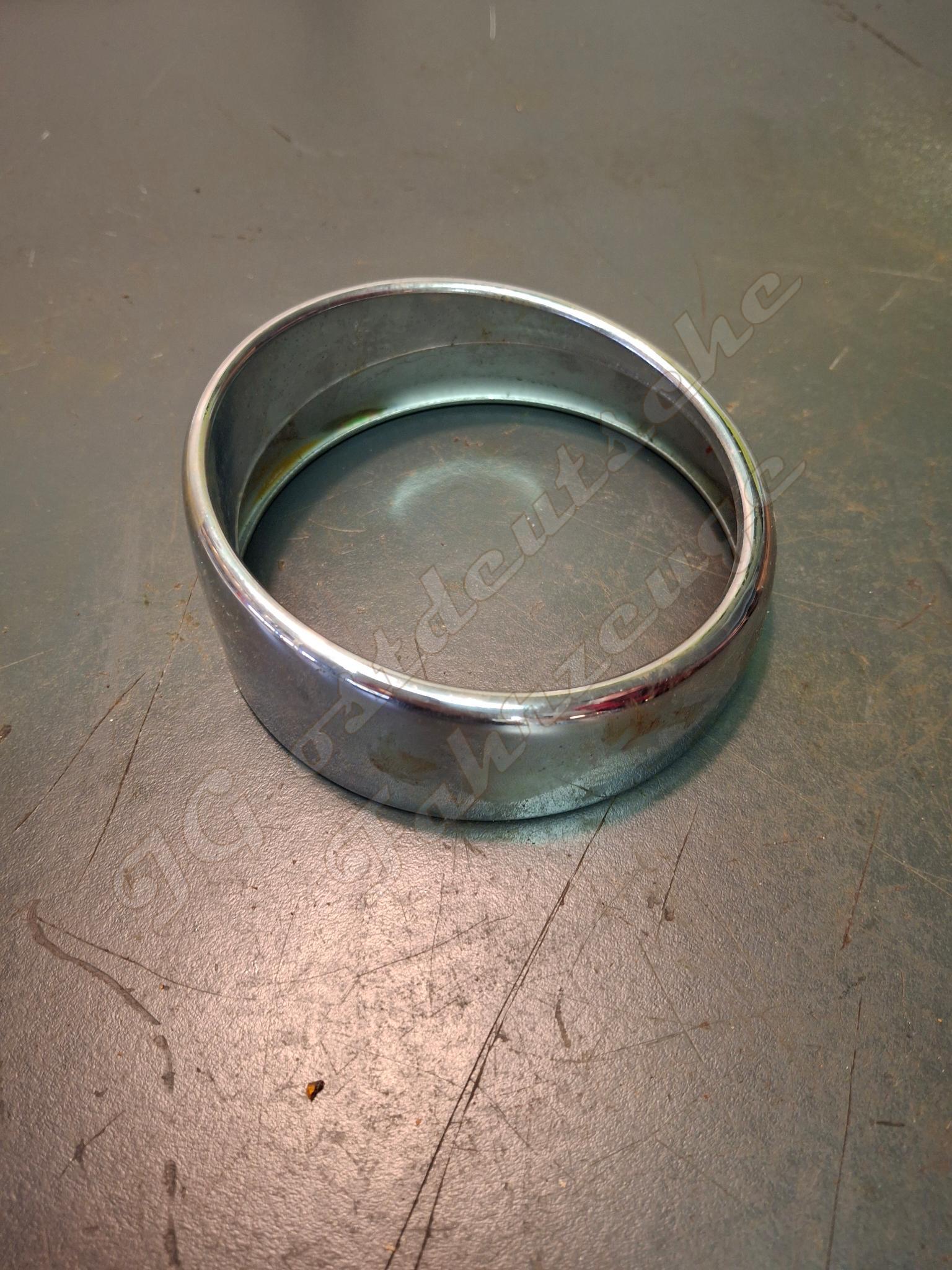

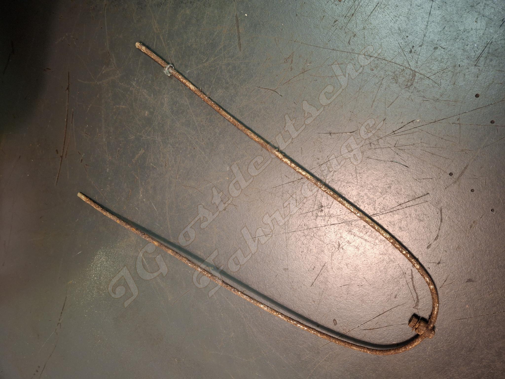

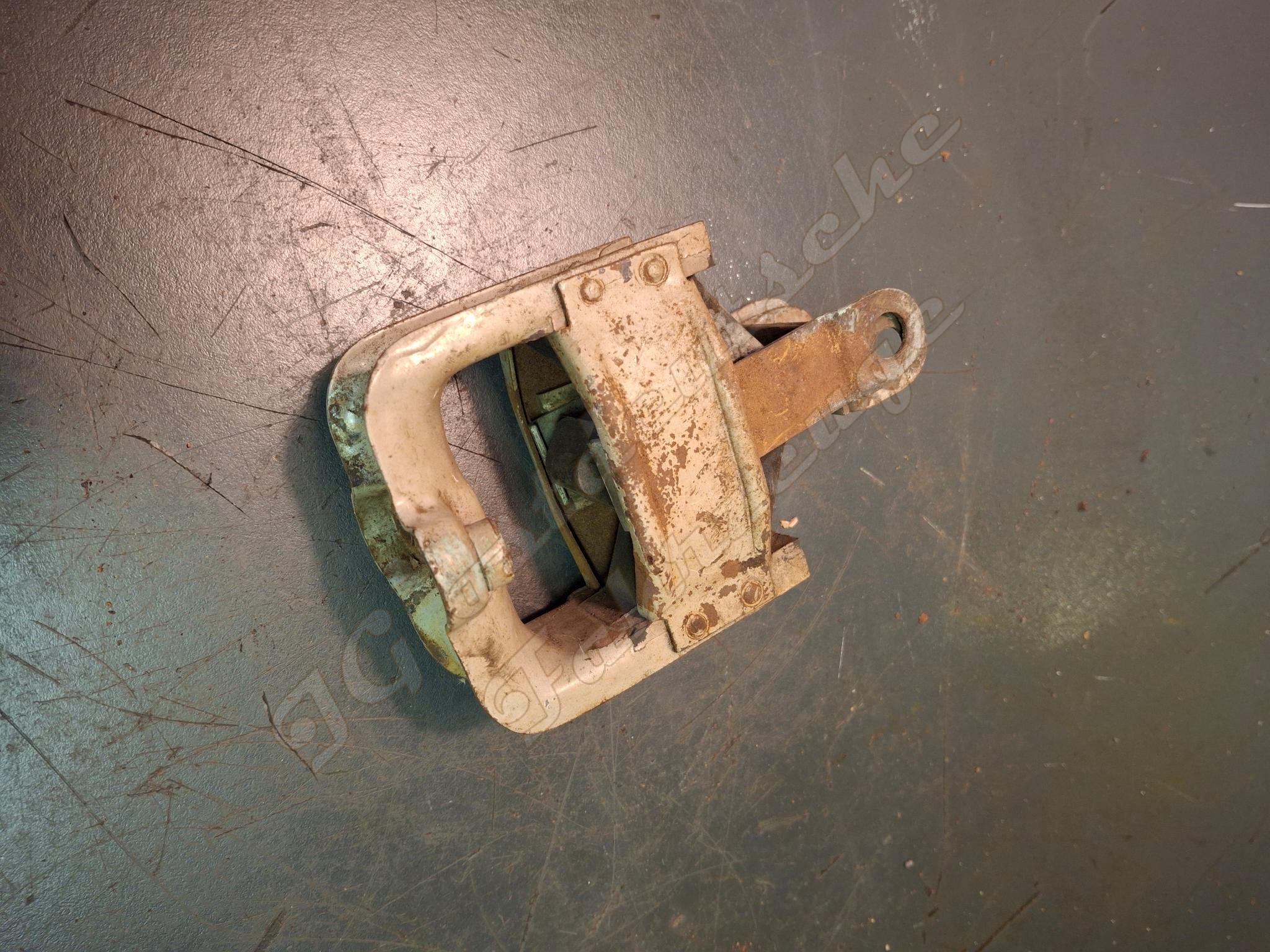

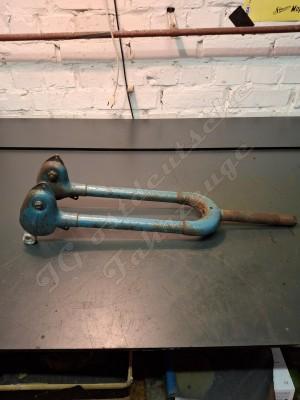

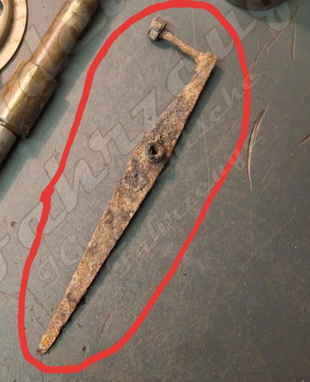

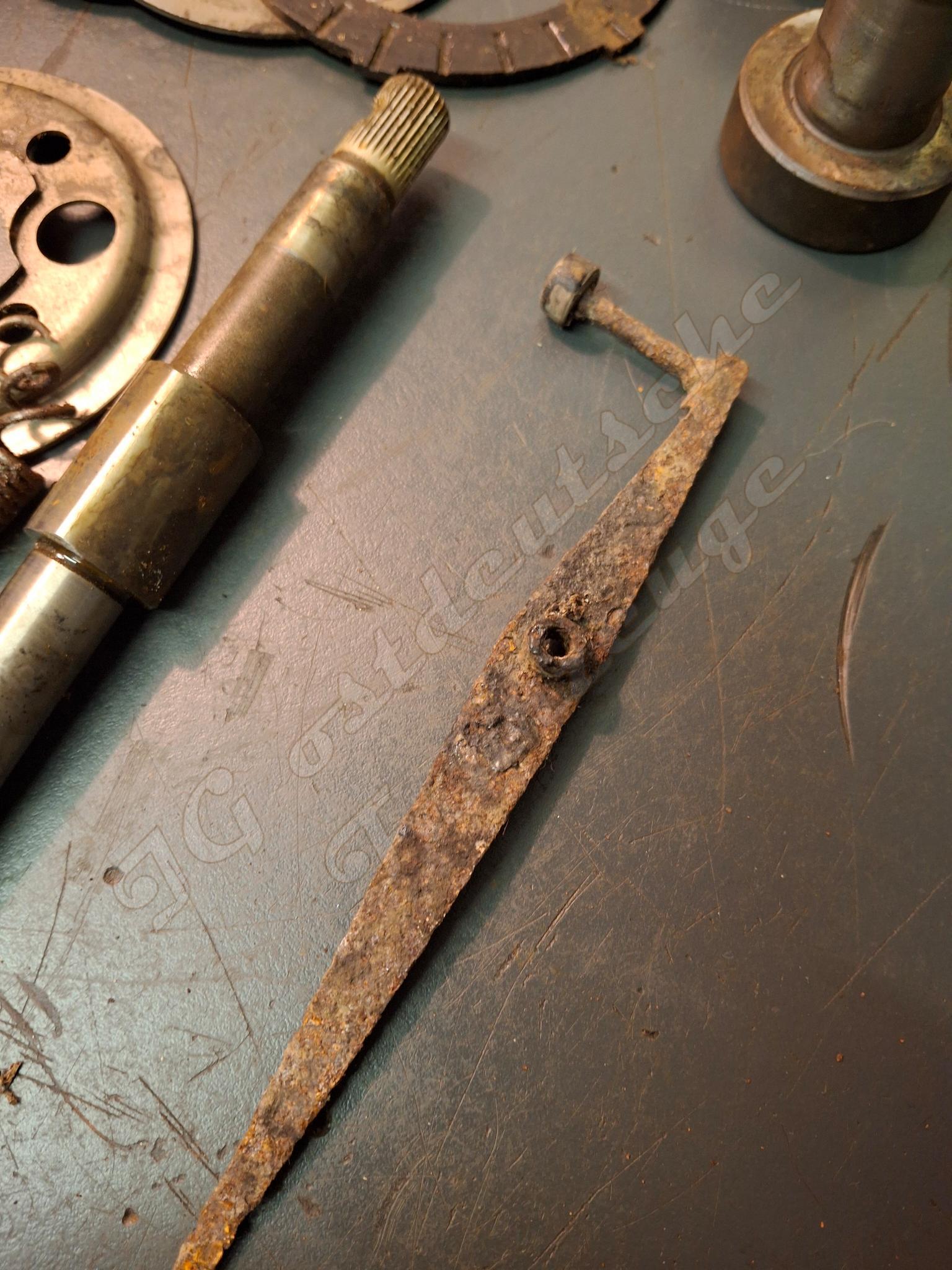

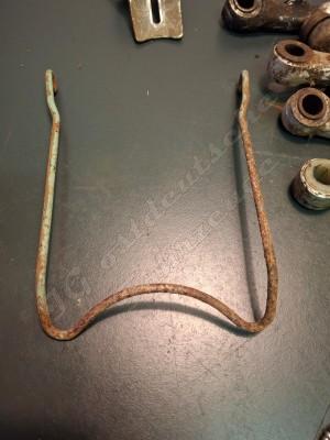

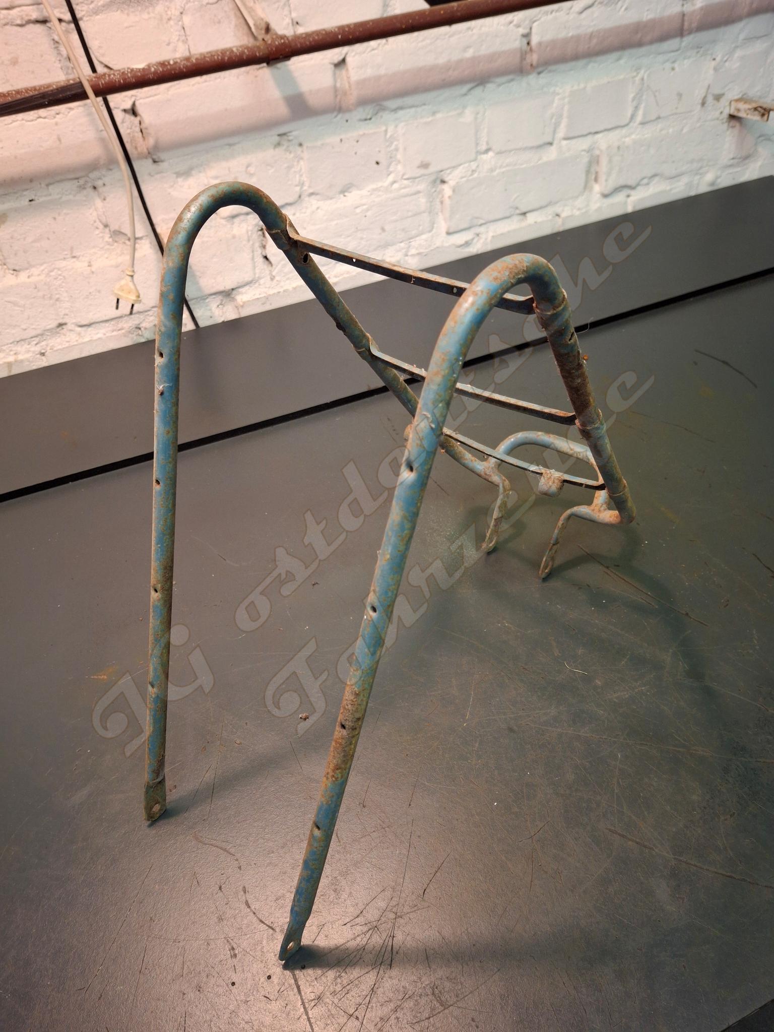

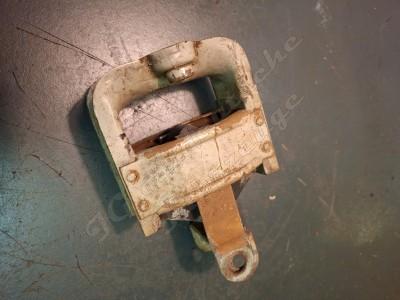

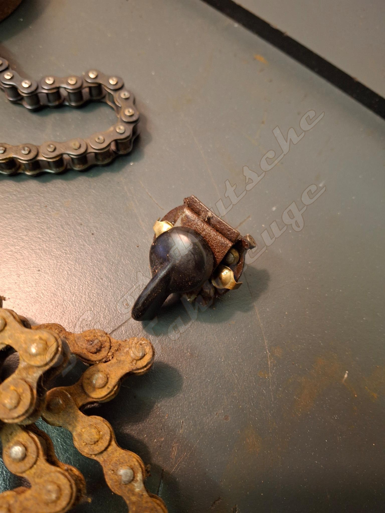

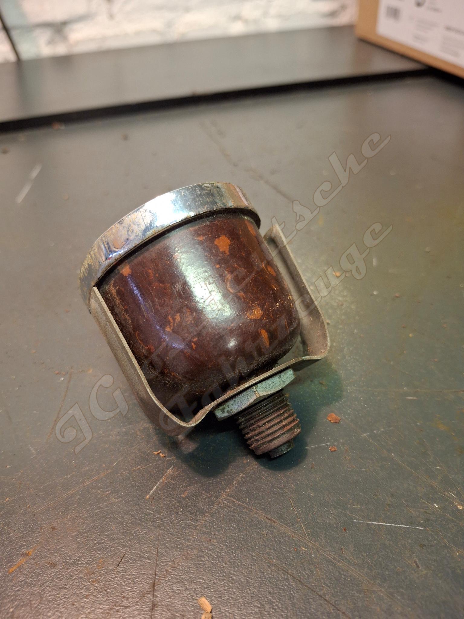

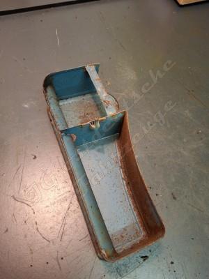

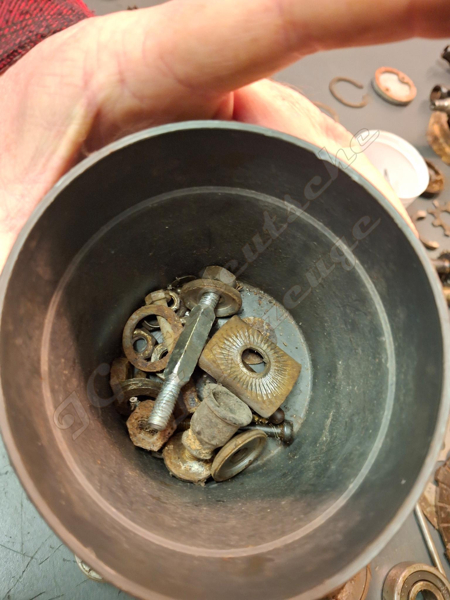

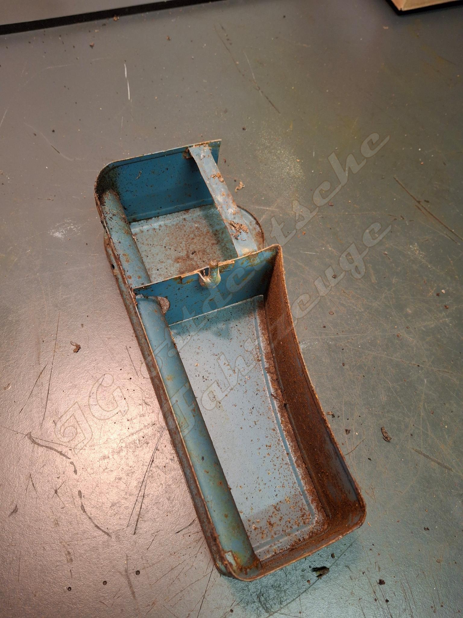

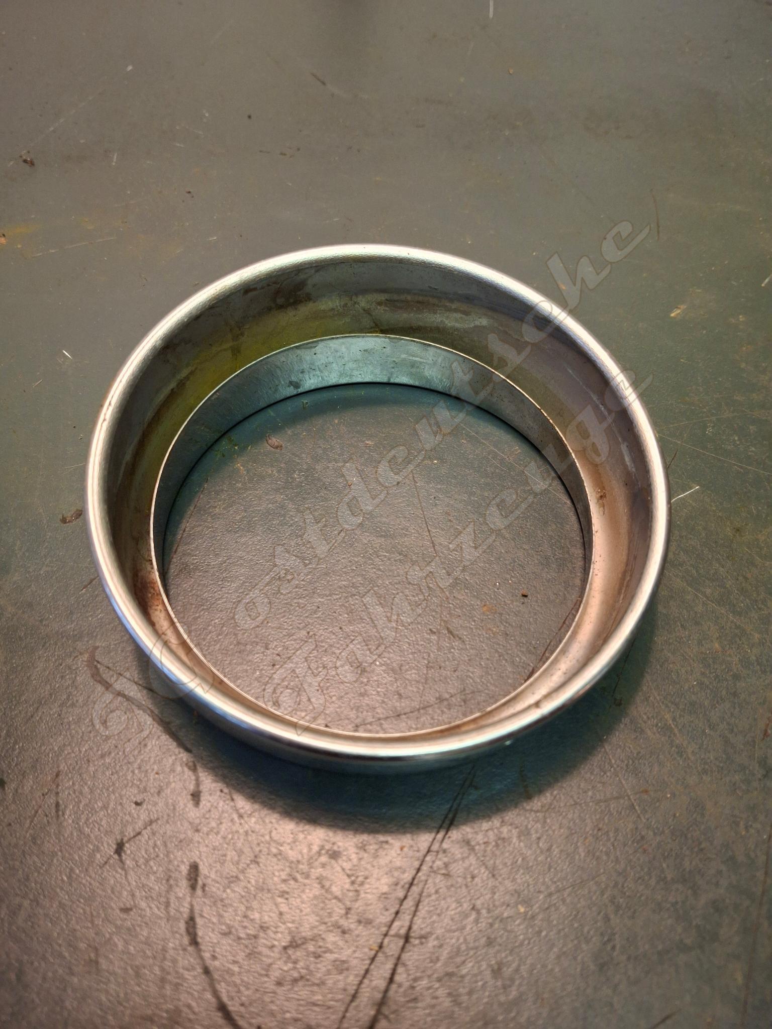

Ich kenne mich ja nun überhaupt nicht aus, mit dem Sr1, daher die Frage. Was ist das?
Beiträge: 5884
Das gehört nicht zum SR1. Worum es sich handelt, darüber haben Swen und ich auch viel spekuliert.
