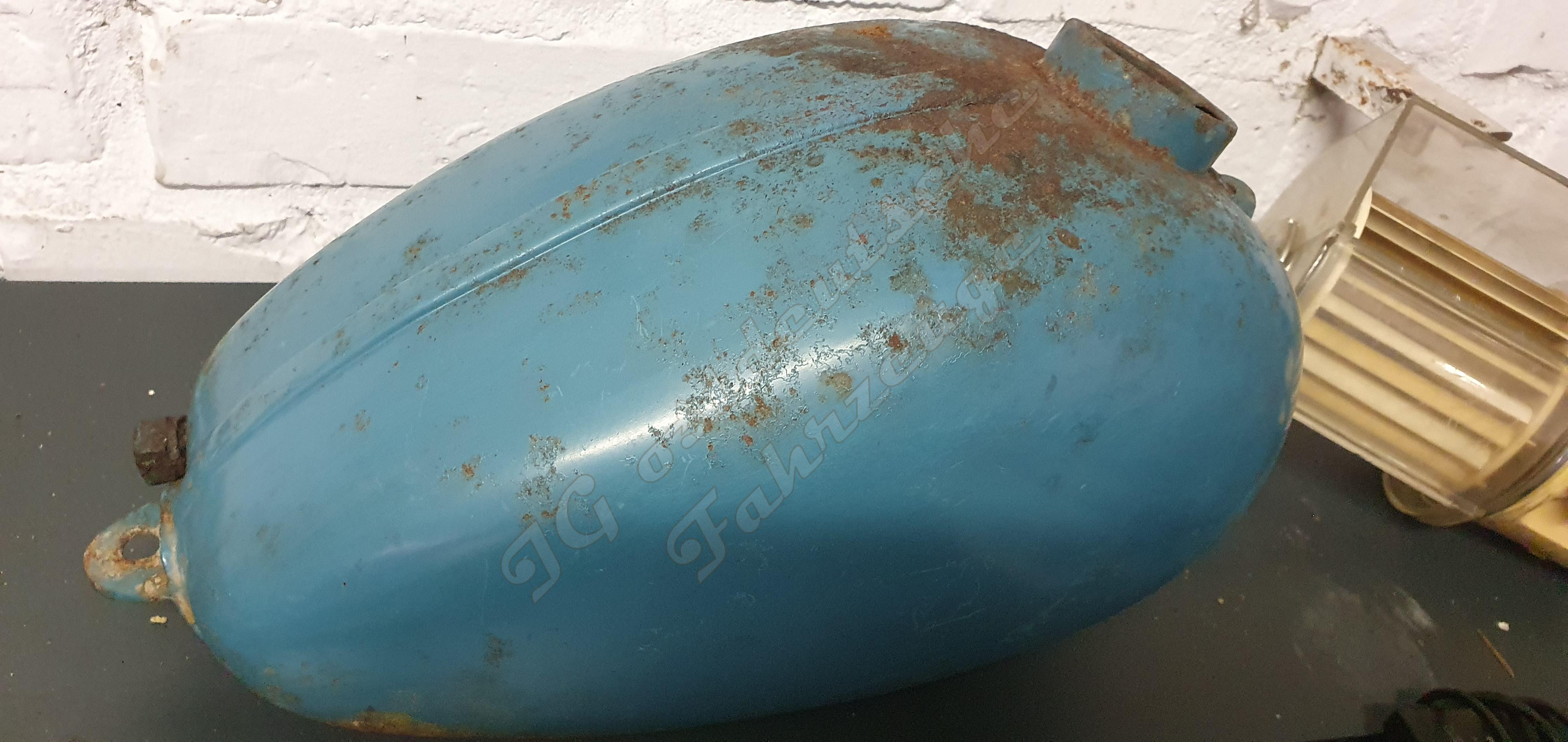

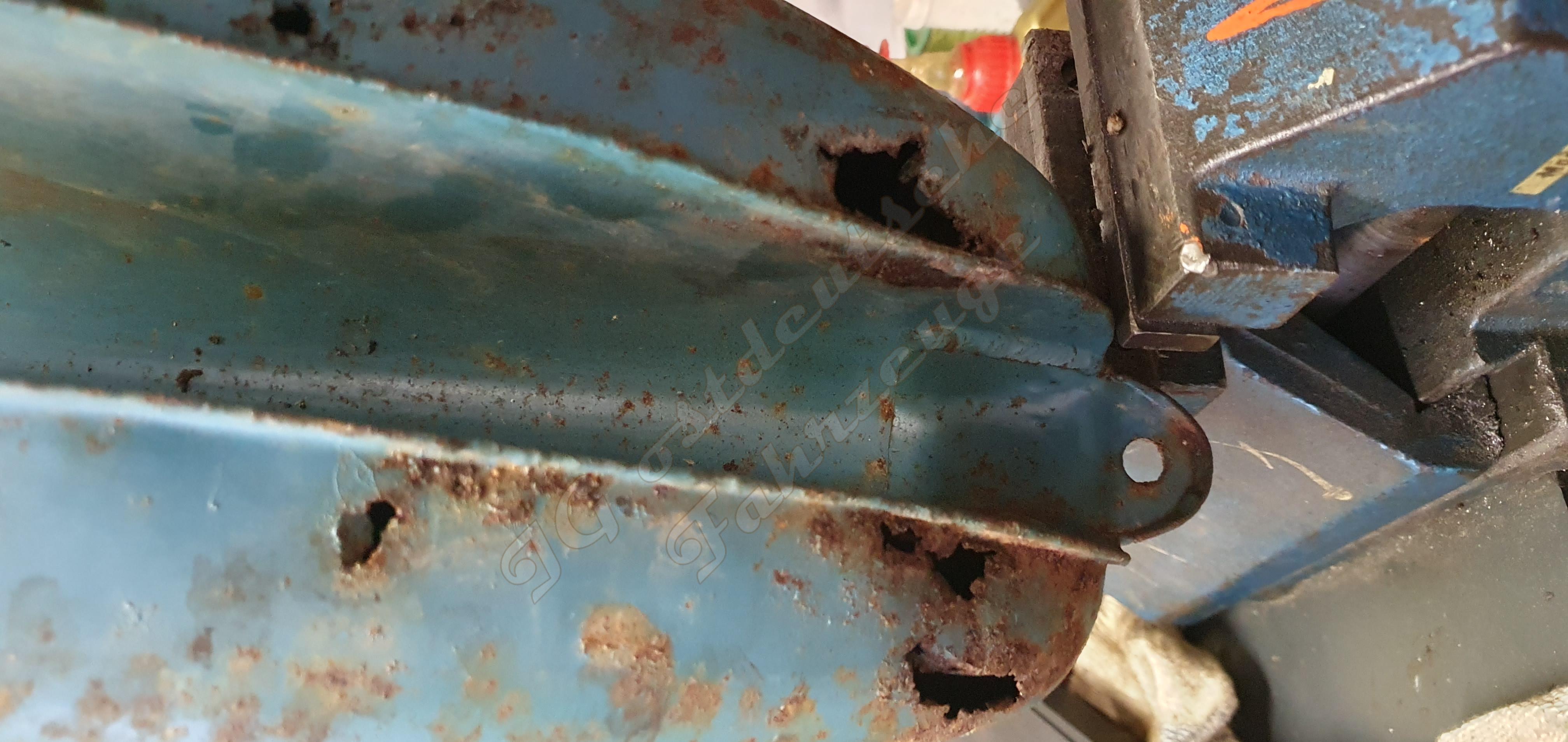

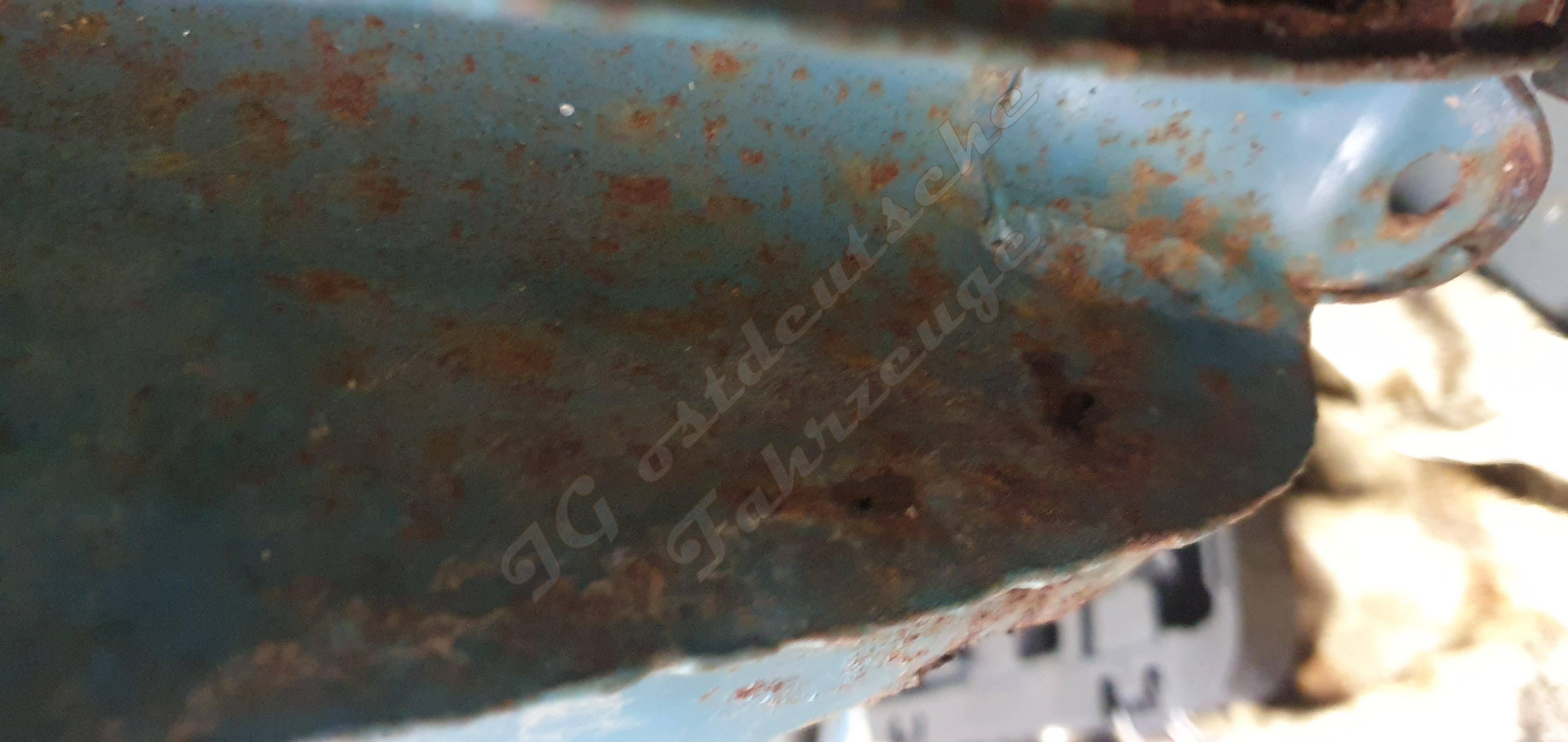

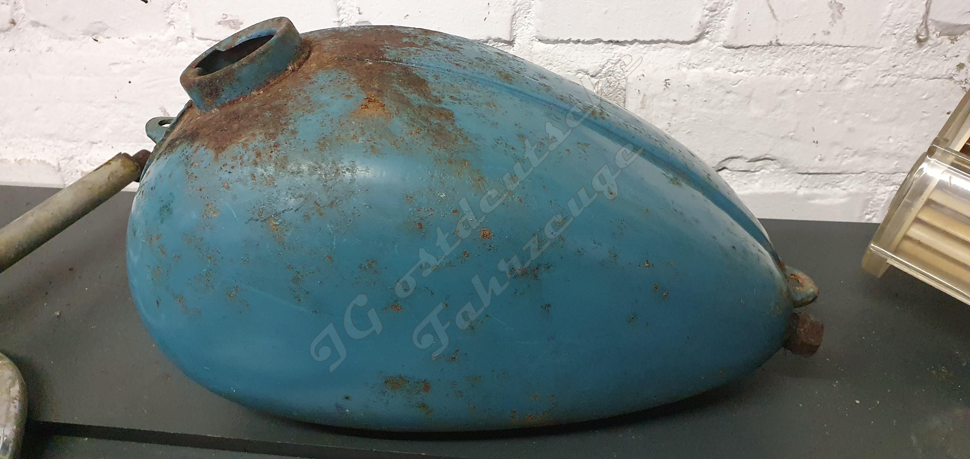

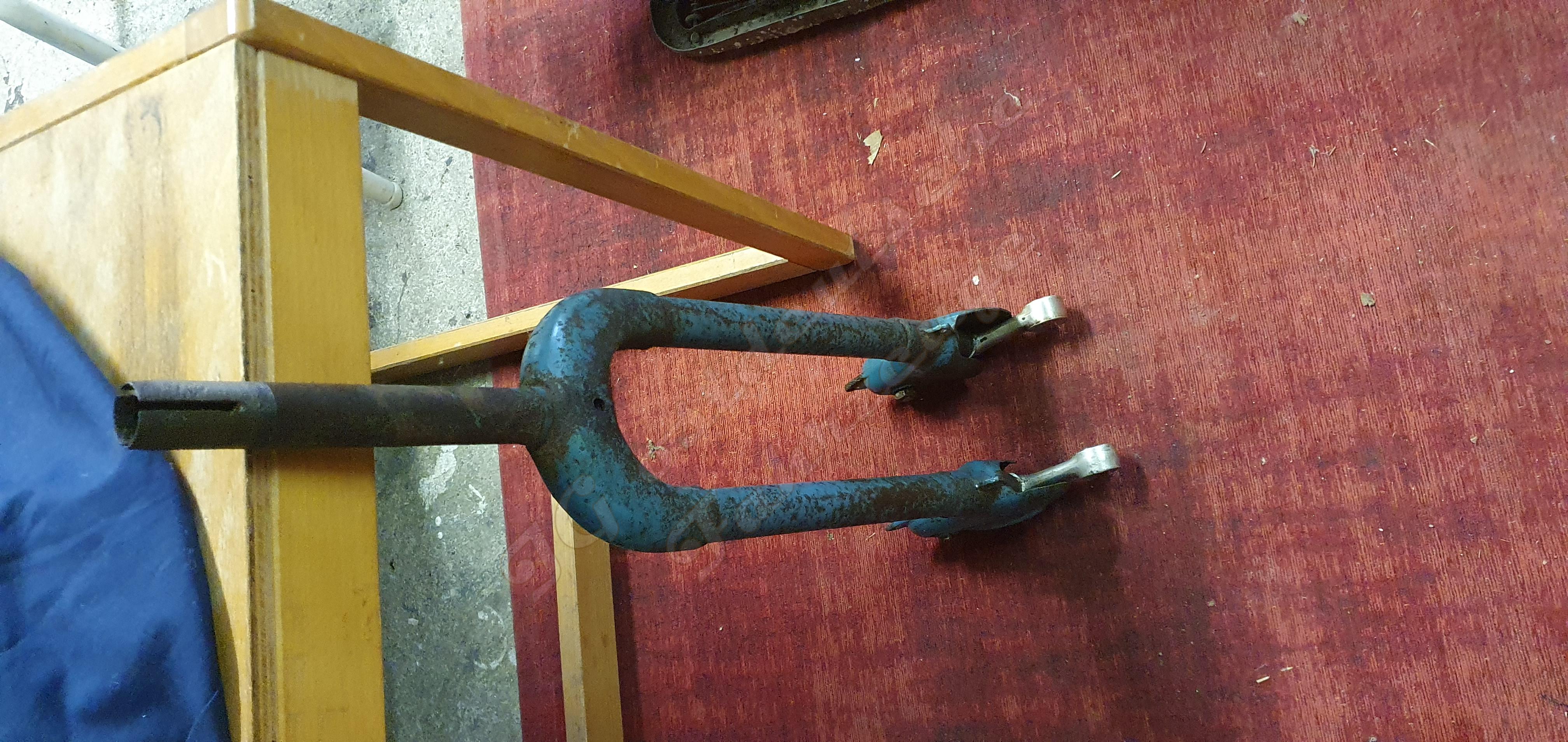

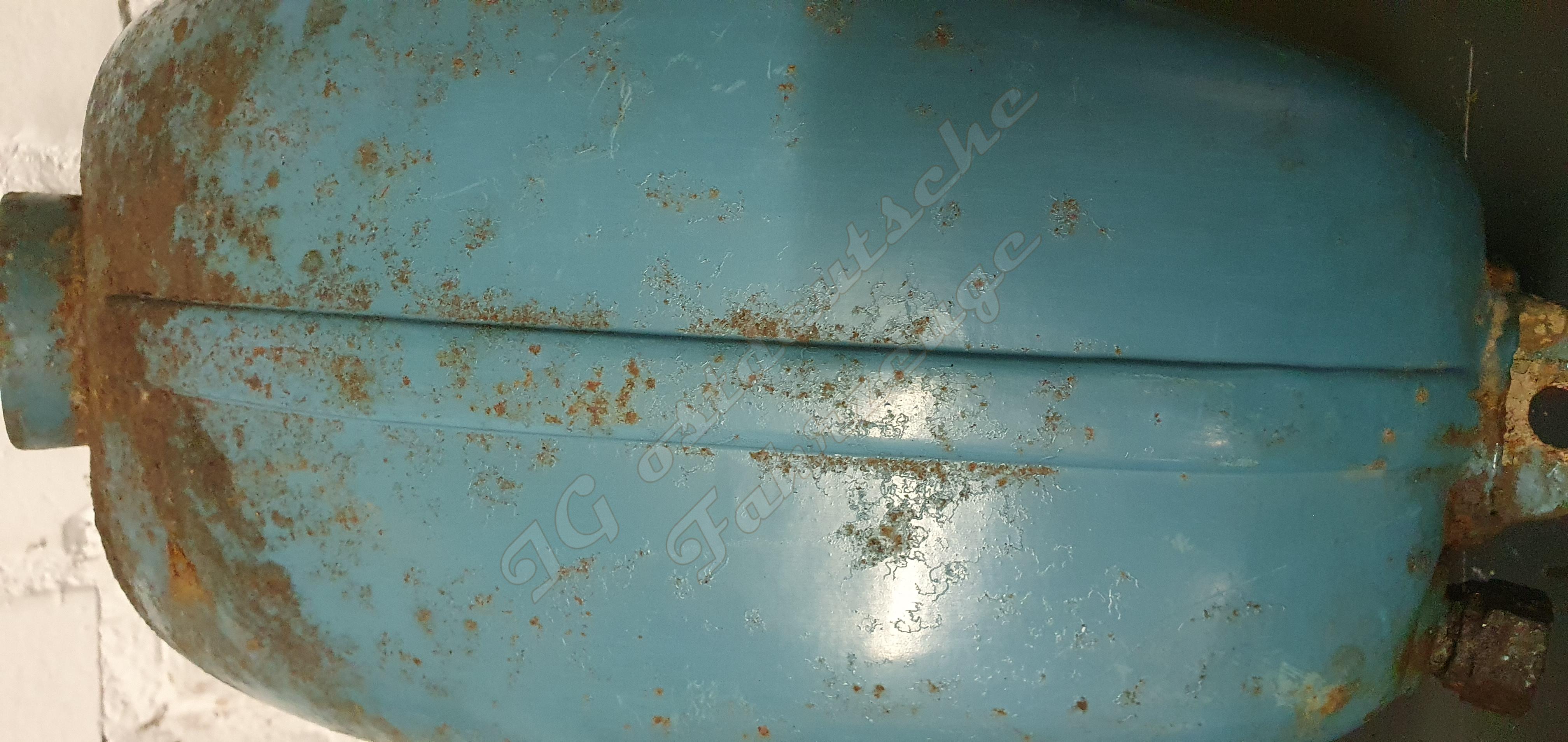

Ich habe heute weiter gemacht. Mit der Gabel bin ich fertig, der Tank ist leider durchgerostet..
Re: Simson SR1 Vorserie, V19 Vorserienfahrzeug, Motor V25
Shit, das ist natürlich sehr ärgerlich....
Kann man den nicht partiell schweißen, löten, beilackieren....?

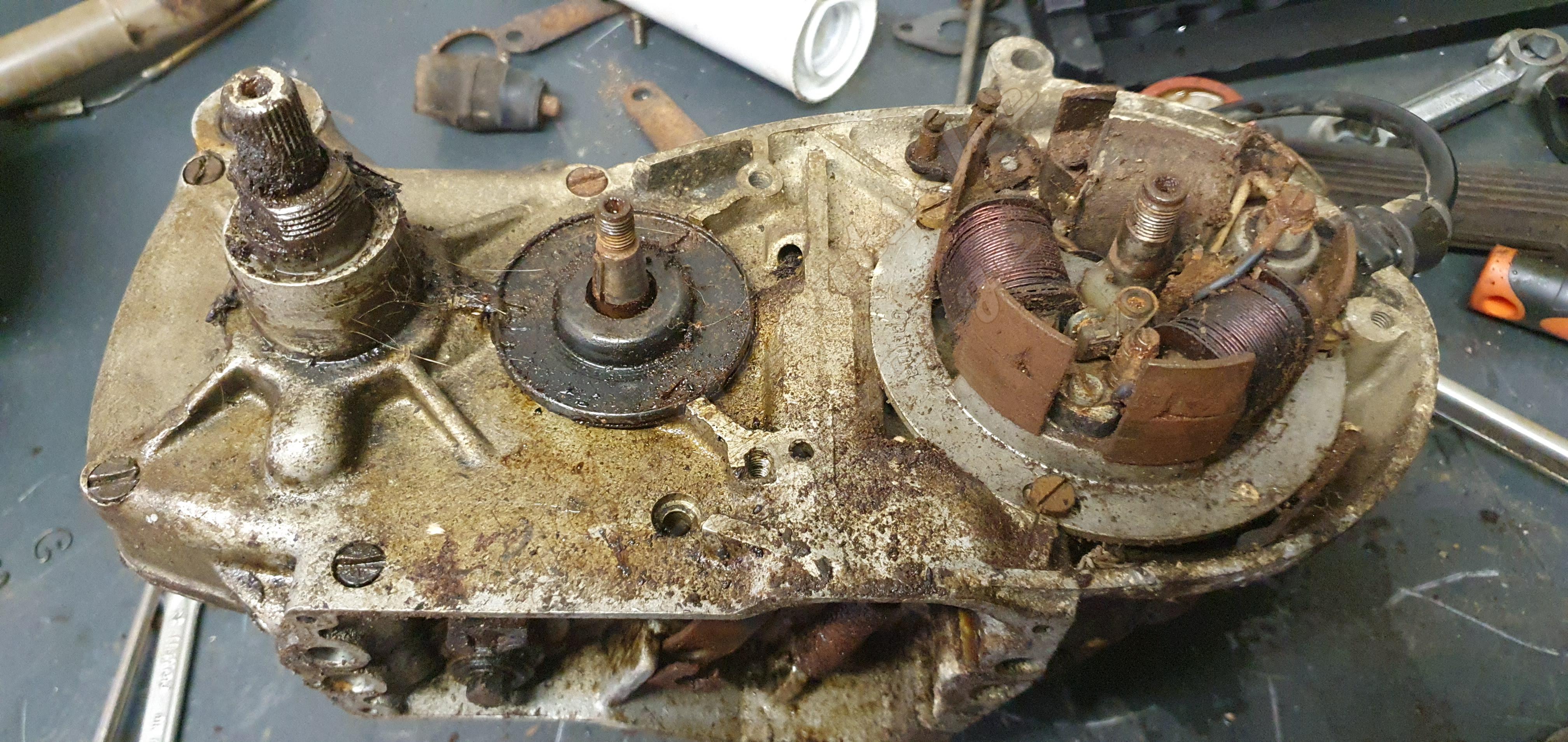

Gunnar, ich verstehe deinen Ansatz und bin auch etwas zwiegespalten. Allerdings durfte ich mir das ganze heute Live ansehen und es besteht auf jeden Fall an vielen Stellen akuter Handlungsbedarf. Ich dachte aber weniger daran das Ding zu strahlen, in Kirmesfarbe über zu jauchen und mit MZA teilen zu behängen. Eher möglichst behutsam aber sorgfältig vorzugehen, die Substanz zu stabilisieren, zu reinigen und zu konservieren. Der Motor muss eh geöffnet werden...
Und da finde ich allerdings, das auch ein Reiz darin liegen kann, die grundsätzliche Fahrfähigkeit wieder herzustellen. Ob man damit dann unterwegs sein will ist ne andere Frage. Eigentlich steht dem ja nur der durchgerostete Tank im Wege. Und um diesen müsste man sich eh kümmern bevor der Rost weiter nagt.

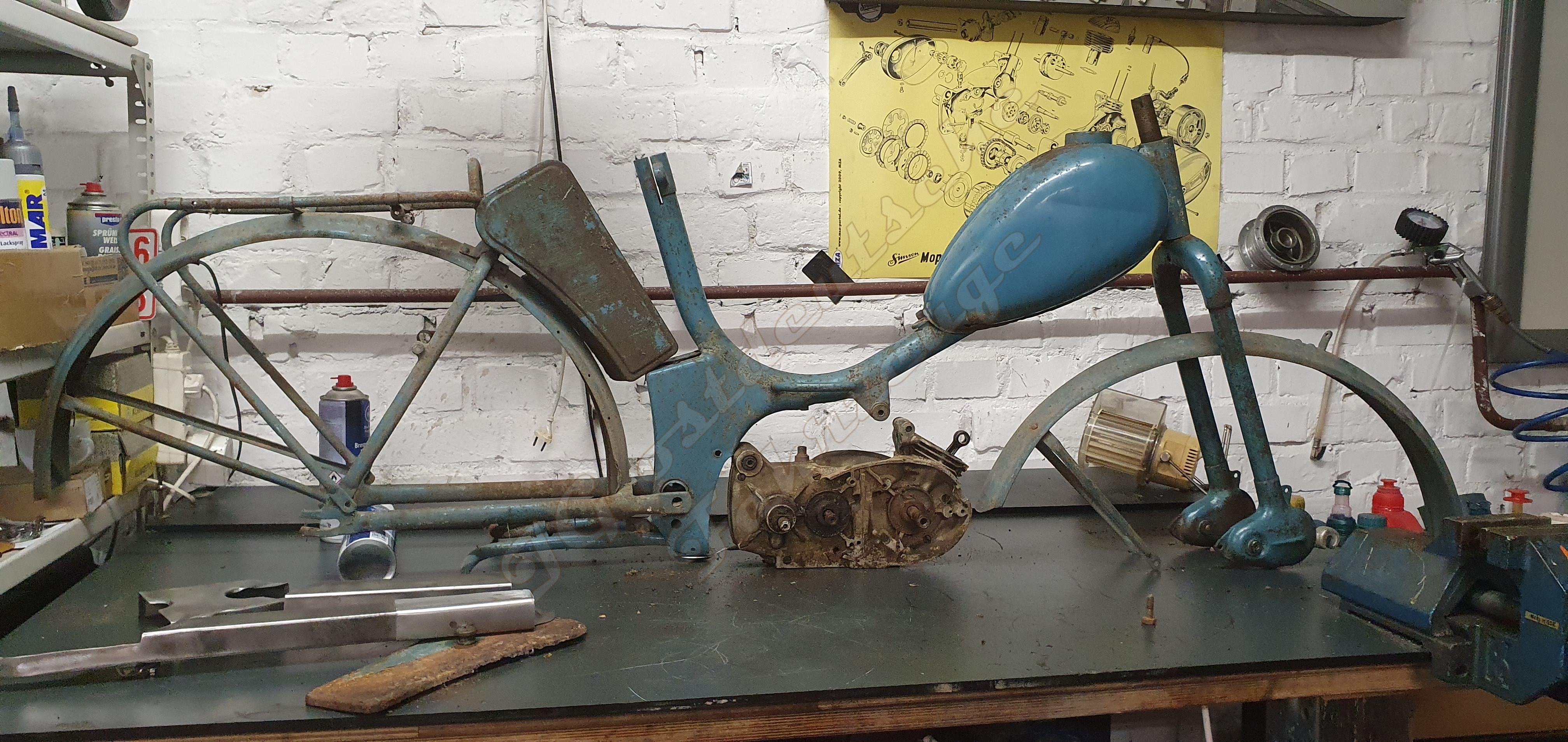

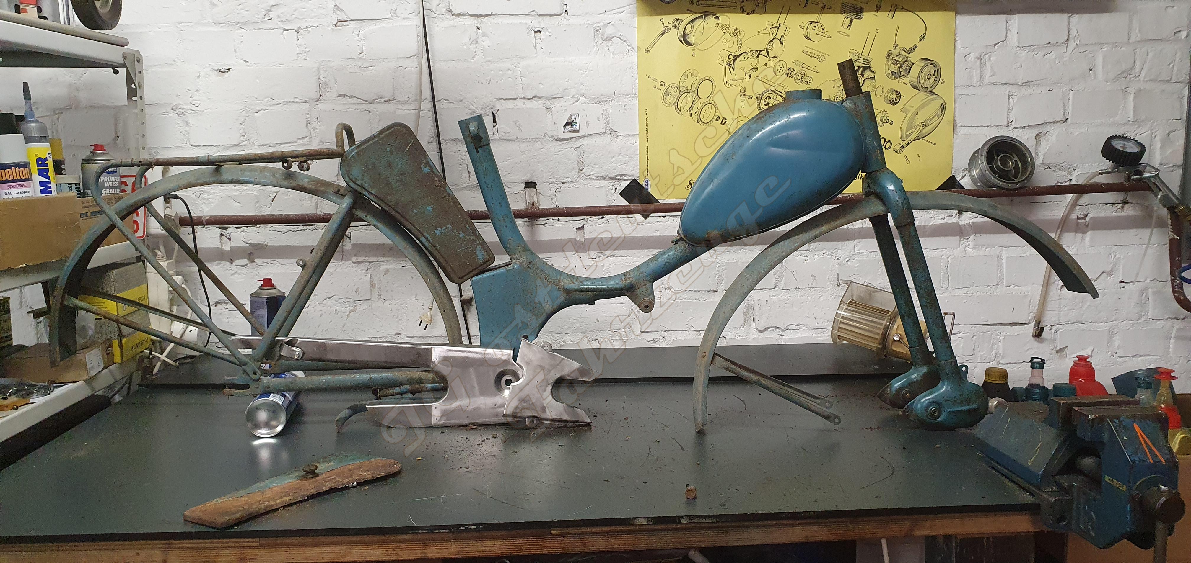

Steff und ich haben heute mal das Fahrzeug zusammengesteckt.
Ich muss da noch ein paar Nächte drüber schlafen.
Ich sehe in der Reparatur des Tanks kein Problem.
Irgendwie wäre es schon interessant, wenn es betriebsbereit wäre, ich muss es ja nicht fahren.
Steff und ich haben auch herausgefunden, dass die Feder am Auspuffhslter für den Ständer ist.
Gruß S-U

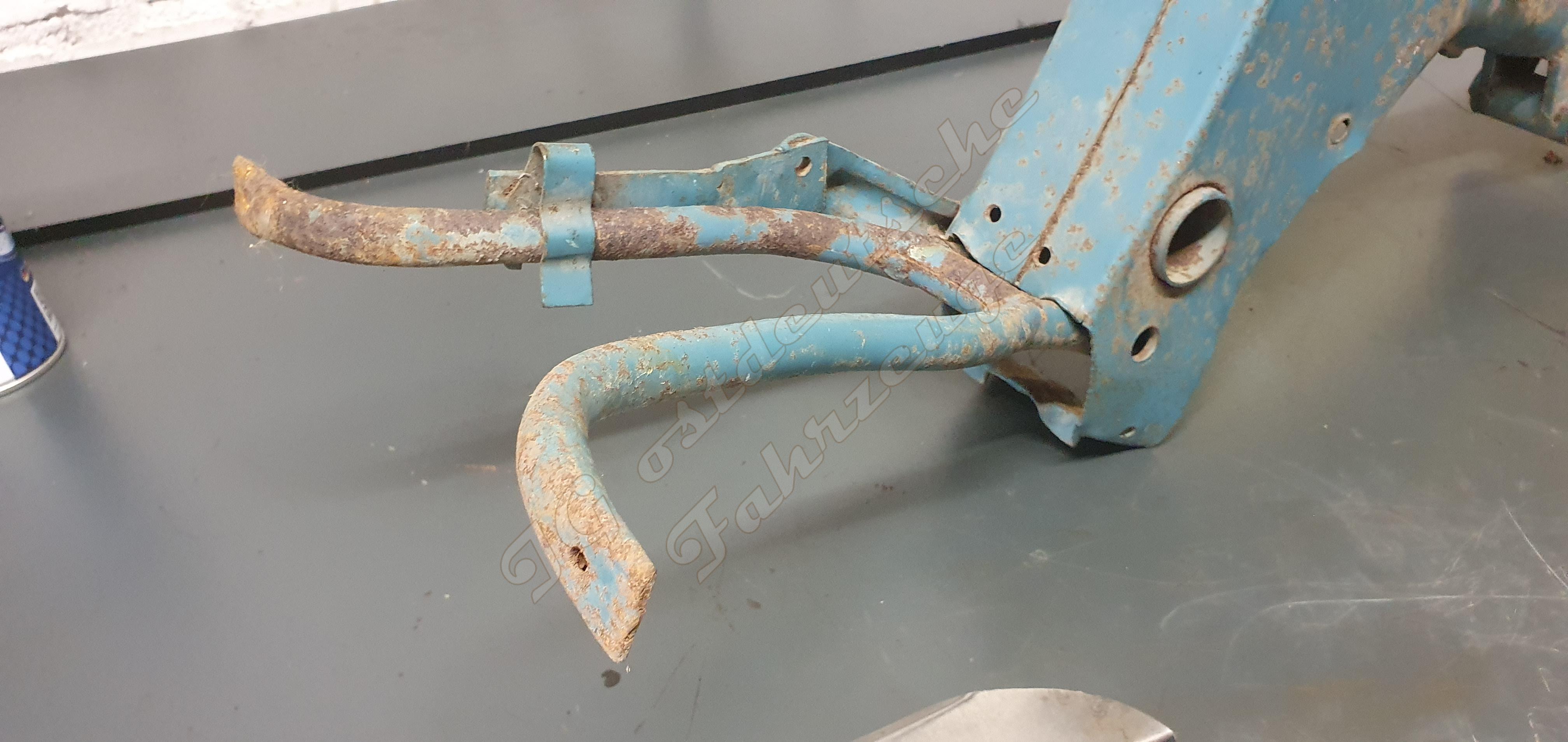

Die Speichen kann ich nicht wirklich so lassen. Soll ich die zerfledderten Reifen auch drauf lassen?
