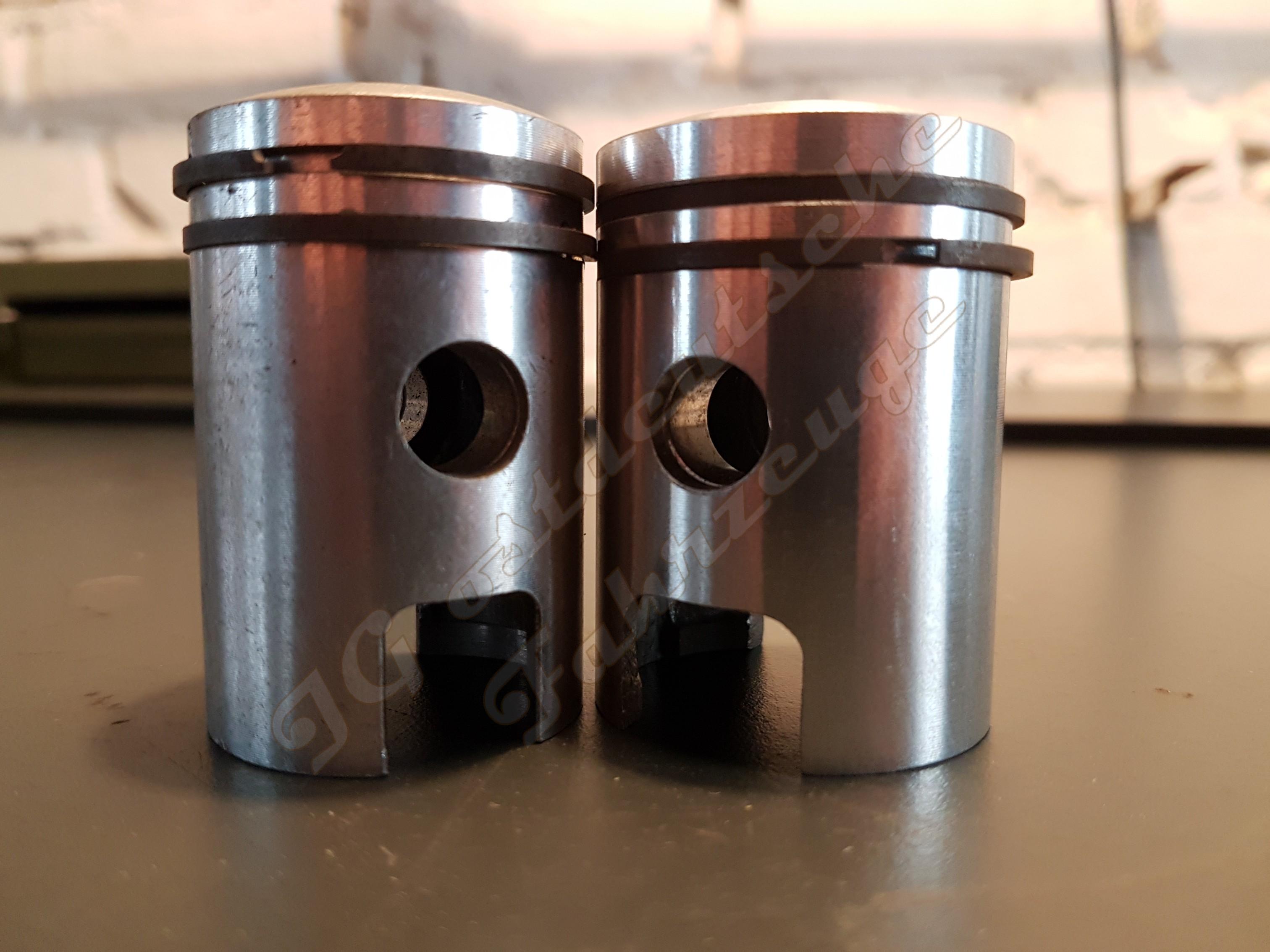

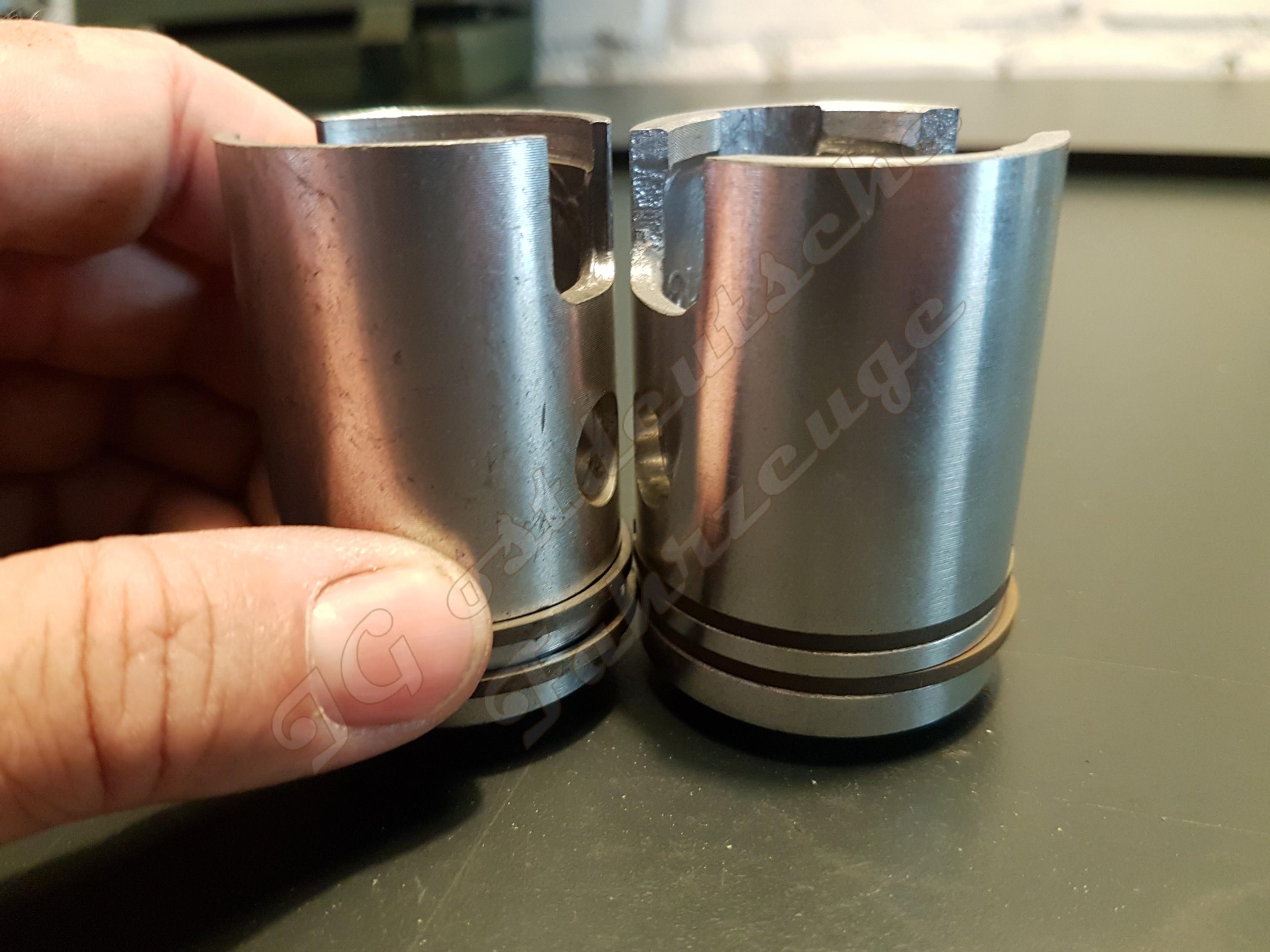

Waldi sucht einen Kolben vom RH50 im Nullmaß 38,00 ob nun A, B oder C sei mal dahin gestellt.
Daher habe ich mal meine Kisten auf den Kopf gestellt.

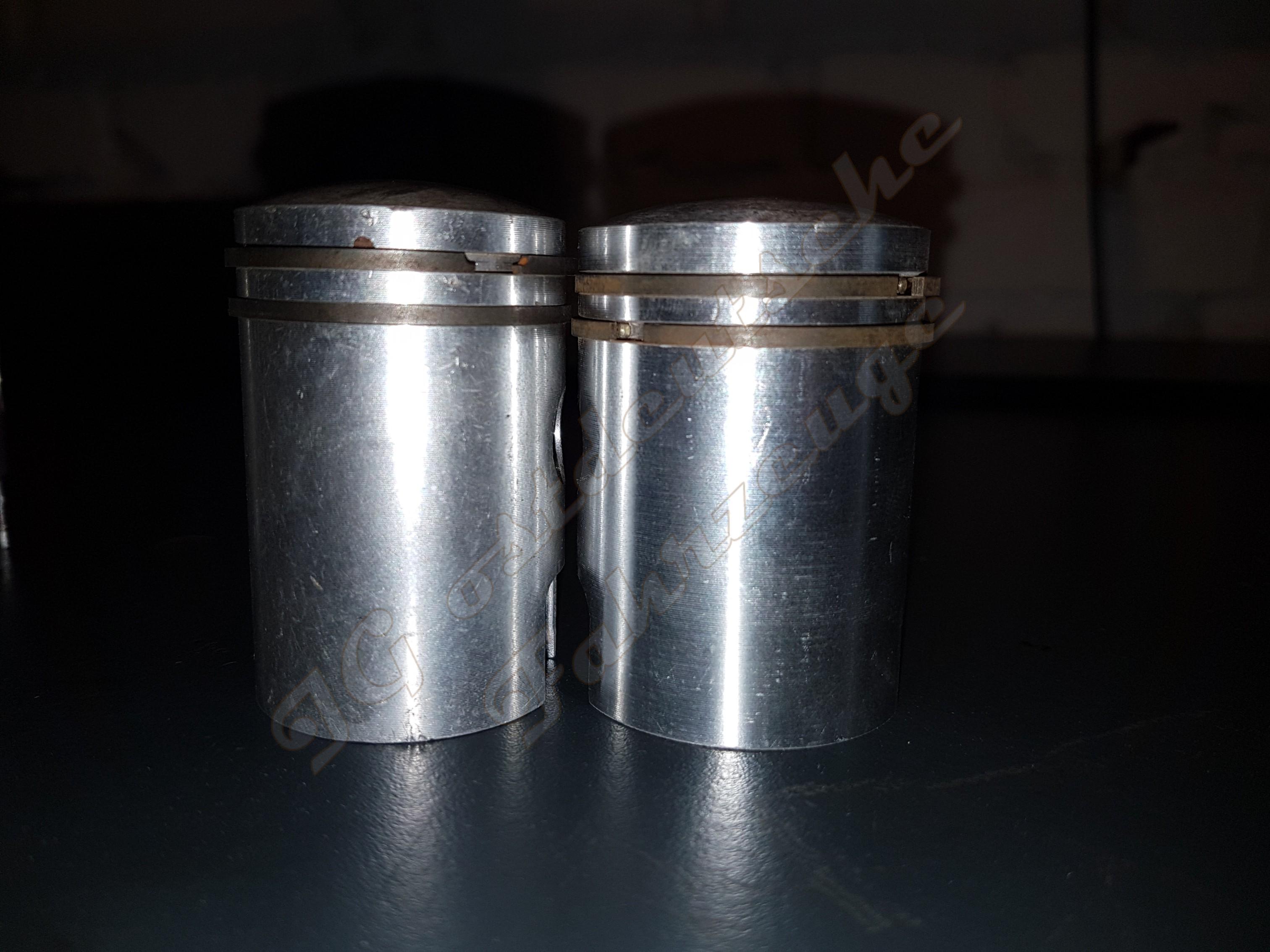

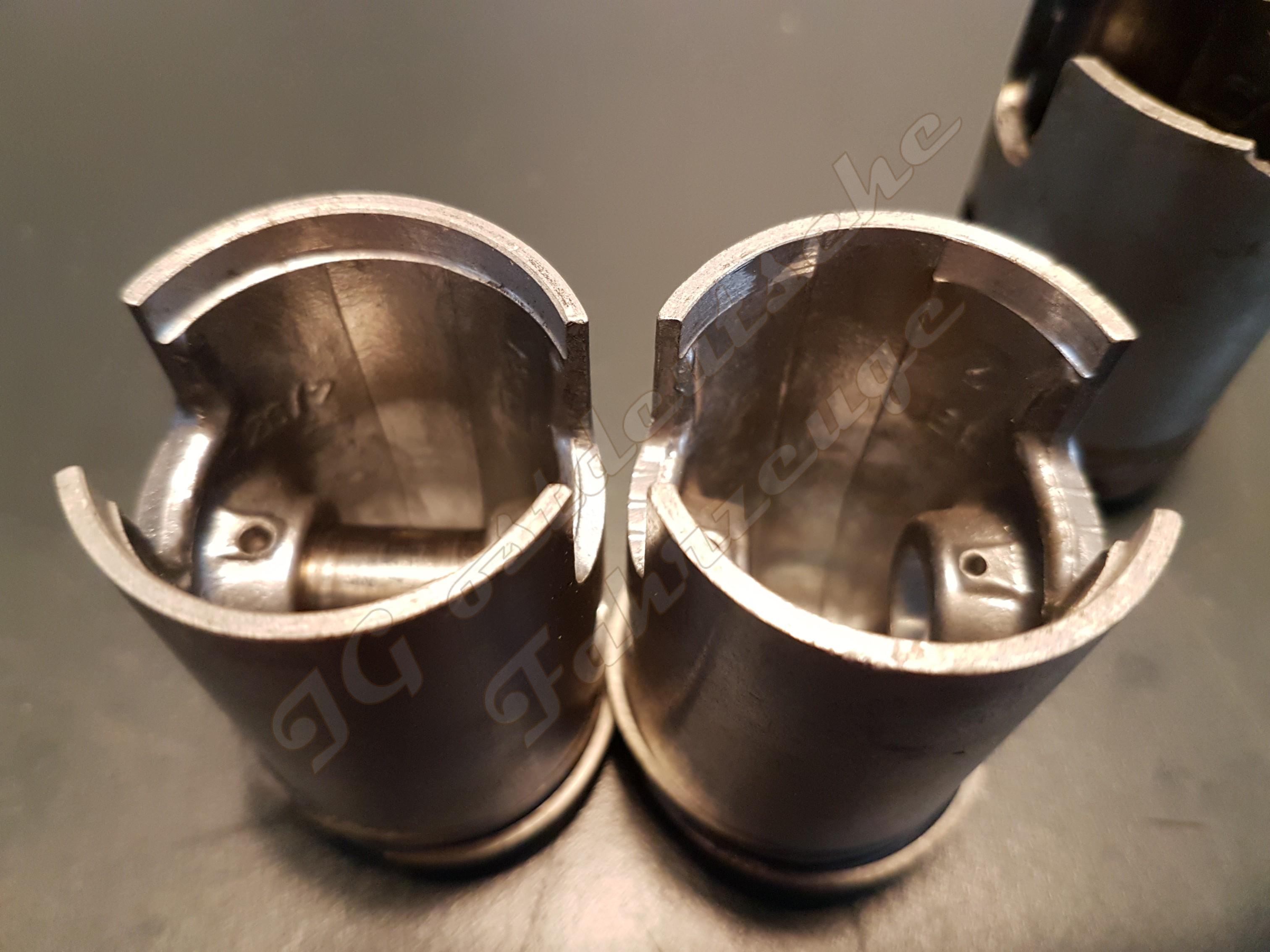

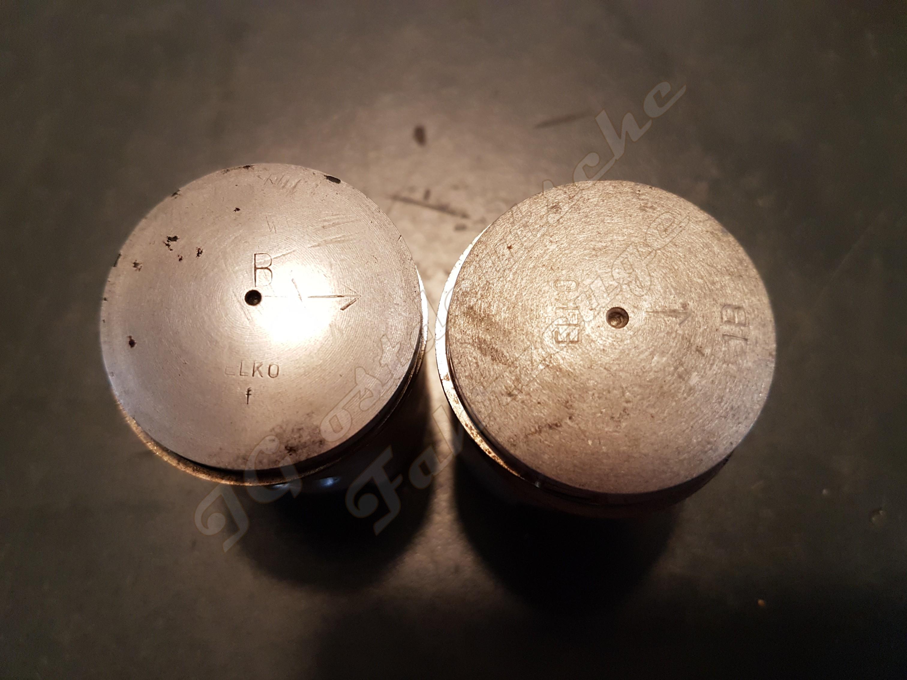

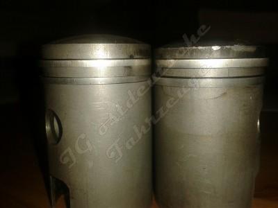

Es gab ja für den RH 50 zwei Hersteller der Koben . Zum einen ELKO ( Östereich ) und MEGU . Durch ein Foto fiel mir auf das ein Kolben höher stand als der andere.

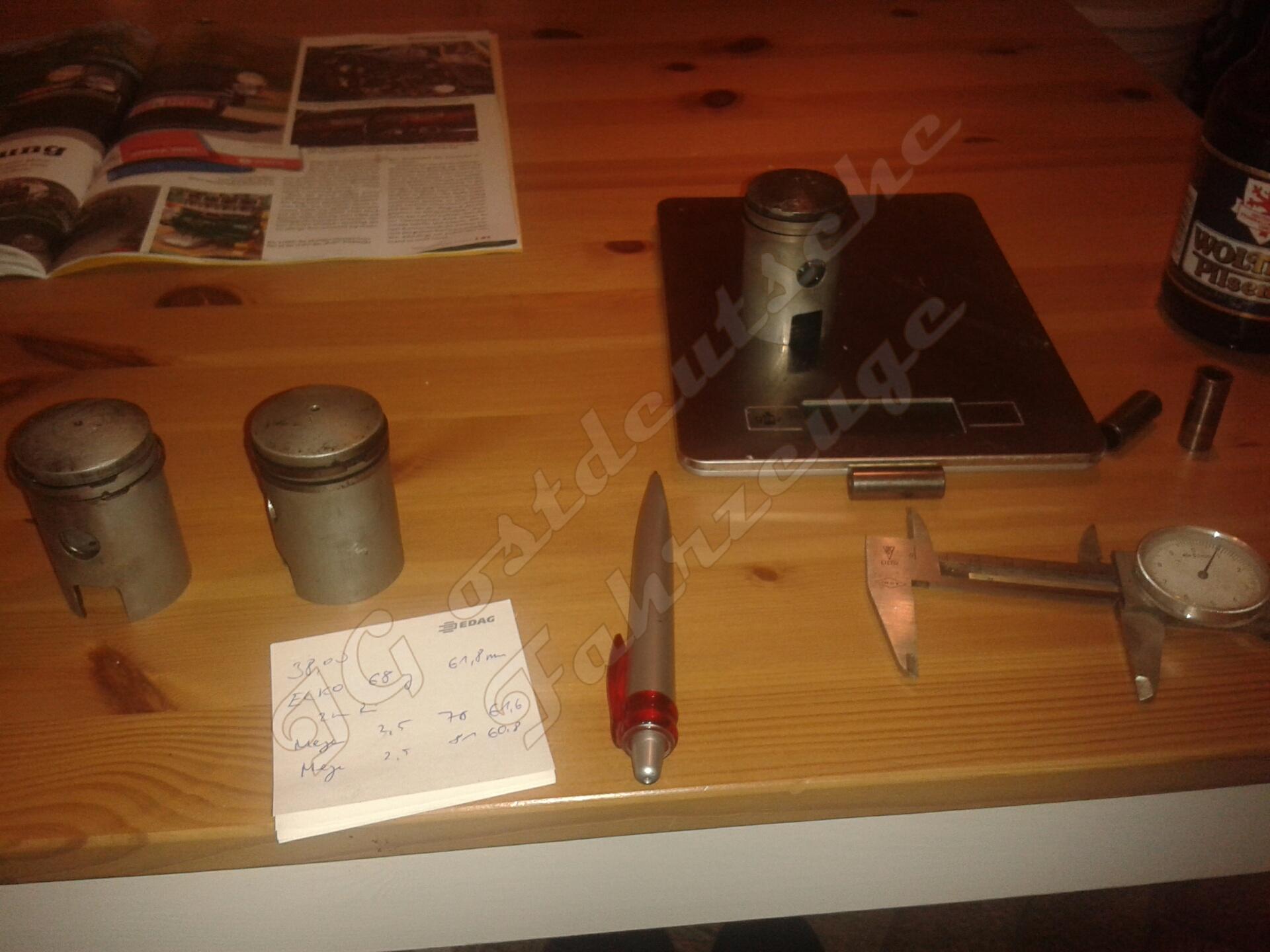

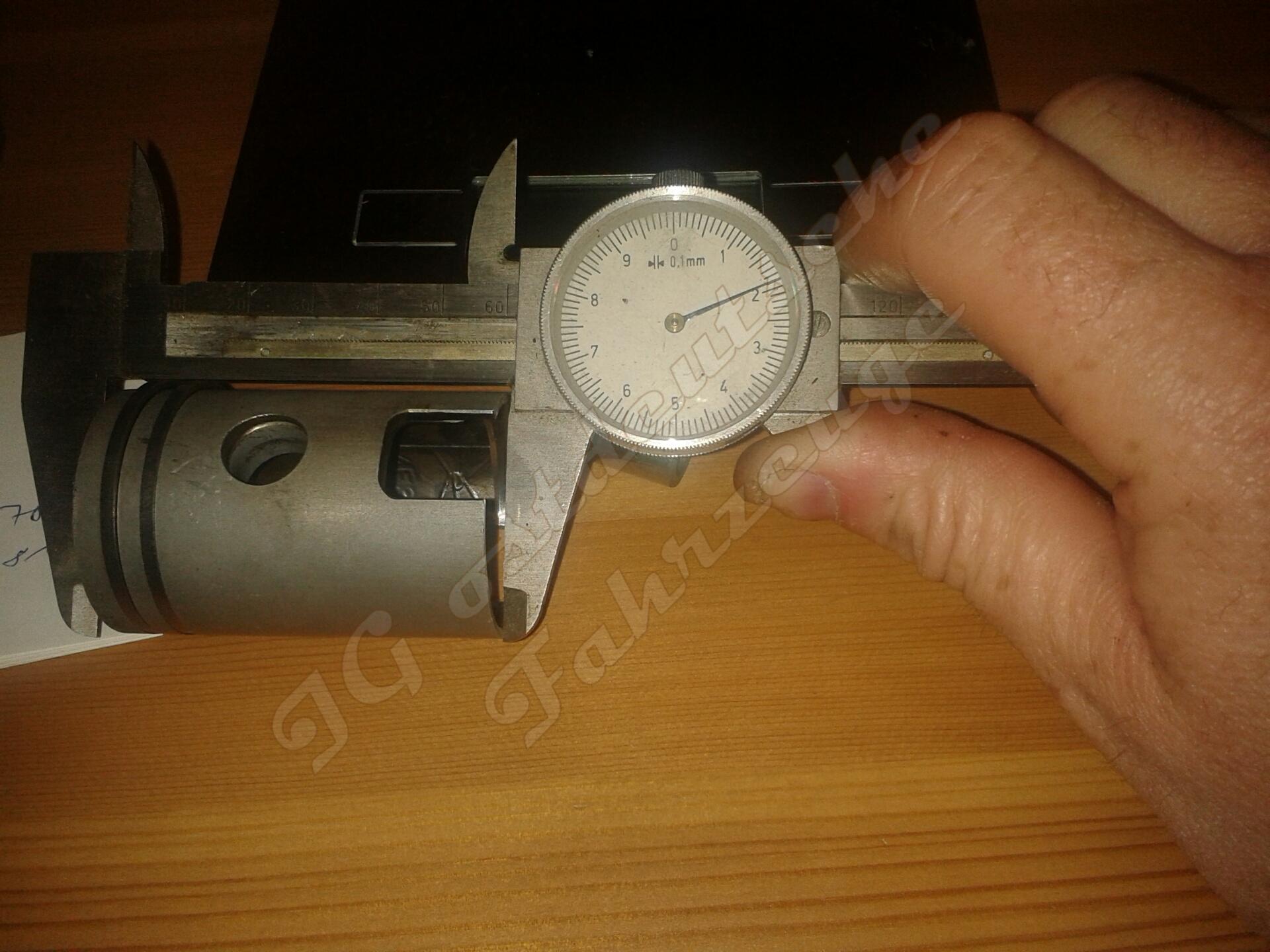

Also mal gemessen und sofort war klar der ELKO Kolben ( 61,8 mm )ist ca, 1 mm Länger als der Megu Kolben (60,8 mm ). Zur Sicherheit habe ich gleich einen zweiten Megu Kolben vermessen.Genau das selbe. Dann einen Kolben Bolzen rein und noch mal gemessen. Der 1 mm mehr Länge teilt sich in 0,5 mm oberhalb des Kolbenbolzen und unten am Kolbenhemd auf.Theoretisch heißt das Der Einlass ist 1mm kürzer offen ( 0,5 in der Aufwärtsbewegung und 0,5 in der Abwärtsbewegung ) und die Verdichtung erhöht sich.
Auf Grund dieser Tatsache habe ich die Kolben gewogen. Der ELKO wiegt mit 68 gr genau 10 gr weniger asls der Megu Kolben. Ein Megu Kolben den ich im gleichen Maß hatte wiegt 78 der andere 81 gr. Was sicherlich aber auch daran liegt, der ELKO Kolben hat nur 2mm hohe Kolbenring. Die Megu Ringe habe 2,5 mm.

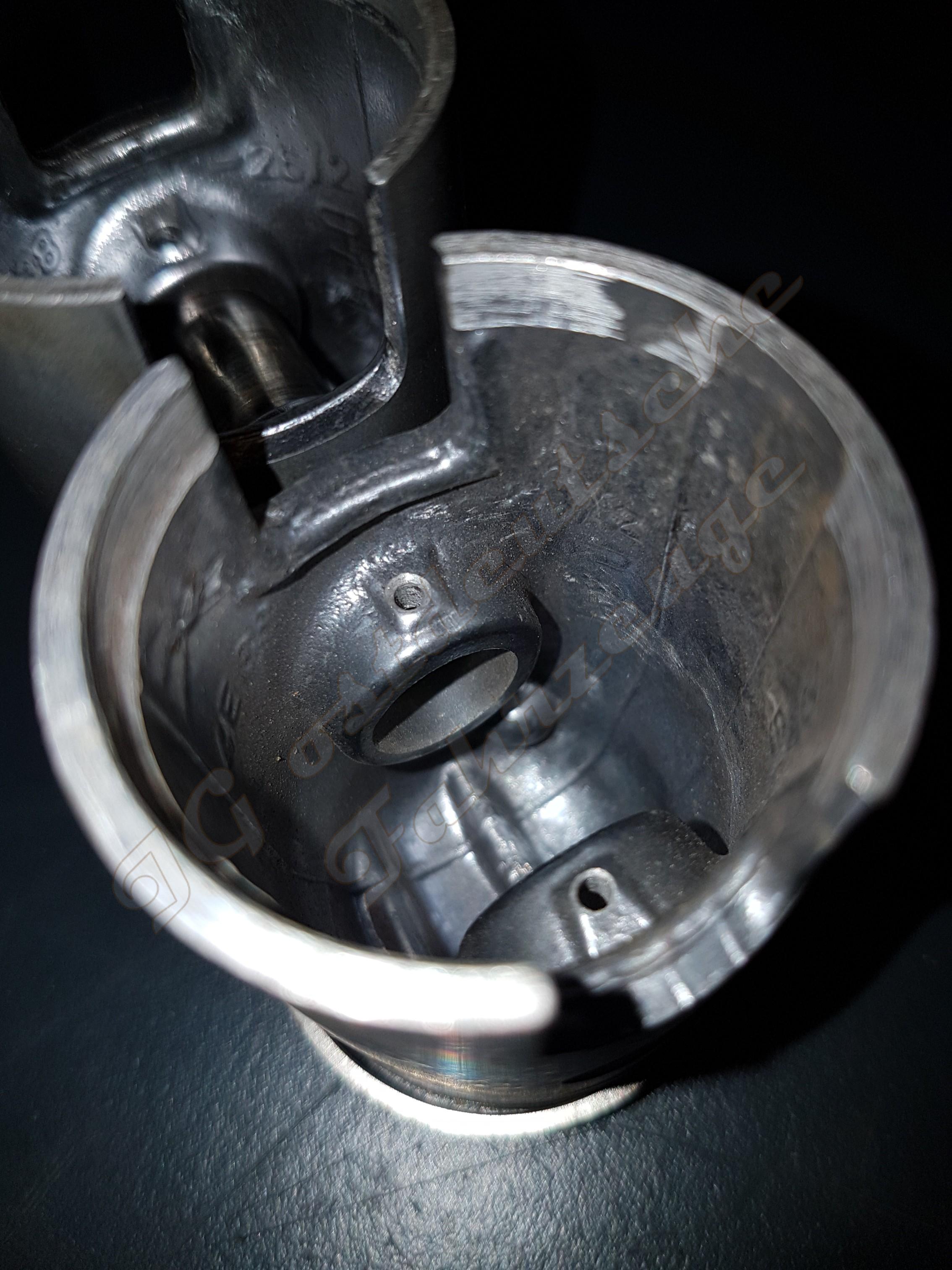

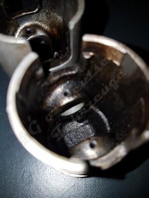

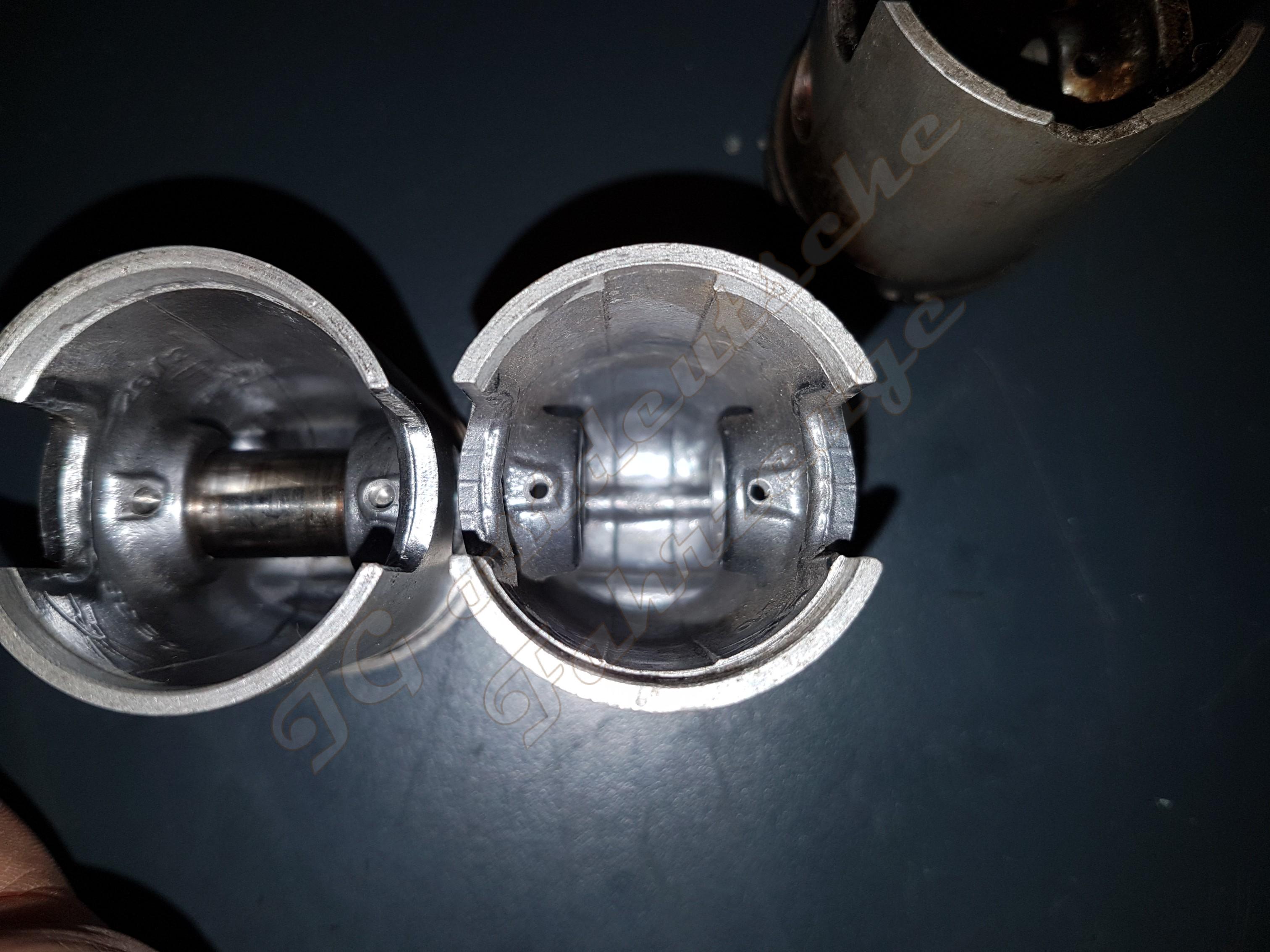

Des weiteren fällt auf, dass der ELKO Kolben am unteren Ende komplett ausgedreht ist im Gegensatz zum Megu.
Mich würde interessieren, wer hat noch alte Kolben vom RH 50 im Maß 38.00 un miist mal nach. Auch andere Maße wäre interessant in puncto Kolbenringe, Höhe usw

Hab ich. Ich kann ja bei Gelegenheit mal schauen. Meine Vermutung ist: Elko muss mehrere Patente besessen haben, die dabei eine Rolle spielen. Ich selbst habe absolute Geräuschlosigkeit im Gegensatz zu Megu fest gestellt. Bei Megu variiert das Kolbenringrasseln.

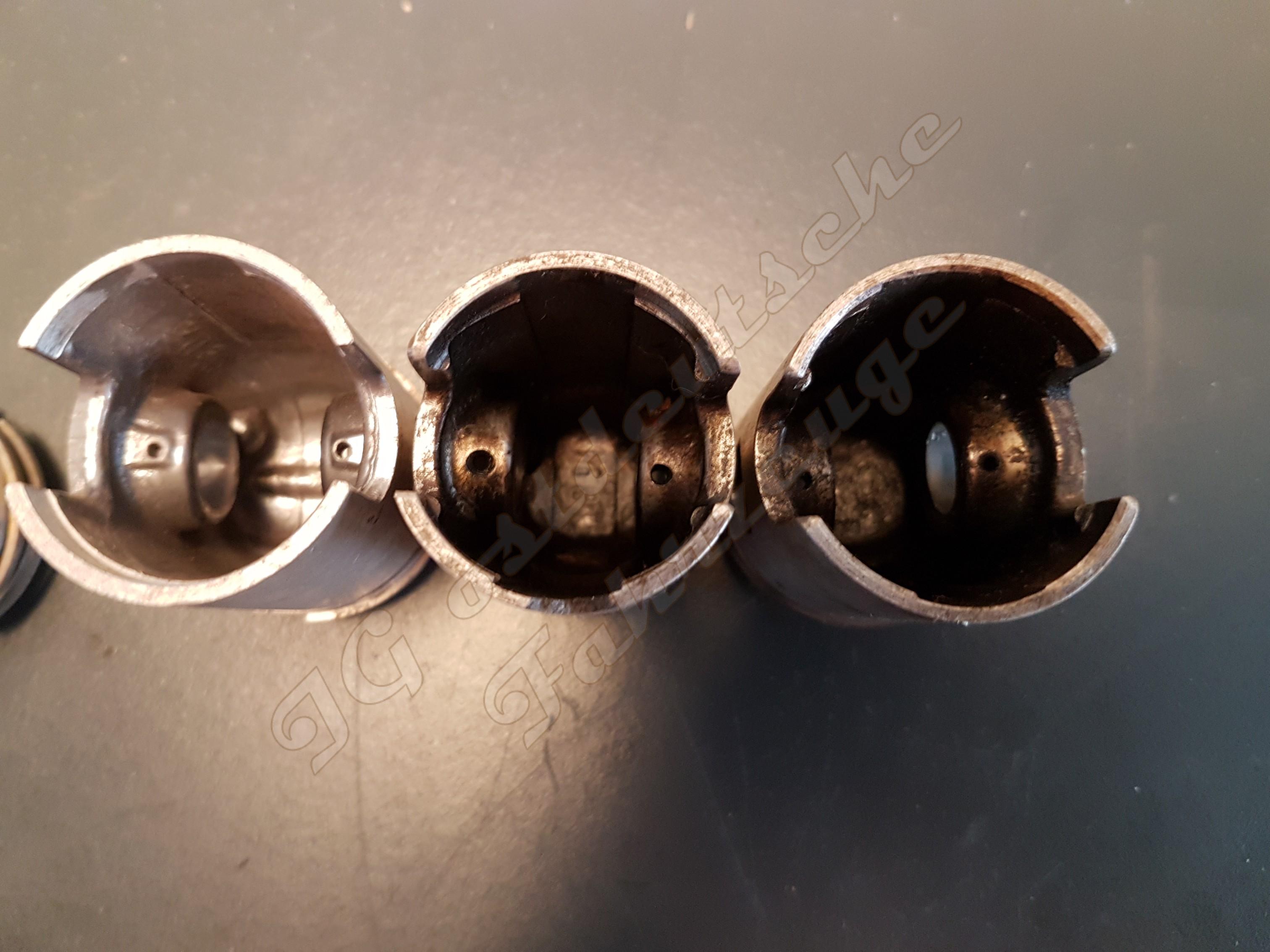

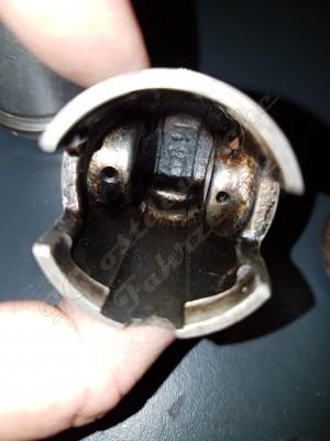

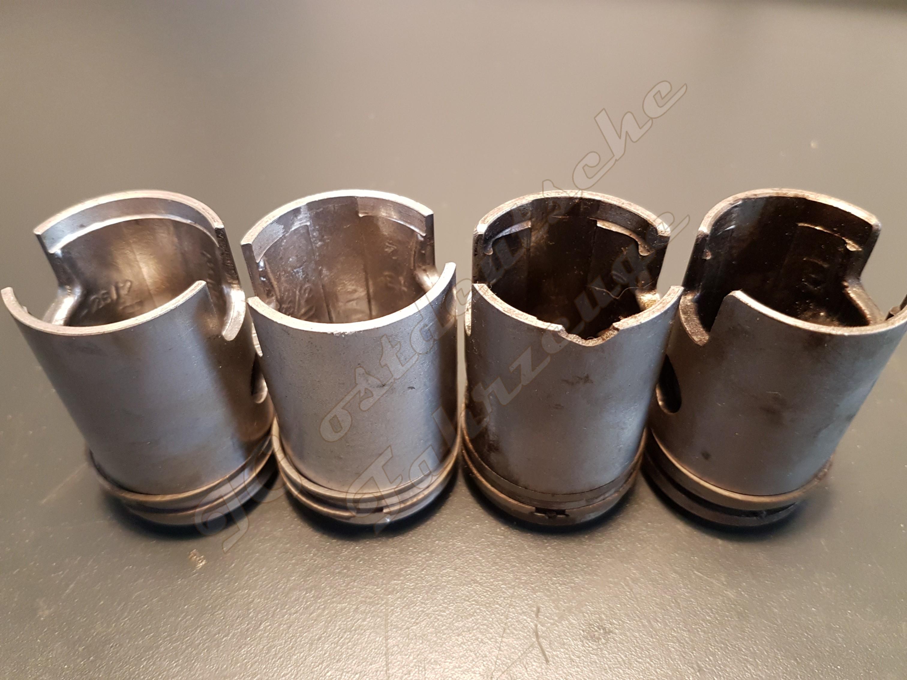

Ich habe ja noch einen schraddeligen Megu Kolben, welcher ja wie auf den Bildern zu sehen nicht komplett ausgedreht ist im Gegensatz zum ELKO.
Ich drehe den mal innen auf das gleiche Maß wie der ELKO und wiege noch einmal . Es muss ja auch am Material liegen der K20 Kolben hatte ja 20% Siliciumanteil .. vielleicht hat der ELKO eine andere Gusslegierung wie der Megu .Mann könnte höchstens über die Verdrängung des Kolben die Materialdichte bestimmen.

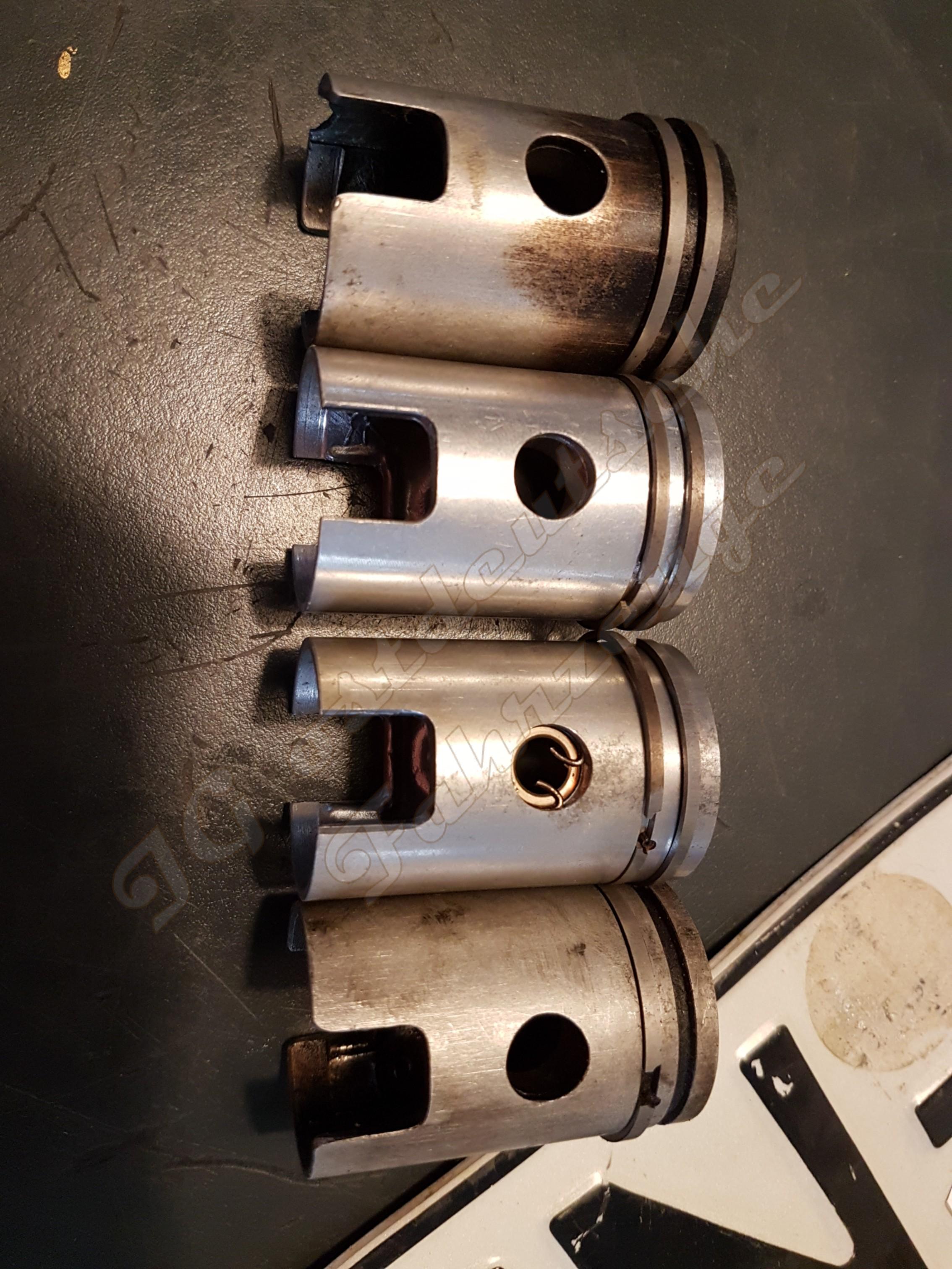

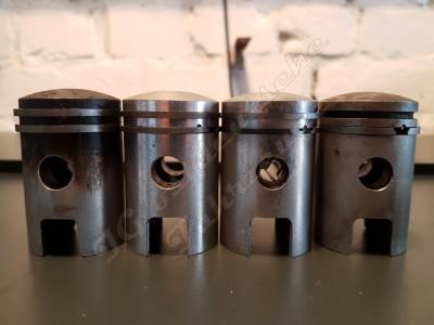

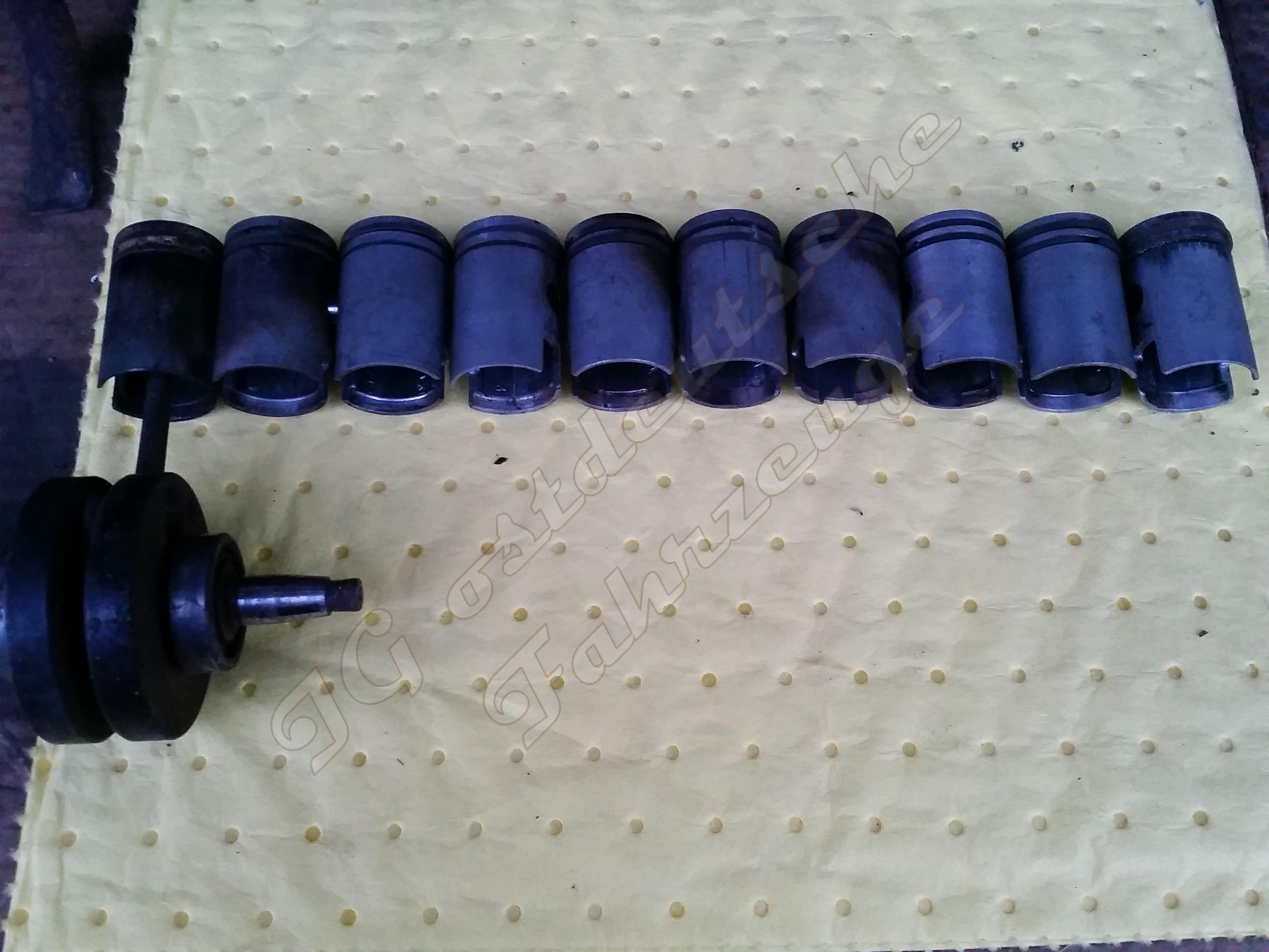

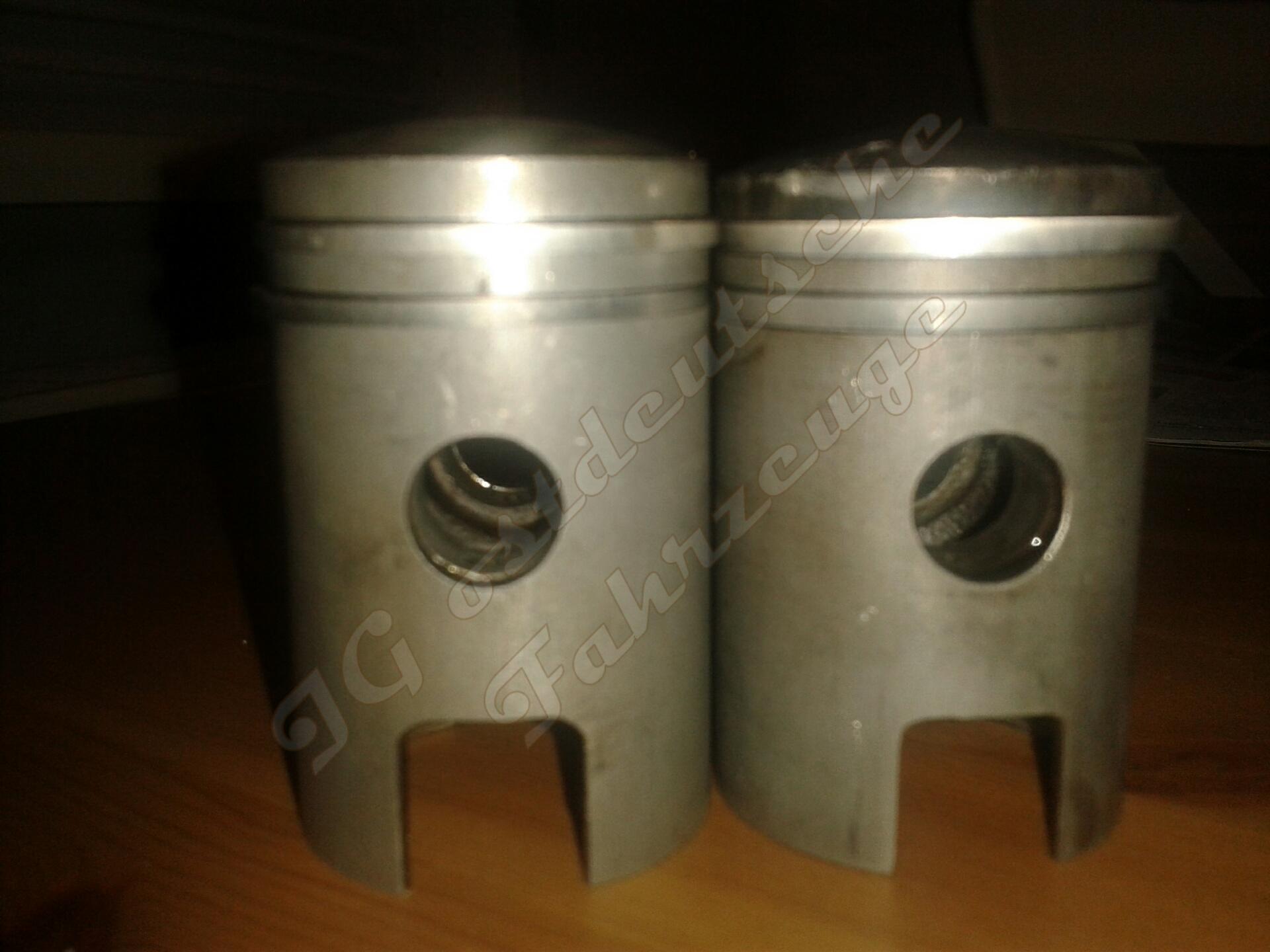

Ganzschnell mal Foto gemacht ....
vermessen tu ich sie noch .....
1-4 Elko der Rest Megu

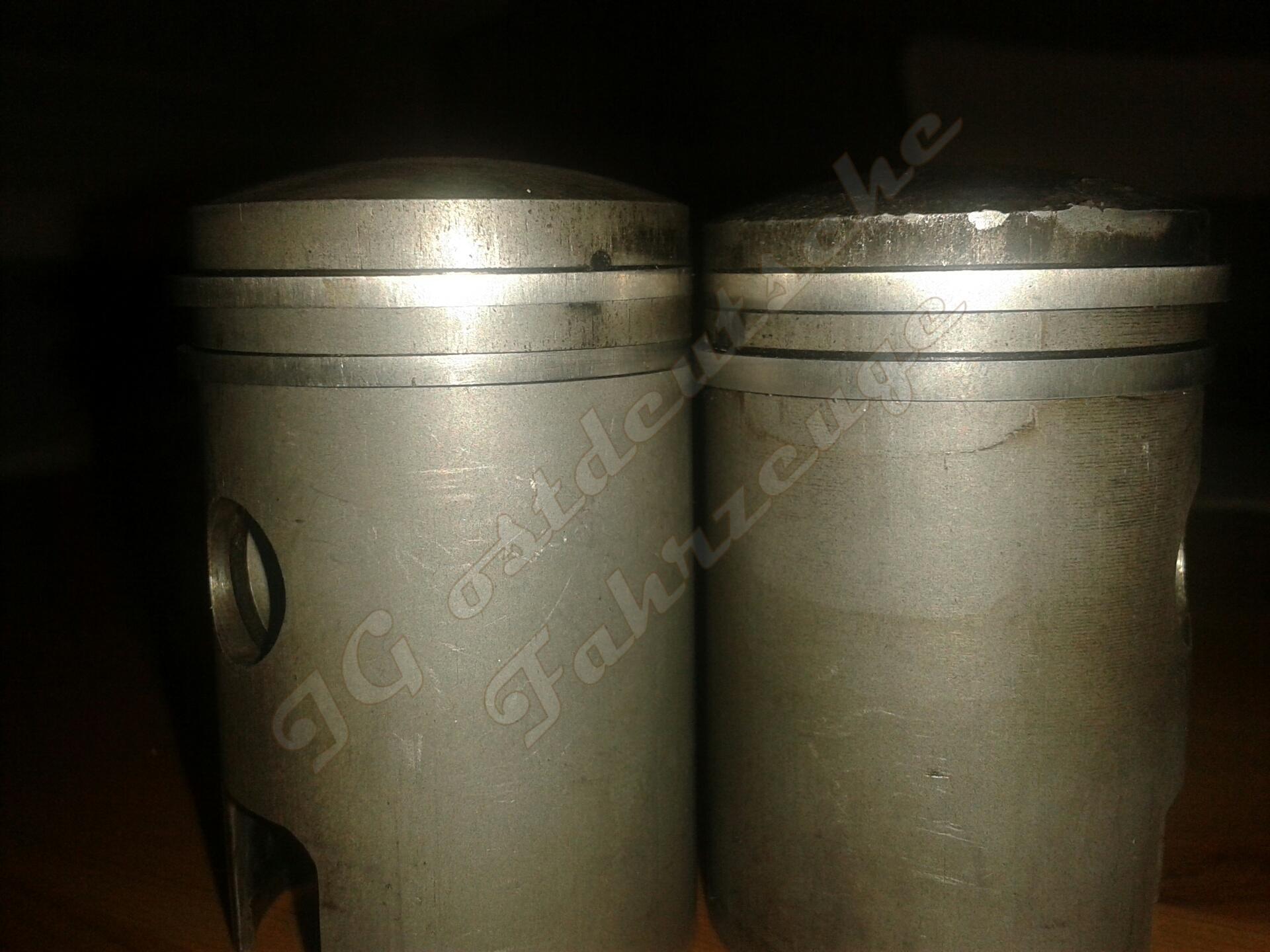

Heute habe ich mal gekramt und kann Deine Festellungen nicht bestätigen. Ich kann aber bestätigen, dass es selbst bei verschiedenen Kolben im selben Mass von Megu unterschiede gibt gensu, wie auch bei Elko.
Höhenunterschiede von ca 1mm am Kolbenhemd könnte ich zwischen RH50-Kolben und M53-Kolben feststellen.
