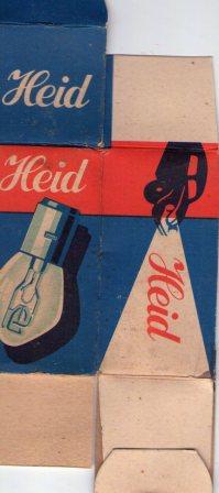

Kleiner Nachtrag :
Habe gerade meinen inneren Reichsparteitag : Ich war auch nach dem Reflektorbeschichten etwas enttäuscht von meinem Star-Fernlicht.
Vorhin gab mir ein Bekannter eine andere 6V 15/15W- Glühlampe der Marke Heid , originalverpackt . Habe die Kontakte der Glühlampe gereinigt und das Teil eingebaut , tja , was soll ich sagen : Man kann es kaum glauben was für ein Unterschied , ein sauberes Fernlicht , gut ausleuchtendes Abblendlicht und gegenüber der anderen Glühlampe (Narva) sehr viel heller . Ich bin gerade ein Stück durch den stockdusteren Wald gefahren und bin begeistert !!! Hoffentlich hält sie lange !
Gruss vom glücklichen

Re: Lampen-Reflektor beschichten
Hattest Du Nachbaubirnen drin? Da habe ich auch schlechte Erfahrungen mit gemacht. Die sind ja auch nicht bauartgenehmigt Ich habe allerdings auch noch original-DDR-Narvalampen, mit denen ich auch sehr zufrieden bin.
Ja , S-U , das war eine Nachbaulampe ...
Ich habe mir mal mehrere nebeneinander gelegt : Es ist schon seltsam was für augenscheinliche Unterschiede da existieren , man kann es mit dem blossen Auge sehen . Unterschiedliche Abstände der Glühfäden , schiefe Einsätze usw. .
Ich arbeite ja nun auch in der Gross-Serienfertigung von Steckern , Lüsterklemmen etc. und bin da schon drüber erstaunt . Bei uns wird eine Maschine abgestellt und nachjustiert wenn ich auch nur 0.05 mm Aussermittigkeiten der Bohrungen feststelle .
