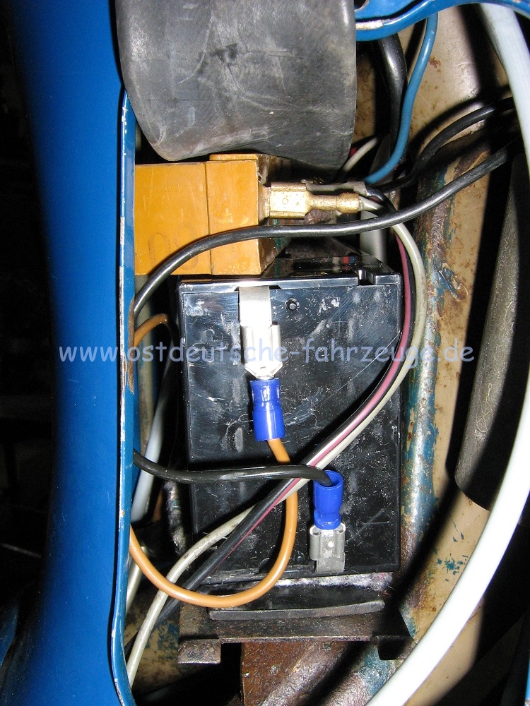

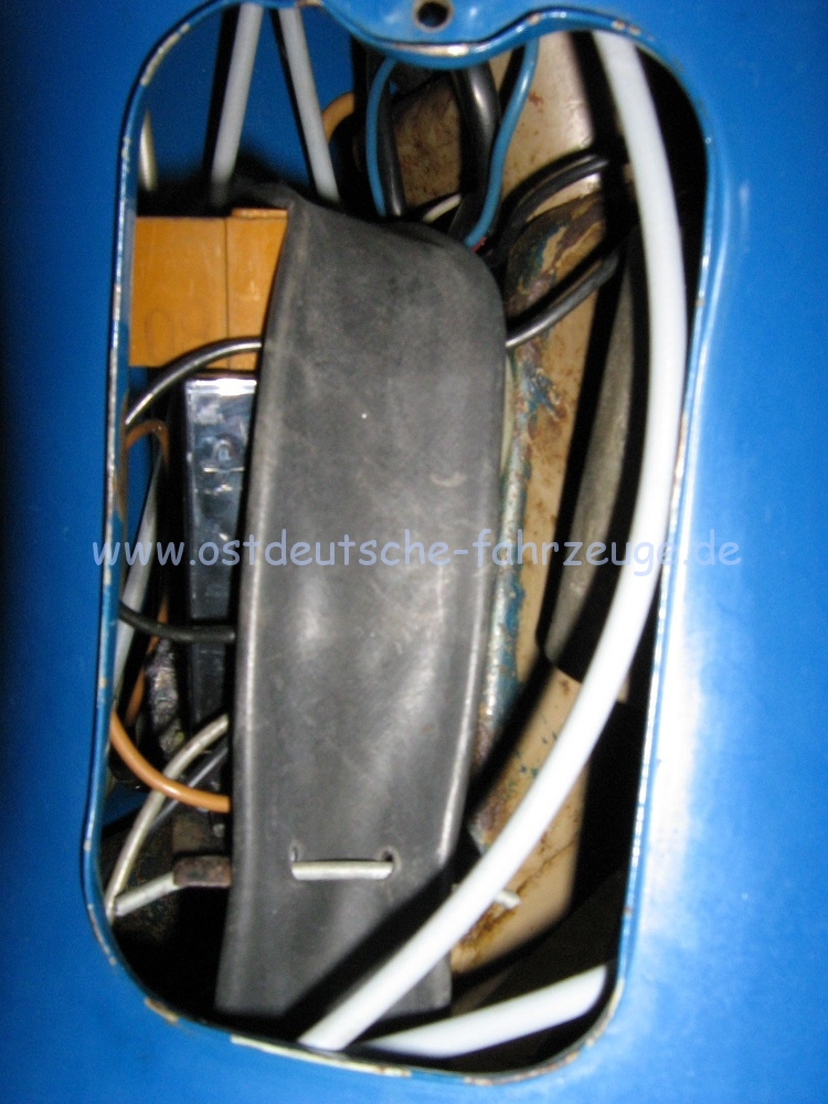

Ich habe diesen Akku bei Reichelt bestellt.Kostet keine 9€.
Die Blinker sind sehr hell und die Hupe schön laut.
Vorhin hab ich den Akku noch etwas mehr abgepolstert.
Jetzt sitzt er besser als auf den Fotos.
- IMG_0391.jpg (420.67 KiB) 6591 mal betrachtet
- IMG_0392.jpg (596 KiB) 6591 mal betrachtet

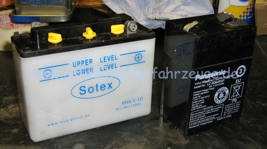

- Größenvergleich
