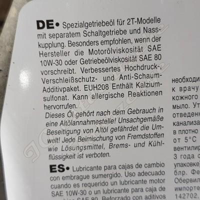

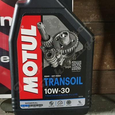

Jetzt probiere ich mal was Neues. Das Getriebeöl mit einer Motorenölbezeichnung soll extra für 2Takt-Getriebe mit Nasskupplung entwickelt worden sein.
